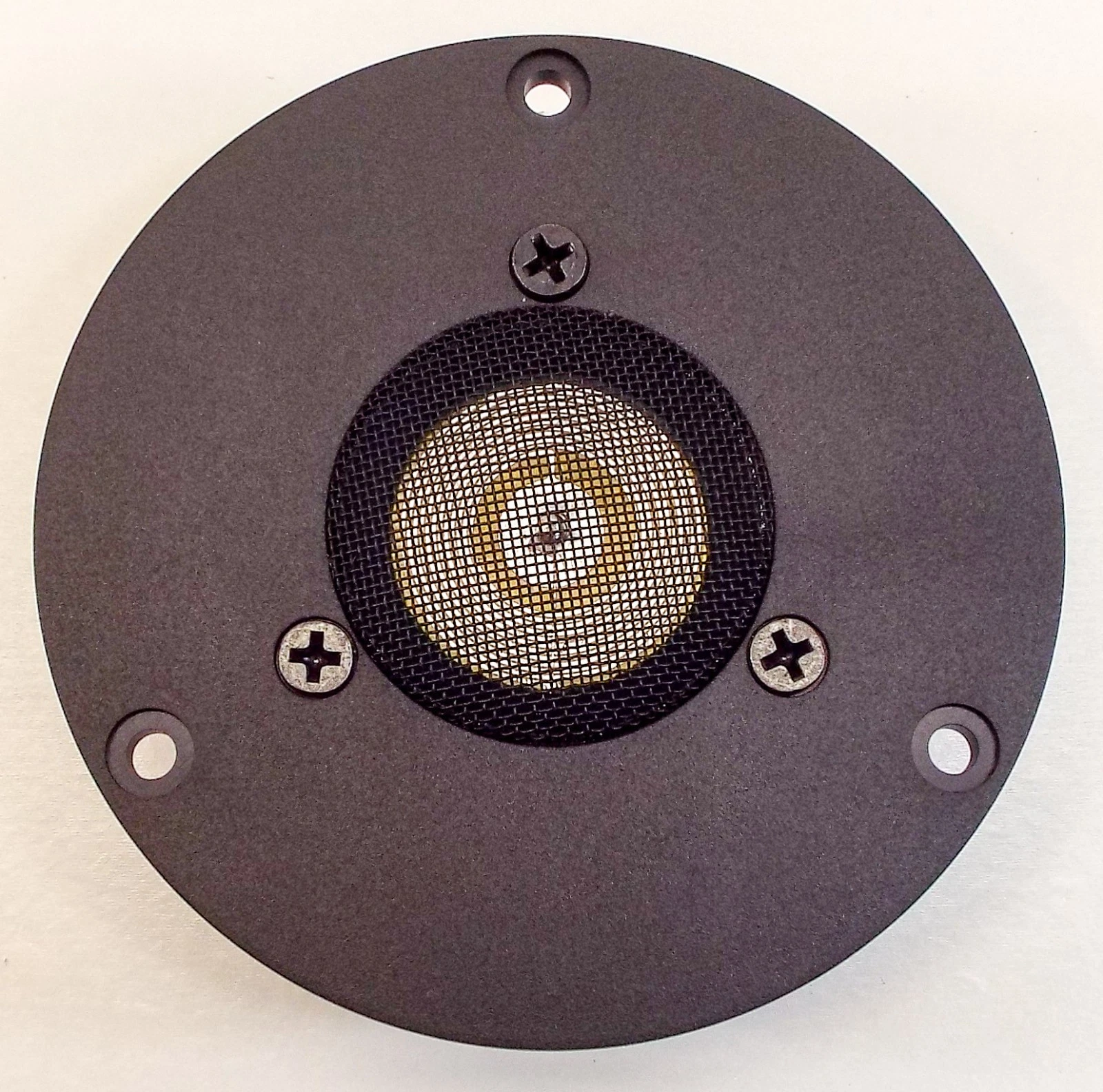

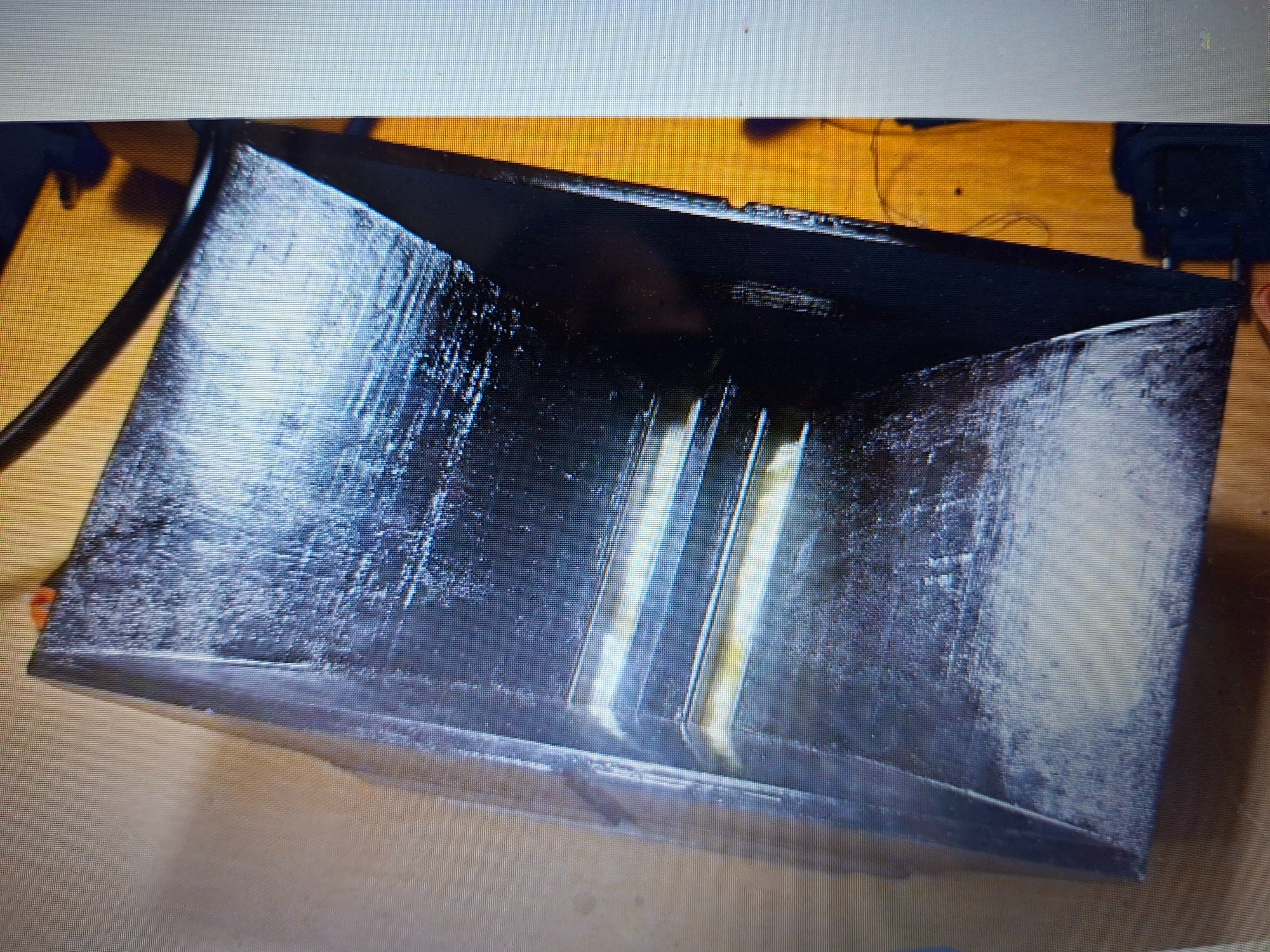

А если уменьшить глубину колодца в котором находится мембрана, тем самым убрав туннель через который идёт звук?

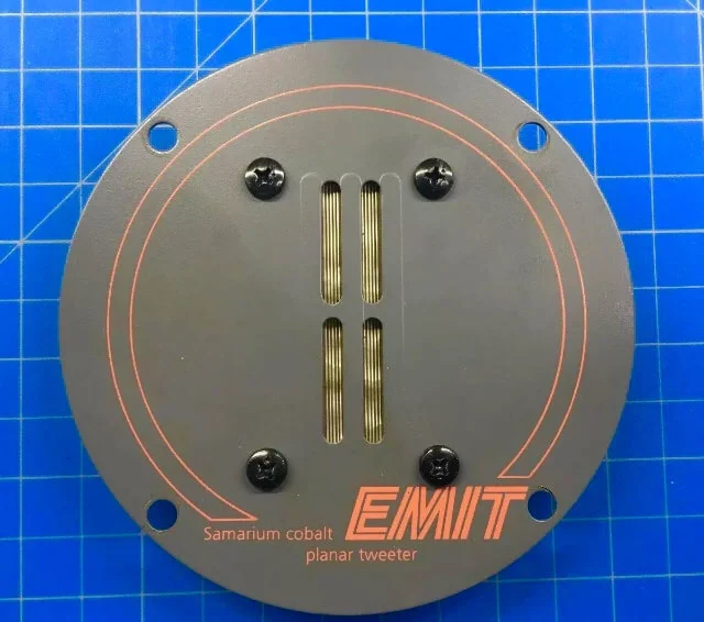

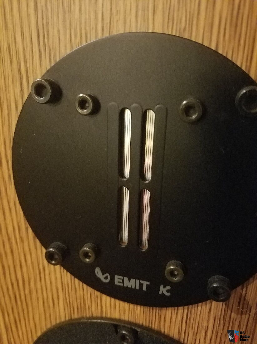

Я смотрю -не на всех изодинамиках магнитная система зеркальная, часто переднего ряда магнитов просто нет, стоит железка с отверстиями и всё.

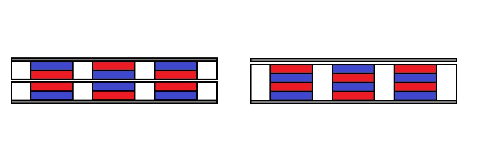

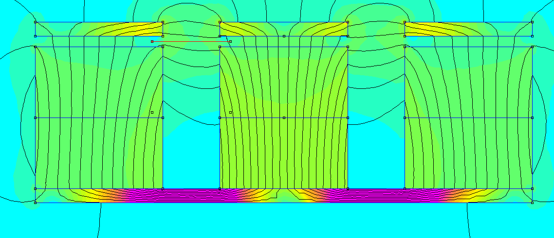

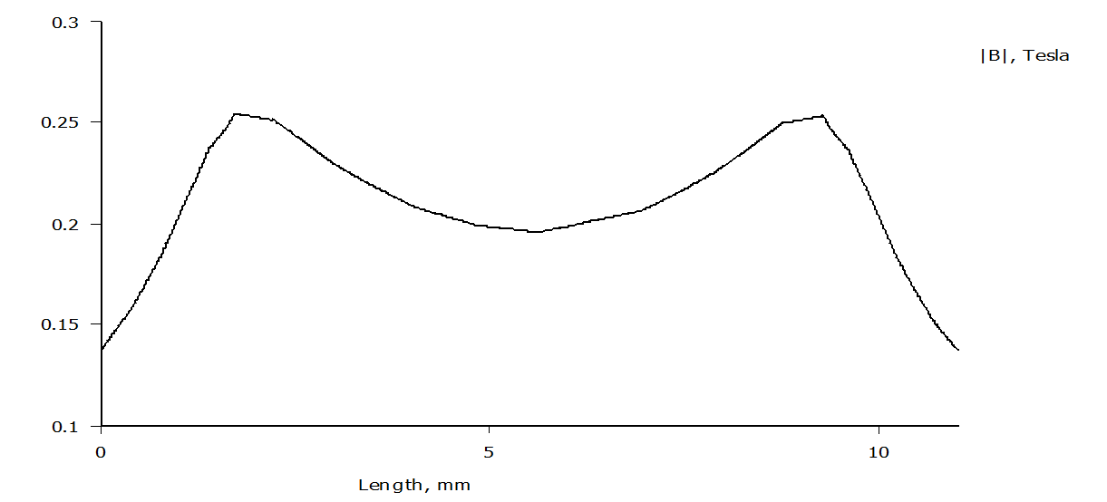

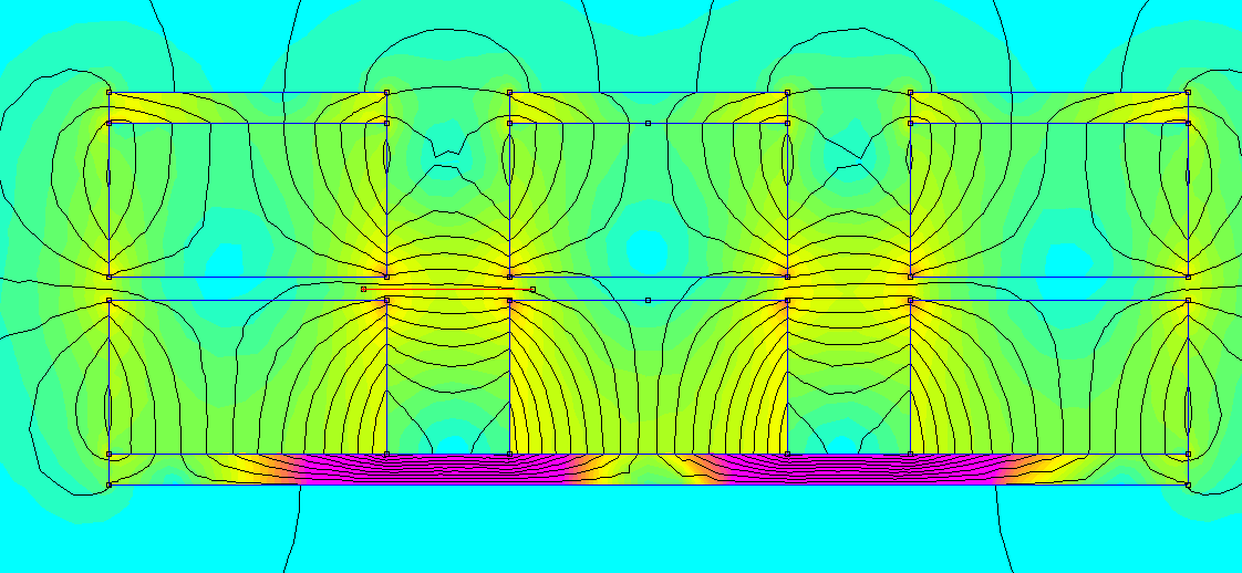

Можно на 10ГИ мембрану поставить не между двумя рядами магнитов, а магниты просто сложить пополюсно и сделать более мощную мс с тыльной
стороны мембраны а с фронтальной оставить только стальную пластину:
