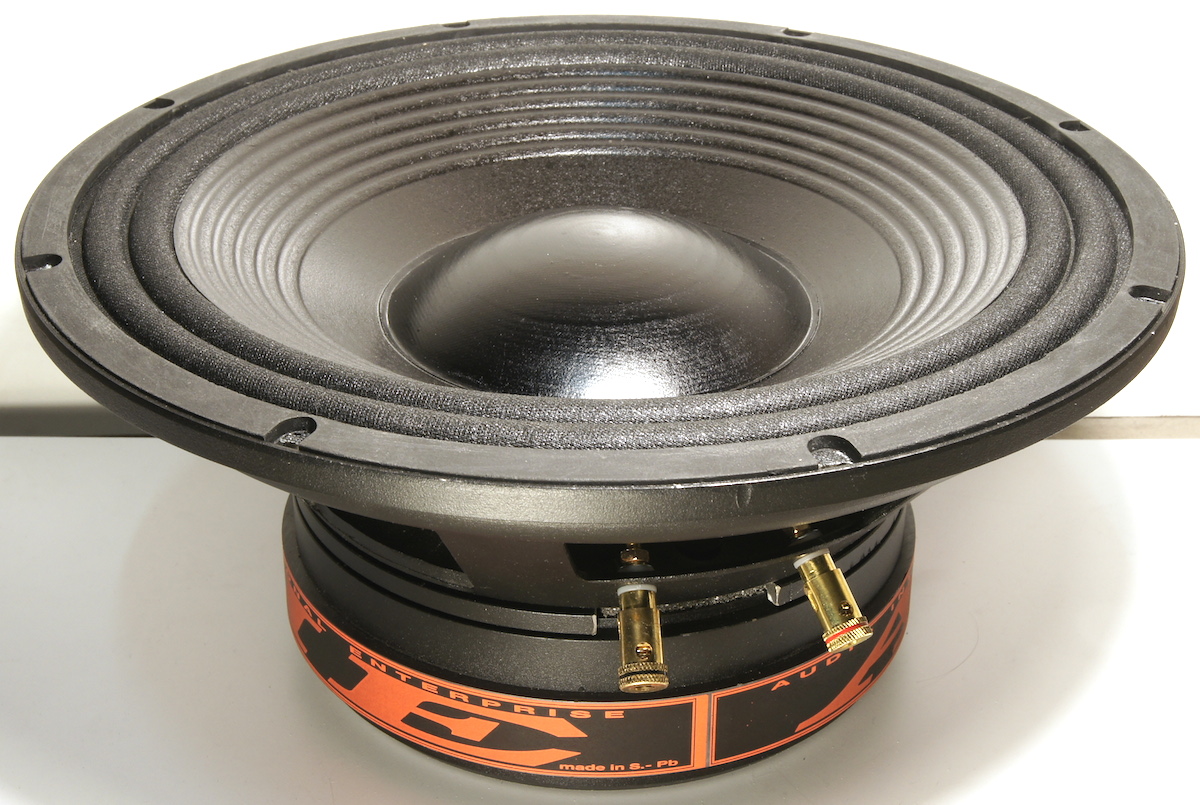

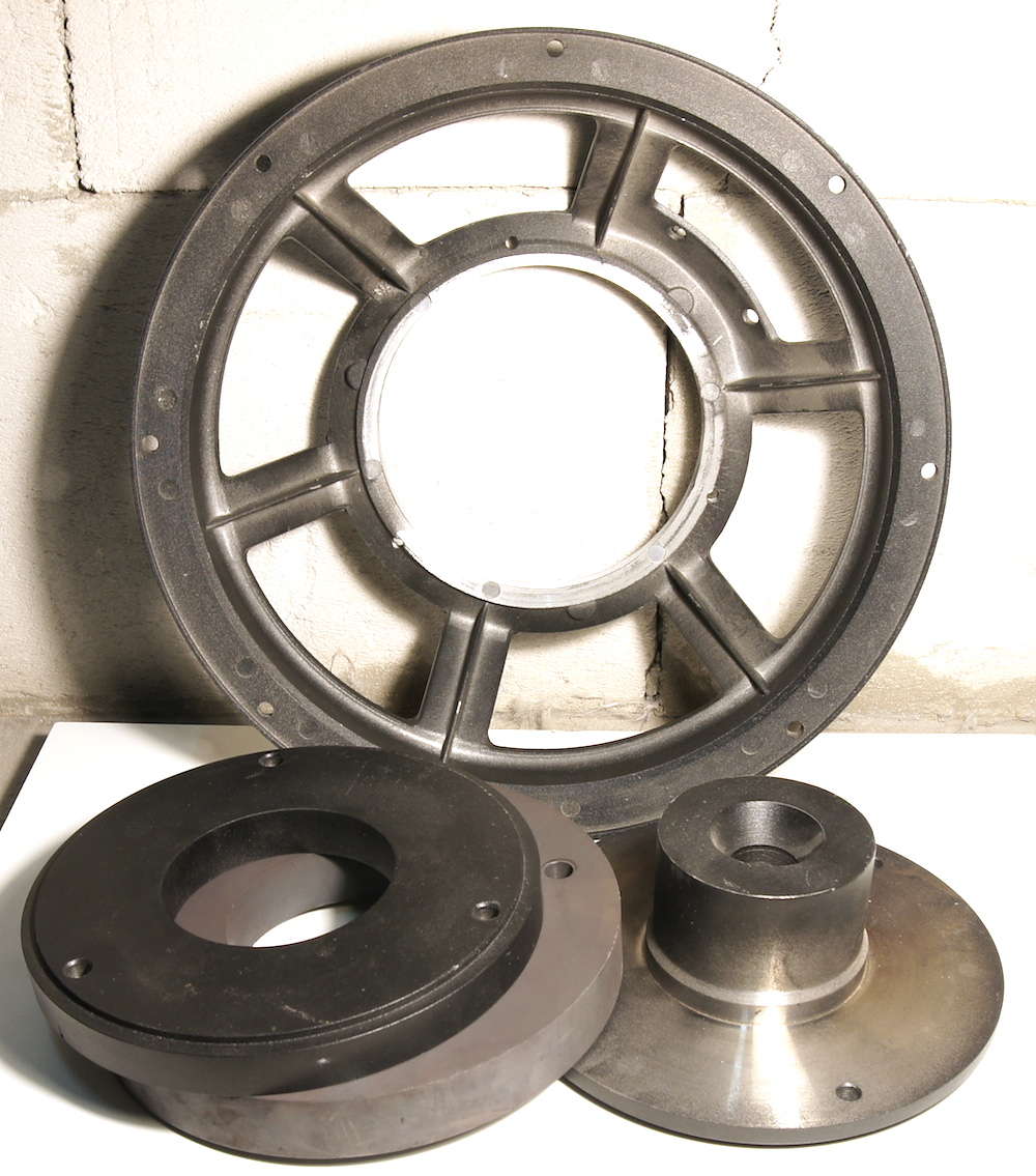

Бывают случаи когда надо в относительно небольшом ящике получить относительно глубокий бас и достаточно громко, при этом с минимальным гулом.
Железо:
ЗЯ будет около 40-ка литров. Классические 8 Ом.
Для тех, кто захочет потренировать мозг - задача: какие BL и Mmd Вы бы сделали для такого басовика? Не фантазийные, а реальные, Типа завтра возьму и начну собирать из конкретных элементов.
У кого такой возможности нет (не повезло по жизни) - прошу не обижаться и проходить мимо.

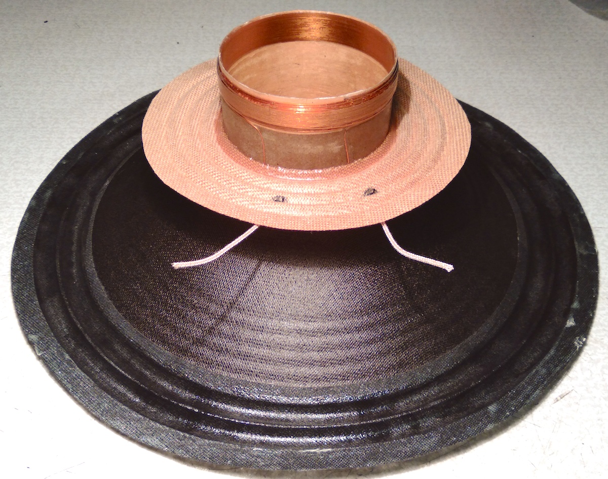

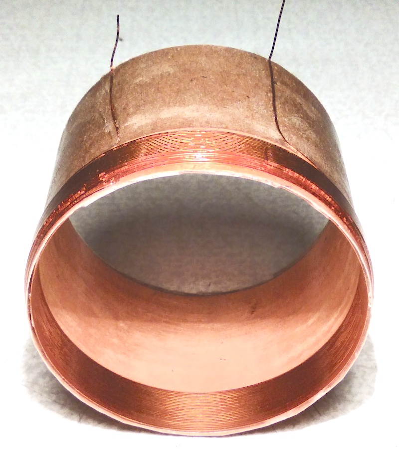

Подвижку собрали.
Вес пока 99.86 гр. Вместе с клеем на подвесе и на шайбе для приклеивания на раму. И вес его не отрицательный, как тут иногда бывает.
Подвижку собрали.
Половина веса - катушка. Это считается тяжелый или легкий диффузор?
Это диффузор 32 гр. А тяжёлый он или лёгкий показывает Mq, у этого динамика примерно 0.4. Можете в качестве сравнения рассмотреть любой другой басовик. Если у него Mq больше, значит у этого диффузор тяжелее. Рассматривать можно теоретически. Или возьмите пример с рассказчиков про лёгкие мидбасы, узнайте какие у них расклады, сравните с нашими мидбасами.
