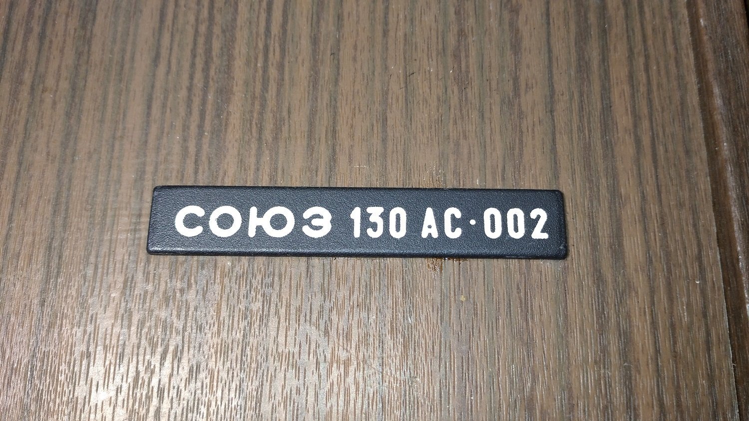

Всем снова привет)

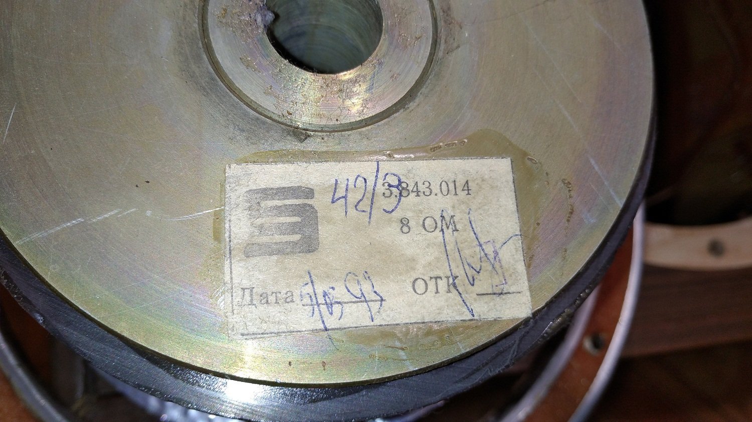

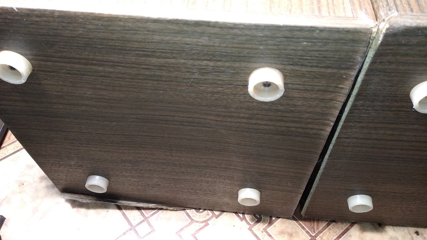

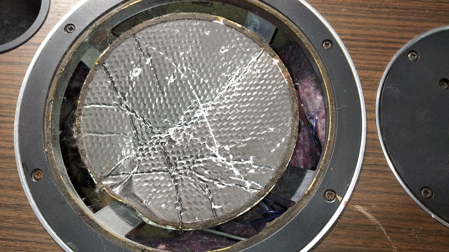

Артёму предложили отдать вот такую пару,я сказал бери,тащи,бум посмотреть.
Позавчера привёз.Сегодня руки дошли посмотреть что там внутрях и снаружи.

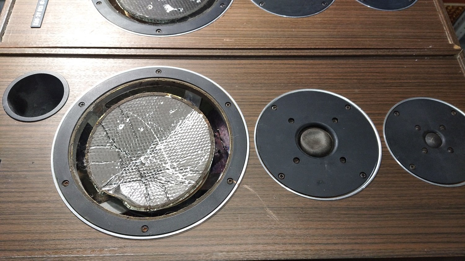

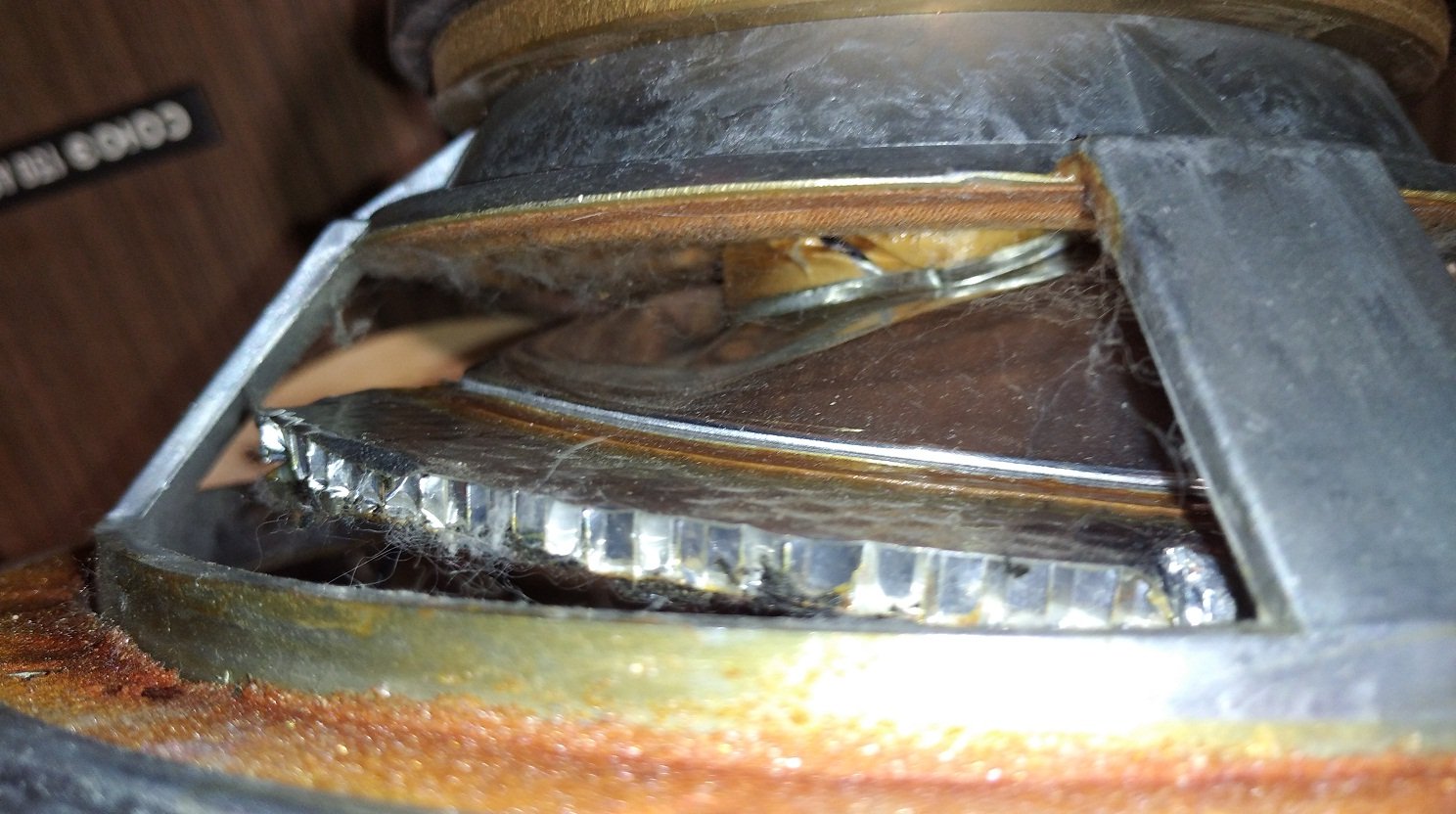

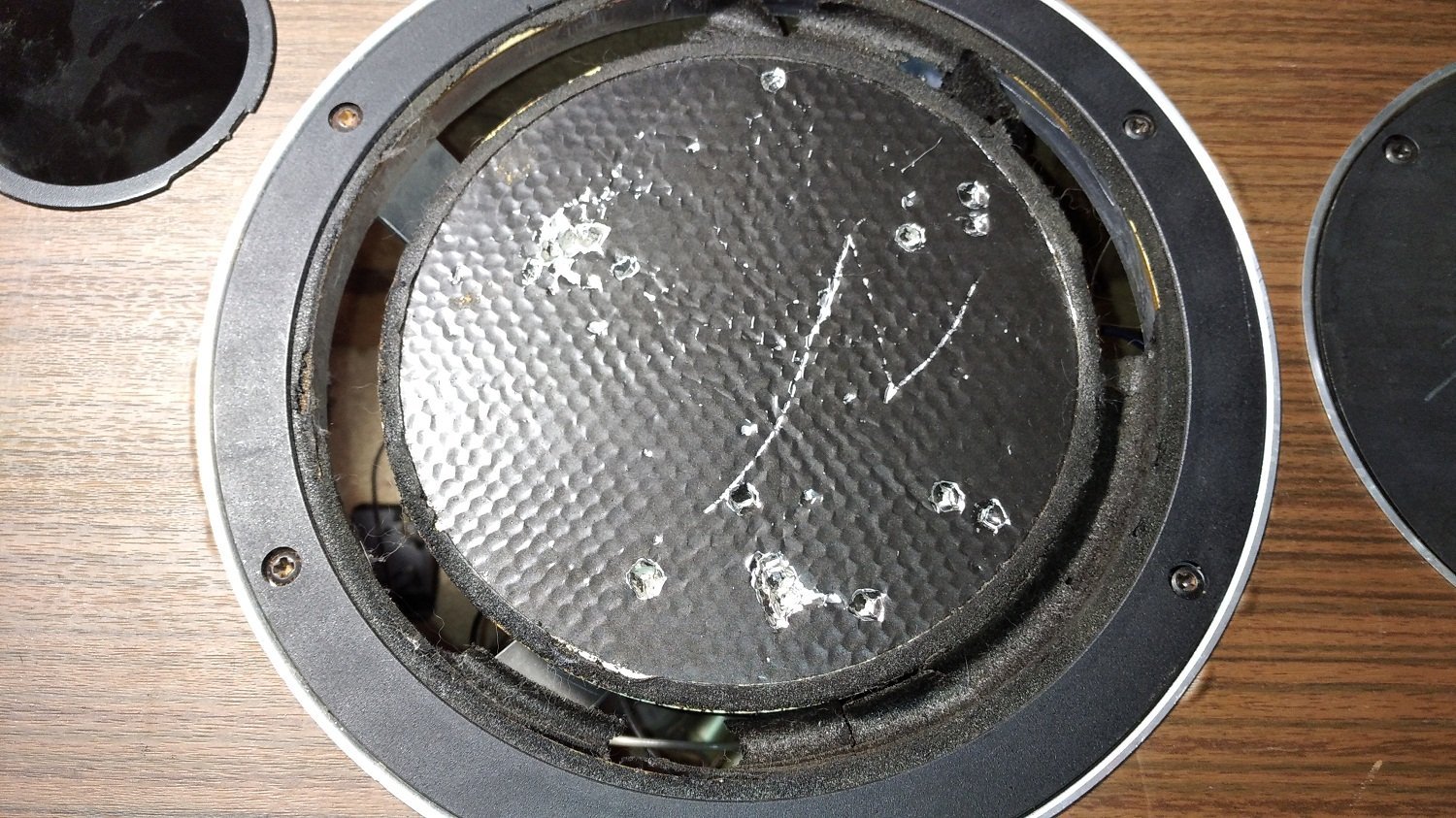

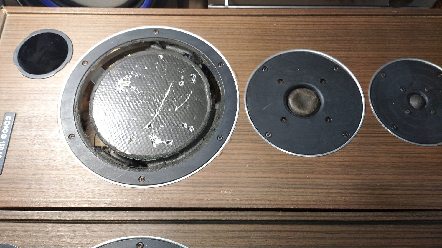

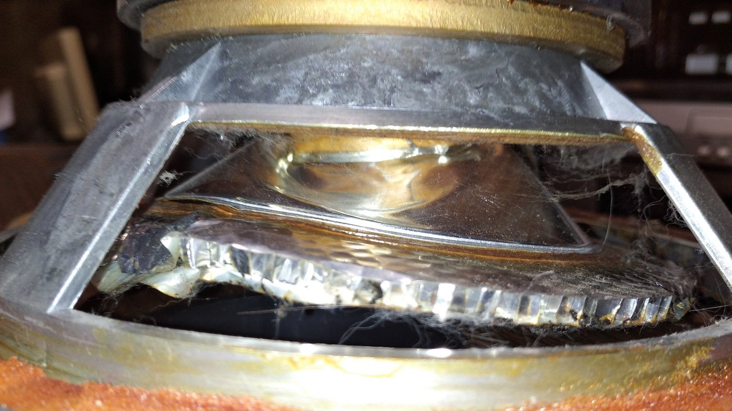

Состояние одного НЧ очень хреновое.Сильно помят.

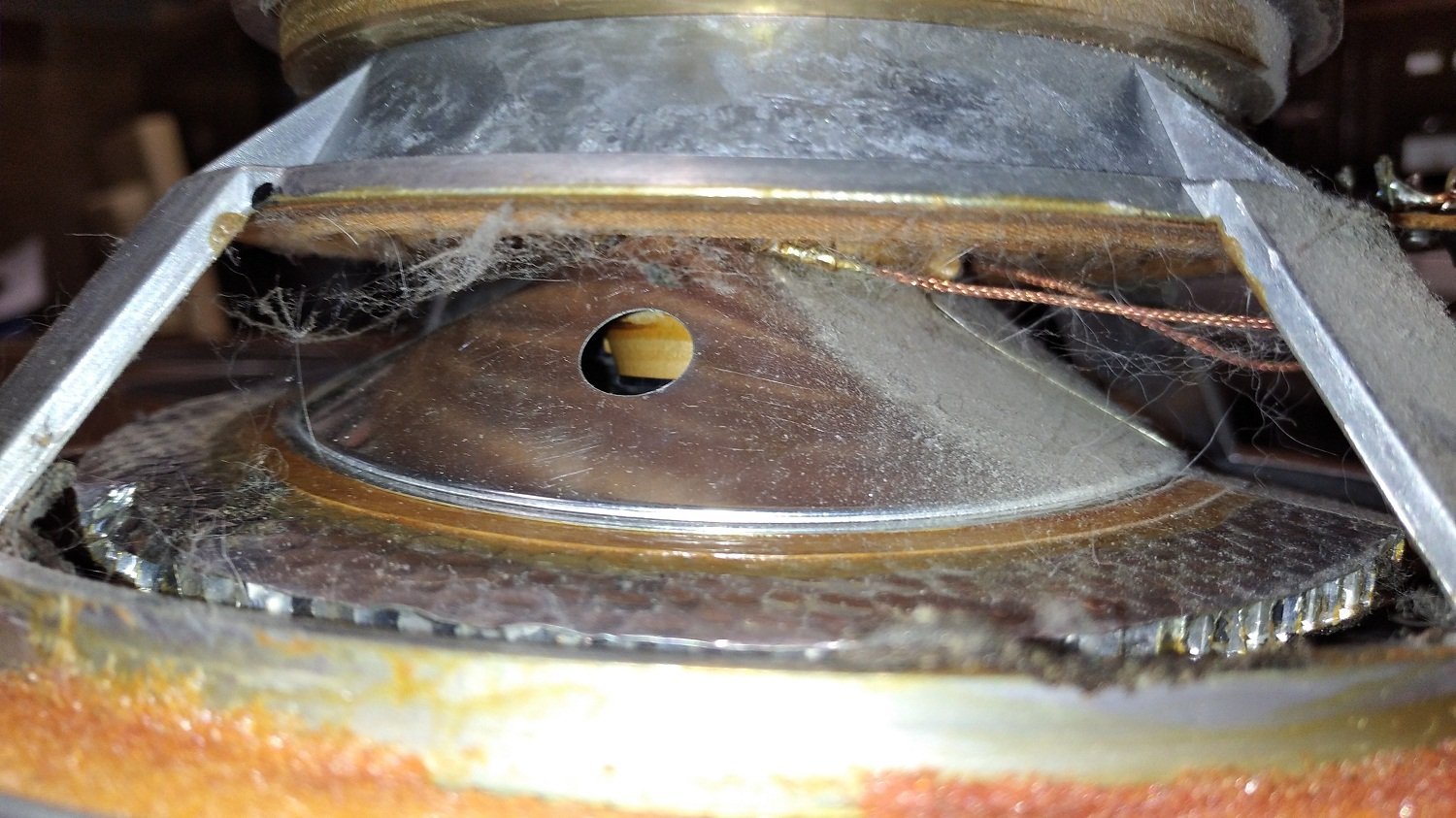

Второй норм,только осыпался подвес.

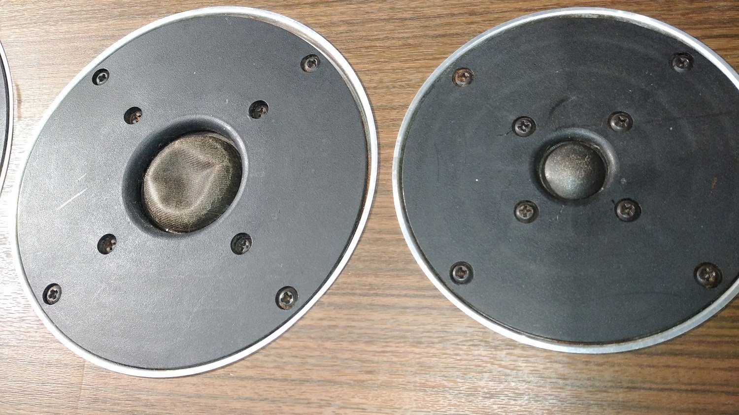

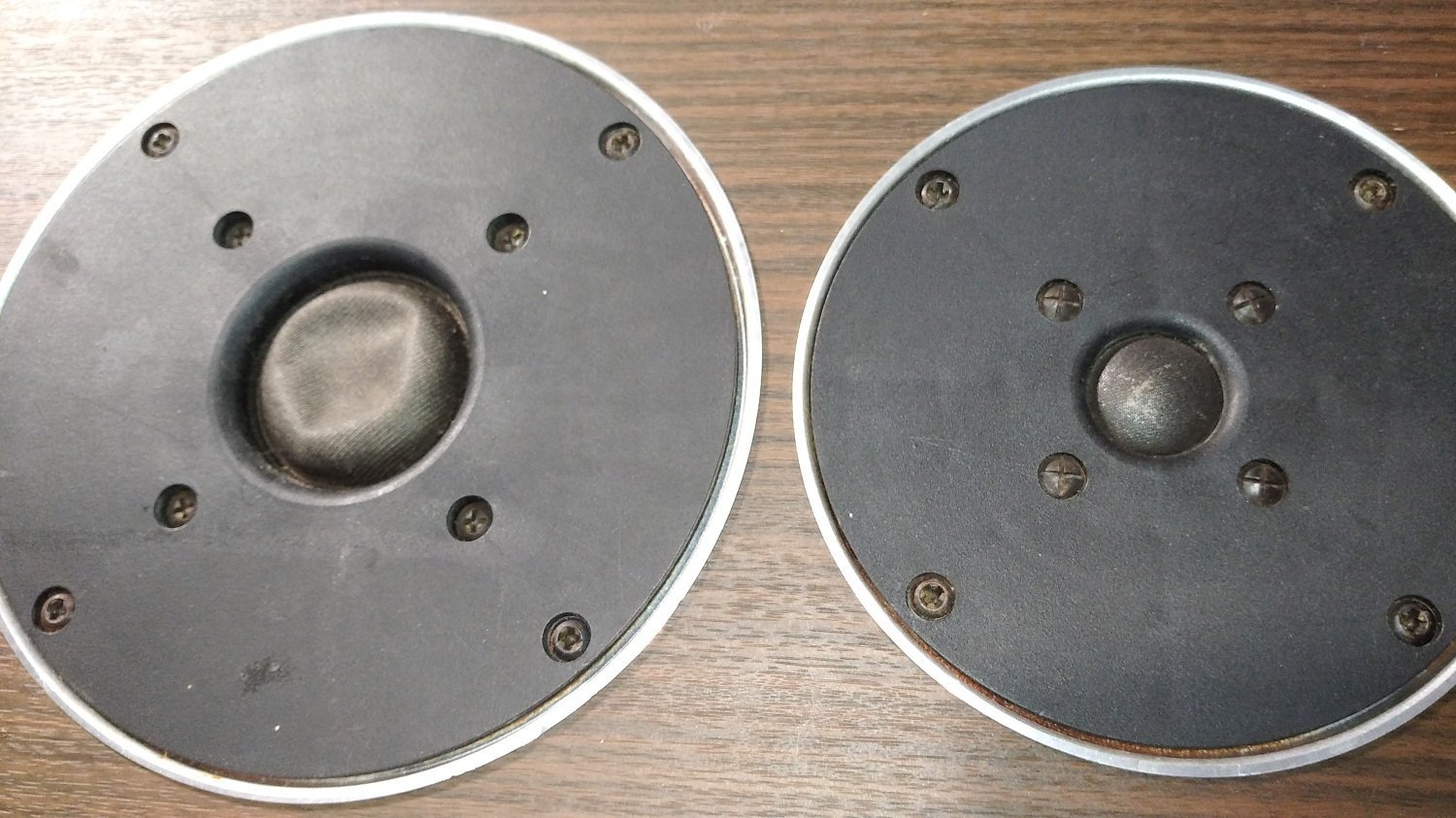

Подключал,ВЧ-СЧ работают.
НЧ один даже играет чуть подхрипывая,так как подвеса нет чуть цепляет катушка из за перекоса диффузора без поддержки.
Второй зажат сильно из за залома диффузора,но живой,что то играть пытается зажато.
Блестящие колечки по краям корзин,это накладки,они снимаются.
Корпуса снизу с щелями,один ФИ по краям со сколами.

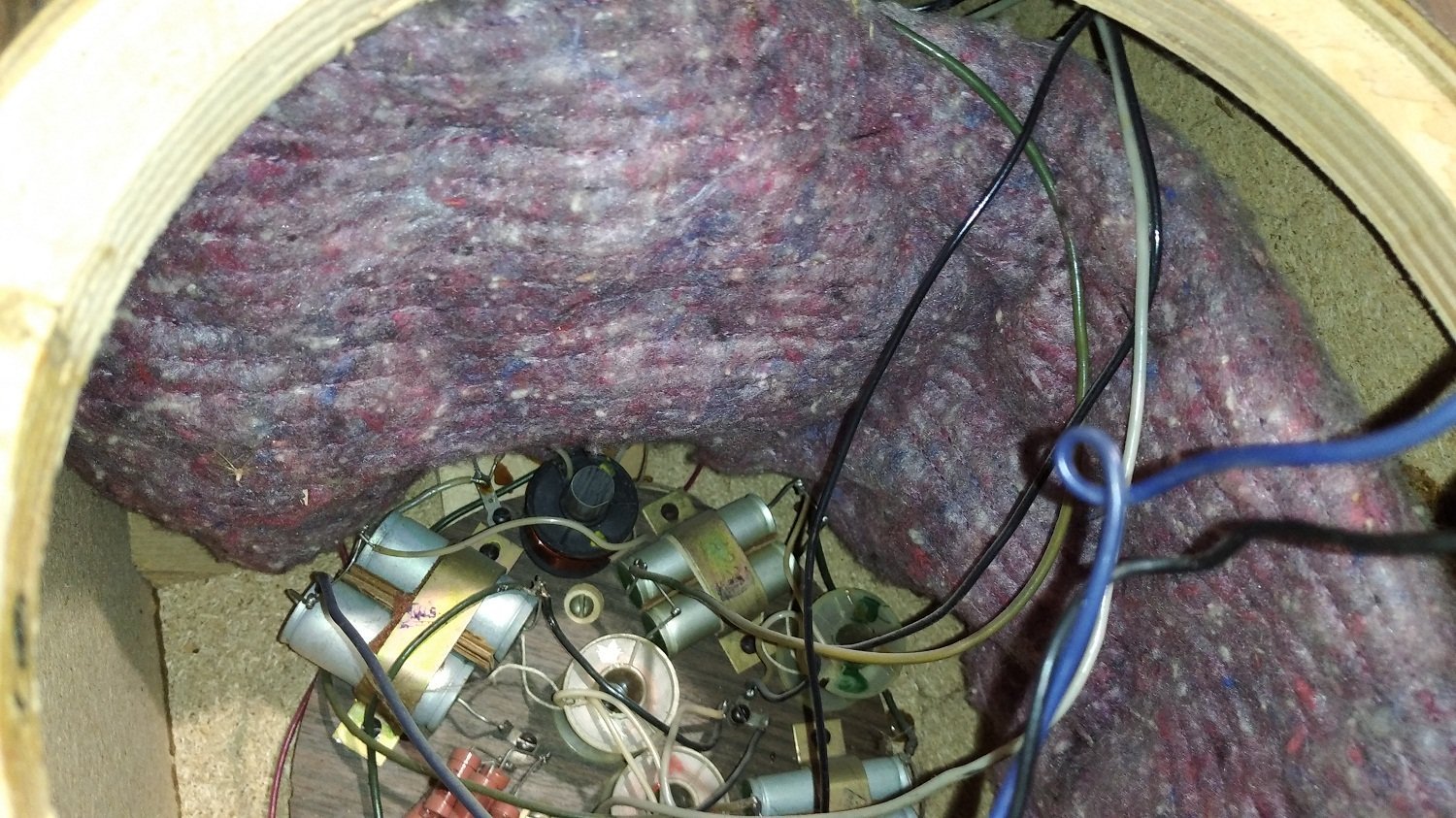

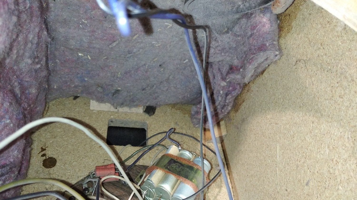

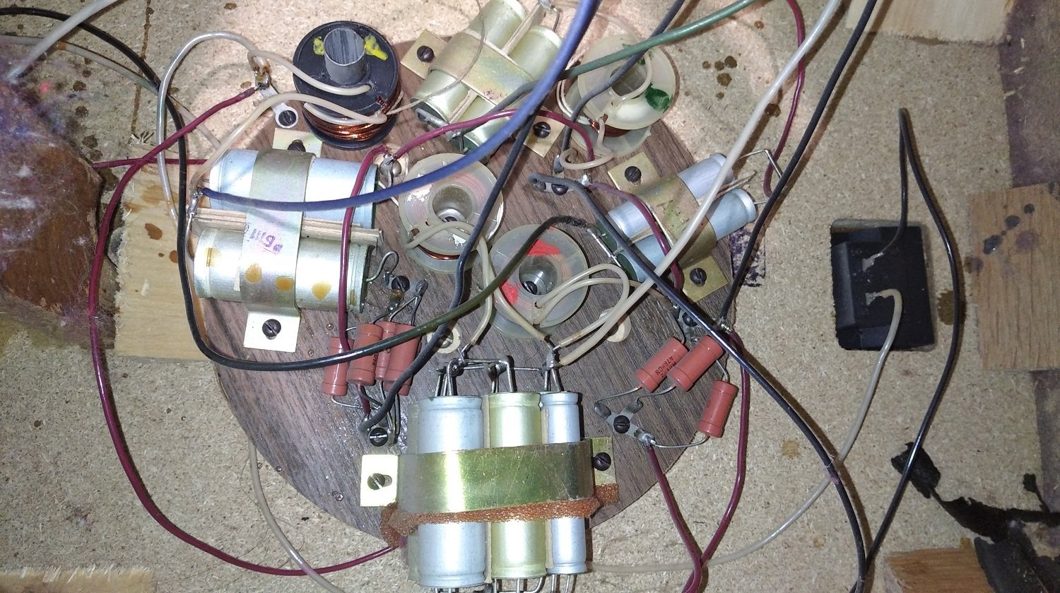

С одной колонки (разбиралась) кто то вынул ватин.

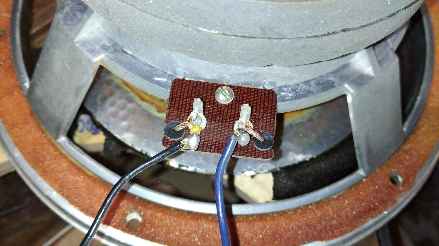

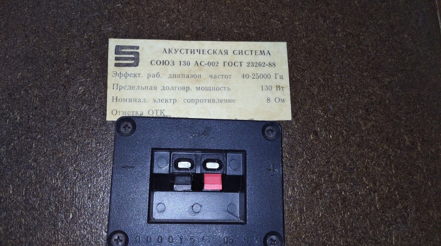

На одной колонке откручена площадка с терминалами болтается на одном проводе,одна защёлка + сломана.
Посадочное отверстие площадки 5х4см.

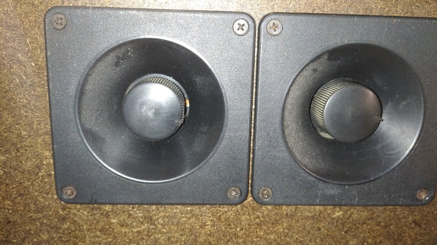

На одной отсутствует ещё одна ручка настройки частот.
Вторую не смогли разобрать,там чуть недопосажена была потайная гайка,и не смогли выкрутить болт видно,я смог)
Такая же ерунда на одном СЧ,культура производства стабильна.
Но СЧ-ВЧ пока не снимал,некуда положить .

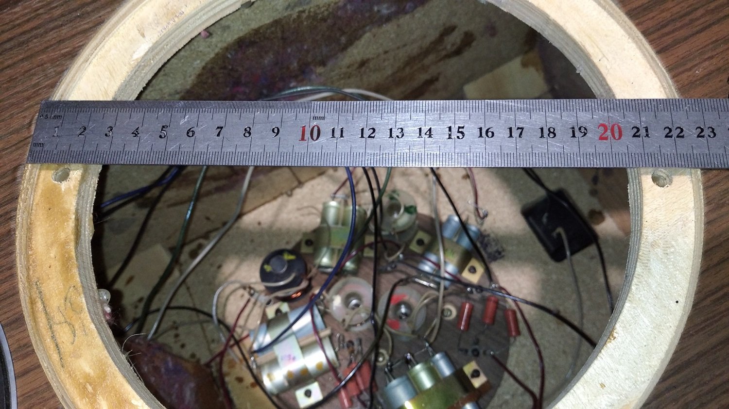

Снял НЧшки,замерил посадочные. 22.6-7мм ( с декоративными кольцами,они внутрь не садятся- 23см )
Как вариант подобрать обычные НЧ,с круглыми корзинами.Для интереса.
Цены на родные динамики неадекват.
На ремкомплекты тоже.
