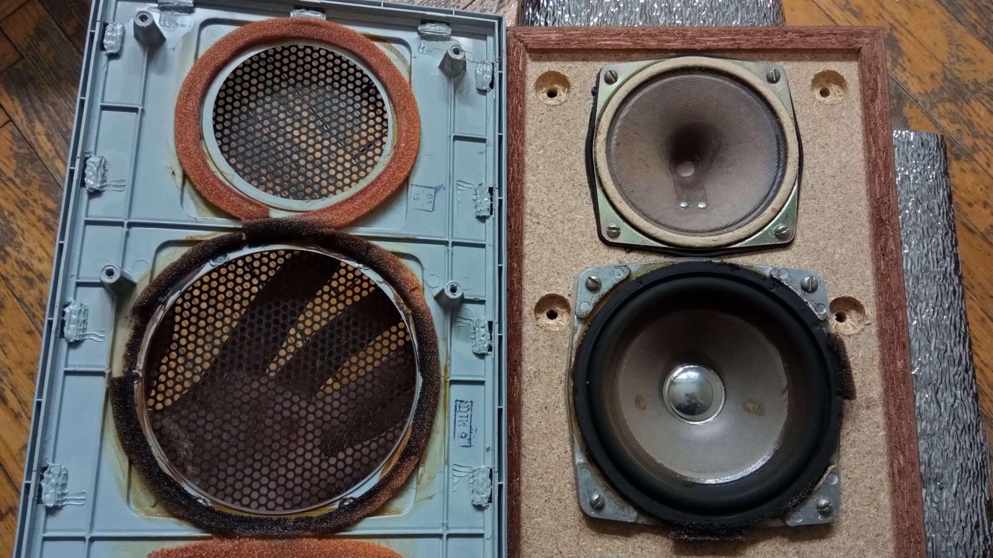

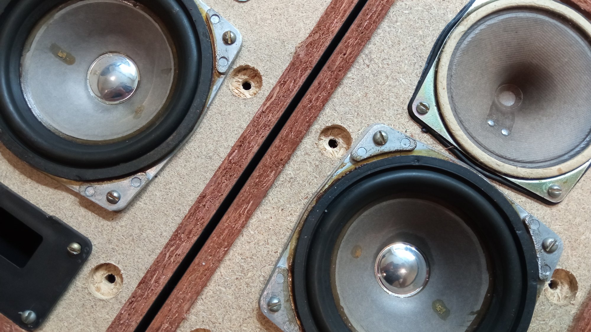

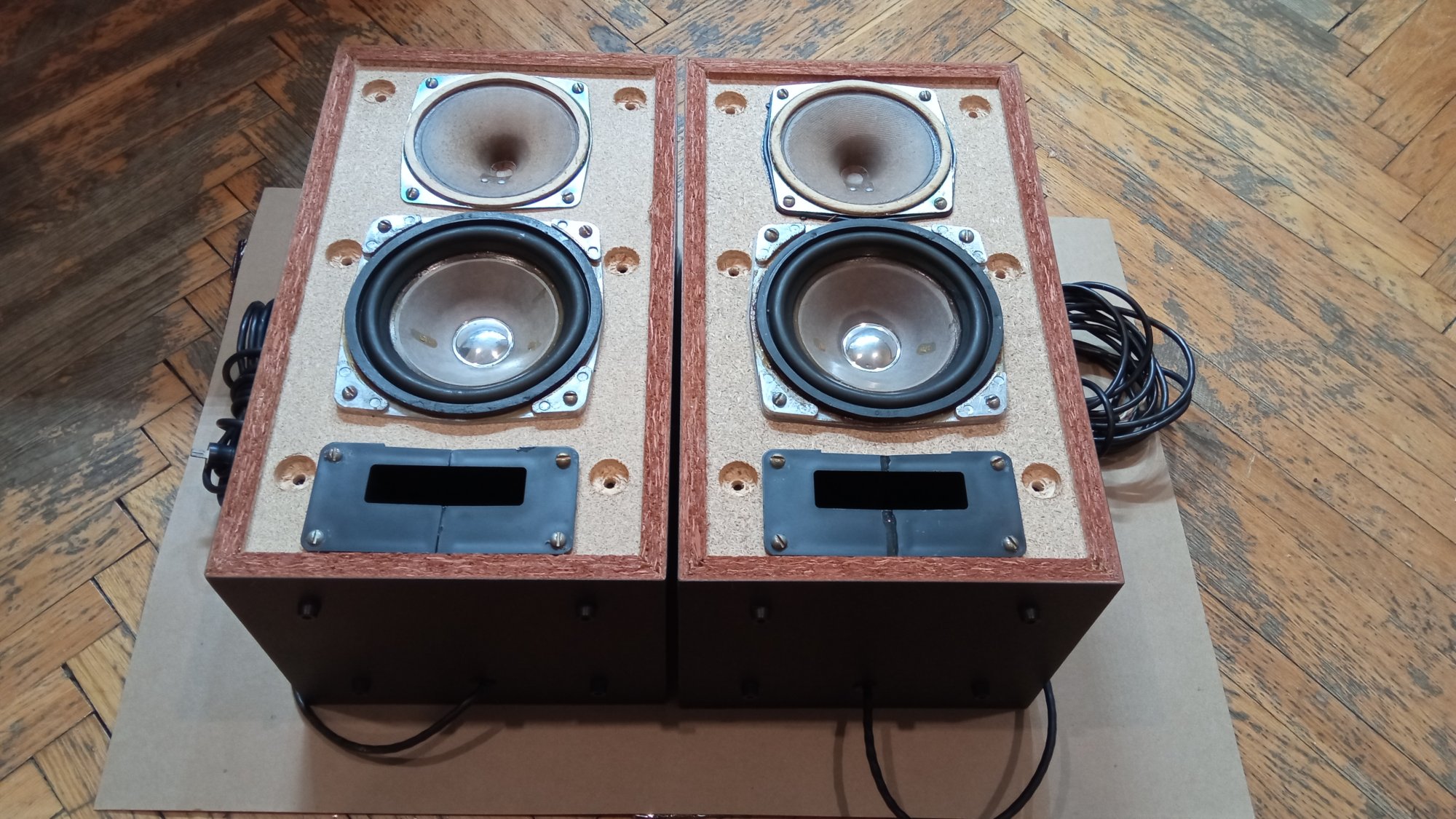

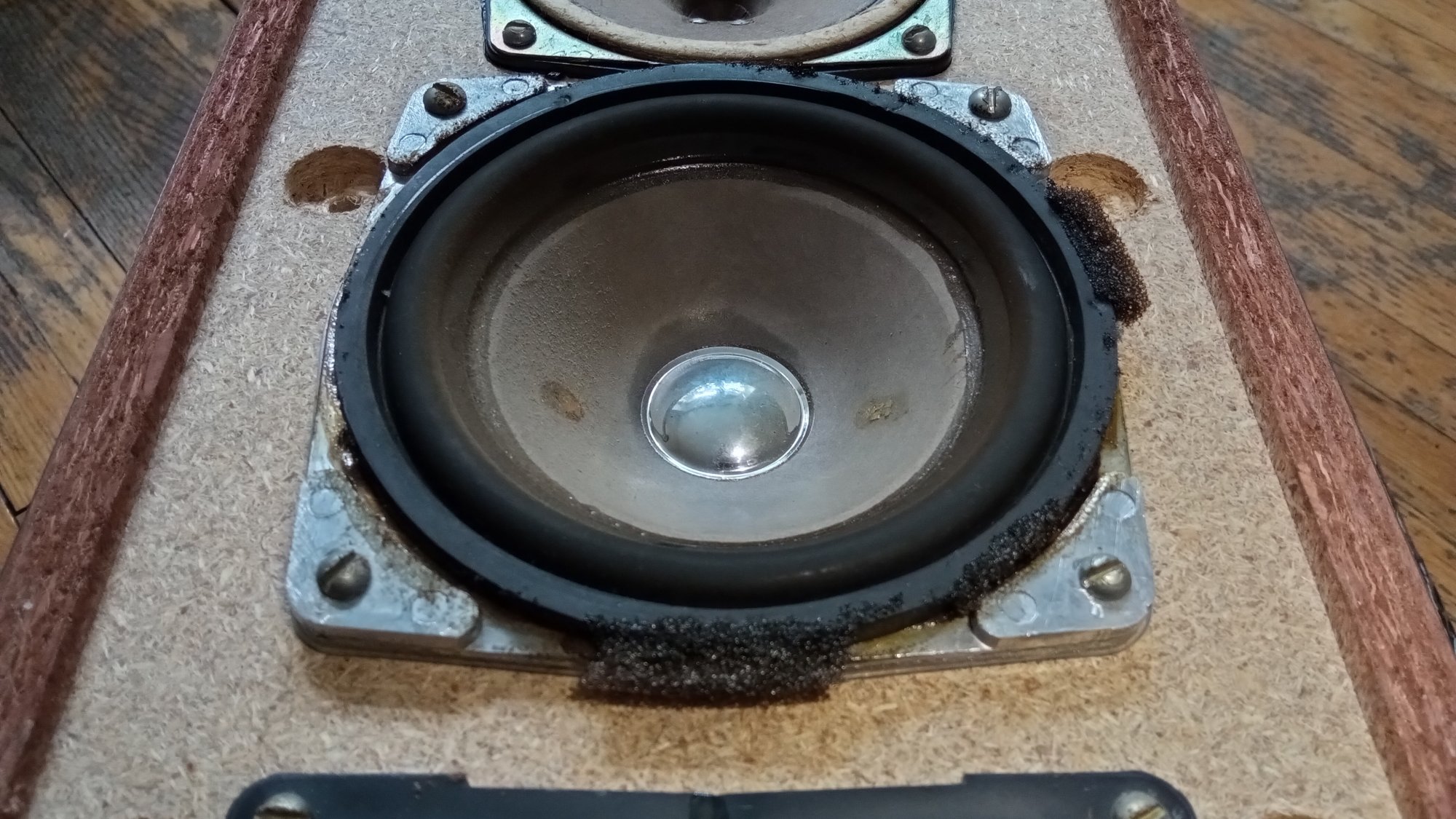

Дабы не плодить еще одну тему напишу тут.
Купил я их на барахолке почти в идеальном состоянии за небольшие деньги, скорее из интереса чем из потребности в особом звуке
Понравился их минималистичный дизайн и сборка, при этом все сделано достаточно аккуратно и плотно. Звук у них специфический, первое впечатление можно было охарактеризовать словом "бубняшки". Высокие частоты очень нестабильны и их восприятие сильно зависит от положения слушателя относительно их, шаг влево-вправо и картина сильно меняется. Как понимаю это связано с интерференцией и достаточно узкой диаграммой направленности самих динамиков. Низкие частоты посредственные, на слух преобладает область около 150-200 Гц, тот самый неприятный бубнящий окрас. Удивительно что аналогичные НЧ динамики стоят в 10АС-225 но там они звучат сочнее и ниже, даже несмотря на то что площадь фазоинвертора меньше.
Если подытожить то я бы не рекомендовал эти колонки для просушивания музыки ) мне они были интересны как экспонат из прошлого, поэтому определенную долю удовольствия получил
Прикреплю пару аудиофайлов с демонстрацией звучания и интерференции при перемещении микрофона буквально на полметра-метр вбок. С подбором музыки особо не заморачивался, что было под рукой то и включил

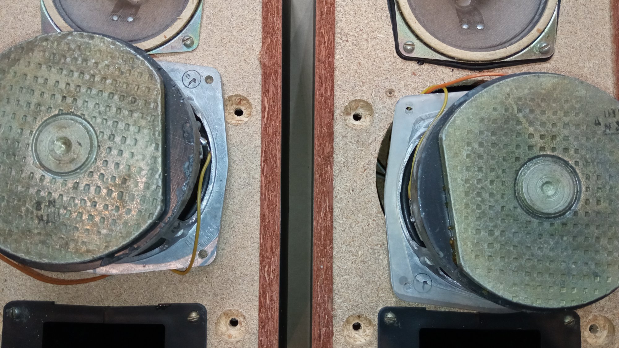

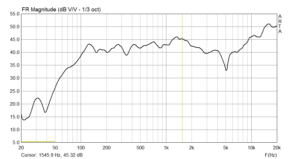

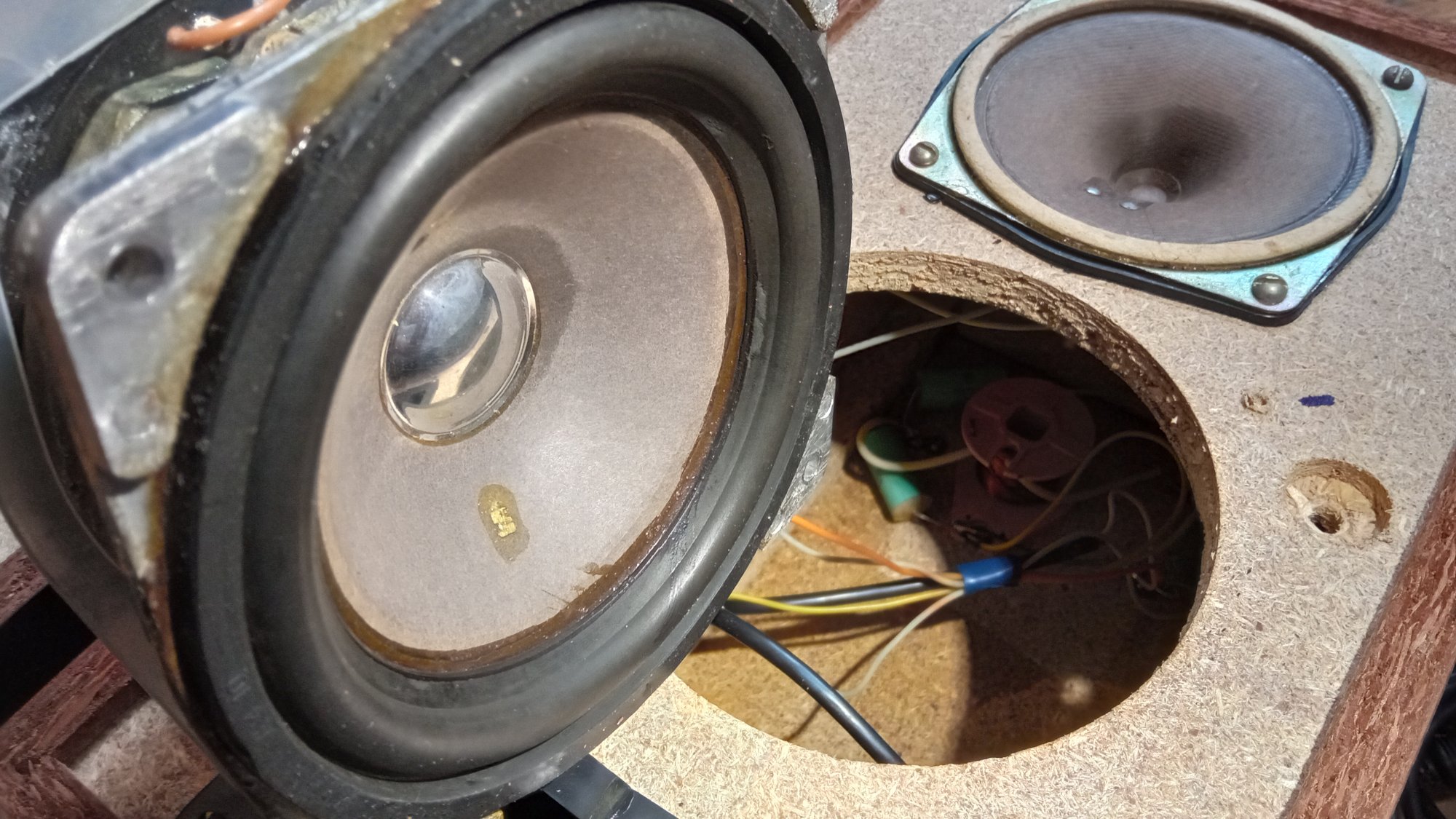

Скажу так, забавные колонки, купил пару таких АС, спасибо Владиславу из Николаева (OLX).
1-ое что сделал, разобрал одну для снять мерки габаритов, но то будет чуть потом и про немного другую историю.

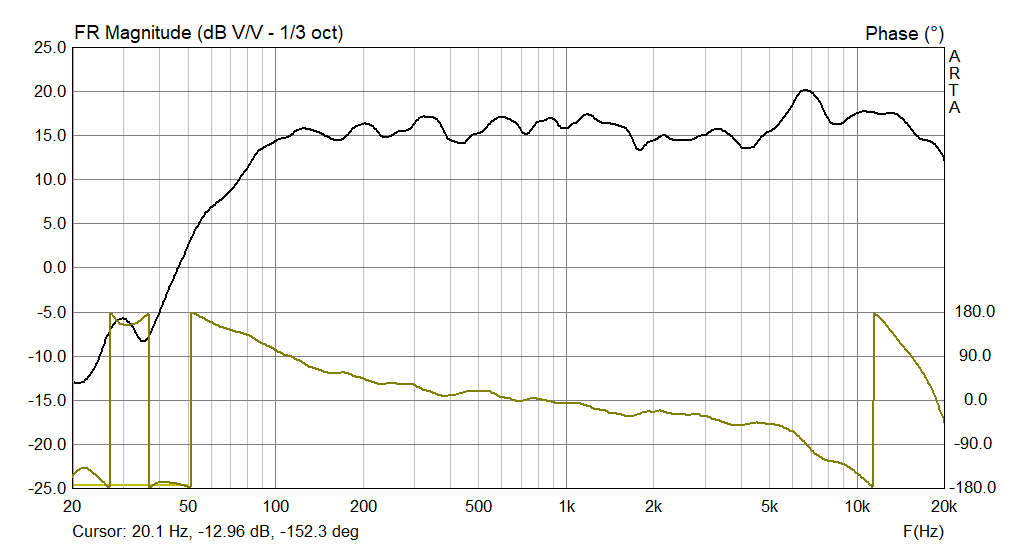

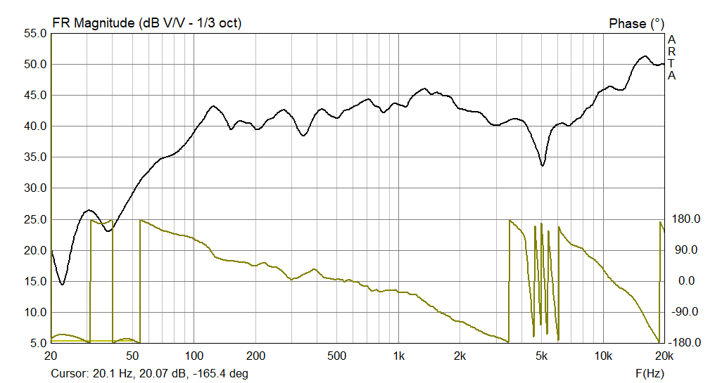

2-ое, измерил АЧХ:
Условия излучатель = микрофон 40см, ось между НЧ и ВЧ по фото выше видно, это очень близко усаженные громкоговорители

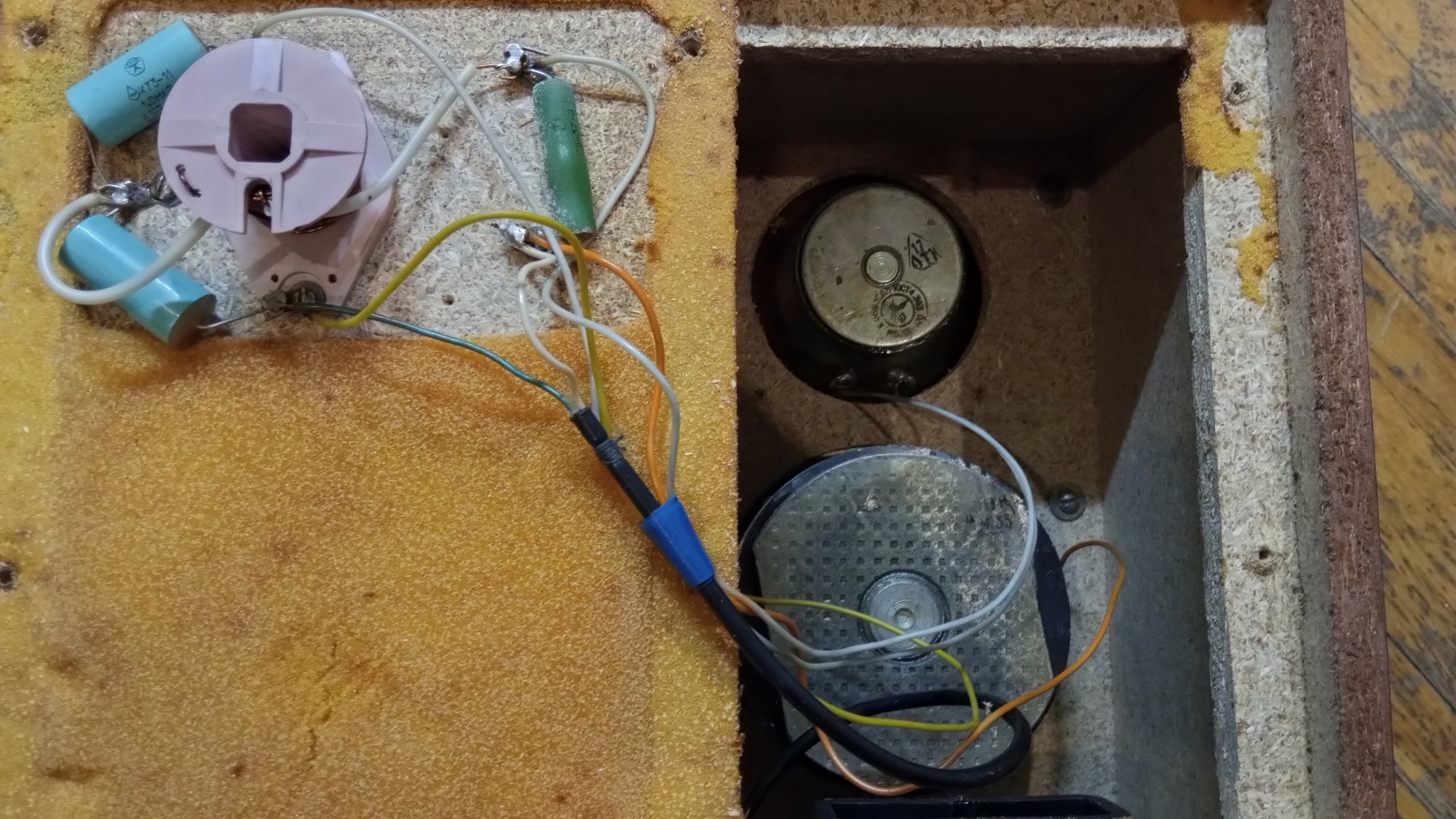

Заводская схема!
фаза намекает, "покрути меня дорогой"!
Ну покрутил, полная х.ня, что так, что сяк!

Подъём на середине - это результат работы ФИ, заглушите корпус и середина похорошеет, на "комете" товарища было ровно тоже самое, что у вас.

пузырь на ачх в районе полутора кил- идиотский фильтр.
АЧХ пищалки тоже звука не озонирует.
Осталось посмеяться . Пищалку откинуть и повторить замер.
Вот именно! Туннель там не самый удачный, длинный и загнутый, краем упирается в поролон, а без поролона дела ещё хуже. Кое-как, методом тыка, я этот пузырь на АЧХ убрал, а ВЧ подкинул так же, через 3-й порядок, но по Бесселю и сама пищала другая, с жижей. Товарищ использует с сабом, ему спад полки НЧ побоку.

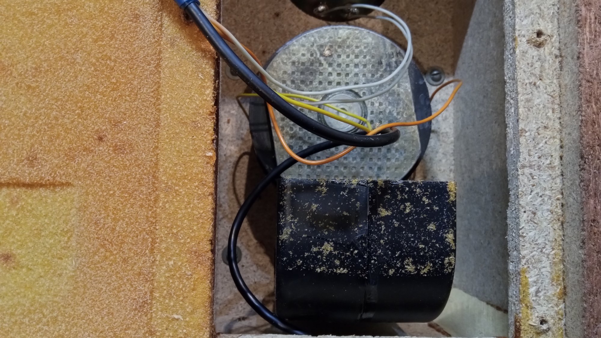

Ничего дорабатывать не буду, просто проиллюстрировал (для истории) как оно выглядит с завода, дата 1988, на фильтре и динамиках заводская пайка под лаком. А так корпуса куплены под проект, а динамики идут бонусом, всё таки 25ГДН-3, правда не вижу в нём ничего такого, что бы @шишка@ приподнялась.

Даже не сомневаюсь в ваших словах! Другое дело, что объёма "кометы" для динамика с подсохшим подвесом уже не хватает, то ли дело тот же динамик в корпусе 15ас220, там дубовый подвес только жира добавит и мощи в звуке, ведь корпус рассчитан, изначально, под высокодобротный 6гд-6 и с годами 25гдн3-4, как раз немножко набирает добротности, одновременно утягивая резонанс ближе к 60гц. Без грамма ваты имеем ровный и небубнящий звук.

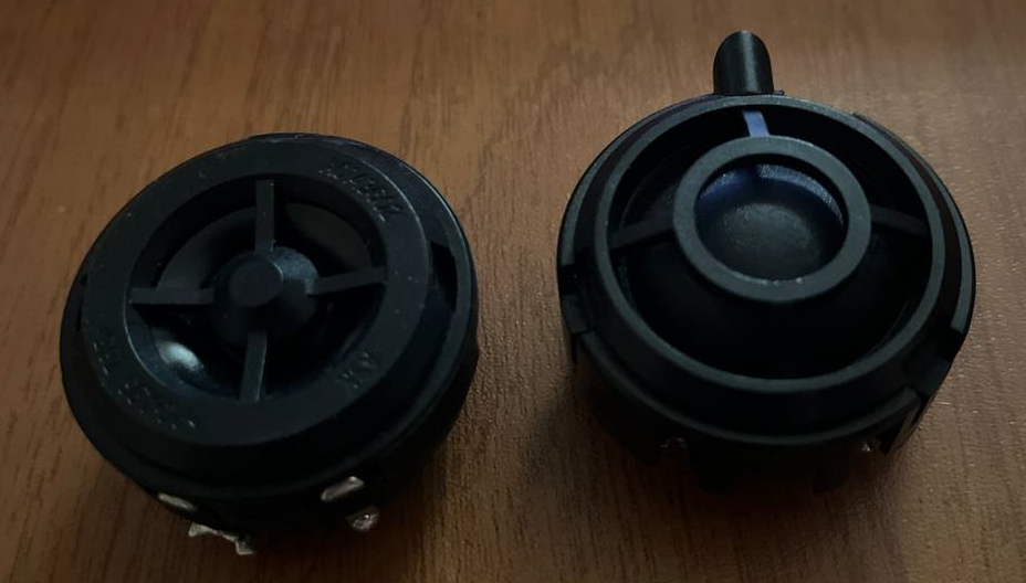

Увидели бы вы их АЧХ за обедом - подавились бы)) Так совпало, что именно вчера под них фильтр сочинял, меньше 3-го порядка им противопоказано. На минуточку, это не шёлковые филипки, неееее, это другое... пластиковое.

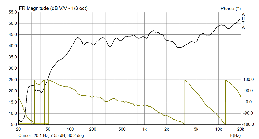

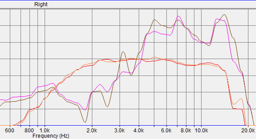

АЧХ с заводской АС: (излучатель <=> микрофон (40см))
"Иван, благодарность вам от народа! Полезная добавка в тему, спасибо!!!
Тем более, знаю эти пищалы давно и уважаю всей душой за ласковый спокойный звук." -это Бокарев А.Б. про них мне написал.
А.Б. думет, что это "справа", а на вашем скрине то что "слева". АЧХ филипков (это правый)
в упор - ниже, АЧХ пищалок с30 (с фильтром!) в упор - выше.
но 25гдн-3-4, это боксёр тяжеловес, у которого отдача на НЧ будет выше на 6-8дб.
Не, динамики от Диалога, китайцы по НЧ ещё больше отдача, я тута насравнивался уЖо ))
Не путайте резонансный бубнёж "Диалога"(та ещё фирмА) и мощную отдачу 25гдн3-4 в широкой полосе частот. Я ещё понимаю сравнение с Эдифаером или топовым микролабом (который почил). Пусть "диалог" для начала поставит такой же магнит по размеру, тогда и будем соревноваться с динамиками, которым скоро 50 лет.
Звучали они лучше, чем 2гд36.
Это правда, у них, в отличии от 2гд-36, есть высокие частоты, аж до 20-ки (просто мой мик выше 14-15 показывает фигню). Но резонанс в полосе частот требует особых мер, либо режектор, либо крутой порядок.
