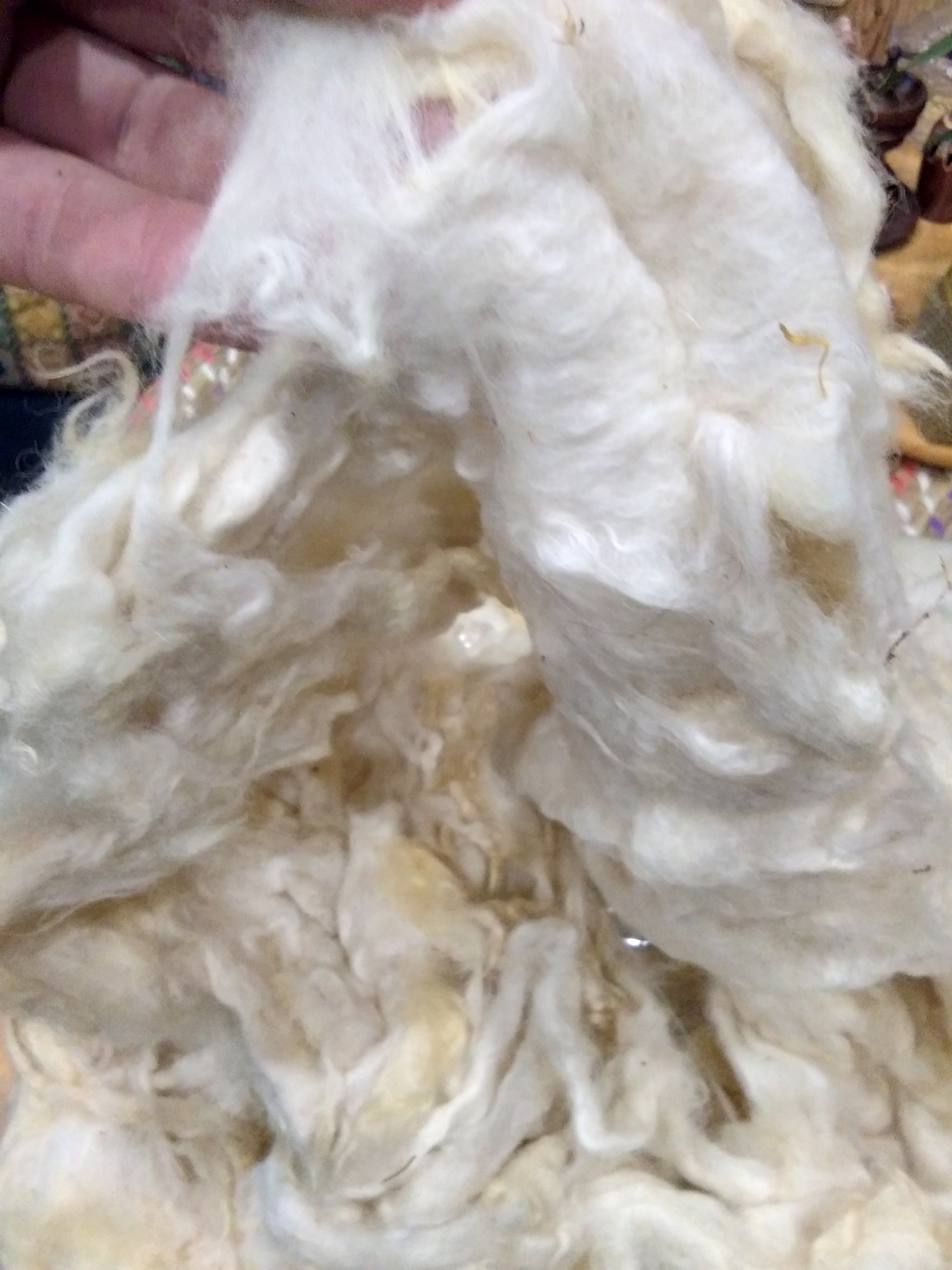

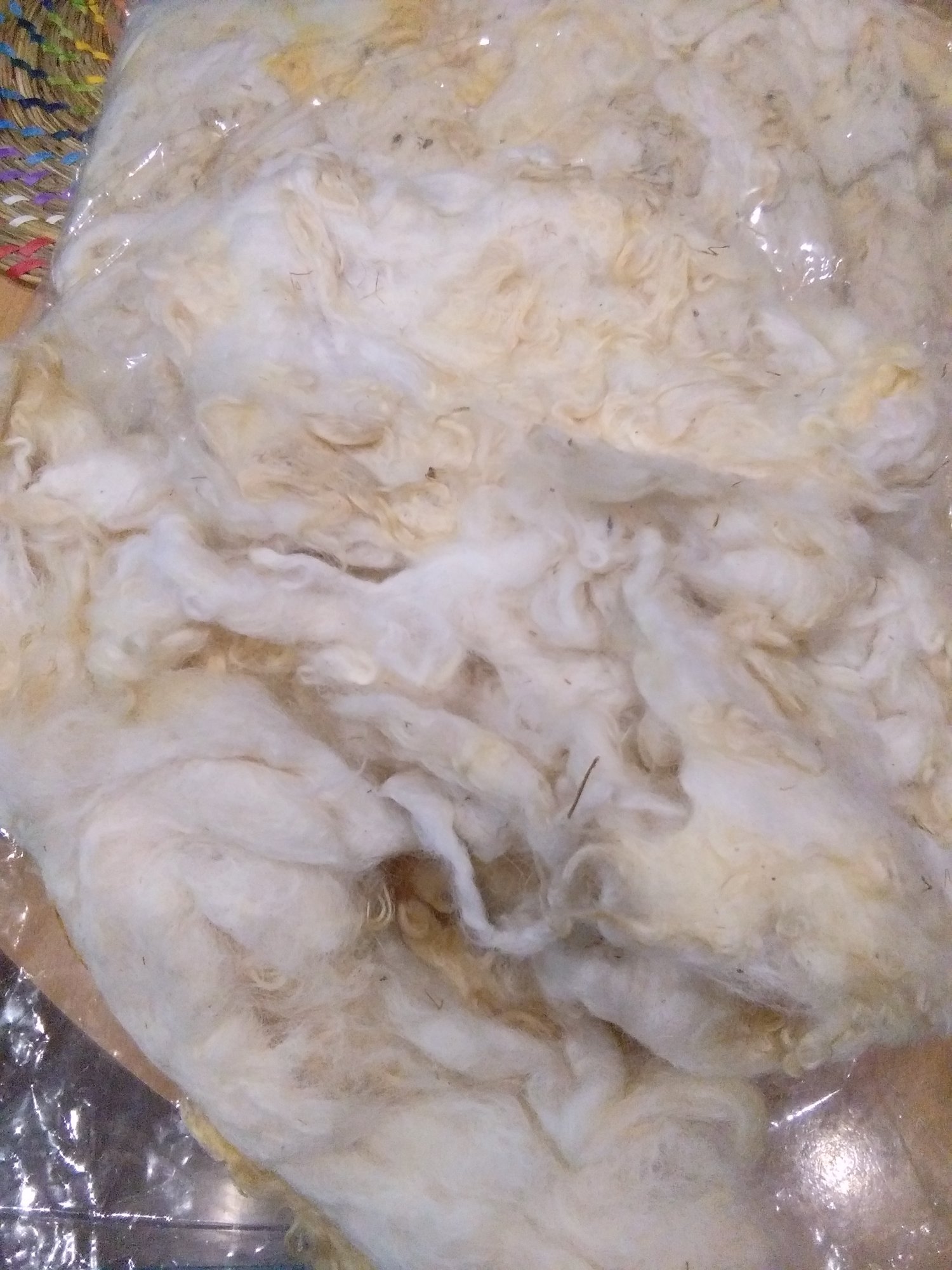

Был у матери в деревне попросил привезти шерсть овечью))) Отмачивал отбеливал в соде.
Потом расчесывал на чесалке. (на фото нечесанная) Весчь! При потоке воздуха волоски труться чешуйками друг о друга и переводят все в тепло. Как-то так.
Видел фирменно упакованный наполнитель для колонок от Визатона, с гордой надписью овечья шерсть. Только что-то он сильно напомнил синтепон в руках, а горячий паяльник , расплавивший эту синтетику, окончательно разубедил в природном происхождении материала. Правда, для пущей схожести с овчиной наполнитель выкрашен в грязный желто-серый цвет.

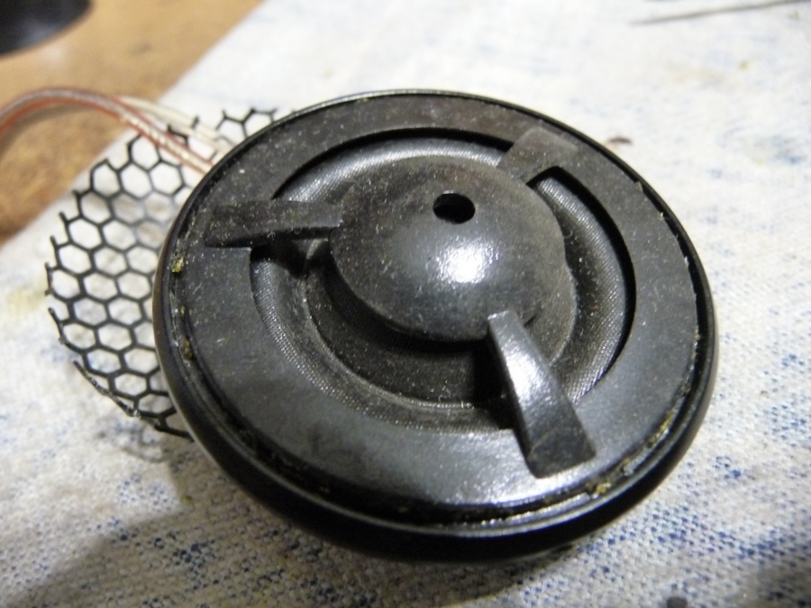

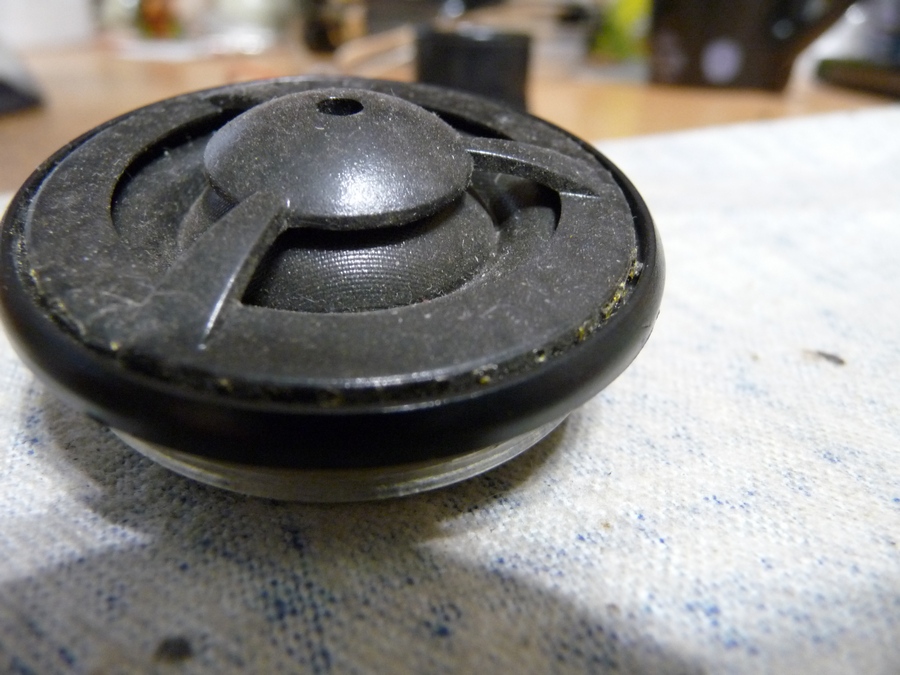

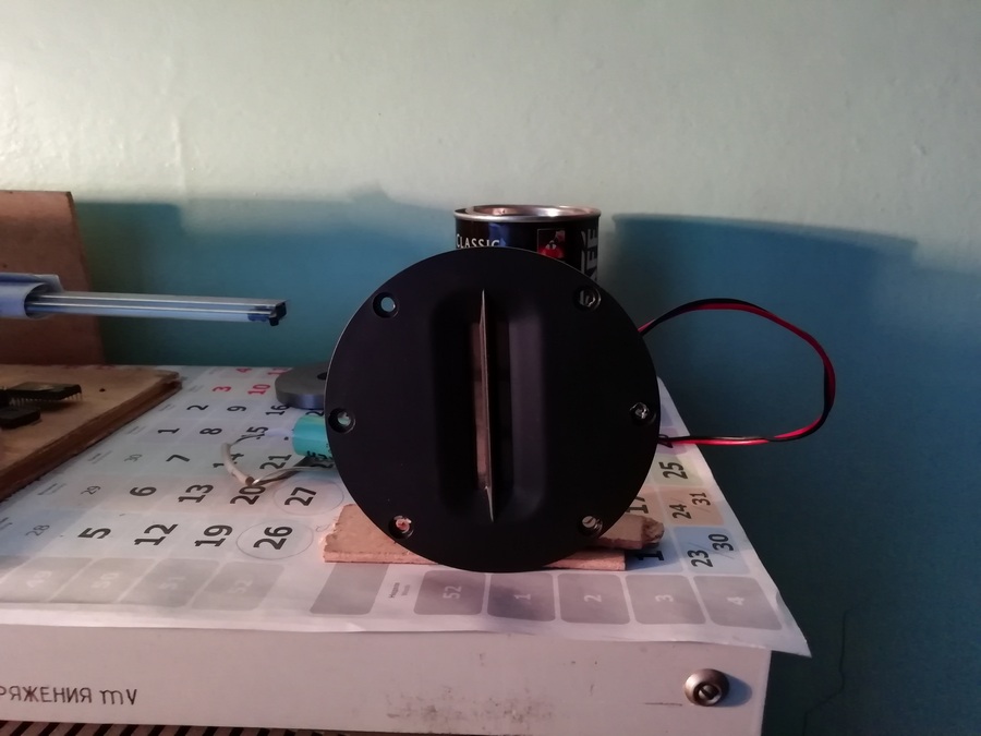

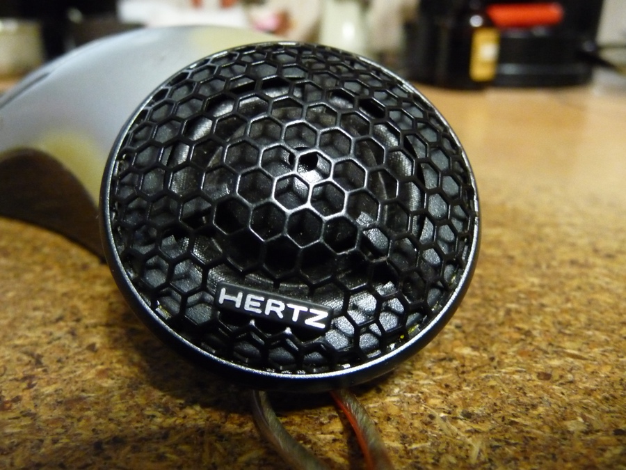

Появилась пара пищалок: "Hertz ET 26.5". Внешний вид притягательный. Одна в обрыве. На неделе или чуть позднее надо перемотать на 8 ом. И на низкоиндуктивные. Хочу их попробовать в клонах Гуру аудио. Одна из установленных нынче, играет чуть тише. Не критично, но...
В описании этой головки написано: "Отличной оценки заслуживают внеосевые характеристики, в достижении которых помогает наличие дифракционного диска-рассеивателя перед куполом. "
Раз Вы будете разбирать, то проясните новшество на фото его не видно.
Нет там никакого новшества. Такая же приблуда как на 10ГД-35 и ей подобных. Несколько иного вида, но похоже. Может выводили её размеры снимая АЧХ?

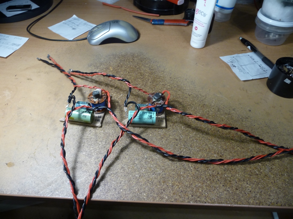

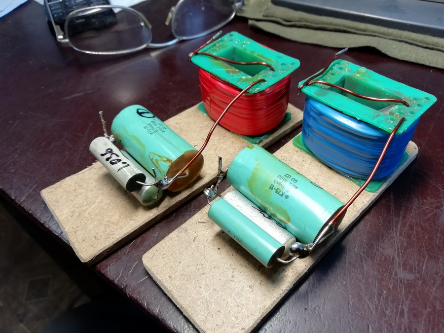

Для этой акустики собрал новые фильтра. Последовательные, первого порядка и как требуют "ГОСТы" японческой республики для данных НЧ динамиков, с частотой раздела в 3300 Герц. Хоть и не второго порядка, но расползаться динамики начнут с этой частоты. Ну, и как собрал... Другие "картонки" на которых всё и собрано, и которые скорей всего будут приклеены на верхней части щелевого ФИ чуть леве у правой и чуть правее у левой.
Другие катушки с активным сопротивлением в 0,22 ома с индуктивностью в 0,384 мГ для ВЧ в 8,0 ом. И сборные кондёрчики (плёнка/бумага) на 8,0 мФ для НЧ при сопротивлении 6,0 ом.

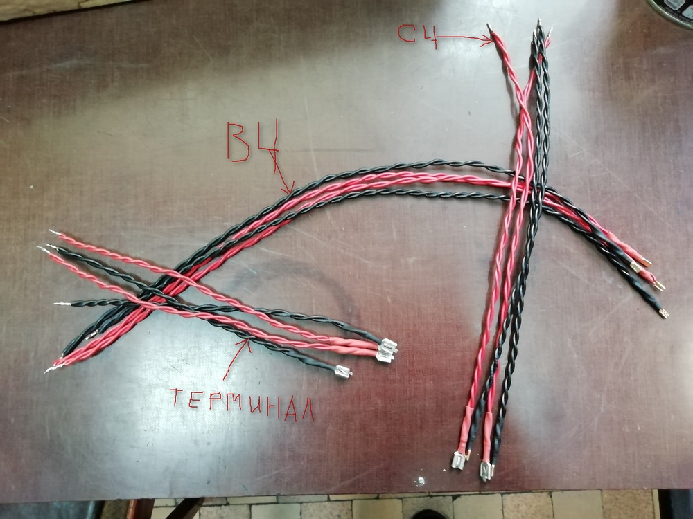

Провода, чисто конкретно медь отечественная, думаю сечением в 0,75 мм.кв. паять на мамах/папах.
Пока только принёс домой. На той неделе вполне могу заняться. Нынче в ремонте пять динамиков.
0,75мм2 - не маловато? На ВЧ-то пойдёт, но на НЧ хотя бы 1,5мм2 надо...
Сечения в 0,75 мм.кв. при его максимальной длине в 0,5 метра мало?
При катушке индуктивности проводом в 1,0 мм и проводе катушки динамика диаметром не более 0,16 по меди думаю, что будет достаточно. На нем не просядет ни миливольта даже при максимально подводимой мощности. А это только в демонстрационных целях. В основном максимум 5...6 ватт.
Германович, откуда полметра? Это несколько витков. Какая там индуктивность? Если грубо 0,3 мГн, то провода гораздо больше надо.
0,75 мм.кв. это соединительный многожильный. От терминала к катушке индуктивности и от неё к клеммам динамика. Та же хрень в области ВЧ. На катушке индуктивности провод диаметром в 1,0 мм по меди. Что в принципе одно и тоже по сечению. 121 виток при активном 0,22 ома.
Вот же я написал выше:
Понятно. Было написано так, что я решил, что сами катушки намотаны 0,75. Это не так плохо, но явно не полметра.

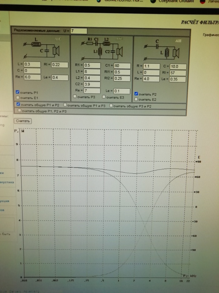

Некая условная и красивая на мой взгляд симуляция
Для имеющихся динамиков на воздухе. Реальные сопротивления и индуктивности катушек динамиков в оформлении мне пока неизвестны. Фильтр будет подгоняться на слух.

3) Некая условная и красивая на мой взгляд симуляция
1) Последовательные - редкая экзотика. Тем более "первого" порядка.
2) Длинно - в анекдотах. Не знаю почему, может я малопонятливый, речь ведь шла о фильтрах.
3) Красиво, но неправда - не учтены сами динамики. Нет измерений = нет правды.
А я о чём?
Некоторые товарищи от симуляции просто кончают. Я вот тоже пробую.

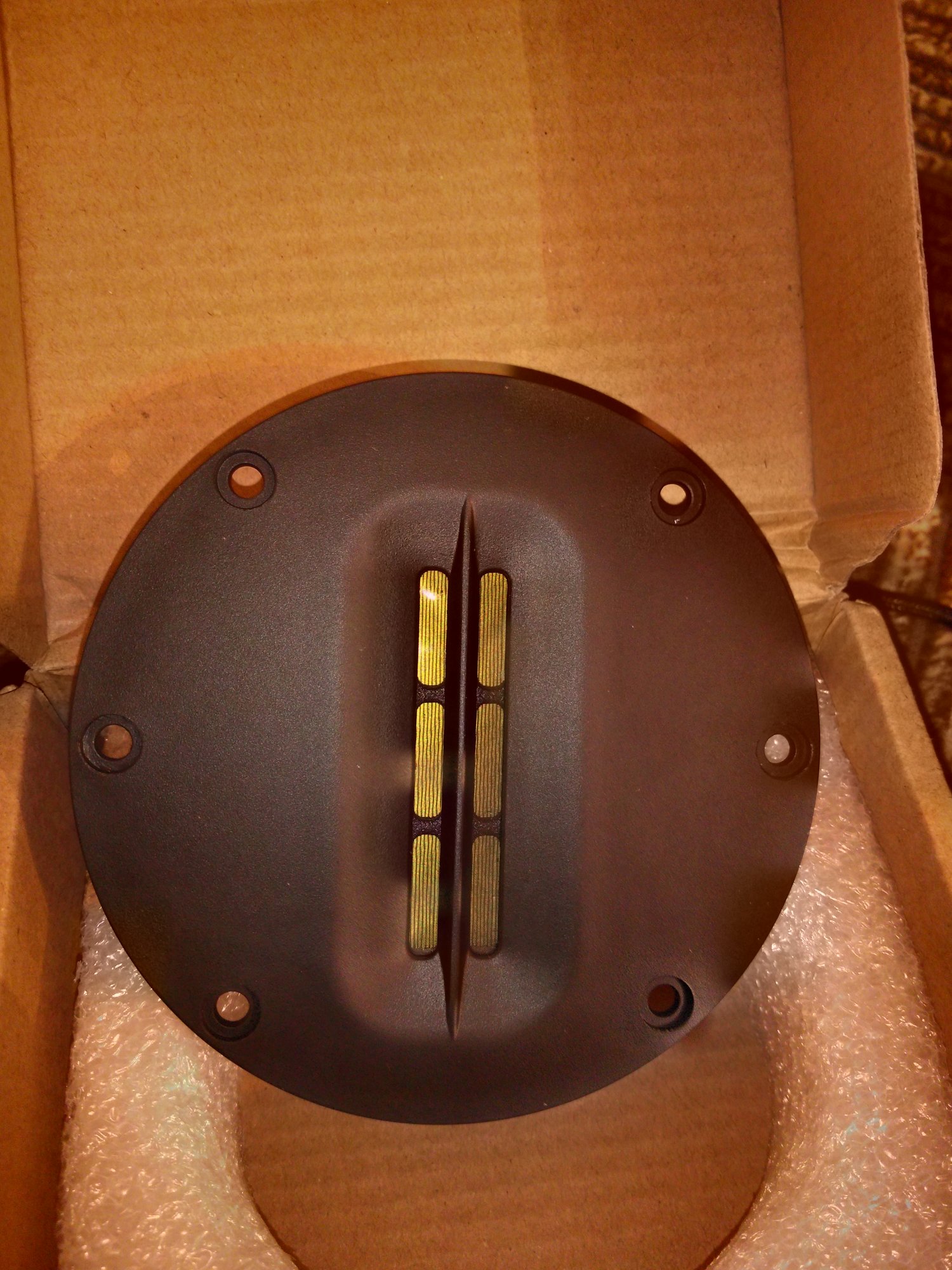

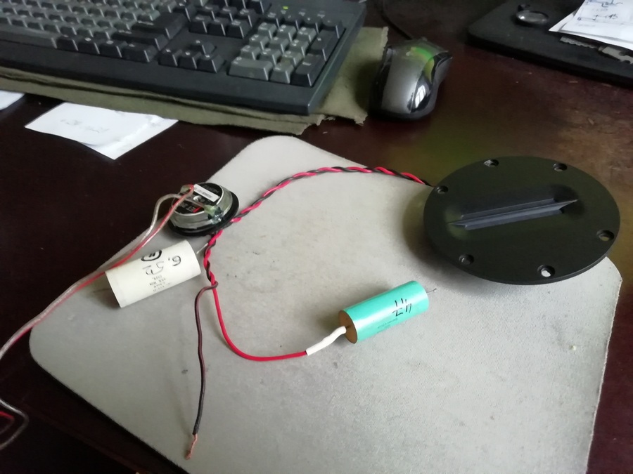

Восстановил работоспособность пищалок #627, стр.21 этой темы. Провод катушки алюминиевый в меди. Перематывать не стал, т.к. катушки имеют девственный вид. Был обрыв в пайках на гибких выводах катушек. У одной два обрыва у другой один. Вес подвижек 0,25/0,26 грамма соответственно.
Подсохшую и частично выбитую из зазора жидкость удалил совсем. На данный момент подсыхают. Завтра опробую.
Заказал токарю декоративные фланцы под эти пищалки соответствующего размера для установки в данные АС.
Заказал токарю декоративные фланцы.....
Пока токарь занят изготовлением продукции на благо общества, Восстановленные пищалки пусть погоняются сигналом. Установил их по углам в верхних точках стенда вместо изодинамических.

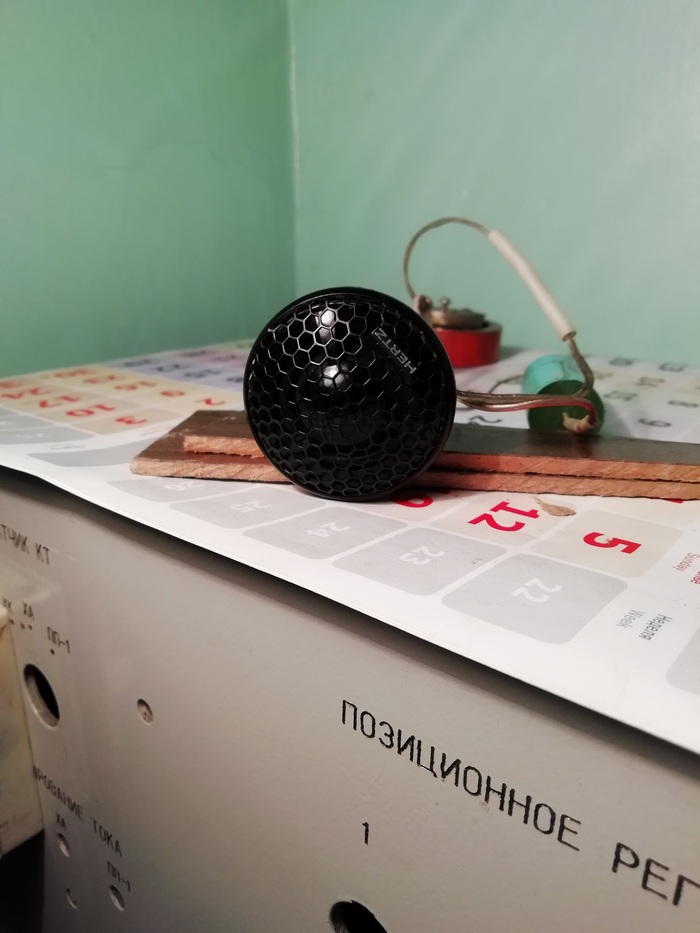

Изодинамика при сопротивлении чуть более семи ом на 1000 Герцах работали через конденсатор в 4,7 мФ. Электродинамические при сопротивлении катушки в 4,47 ом на той же частоте измерения, через конденсатор в 6,5 мФ.
Несмотря на более высокую частоту раздела, "Hertz ET-26.5" звучат на мой слух гораздо живее, ярче, информативно
Чем те же "HiFi DIY Al-100"
у которых с воспроизведением частот ближе к СЧ проблема. Вроде и играют их, а вроде как и нет. С изодинамикой "AL-100"приходится напрягаться, с Герцами уши отдыхают.
Особо в причинах не копался. Думаю замена установленных пищалок в этих АС на описываемые, будет адекватной и не напрасной.
