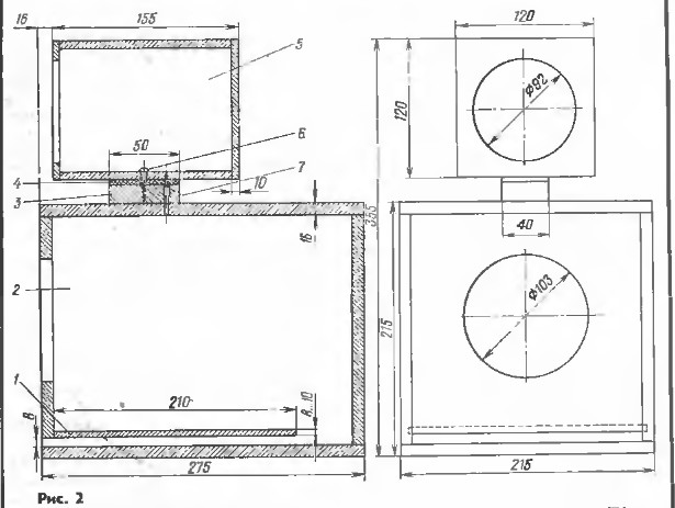

Позволю себе поумничать. Наблюдая за конструкцией портов ФИ, отметил две ветки развития у проф.мониторов, это щелевой и двухсторонняя воронка (переменное сечение). Никаких других видов оформления ФИ в проф. мониторах сейчас не применяют. Компания "маки" вовсе отказалась от портов в своих наидражайших моделях, перейдя к тыловому ПИ, закрытому продуваемой решёткой.
Спасибо за советы
Исходил в расчете из сантехнических труб подходящего диаметра
Иэогнуть их для меня не проблема , сделаю хоть флейту
Но наверное надо попробовать сделать щелевой фазик
По прикидкам подходящих мне пропорций корпуса и материала стенок 12 мм
Получил 9,7 литров по внутреннему объему -1 литр динамики - 0,5 литра фазик
8 литров +- рабочего объема
25-3-4 понимаю должно устроить
Фазик прямоугольной формы выполнять таким же литражем как круглый ?
Или есть коэфициент преобразования ?
Думаю Sэф.динамик/S резонатора = 0,3-0,35
Это должно звучать
Но прокачает ли этот малый формат басика-средника такую массу воздуха в резонаторе без особого ущерба в СЧ???

Предпочел прямоугольный фазоинвертор
По причине подобия прямоугольному помещению

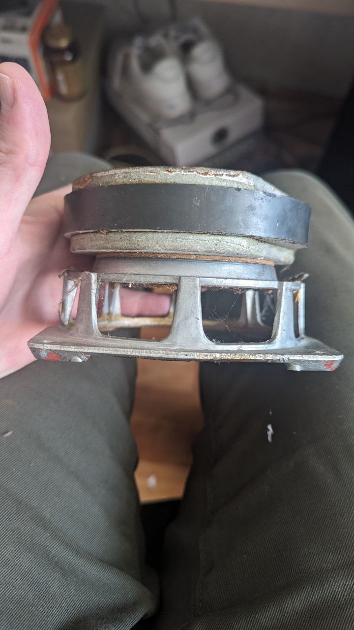

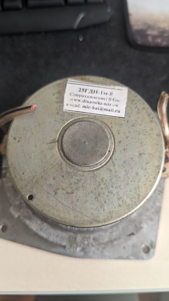

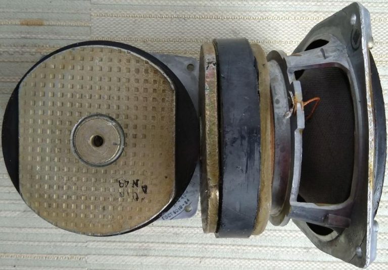

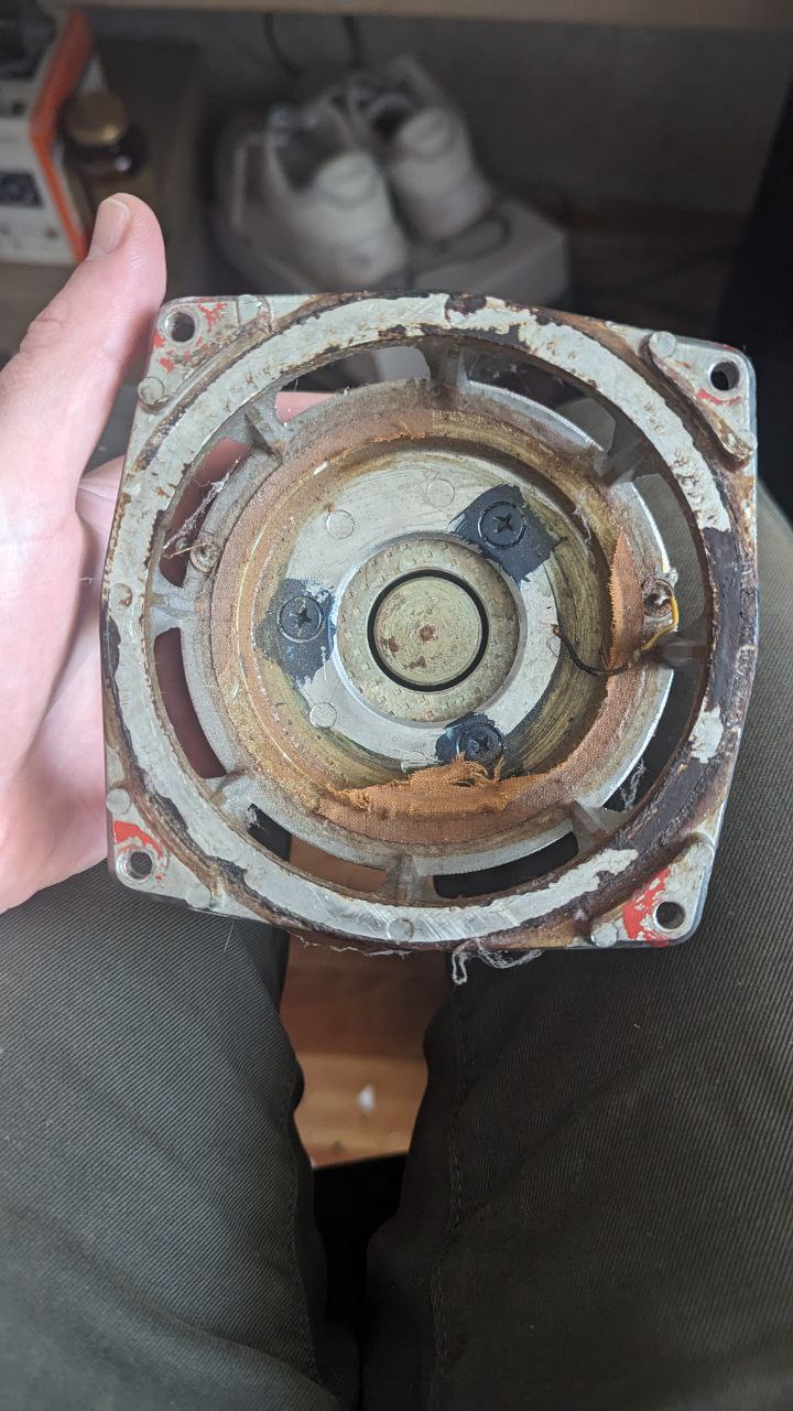

Здравствуйте! Тоже загорелся сделать "Кубики", имеется пара 25ГДН-1м8, можно ли пересчитать фильтр для НЧ-СЧ секции в 8 Ом, я опыта не имею? Сложно ли это? Вообще хотелось бы 8 Омную систему, т.к. усилитель 8 Омный.

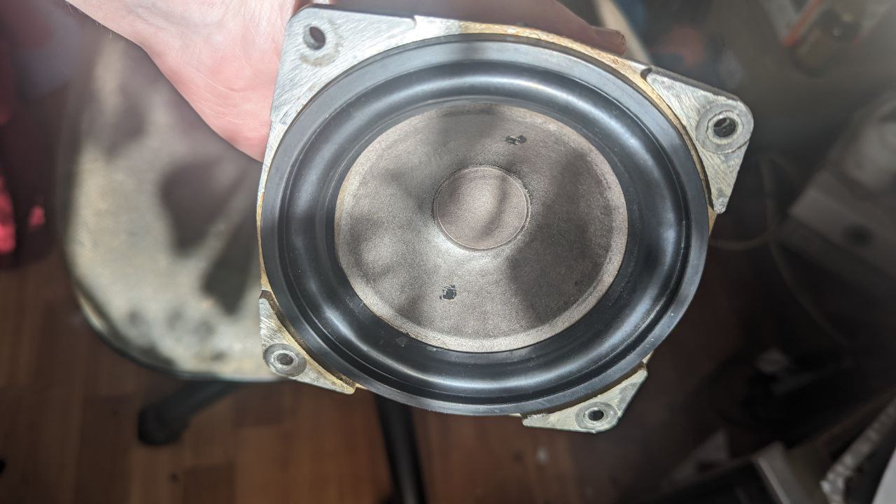

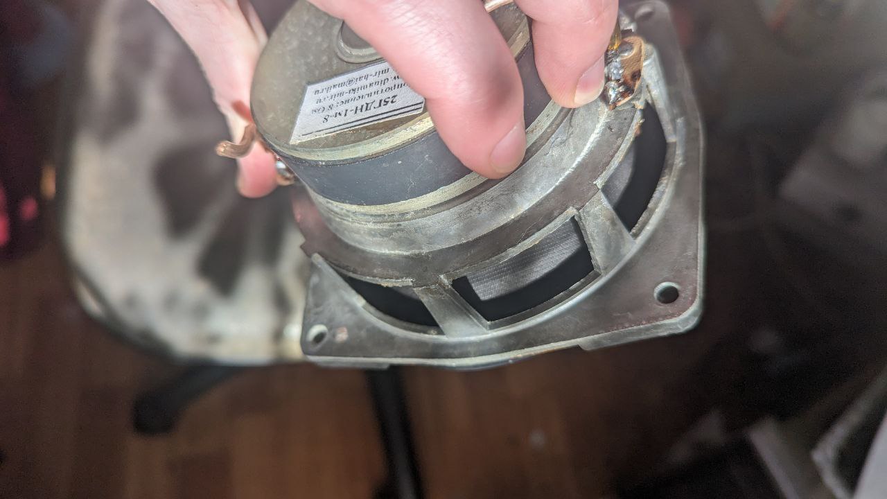

Есть фото с разных сторон?
photo_2024-03-03_13-38-34.jpgphoto_2024-03-03_13-38-30.jpgphoto_2024-03-03_13-38-24.jpg
Визуально, это все семейство почти одинаково как в с-30 СЧ-НЧ или как СЧ в С-90, корзина 8ми а не 4х лучевая, мне честно говоря 4х лучевая почему то видится более прочной и окна более просторные в ней, если не ошибаюсь.
Магнит слабенький, размер не тот, что у 25ГДН3-4. И пупок бумажный. С неизвестным поведением.
А того с нормальным магнитом, 8-омного братишку 25ГДН3-4 звать 25 ГДН 3-8, работал в колонке Вега АС-110.
Для работы 8омника в Кубике катушку фильтра нужно удвоить, примерно до 1, 8- 2,0-2, 2 мГн, резистор вместо 24 Ом взять на 50 Ом, кондер коррекции уменьшить до 4, 7- 5, 6 мкф. Можно просто катушкой обойтись, на 2 мгн. без обвески. Тоже гуд.

Может я что-то не так понял, в статье 6ГД6, а не 25ГДН-3-4, хотя я ничего не имею против более высокой мощности, наоборот, даже - ЗА!
У вас какой-то гибрид времен кооперативов и перестройки. Впечатление, что на раму от средника присобачили подвижку басовика. Эмблемы завода йок. Фирма Шибаи компани.
Я все про то, что и на 6ГД-6 и на 10ГД-34 и особенно на 25 ГДН3-4 можно успешно сделать колонки с достойным звуком. Другое дело, ваши динамики для меня -дикие твари из дикого леса и что они вытворяют- я мимо.

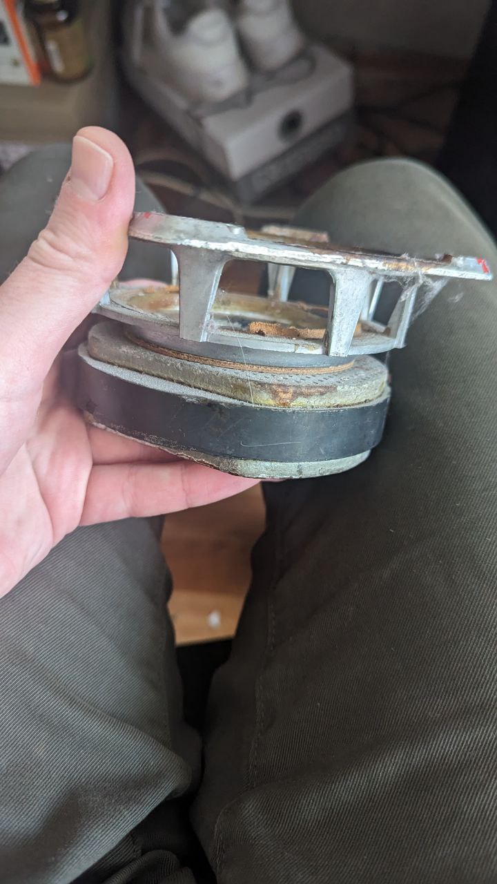

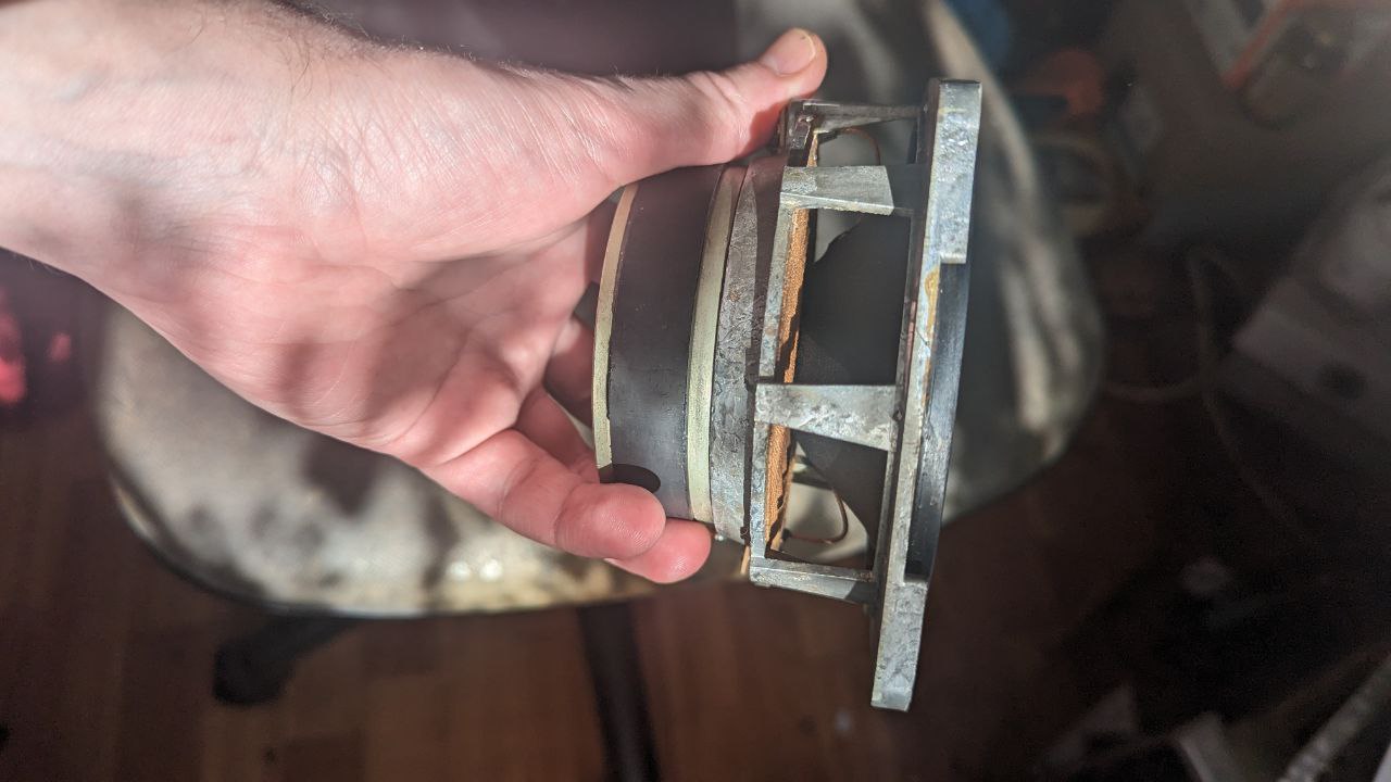

Хорошо, тогда я поищу 25ГДН-3-4 и перемотаю их в 8 Ом, большое спасибо за ответы, кстати, в копилку о гибридах, есть у меня еще вот такой товарищ, маркировку разобрать не могу, но лицо корзины выглядит как 25ГДН-3-4, а сама рама 8ми лучевая, магнитная система мощная и вентилируемая, все как у 25ГДН-3-4, кроме лучей корзины.

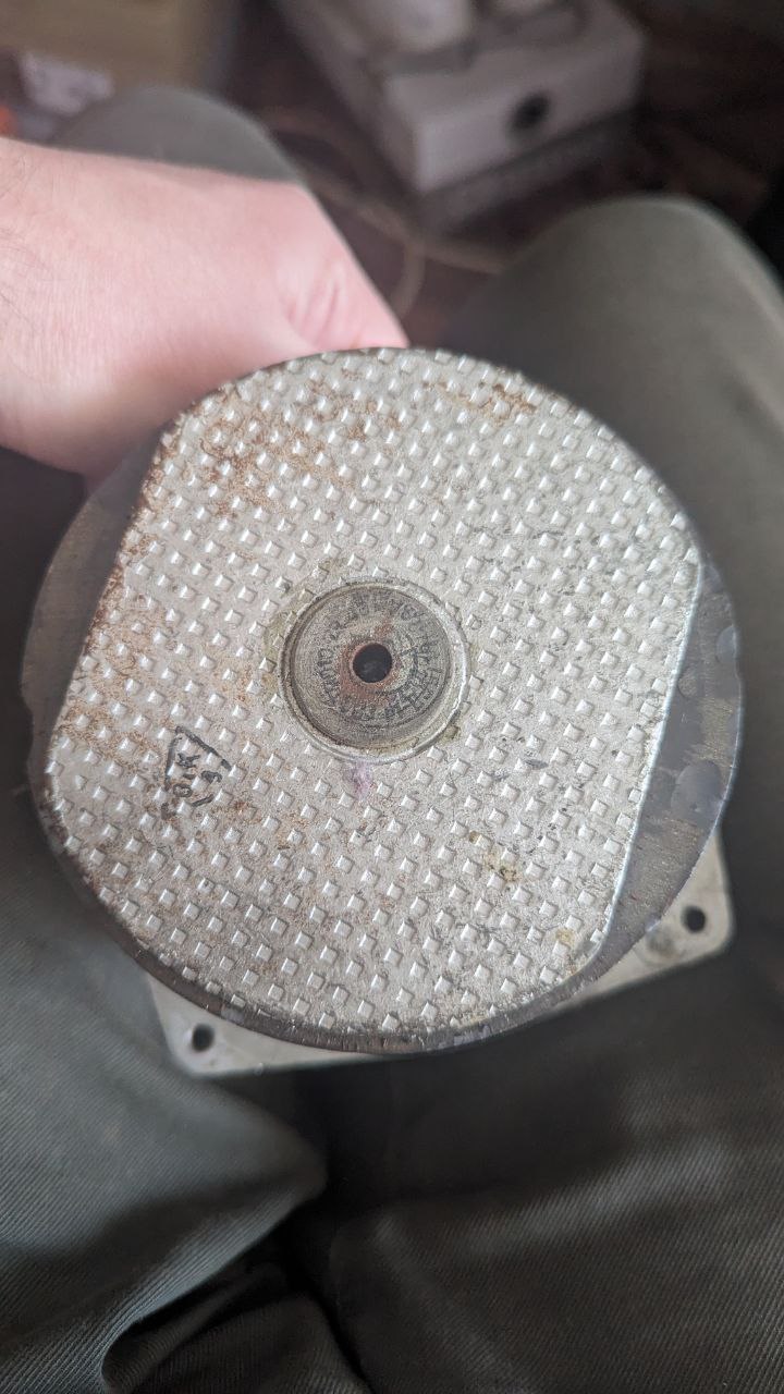

Это он, 25 ГДН3-4. Примета: диаметр магнита равен диффузору и корзине. И нижний фланец подрезан с краев.
Почему тогда он 8ми лучевой? Разны заводы?
Никогда не обращал внимания, сколько там лучей. Это вам не число звездочек на коньяке, там ошибиться недопустимо.

Разны заводы?
Обычно, у него вот такая корзина:
В те веселые времена делали из того, что на складе есть. А было всякое, и плана никто не отменял. Крутись, но выдай продукцию. И не чешет, скока там лучей. На это была убойная фраза: Завод имеет право вносить изменения, не ухудшающие качества изделия.
Понял, спасибо, нашел на него готовые катушки на 8 Ом, буду заказывать.
