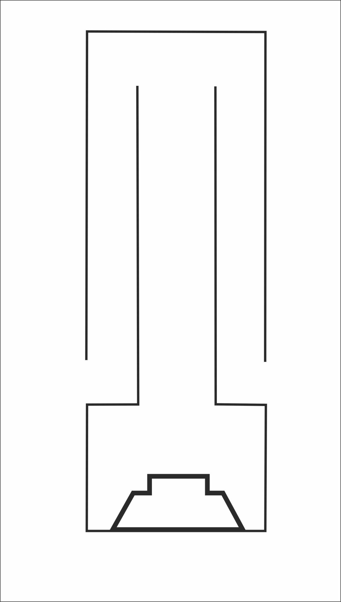

Даже не буду спорить на эту тему. В стародавние времена идея применить ФИ была чуть ли не панацеей на все времена)) По факту, отверстие (или отверстие с трубкой) можно настроить довольно точно на Fрез динамика (ниже, выше - об этом можно прочитать в книжке того же Лизункова и соавторов), но для звука дополнительные "свистки" как бы ник чему, а в ФИ малого диаметра воздух движется пипец как быстро и шумит!))
В ЧВР сего не происходит! Скорость воздуха в ЧВР на порядок ниже. К тому же ЧВР позволяет использовать излучение тыльной стороны динамика на все 100%.
Шум ФИ должны и обязаны побороть аэродинамики (или специалисты по СКВ). ЧВР сильная вещь, но младшие обертоны трубы (3F, 5F) поглощать трудно. Один знакомый абориген в выхлопе лабиринта вечерний пузырь от la moglie (жены) прятал – порт широкий и фуфырик хорошо там устроился 🤣

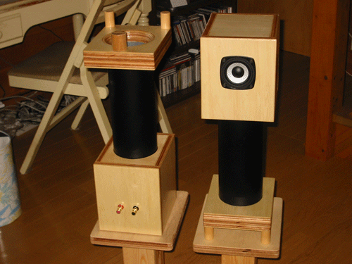

А вдруг кто захочет сделать Кубики Салтыкова, но в лабиринтом оформлении? Эффективная геометрически-звуковая площадь диффузора не очень большая – труба не будет громоздкой.
Я даже готов в@пить за это начинание
Спиральный поперечный лабиринт внутри Кубика , почему бы нет?
Только по опыту жонглирования с подобными колонками, инвертор в районе 7-9 литров идеальное оформление для этих динамичков, звучание их тоже вписывается в объем квартиры многоэтажки. И это нужно было знать и угадать в далеком 1975 году автором Кубика. За это ему поклон.
Такая мЫсля давно сверлит мозг)) Самое интересное в том, что объём ЧВР будет почти равен объёму "кубиков" (это чисто моделируемые варианты). Тут проблема как бы всё это хитро завернуть)) Предложенная схема свертки "по Рогожину" для динамиков 10гд-34 и иже с ними, мне категорически не нравится, хотя она интуитивна понятна и проста

Чуток намекну. Несколько весьма удачных по звучанию инверторных колонок при попытке протянуть им полосу вниз начинают звучать омерзительно. Не знаете. почему?
Япончик один творил.
Болгарин на визатон w 130s создал.
По Аванту 3 сделано.
Сужающаяся трансмиссионная линия. Целый домашний кинотеатр делал по нему, а именно фронт/тыл.
Это будут уже не "Кубики...."!
Правда если эту "приблуду" в виде стойки залудить? На 100 или 85 картонную трубу с косым срезом на выходе...
Там для 50-ти Герцоидов длина (клистирной) трубы получается 1,7 погонных метра (340/(4*50))=1,7

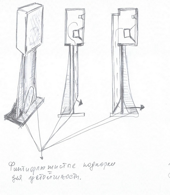

Где то видел такую конструкцию саба. Динамик смотрит в пол.
    78.2 KB · Просмотры: 112
не перевариваю таких конструкций "мордой в пол" .Динамик любое тесное соседство тоже не любит. Портится характером. Как во всяких Х-фреймах . Требует просторную камеру.

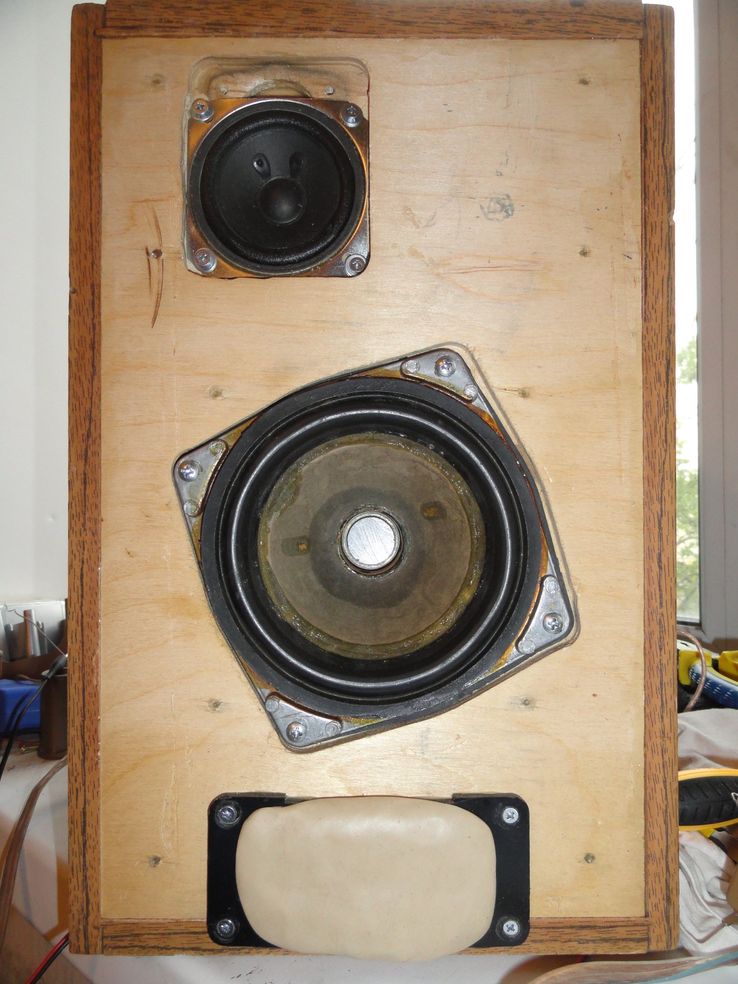

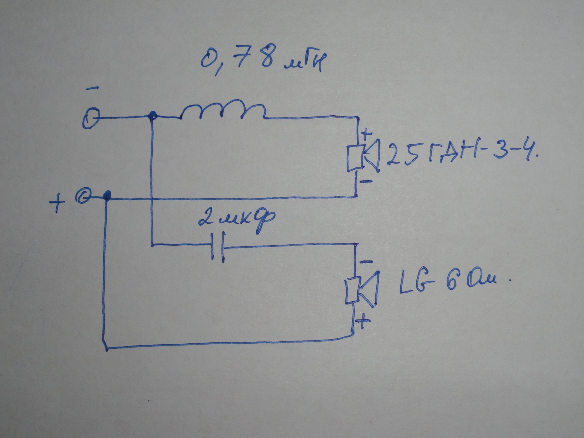

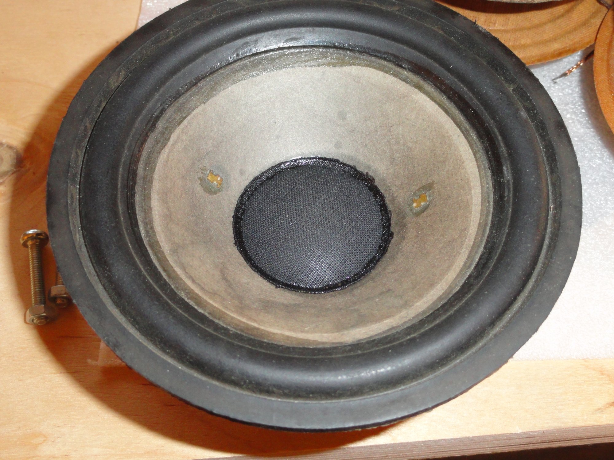

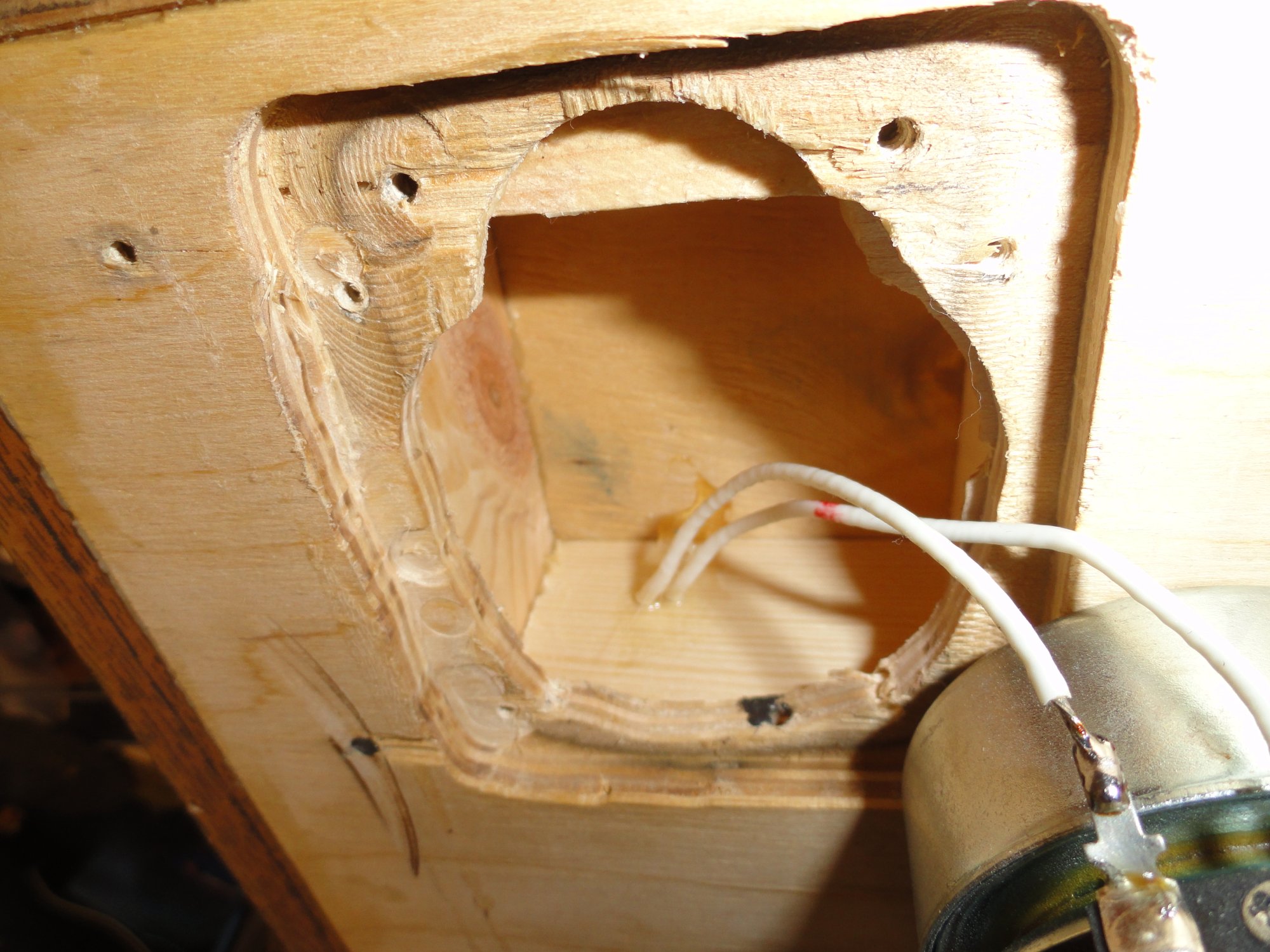

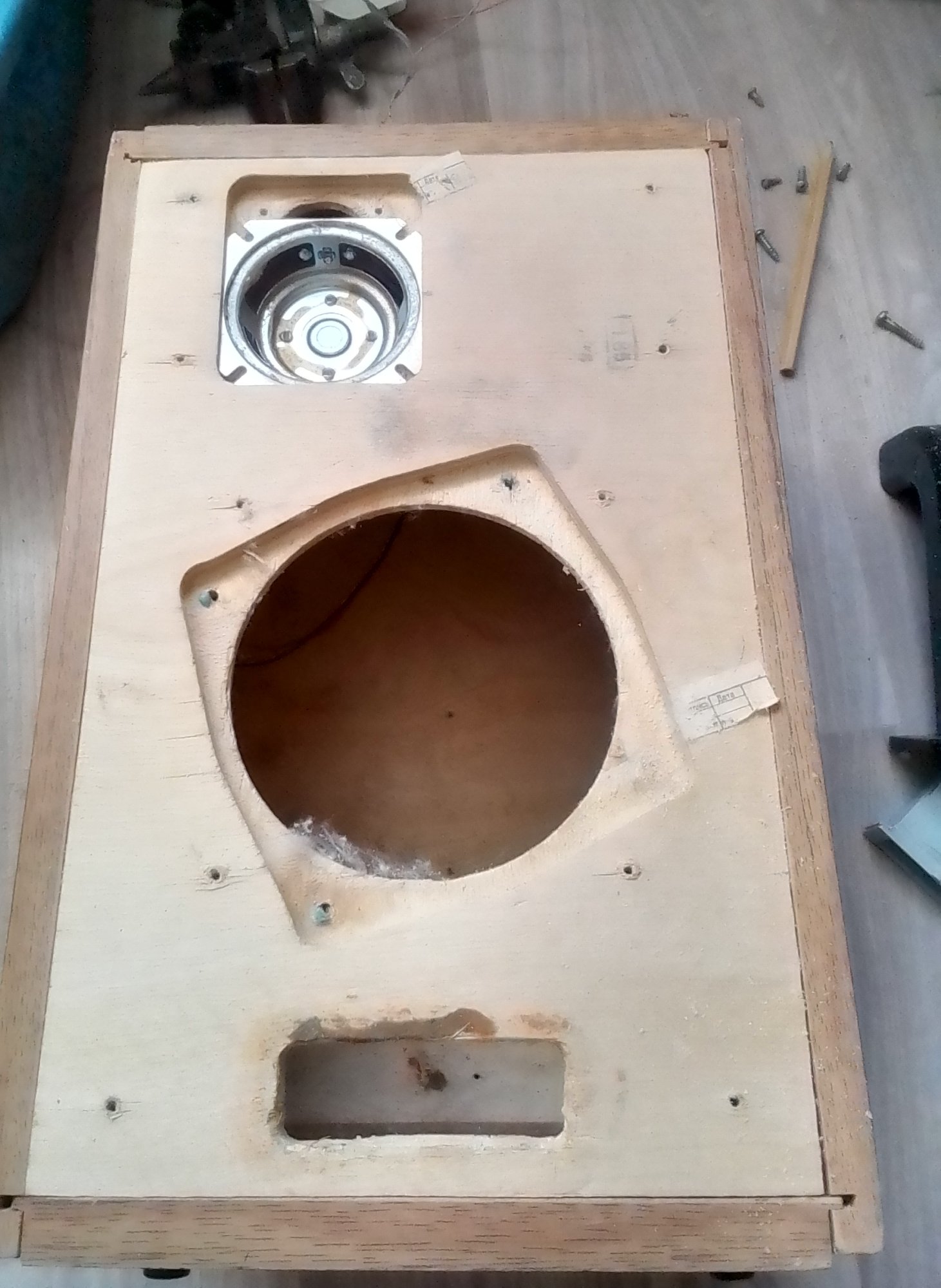

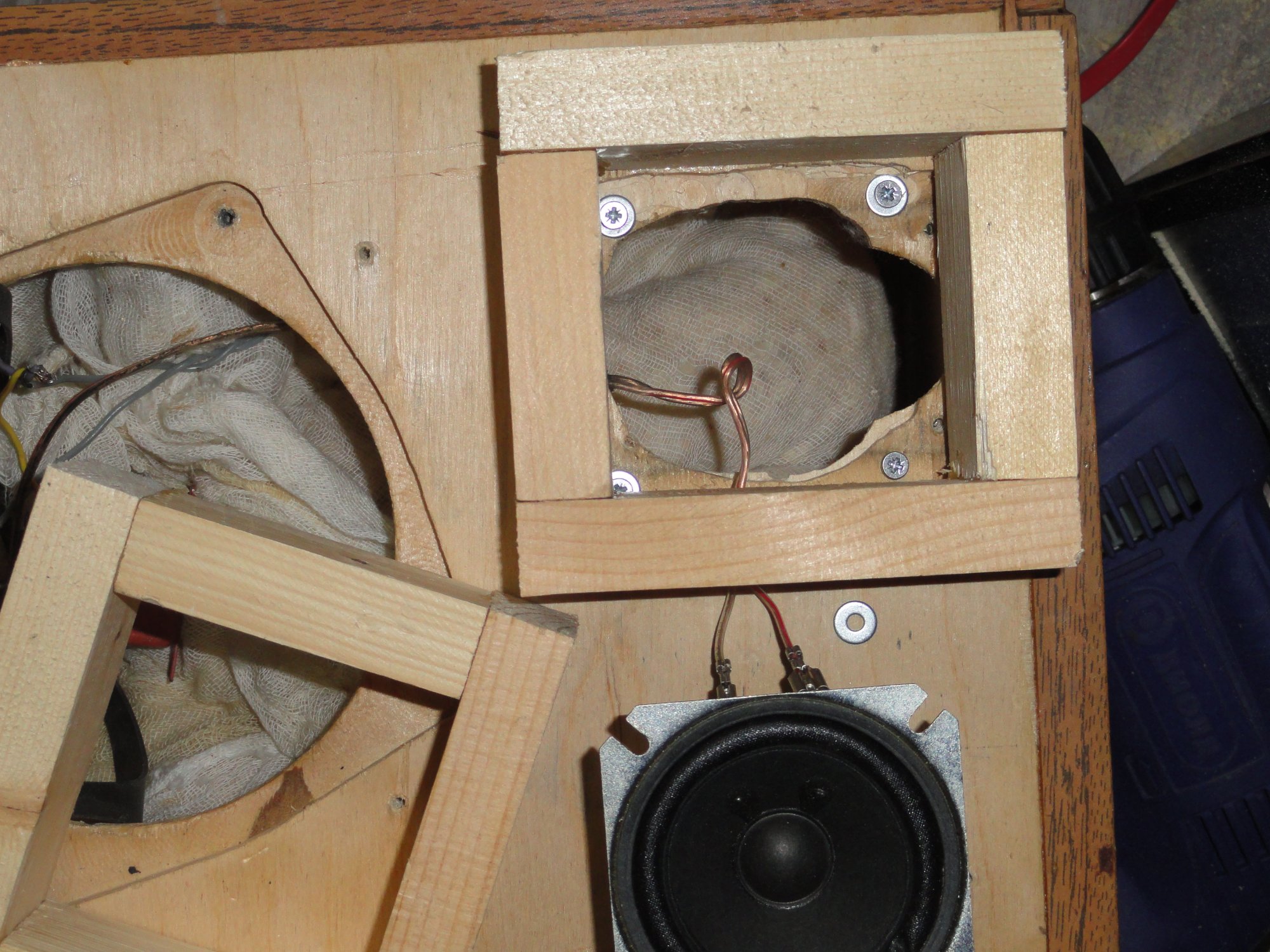

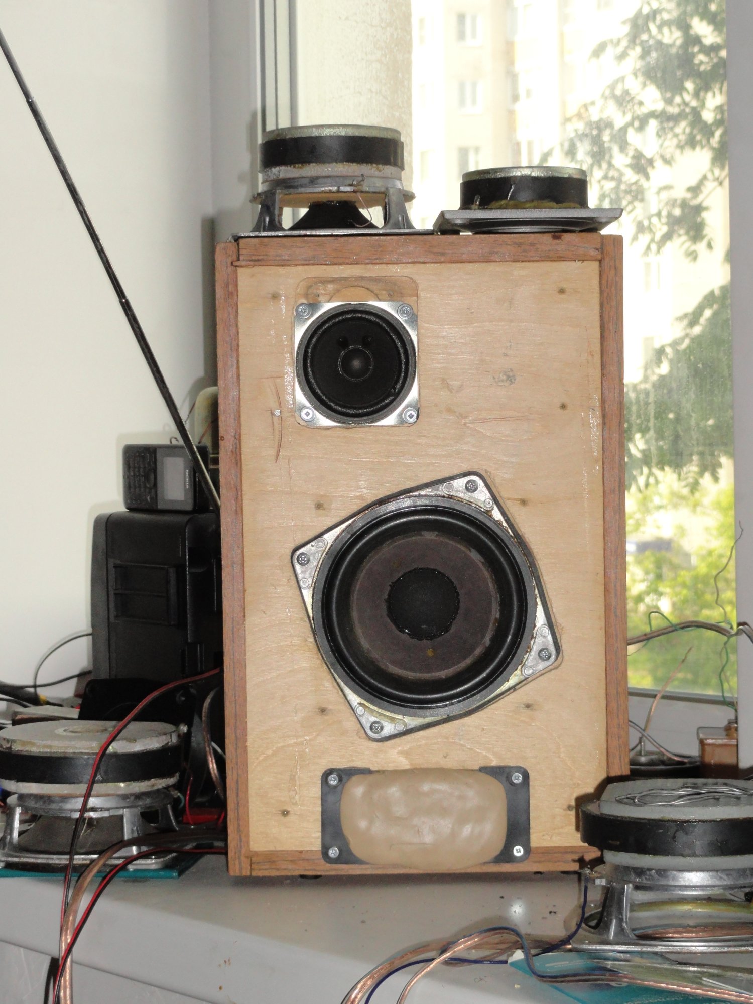

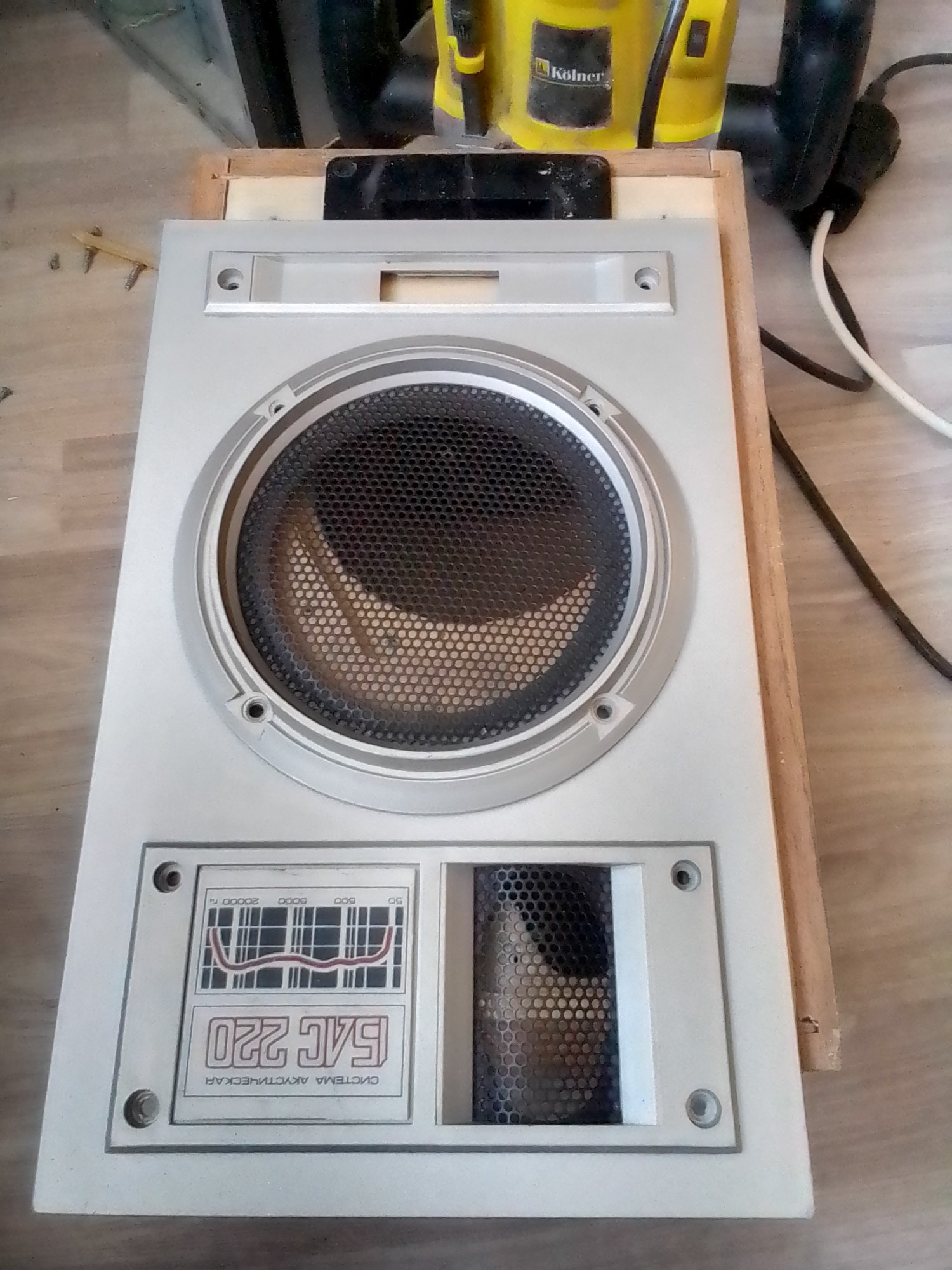

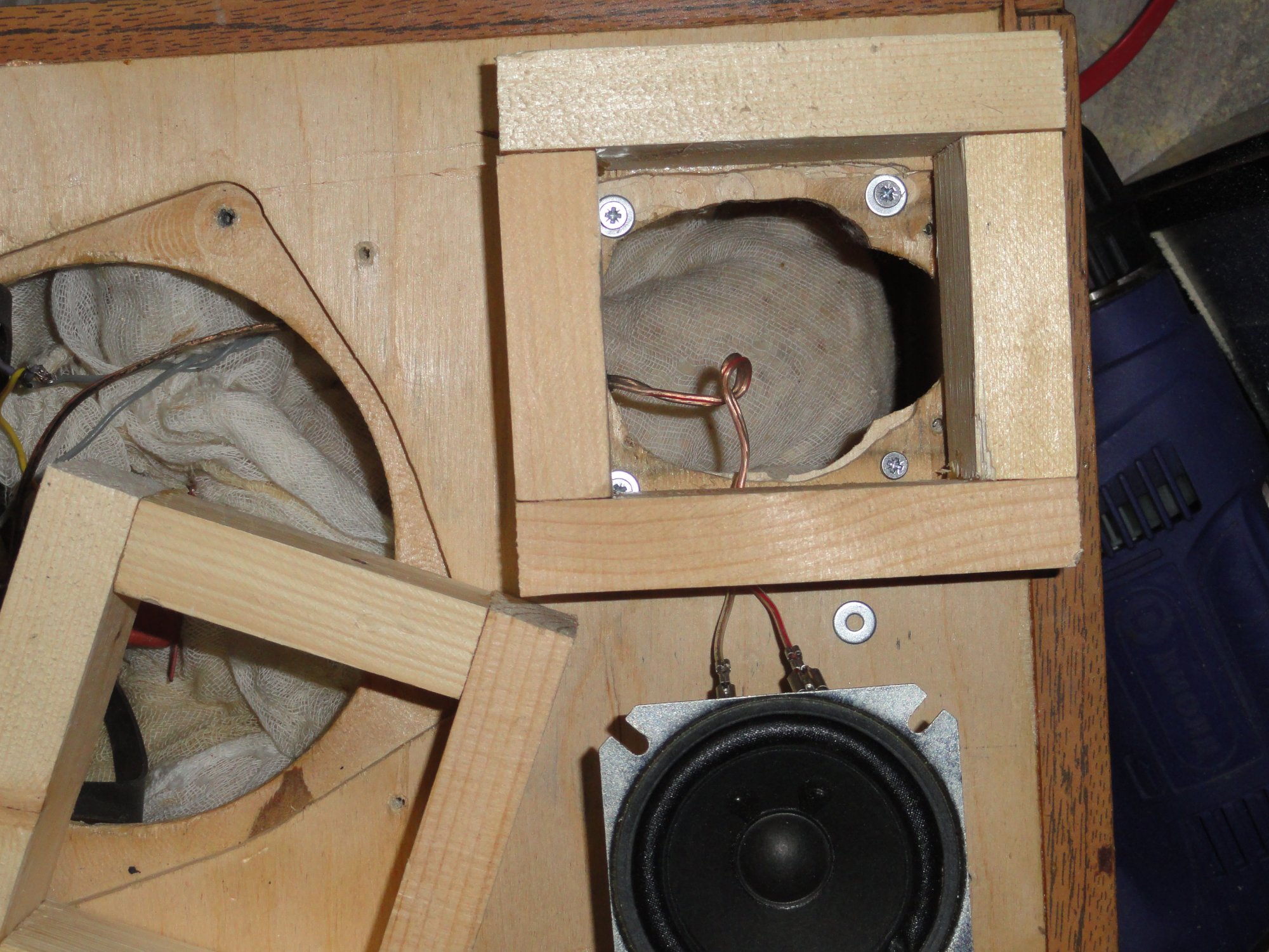

В общем-то решил и я поразвлекаться "кубиками" на основе 15ас-220 с динамиками 25гдн-3-4 в качестве нч/сч + какие-то LG 6-ти омные на сч/вч. Корпуса родные имели щели и стенки ходили ходуном, были проклеены и стянуты струбцинами
Описывать каждую операцию, полагаю, смысла нет
IMG_20250225_085923.jpgIMG_20250225_092510.jpgIMG_20250225_093304.jpgDSC06226.JPGDSC06228.JPGDSC06233.JPG

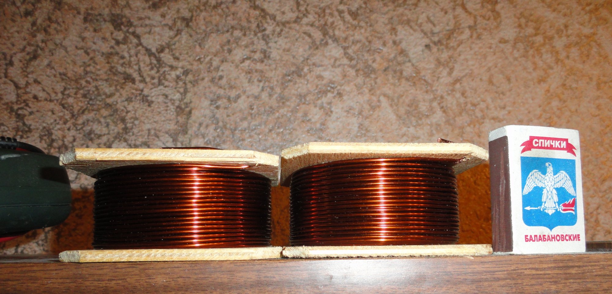

Катушки индуктивности были изготовлены новые (пока так), диаметром провода 1,5мм на 0,78мГн. Фильтр 1-го порядка на прямую к 25гдн-3-4.
В центр керна приклеен магнитик на отталкивание. Блестящий пылезащитный колпачок был заменен на тканевый вентилируемый
К сожалению, оценка по звучанию субъективная, без микрофона. Фазоинверторное звучание не понравилось ни как с родным ни как увеличенным: слишком много "баса", гула и бубнения (даже на полу)
Пришлось отверстие плотно заткнуть оконной замазкой, и превратить ФИ в ЗЯ.
Пока так.
Дополню, забыл дописать: последовательно вч динамику после емкости стоит (маловато, надо будет подбирать) проволочный резистор на 2 Ома.
Отсебятина без замеров, без измерения импеданса, обычная бессмыслица.
Вмешались у конструкцию динамика, свели его до уровня дешмана.
Нормально настроенные эти колонки звучат прекрасно. Зря изуродовали хороший динамик.
