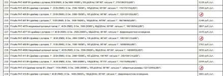

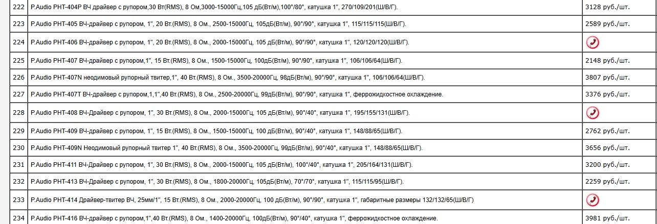

А вот как вам такой рупорный? Жаль на те же отверстия не сядет похоже.
Мне никак. Потому как наслушался и насмотрелся до озверения. Хотя, предостойные рупорнички есть в природе. Пишки те же, 407-409-404 -412 .

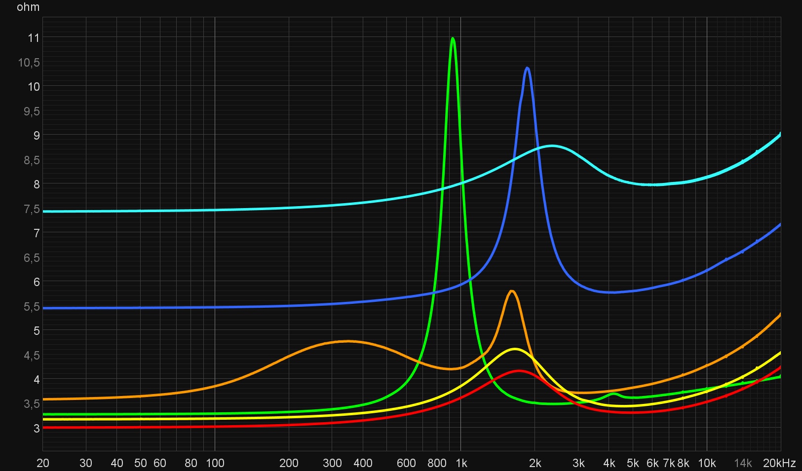

Я не большой спец по советам относительно покупок. Но... кое какой опыт в свое время поимел. Поделюсь пожалуй. А уж выводы делайте сами. Через меня проходили дешевые пищалки, купленные на али, правда давно. В большом количестве (около 20 шт.) и внешнего вида, очень похожего друг на друга. Да, все они дюймовые, но немного отличающиеся друг от друга оформлением. И ни одна из них в дело не пошла. Валяются где-то в дальнем углу. Видом-то одинаковые, но по параметрам все разные, даже однотипные.
Вот импедансы:
Есть замеры и АЧХ. Могу выложить, только толку чуть... Где-то на форуме даже тема моя есть с этими пищалками.
Покупайте. Кто не рискует... Может вам больше повезет. Моя мысля, что совсем дешевые брать не стоит. По-моему, это просто распродажа отходов производства. С другой стороны, если вы любитель повозиться со сборкой разборкой и ремонтом, можно взять для запчастей всяких.
А вот что мне понравилось из сравнительно дешевых, это динамики Lavoce. Там у них есть трех типов. Маленькие, побольше и еще побольше. Покупал все типы и по нескольку штук. Правда покупал не на али. Вот это честные динамики! Продаются в коробочках в идеальном состоянии. Все характеристики ноздря в ноздрю совпадают с заявленными в даташите. Да-да, это фирменные динамики с даташитами и со всеми делами, хоть и дешевые. Никаких претензий к ним у меня нет! Для крепления печатал на 3Д принтере для них фланцы. Опять же тут на форуме я про них много рассказывал и фотки приводил. Эти точно можно брать.
