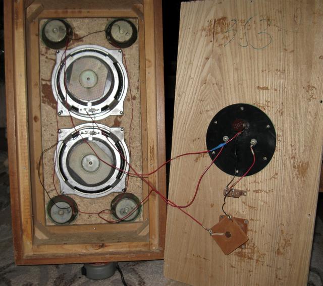

20АС-2, 25АС-421, "Электроника Б1-01". Что внутри?

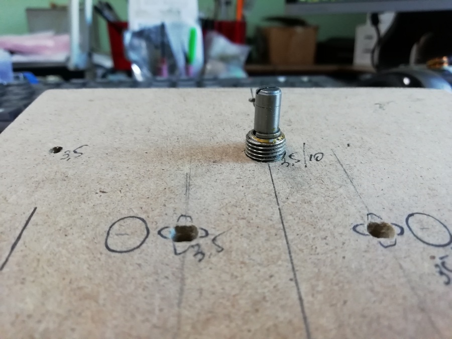

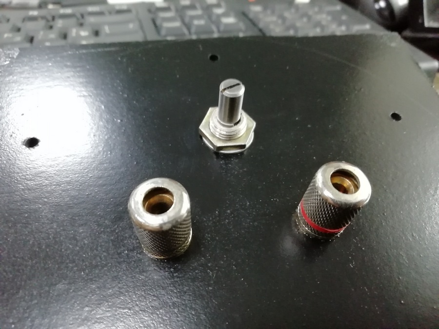

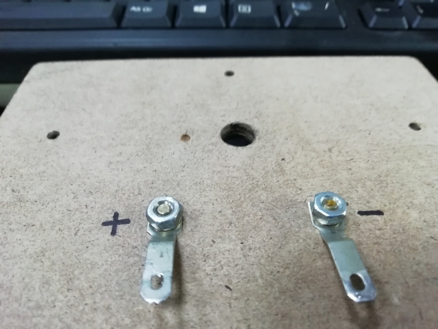

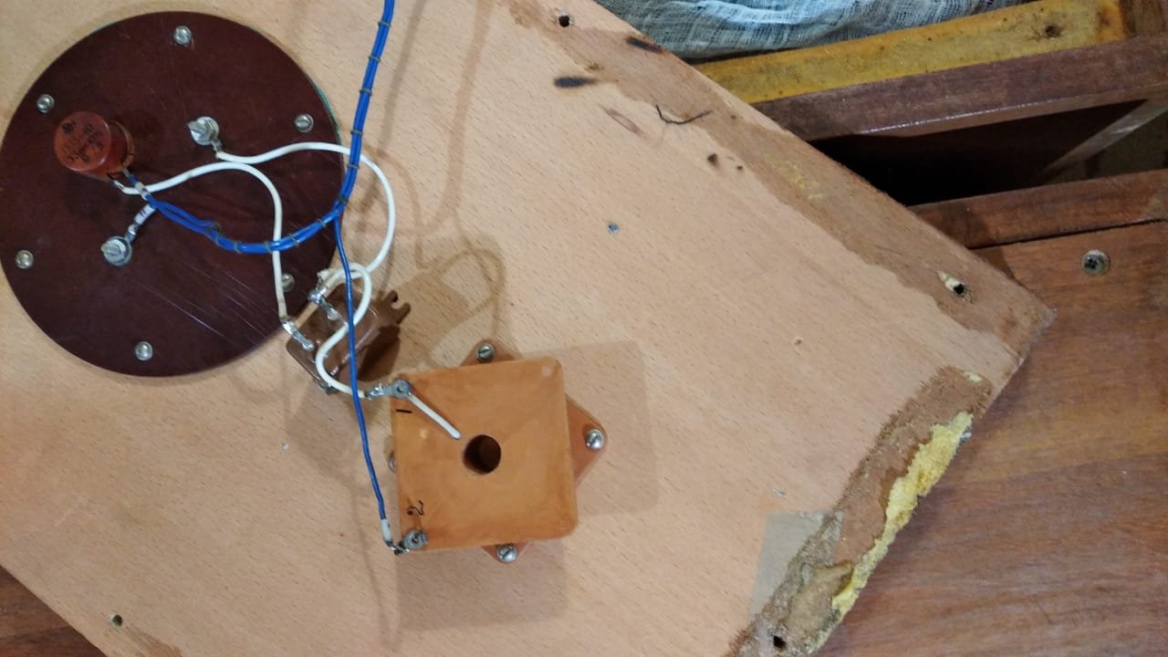

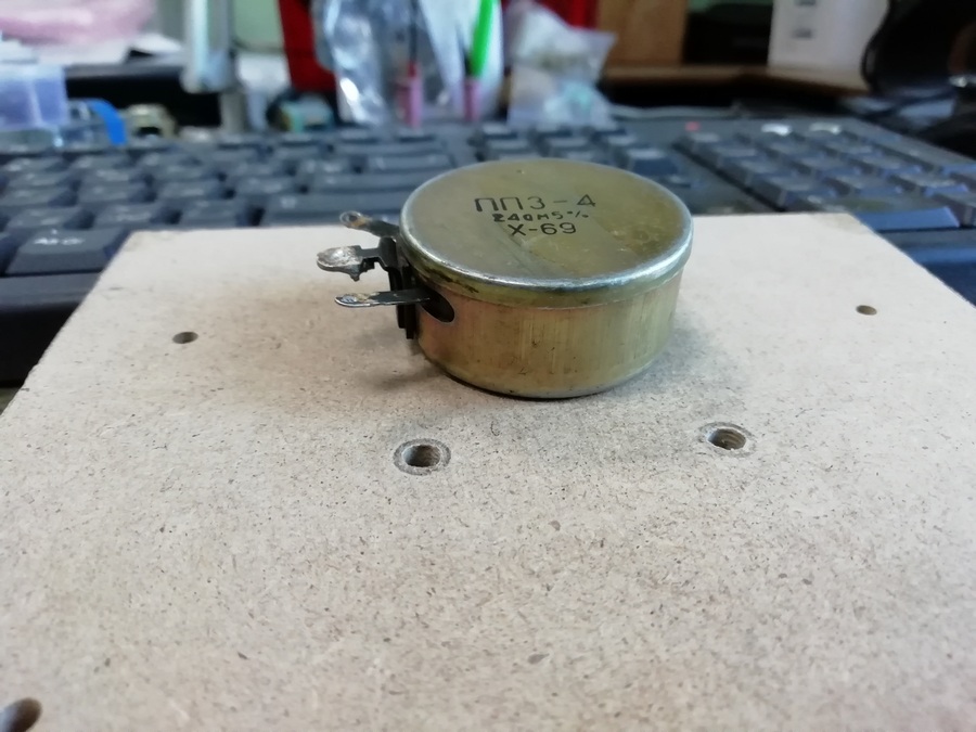

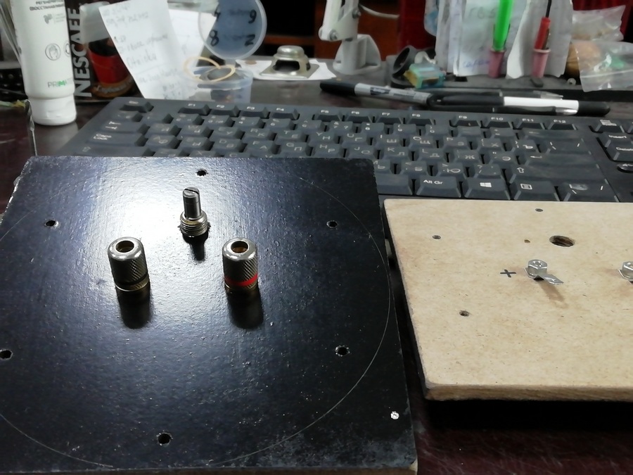

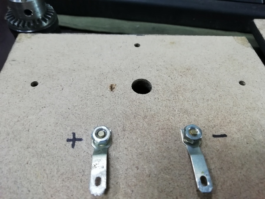

С панельками терминалов закончил. Переменник примерил
IMG_20240912_081239.jpg IMG_20240912_081249.jpg IMG_20240912_095506.jpg IMG_20240912_095514.jpg

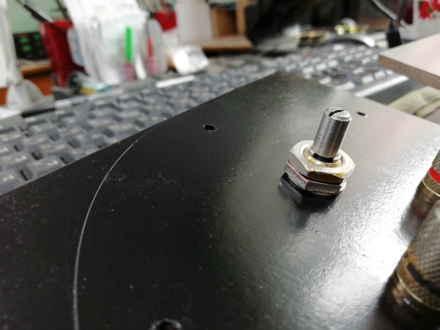

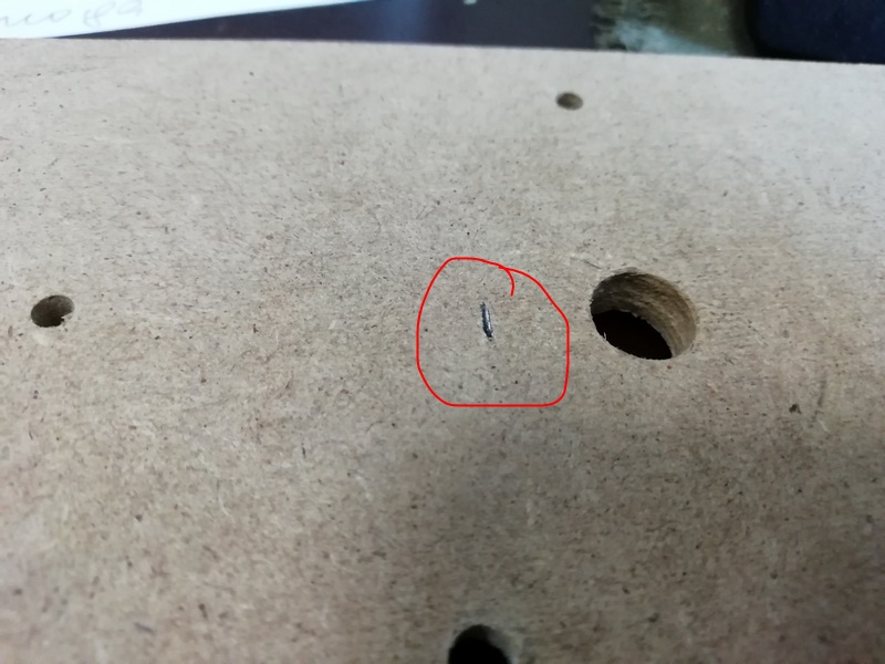

В нужном месте сделал метку под выступ фиксирующий от вращения корпус резистора
Сделаю углубление

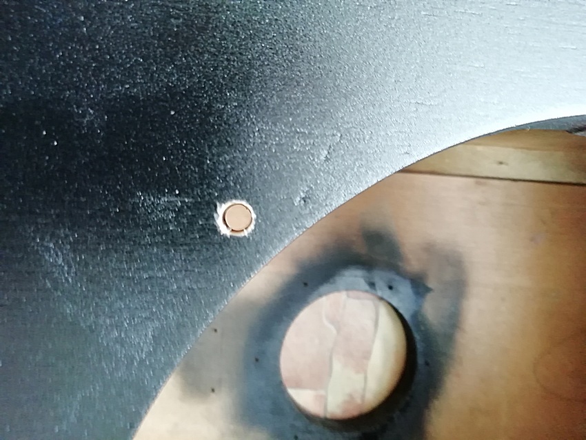

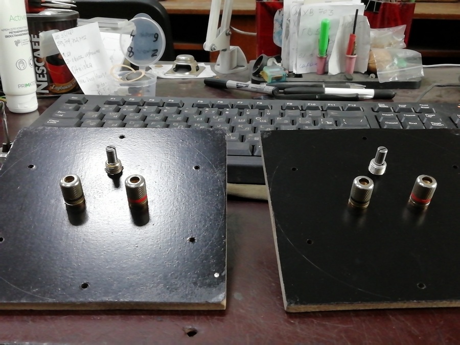

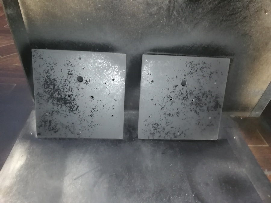

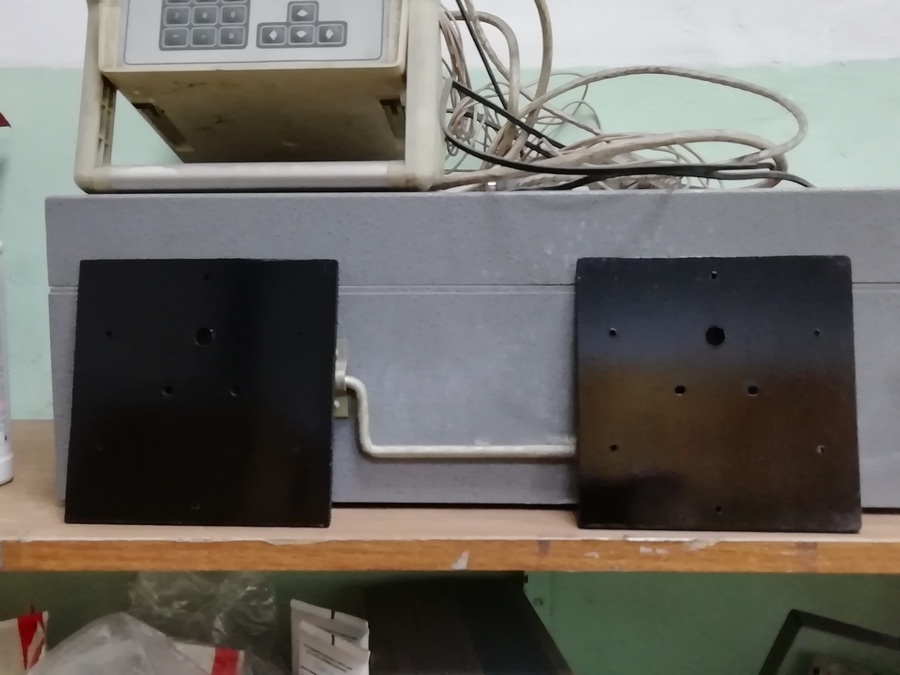

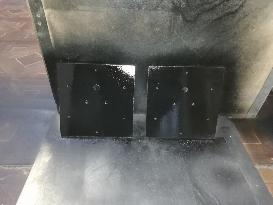

Панели покрасил. Сначала грунтом
Затем эмалью
Чуть подсохли - убрал на полку подальше от ног и пыли.

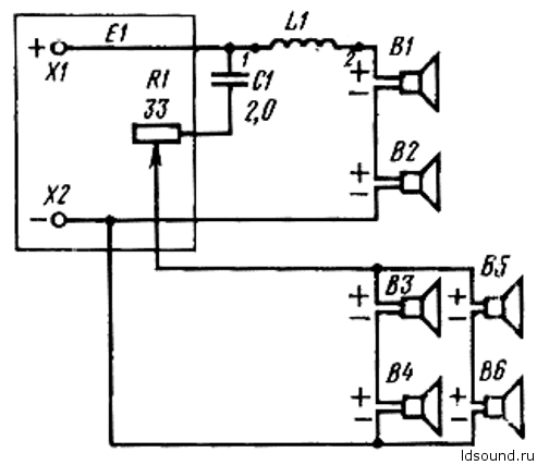

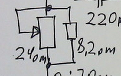

Есть и от галетных переключателей. Ими на ощупь удобно устанавливать положение. Всё же на задней стенке. Но думаю, что для конкретных комнаты и положения АС, будет достаточно одного положения раз и навсегда. Именно поэтому такое включение
с шунтированием переменника постоянным резистором. Чтобы отсутствие контакта между ползунком и намоткой подковы в меньшей мере сказывалось на прохождении сигнала.
Тогда нужно запастись "звуковыми" резюками, а не кабы какими, белые кирпичики и ПЗВы в топку!
Те где есть константан, манганин в низкоомных в общем.
Да и ППЗ-ки до 3 ватт, может есть выше не встречал.

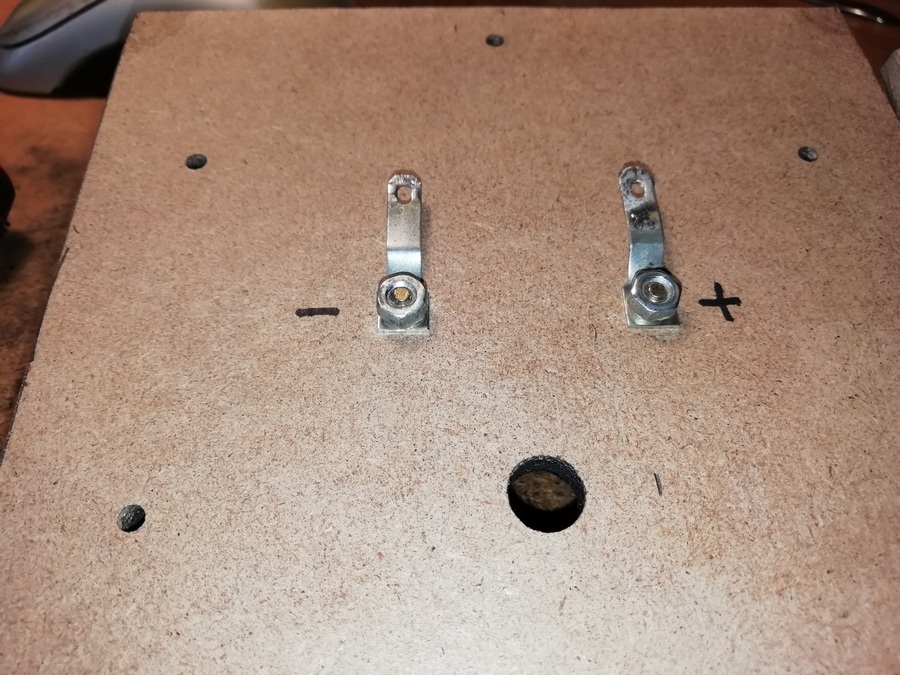

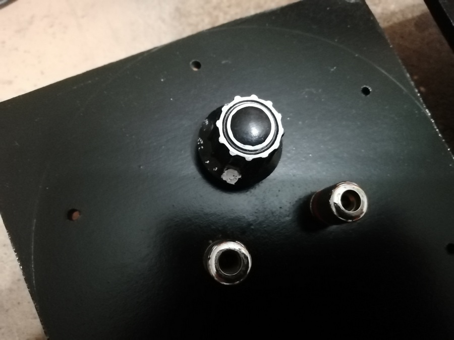

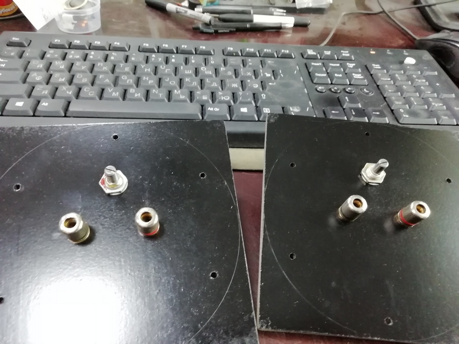

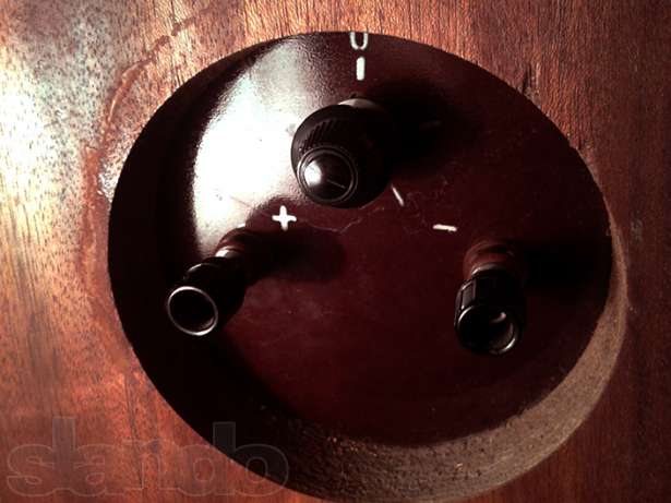

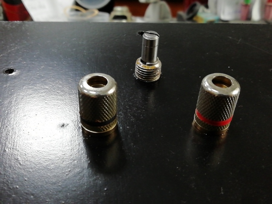

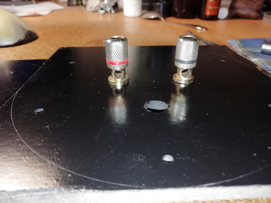

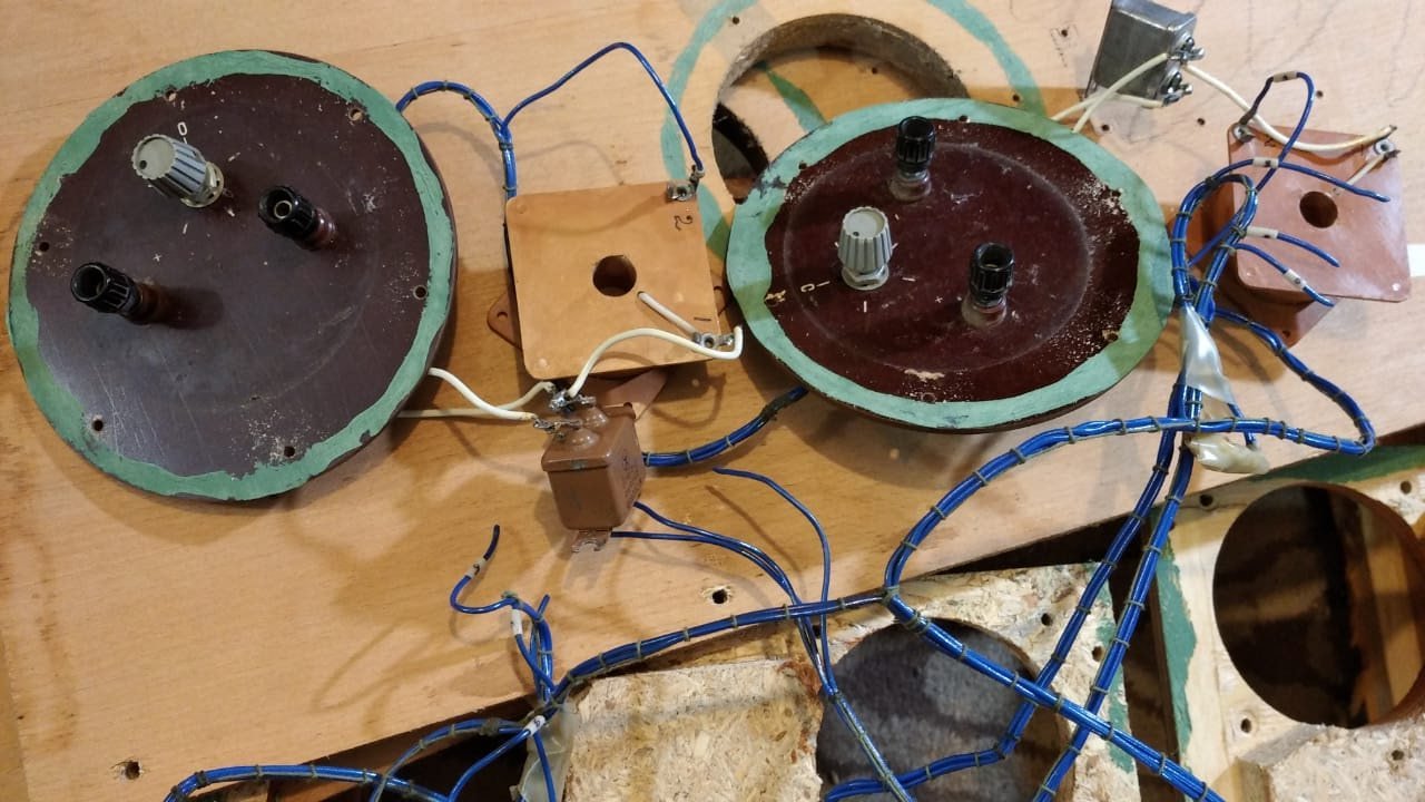

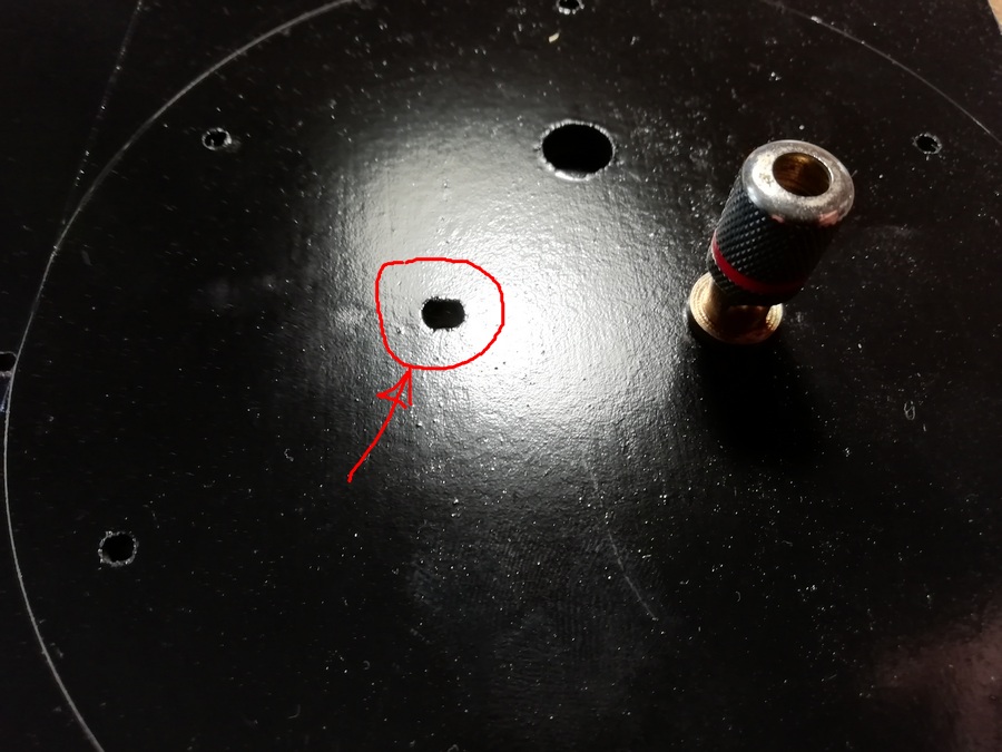

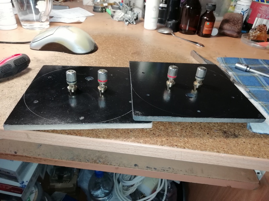

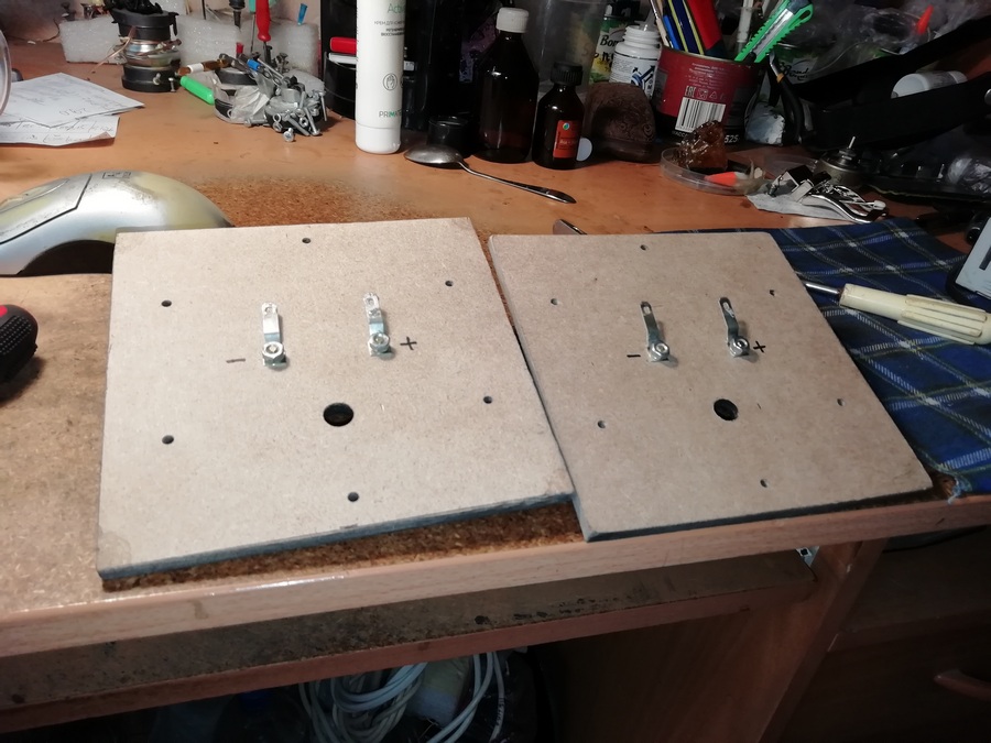

Совместил по отверстиям старую и новую пластины терминалов
Прошёлся по окружности тонким шилом обозначив границы приклеивания уплотнителя
И прикрутил сами зажимы.
Видно, что овальное отверстие стало более контрастней. Обе пластины готовы
IMG_20240915_110021.jpg IMG_20240915_110016.jpg IMG_20240915_110039.jpg IMG_20240915_110050.jpg

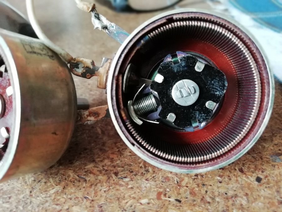

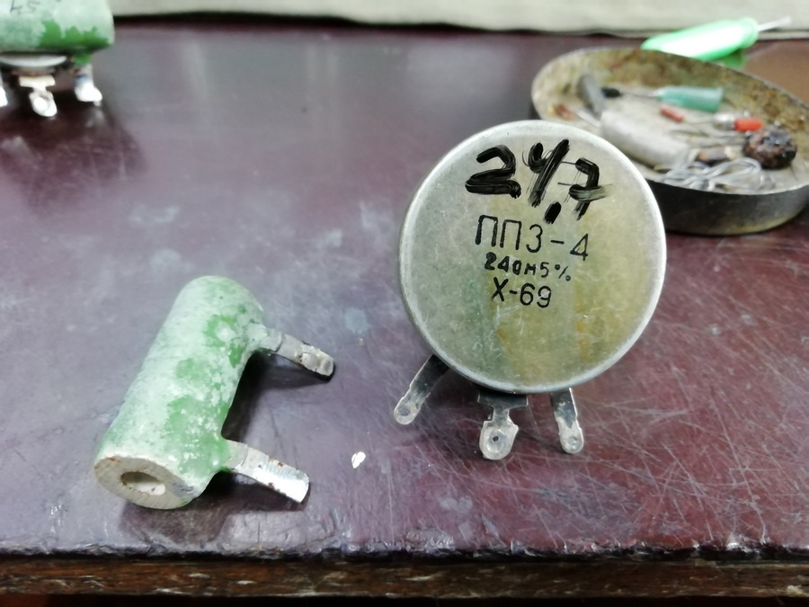

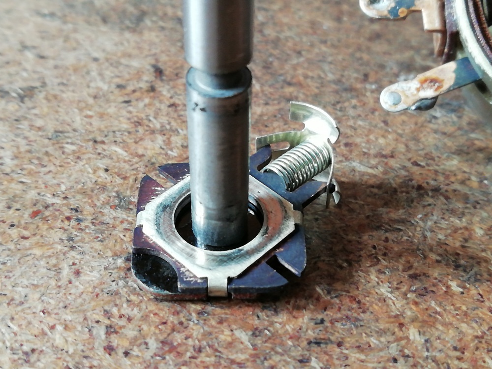

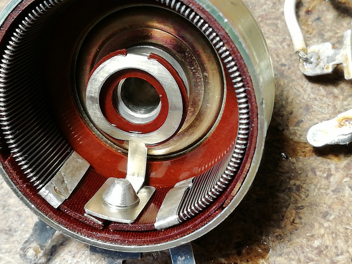

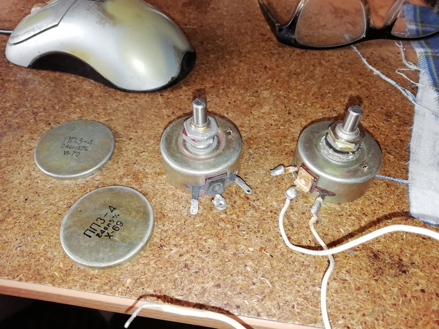

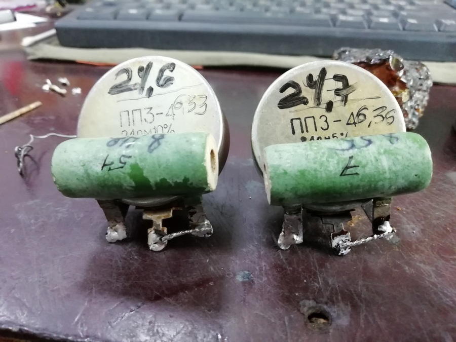

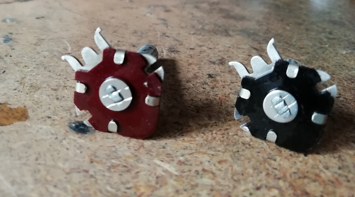

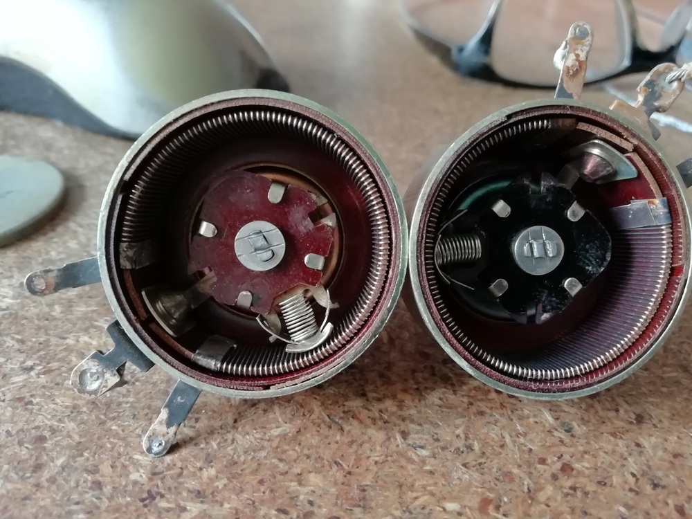

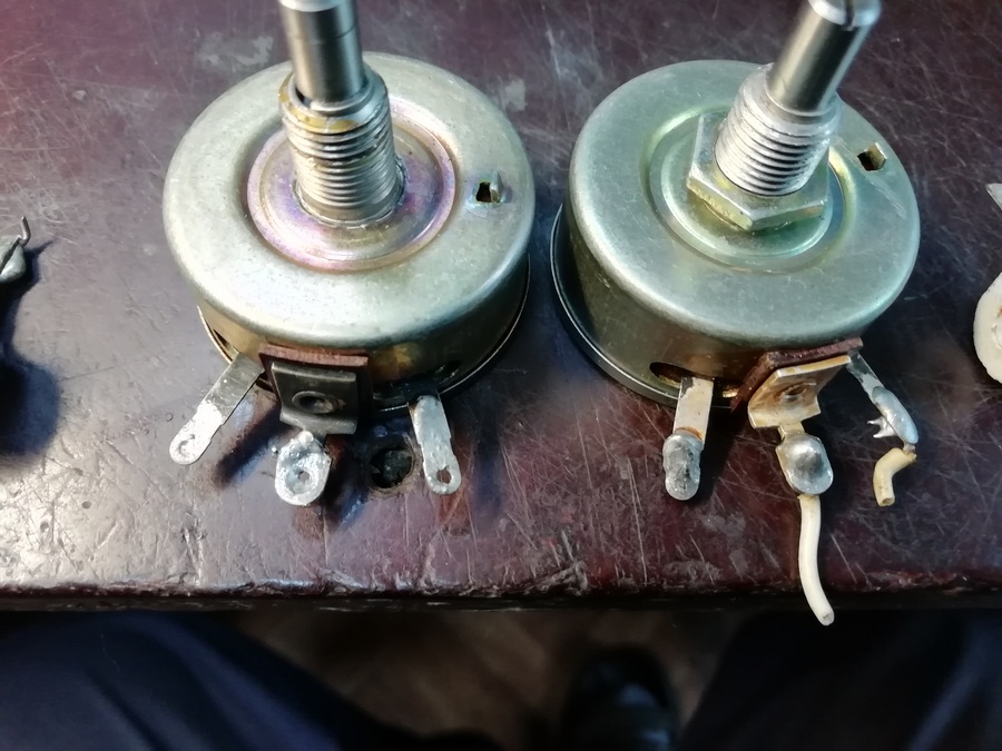

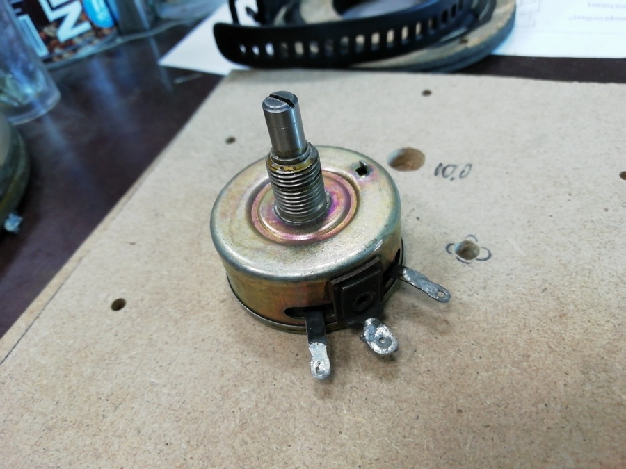

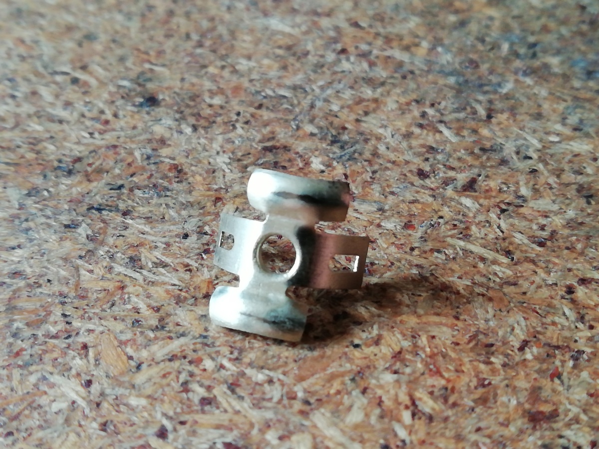

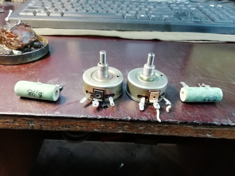

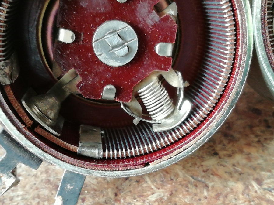

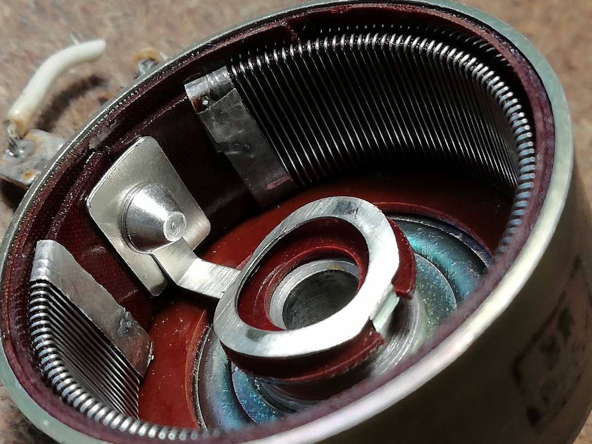

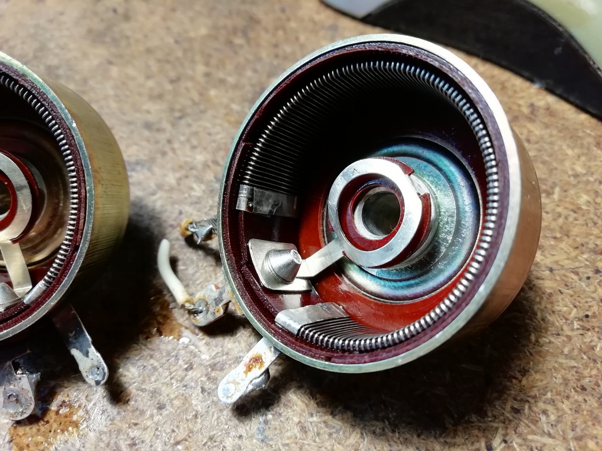

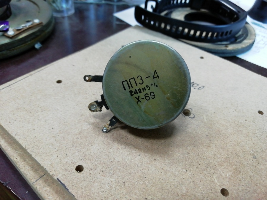

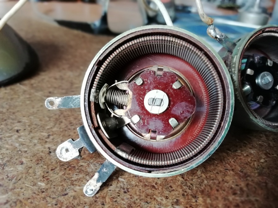

Осталось установить переменники. Но... Как водится у таких - потери контактов чуть ли не в каждом из положений движка. Один 1969 года, другой 1970! Их пришлось разобрать.
IMG_20240915_113039.jpg IMG_20240915_113054.jpg IMG_20240915_113113.jpg IMG_20240915_113151.jpg IMG_20240915_113205.jpg

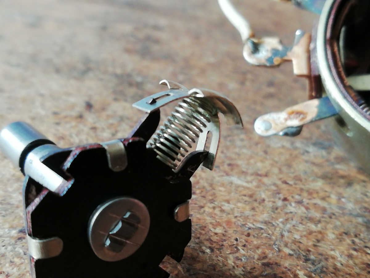

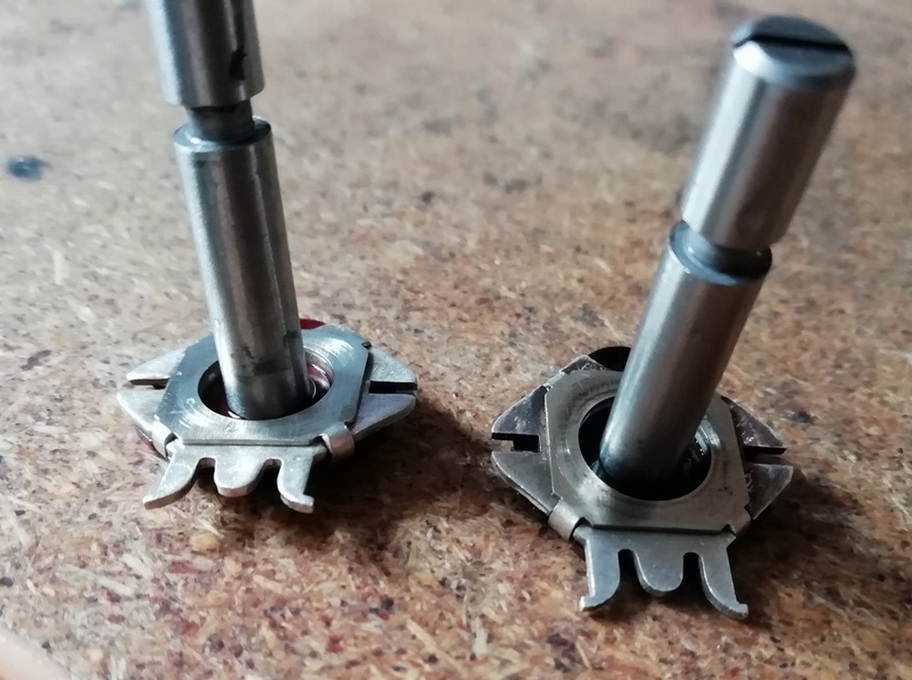

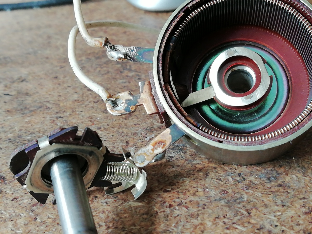

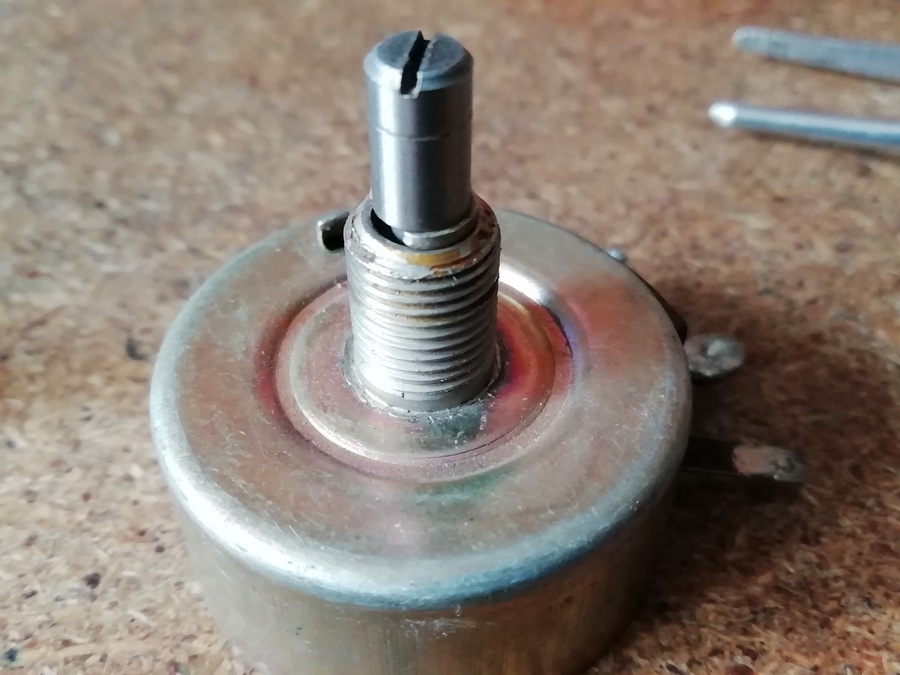

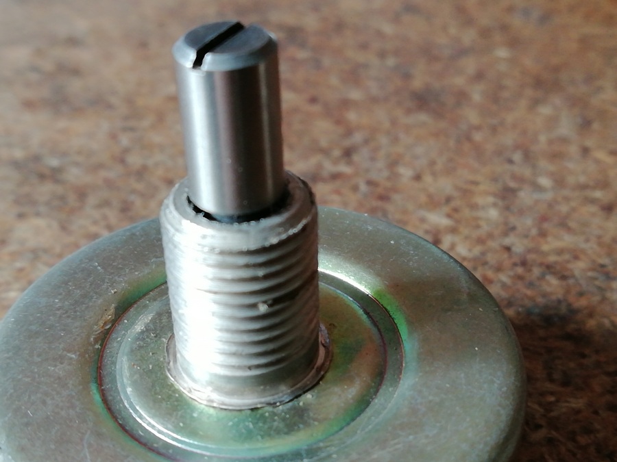

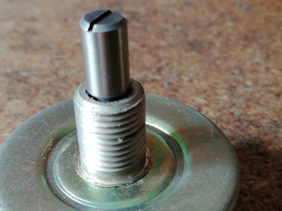

Видно, что все посеребрённые поверхности покрыты окисью. С осей были удалены стопорные кольца

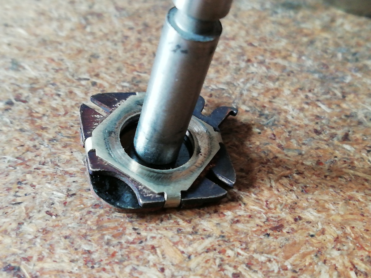

и "вращалки" были вытащены на свет божий.
IMG_20240915_113740.jpg IMG_20240915_113754.jpg IMG_20240915_113807.jpg IMG_20240915_113906.jpg IMG_20240915_113920.jpg

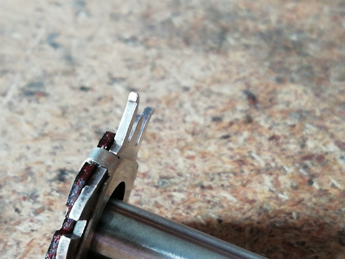

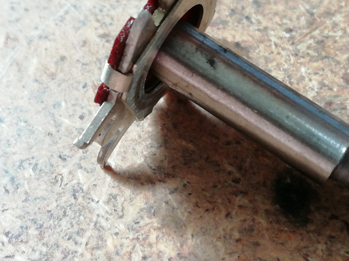

Видно, что в местах стыков подвижных контактов окиси через чур.
И "вращалки", и сами "тела" резисторов были промыты зубной щёткой и зубной же пастой.
IMG_20240915_115609.jpg IMG_20240915_115622.jpg IMG_20240915_115719.jpg IMG_20240915_115745.jpg IMG_20240915_154240.jpg IMG_20240915_154301.jpg IMG_20240915_154308.jpg
Резисторы были собраны. Бегунок четко отслеживает свое положение. В крайних положениях относительно среднего всегда "0". Соответственно и сопротивление в зависимости от положения. Зависимость линейная.

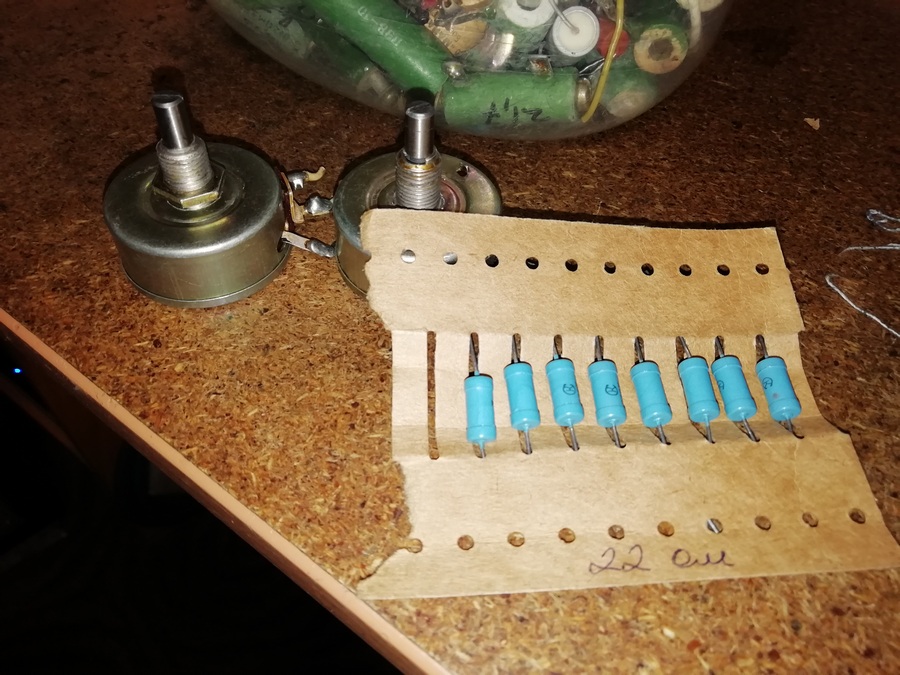

Где-то были сопротивления МЛТ на 2 W и R=24 ома. Спаяю по три штуки в параллель и присондыбачу к переменникам.
Серебро отлично очищать в растворе лимонной кислоты, завёрнутой в алюминиевую фольгу на пол дня. В итоге как только родилось! ) Цепочки, кольца найдены металлодетектором на морском пляже все в чёрной патине выглядят.
буду знать, спасибо! Держал в аммиаке- без толку.
Дядь Саша, можно ещё немного соли поваренной добавить в раствор с чайную ложку, точно не помещает, очистка чутка быстрее происходит.
Все эти рецепты о которых я здесь выкладываю опробованные мной за многолетие, так как рядом море с пляжами и в свободное время чтобы отвлечься от дел выходим с приборами на поиски разных побрякушек, потеряшек. В лесополосе рядом есть жилища с 10 века акромя керамики присутствует и металлопластика в избытке, всё это увлекает не хуже выездов на рыбалку ))
Я глянул в сети - самый простой и быстрый, это зубная паста/порошок и щетка. 6 сек и всё! По крайней мере все точки контактов очищены.
Со всей остальной "химией" возиться не хотел. Время...

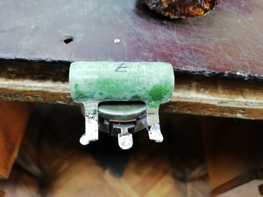

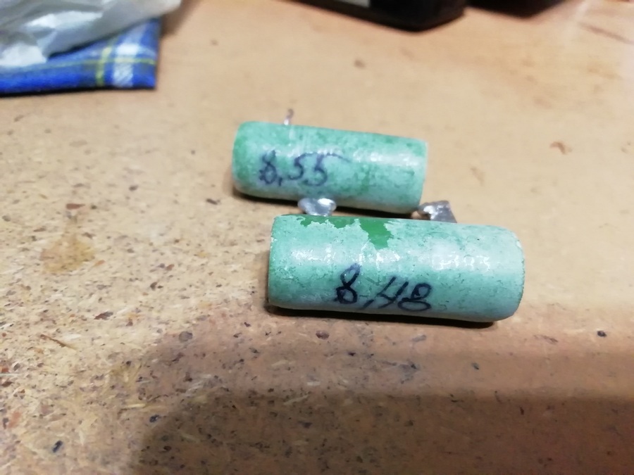

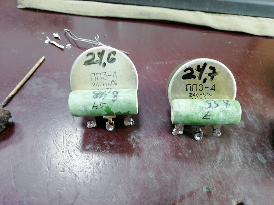

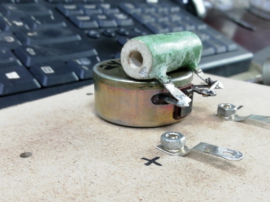

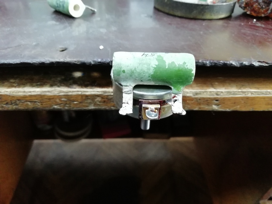

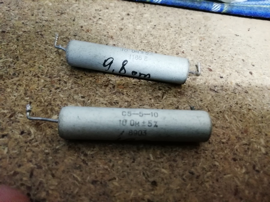

Вчера вечером вытащил все "сусеки" с резисторами. Под требуемое подошли эти:
22,0 ома и 1 ватт. В параллель три штуки - по сопротивлению подходят, по мощности нет. Отложил в сторону.
Решил эти:
Но тоже отложил. Длинные, вывода короткие. Дополнительная пайка. Характеристики в сети искать н стал.
И выбрал эту пару

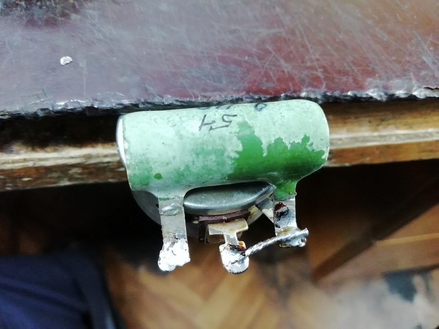

Отторжения такие резисторы вообще не вызывают. Почти одинаковы по Re как и переменники. Поэтому использовал их. Сделал хорошую полуду на контактных площадках всех резисторов и спаял
IMG_20240917_082405.jpg IMG_20240917_082412.jpg IMG_20240917_092937.jpg IMG_20240917_092956.jpg IMG_20240917_093252.jpg IMG_20240917_093304.jpg
чтобы было всё по феншую и сопротивление резистора убывало при вращении в нужную сторону - впаял перемычки
Если что, то данные резисторы, имею в виду ПЭВ, в звуковом диапазоне никакой индуктивной составляющей не обладают. Хоть гвоздь в них засовывай, хоть феррит.
Переменник ПП3-4 тоже.

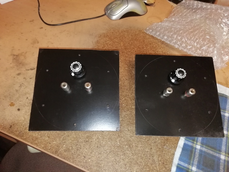

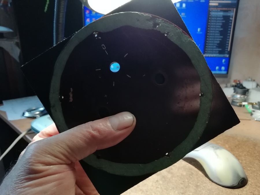

Довёл до ума.

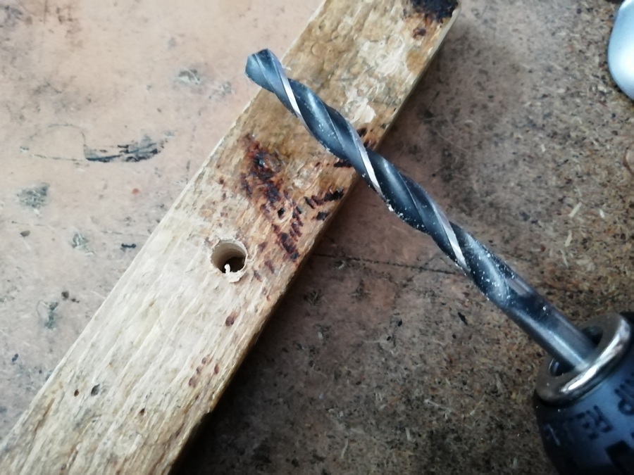

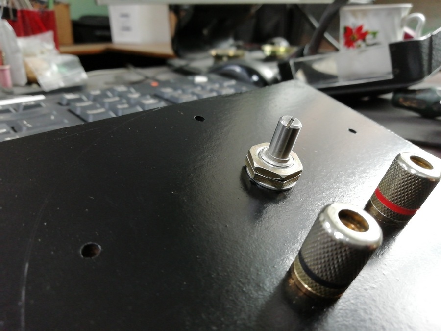

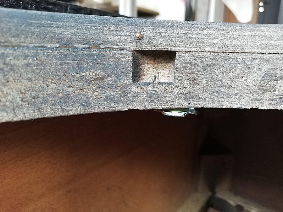

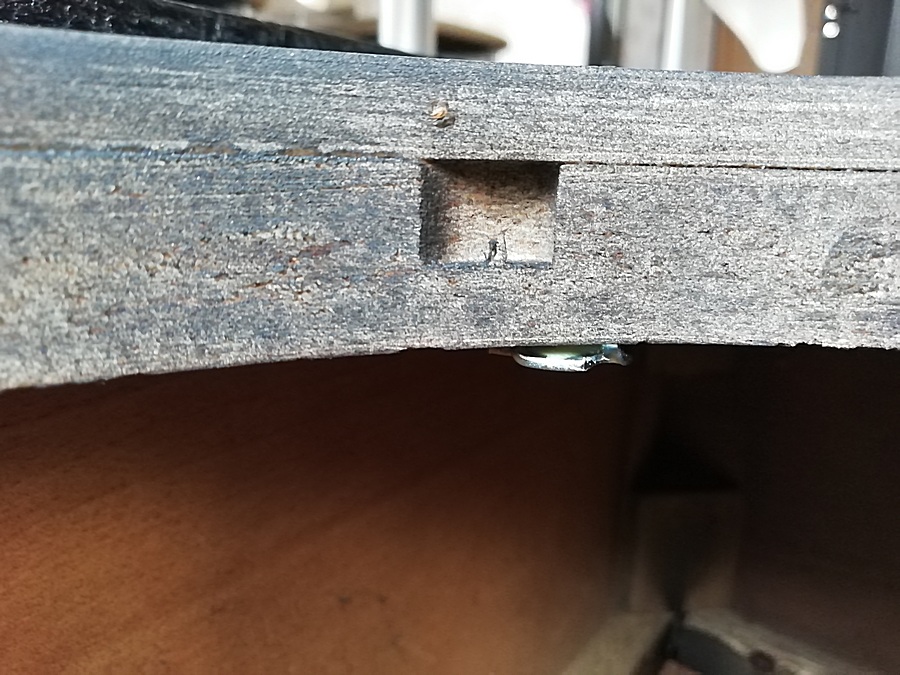

Установил переменники предварительно чуть высверлив в уготованном месте отверстие нужной глубины чуть меньшего диаметра чем фиксирующий выступ на теле резистора
Тонким жалом отвёртки создал углубление в виде щели до самого дна углубления
Резистор встал как вкопанный.

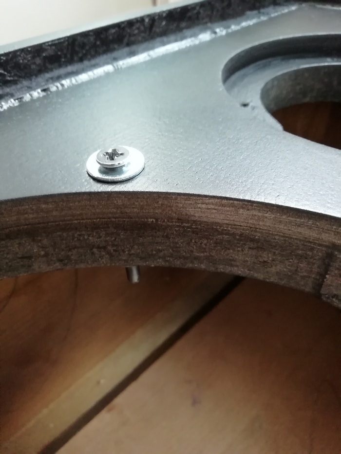

IMG_20240925_103824.jpg IMG_20240925_103844.jpg IMG_20240925_103927.jpg IMG_20240925_103948.jpg

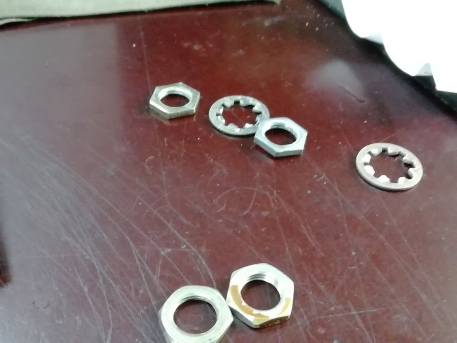

Подрал более-менее приличные гайки с круглыми шайбами.
Зубчатые применять не стал. Затянул
И законтрил вторыми гайками.

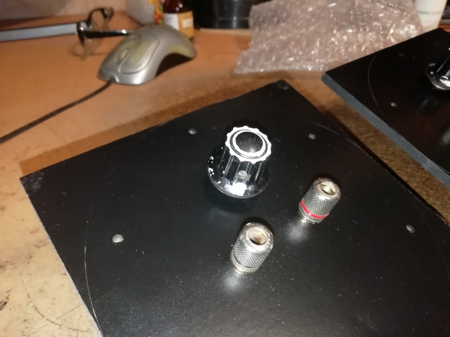

Нашлась на работе пара крутилок со старинного прибора. Решил установить именно их. Они рифлёные и хваткие. Наощупь, легко понимается положение оси резистора если начинать вращение от какого-либо крайнего положения. Отмыл. Белым маркером нанёс на торец полоски в виде колец. Теперь осталась только установка.

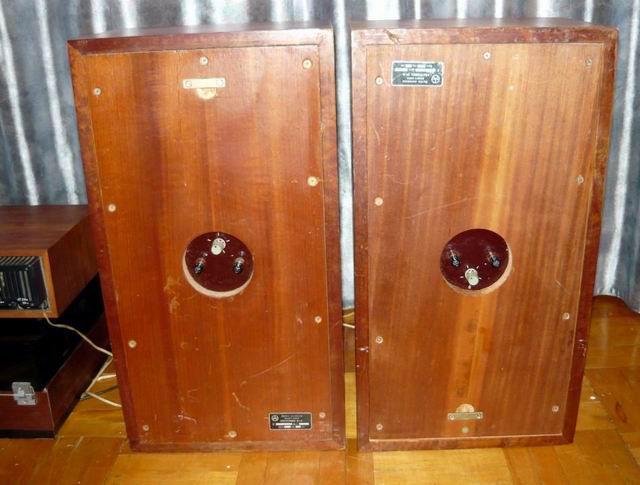

Колхоз может какойто, у меня были с завода без излишеств
В 79 году не ставили, а на фото наверное более ранняя версия
Хотя были на кобальте, а на фото феррит, наверное динамики менялись
Там же изначально нет никаких крутилок.
Есть!
Смотрим пост #1 темы и #32. В том корпусе было только отверстие для провода! В этом корпусе всё как на фото из #381. И я рад этому.
Я про то что там никаких "пластиковых крутилок" не было. Мой ответ был конкретный
Был потенциометр без пластиковой "крутилки"
Сейчас погуглил и действительно там были ручки но..
Вот такая версия была без ручек как в обьявлении, с шильдиком по центру, с серым пластиком и на кобальте https://www.avito.ru/sankt-peterbur...ka_b1_01_4091804682?slocation=652100#extended
И у меня такая же есть! Никто их там не снимал, их просто не было с завода
Остальные значит с ручками

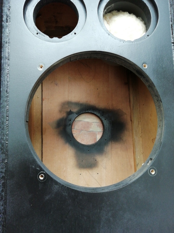

Позавчера собрал динамики.
Т.е 10,08,24.
И только вчера проверил измерителем иммитанса. На частоте измерения в 1000 Герц у НЧ с целым колпаком:
R=8.52 Ohm, L=479 uH, Q=0.351. Re=5.7 Ohm.
У НЧ с выправленным колпаком:
R=8.55 Ohm, L=488 uH, Q=0.358. Re=5.8 Ohm.

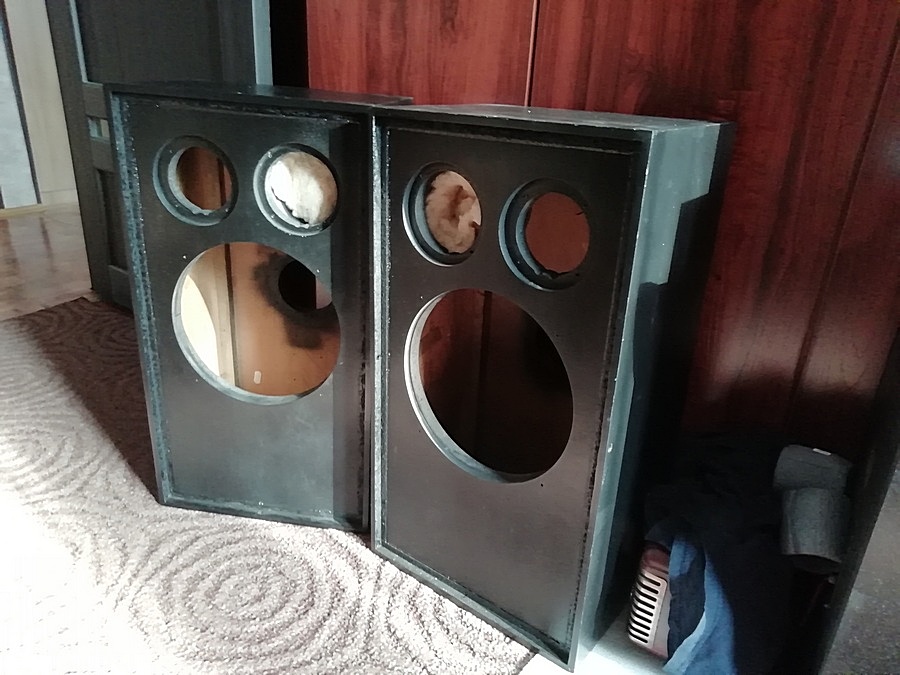

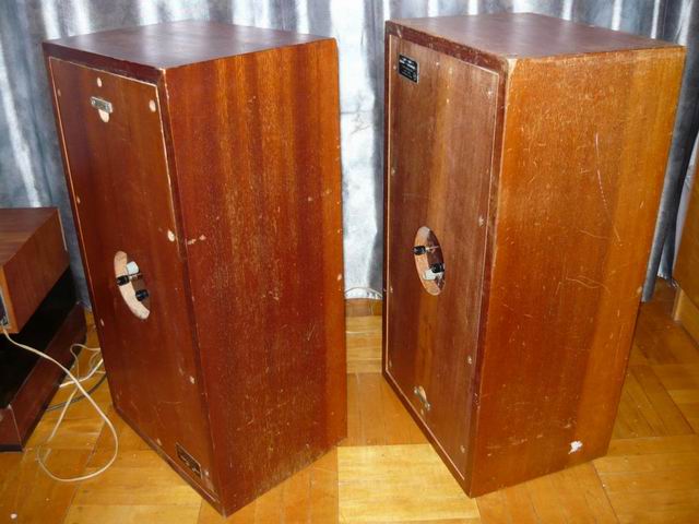

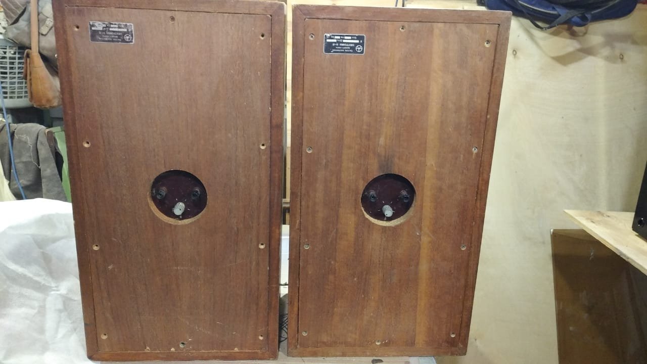

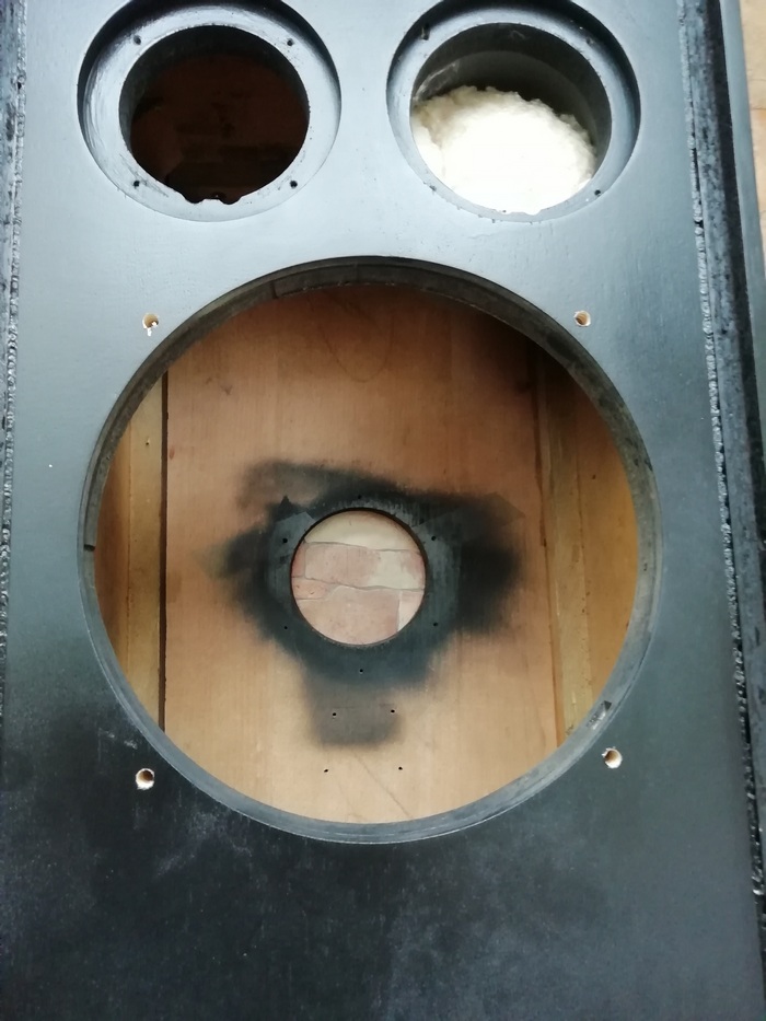

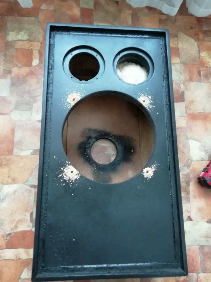

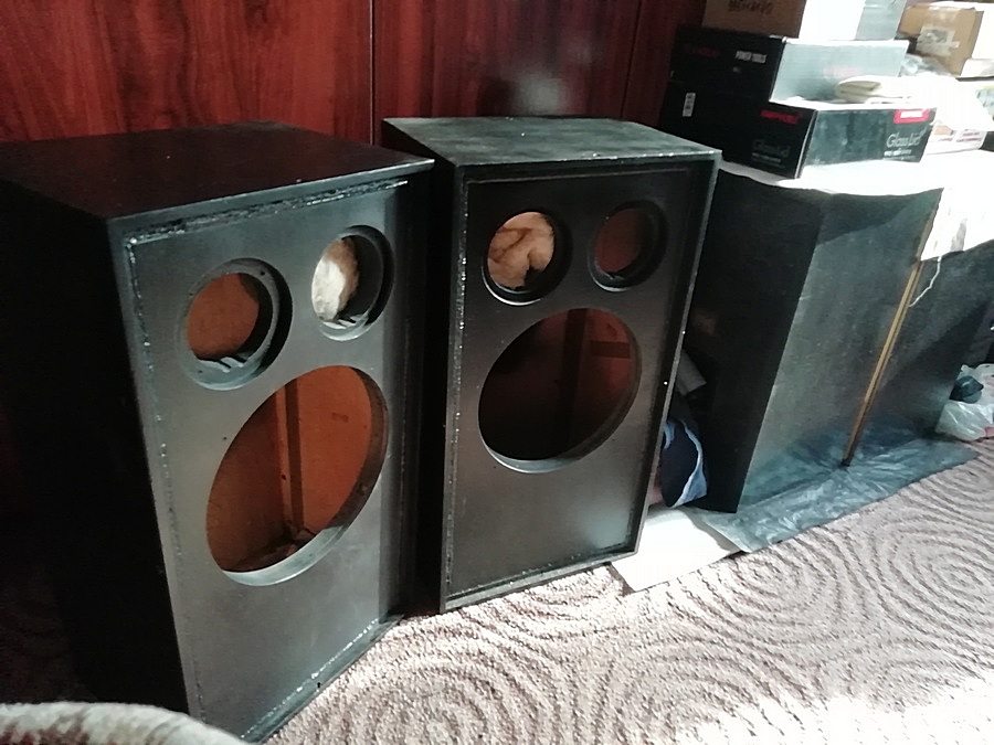

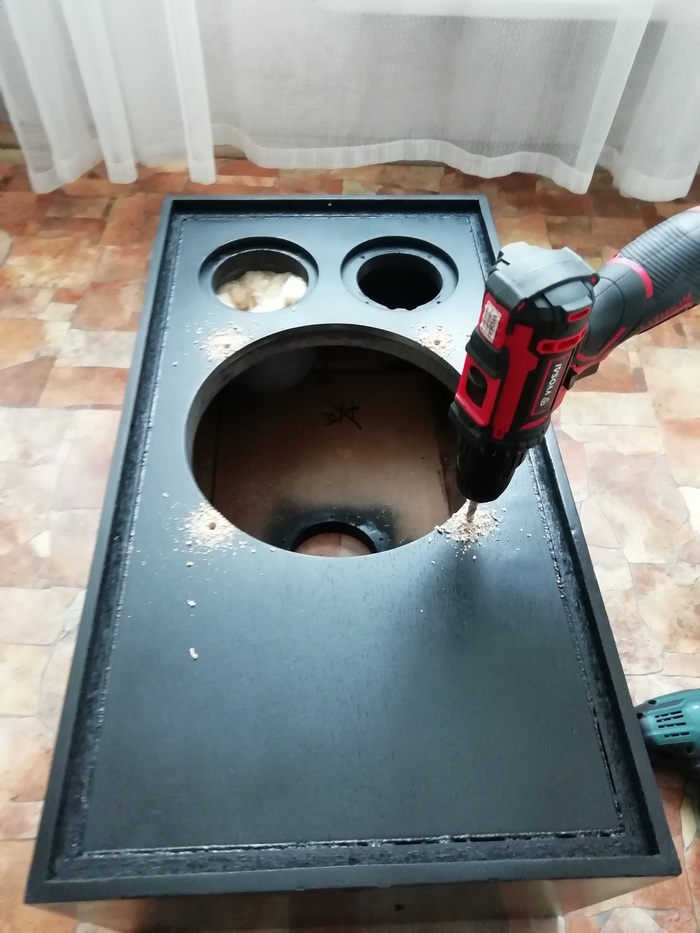

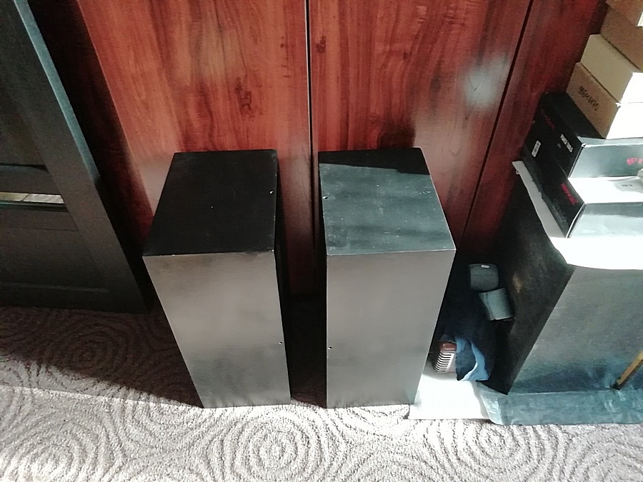

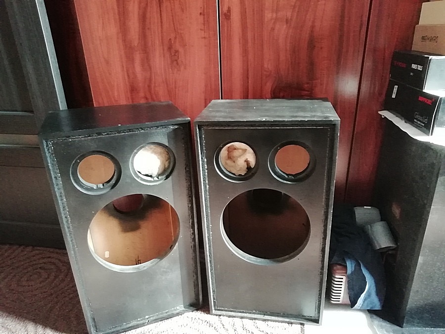

Сегодня, корпуса будущих АС привёз домой.
IMG_20250223_142044.jpg IMG_20250223_142106.jpg IMG_20250223_142113.jpg IMG_20250223_142121.jpg
Хотел до Нового Года, но случилось только сейчас.
Про эти корпуса, динамики, написано выше. Может и придётся переносить в новую тему.

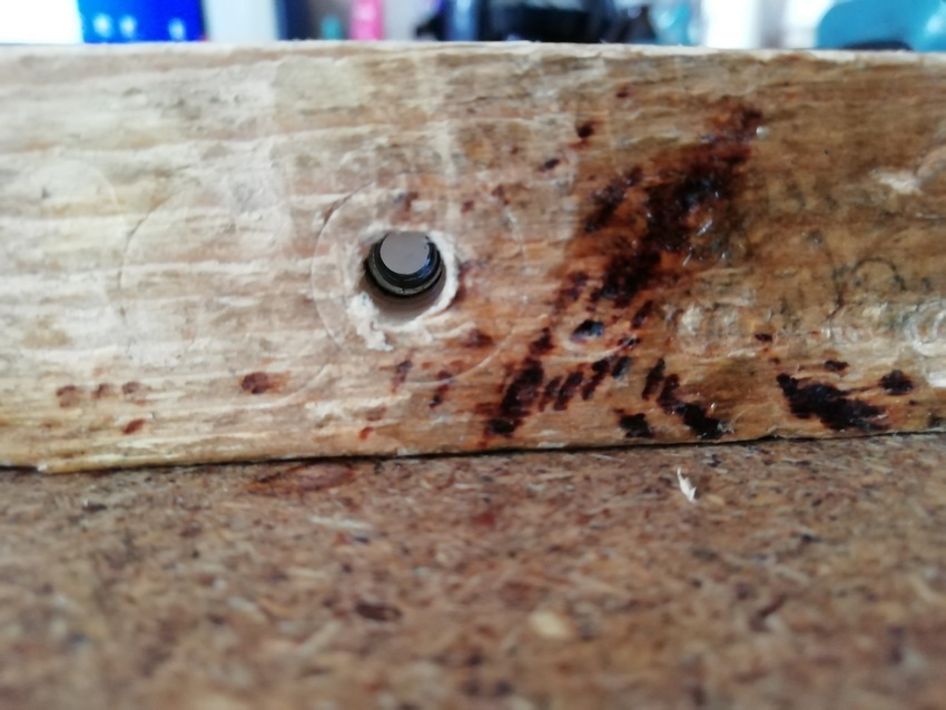

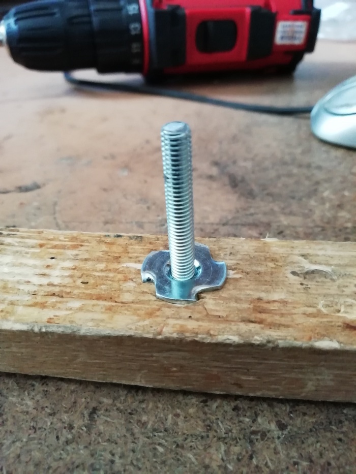

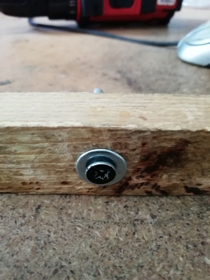

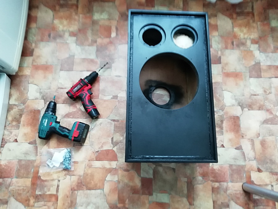

Так как все сверления под отверстия динамиков НЧ / СЧ / ВЧ уже были и в них даже нарезана (пройдены сверления теми саморезами на которых будет крепёж динамиков) резьба, для крепления НЧ тоже. Всё же решил НЧ динамик крепить на болты Мх5 с такими же круглыми головками под шестигранник и врезными гайкам под упомянутые болты. Они были куплены. В один из выходных решил эти гайки установить. Подобрал сверло на одну десятку меньше чем диаметр гайки - 6,4 / 6,5 и для пробы произвёл посадку гайки в обычную деревяшку

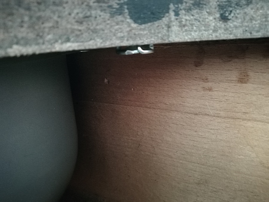

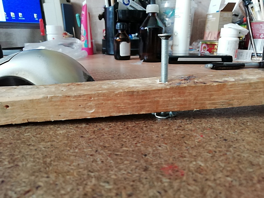

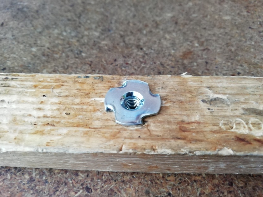

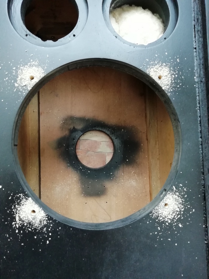

Болтом с соответствующей резьбой через шайбу под головкой болта, с разгона,
гайка была впрессована

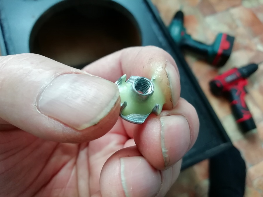

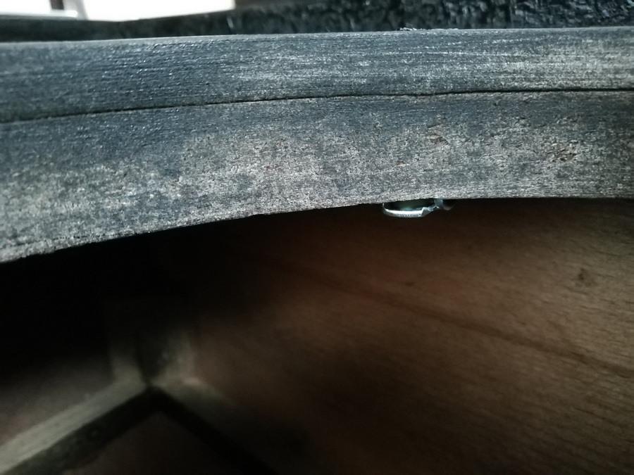

Всё прошло удачно гайку подцепив отвёрткой вытащил. Особого труда это не составило. Простая древесина. Мягкая. Для такой нужно сверло диаметром на 2....3 десятки меньше чем тело гайки. Тогда гайка будет держаться более надёжно. Но так как в корпусе акустики фронтальная панель была из фанерованной ДСП, то и десятки в минусе отверстия вполне достаточно.

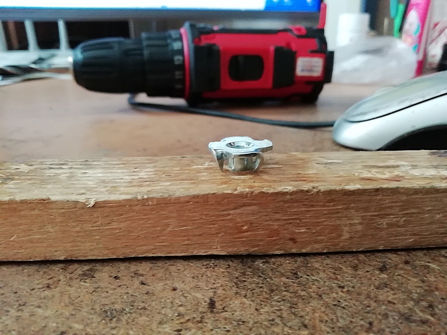

Один из корпусов вместе со всеми атрибутиками притащил на кухню
В два захода рассверлил отверстия под гайку. Сначала сверлом на 5,2 (такое подвернулось)
А затем нужным
Так как первые отверстия под саморезы я сверлил установив дрель по угольнику, чтобы отверстие было строго вертикальным (надо подумать на конструкцией кондуктора), то последовательные сверления с увеличением диаметра позволило сохранить вертикальность сверления и не задрать край отверстия. Прошёлся пылесосом
И чуть "намазав" гайку Моментом
Так же, через шайбу, с разгона, на максимальном усилении редуктора, загнал все четыре гайки.
IMG_20250308_170812.jpg IMG_20250308_170819.jpg IMG_20250308_170828.jpg IMG_20250308_171202.jpg IMG_20250308_171212.jpg
Такой же процедуре подвергся корпус второй АС
Со сменой болта конечно же и уже через две шайбы. Так как одной маловато было....
