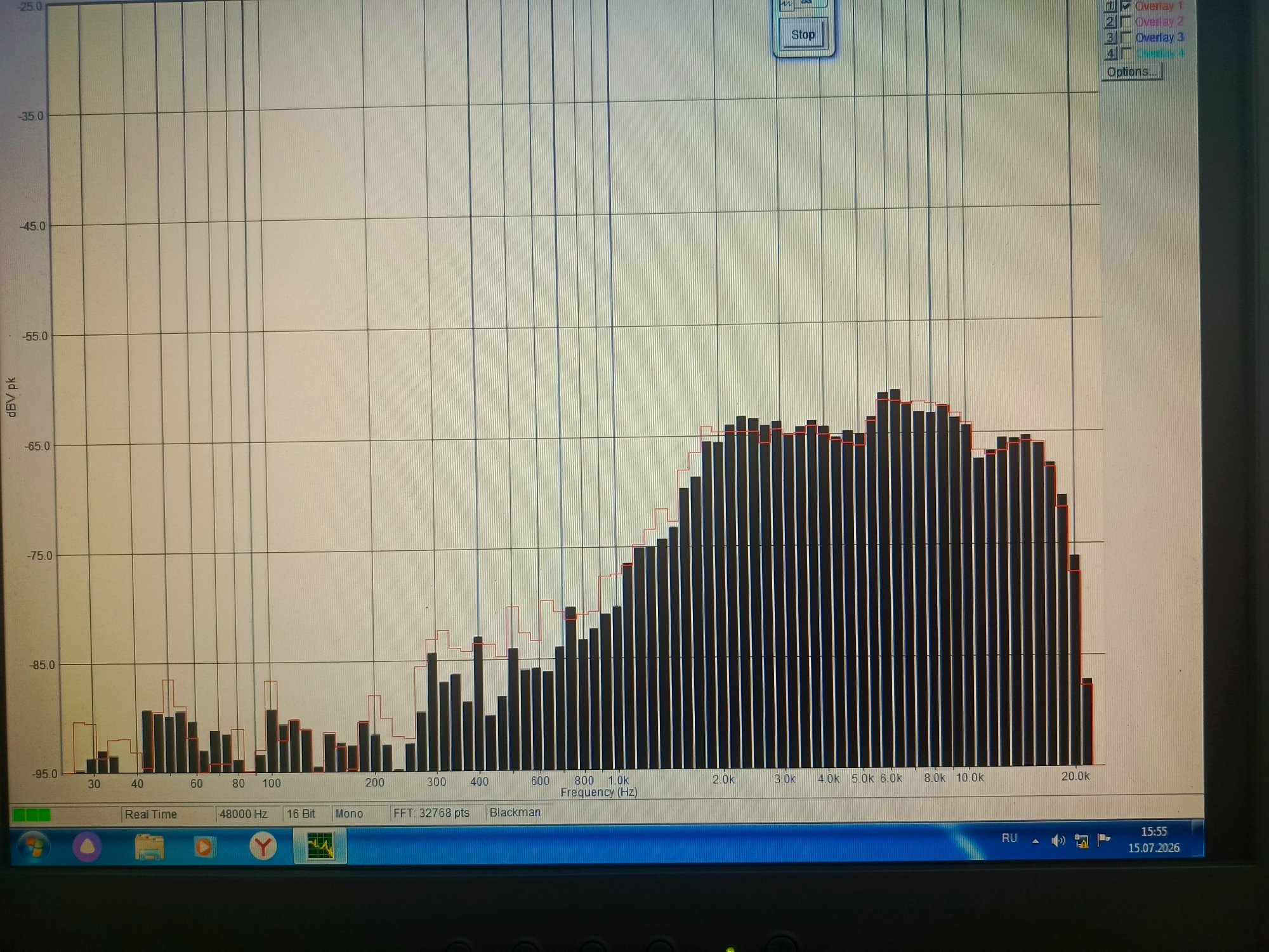

Примерно так (страшноту обычно не фотографирую :) , сюда все таки попририличнее :)
Правый горб обычно еще ниже...
Спасибо! 🍻 Все всем теперь ясно – одна половина излучающей прорези в 10ГИ просто короче другой. Отседа и горбыли в звуке растут...
По паспорту они должны наяривать до 31500 Герцов и ни одним пьяным Герцем меньше.
Получается, что третий порядок с шунтом этот горб нивелирует штоле? Гельмгольц его побери!
