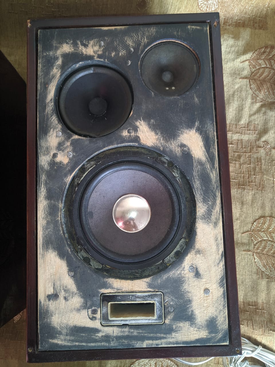

25АС-109

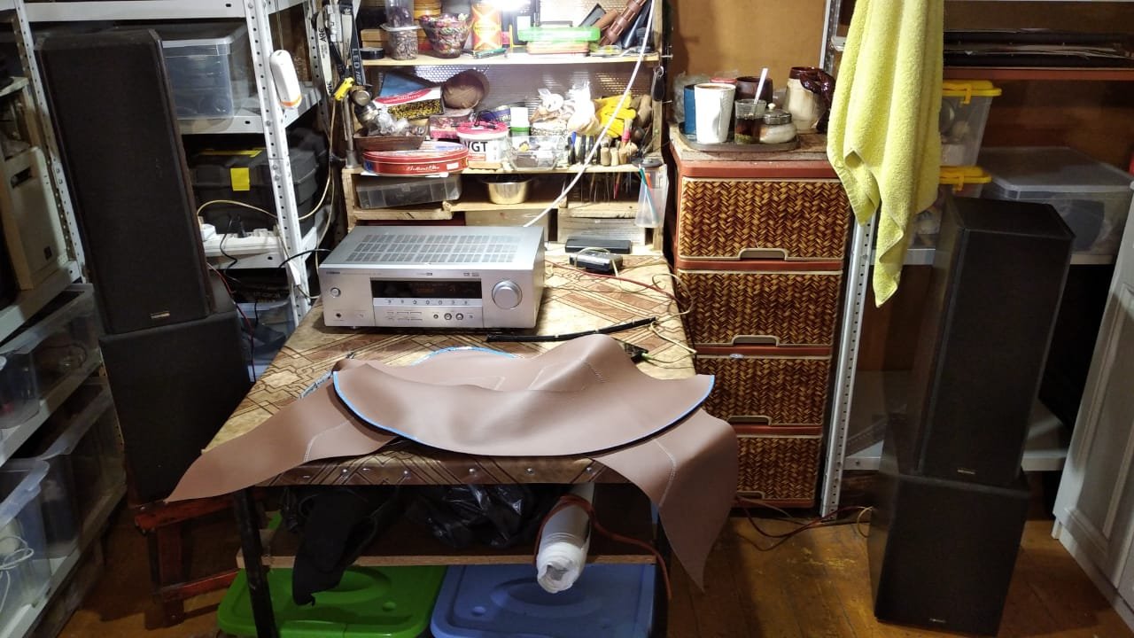

Да один момент Ваш рессивер не любит нагрузку 4 Ом с громкостью осторожно.
Совершенно верно,лучше от 6 Ом или последовательно 2 пары АС подключить.Когда свою подобную ямаху подключил на 4 Ом,не звук был ,а срач какой то.А моя ямаха в отличии той,что у автора,на 6ом а не на 8.Подключил 2 системы последовательно,стало прилично.Ещё ВЧ у этих ямах на любителя,свой фирменный звук.Наслушаетесь,сразу будете ямахи отличать)Поэтому уже полтора года лежит в шкафу...

родной динамик 25ГД-26 прекрасно вписывается в корпус, нет надобности менять его на что-то врукопашную доработанное.
После того, как сам повозился с этими колонками, читать чужие труды неинтересно. Особенно те, в которых пищалку оставили как есть.
А что может быть интересного? Я ни разу не услышал перечень всех неприятностей этих колонок. И как следствие, доработка свелась только к восстановлению этого говна (да простят мне те, кто восхищается звуком этой байды).
Сразу виден лох, который максимум умеет строгать-пилить.
Я тоже восстанавливал такие АС под названием 20АС-2, кажется. Я менял ВСЕ динамики, хотя они были в работоспособном состоянии.
25ГД26 на 15ГД17, 15ГД11 на 15ГДШ-3 Гагаринского з-да, 3ГД31 на 6ГДВ-4-8.
Сравнительное прослушивание показало, что сложная операция прошла успешно. Правда потом, когда отдавал их своему приятелю 6ГДВ снова заменил на 3ГД31. Не фига профану дарить хорошие динамики. Он и так был доволен подарком.
Как видно, 15ГД17 получил фазоинверсное оформление. Передняя панель ДО обработки. Труба ФИ установлена в отверстии, где была панель с кнопками. Поэтому вместо трубы круглого сечения профиль был прямоугольный. Сравнил потом с Yamaha 777. Они достойно "держались".
Да, забыл сказать. Настройка ФИ была произведена на резонансную частоту динамика 44 Гц. Объём соответствовал примерно эквивалентному объёму динамика.

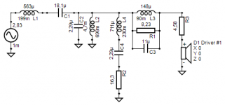

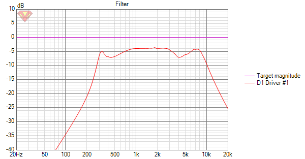

А чем вас не устраивает вариант СЧ фильтра для 15ГД-11 от дяди Саши?
Маловато деталек? Ваш вариант уважаю, но как бы не тот случай, чтобы городить хрустальный дворец- из известной субстанции.

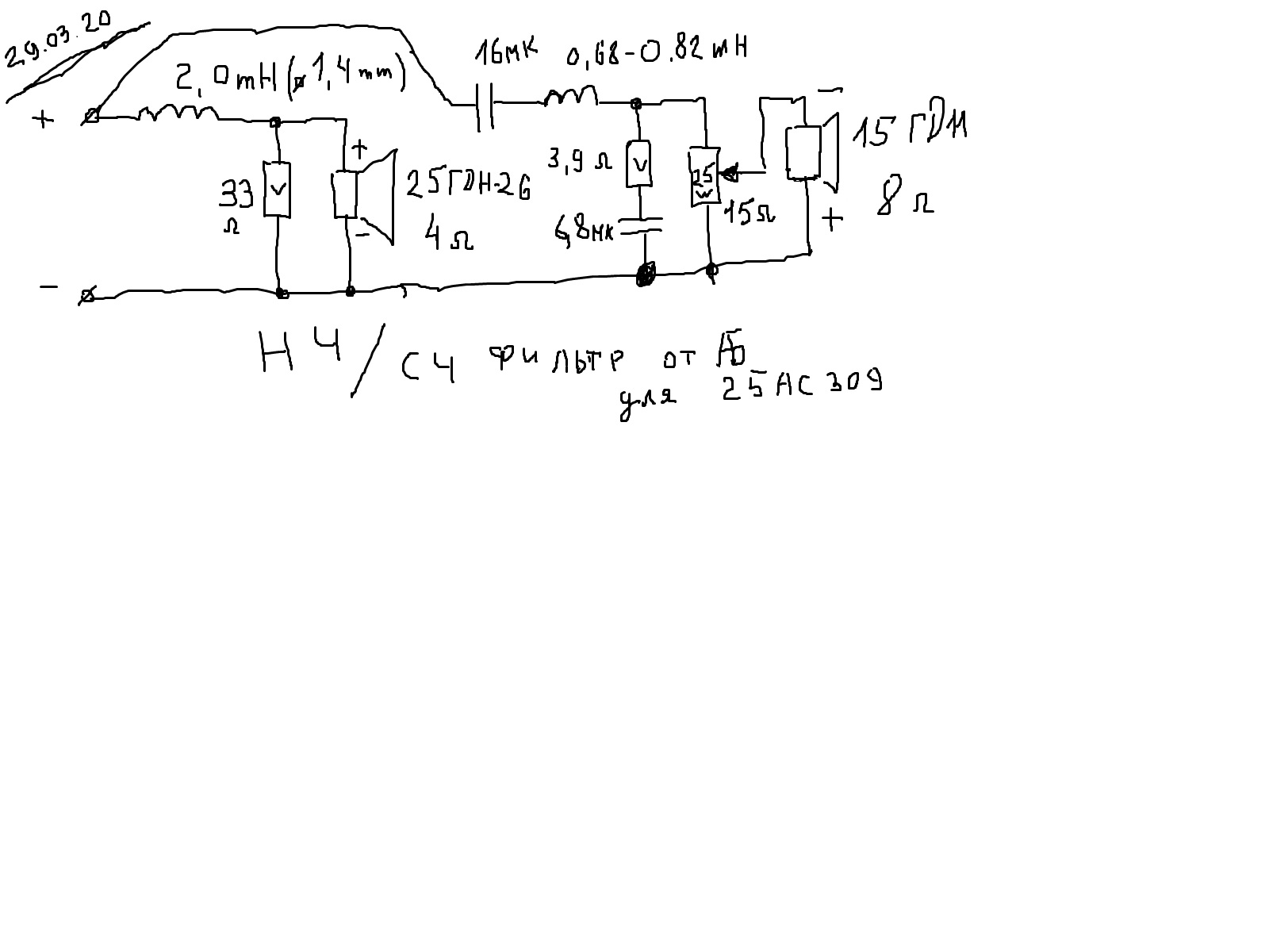

    118.3 KB · Просмотры: 299
Нормальный фильтр, уже обмерный. Где бы потенциометров нарыть мощных низкоомных? Платы с разбора на авито скупать?
