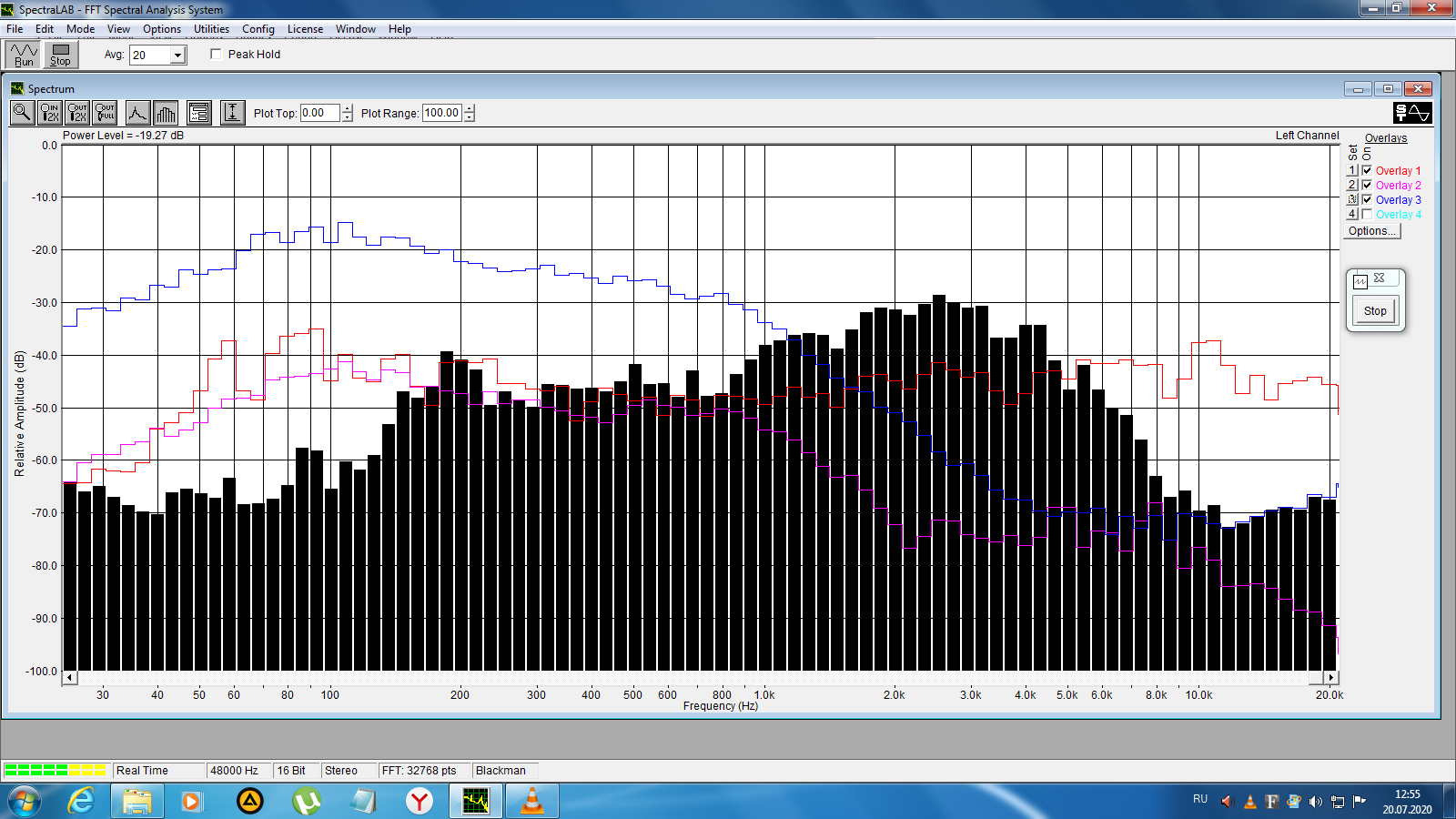

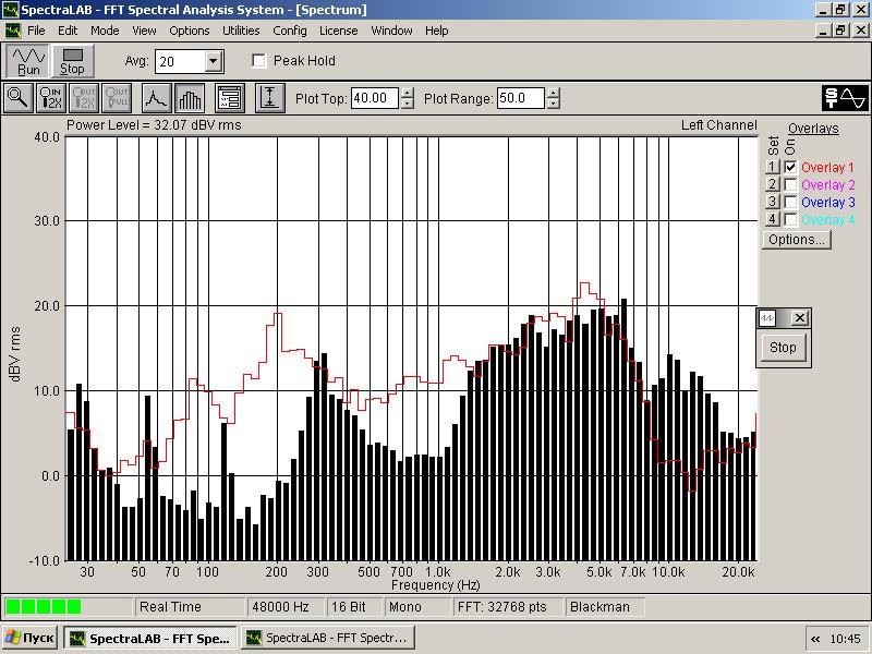

На мэтра :) никак не претендую, поэтому продолжу. Пока ВЧ едет (и с китаю и визатон на пробу) "свожу" НЧ и СЧ, потом буду уж пристраивать пищалку (пока с родной пусть постоят). Попробовал 15гд-11 звучание все таки тяжеловесное какое то, даже шипение тягостное, АЧХ - седло. Попробовал 4гдш-5...вроде и ничего, только резонанс почему то выше 200 гц (по паспорту какбы ниже обещали :) ).
    107.4 KB · Просмотры: 204
    99.4 KB · Просмотры: 208
    106.4 KB · Просмотры: 221
15 ГД=11 как-то запел, после мучительной возни с фильтром к нему. Меня звук устроил в итоге. нового хозяина колонок тоже.
4гдш-5 с таким звериным выбросом на резонансе внизу и уродской ачх вместо средины, особенно на верхнем крае- ......я бы 15ГД-11 оставил вместо.
эх, придется еще маять :) , пищалок дожидаясь
а я все маю колонку :):
(пищалка пока родная, средник возвернул в зад, 15гд-11):

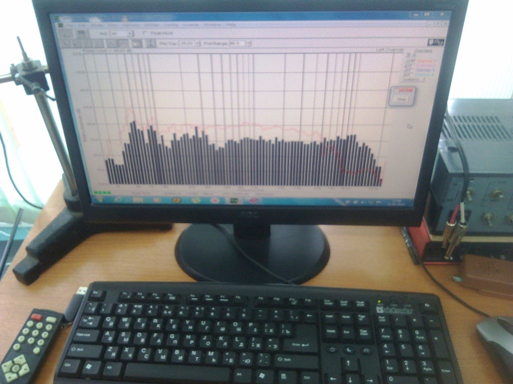

    315.4 KB · Просмотры: 264
    397.6 KB · Просмотры: 259
    315 KB · Просмотры: 257
средина предостойная, как говорил царь Иван Васильевич в том самом кино- " Чего тебе ещё надо, собака?" :) :):)

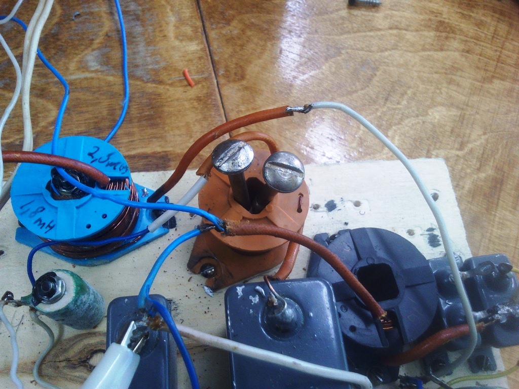

по сравнению с некопанной звучит намного лучше :). В катушку в СЧ фильтра толкнул два болта :) ..изначально индуктивность маловата из наличия...с одним болтом хуже звучит :D (хотя на АЧХ практически не заметно разницы, а звук становится спокойнее..менее крикливый)
Один болт в катушке и два болта- разница в ачх на пару дБ. это очень заметно и на слух и на картинке. Просто растянуть ачх до и после, увидите.
Самое важное- у вас средина в виде пологого горбика с максимумом на килогерце, то, что надо.
А в двухполоске отдача басовичка должна заканчиваться на полутора кгц, чтобы 2и3 кгц были ниже уровнем, а с 4 кгц уже формируется вч полочка.

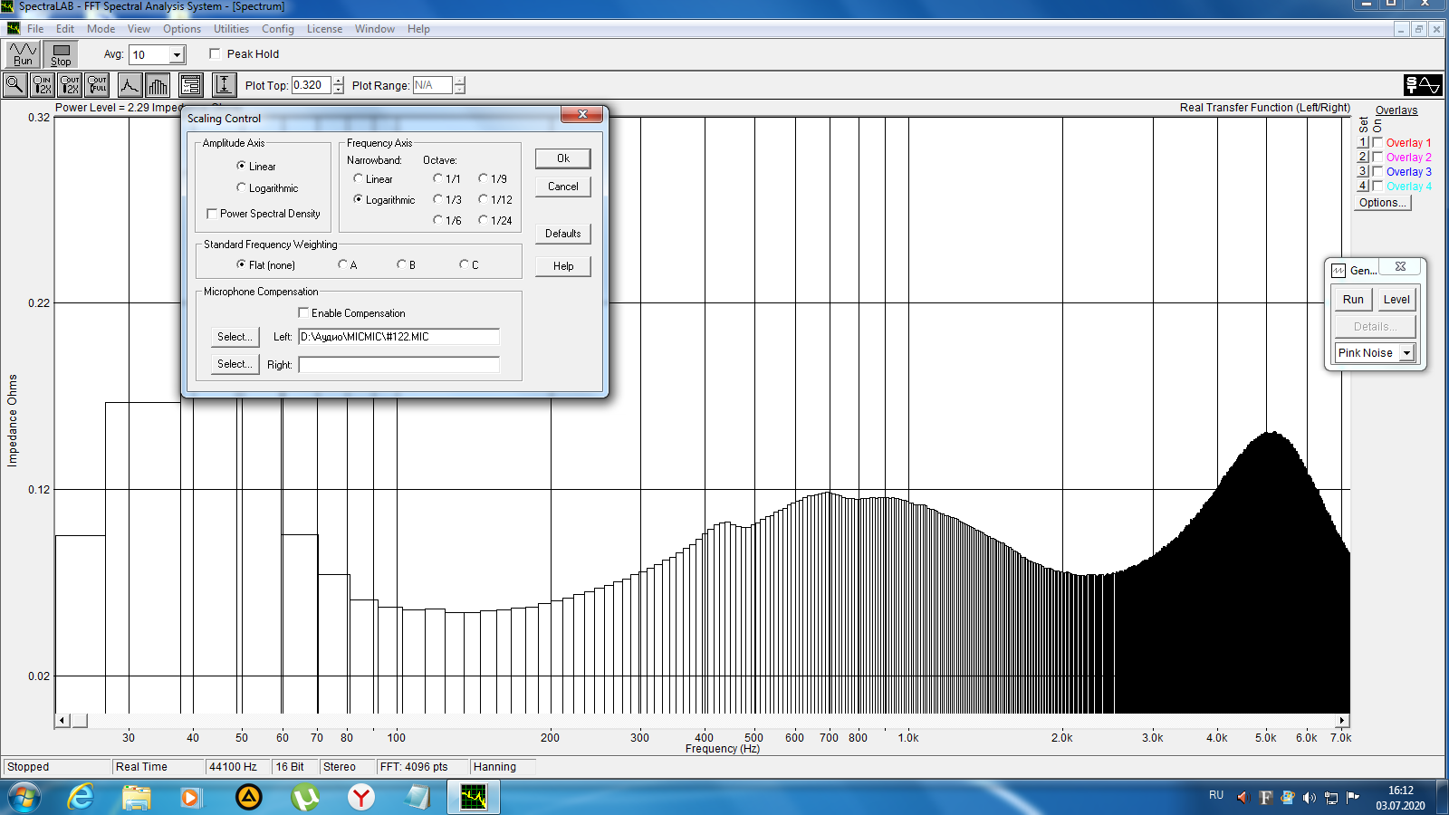

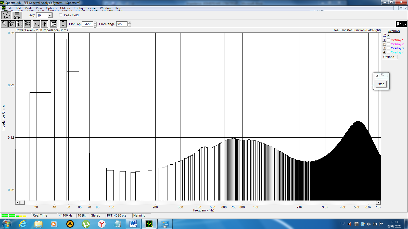

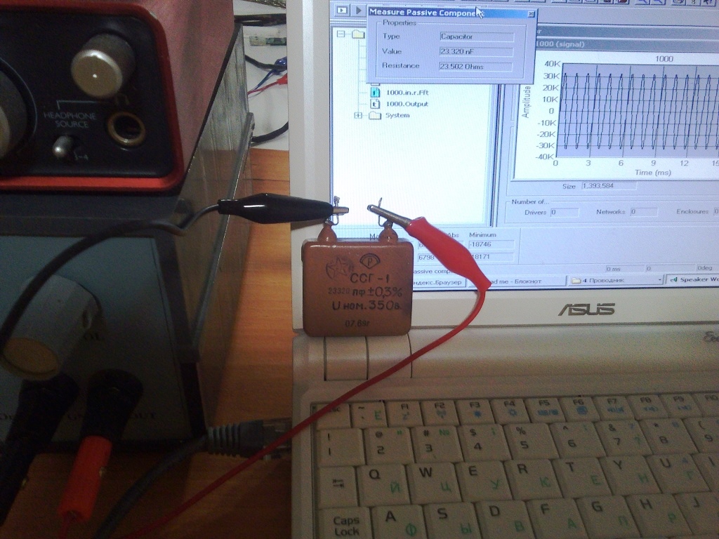

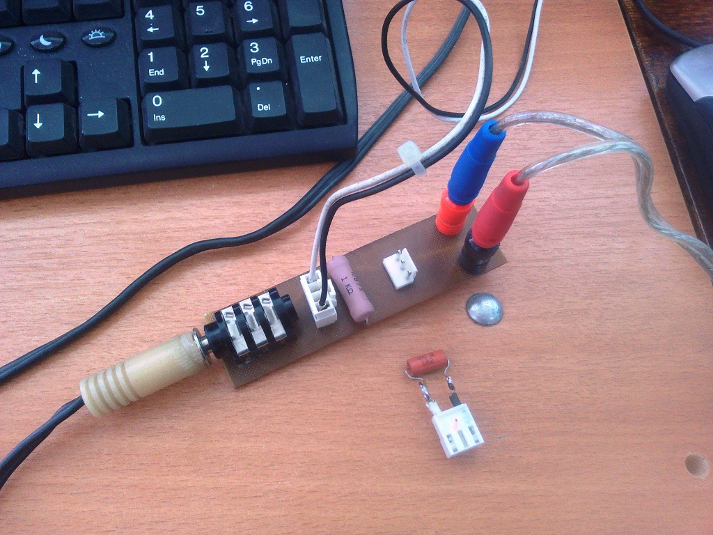

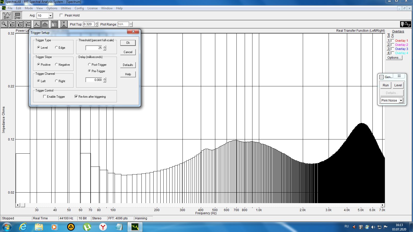

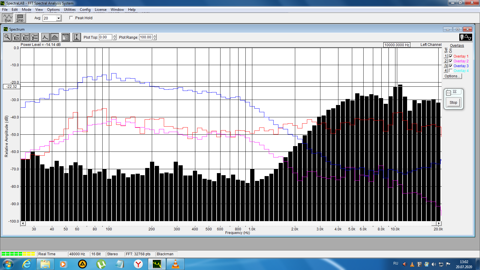

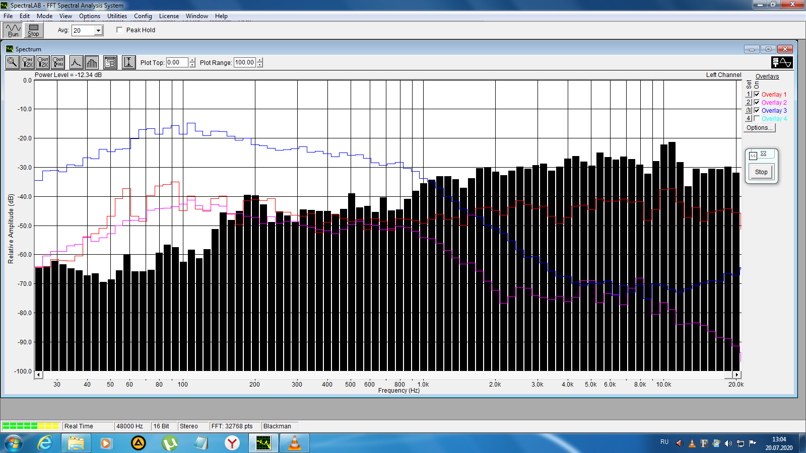

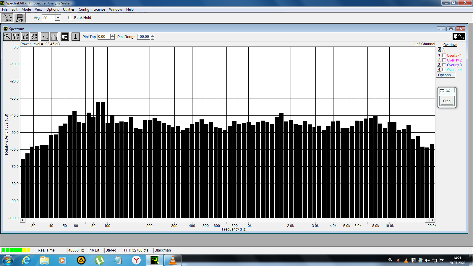

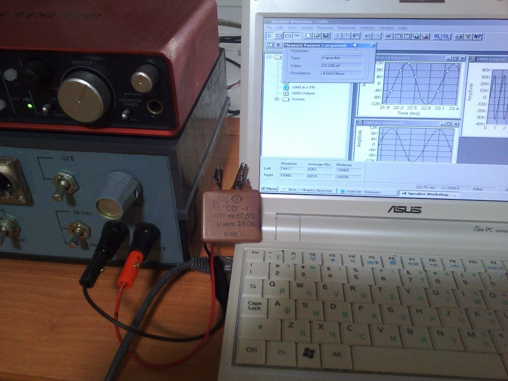

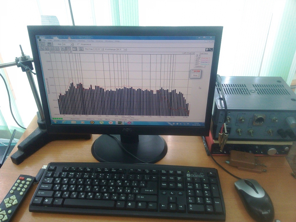

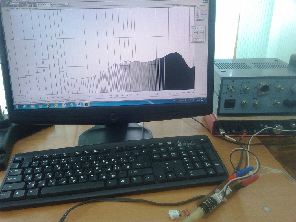

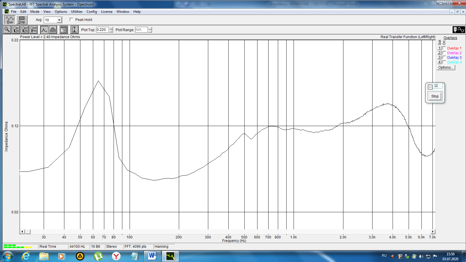

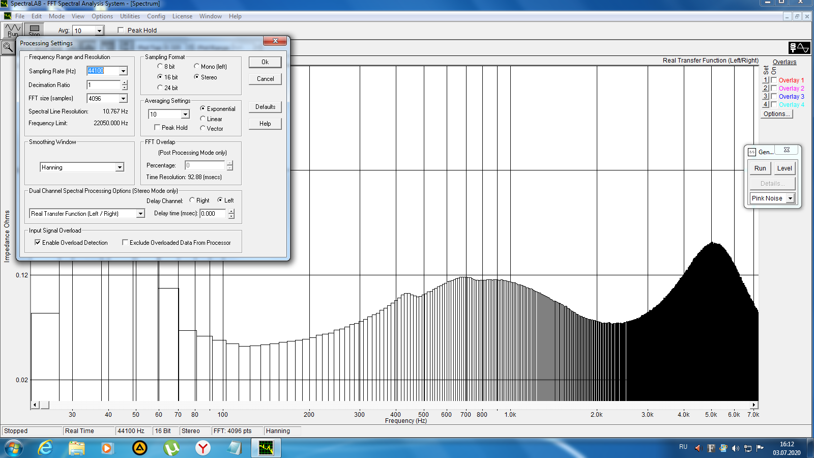

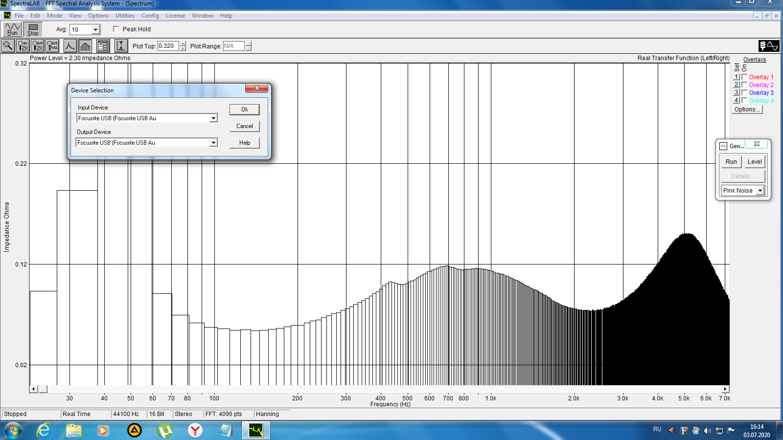

Спаял к "коробочке спектралябии" другую "коробочку", для измерения импеданса:

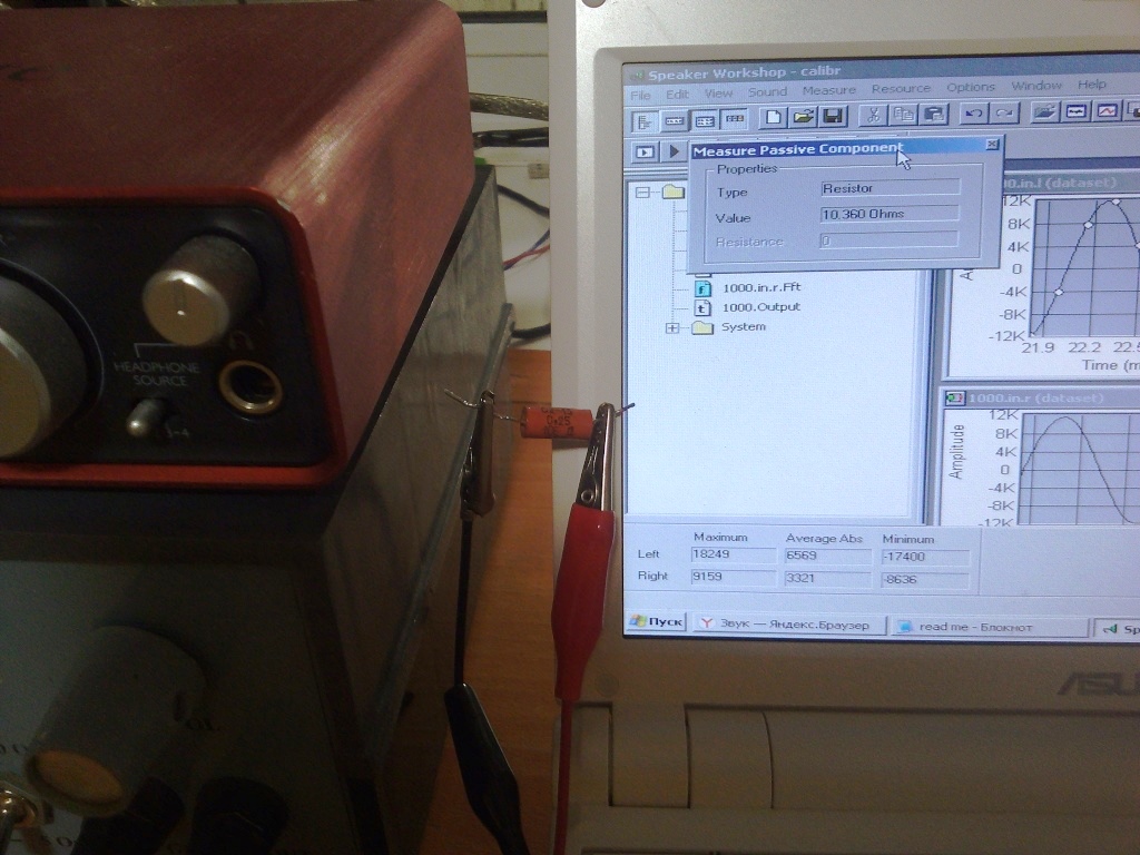

Спектралаб хорошая программа, пользуюсь ею. Но для данного применения она не хороша, не создана она для подобных измерений.

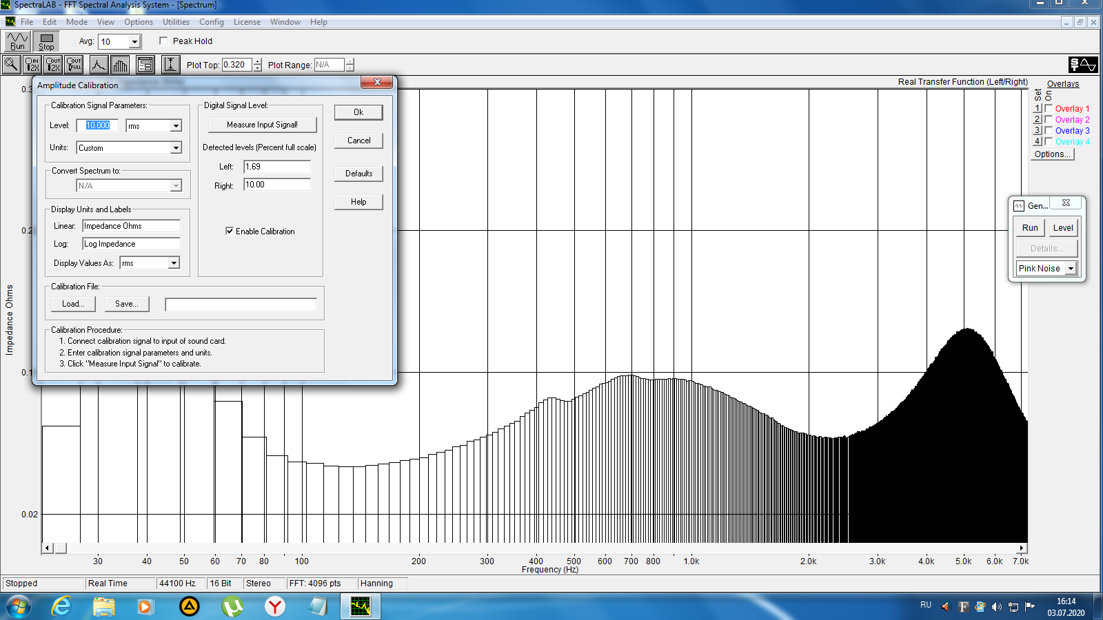

Смотрим последний файл "подключение.png". Видно, что нагрузка включена через резистор 1 кОм. Стандартный абсолютный максимум напряжения выхода звуковых карт - 1 В. Пусть динамик сопротивлением 4 Ом. Получаем напряжение на нем примерно в 250 раз меньше т. е. 4 мВ. Это напряжение может не раскачать динамик, сила воздействия на диффузор может быть такой малой, что закон Гука не соблюдается.
Динамик работает как микрофон и если вокруг не полная тишина, то он вырабатывает напряжение очень соизмеримое с этими несколькими милливольтами.
Калибровка по резистору 10 Ом - ерунда, а не калибровка.
Боюсь, что линейность и точность измерений обеспечивается тем, что 1 кОм несоизмеримо больше сопротивления нагрузки (лень искать описание Спектралаба). Получаем источник тока. Но при измерении басовых динамиков на 8 Ом, импеданс запросто может быть 50 Ом, а это уже 5% от 1 кОм, источник тока далек от идеала. Может быть я заблуждаюсь в последнем пункте, а может и нет - это зависит от алгоритма программы.
Далее.
В СЧ катушку я бы не стал совать железные(?) болты, лучше - феррит.
Мне непонятно на какую частоту она настроена. Если на несколько сот Гц - куда ни шло. Если на несколько кГц - лучше феррит.
Думаю, трансформаторное железо получше болтового железа, да и его на мой взгляд лучше ставить в НЧ фильтр, а в СЧ-ВЧ не исключены искажения. Ушастые это услышат, нормальные люди - может и нет.
P.S. У треугольника на схеме, обозначающего усилитель, надо поменять право и лево.
не, звуковую карту я так не маю...через усилитель измерительный нагружаю. Болты, понятно, просто под рукой были. Фильтр будет полностью переделан.
Честно говоря мне от очередной "коробочки" точных измерений не нужно, просто хочу наглядно посмотреть как будет влиять Цобель на кривую импеданса, влияние резистора уже посмотрел - сразу меняется кривая в ту или иную сторону.

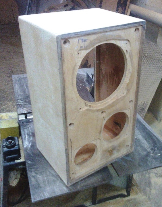

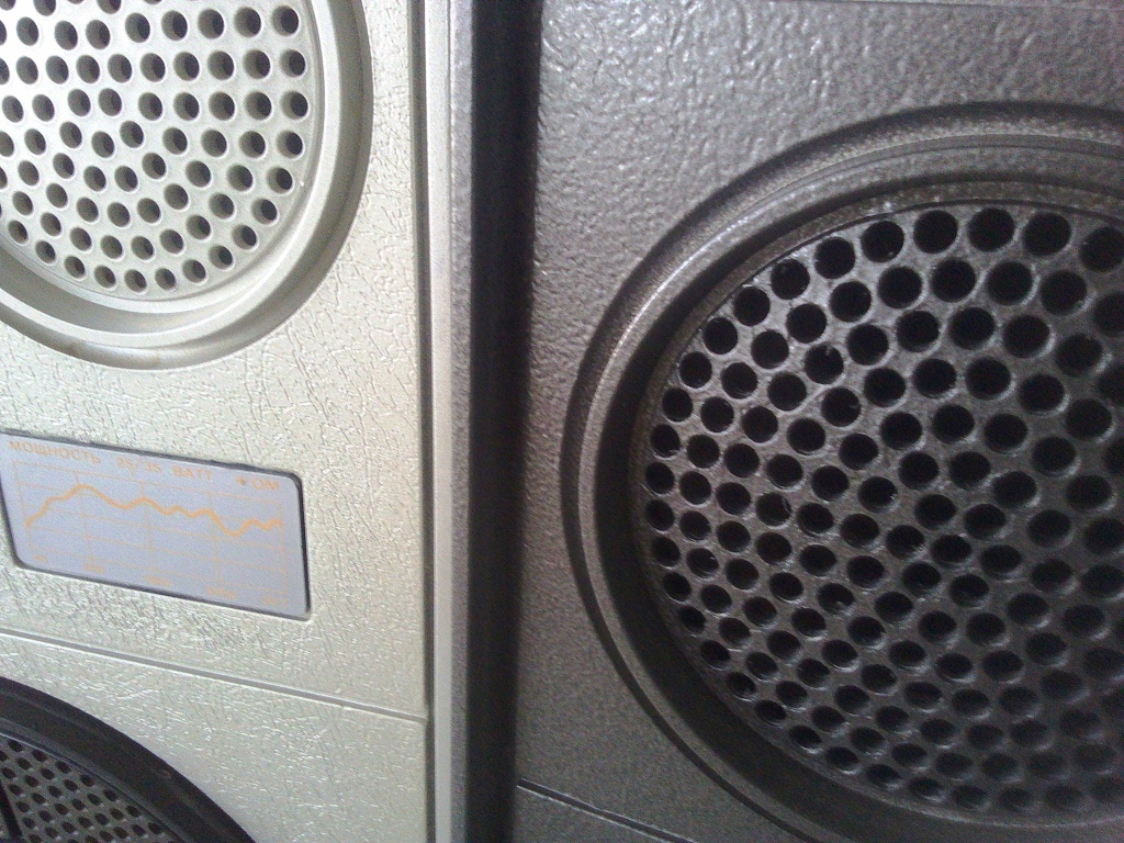

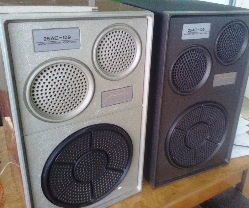

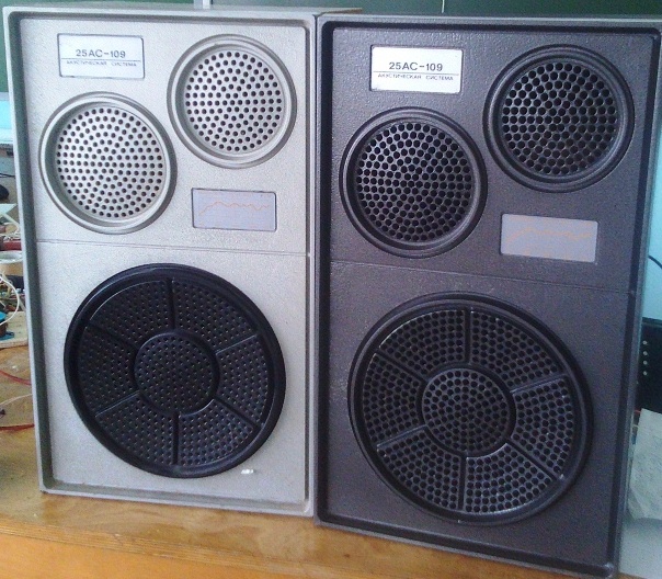

Вообще посмотрел на внешний вид колонок..ну не сочетаются эти колонки с "комплектом", Электроникой д1-12, ни формой ни цветом...решил ободрать, углы скосить, динамики все снаружи сделать, на ВЧ поставить 10гдв-2 из более-менее выбранных ну и покрасить :)
(поэтому, кстати, одна из кривых на фото - импеданс фильтров с динамиками. то есть без корпуса...пока корпус в обдирке):
Просто картинки:
Просто картинки:
Красиво!
Но, как бы сказать помягче. Если это новые корпуса, то на лицевой панели очень желательно заменить дуршлаг на сеточку или прозрачную ткань или что-то подобное, чтобы воздух от динамиков проходил свободно. На басовике, может и не надо, а на СЧ ВЧ желательно.
Как это сделать не испортив крастоту, не знаю.
Рассверлил "дуршлаг" :) до максимально возможного, на фото вроде заметна разница с "исходником". Новый корпус..да ну..тогда уж пилить новый объем под динамики (а динамики этого не достойны).
Это так..реинкарнация, да чуть улучшить данность. Я даже шлифовать толком не стал, ободрал. последовательно шлифмашиной от 120 зерна до 400, грунтовка и покраска, смысла делать из г... конфету нету (стихи).
Наверное, правильно и разумно. Хиенда всё равно не получится, а потратить силы и время можно на другое.
Единственное - хорошо бы подогнать фильтры.
тогда бы уже и грили вместо этого и аудио и визуального ужаса
Согласен, но это дело хозяина.
На 15АС-109 я поставил самодельную рамку и обтянул её тканью "канва", получилось дёшево и сердито. И не видно, что я поставил другие динамики.
Далее.
насчет негодности метода измерения импеданса через 1 ком вы в точку. 1Ком точно не генератор ни разу, импеданс у низкодобротного дина улетает до 160 Ом. Ток падает , точность нулевая.
Ну вот..и верь после этого Хэлпу астра..спектралябскому :)
Спектралябия в режиме Z -метра не прибор, а так себе показометр. Когда надолбался с этой методикой, мне свыше подкинули журнал Радио 10 за 1981 год со статьёй Салтыкова, про измерения параметров динамиков и дело продвинулось стремительно.

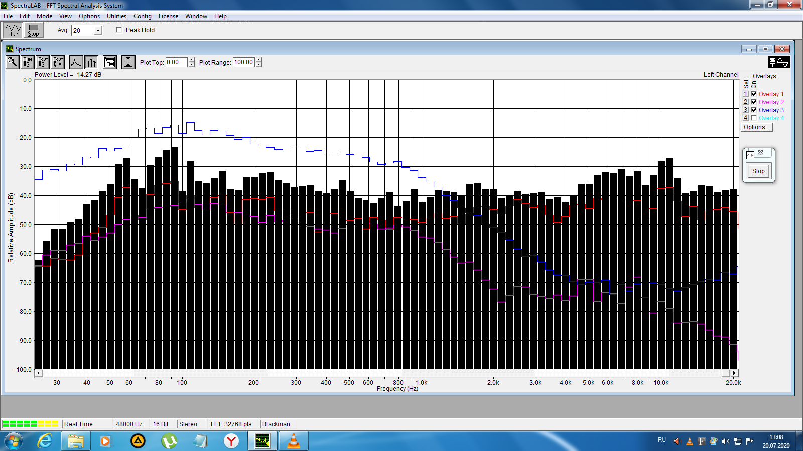

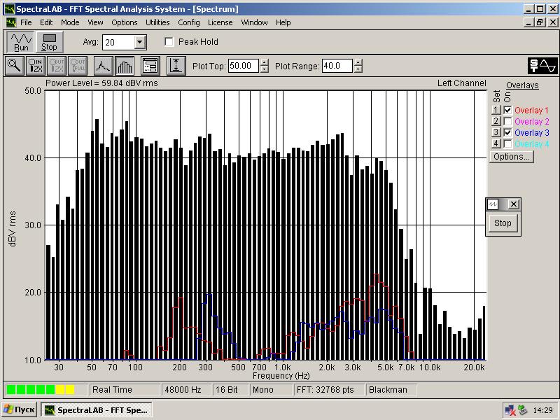

Еще картинок:
Чтобы неее забыть - какая была изначально
    180.8 KB · Просмотры: 253
    181.8 KB · Просмотры: 238
    185.5 KB · Просмотры: 234
    177.5 KB · Просмотры: 236
    182.3 KB · Просмотры: 241
    182.9 KB · Просмотры: 253
    182.9 KB · Просмотры: 255

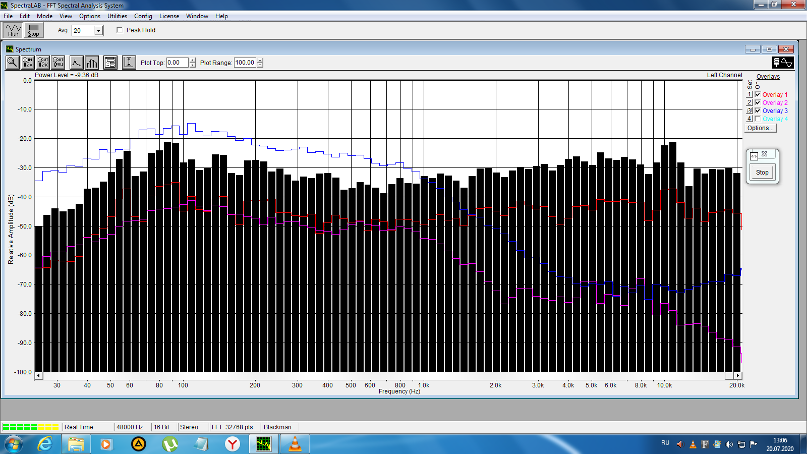

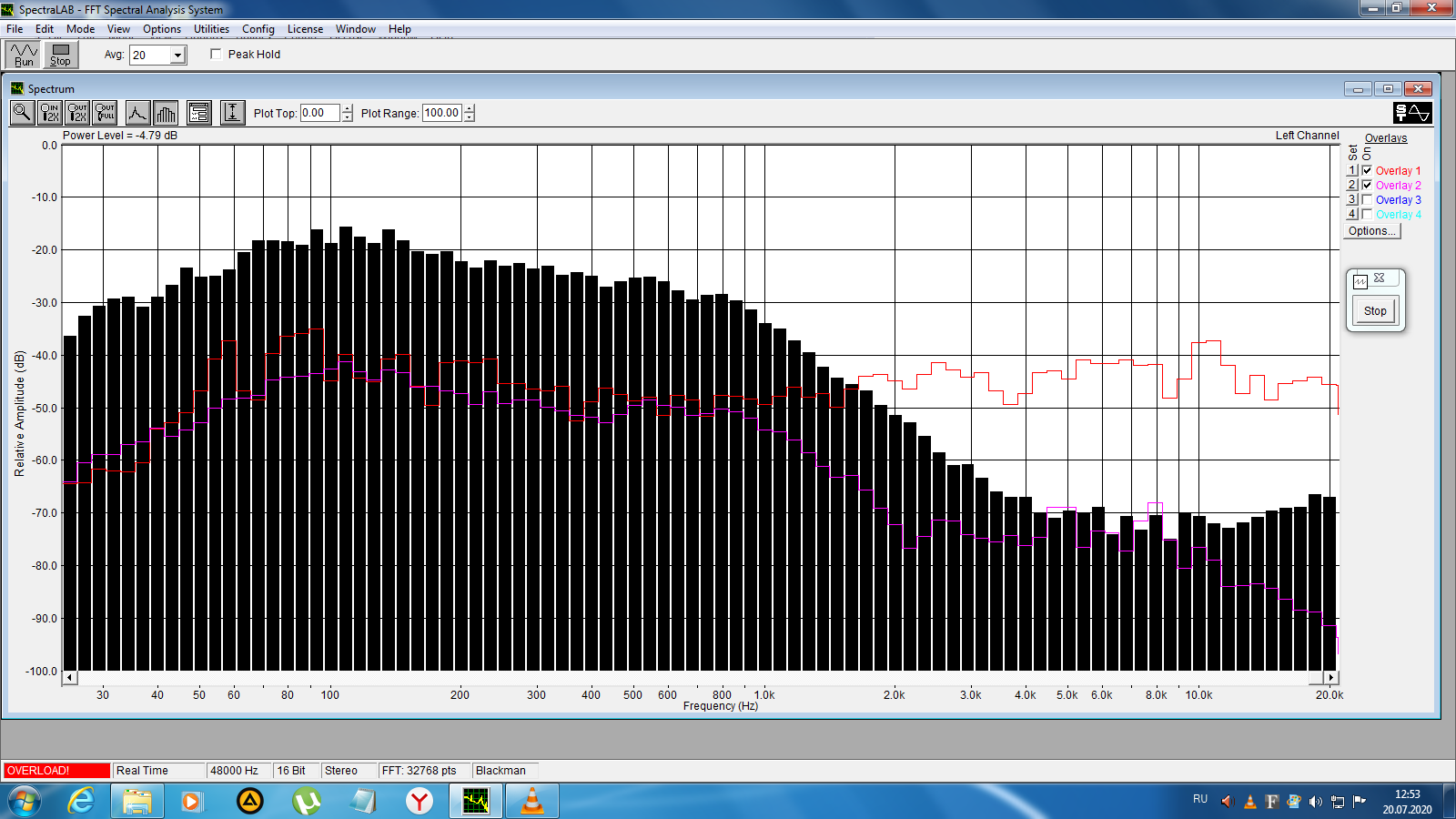

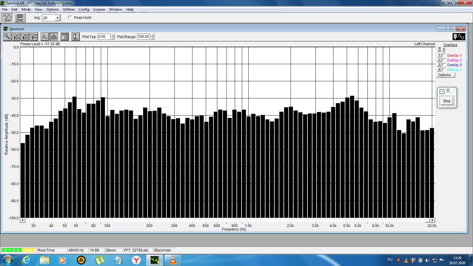

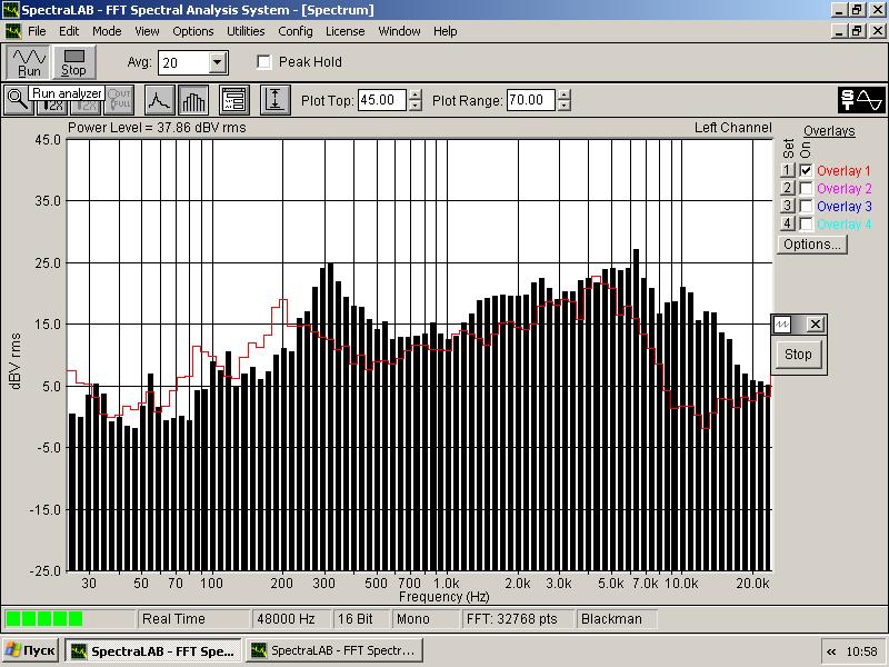

ну да. Шиш на 2кгц и дикий шиш на 5 кгц, крик и шкварки. Верх отсутствует как класс. Прелестно!!! держи, народ, кушай. Позорище.
Видимо, сводили на оси, отчего на внеосевой имеем выброс на верхней срединке. Для забавы попробуйте наоборот, свести вне оси и ровно. Сам так и делаю.
Добавив емкости сч фильтру на входе- раз. Убавив индуктивности НЧ фильтру-два.
Но. Пробовал стаскивать ниже средник- он начинал гнусить, вернул обратно. басовиком вырулить участотк 400-500 будет вернее. Хотя, ямка там невелика и пологая.
Можно цобелем подтянуть провальчик на 500, в общем, варианты есть.
да, сводил по оси :) ,
на сч уменьшил емкость с 20 до 10 мкф (просадил нижнее СЧ), так показалось на слух лучше :)
Обычно на второй день заново слушаю..улучшаю. Но даже сейчас по сравнению с тем что было: небо и земля (хотя конечно до Селешн+Визатон далековато :)
На НЧ индуктивность "родная" 1,8 мгн (с сердечником внутрях), на слух подбирал, отслеживая микрофоном, остановился на 90 мкф. Что то путное (нормальные катушки) тратить на это как то не охота ...на работе будут стоять...себе то мне такое не надо.
Меня и нового хозяина колонок 25ас звук совершенно устроил, я ещё подивился, какой приятный басовичок там внутри, хотя, черт побери, 4-омный. Но у нового хозяина усилитель мощный транзюк, подошло безоговорочно. А я эти колонки и на своем хилодохлом латеральничке послушал- а неплохо!
да я тоже удивился, вполне можно слушать..вот кстати вариант без емкости в НЧ (резистор порядка 40 ом в параллель динамику и на СЧ когда 20 мкф стоял) с метра вне оси (примерно градусов 30-40)

А что это за выхлест на 90 Гц? o_O Аж 8 дБ . Не хуже, чем на "родной".;)
