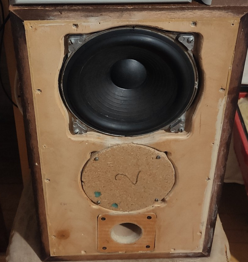

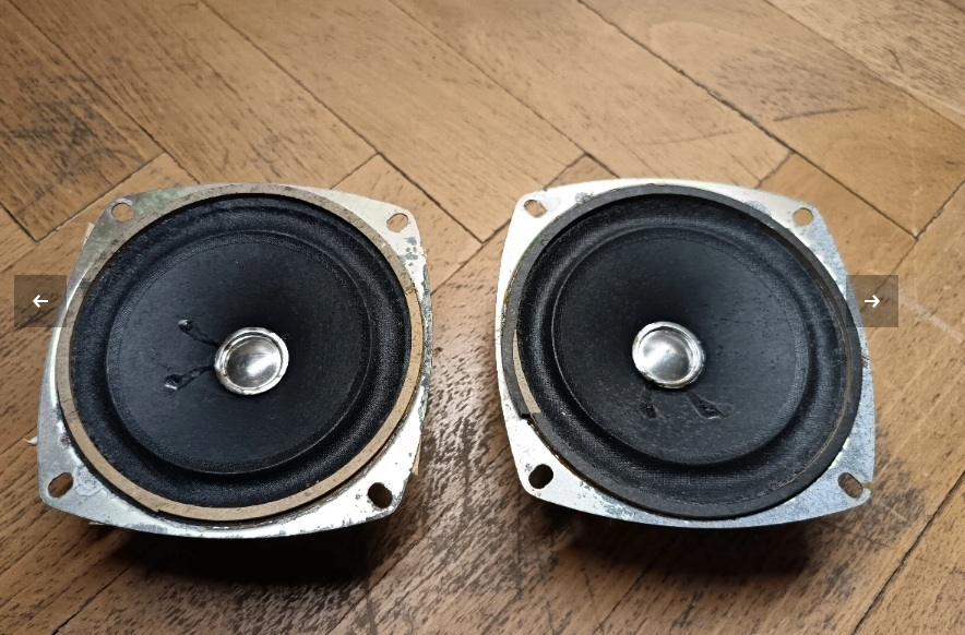

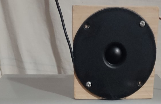

Онлайн проект вместе с Александр Викторович. Динамики 25ГД-26Б позднего выпуска с кольцами на диффузоре в ЗЯ/ФИ 30 литров и SEAS K19F на маленьком щитке сверху НЧ ящика, свободно перемещающийся по глубине. МЖ в Сисе была заменена, но резонансная частота с замененной МЖ ускакала на 2,5/3 кГц, так что МЖ удалена, а резонансные частоты без неё 1,3 и 1,4 кГц.

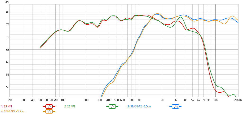

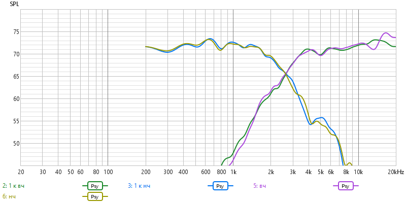

АЧХ динамиков без фильтров в 1/3 октавы, расстояние 70 см , 20 мс временнОе окно, микрофон посередине между динамиками:

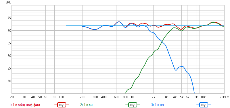

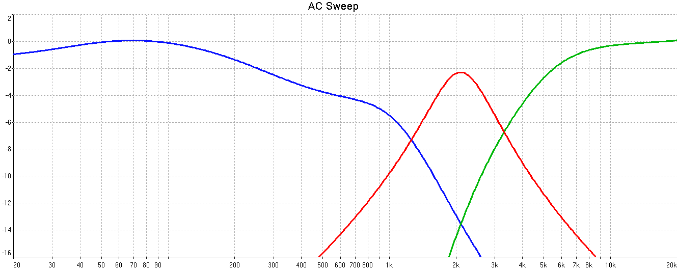

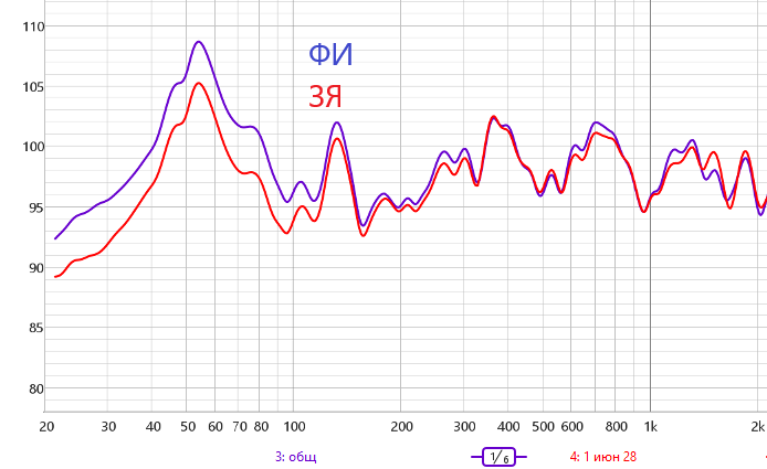

Получены такие АЧХ полос и общие АЧХ, пара АС:

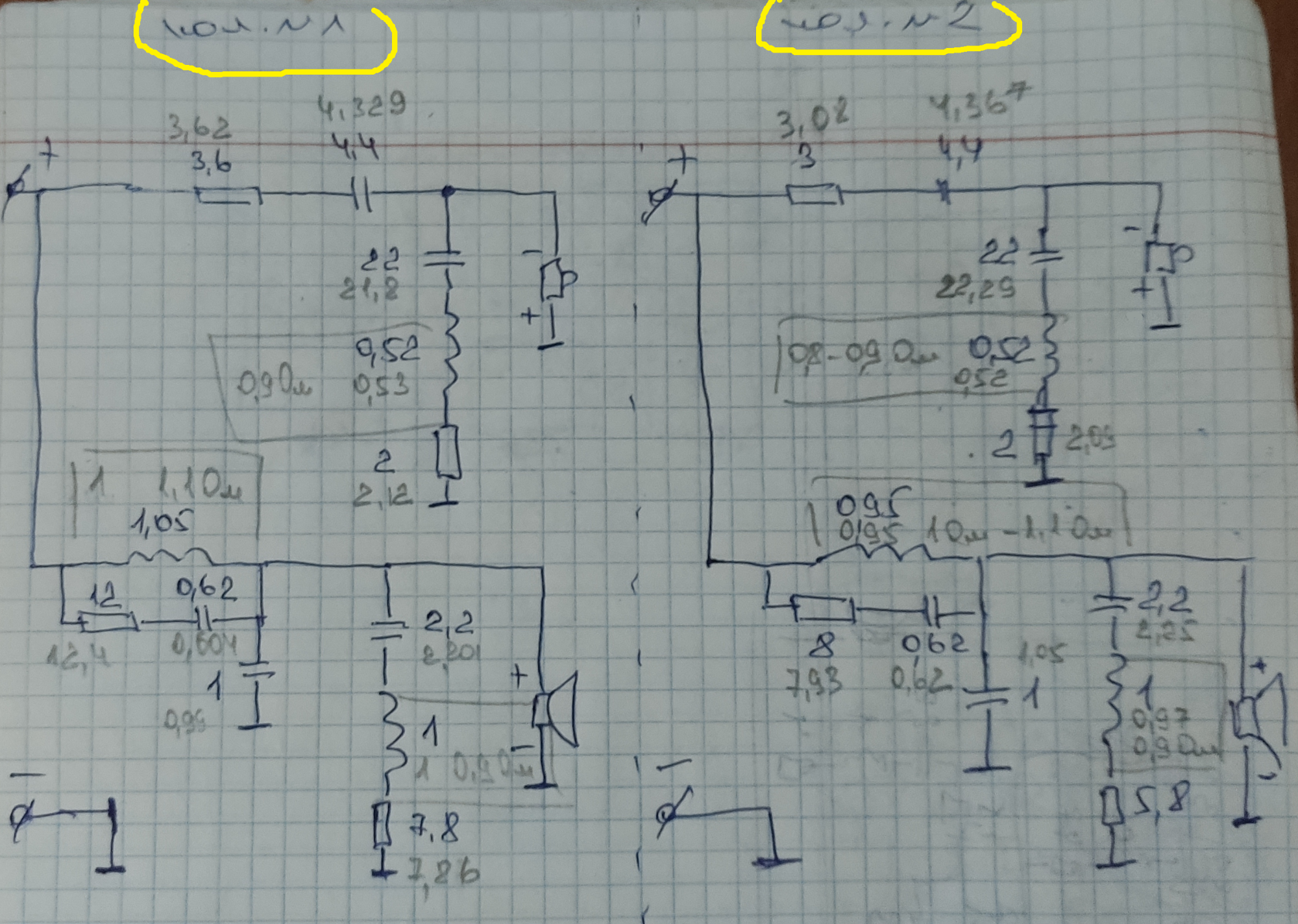

Рабочая схема, динамики включены противофазно:

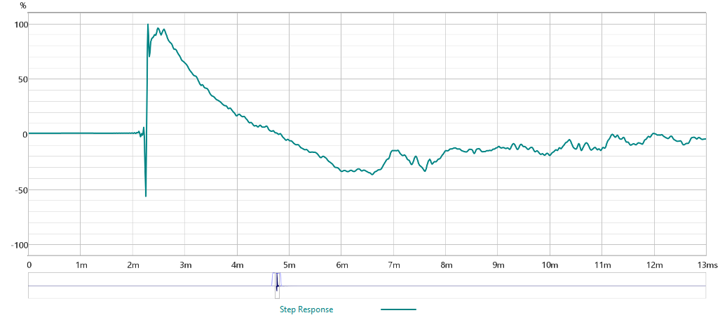

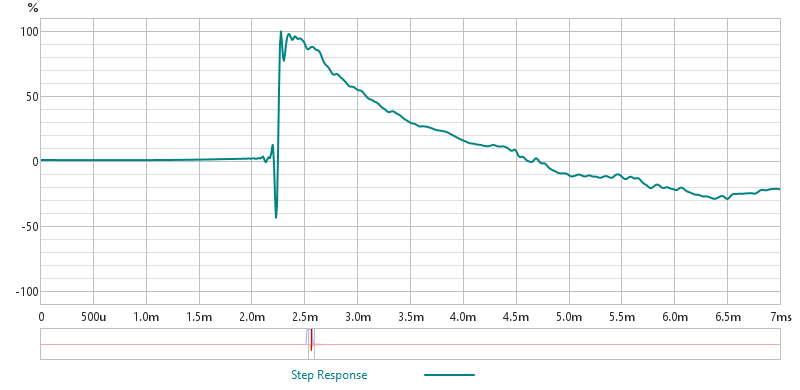

ПХ и КНИ (включена опция Use harmonic frequency as ref.):

Онлайн проект вместе с Александр Викторович. Динамики 25ГД-26Б позднего выпуска с кольцами на диффузоре в ЗЯ/ФИ 30 литров и SEAS K19F на маленьком щитке сверху НЧ ящика, свободно перемещающийся по глубине. МЖ в Сисе была заменена, но резонансная частота с замененной МЖ ускакала на 2,5 кГц, так что МЖ удалена, а резонансные частоты без неё 1,3 и 1,4 кГц.
Посмотреть вложение 191388 Посмотреть вложение 191389

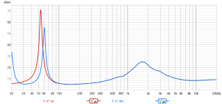

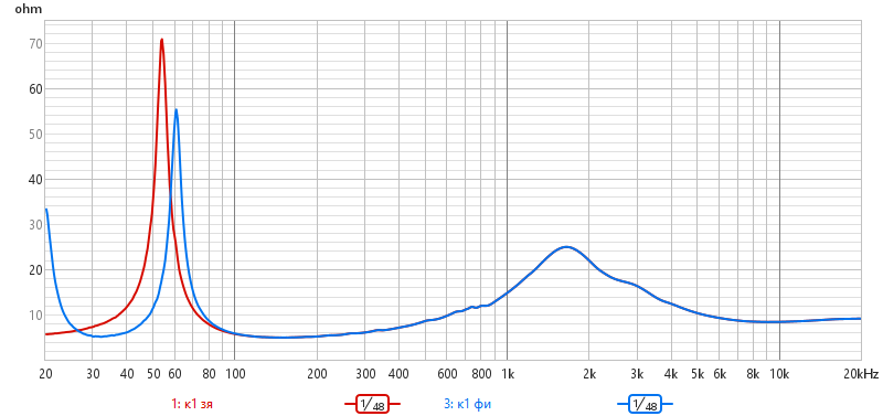

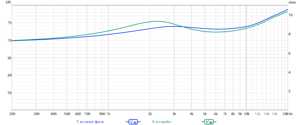

Импедансы с МэЖо , пара динамиков:
Они же без оной:

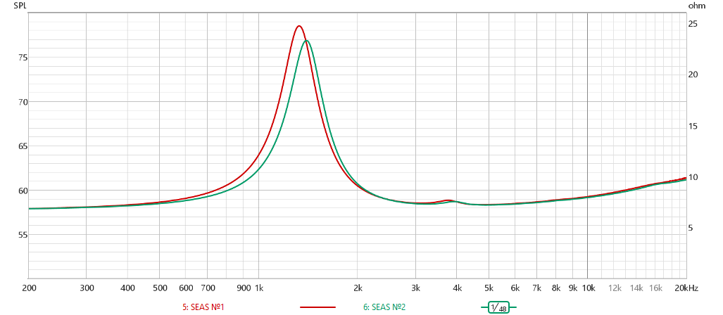

Тот же динамик до удаления МЖ (красная кривая) и после (синяя) , неслабо так, октава туда-сюда...

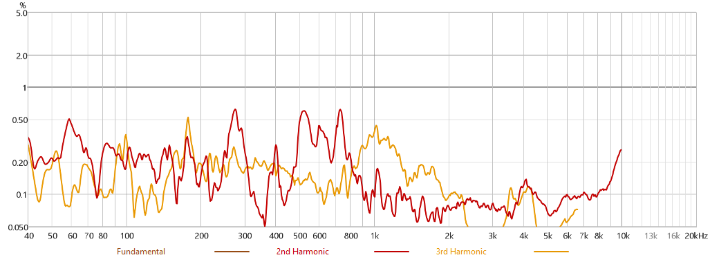

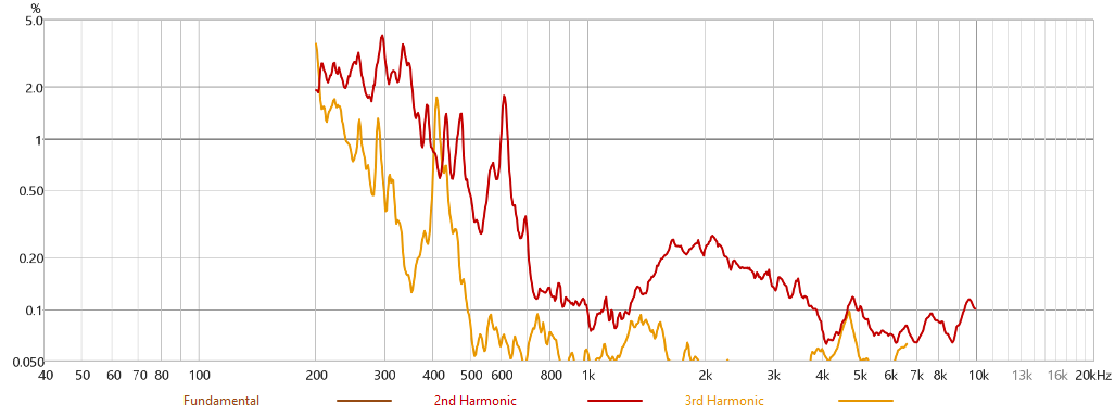

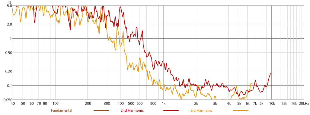

КНИ с МЖ:
КНИ без МЖ:
Без МЖ третья гармоника - меньше, вторая - больше, но, после приведения АЧХ сабжа без МЖ к виду АЧХ сабжа с МЖ (для чего надо неслабо чикнуть всё, что ниже 3 кГц) вторые гармоники становятся равными.

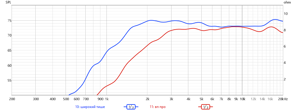

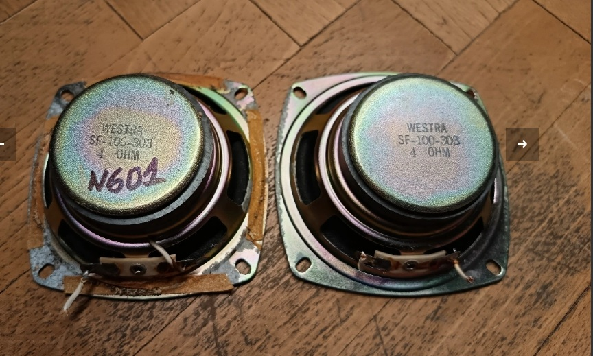

Есть задумка переделать одну АС в трёхполоску (конструкция - блочная) и выслушать разницу/лучший вариант. СЧ-шник не ахти, Westra sf-100-303

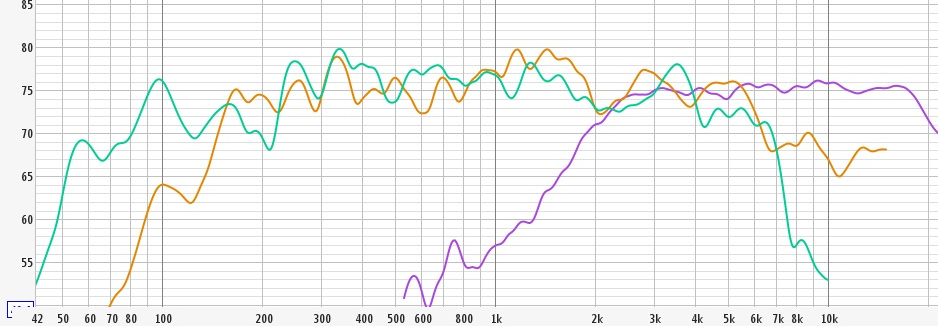

Коричневая кривая - его АЧХ в 1/6 октавы и 200 мс временнОе окно. Действительно - кривая... Фиолетовая кривая - один из ВЧ динамиков (более ровный) с МЖ внутри.

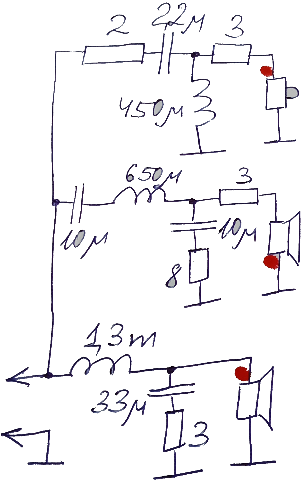

Столь интерэсный СЧ-шник - только на попробовать, поэтому начали с двухполоски. Была версия вот такого фильтреца для трёхполоски, ДО сведЕния двухполоски и до удаления МЖ.
Теперь есть задумка пустить НЧ и СЧ вместе до 2,5 кГц, пущай помогают и ровняют друг дружку. Причём СЧ полосу пустить малым уровнем, а ВЧ полосу оставить как есть сейчас или даже опустить верхний раздел чуток. Дискотека не планируется, линейного смещения ВЧ-шнику хватит.

Нет , это БРЗ годов 83-85 . Дифы были уставшие , колпаки тоже , подвесы тугие . Было принято решение пошаманить . Новые - дифузоры последнего дыхания "Красного лучя" (это не точно , но вероятность велика) . Колпаки бумага , подвес резина . Подвесы интересные с переменным сечением , мягенькие , резиновенькие . ЦШ мягкая , вентилируемая . Поводки-косички тоже новодел . Из старого - рама , мс , катушка .

Коричневая кривая - его АЧХ ((( В натуре - кривая...
Или кривые не динамики , посмотрим в ближайшем будущем .

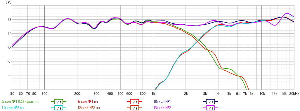

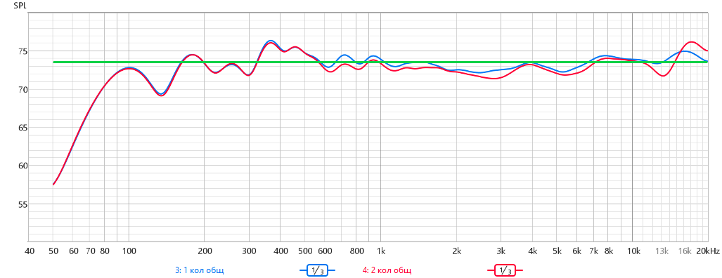

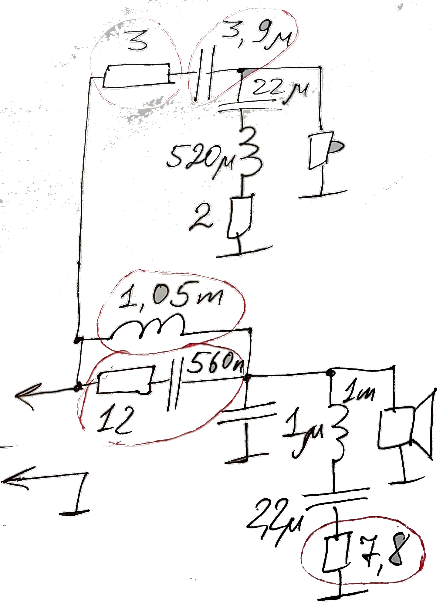

Вчерашнее уточнение в ФНЧ второй АС. Пара АС в окне 20 мс, в 1/3 октавы, расстояние чуть больше = 93 см.
Думаем, что делать: трёхполоску или серьёзную попытку согласования с КДП...
Режектор на 400 и ОК
Не... За +2дБ городить режектор не будем. Тем более, что хата нарулит по-своему, и они по отзыву не мешают. Если вообще существуют)))

Я стараюсь все посторонние жидкости (кроме 🍷🍾) из динамика изгонять на вибростенде. Не место им в магнитном поле, так как скорость звука в жидкости заметно больше, чем в воздухе.
Тут не однозначное решение . МЖ очень сильно гасит горб собственного резонанса (хотя его и приподнимает по частоте) , плавный спад - соответственно сводить проще , фильтр проще со всеми вытекающими . Плюс увеличивает перегрузочную способность , динамик становится надежней . Производители не глупые , знают что делают и для чего. В нашем варианте частный случай , громко я не слушаю . Почему так получилось с мж у меня , я не знаю , но сразу делать выводы не зная истинной причины опрометчиво .

Без МЖ резонансные частоты 1,3к и 1,4к, по даташиту 1,7к, с последней МЖ были 2,5 и 3к!

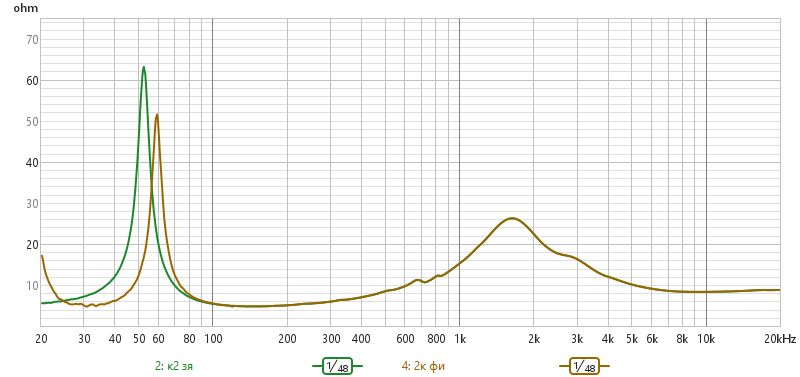

Импеданс двух гравицап ЗЯ и ФИ, с фильтрами. Настройка ФИ в норме, его добротность - высокая, провал между горбами по высоте всего на пару десятых Ома выше, чем импеданс на частоте электромеханического резонанса с ФНЧ, 150 Гц.
Эвересты говорят о недостаточном количестве ЗПМ внутрях-трях, как для мида, работающего до 2,5 кГц. Устраним.

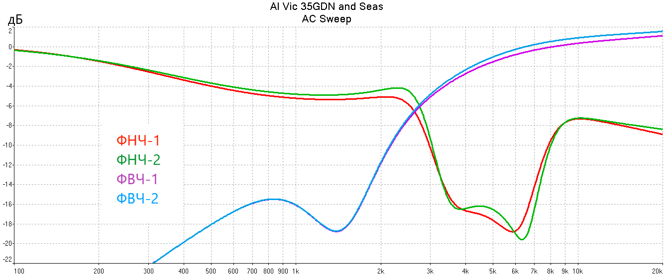

Симулированные АЧХ по напряжению. Вторая АС имеет чуть более тихие мидбасовый динамик (на СЧ) и ВЧ динамик, посему фильтры и их АЧХ чуть разные.
