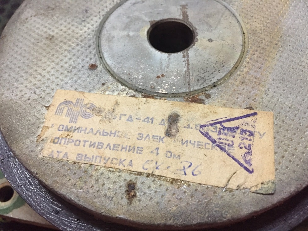

25ГД-41 «Прикарпатский радиозавод»
Рейтинг громкоговорителя по 5-ти баллам
5,017
3,306
145

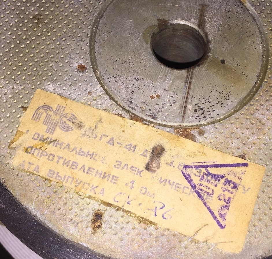

Низкочастотный громкоговоритель от "Прикарпатского радиозовода" из г. Ивано-Франковск.
Информация по нем на сайте (так же называется 50ГДН-3-4):
Предшественник, с того же завода:
Характеристики по паспорту:
Диапазон частот: 31,5 – 2000 Гц
Чувствительность: 87 дБ
Сопротивление: 4 Ом
Паспортная мощность: 50 Вт
Кратковременная мощность: 100 Вт
Частота основного резонанса: 30 Гц (±3 Гц)
Полная добротность: 0,2 – 0,7
Эквивалентный объем: 50 – 150 л
Вес: 4,75 кг

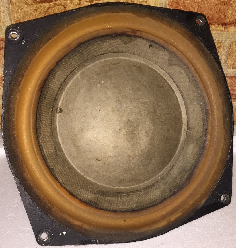

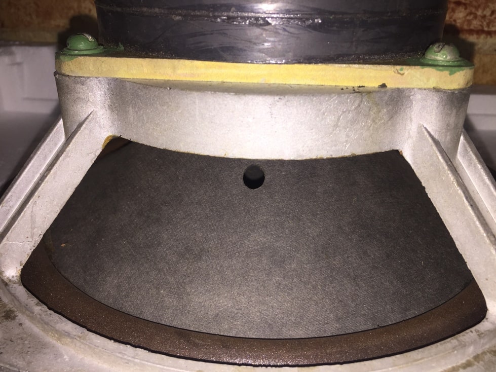

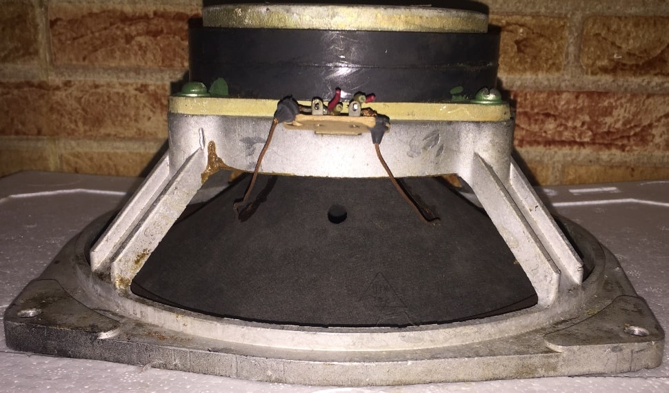

Отличие от "ровесников" - окрашенная в черный цвет лицевая часть верхнего края рамы и большой пылезащитный колпак как у 75ГДН-1.

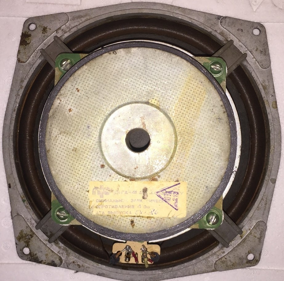

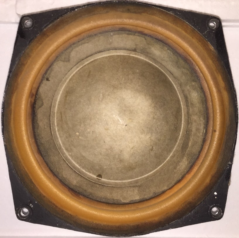

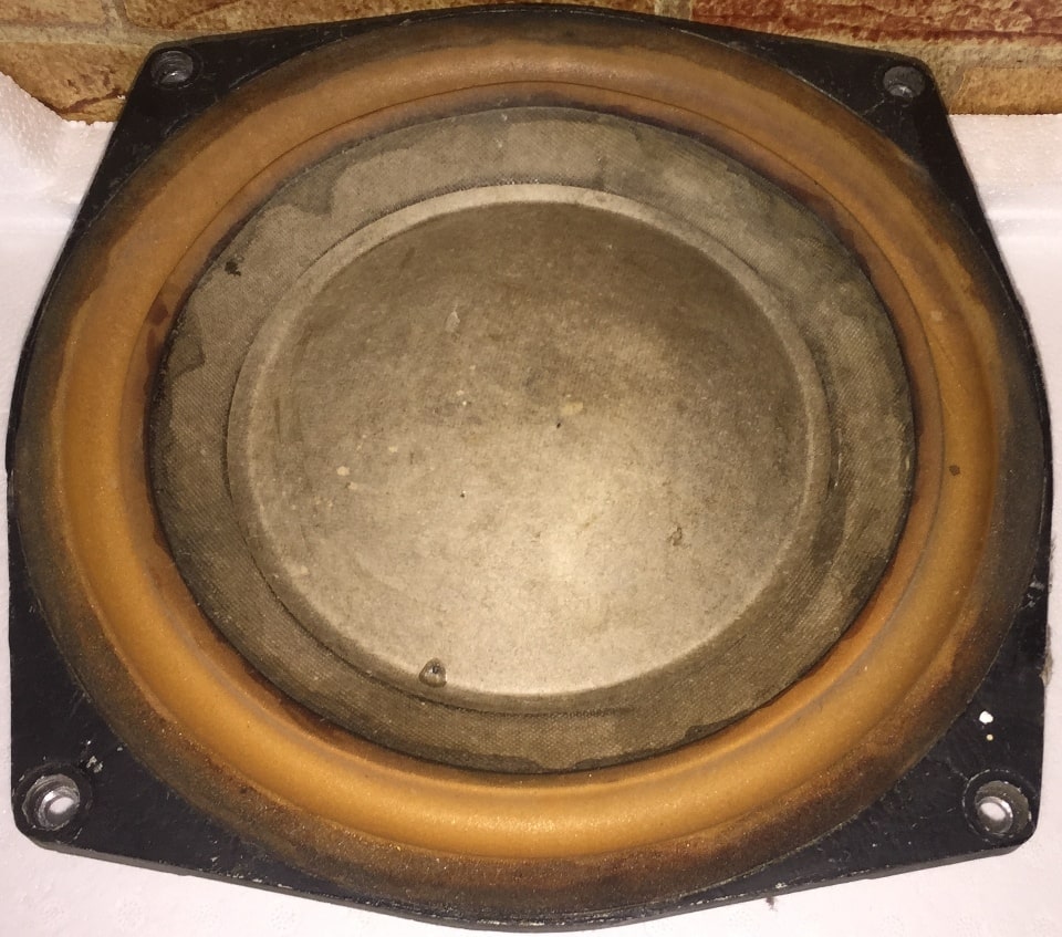

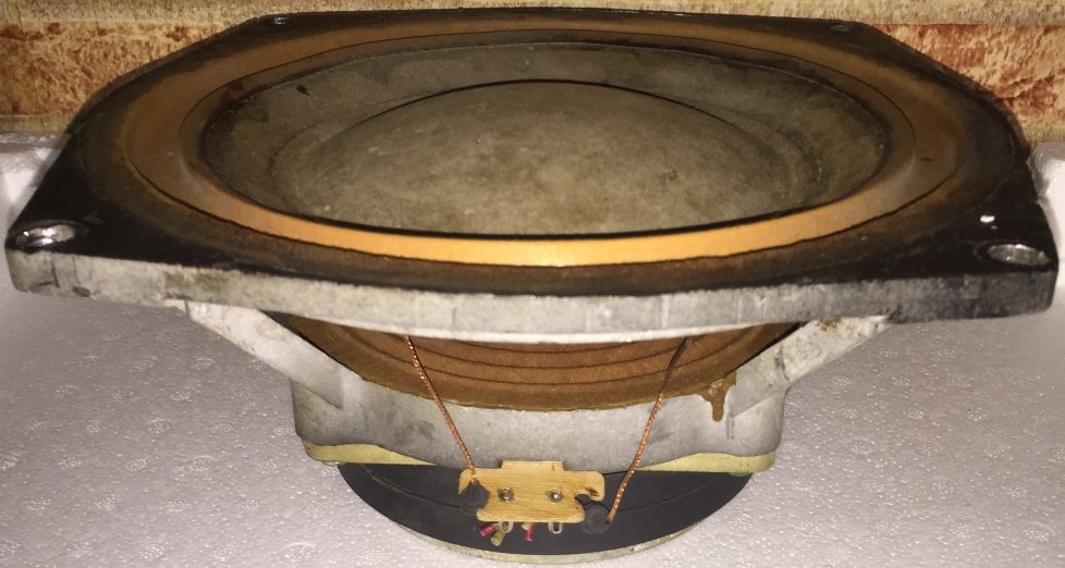

IMG_2877-min.JPGIMG_2879-min.JPGIMG_2880-min.JPGIMG_2881-min.JPGIMG_2882-min.JPGIMG_2883-min.JPGIMG_2887-min.JPGIMG_2890-min.JPGIMG_2891-min.JPG
По тестеру показывает 3 Ом. Ход чистый, но катушка немного цепляет, если подвижку слегка сместить руками. Исследуем его подробно. Измерим, разберем, взвесим.

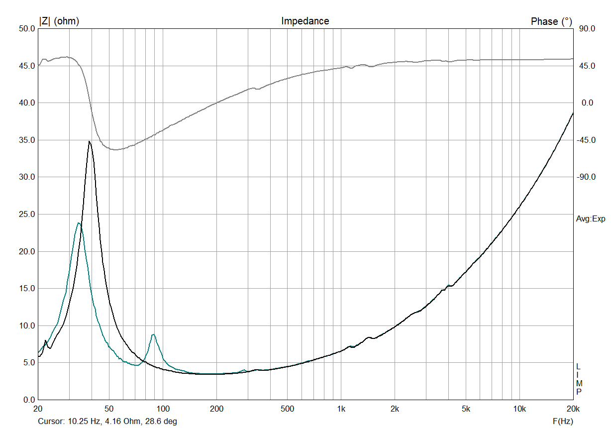

В корпусе от 25АС-027 показал меньший резонанс чем без оформления, программа ругается.
Черный - без оформления
Бирюза - в корпусе 25АС-027

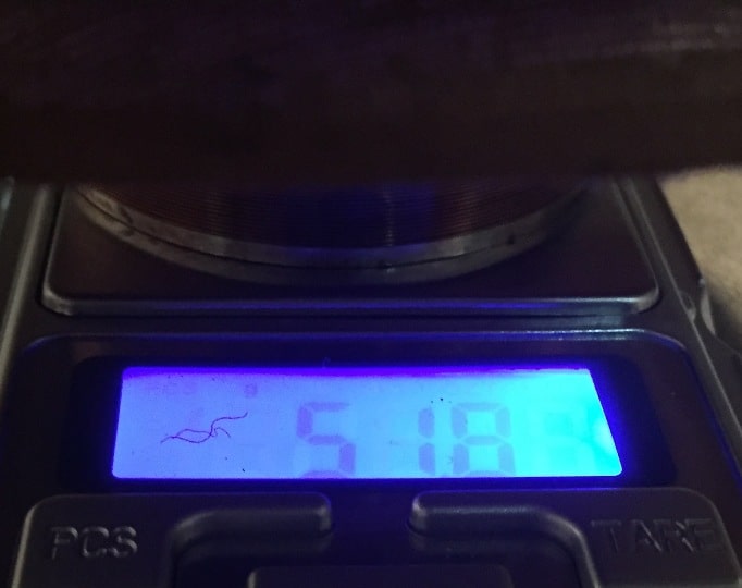

У подвеса срезал часть которая приклеена к раме, вышло 51,8 г. Программа показала 53,7 г. Довольно точно. Сопротивление измерил тестером, показало 3 Ома.

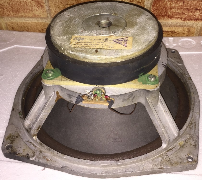

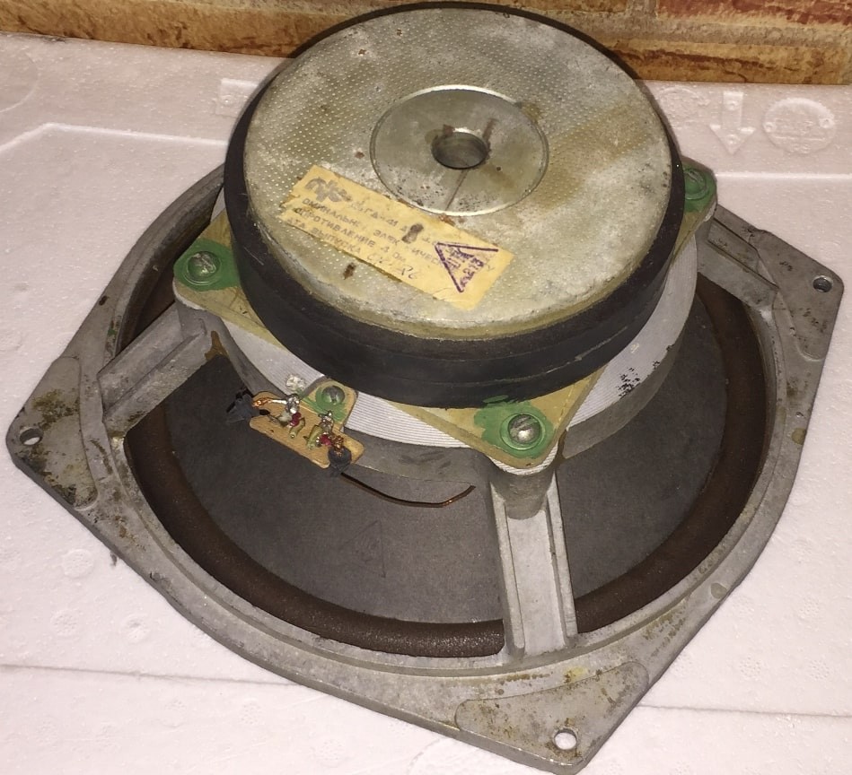

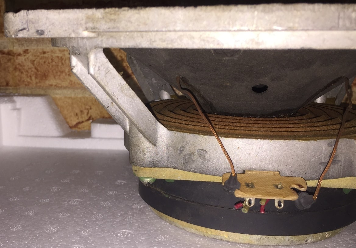

Фактические замеры:

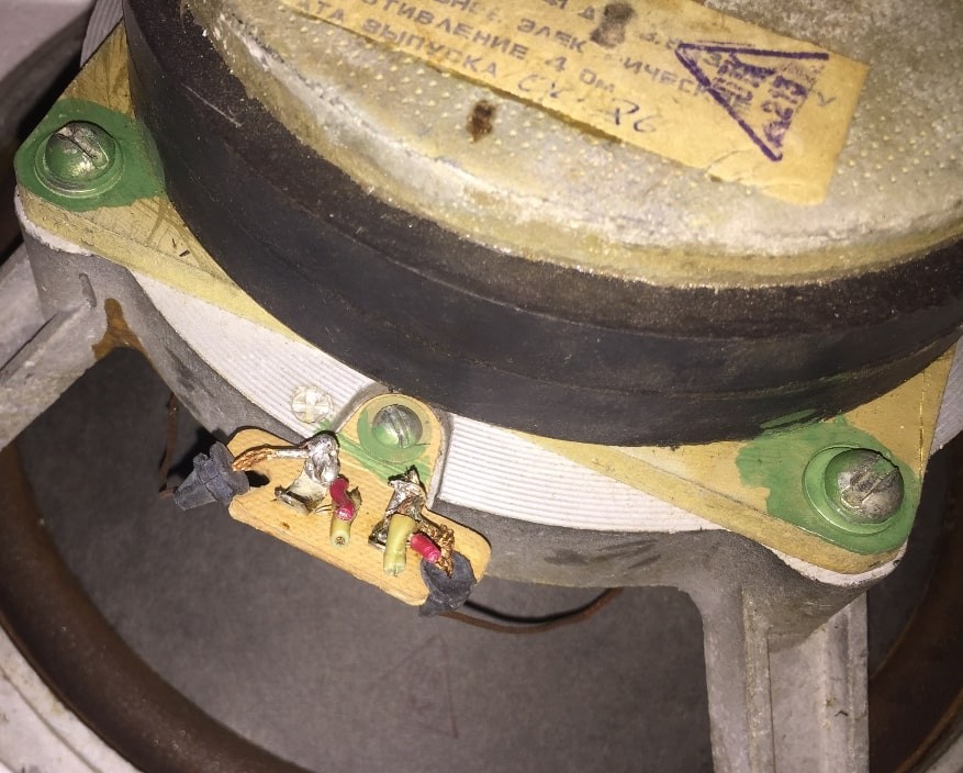

Внешние размеры: 250х250х113 мм
Вес: 4,1 кг
Нижний фланец: 123х9 мм
Верхний фланец: 125х125х6 мм

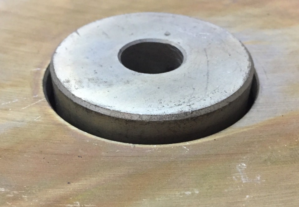

Диаметр отверстия в верхнем фланце: 52,6 мм
Диаметр керна: 49,9 мм
Отверстие в керне: 15 мм
Пара магнитов: 134,2х24 мм
Re = 3 Ом
Mms = 51,8 г

Это первый, как бы стартовый вариант 50ГДН-3.

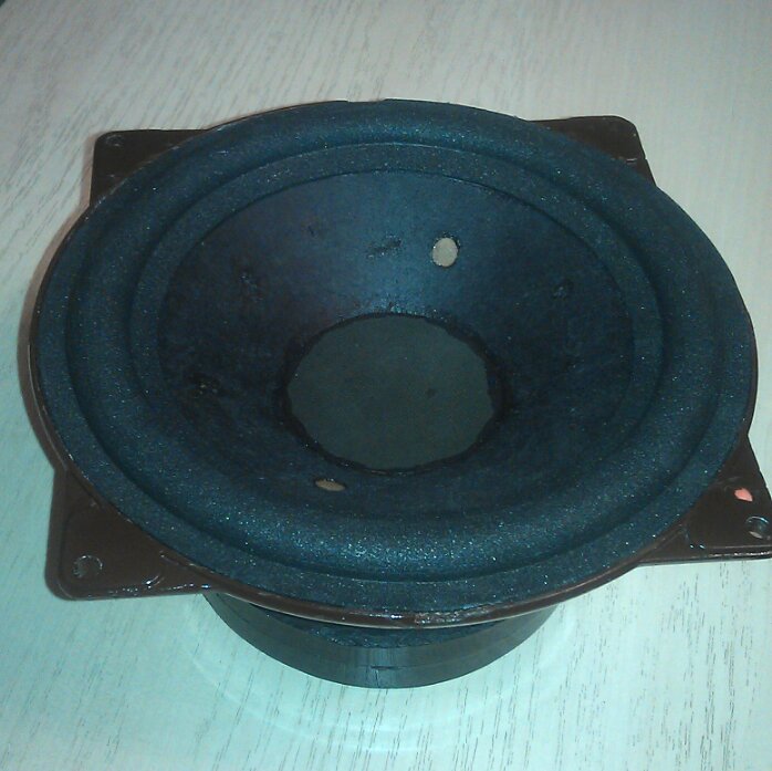

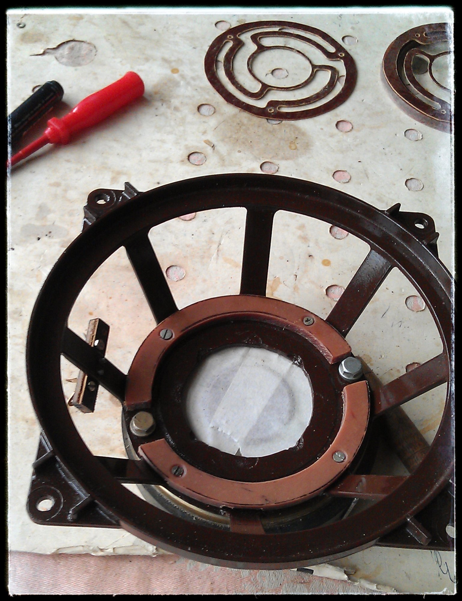

В более массовую серию пошел вариант с меньшим колпаком, аналогичным тому, что у его младшего брата - 75ГДН-3.
Большеколпачным 75ГДН-1, 50ГДН-3, 8ГД-1 аж пищит простейшая доработка - удлинение каркаса ЗК до упора в колпак.

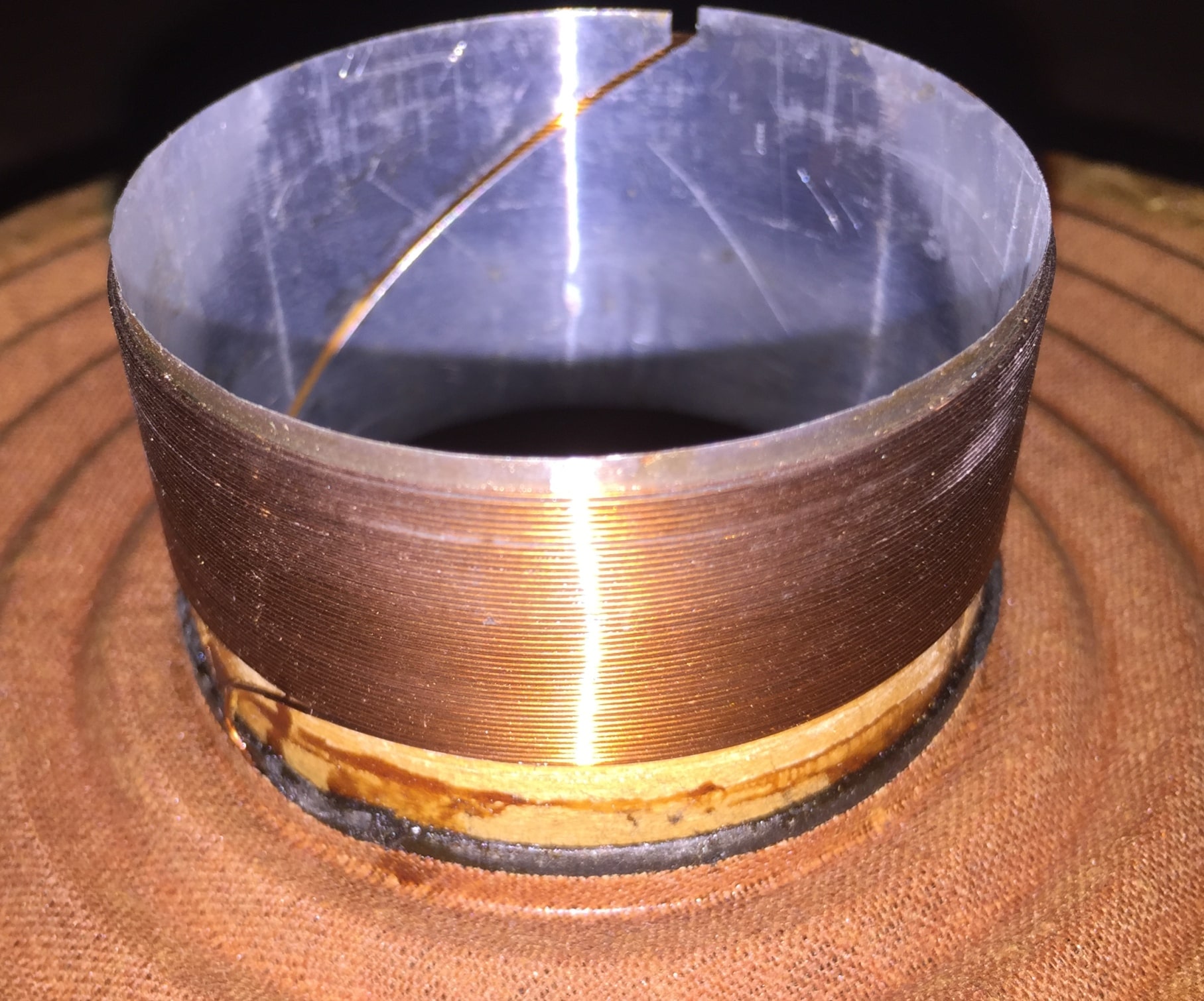

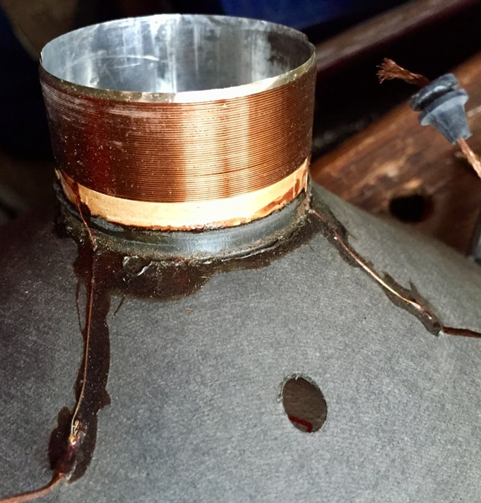

Лежит такой (с маленьким колпаком) отремонтированный и доработанный, перемотан на 3 слоя и каркас с трансформаторной бумаги, новый подвес. Параметры улучшилишь, резонанс 29, добротность 0.32, объем 27, можно применить в маленький ФИ, но пока не попадается возможность...
Присмотрелся на фото зазора МС, по фото не понятно но по-моему зазор уже чем в более новом 50ГДН-3, и на фото видно задевание витков катушки, динамик работал с перекосом, подвес не родной, в этом может быть причина, косо приклеен без разборки.
Вообще ГД так себе, в ЗЯ слишком рано сходит с дистанции, в ФИ гул, задержка большая, масса подвижки все равно большая!
П.С. Поменял катушку с каркасом, от центровал с 3-х слойной катушкой без отклеивания родного колпака, не испортив внешний вид и аутентичность ГД, кто бы что не говорил, как не отмачивай колпак, то что он снимался все равно видно, я не видел ни одного динамика где приклеен назад родной колпак и не видно что он снимался.

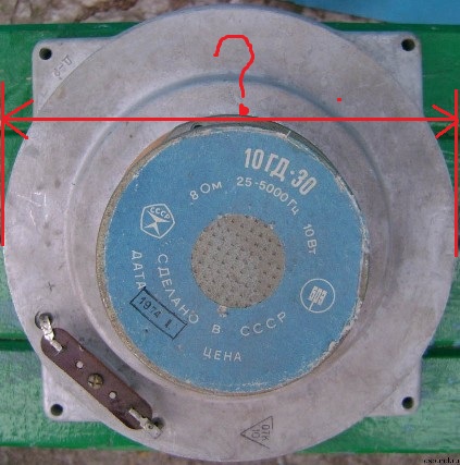

Эту магнитную систему хочу применить для НЧ 8".
Слишком жирно для простого НЧ 8", типа тех, что на базе 35ГДН-1.
Для такого размера и МС от 8ГД-1 за глаза.
Но хозяин - барин.
Если делать чисто НЧ, добротность может быть чрезмерно низкая, громкий мидбас-не? Но зазор широкий, даже не знаю... В любом случае катушка должна быть короче и витков/слоев больше. Какой будет диффузор с подвесом чтоб примерно понять что требуется получить?
Под такую МС лучшая база из отечественных 8" - 25ГД-26 или 10ГД-30.
У них длинный ход подвижки, достаточная ее масса, крепкая рама.
Да. Скорее от 10ГД-30 ранних. Там рама позволит удобно прикрепить данную МС.
Резиновый подвес. Диффузор бумага, может кевлар (или то что называется кевларом)
Это будет отдельная тема.

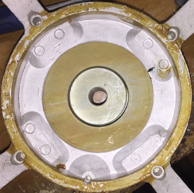

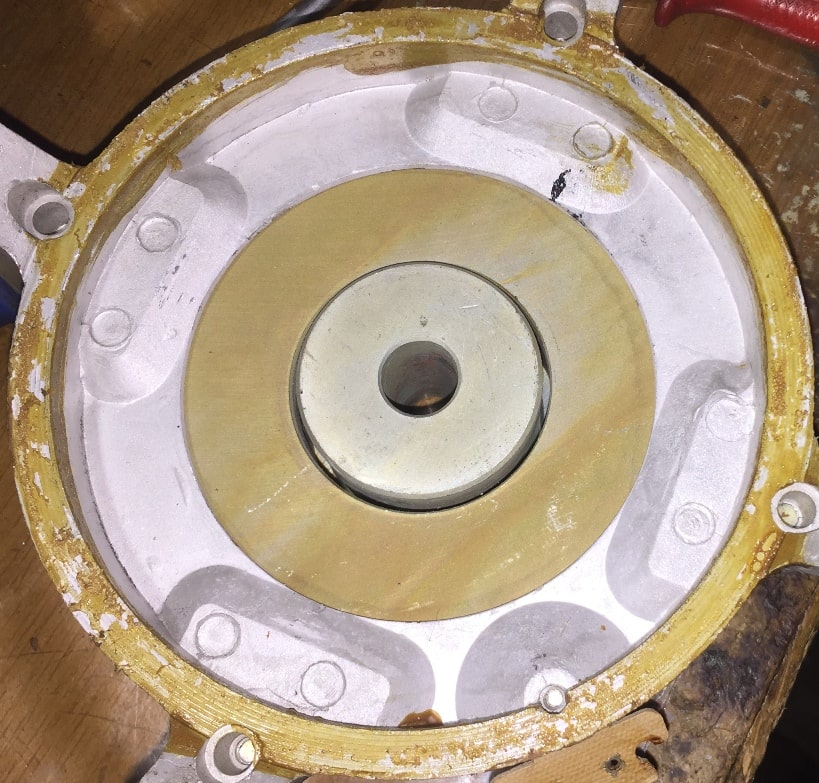

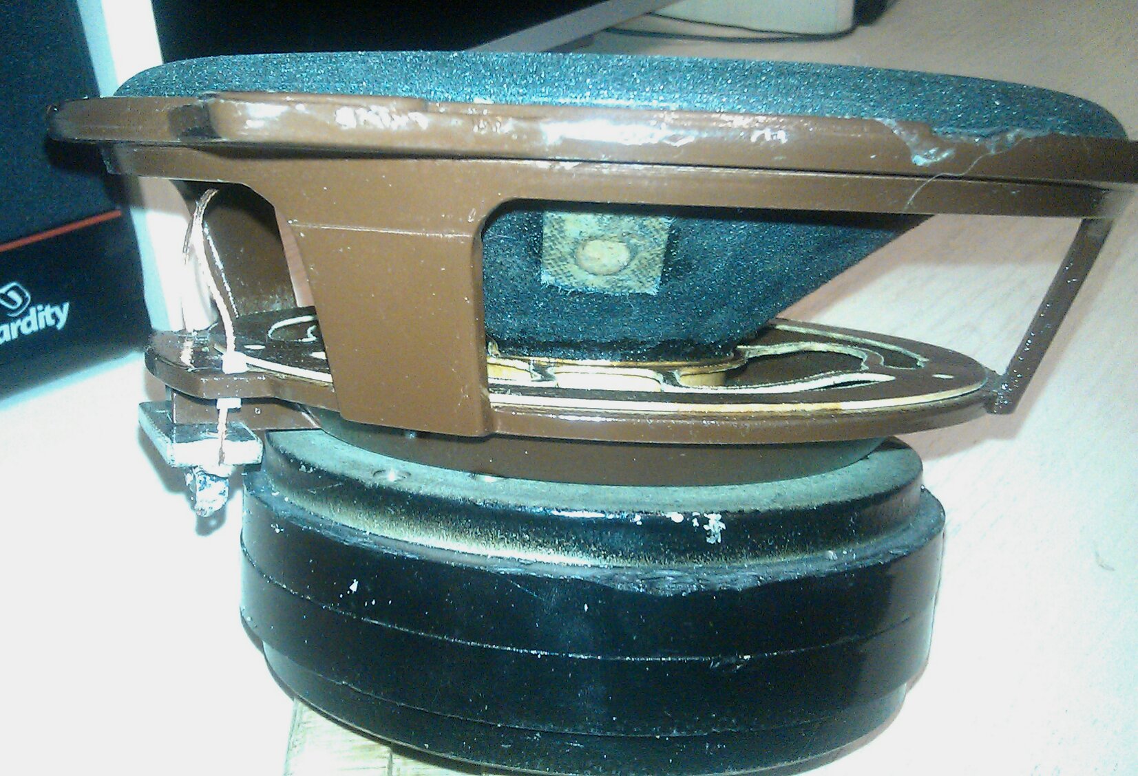

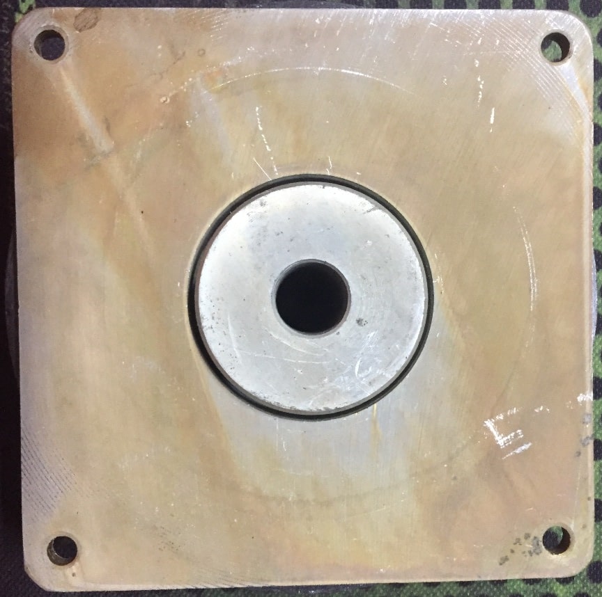

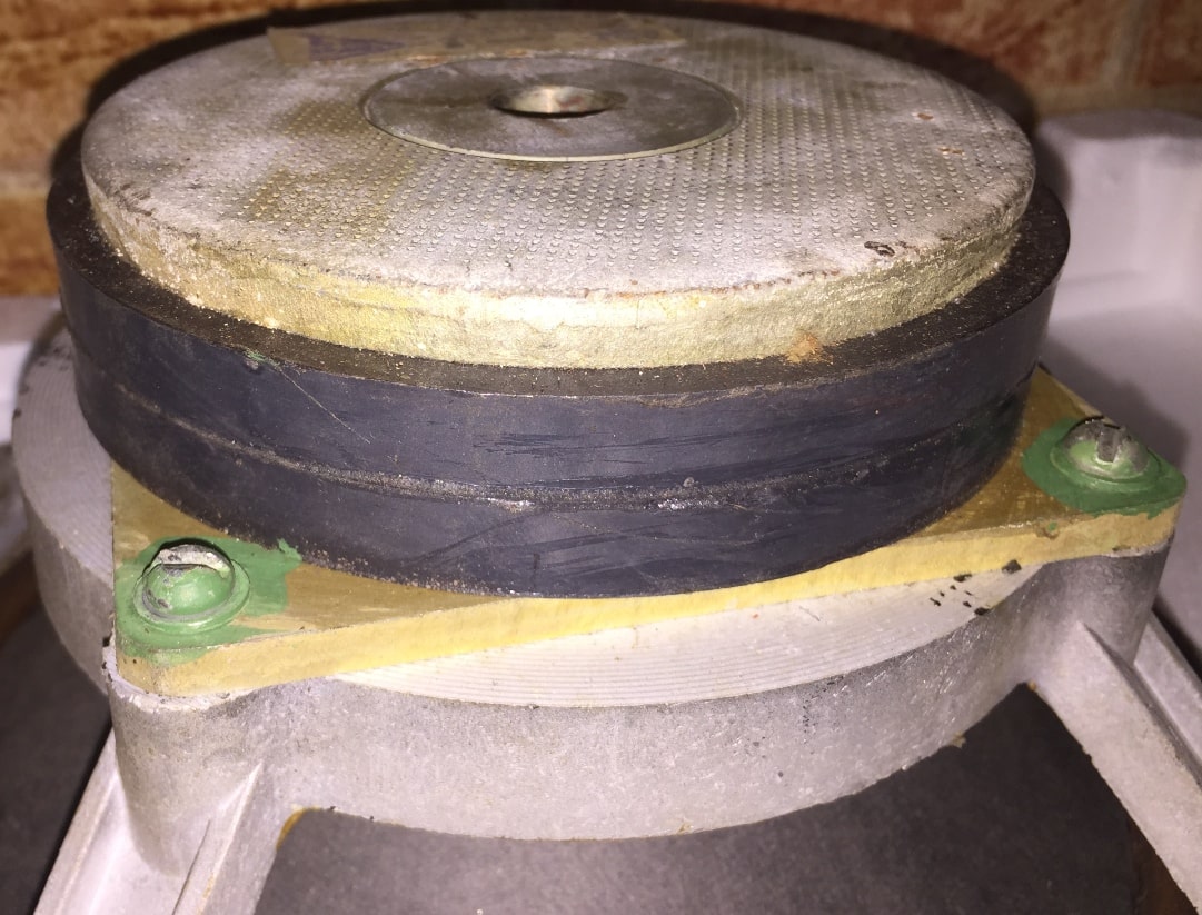

Магнитная система:
Высота керна над фланцем - 6 мм (через 5 мм над фланцем начинается скос 45 градусов).
Вес - 3,3 кг
Делал такое. Катушку привычно в 3 слоя. Увы, тогда я измерить не мог. Запчасти остались, но не хватает ЦШ, а то бы восстановил.
Конечно из-за низкой добротности был спад, но слышно было что это чисто НЧ динамик, середина не выпячивалась. Слушал в 25 литрах.
Нынешнее моё мнение, МС излишняя для 8". Разве что сделать динамик с катушкой ундерханг в 6 слоёв кажется 0,2 проводом. Вот тогда такой запас мощности МС будет оправдан.

Верхний фланец не удобно крепить к раме 35гдн?
Фланец толстый, легко сверлится и нарезается резьба. Родные отверстия не годятся, они за плоскостью корзины.
Когда стыковал корзину 10гдш с МС от 4а32, повезло, там дно корзины достаточно большое. Но пришлось делать ступеньку под ЦШ
Черный - без оформления Бирюза - в корпусе 25АС-027
Программа правильно ругается. По двугорбому импедансу явно видно, что щели в корпусе (на глаз не всегда заметны) или динамик плохо прижат - те же щели.
Методом добавочной массы получилась масса подвижку как на весах. Довольно точно. Так что беру назад слова, что данный метод неточен. Видимо подход нужен правильный.
Да отверстия в корпусе просто прикрыл и придавил грузом.

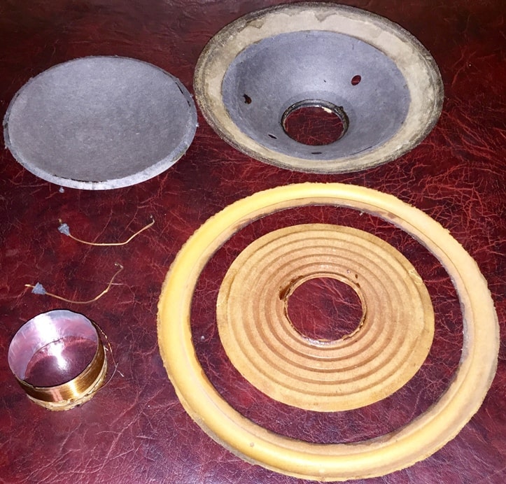

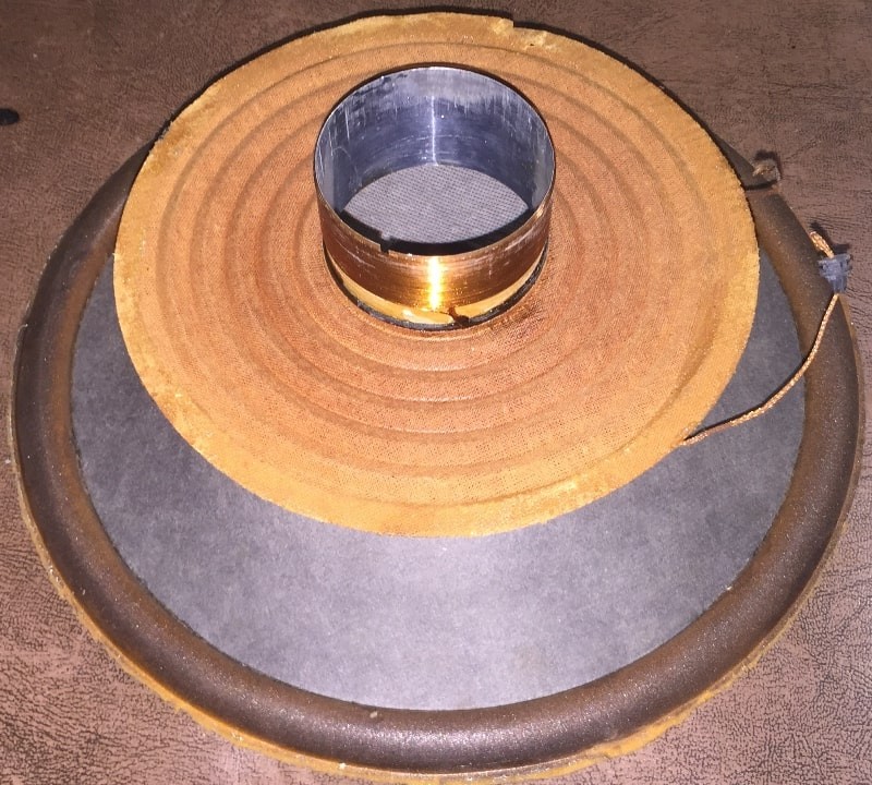

Если разобрать подвижку 25ГД-41 и ее части положить на весы, выходит следующее:
в сборе - 50,67 г
диффузор - 20,44 г
пыльник - 6,92 г
подвес - 7,22
центрирующая шайба - 3,46 г
звуковая катушка - 11,69 г
канатики - 0,94 г
Размер диффузора: 197х50 мм, высота 53 мм, высота юбки 5 мм
Только в этих динамиках, и еще в ихних кровных братьях 75ГДН-3 встречаются такие ЦШ, у которых центр жесткий, а края помягче.

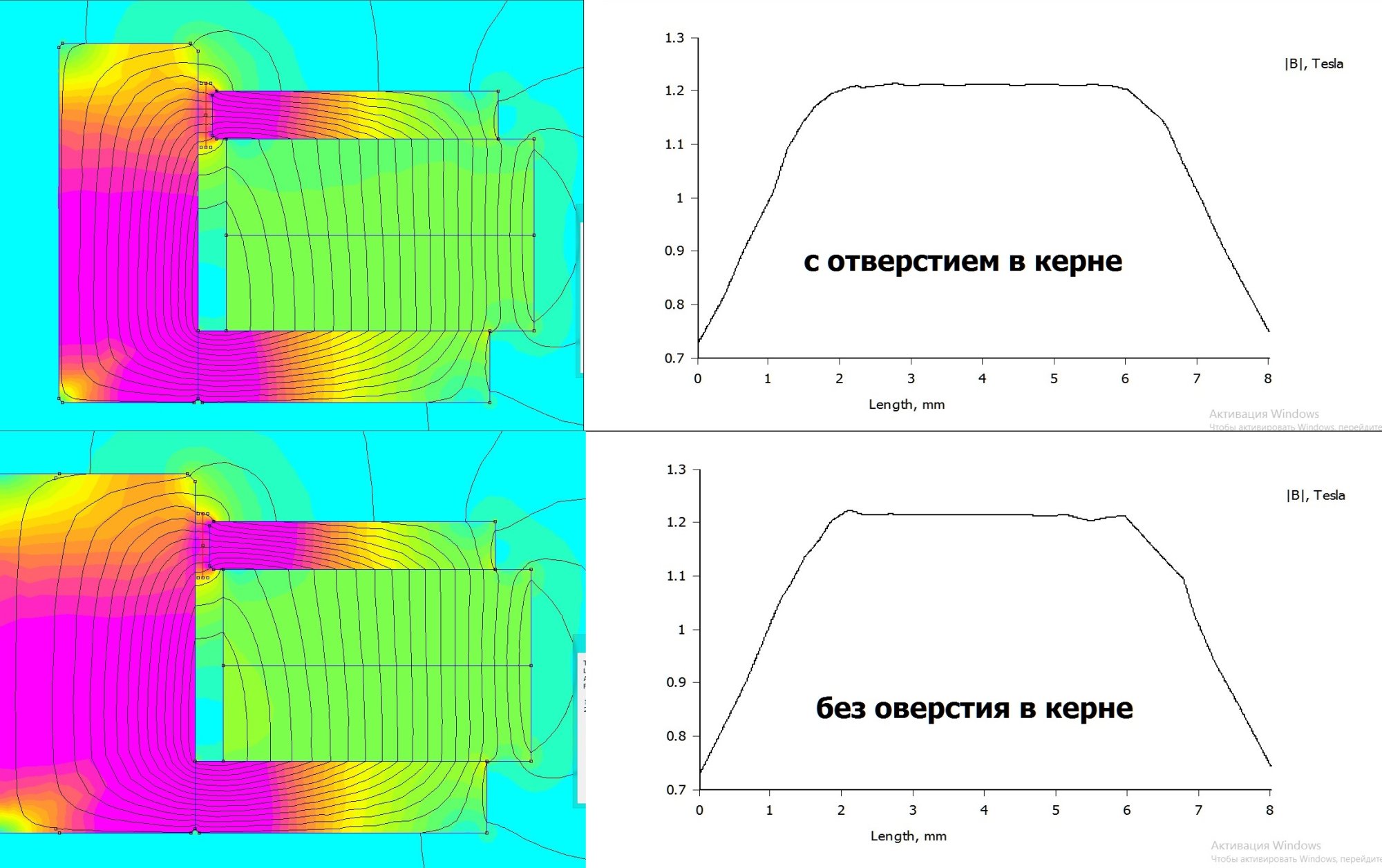

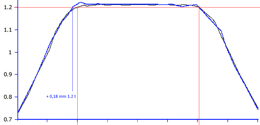

ну совсем чуть подросло, но поле совсем кривое стало.
По мне оба кривые. Только без отверстия - больше похоже на кусочно-ломанное, а с отверстием все плавно-скругленное, при одинаковой протяженности плоского участка.
Не подросло - осталось прежним
Не криво - просто насыщение фланца на углах
(криво это наклон прямой А - Б в основном наблюдается в системах где керн вровень с фланцем без проточки под полюсом - это китайщина почти вся)
А если ровнять сам полюс ))) (к тому же Вы смотрите графики "для девочек" вы проведите прямую впритык к катушке! к примеру 0.3 зазор от фланца)
Разница
0.18 мм для средника это не шутки smile_1
Не криво -
Можно Вас попросить всё это подробнее?
А то стою как в лыжи обутый). А если с таким же фрагментом правильной МЦ - то вообще великолепно. Интересно будет не только мне.
Просите я не против но что ?
Убрали отверстие в керне сечение увеличилось насыщение уменьшилось проницаемость стала больше .
Но энергия никуда не делась насыщение больше чем было оказалась во фланцах на ваших картинках все видно )
Причем в сл. верхнего фланца насыщение на углах оказалось достаточным чтобы была видна разница на графике и оказалась она сверху .
В низу зазора все осталось неизменным или близким к оригиналу а сверху добавилось потому что поле внешнее замыкается на торце керна .
Внутреннее поле всегда сходится в геометрический 0 а внешнее поле расходится не с полюсов магнита\зазора и диагонально восьмеркой от геометрического 0 .
(можете вот так прямо и нарисовать себе от 0 к краям линии)
