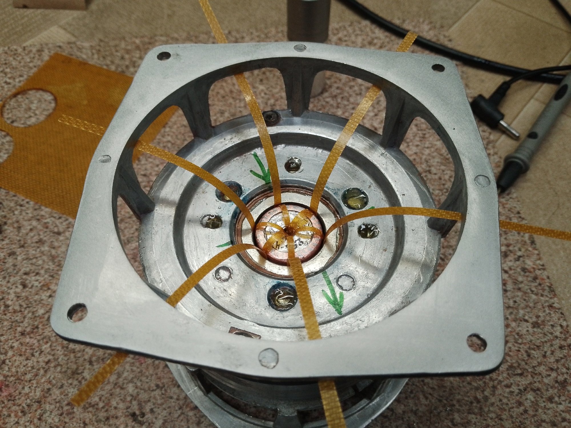

Святослав_, как вы собирали 25ГДШ-2Н? Центрировали полосками плёнки в зазоре, затем приклеивали в 4 точках ЦШ и диффузор, потом вынимали полоски и приклеивали остальную часть.
Вроде так и делают. Игорь (Meshin) где-то ремонтировал подобный.

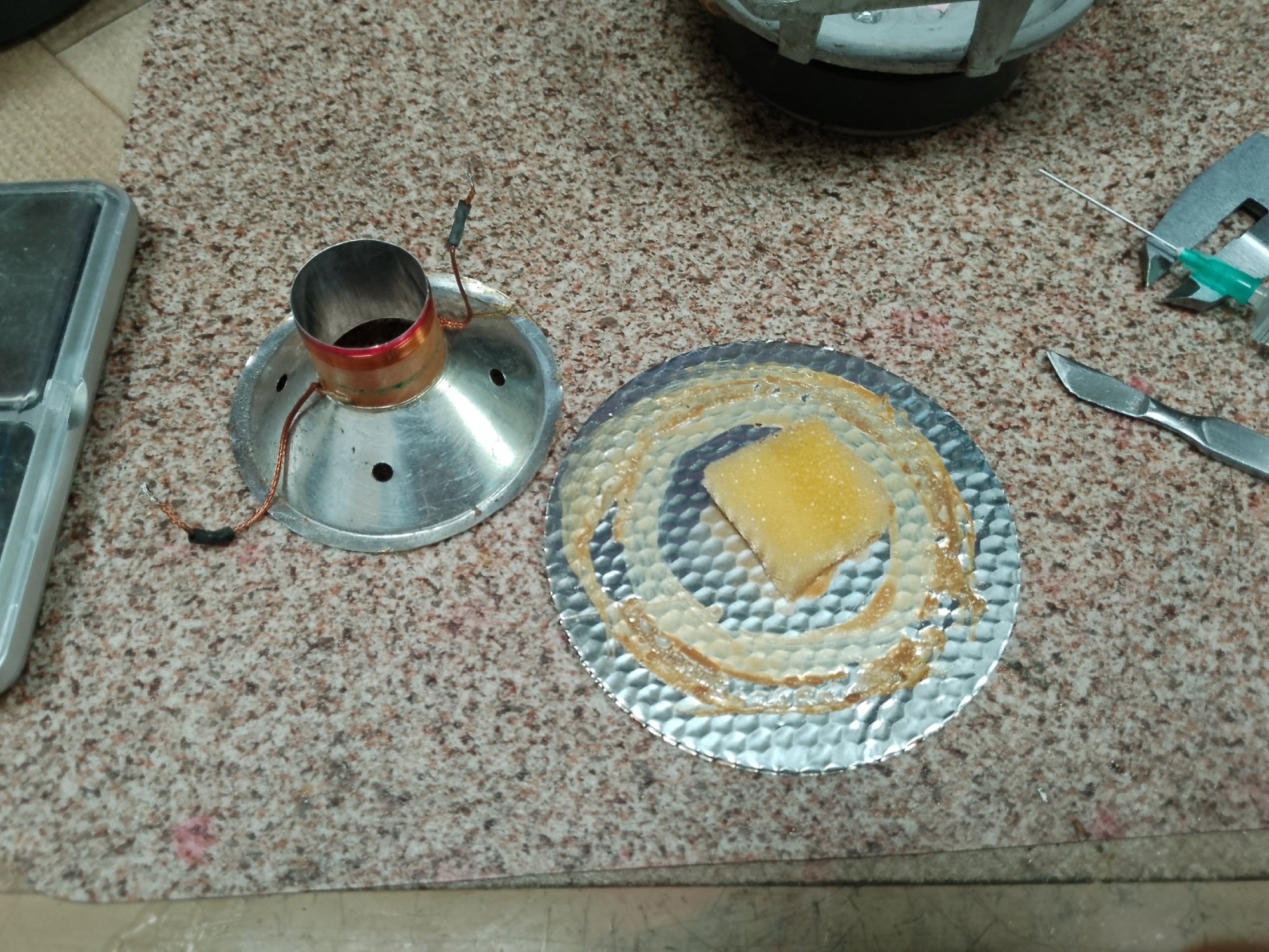

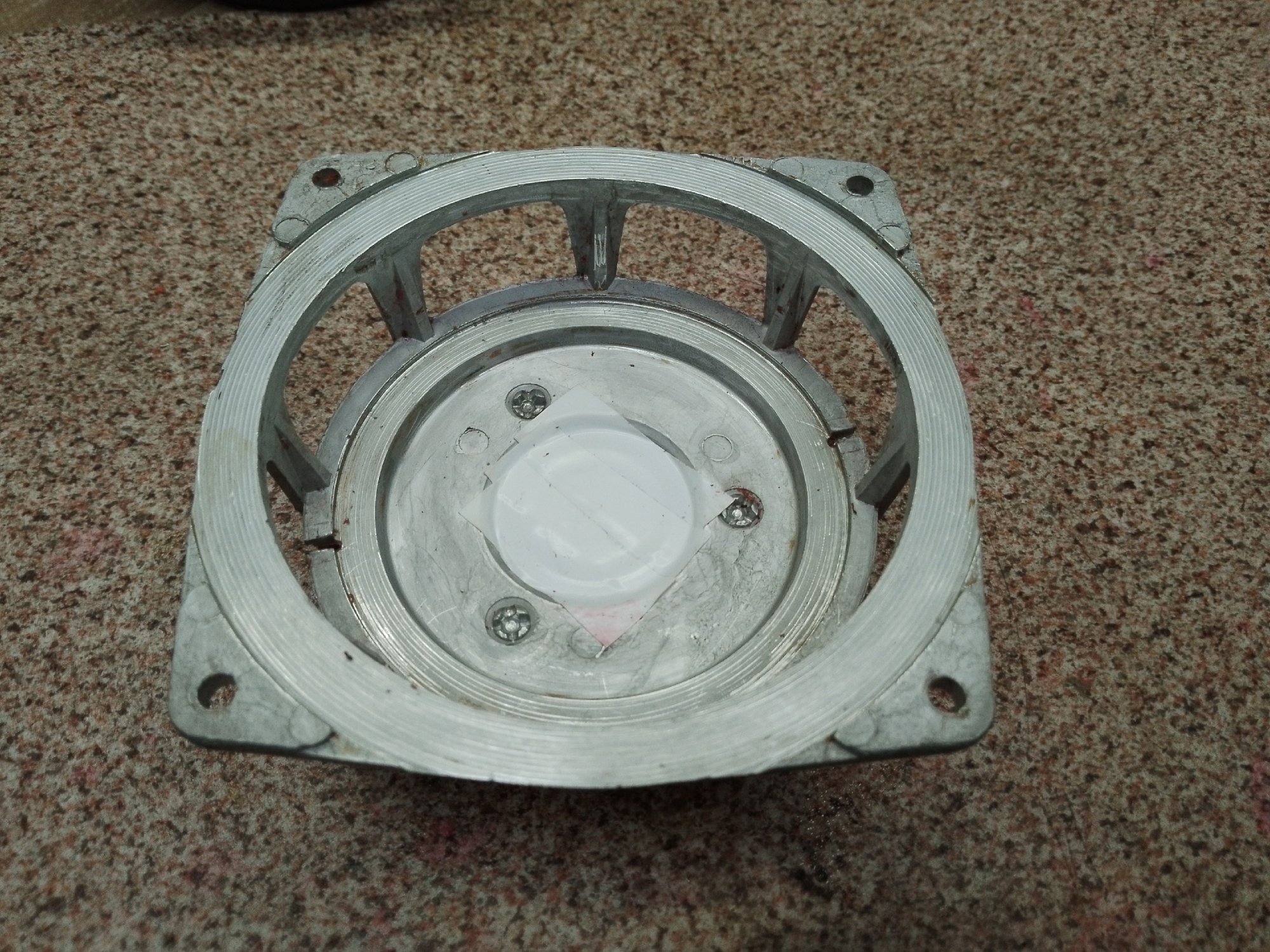

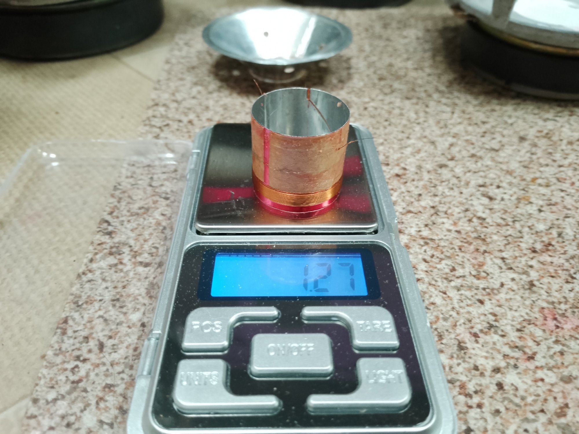

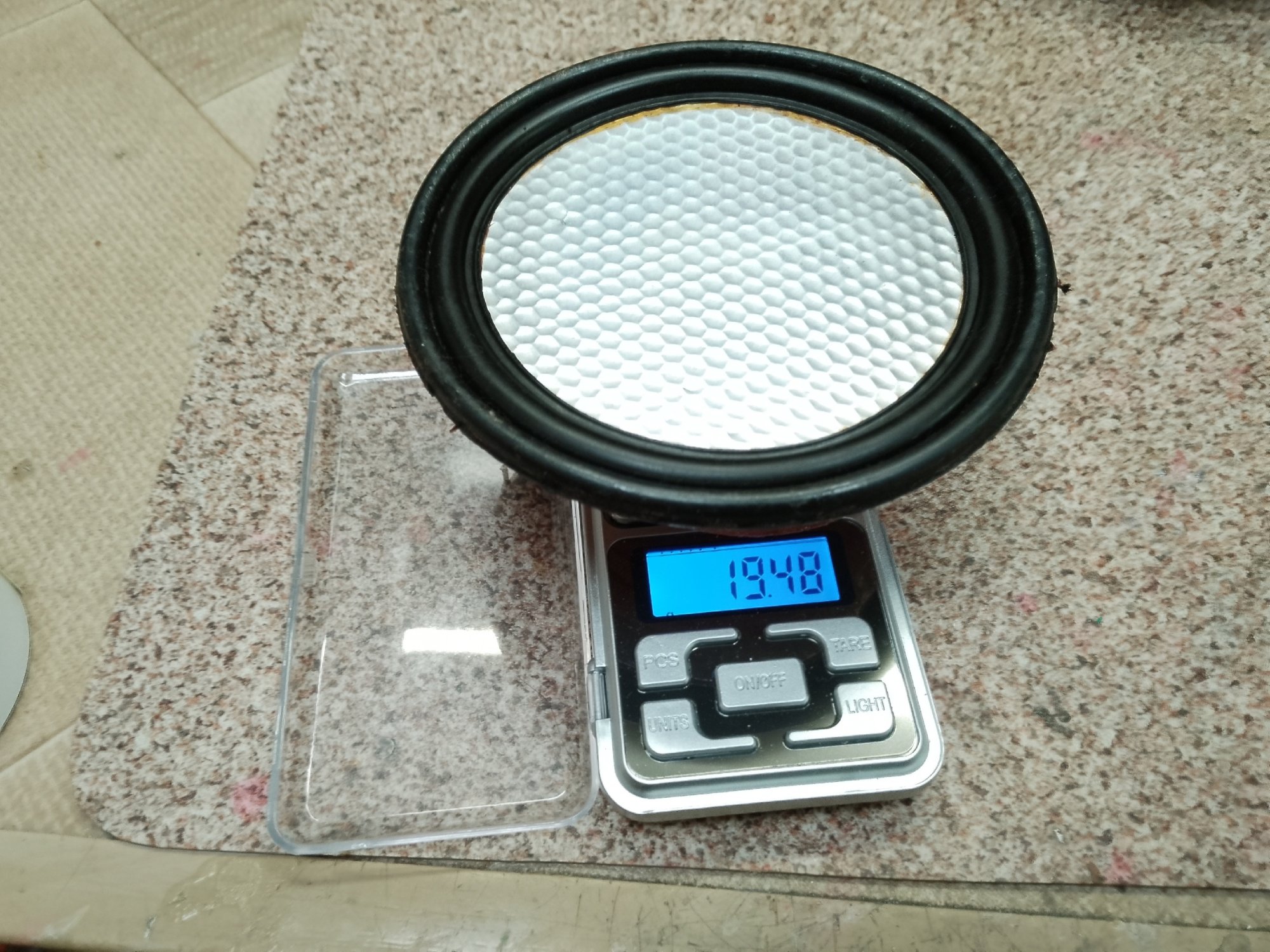

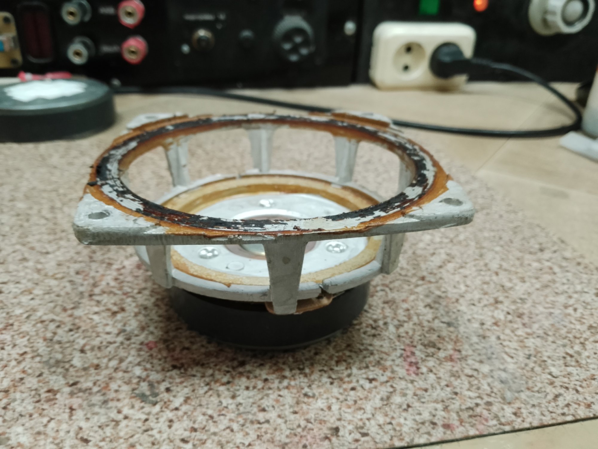

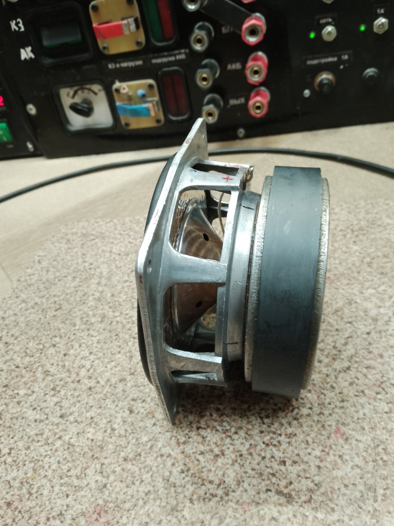

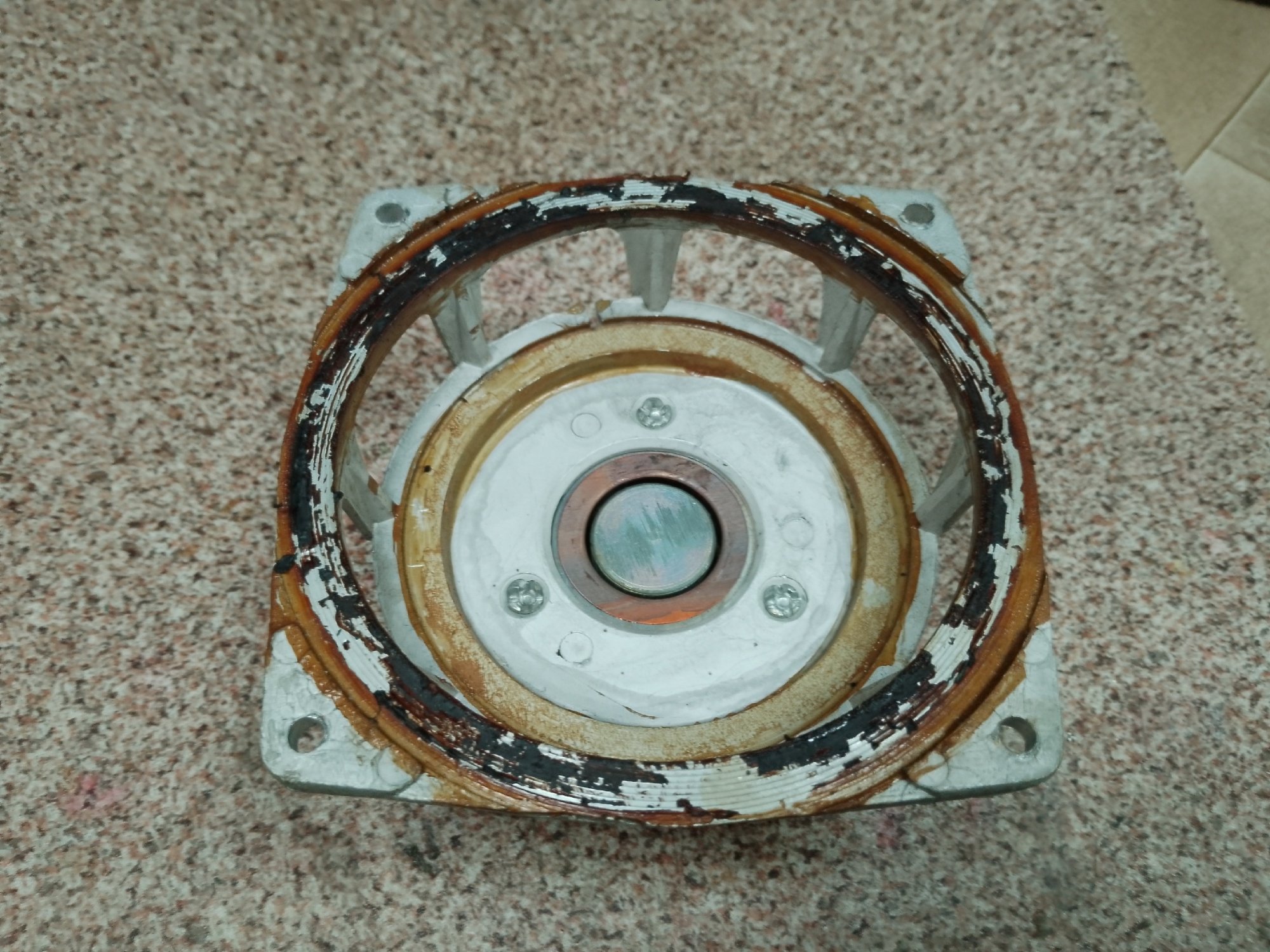

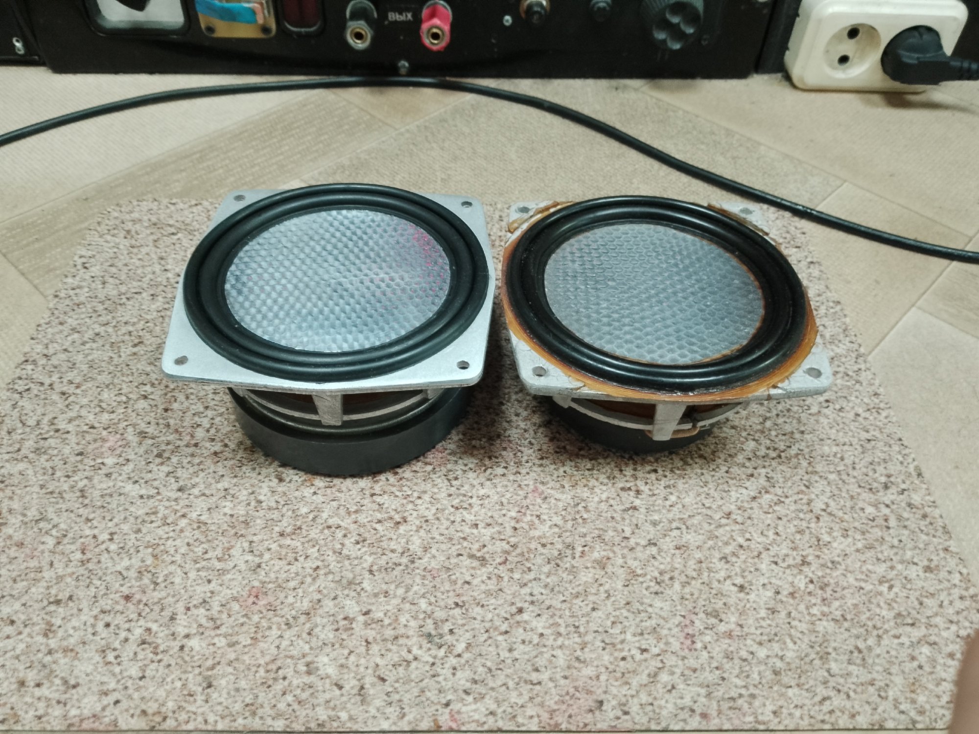

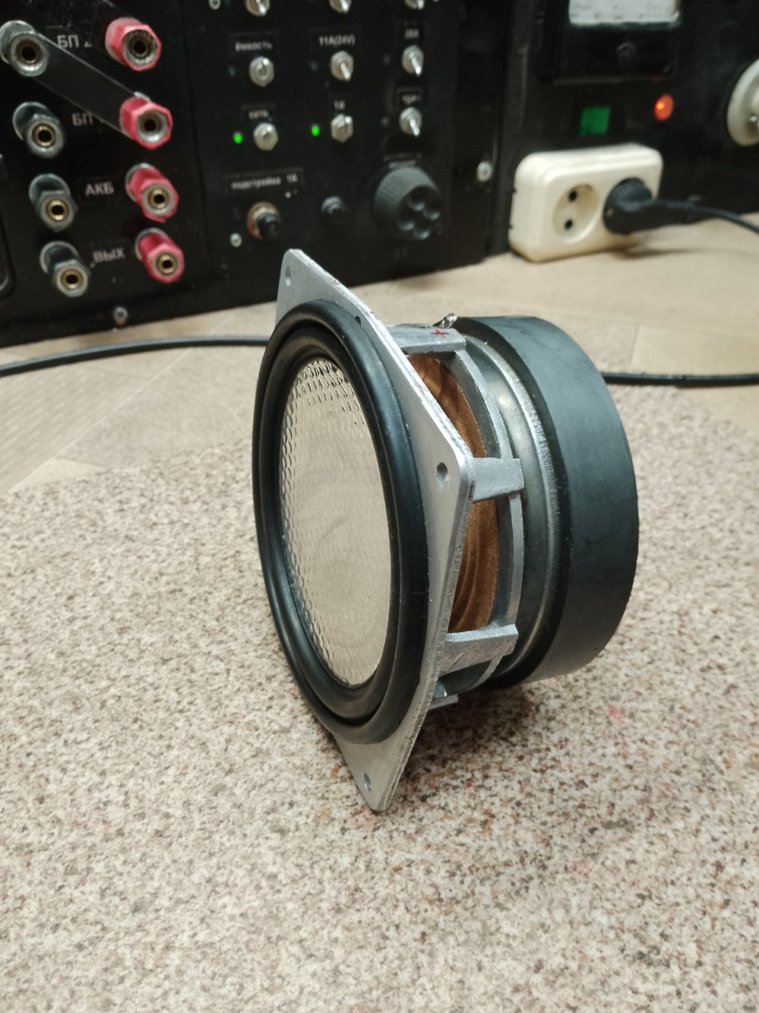

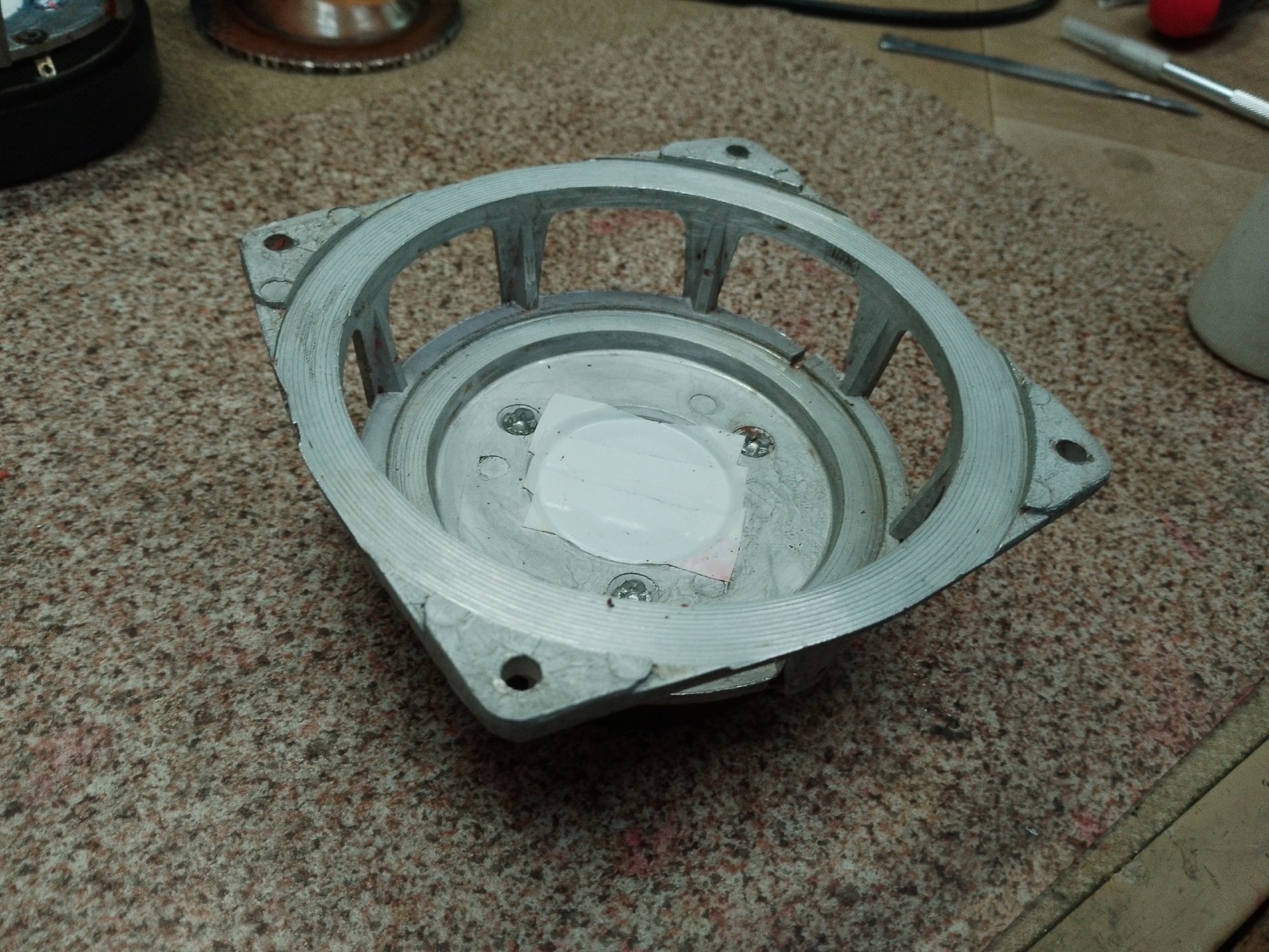

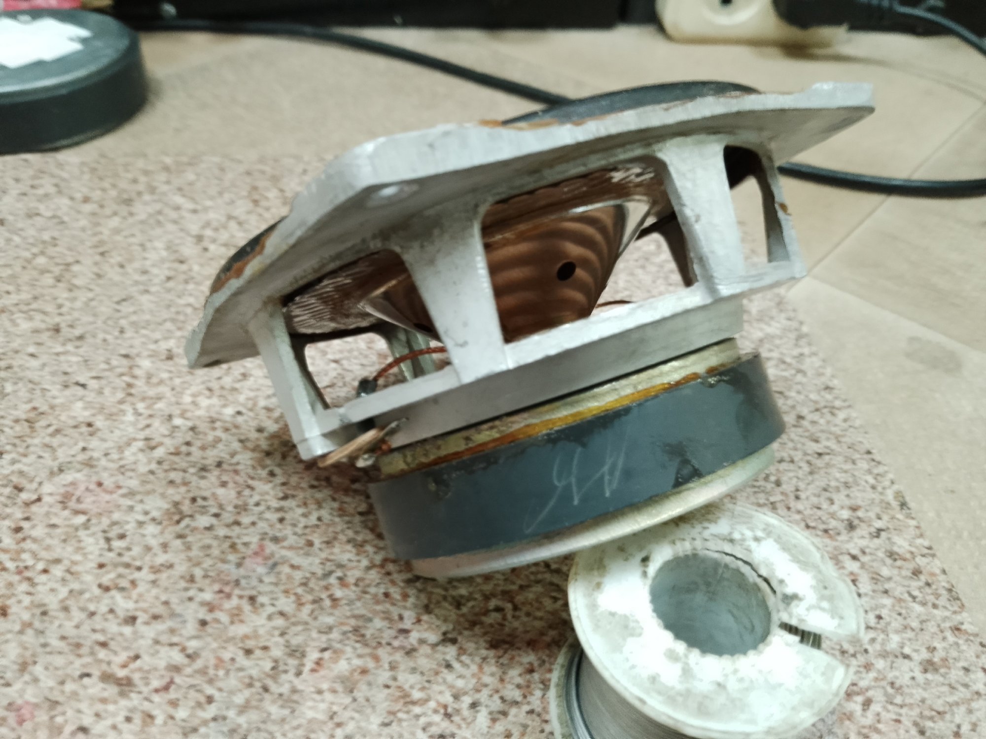

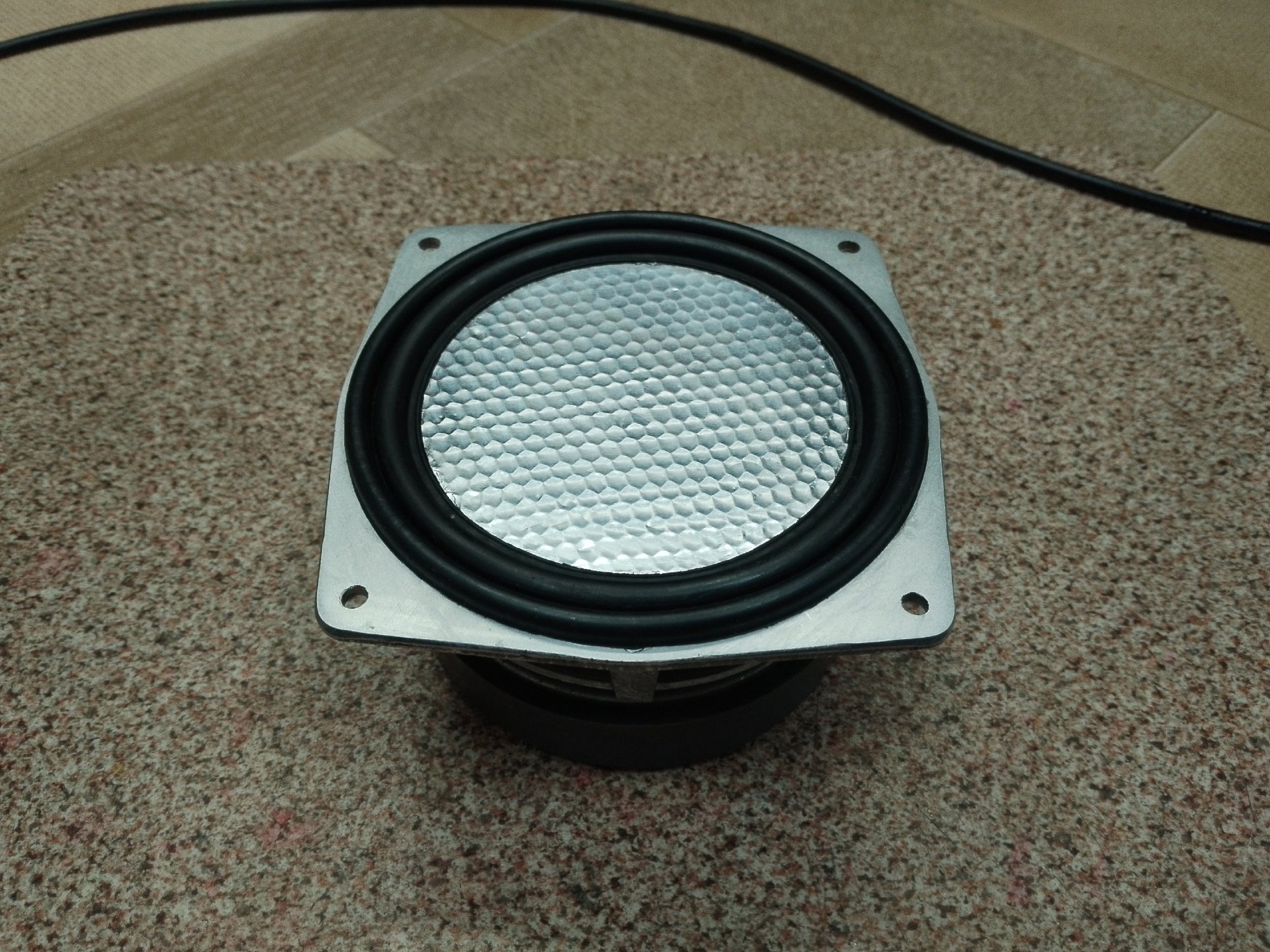

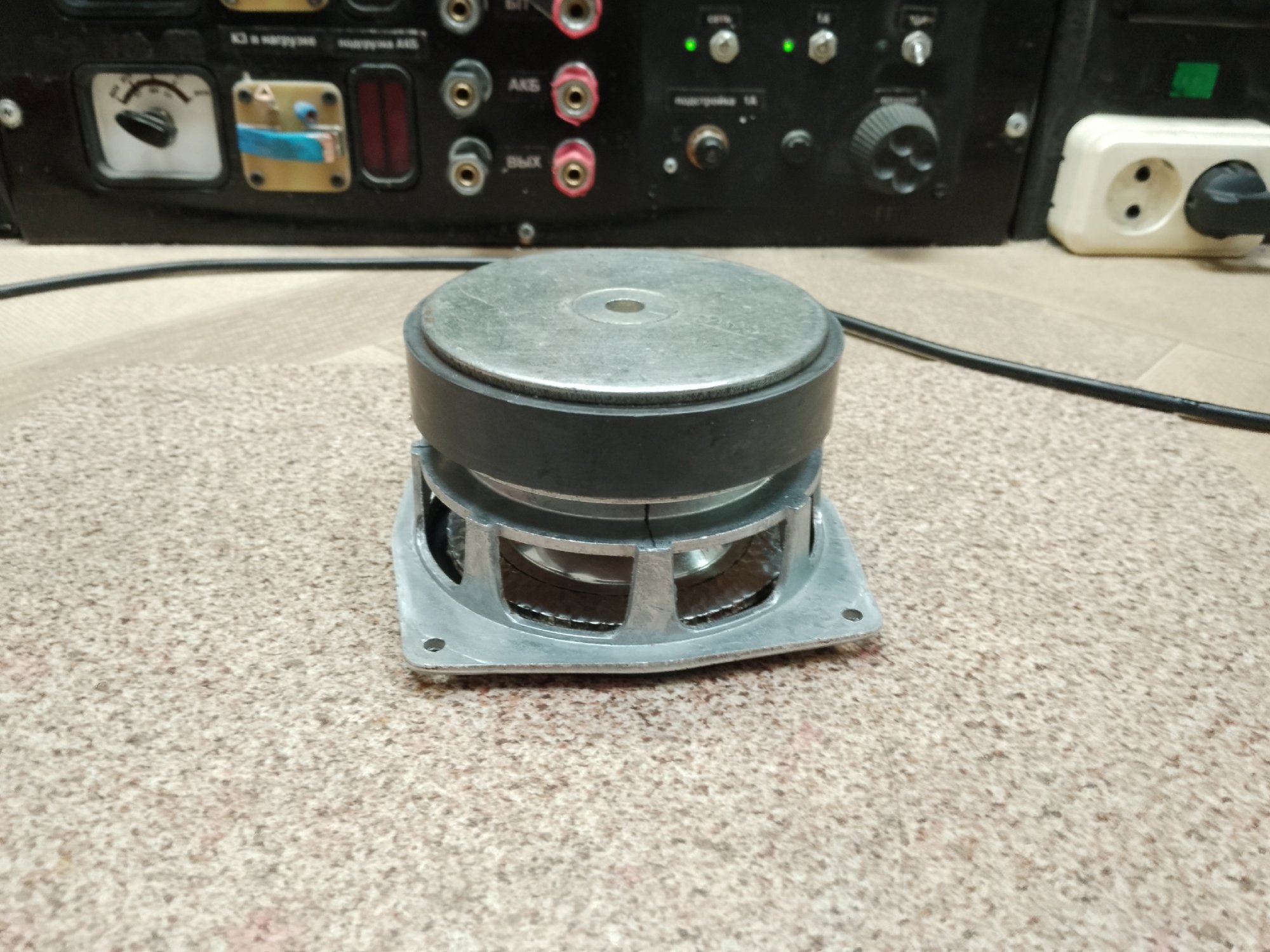

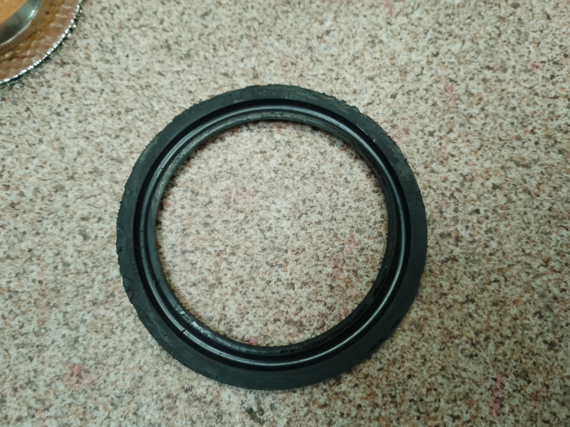

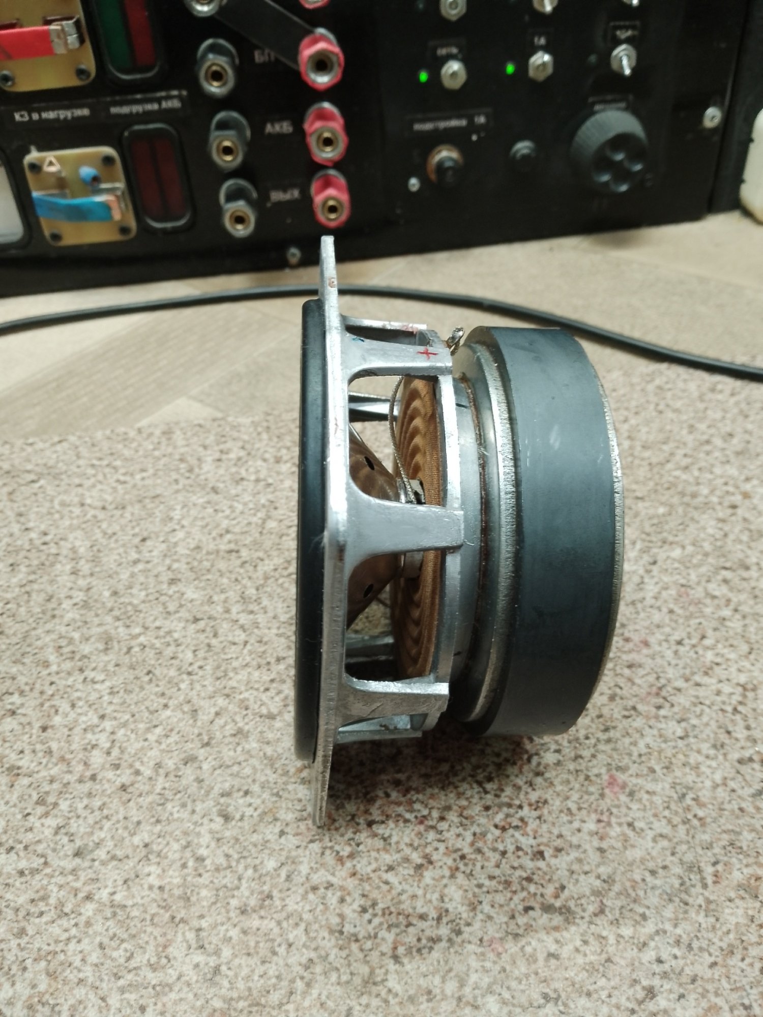

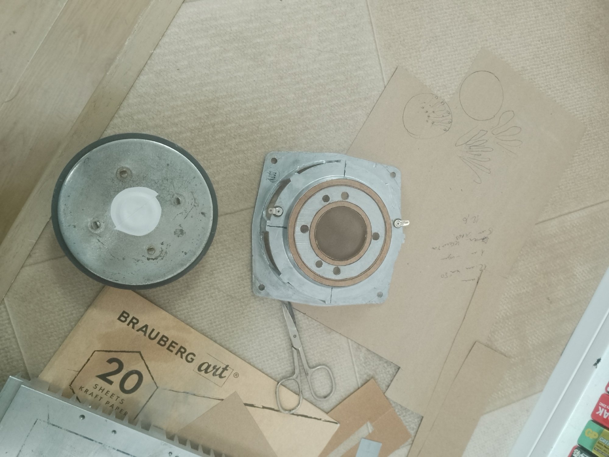

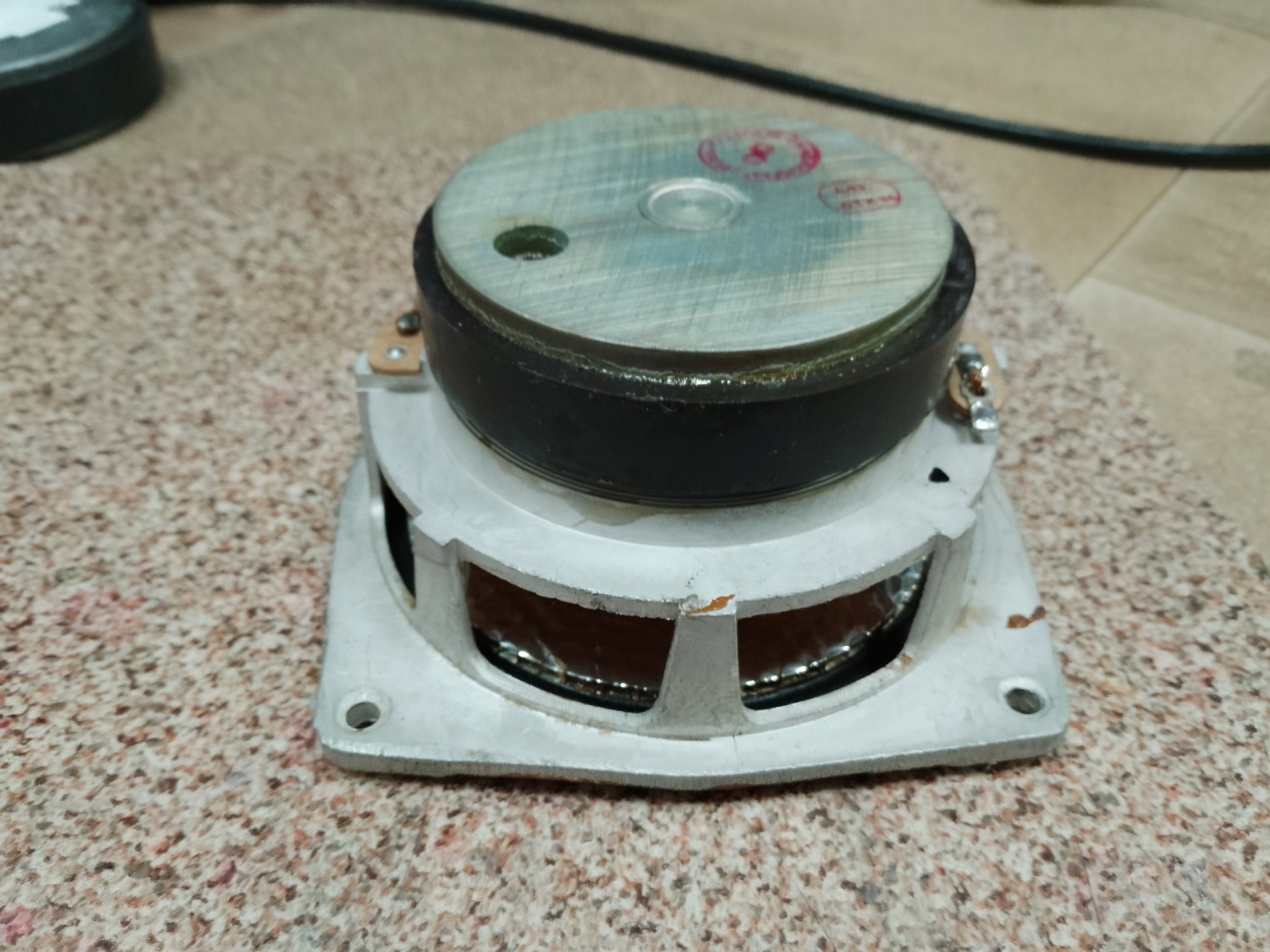

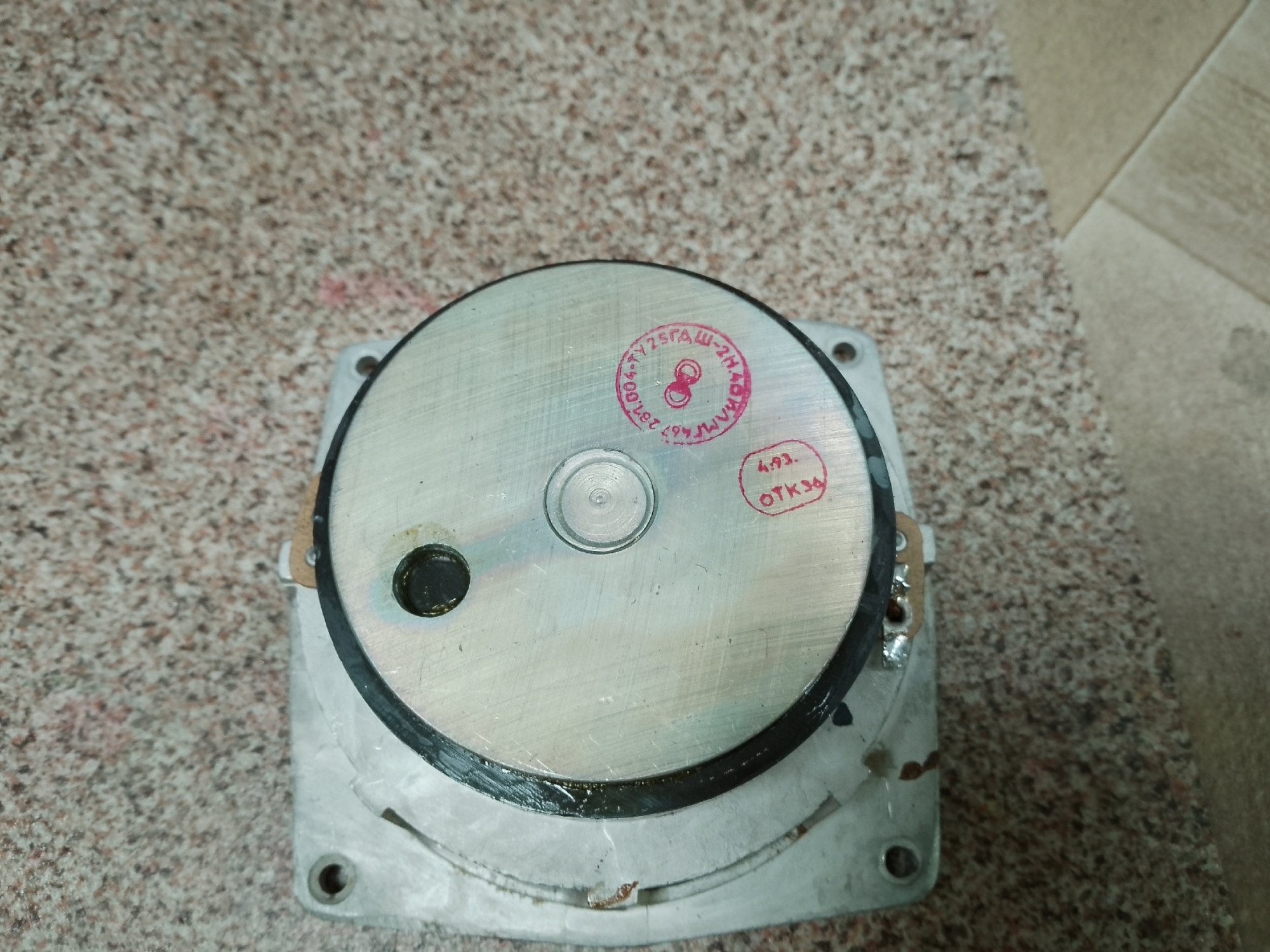

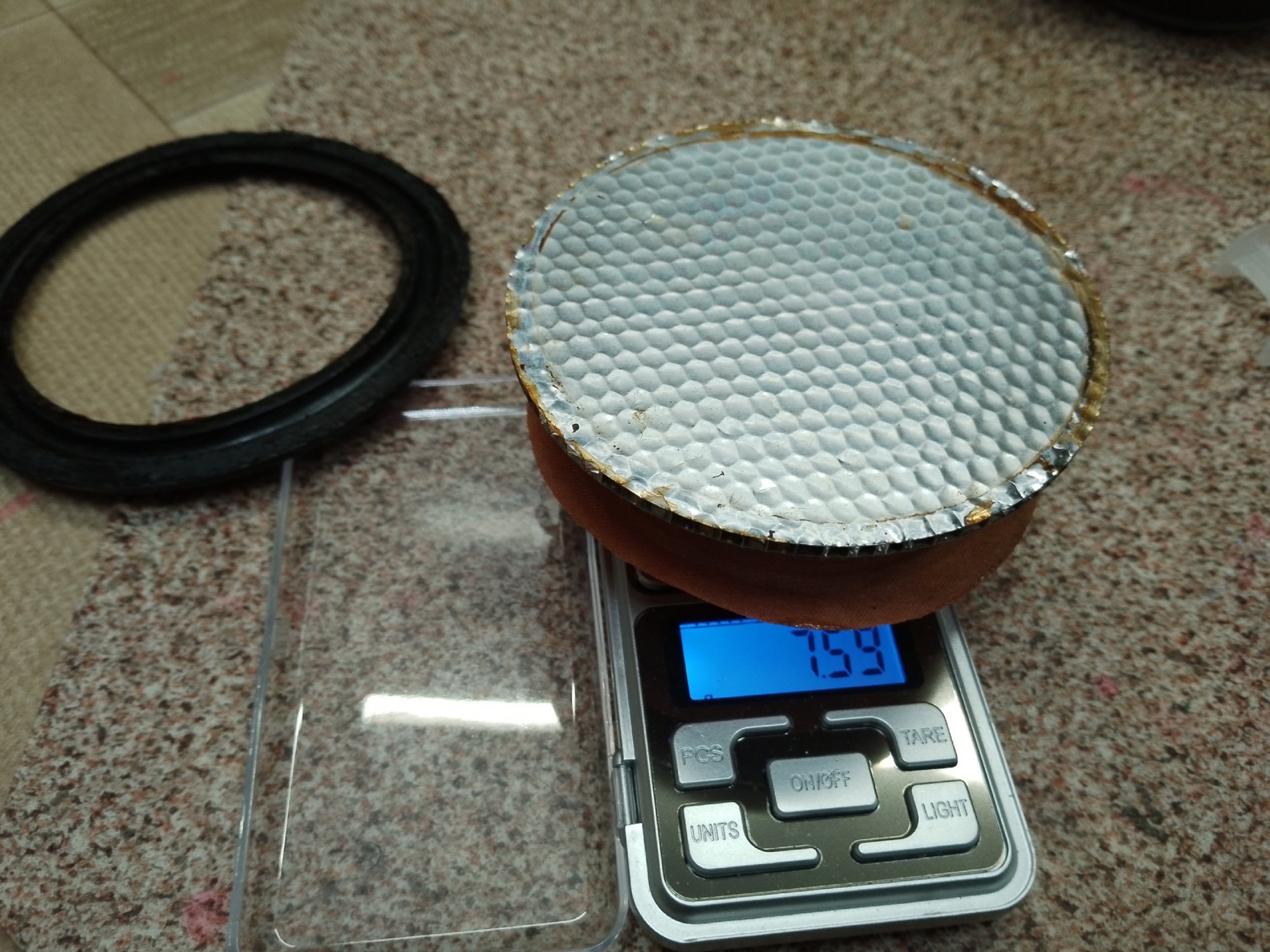

Добавлю немного информации по динамику.
Много клея, очень.

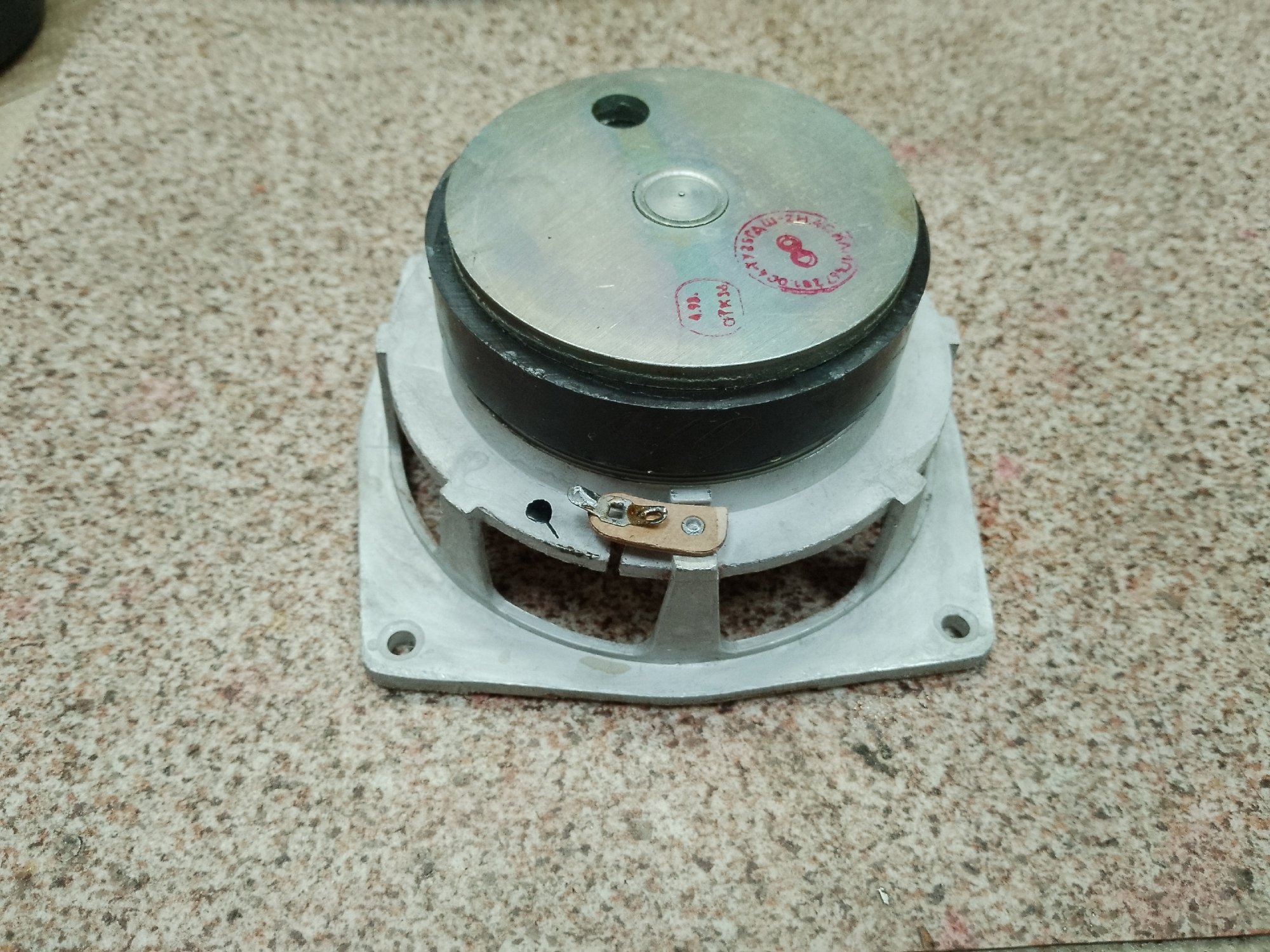

Корзина схожа с 6ГД-6, 10ГД-34 и подобными.
МС крепится к корзине клёпками, в наличии медная накладка-втулка

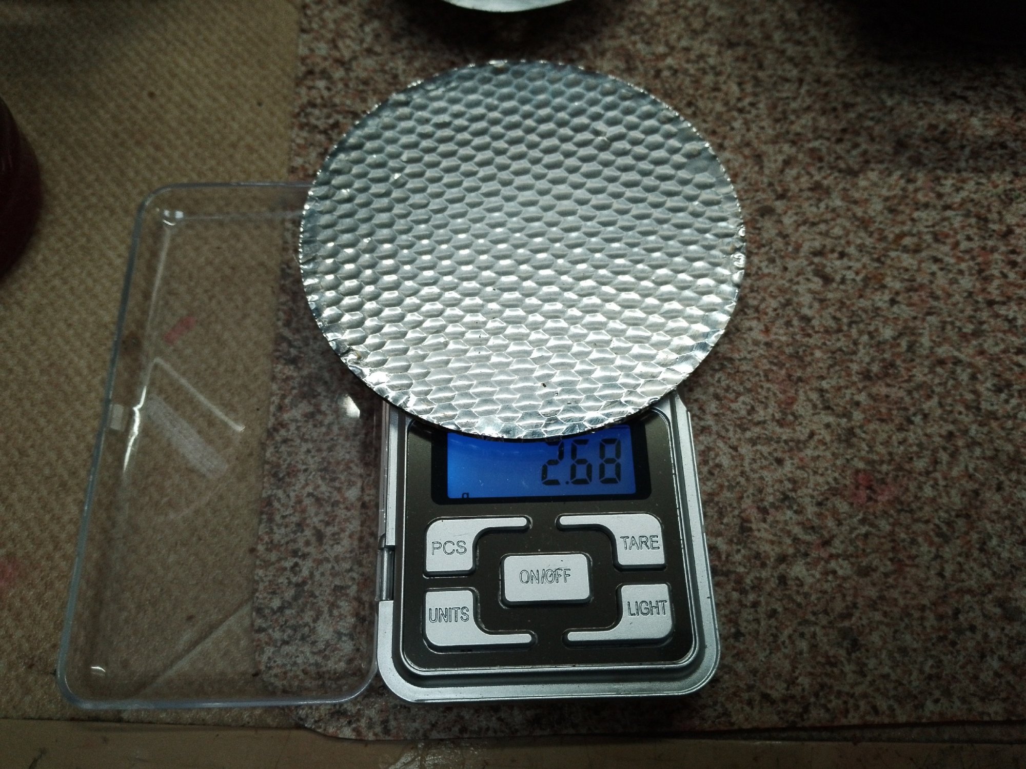

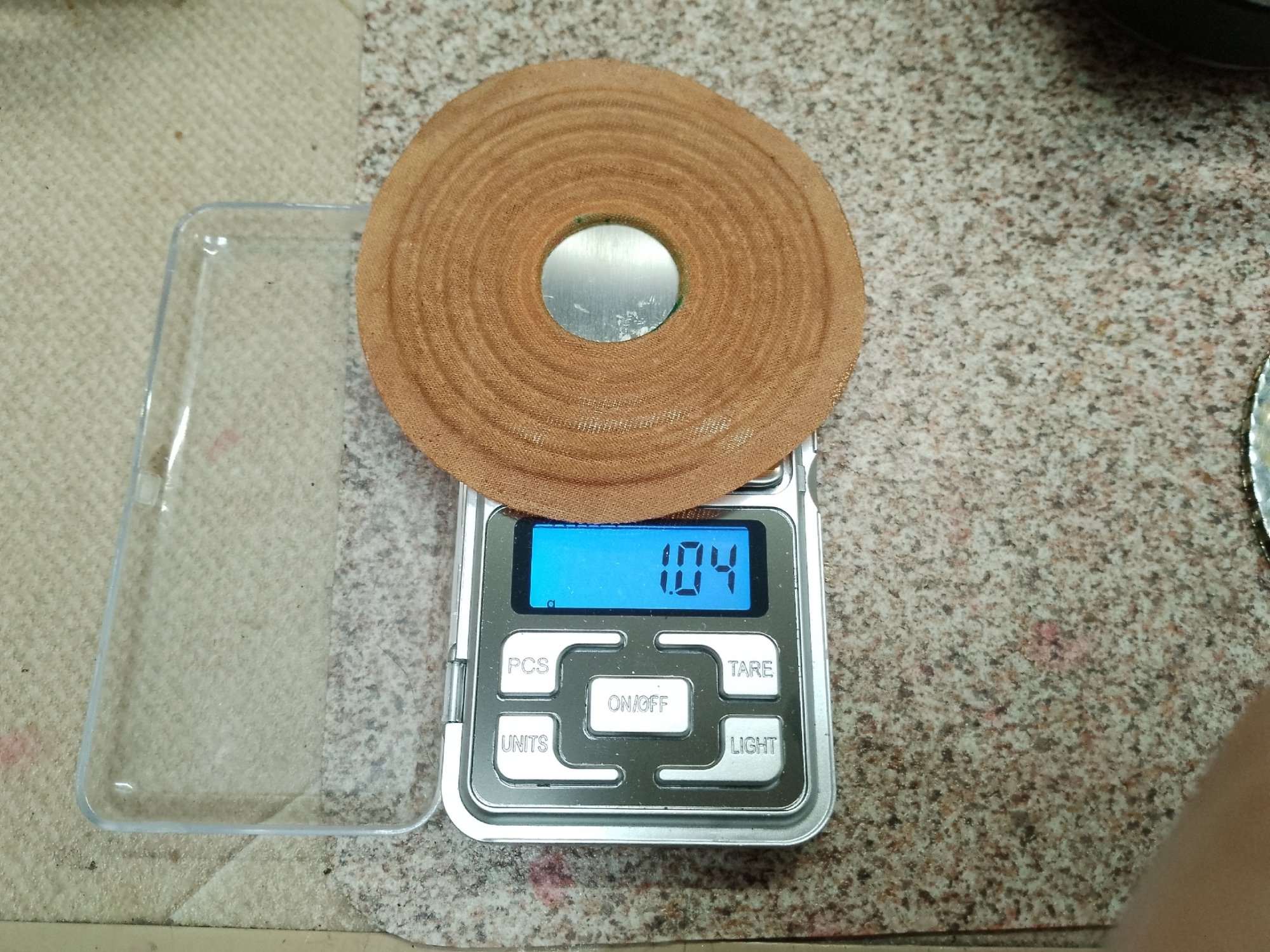

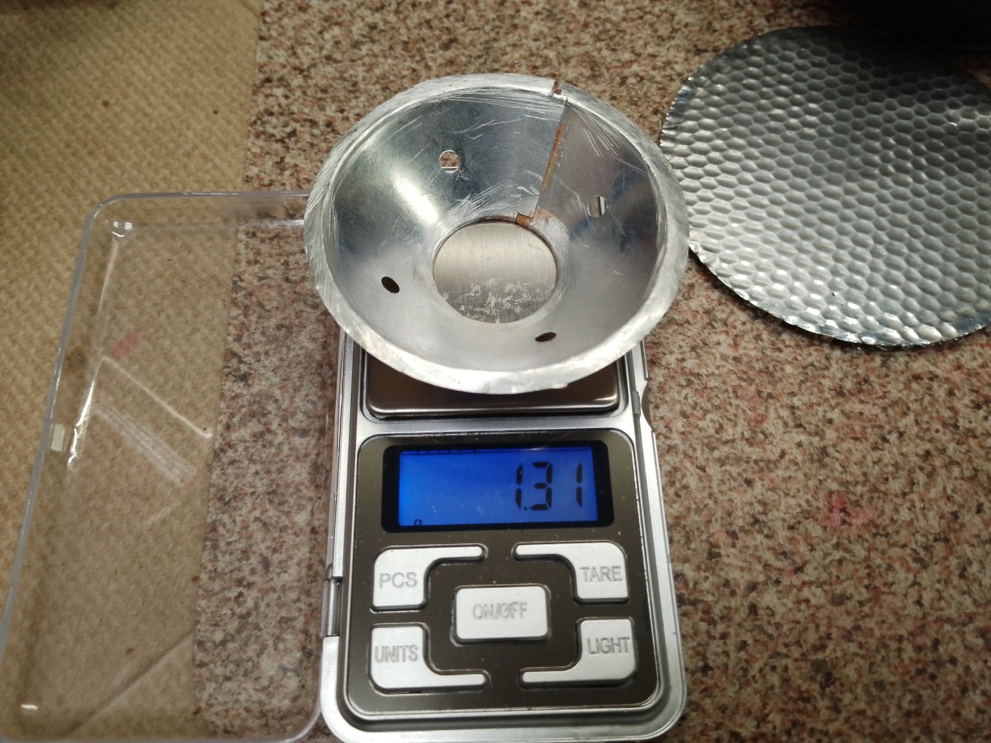

Вес подвижки целиком и без подвеса

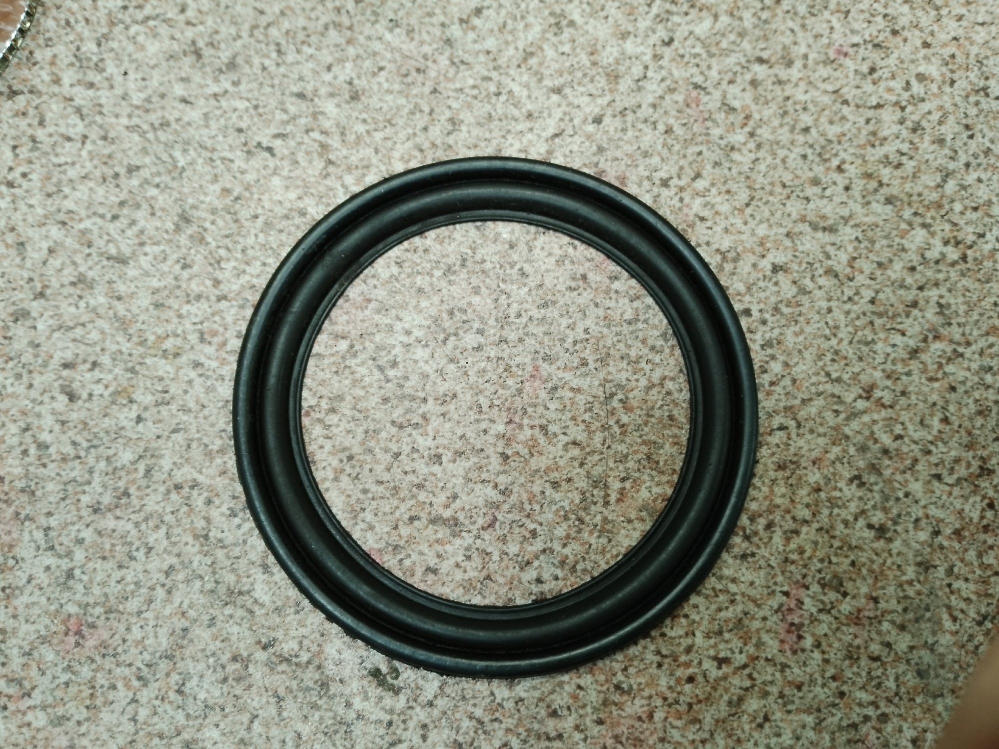

Подвес интересный, достаточно мягкий при малом радиусе образующей полутора, на других динамиках такого узкого резинового подвеса видеть не доводилось.
Внутри конуса можно заметить наклеенный со смещением относительно центра квадратик поролона

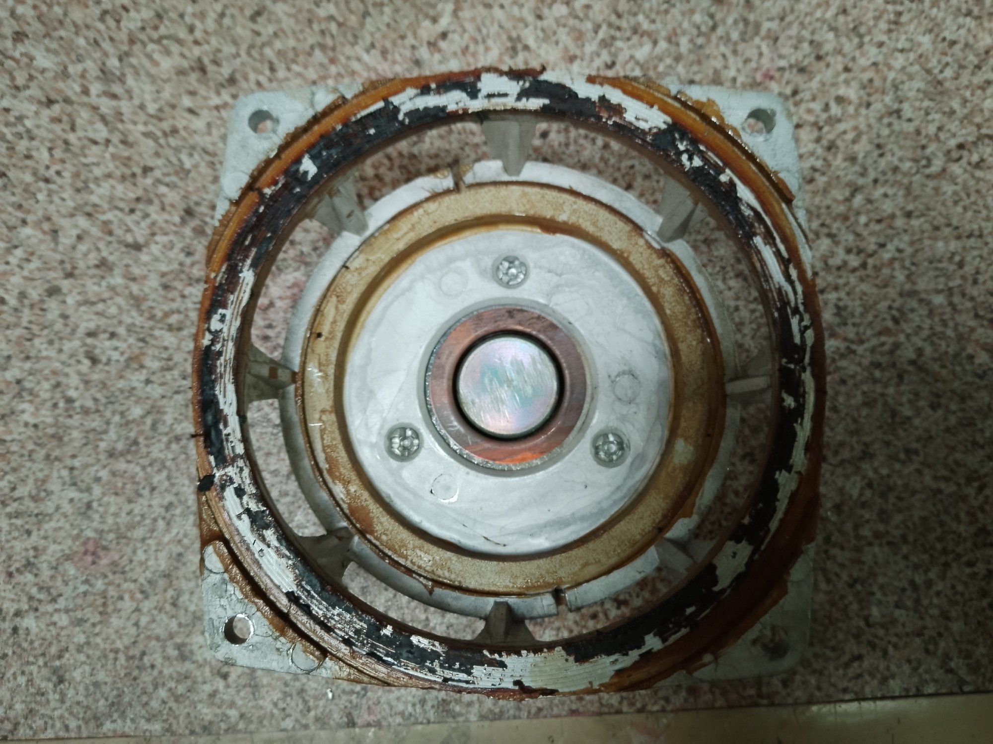

Почистил корзину, чтобы нагляднее было - в стандартном литье выфрезерованы посадочные полки под подвес и центрирующую шайбу.
Конус на мембрану наклеен без картонной прокладки
Вес по частям

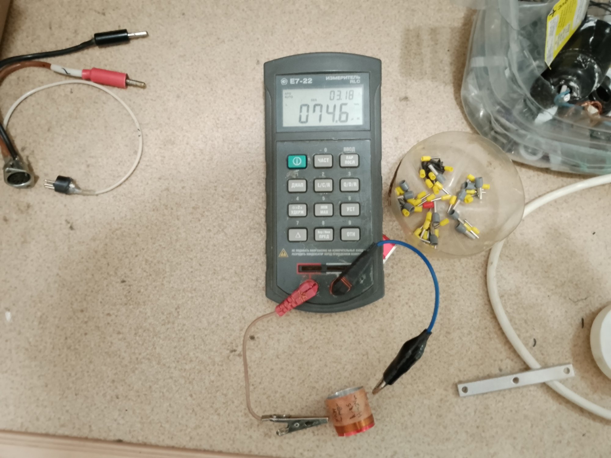

Катушка намотана проводом диаметром 0.14мм по меди, в первом слое 24 витка во втором 18
Индуктивность 74.6 мкГн на 1 кГц, сопротивление 3.18 Ом
Высота катушки 24 мм, высота намотки 4.5 мм

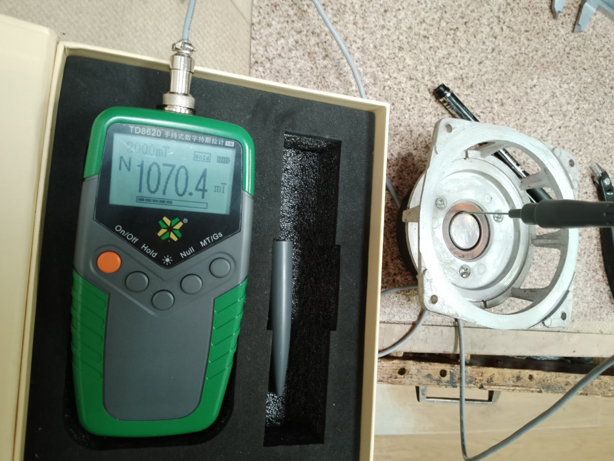

Индукция в зазоре МС в среднем 1030мТл, с холдом можно в некоторых местах и 1050 и 1070мТл поймать.
Забыл измерить толщину фланцев, но на вид 5-6мм, меньше чем на 25гдн, или 20гдс это точно.

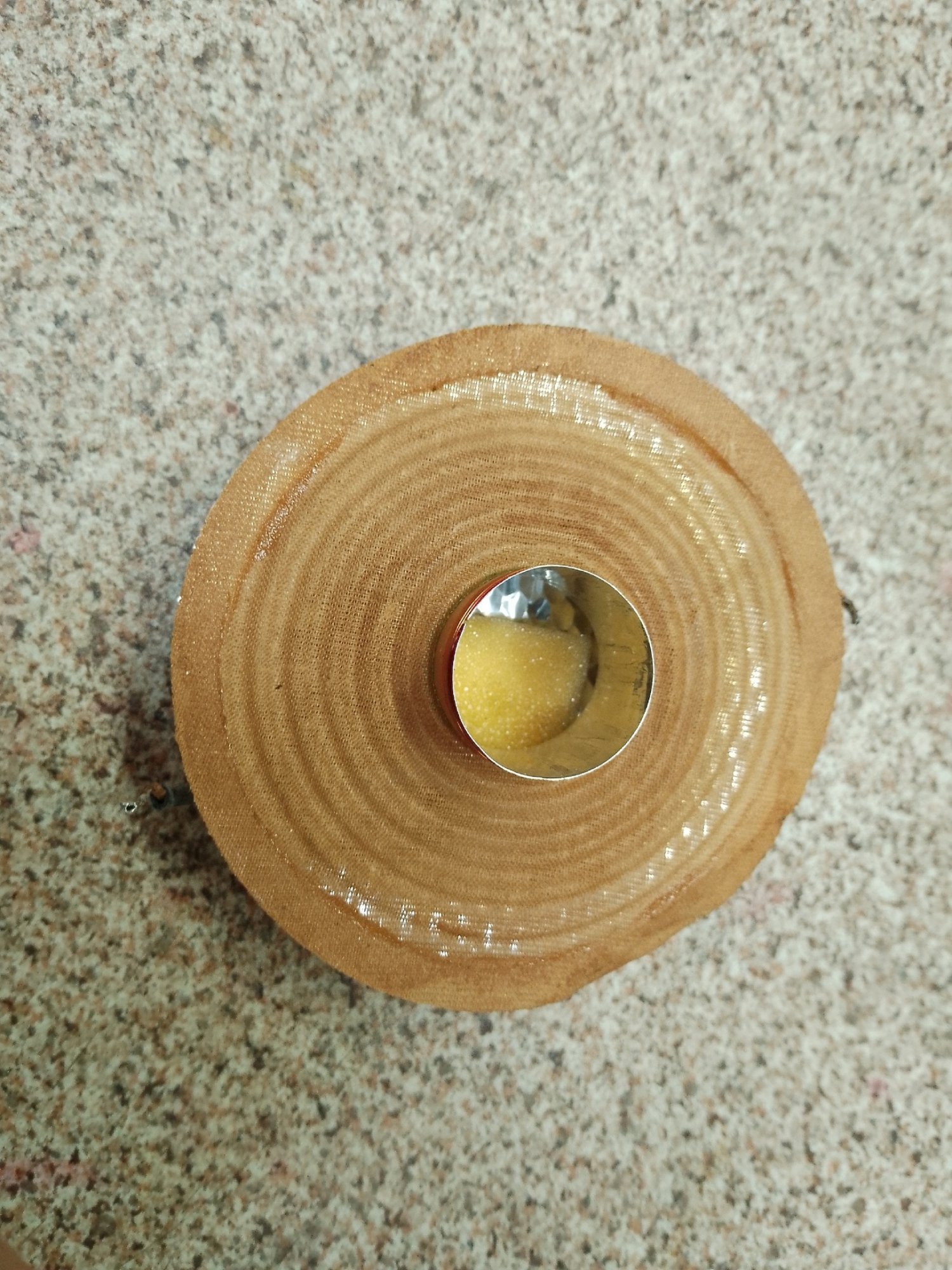

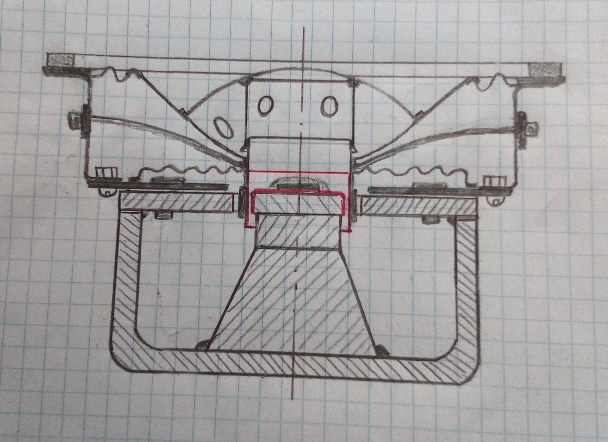

ППУ специально со смещением.
Такой подход встречается и в ВЧ динамиках с металлическим куполом.
Ему бы каркас продлить до упора в диск, и не нужен был бы этот асимметрично наклеенный кусочек поролона - такой вариант убрал бы и пики-провалы на АЧХ, и продлил бы ее дальше в сторону ВЧ.
Добавочный бумажный цилиндрик по весу на уровне ппу. Так что и добавки массы бы не было.
Ему бы каркас продлить до упора в диск, и не нужен был бы этот асимметрично наклеенный кусочек поролона - такой вариант убрал бы и пики провалы на АЧХ.

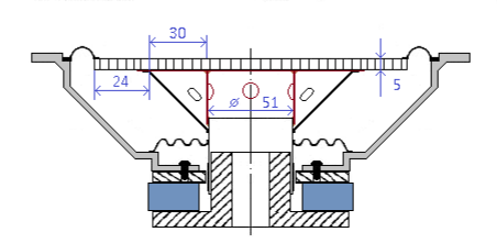

Посмотреть вложение 123154. Посмотреть вложение 123156
А как будет лучше - удлинить каркас бумажной вставкой или сделать цельный алюминиевый каркас катушки с упором в диффузор? Просто катушку я всё равно буду перематывать на 8 ом
6,935
3,423
147
Удобно удлинять отдельной вставкой.
Если делать катушку сразу нужной длины, то много хлопот с точностью этой длины. Но так будет изящнее.
Не тянул бы фольгу по высоте ЗК дальше, чем на пару мм. выше присоединительного конуса.
Тепло от обмотки все равно не доберется так далеко, и лишняя масса не будет добавлена.
Выше обмотки ЗК на алюминий уложил бы бумагу не тоньше 100 мкм. Лучше кабельную, 120 мкм.
И в конусе, и в бумаге каркаса потребуется сделать анти компрессионные отверстия, как на рисунке.
На правом рисунке "свежая" по времени аналогичная модернизация конусного 4ГД-6.
Новая восьмиомная ЗК должна будет легко, без особого трения входить в конус.

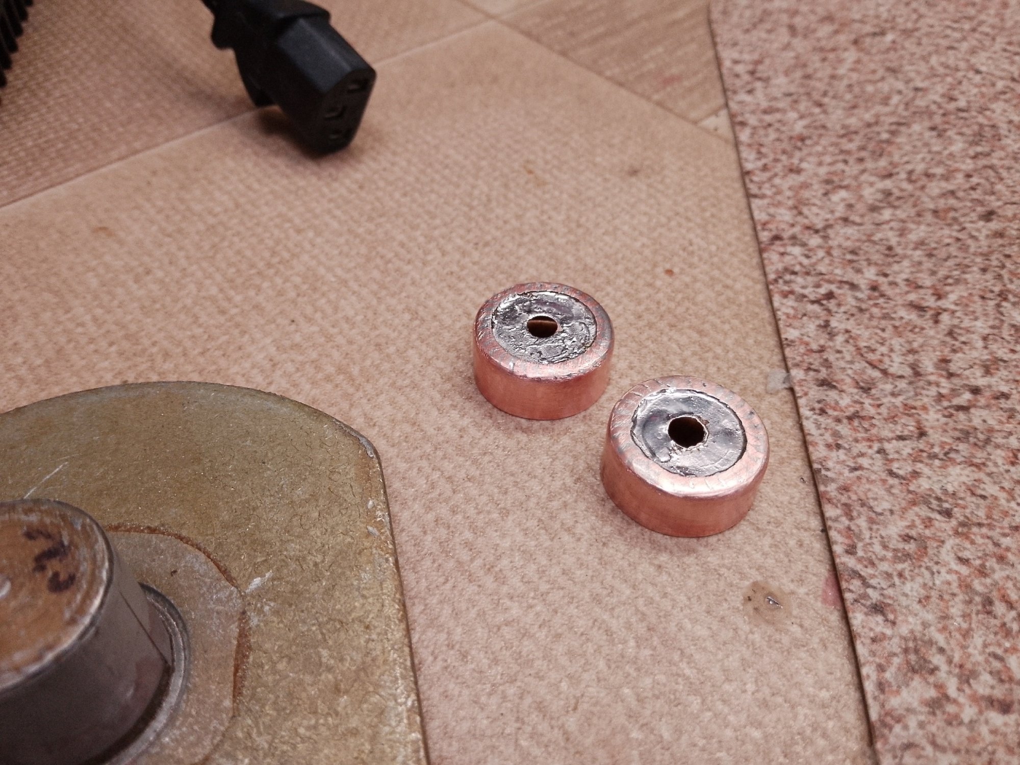

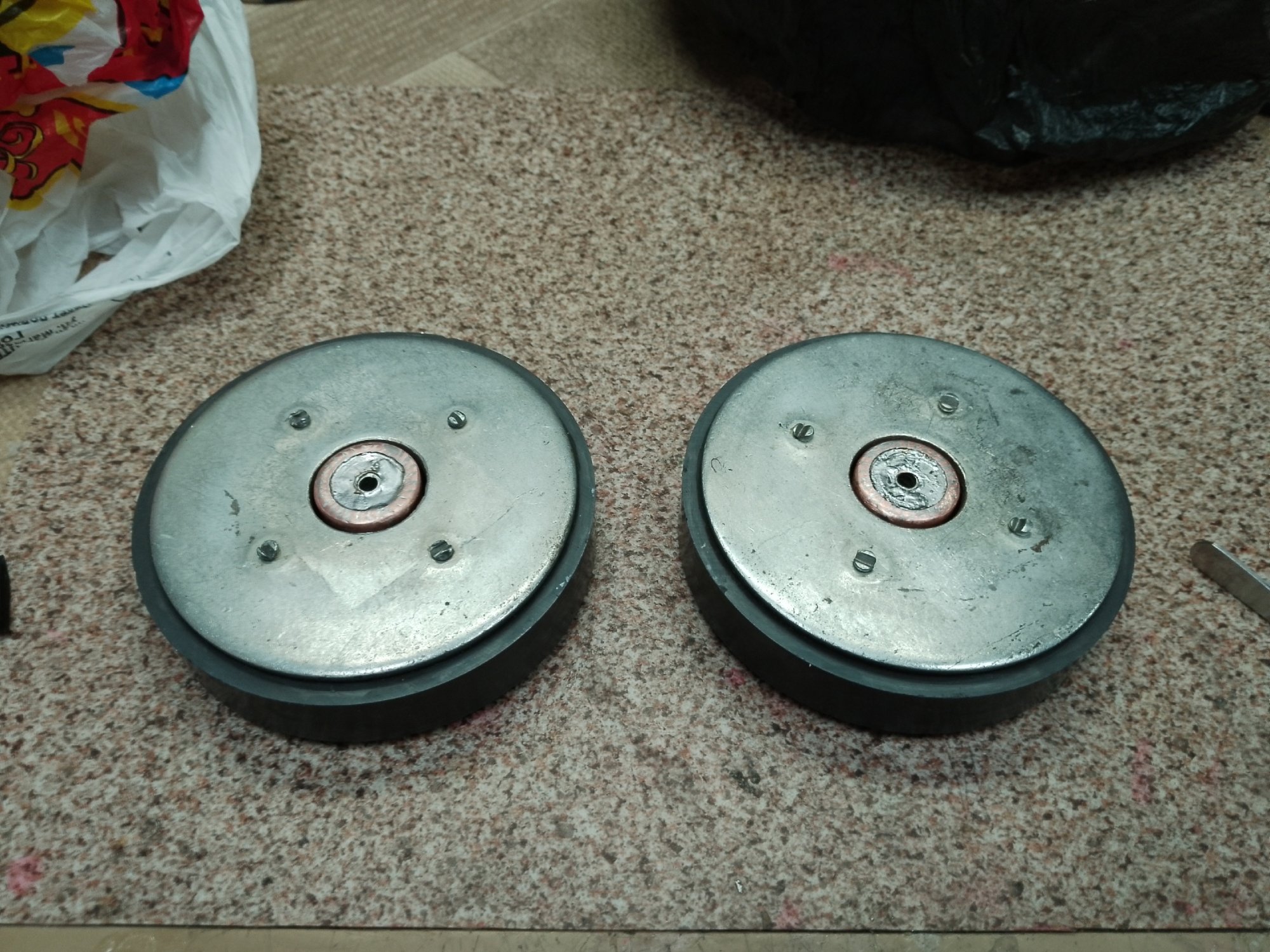

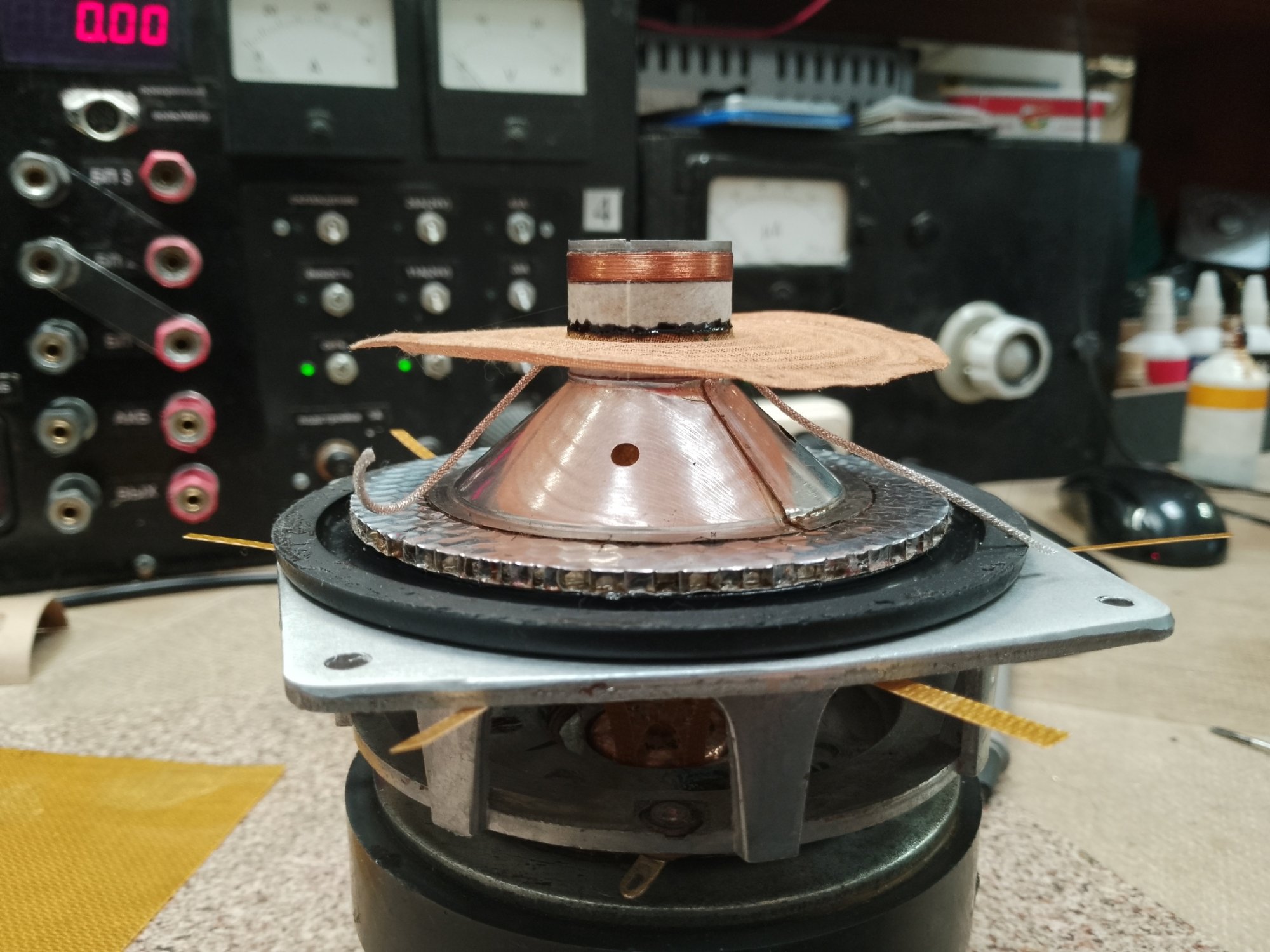

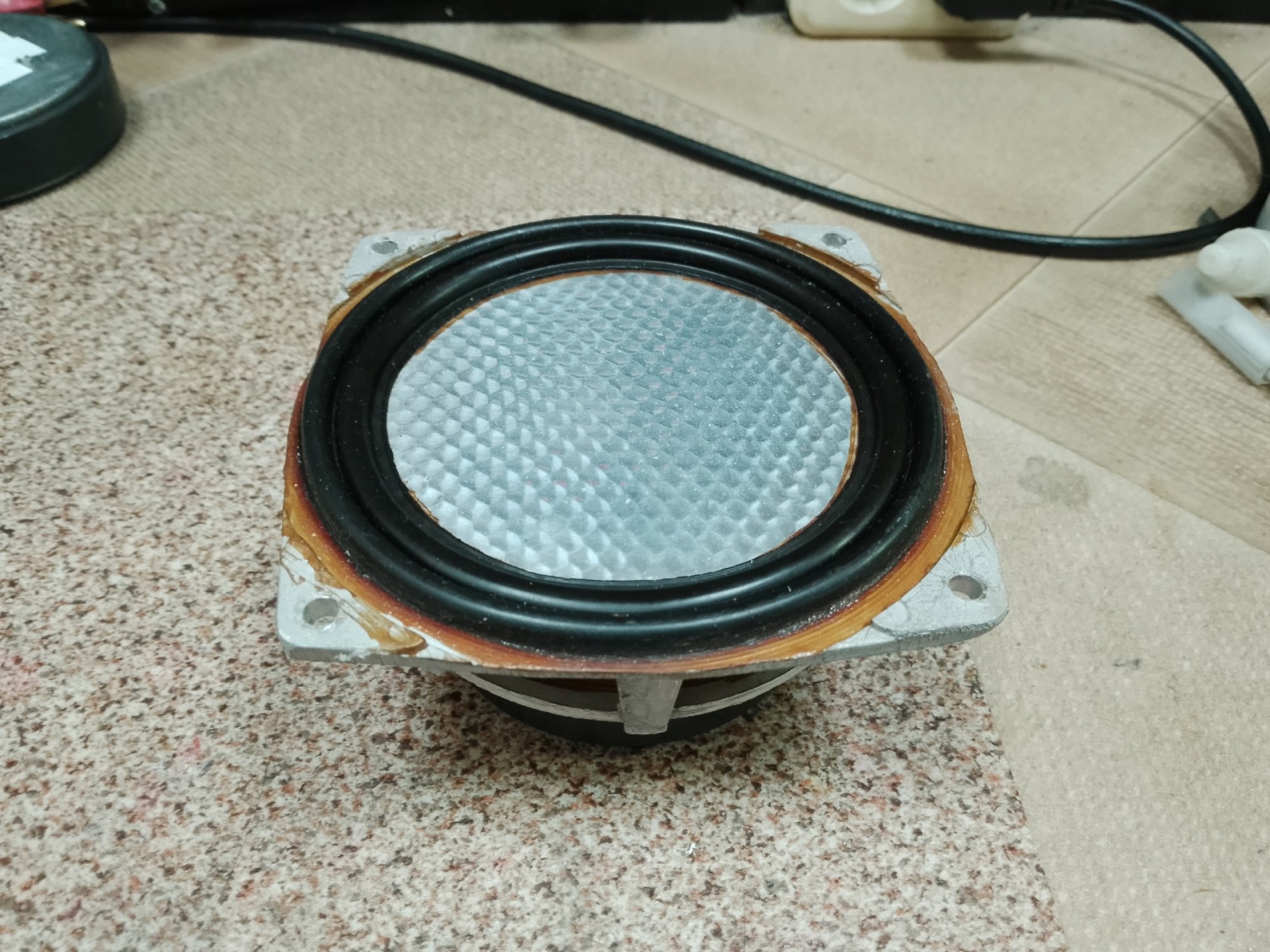

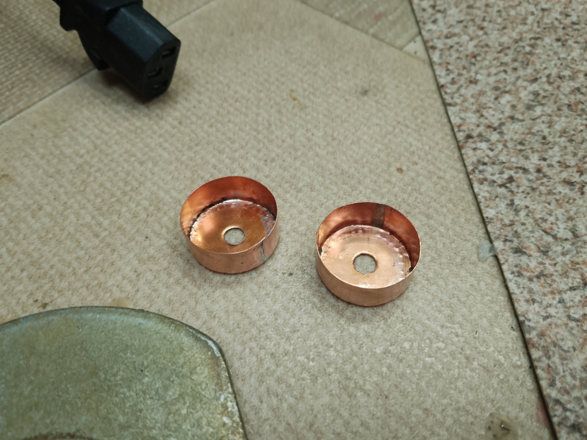

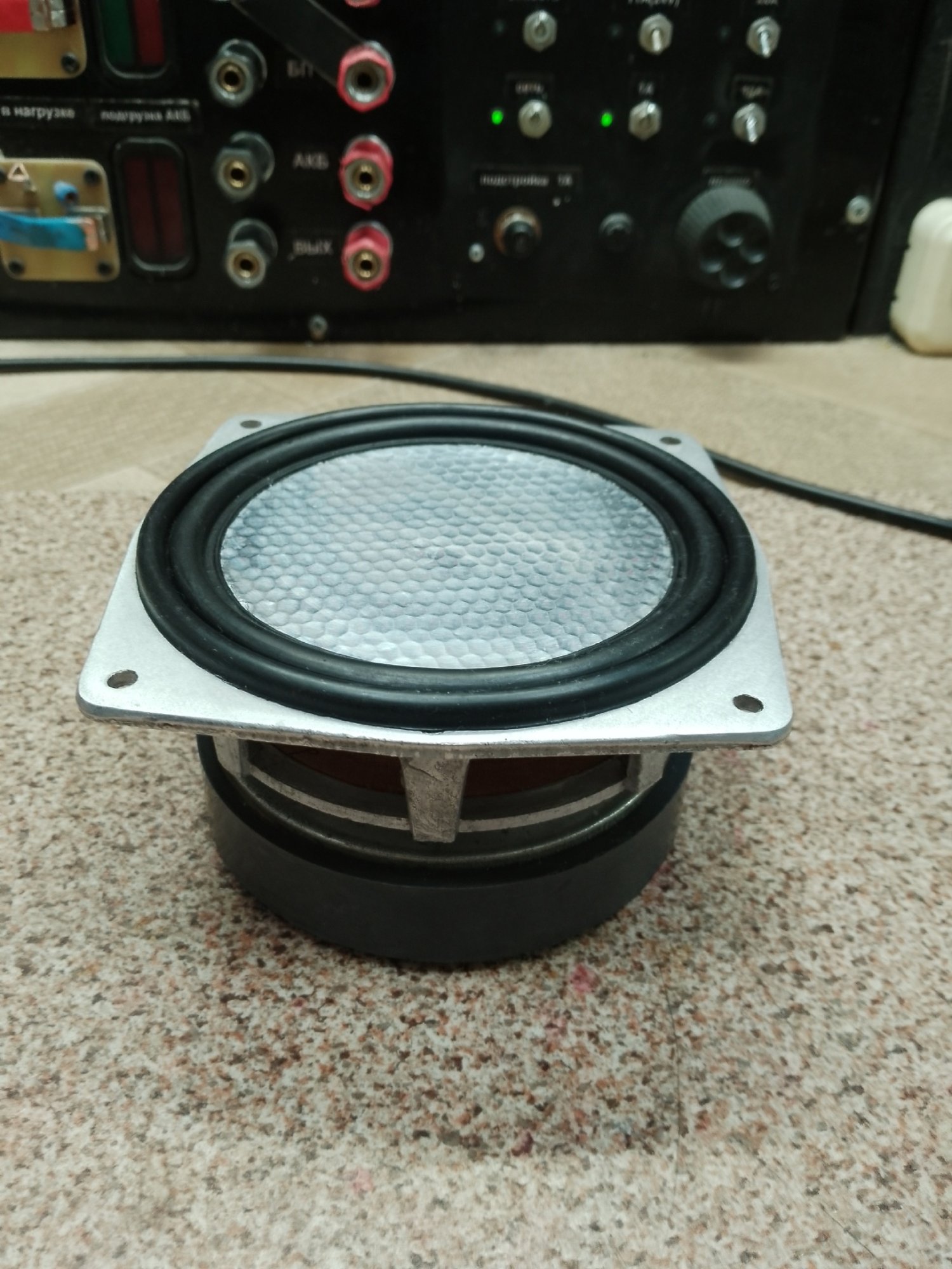

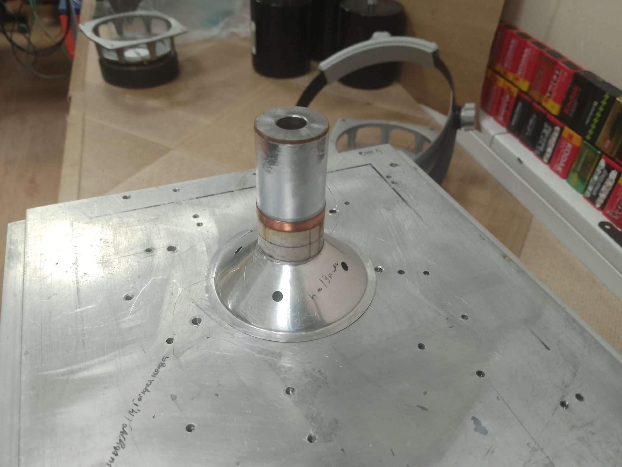

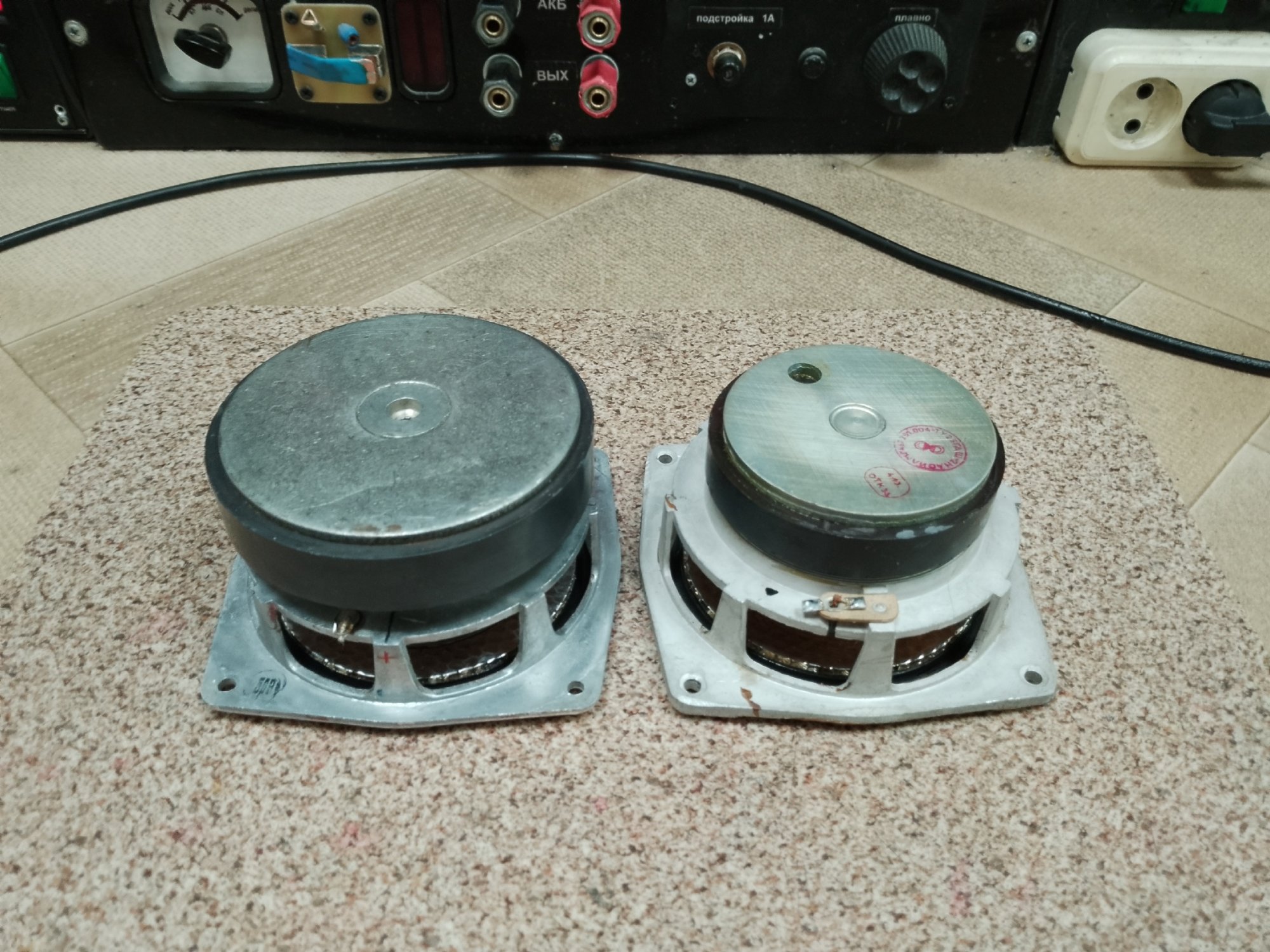

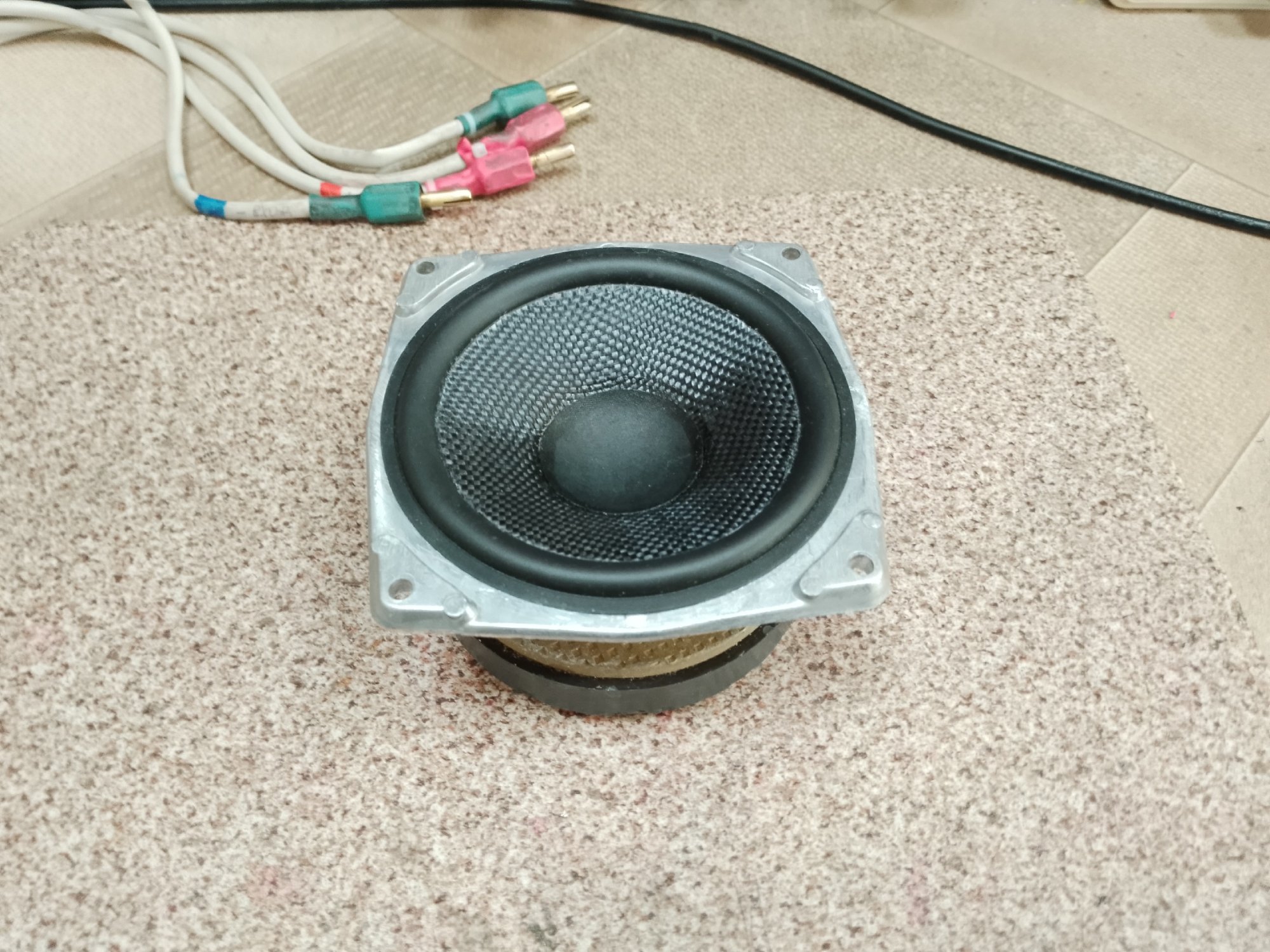

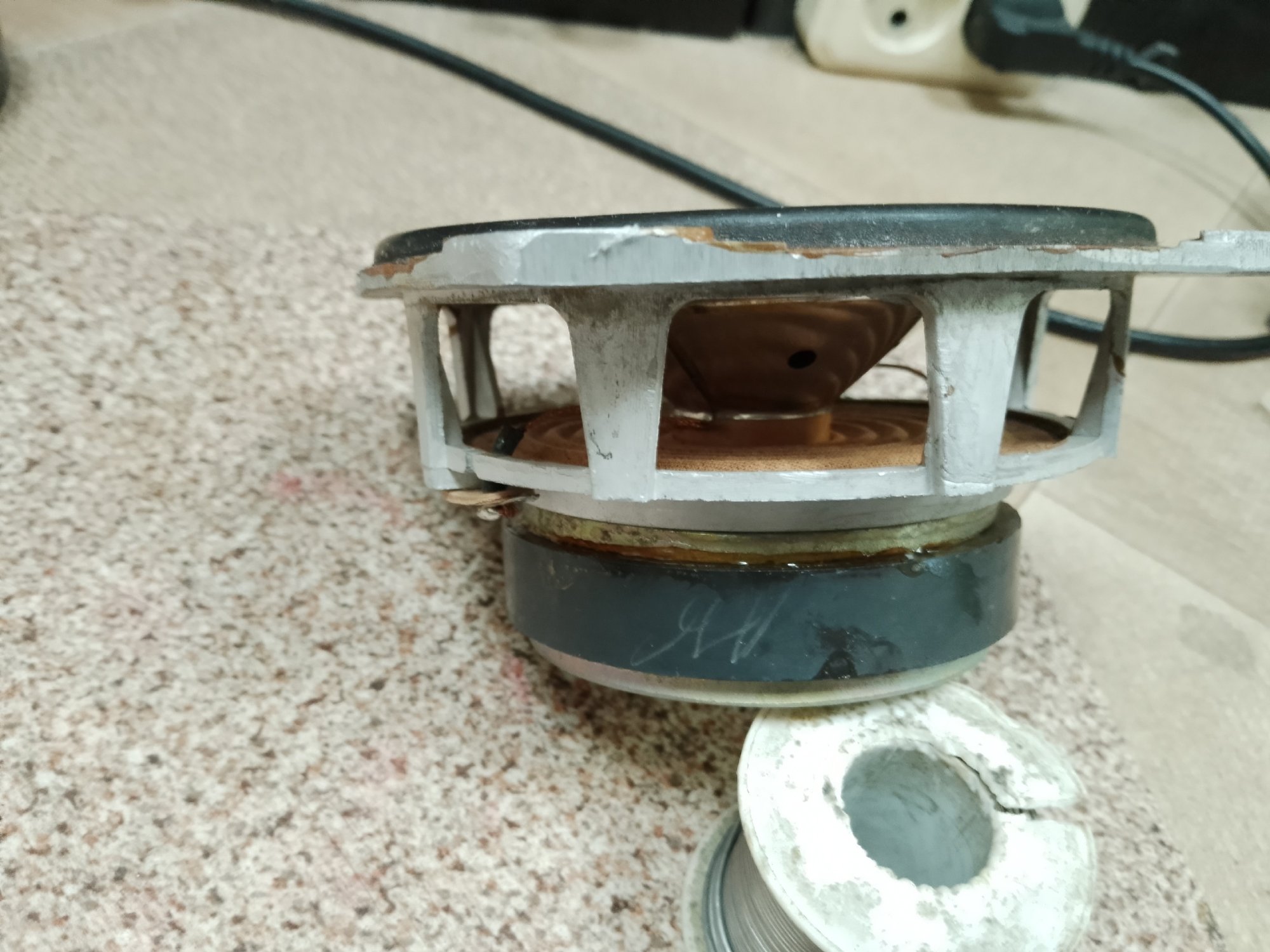

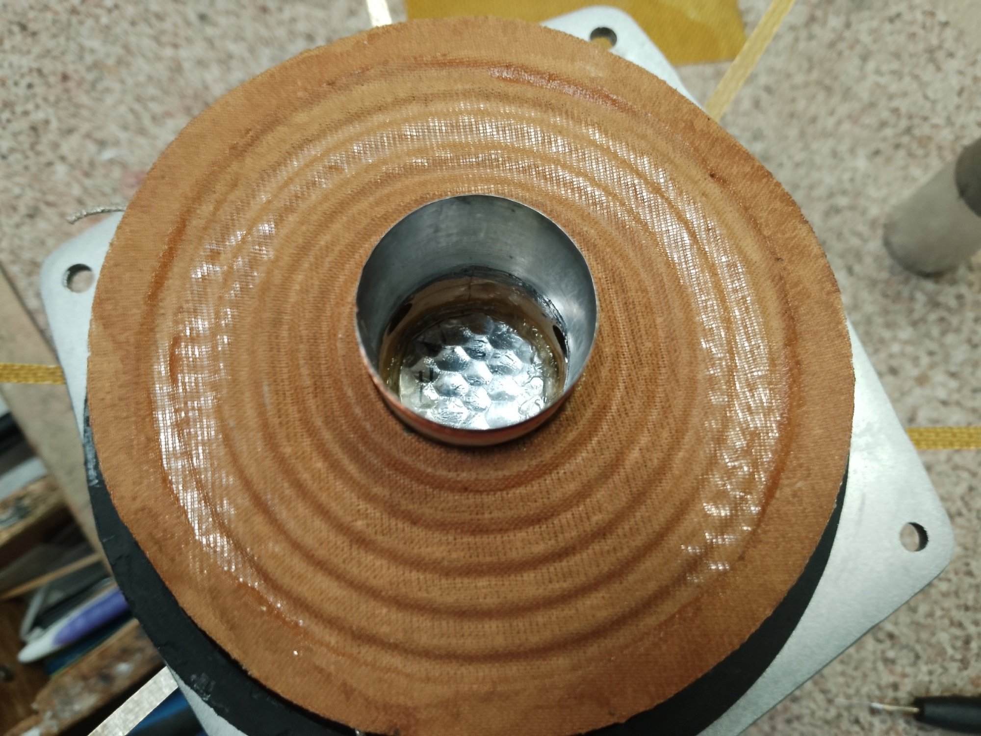

Ну, собственно вот
Магнитная система от автомобильных шириков 6х9
Верхний фланец 4 мм, индукция в зазоре 1.25Тл, зазор широкий, что позволило поставить медные колпачки.
Корзина от 6ГД-6, сделал буферные прокладки из картона, т.к. фланец не ровный в области заклёпок, прилегание к корзине неплотное. Приклеил эпоксидкой.
Новая 8-омная катушка, высота намотки 4мм, провод 0.115 вроде, сопротивление 6.2 Ом
Не смог найти подвесы подходящие под этот диффузор, вообще ничего нет, увы, старые жестковаты немного, но не настолько плохо как обычно у 20ГДС каких-нибудь. Шайба тоже старая, она вроде норм.
Продлил каркас катушки вставкой из кабельной бумаги с перфорацией. Приклеил и у основания тонкий нейлоновый шнурок по периметру уложил, пропитанный эпоксидкой.
Отцентровал, помогло в том числе наличие отверстия в керне.
В итоге как-то так

Шикарная работа! Браво!
P.S. Єдине зауваження - прикріпив би МС не тільки на клей, а і на гвинти. Для цього засвердлююсь у фланець до магніту, а потім нарізаю різьбу обламаним мітчиком.

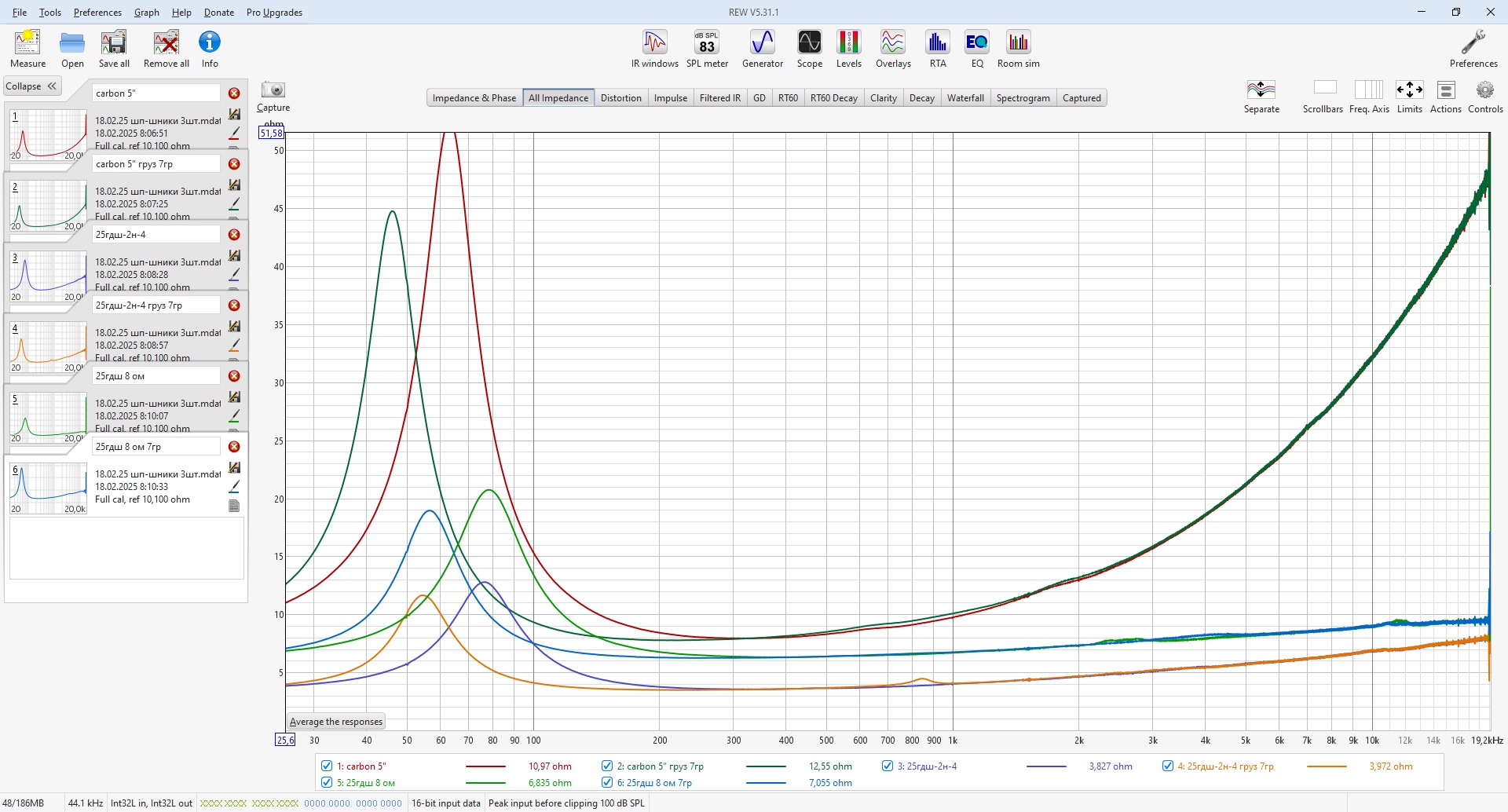

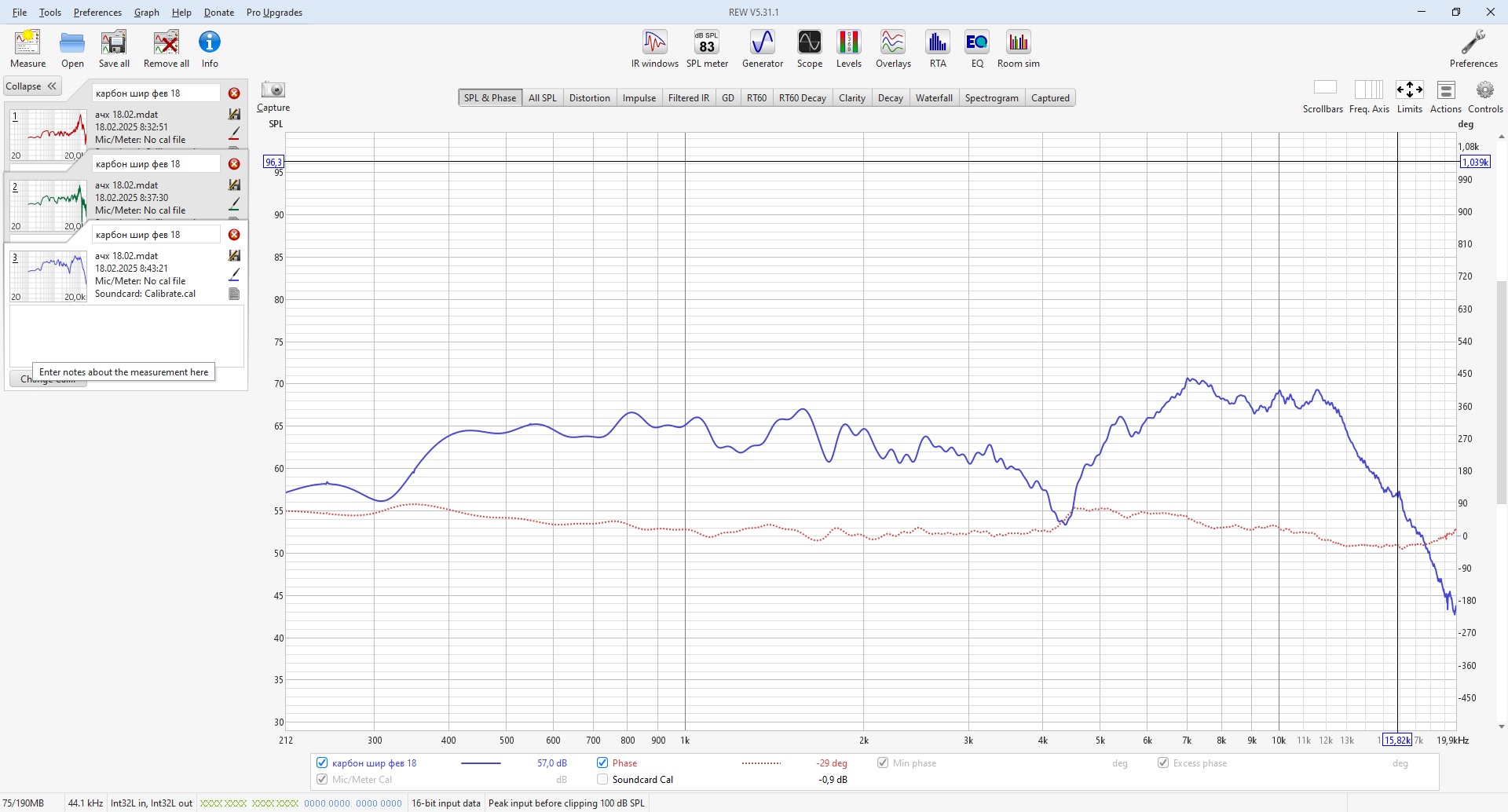

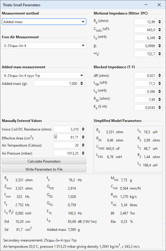

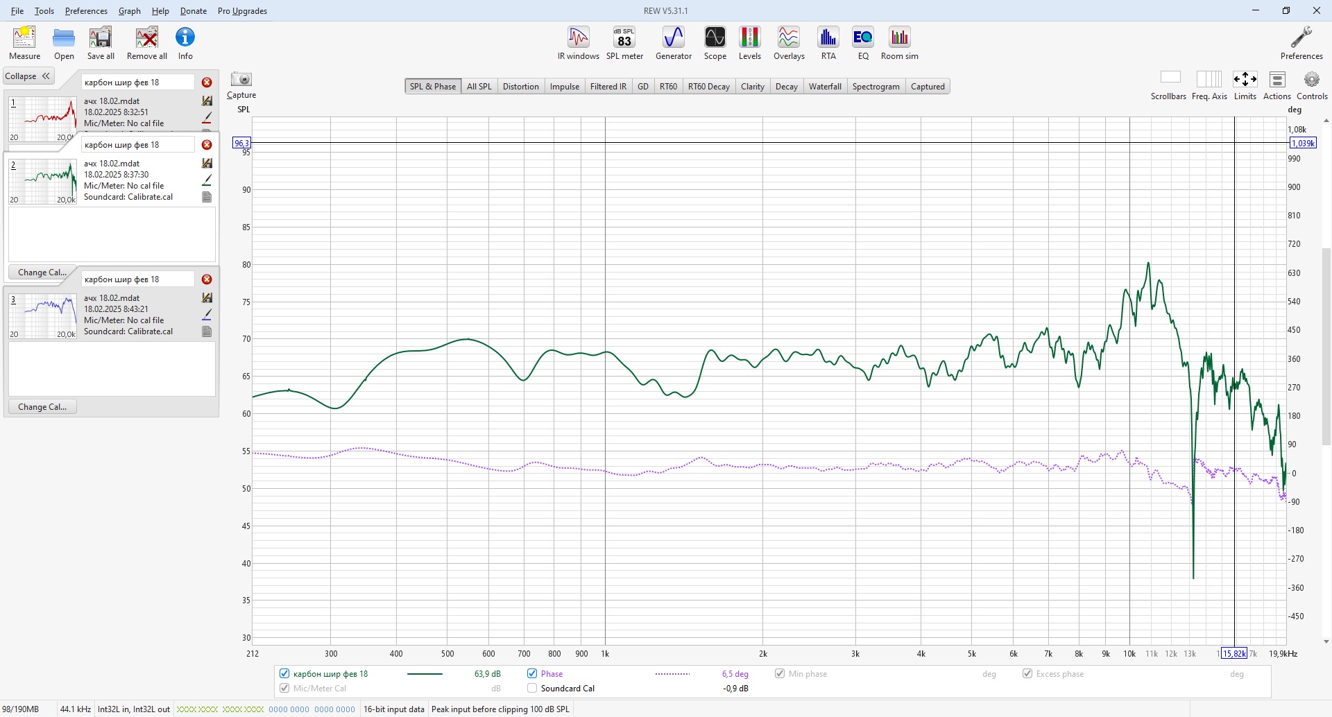

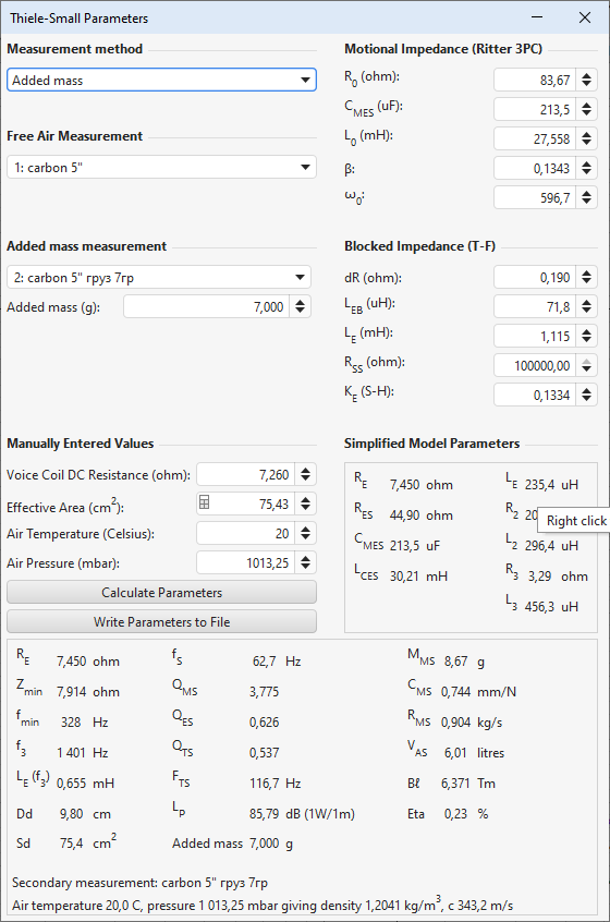

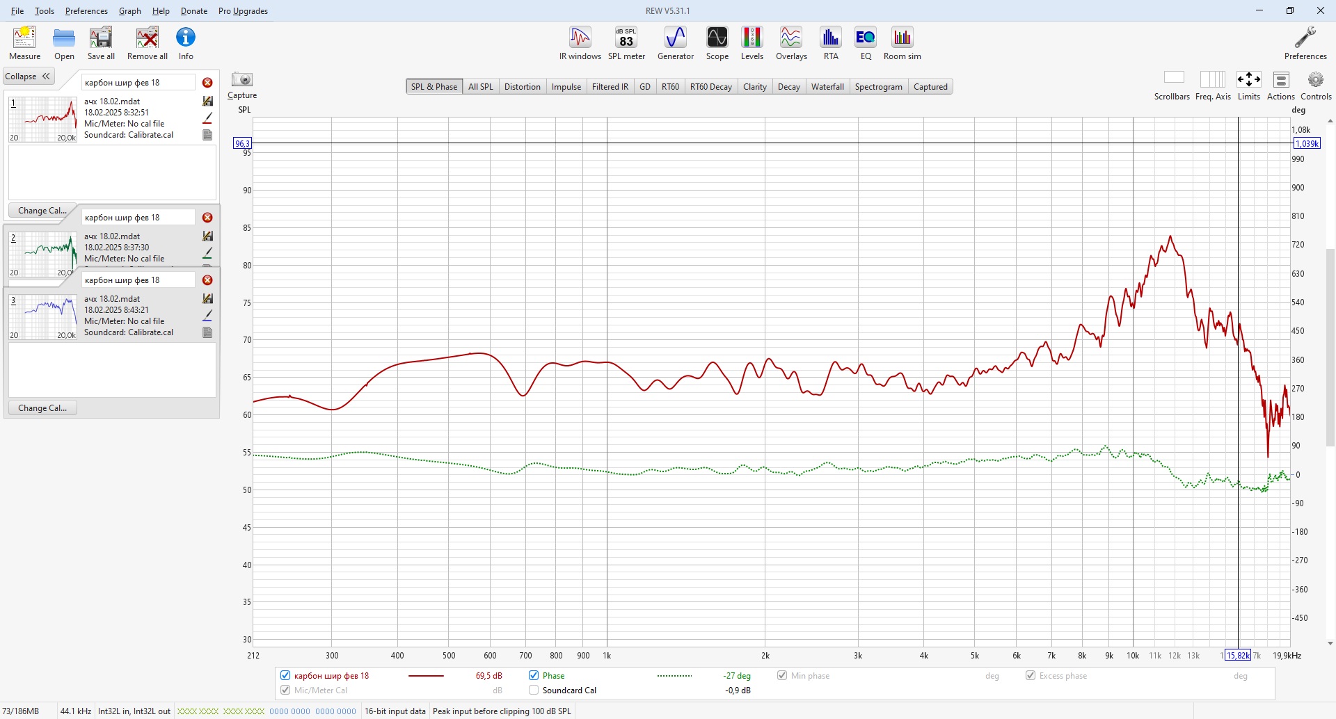

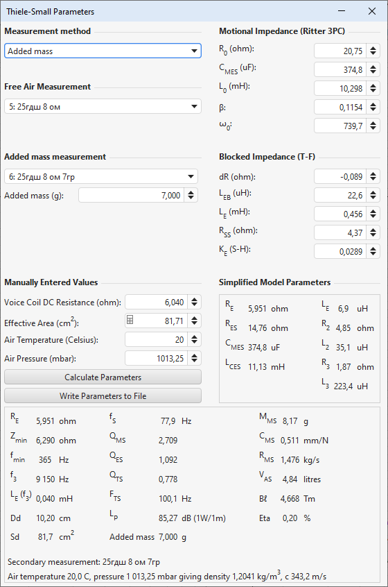

Чтоб один не мерять померял сразу три динамика, китайский карбон, 25гдш-2н-4, и получившийся 8-омный 25гдш
Думаю интересно посмотреть, все они ширики по большей части.
Для начала параметры ТС, дополнительный груз 7 грамм, карбон, 25гдш-2н, 25гдш 8ом соответственно:
Дальше импедансные кривые:
Пояснения по цветам внизу под графиками.
Что хотелось бы отметить - я замерял индуктивности катушек 4 - омного и 8-омного динамика, в первом случае - 74 мкГн, во втором - 107 мкГн
По идее кривая 8-омного должна быть круче. Это к вопросу об эффективности медного колпачка, даже без измерений "до" пример показательный.

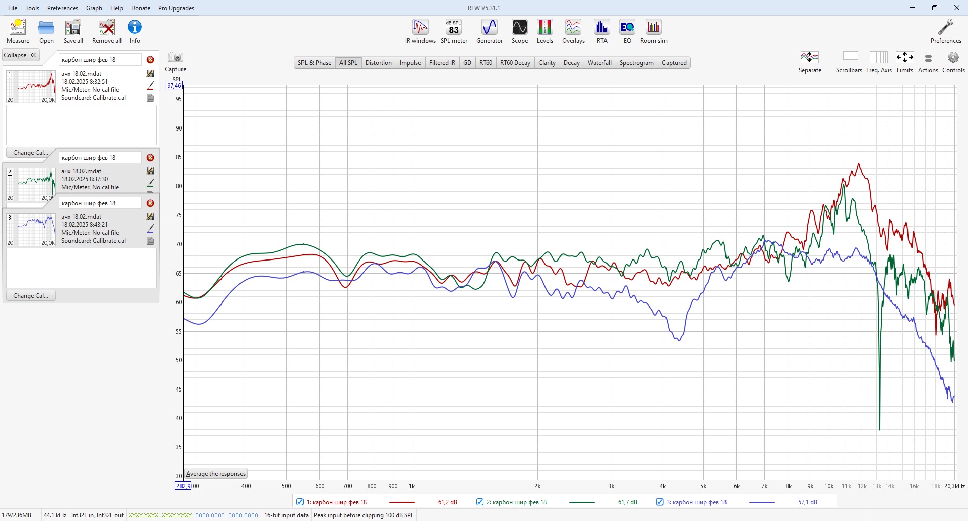

Далее АЧХ, по отдельности и на общем графике, окно 10мс, расстояние 20-25см примерно, динамики в фанерном щитке 26х32см.
У карбонового яма, которая ограничит его использование со стороны вч, а вот два остальных довольно ровненькие и играют высоко, в щите звук замечательный, честно говоря при прослушивании возникает вопрос Ивана Васильевича из фильма "Так чегож тебе ещё, собака, надо?" В общем заставляет задуматься об использовании в щите, хотя в планах СЧ в ящике.

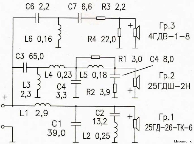

Зотов? с коррекцией (плавный спад справа) втыкал на СЧ в 25АС...

У восьмиомного полоса в полочку протянулась за 20 кГц. И без всяких грубых паразитных резонансов.
То что горбик, так на тридцать градусов сбоку надо измерить.
