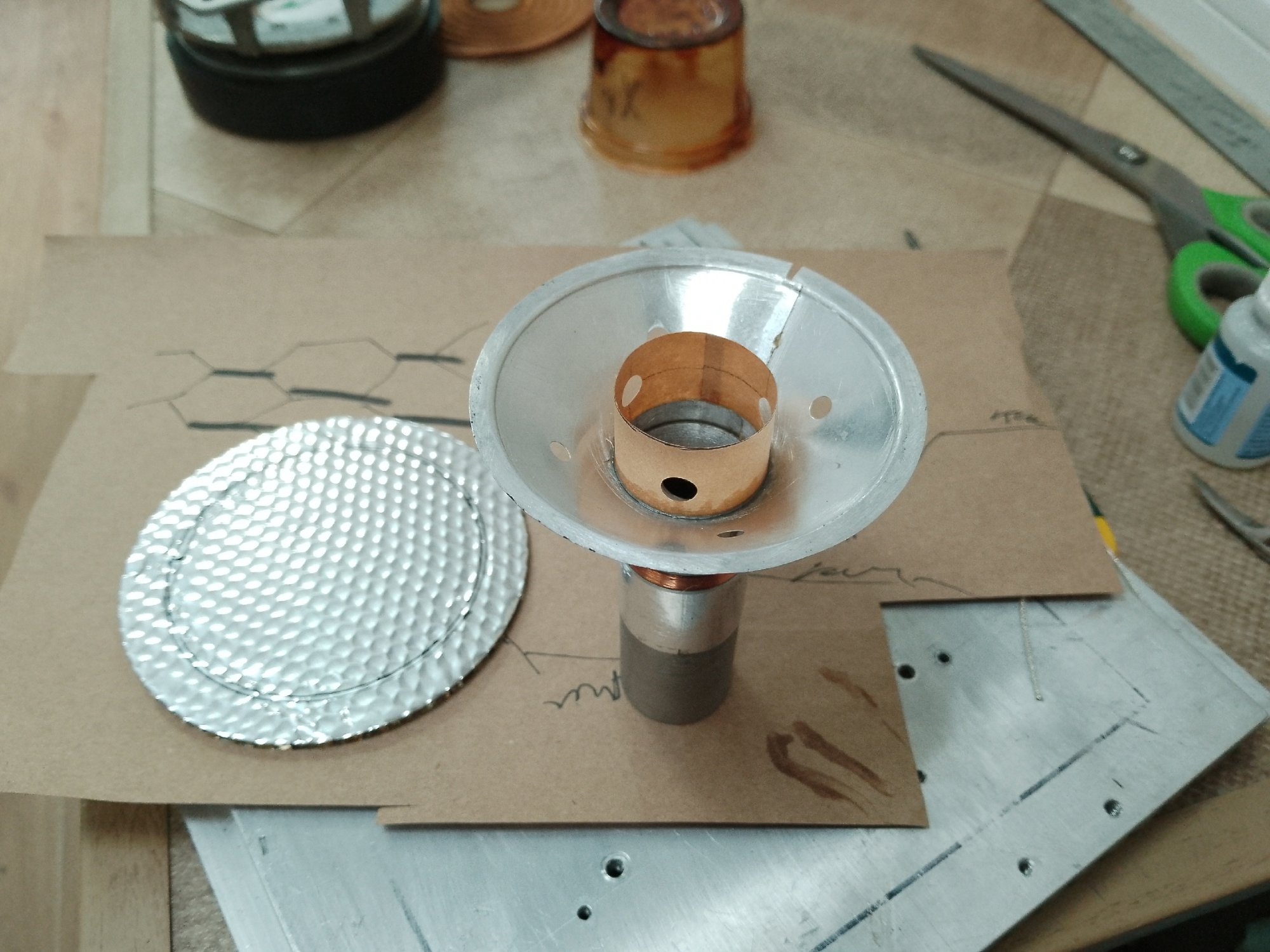

Не додивився - "полиця" до 17 кГц, АЧХ протягнулась найдалі, з усіх трьох.
Було б все значно рівніше, якби обмотка котушки була масивніша, наприклад, в три шари.

Массой или индуктивностью?
Ведь по заводу КЗВ стоит за пределами катушки (точнее сказать снаружи обмотки), но всё равно в зазоре.

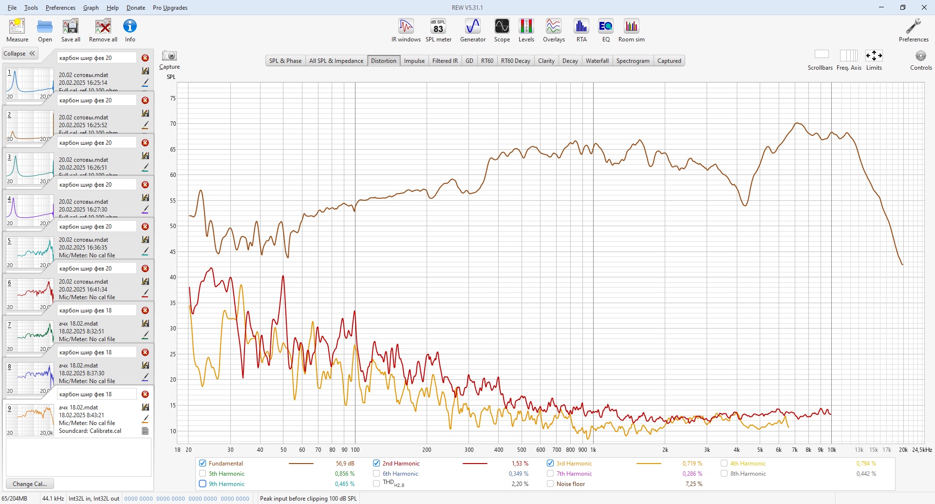

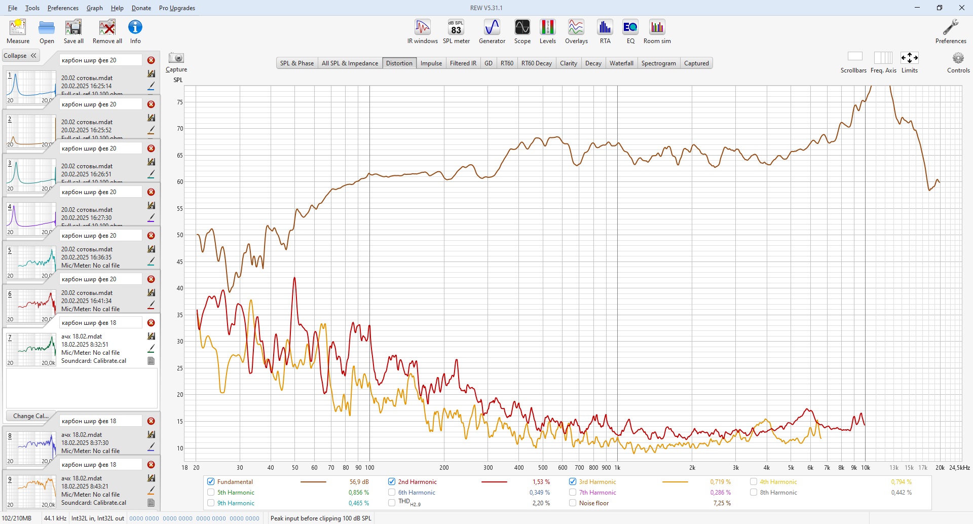

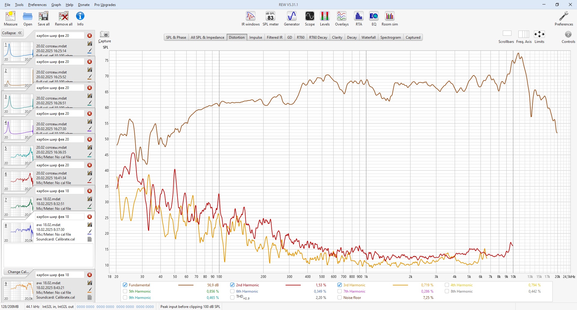

Можете показать 2-ю и 3-ю гармоники всех динамиков?
Всех из троицы что замерял раньше, я так понял?
Китайский карбон
25гдш-2н-4
25гдш 8ом

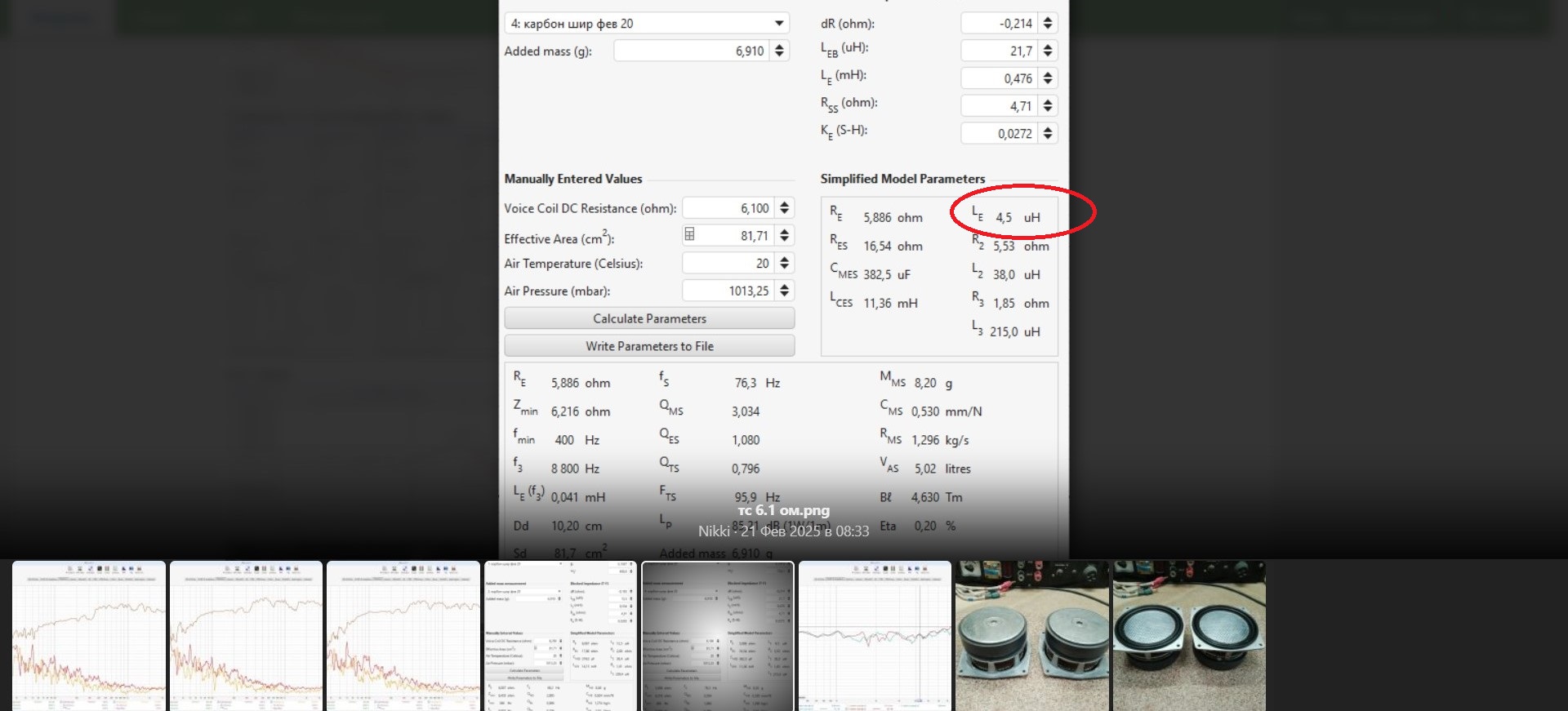

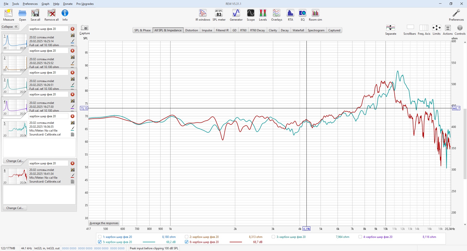

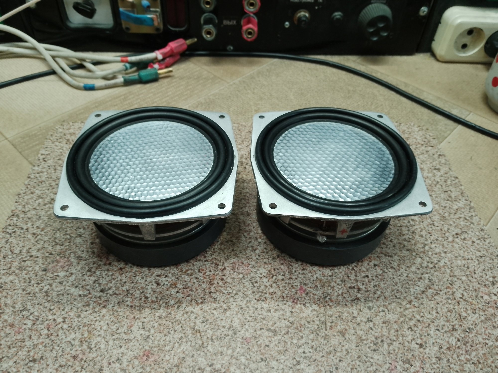

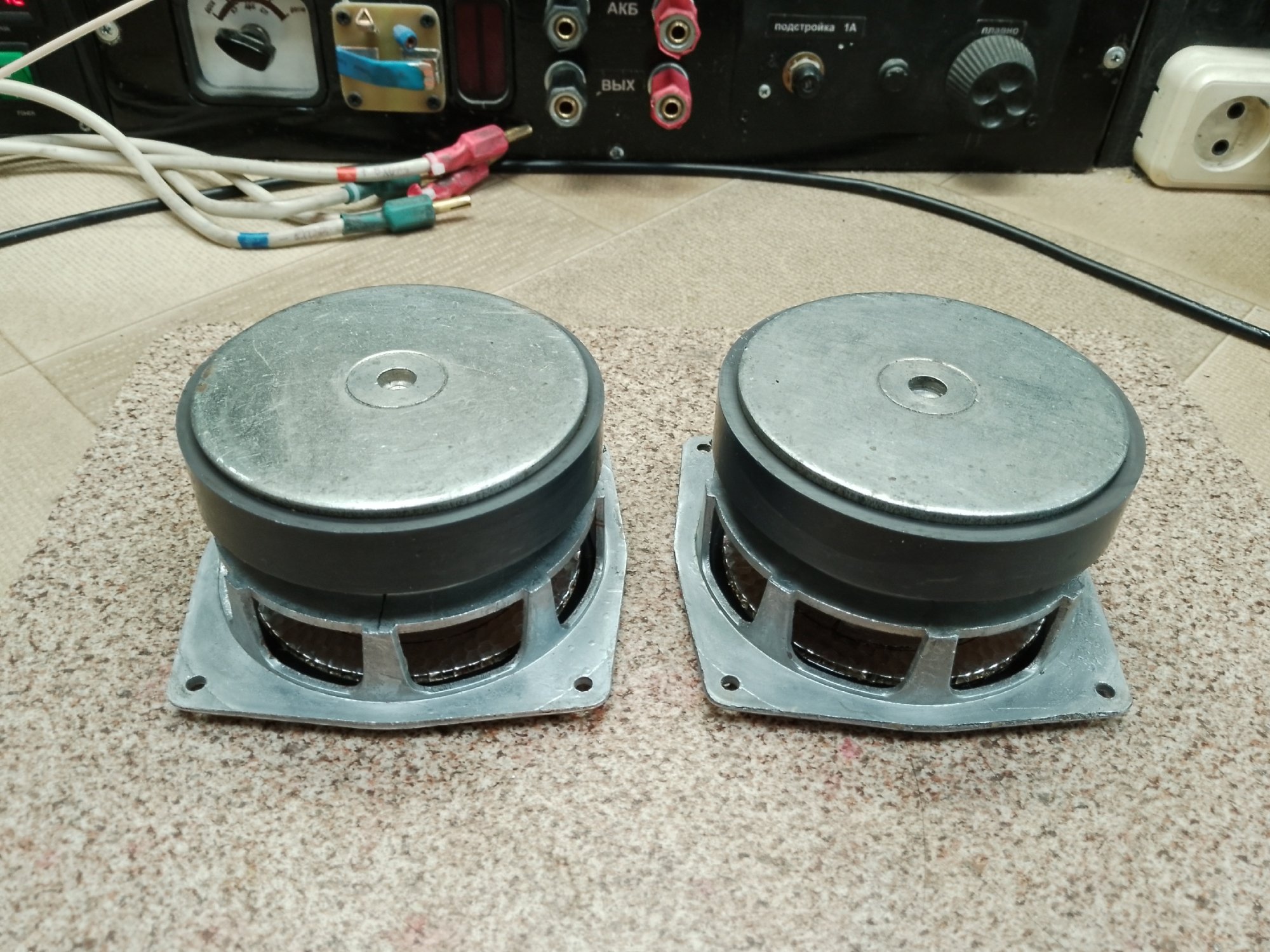

Померял тс получившейся пары
ачх пары
Хоть сотовые мембраны на вид одинаковые, вторая оказалась несколько тяжелее, на 0.3гр. То же самое при сравнении мембран от 50гдн-1, там разница в два грамма вообще.

Какие то уж очень подозрительные графики КНИ
6,935
3,423
147
А що там підозрілого, власне?
MacSys
24 Мар 2022
2,145
2,093
93
Кривой Рог
Ну хотя бы то, что они как под копирку повторяют друг друга.

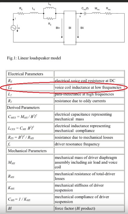

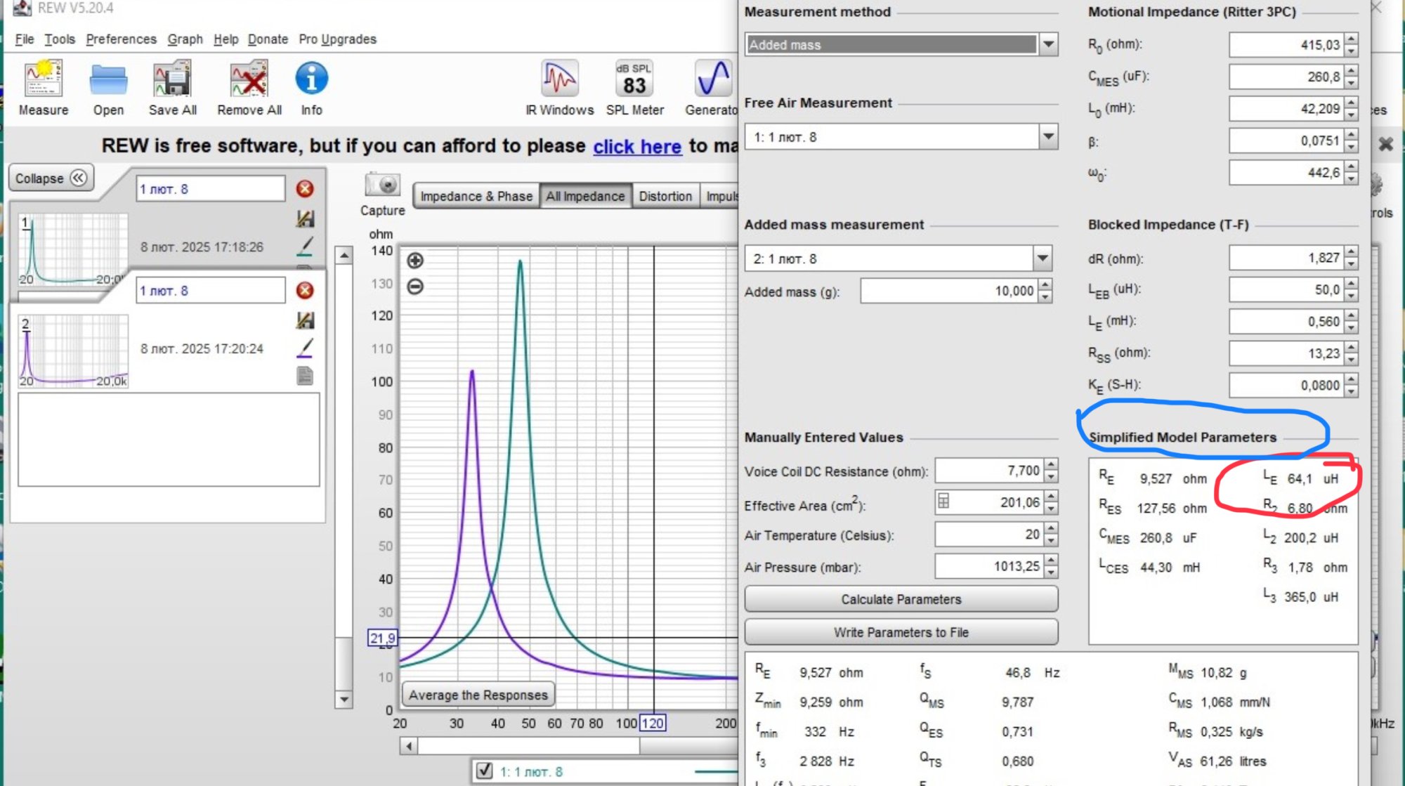

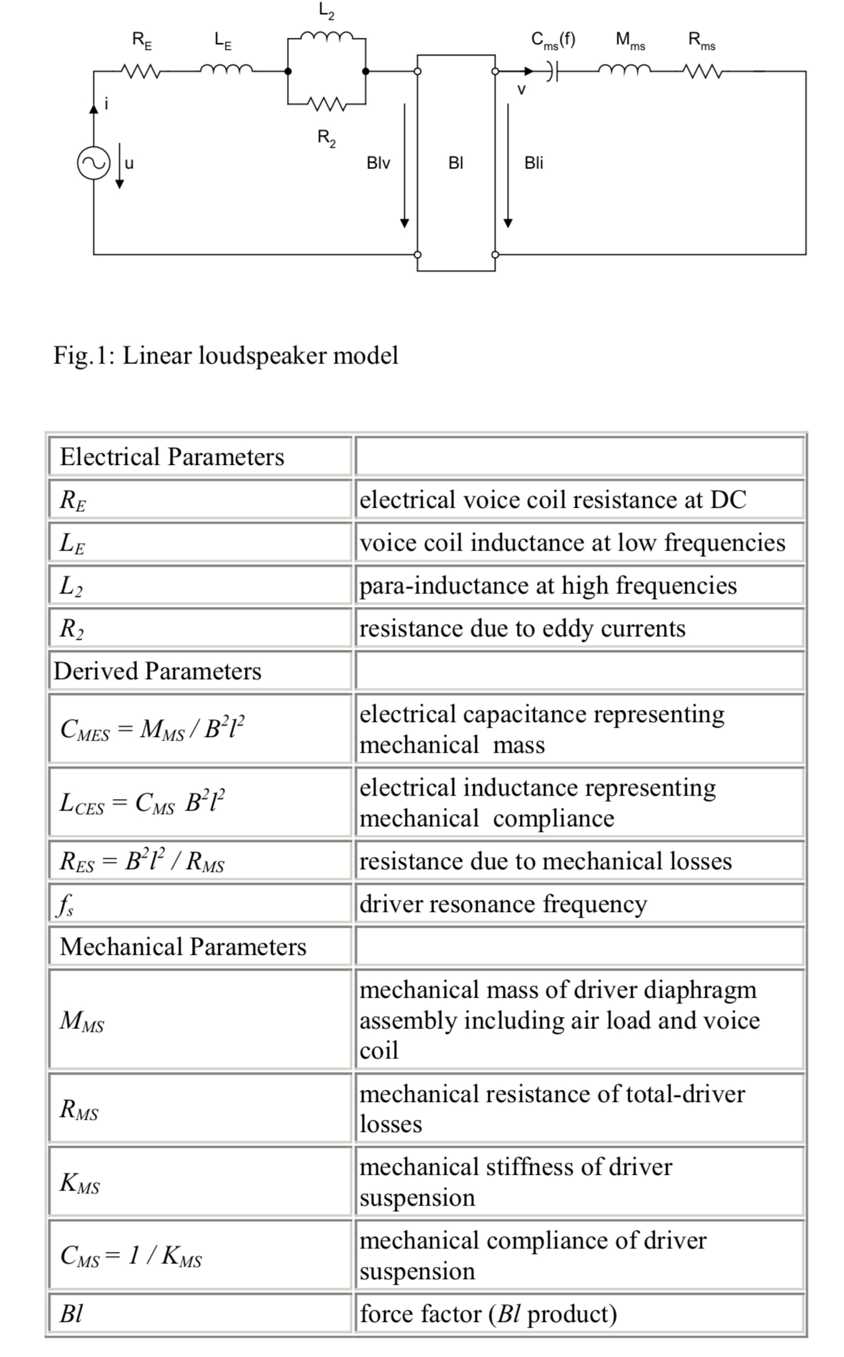

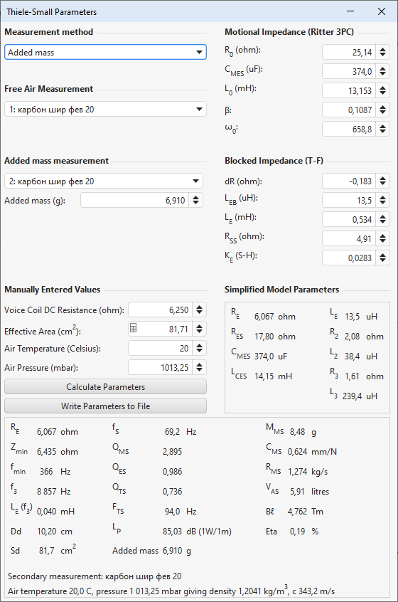

Здесь тоже что-то не так
Почему, там же описаны номиналы для электрической схемы динамической головки (вылетело из головы техническое определение):
ja-png.11547
Украл у Маркова*
А смотреть нужно тута!

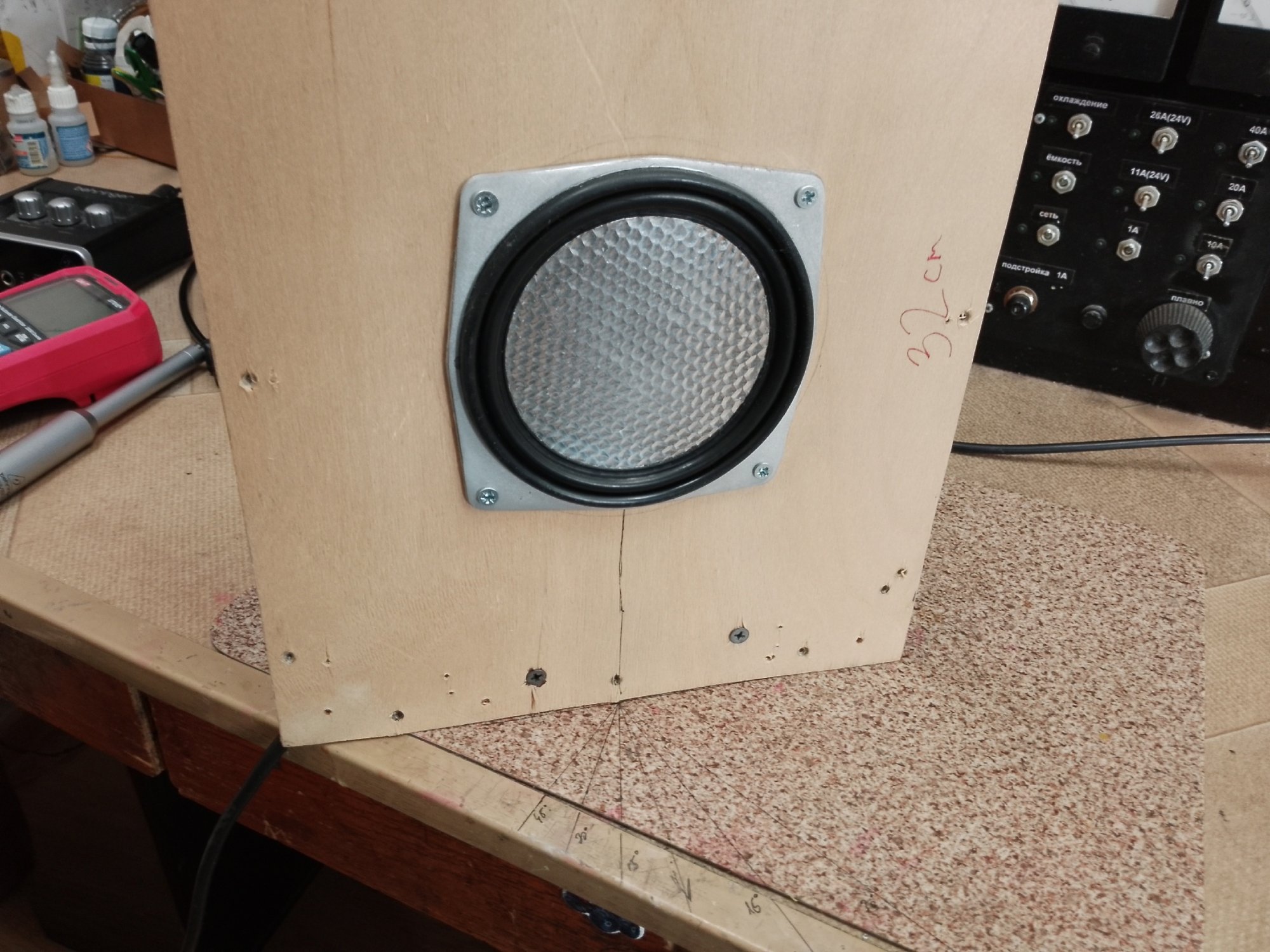

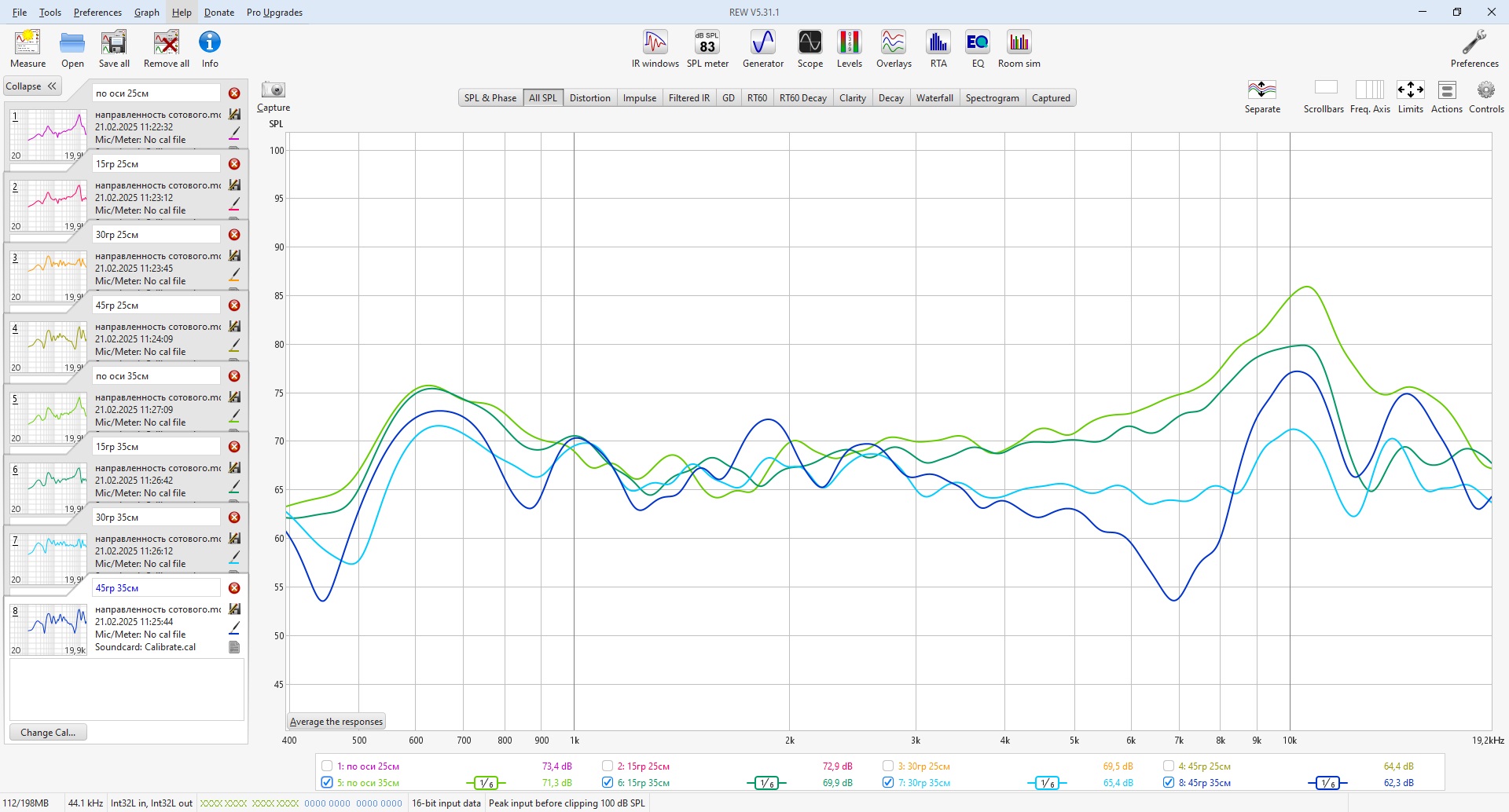

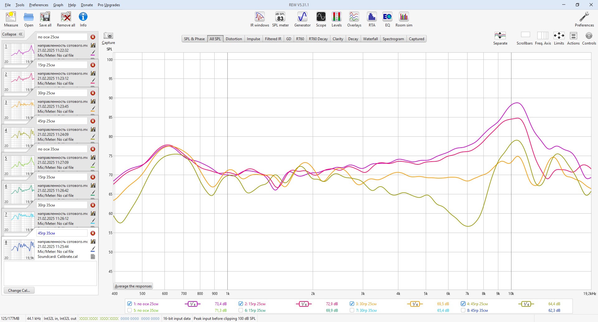

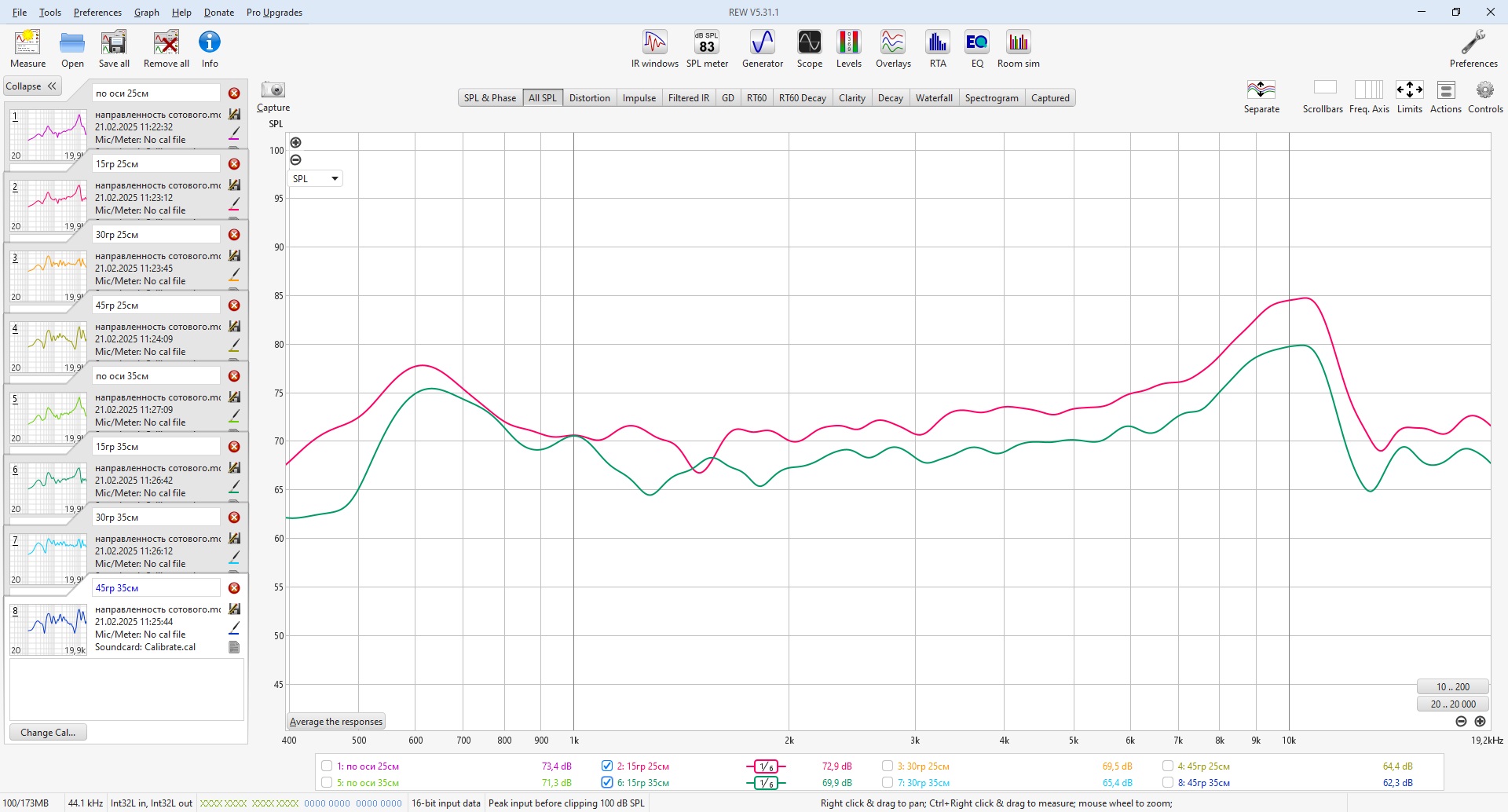

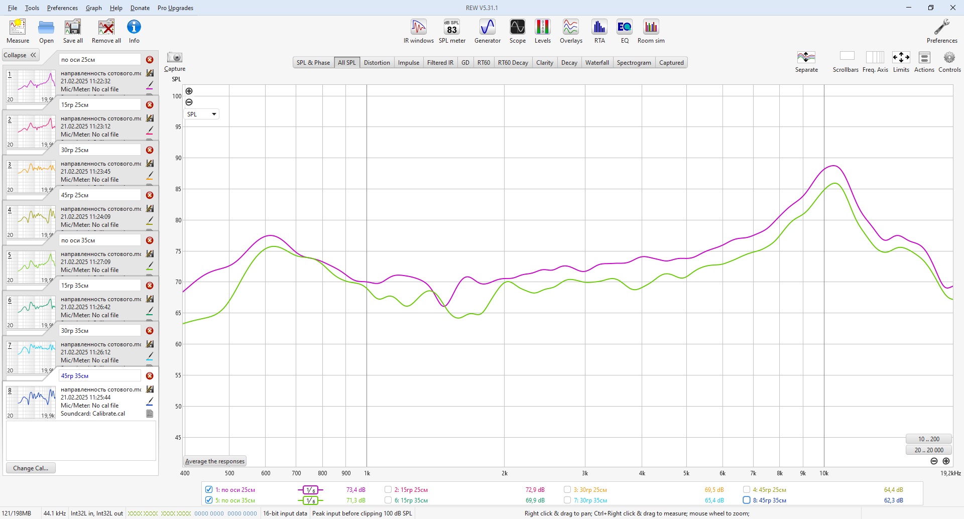

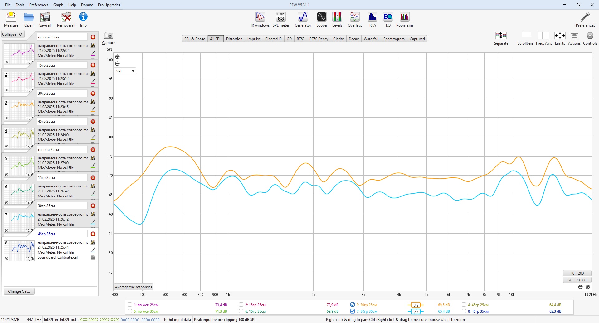

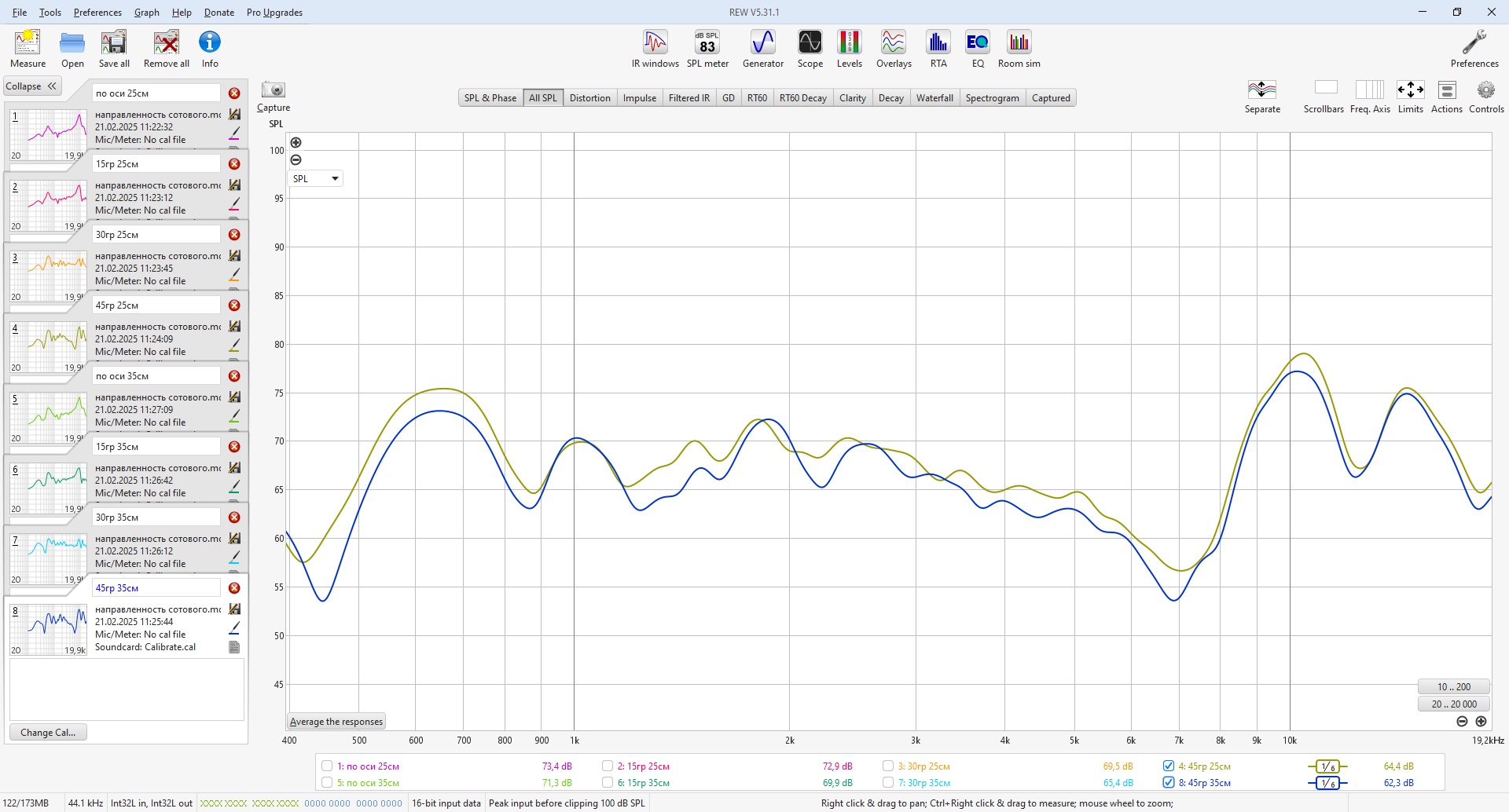

Измерительный стенд аховый, ну какой есть, стоит на столешнице, в помещении в закутке находится, кругом поверхности, потому мерял близко с 25 и 35см, окно всё тоже 10мс.
Да, сглаживание сделал 1/6 везде.
С 25см
с 35см
Отдельно каждый угол с 25 и 35см
По оси
15гр
30гр
45гр
На какую-либо серьёзную точность не претендую, но какое-то представление о направленности измерения дают.

Сама АЧХ на внеосевых (45гр, Водка сибирская) указывает на частоту стыка НЧ-СЧ 2 кгц. остальную муть удавит фильтр. Как вариант- спаять 3 детальный режектор, удавит прострел в пояснице на 12 килах в ноль.

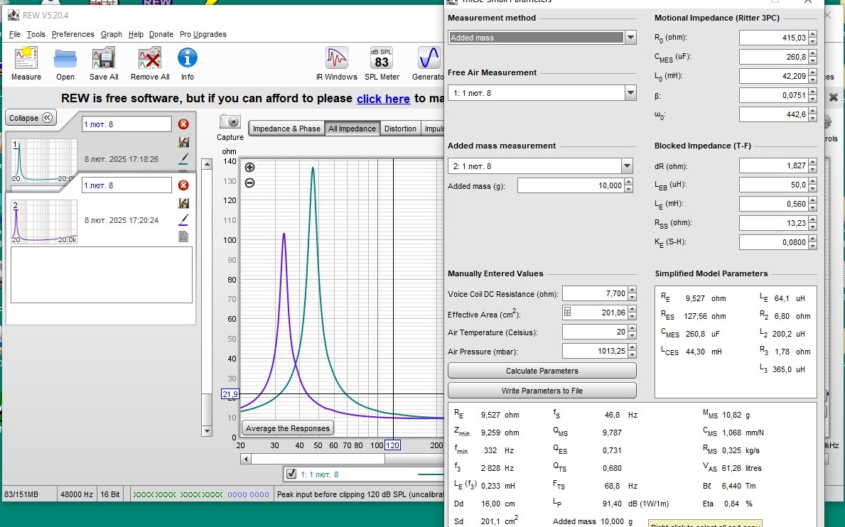

Пересмотрел схемьі замещения динамиков https://ldsound.club/threads/sxemy-zameschenija-dinamikov.475/post-15941
Нигде у СЧ/ШП такой малой индуктивности (4.5 мкГн) не увидел
Не знаю, обьяснить не могу
Патамушто mH и uН это не одно и тоже.
«Милли» одна тысячная и «микро» одна миллионная отличаются в тысячу раз.

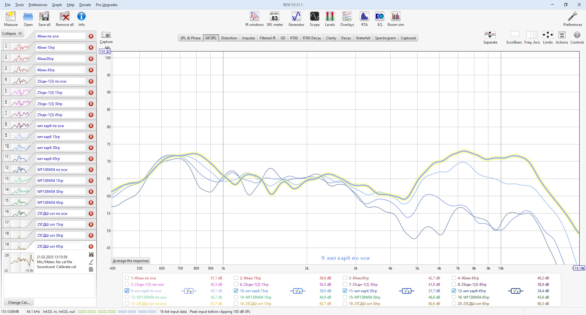

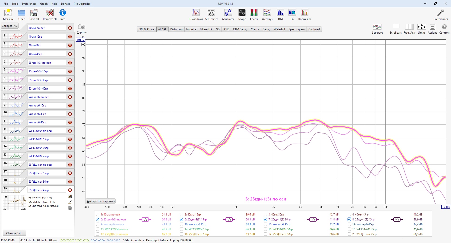

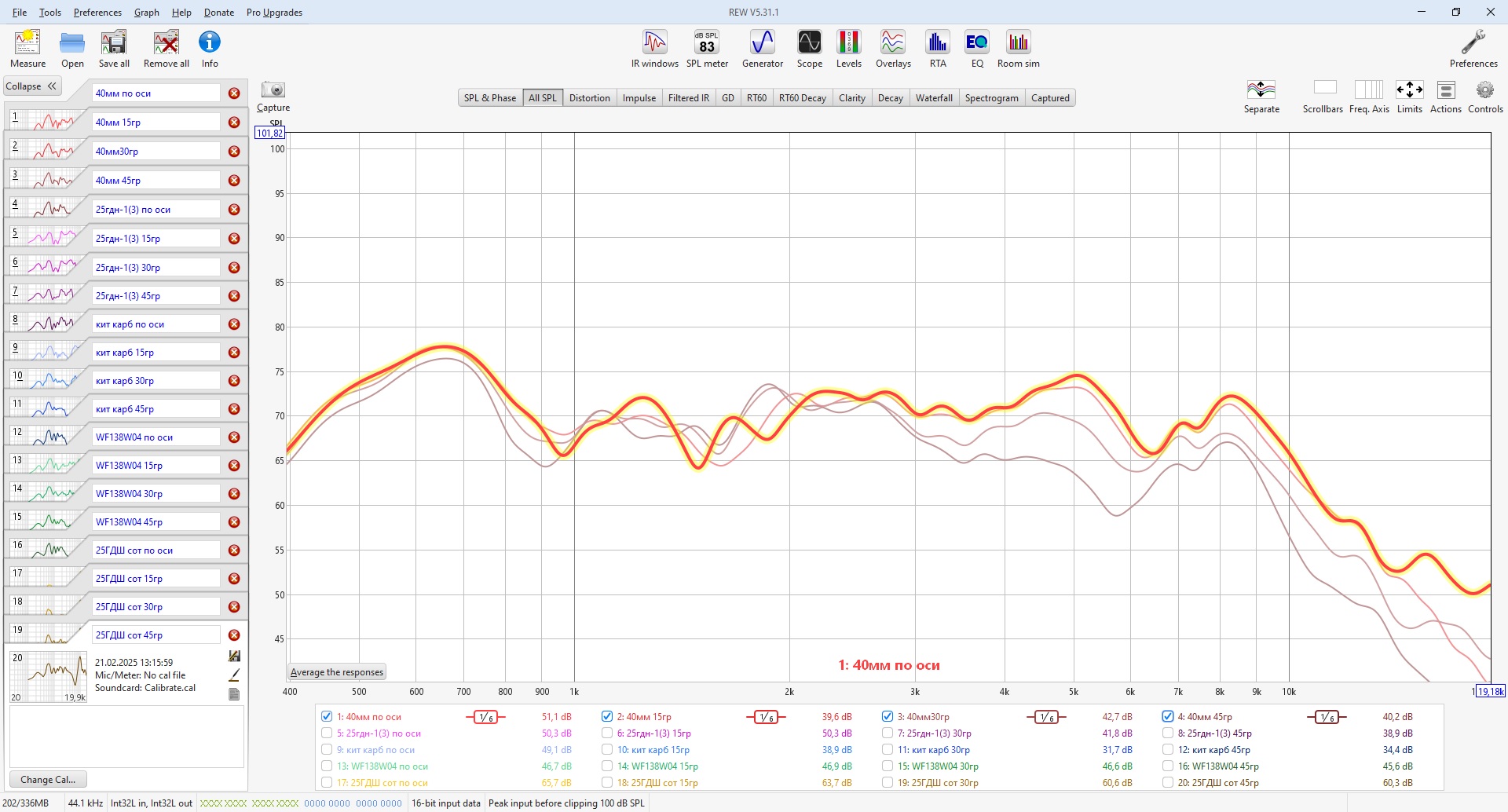

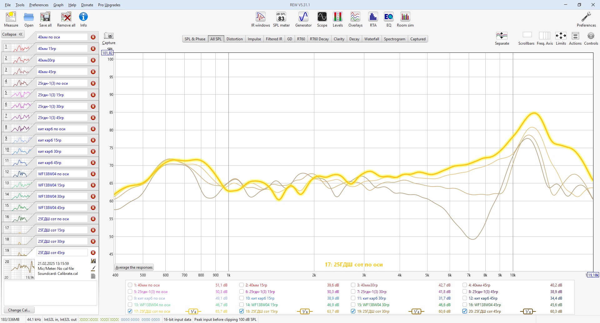

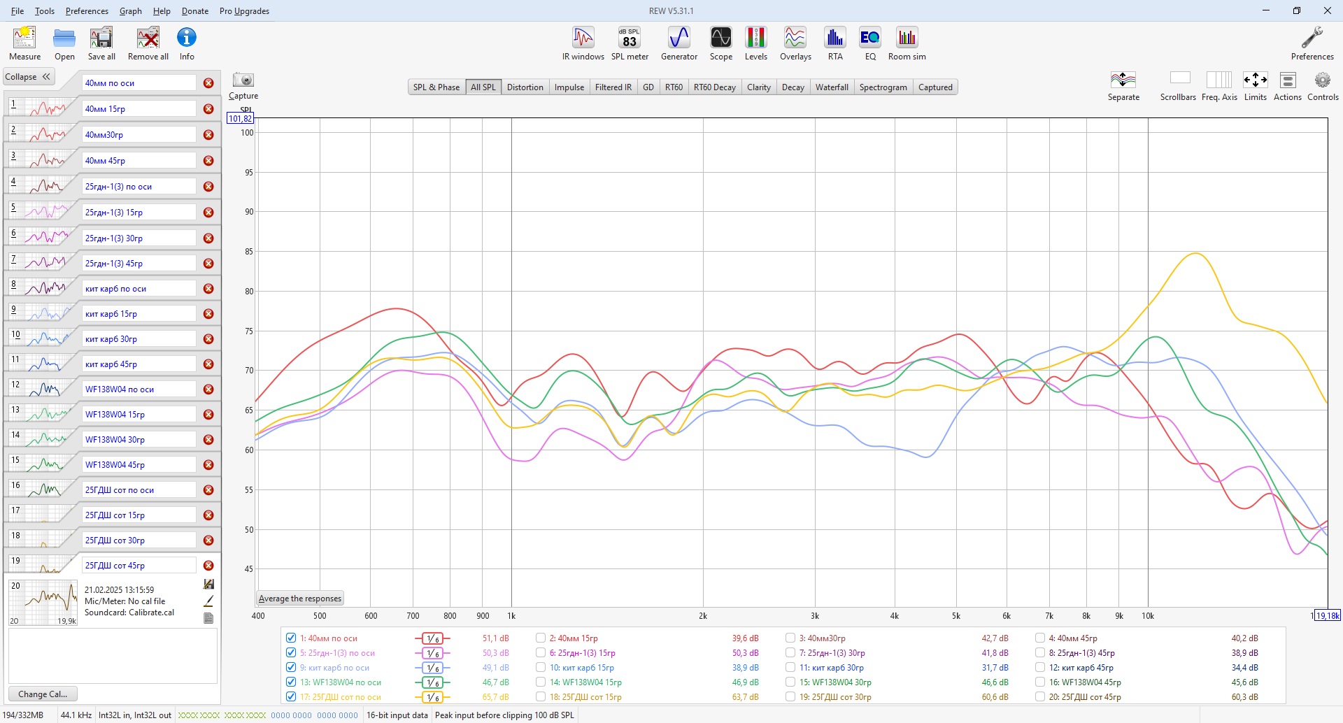

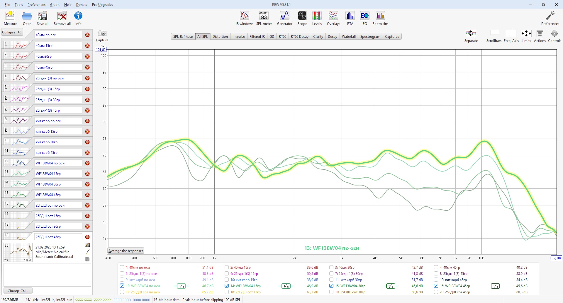

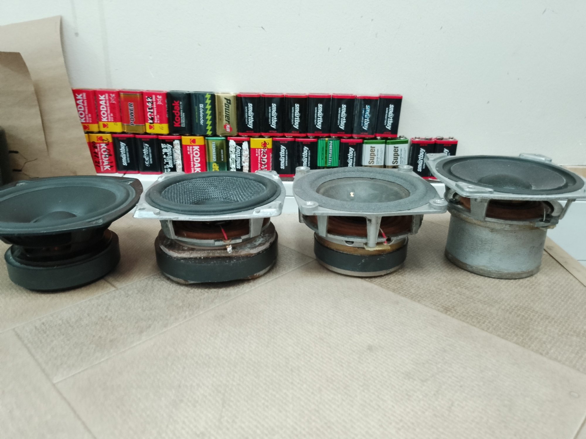

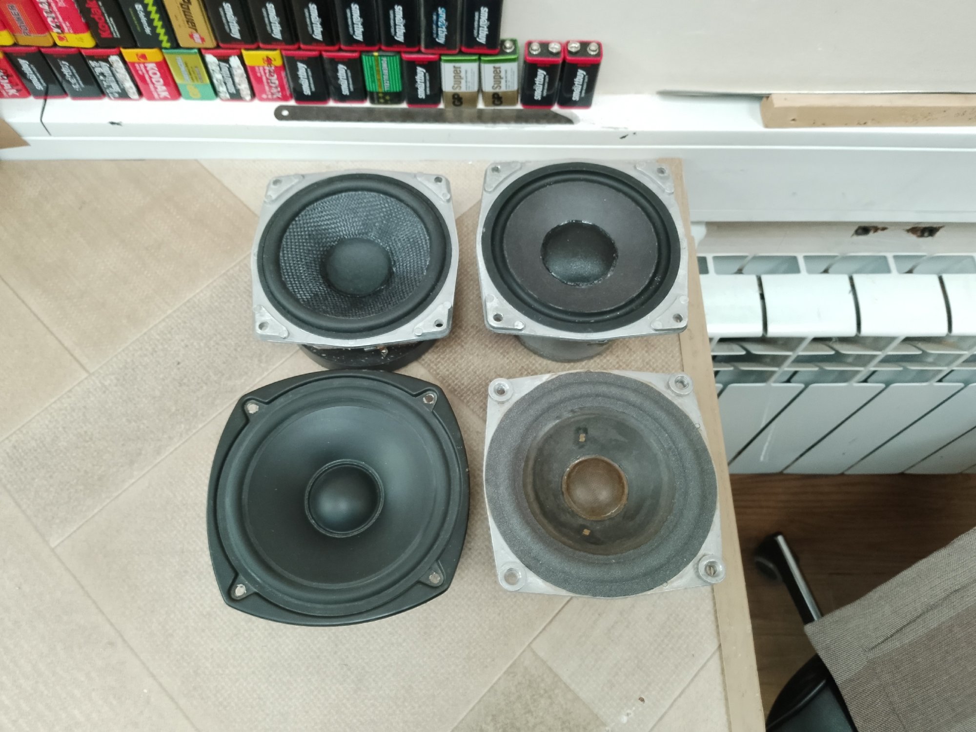

Пока время позволяет достал ещё 4 пятидюймовых динамика, взял второй из пары сотовый и всех промерял.
В графиках они будут обозначены как:
40мм - 5" с катушкой 40мм на мс от 10гд-30е
25гдн-1(3) - 5" на корзине и магните от 25гдн-1-4, подвижке от 25гдн-3-4, подвес - ппу5
кит карб - 5" на корзине и мс от 25гдн-3-4 , с диффузором из китайского углеволокна
WF138W04 - 5" wavecor
25гдш сот - 5" сотовый, второй из пары
Условия измерений те же, только мерял лишь на 25см. Первые пять графиков - для каждой головки в отдельности, шестой - осевые вместе
Да неужели
В красном кружочке єто что?
Где в динамике можно найти такую индуктивность?

Я так понимаю это параметры упрощённой модели динамической головки, т.е. что-то комплексное, что отражает её поведение, а не реальные индуктивности катушек и пр.
Я замерял индуктивность катушек на 1кГц без влияния МС - у одной 108мкГн у второй 110, у тех что были в 4-омном исполнении индуктивность была 79мкГн вроде бы...
