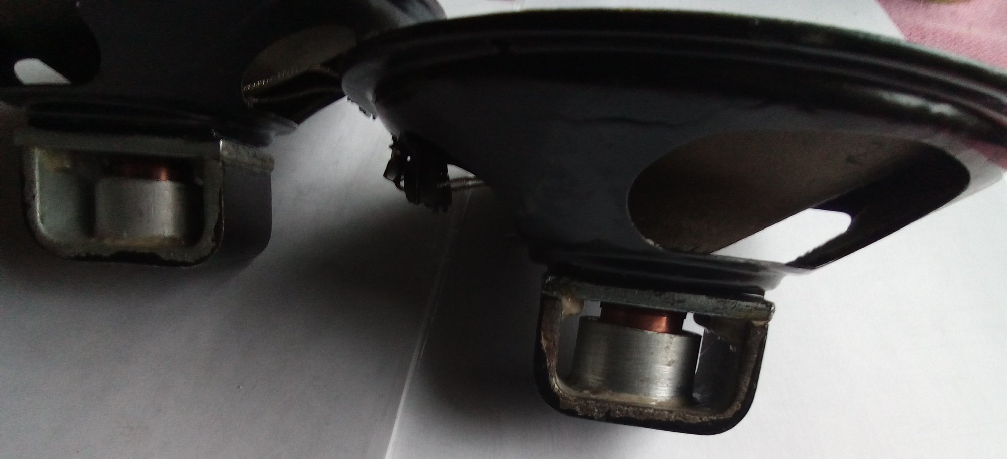

З урахуванням заходу края заводської котушки на 1,5 нижче магнітного зазору, теоретичний хід рухомої системи вниз, до удару об магнітну систему буде 8-1,5=6,5 мм.
На неодимовій МС, з новою, подовженою котушкою максимальний хід вниз буде близько 8 мм.

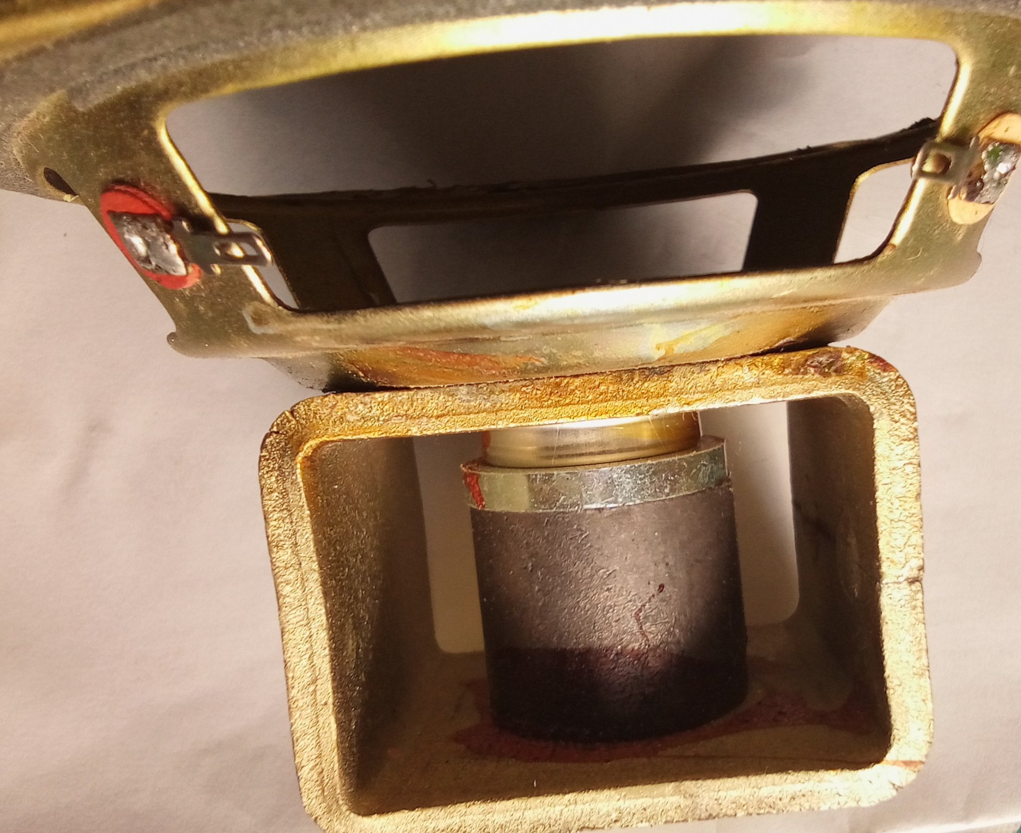

А поки що готові дві пари нових армко-кернів з міддю на всю їхню довжину.
Багато їх наштампував і наклеїв за життя, а цього разу суттєво вдосконалив методику приклеювання таких довгих наборів кілець.
На правій світлині один з пари кернів, в зборі, з епоксидним кеєм та компаундом. Разом з магнітом, всіма КЗ витками, і неодимовою пігулкою "в протифазі". За добу - дві клей набере достатньої міцності, для роботи над кернами далі.
Пробував поставит "протифазну пігулку" неодима 15х3 мм, але вона надто сильно задавлювала поле основного магніту (25х10). Тож вибрав неодим діаметром 10 і товщиною 1 мм. Хід силових ліній провіряв стандартним методом - голкою на нитці.

Магніт 2ГД-3 має форму зрізаного конусу, з нижнім радіусом 1,375 см, верхнім радіусом 0,925 см, висотою 1,78 см, з невеликою верхньою циліндричною частиною, висотою 0,30 см, радіусом 0,925 см.
Обчислений об'єм такого магніту вийшов 8,30 см3.
Неодимовий магніт має діаметр 2,50 см, висоту1,00 см. Об'єм 4,91 см3.
Співвідношення об'ємів "неодиму" до "кобальта" буде (4,91/8,30)=0,592.
Неодимовий магніт майже вдвічі менший по об'єму за "кобальтовий".
А по співвідношенню магнітної енергії (330х0,592)/36=5,4 - більш ніж вп'ятеро потужніший.
Можна зробити висновок, що магніт підібраний правильно. Більших по висоті, діаметром 25 мм, хорошої марки, знайти не вдалось. А ліпити стовпчик з декількох не хотілось.

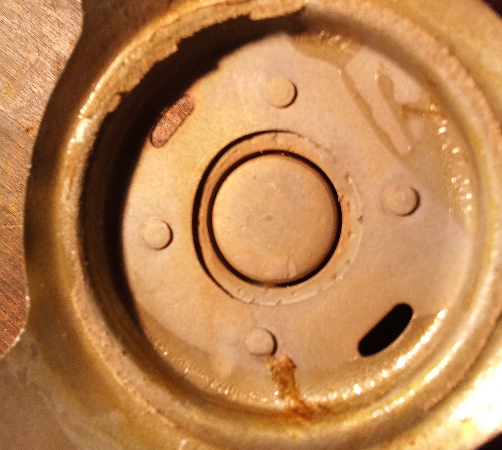

Одна з рам має не 4, а два антикомпресійні підшайбні отвори, видовженої форми.
Отже, антикомпресійні отвори під ЦШ є характерною особливістю 2ГД-3 (див. світлини).
Як і хронічне недомотування другого шару обмотки ЗК на 4...6 обертів.
Розкид висоти намотки котушки - від 5,5 до 6,7 мм.
Середня маса із шести знятих ЗК вийшла 0,806 г.
Ще виявив три види гнучких виводів, вони на світлині крупним планом.
До речі, один з динаміків мав укорочений на 3 мм. по висоті кобальтовий магніт. Скоба у нього товщиною не 5,0, а 4,5 мм, теж укорочена. Верхній фланець стандартний, як зазвичай у 2ГД-3.
Так що при апгрейдах треба очі тримати розплющеними - мало що там може підсунути виробник.
