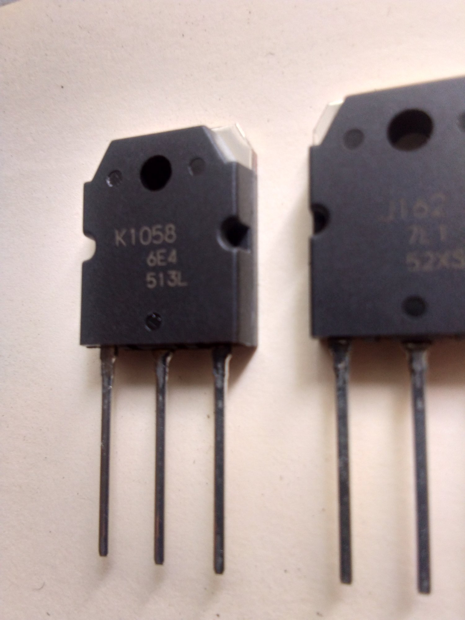

Фото оригинальных и фальшивых деталей.

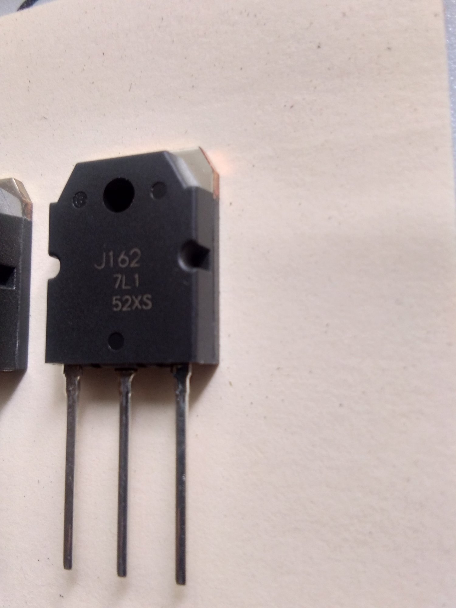

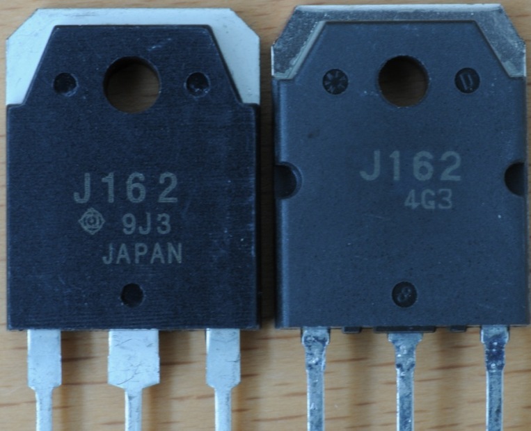

Для начала предлагаю прислать фото (у кого есть и уверен) оригинальных латералов 2SK1058 и 2SJ162.
еще ссылка на али: https://aliexpress.ru/item/32886290781.html?spm=a2g0s.9042311.0.0.264d33edlCcCXN
ЖАЛЬ, вернул подделку в магазин, там тааак красиво было нарисовано, прямо с эмблемой Хитачи, я сперва обрадовался как дитё...... рано обрадовался.
Настоящие сфотаю вечером, сейчас убегаю

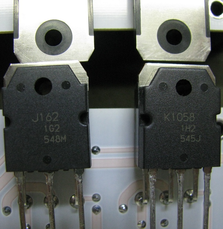

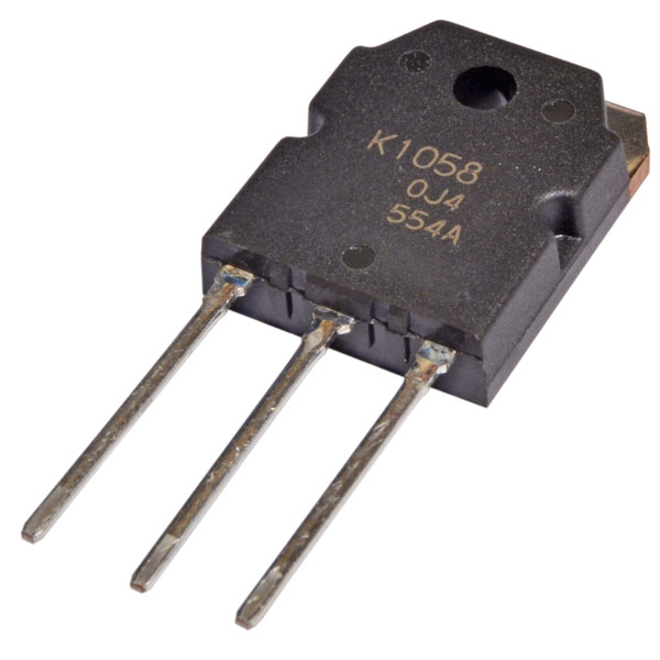

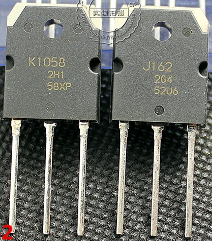

2SK1058

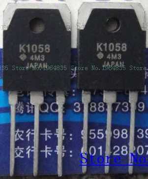

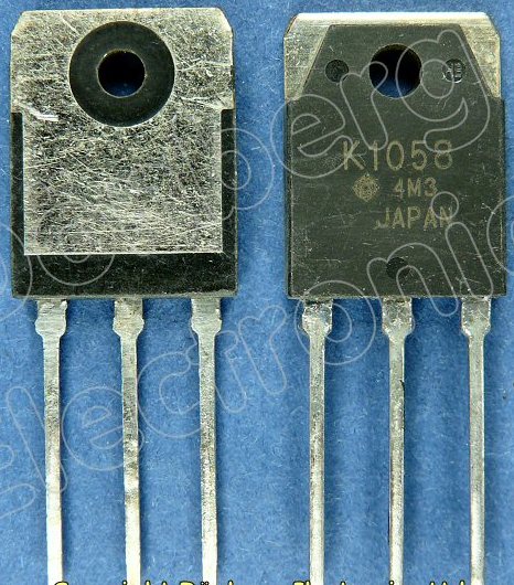

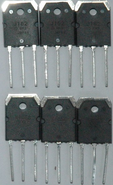

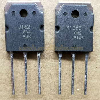

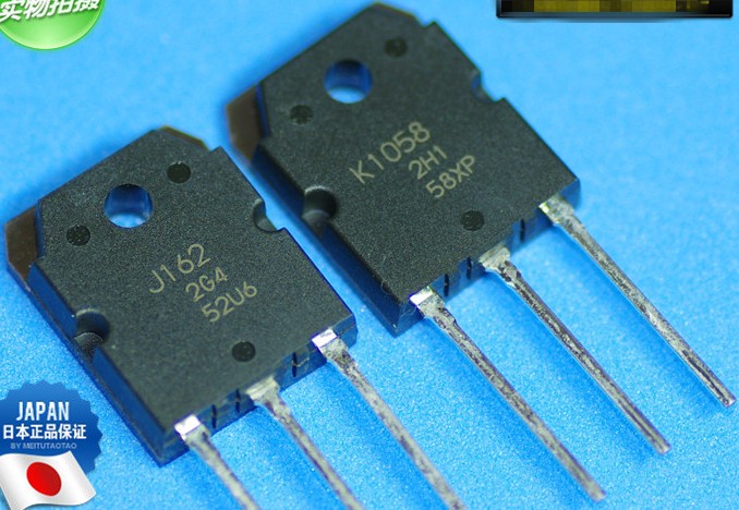

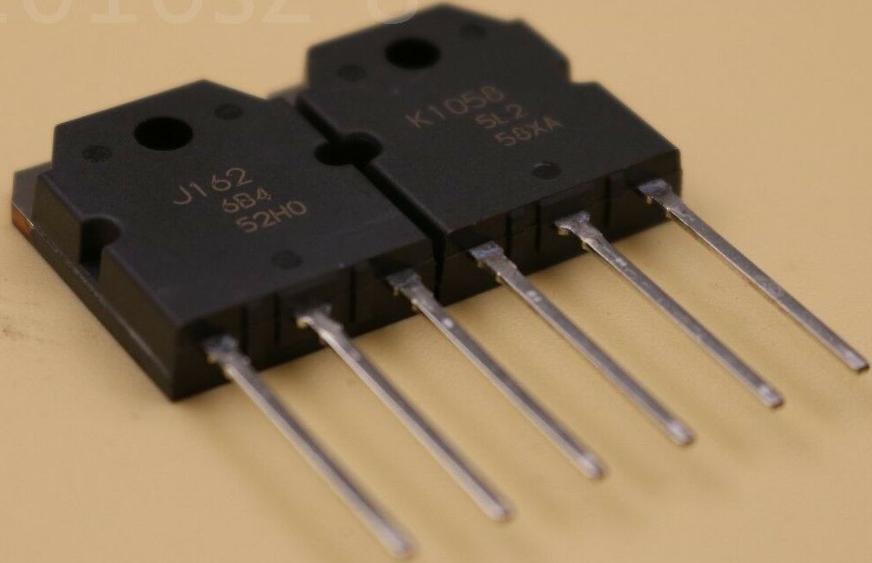

фото с интернета, возможно на некоторых будет подделка или оригинал. Кто сталкивался - подскажите какие на вид должны быть.
$_57.jpg 2sj162-2sk1058-renesas_8386860.jpg 2sk_1058-1.jpg 2sk1058.jpg 4516753962_9fa2a70343_z.jpg DSC_4707.jpg H9d7590d5b0714e779be07f64dce045a6r.jpg_q50.jpg HLB19ooRQhYaK1RjSZFnq6y80pXaL.jpg_350x350.jpg IMG_6786Resize.jpg T1m2s2XithXXXXXXXX_!!0-item_pic.jpg TB2CY0Av9FjpuFjSszhXXaBuVXa_!!179108833.jpg

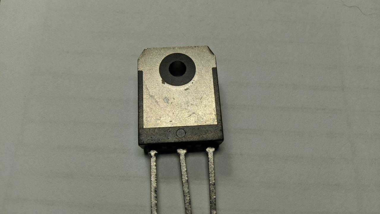

Мне попался фуфел - с эмблемой Хитачи, а три ряда цифирок и буковок- настоящие.
надпись старая сошлифовуется, новая лазером наносится. Уже лет 10 минимум. Попадал на ВЧ транзисторах, Мицубиси, 7 баксов штука. Усиление - до 1 Мгц, поставил в БП.

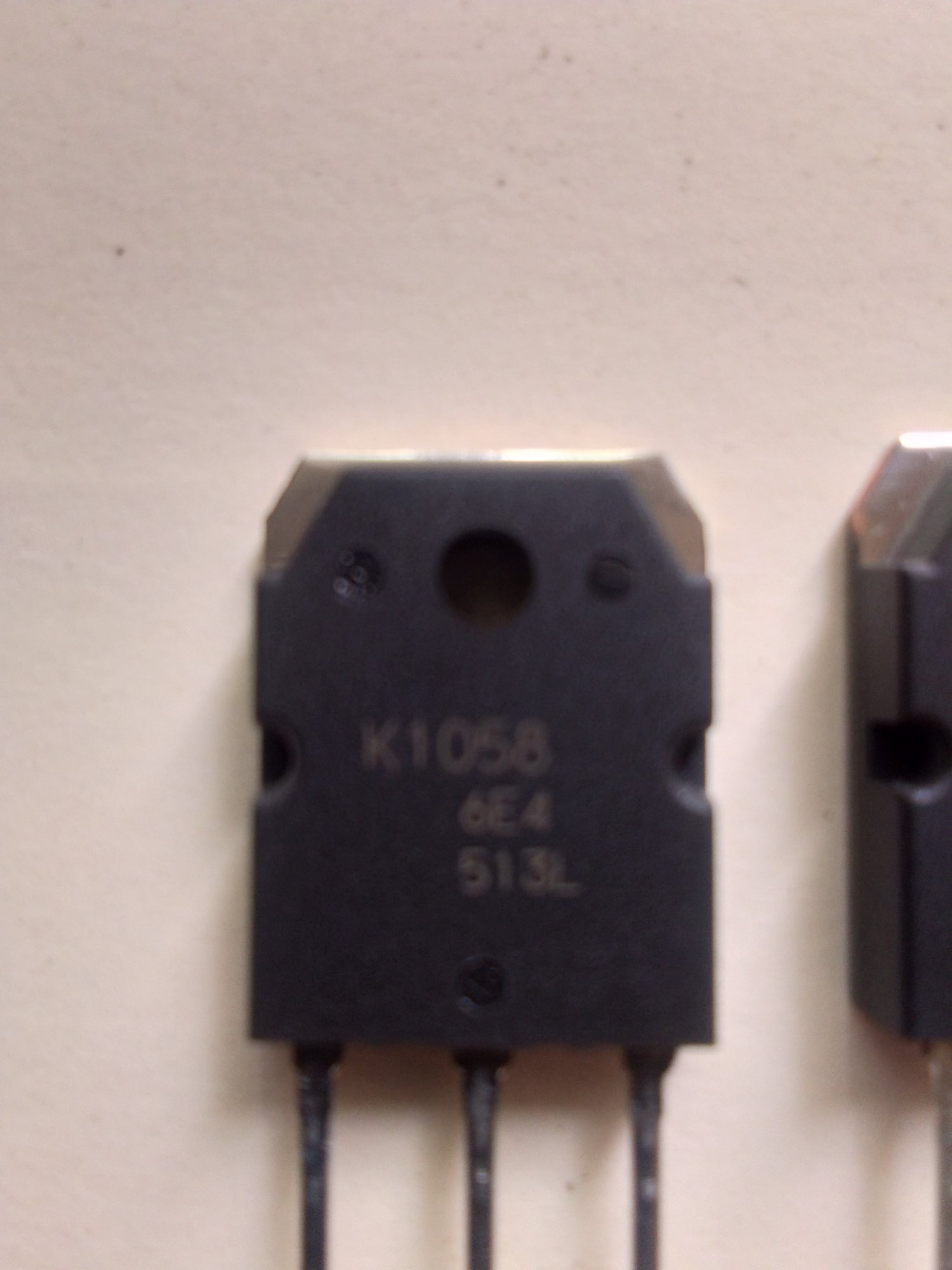

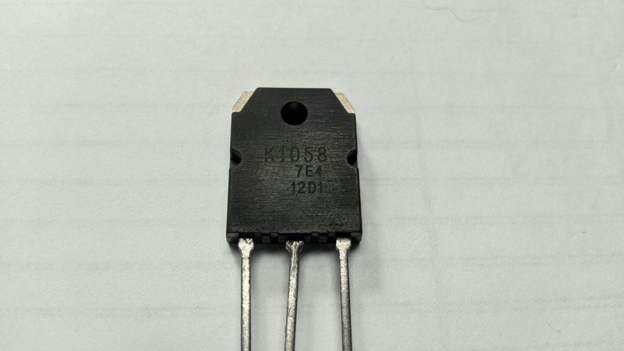

1058 с тао

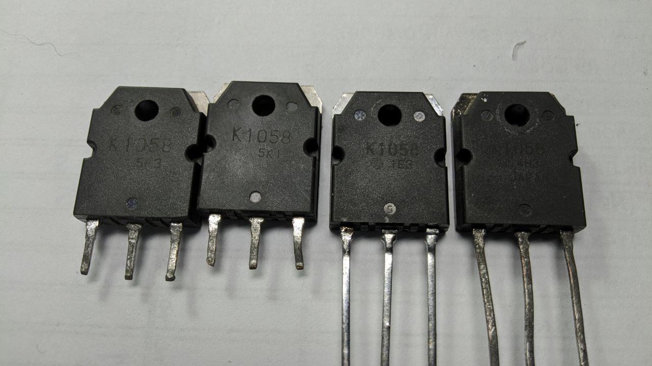

вот эти, судя по всему, оригинал:
А вот это подделка. Видно, что прошлифована морда, нет маленьких кругленьких штампиков по углам:
детали востребованы и китайские вонючки тут же кинулись строгать буратин , подделку.

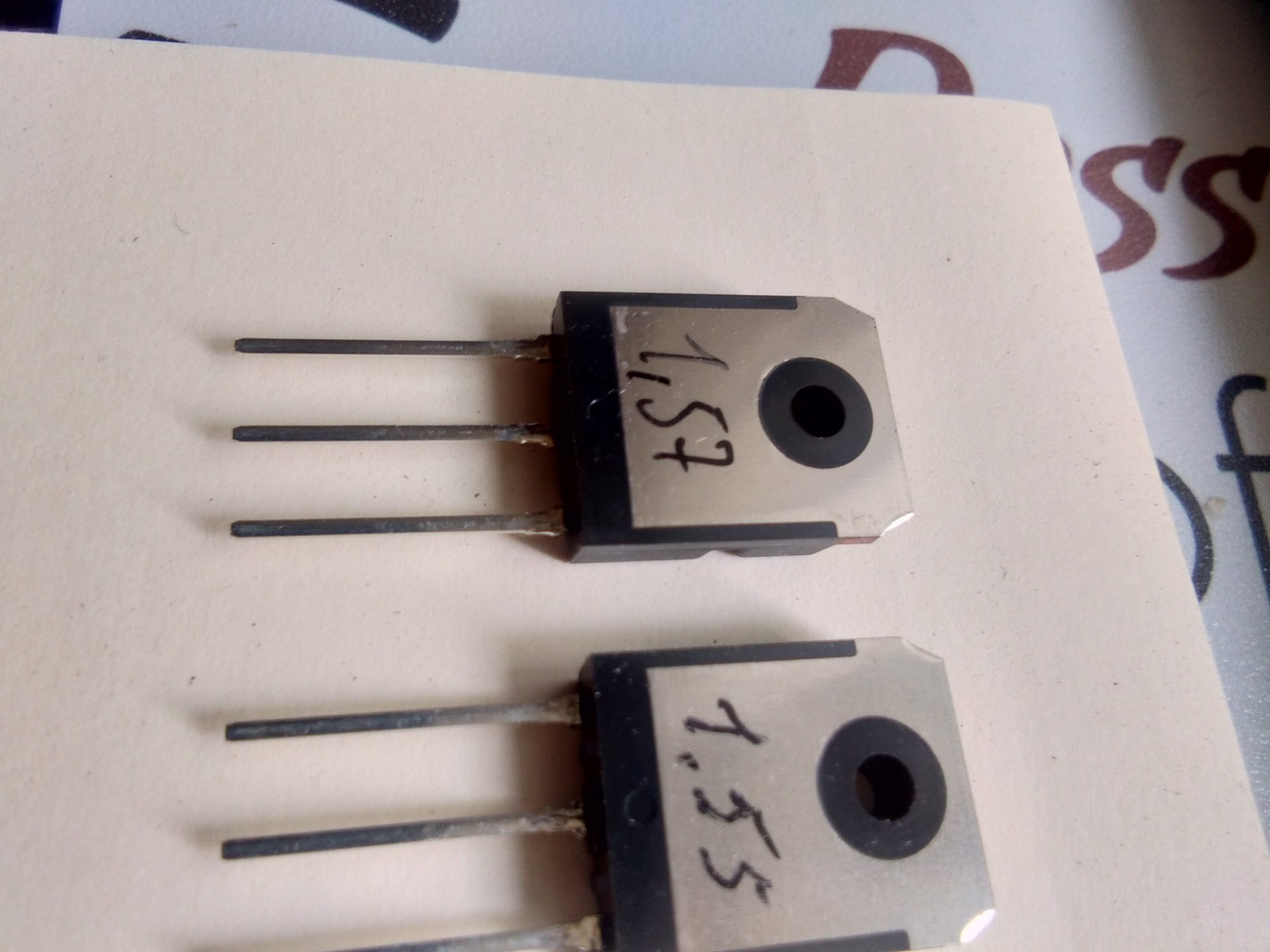

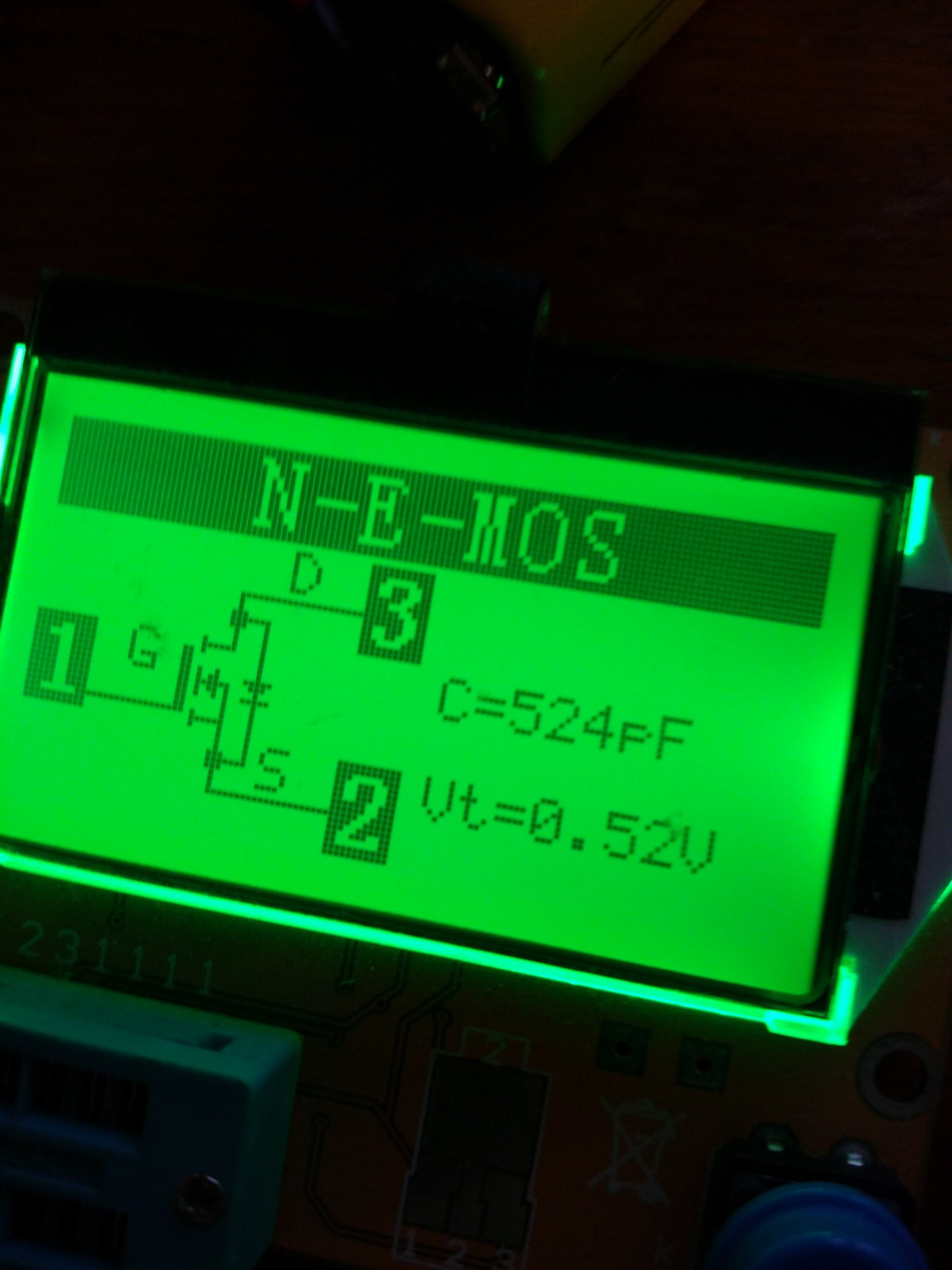

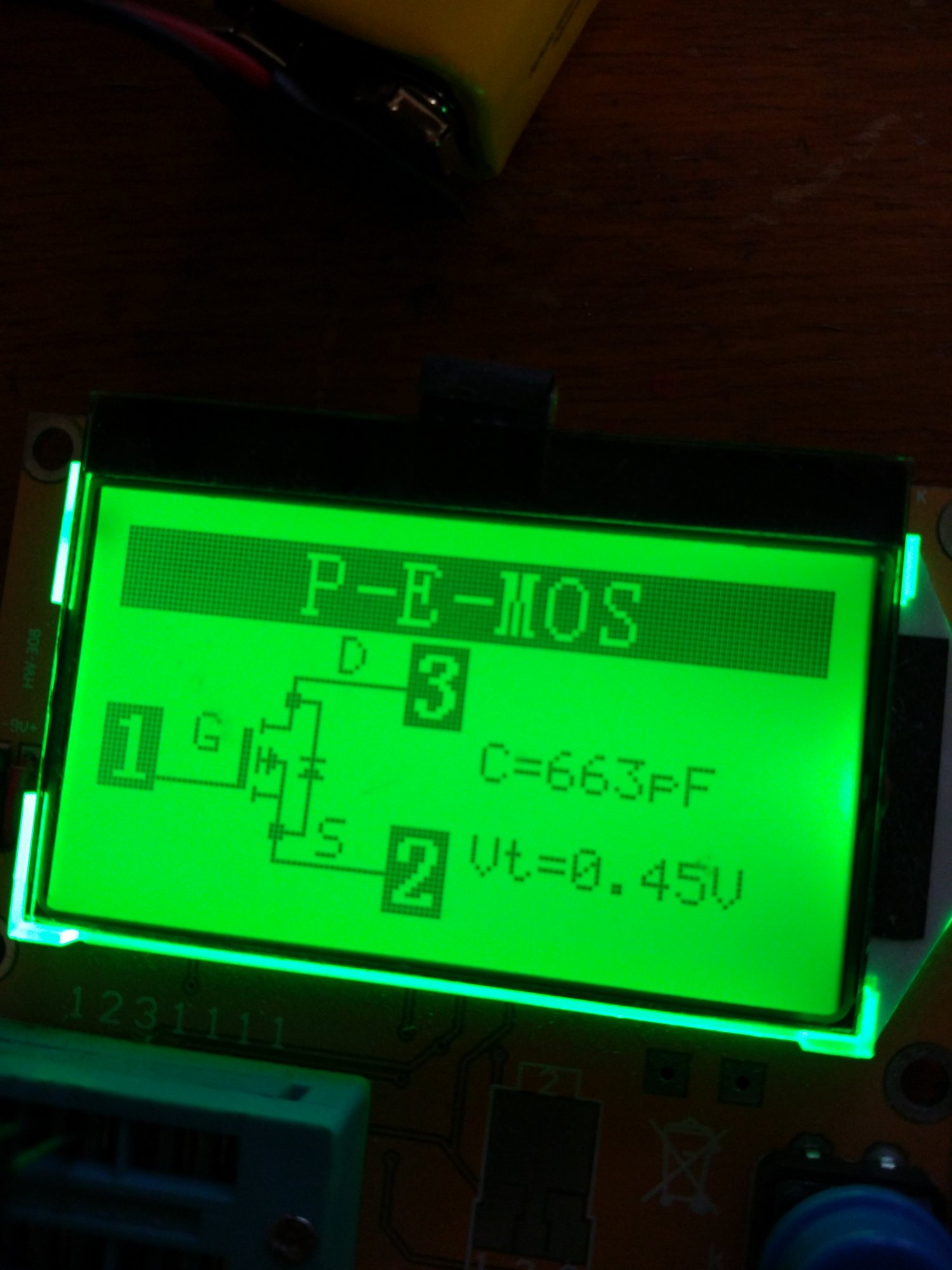

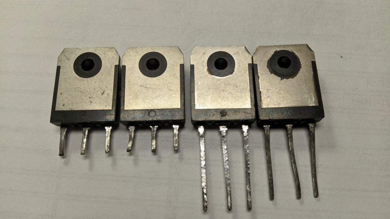

Здравствуйте, уважаемые. Тут где-то выкладывали ссылочку на "проверенного поставщика", продающего б/у латералы. На фото - платы с транзисторами, сделал заказ. Пришли абсолютно новые, ещё и слюду с изоляторами положили. Это подделка? Фото проверки ниже.

По фото замеров ничего нельзя сказать? Как их проверить?
Скептически отношусь к определению подлинности по фото. Китайцы далеко не дураки. А хвалебные отзывы на Али на 99% состоят из "получил быстро". Очень и очень сомневаюсь в подлинность этих деталей на Али.
Более-менее достоверный и простой способ один - измерение емкостей переходов.
Подлинные. Я покупал у этого продавца.
На моём фото указана ёмкость, только не знаю какого перехода.
Эти нормальные, показывает емкость затвор-сток.
