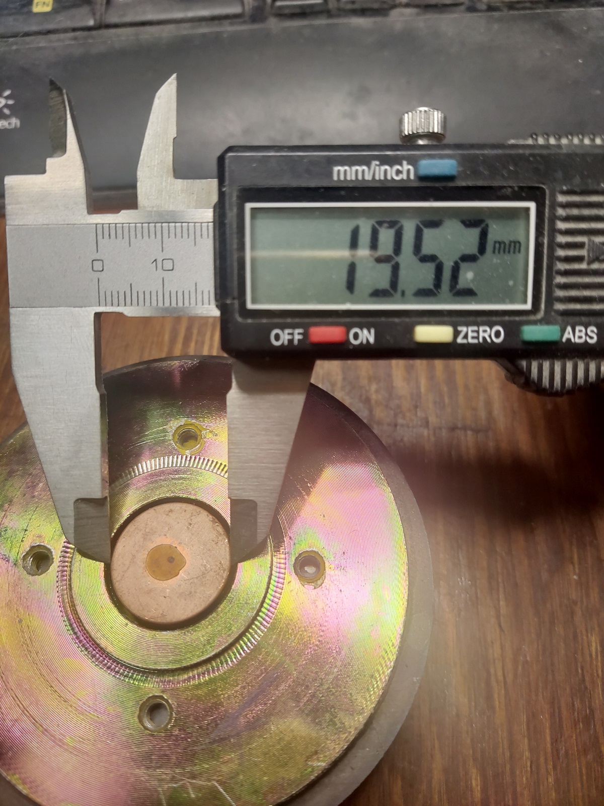

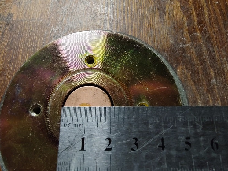

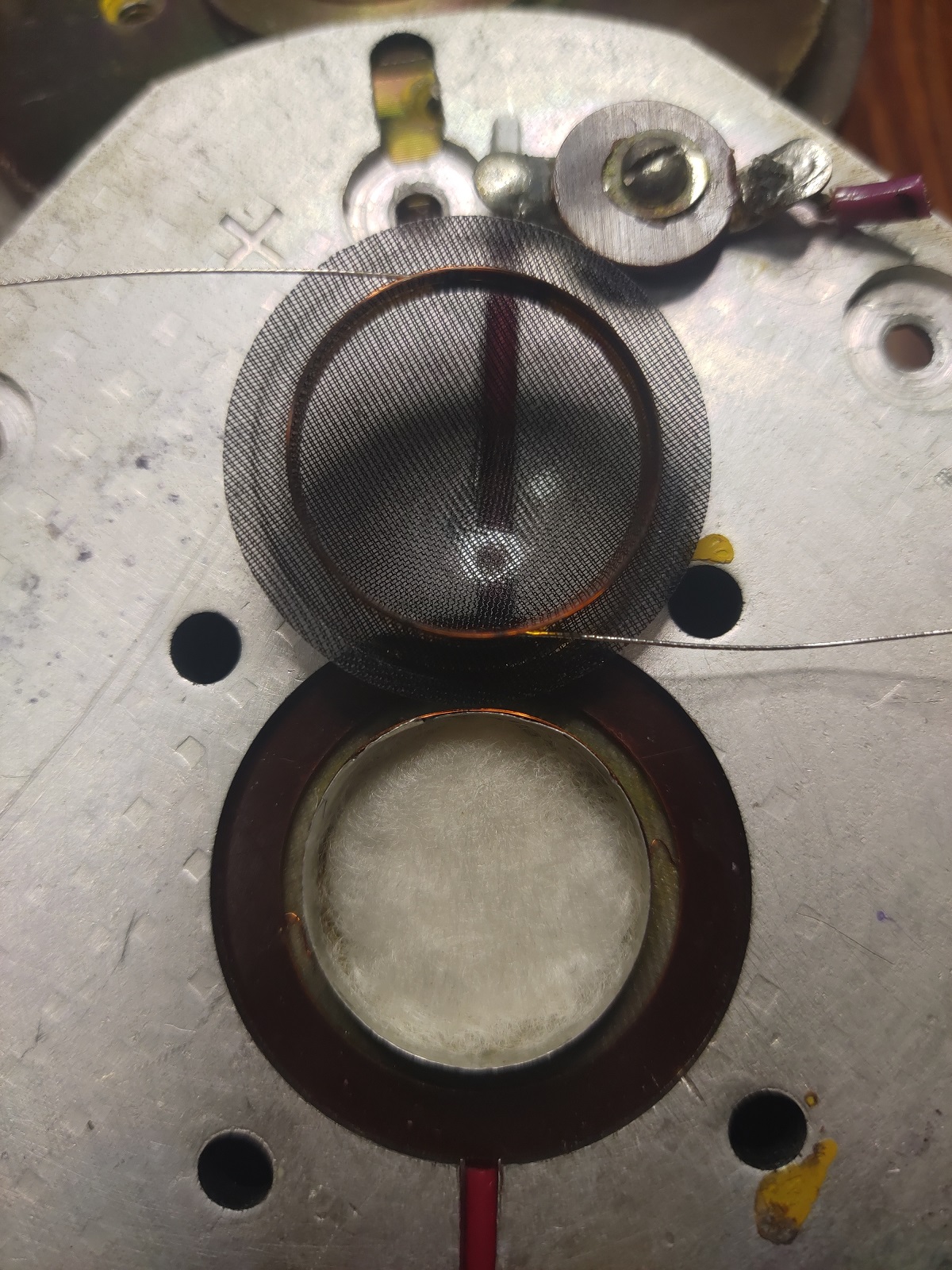

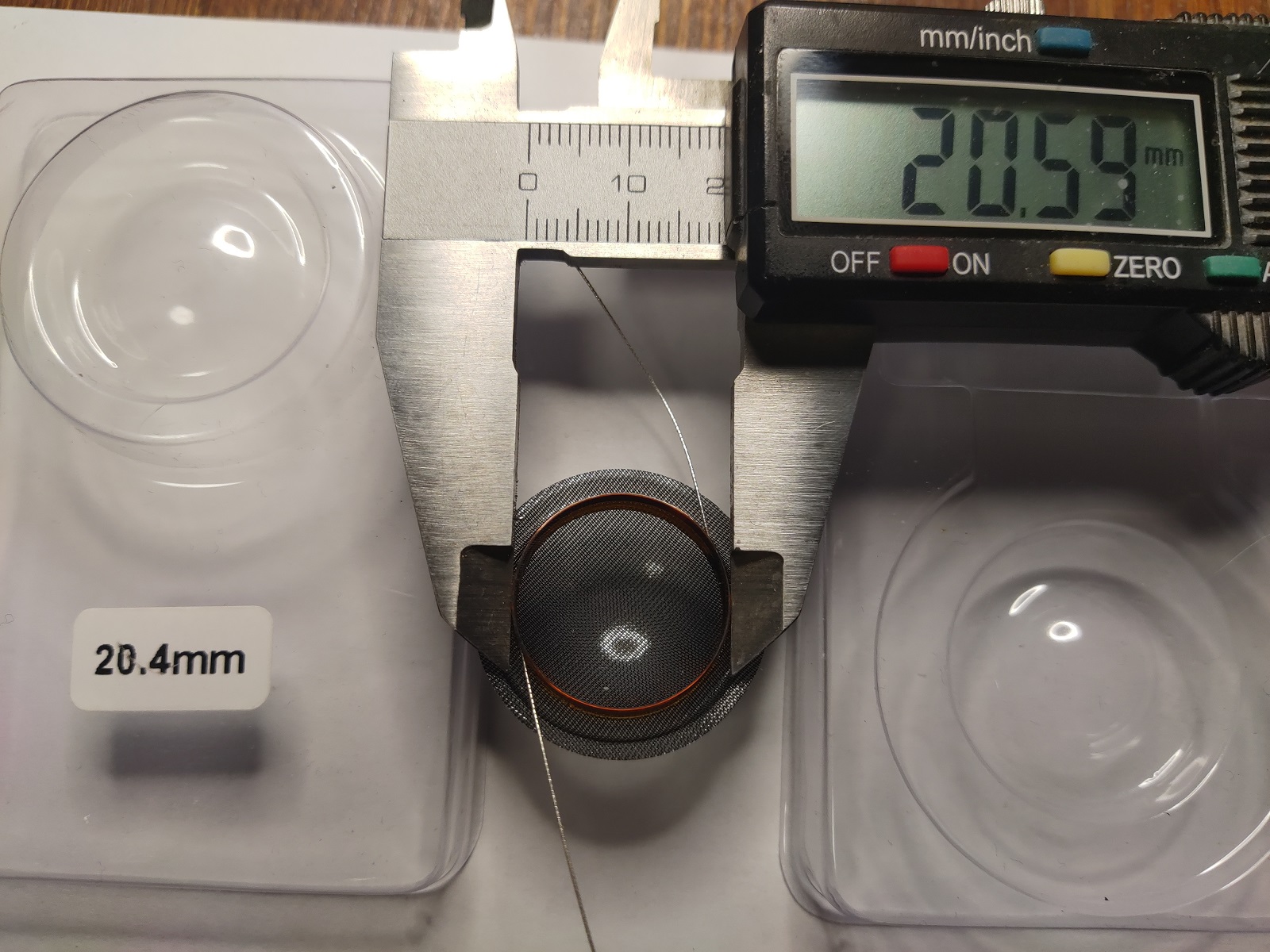

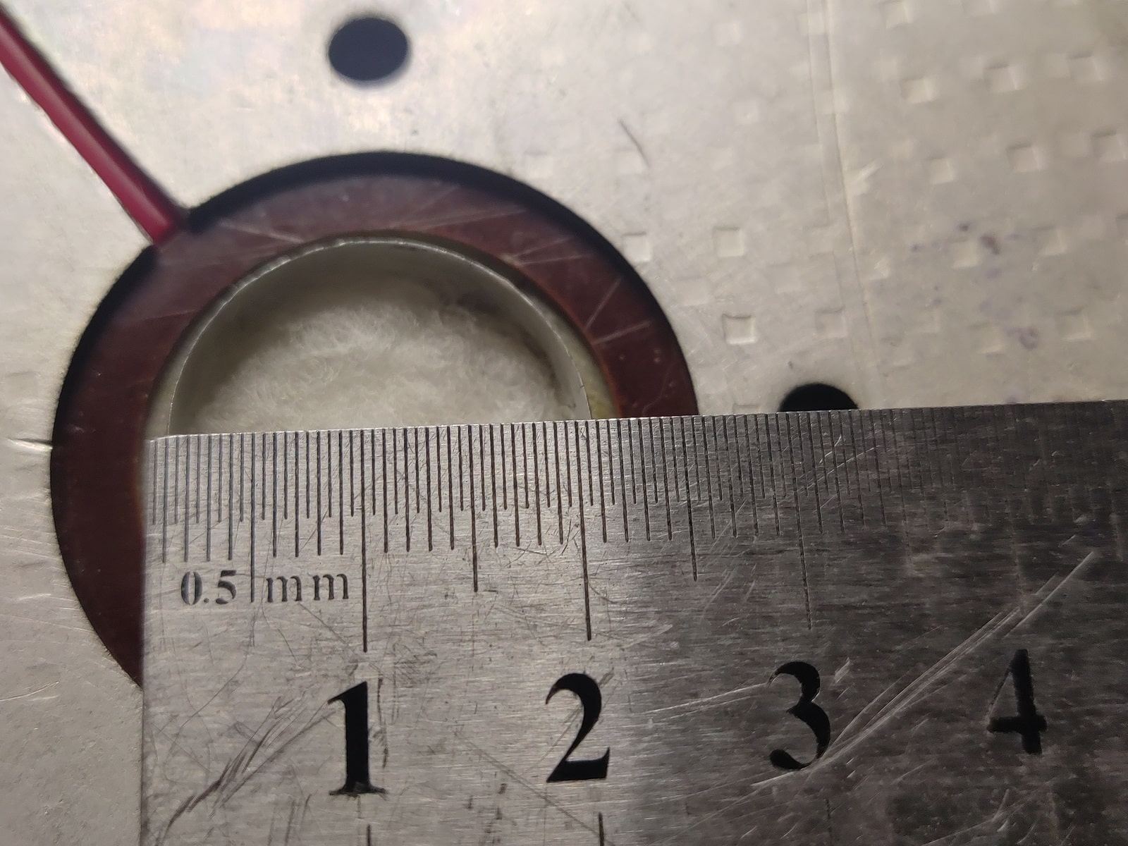

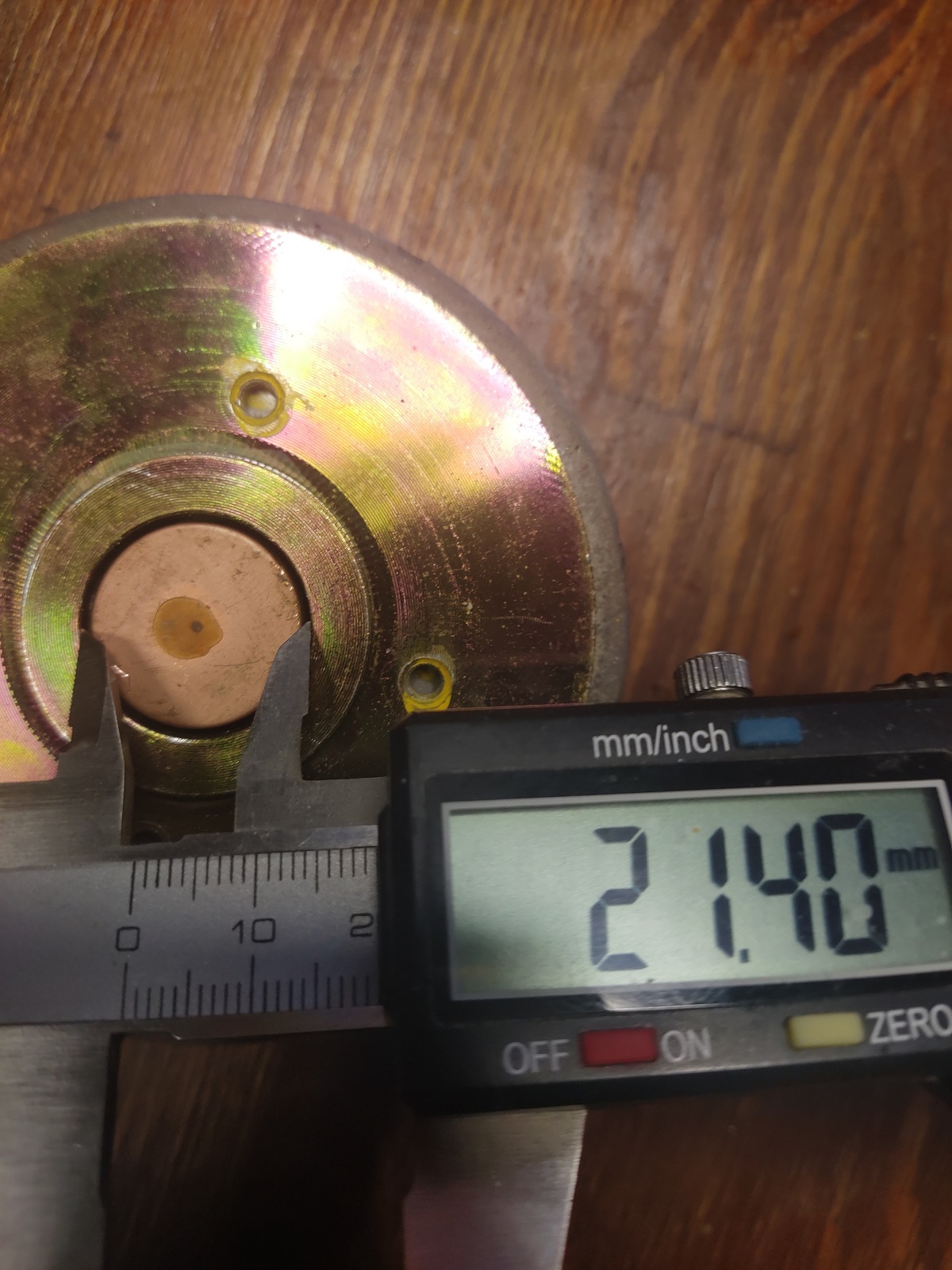

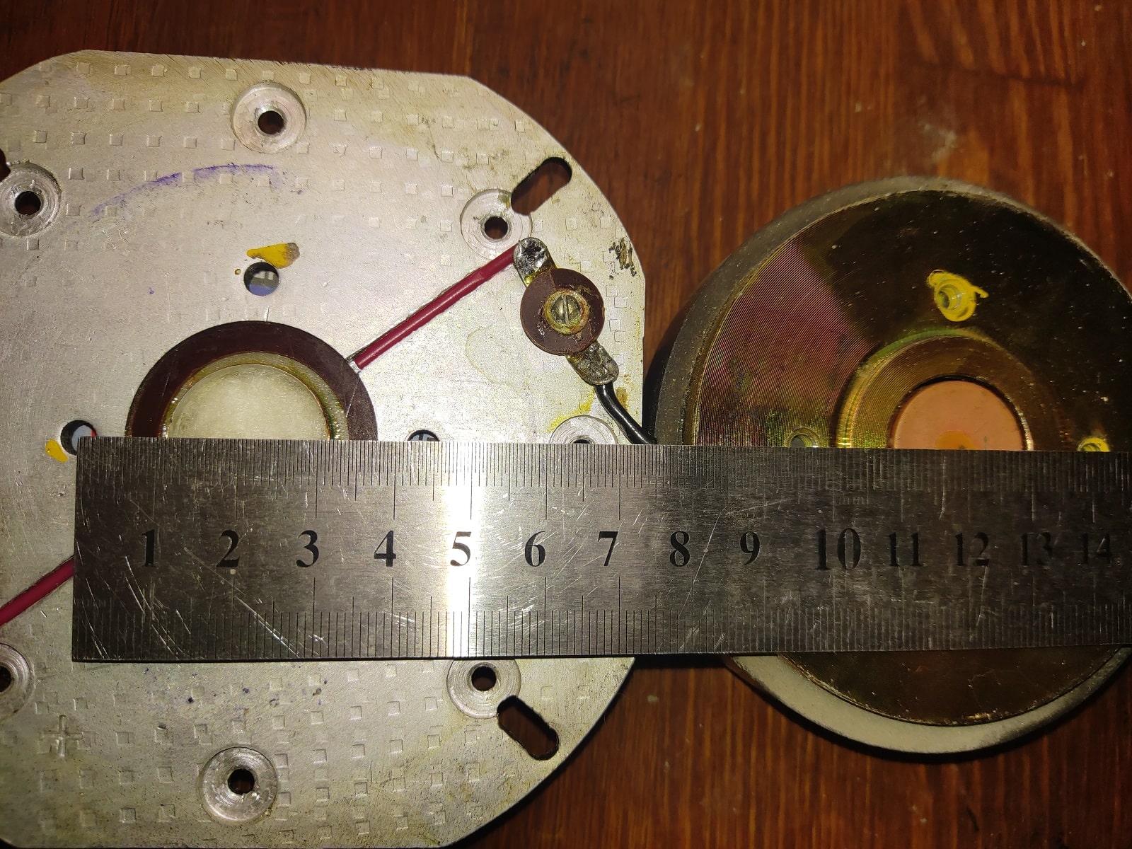

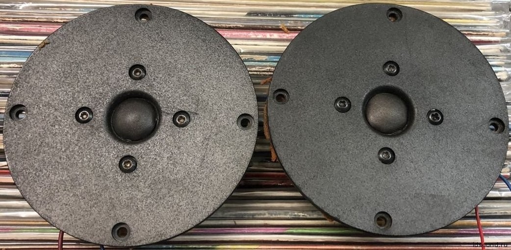

И тут 19мм керн, вот интересный технический момент, где-то в продаже есть купола под такого размера керн?
Я не встречал. Наверное катушку можно заказать а вот как быть с куполом - самому делать.
Не встречал таких. Прессую сам.
Керн там 20 мм.
Точные размеры диаметра керна и отверстия фланца и рем комплект дня него
на Али встречал шелковые и титановые варианты исполнения под такой размер.

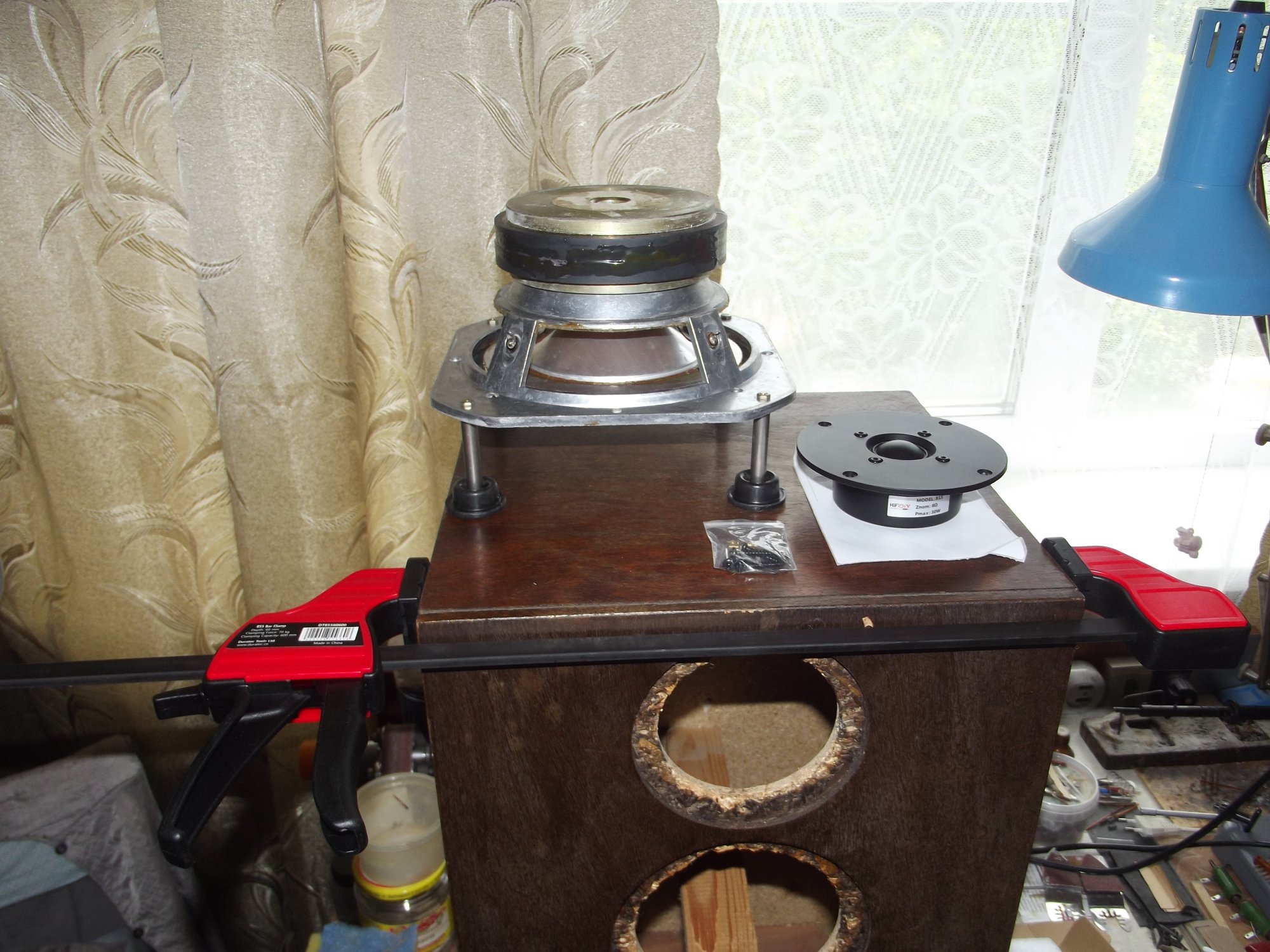

Привет - в настоящее время произвожу восстановление(реставрацию) колонки Эстония 35АС 021-1 на основе "донорских" комплектующих с АВИТО.От родных ВЧ решил отказаться в пользу Китайских с АЛИ.Фото привожу.Фото АЧХ выложить не получилось,поэтому выкладываю ссылку(там есть).Динамик HIFIDIY 3 дюйма, 4 дюйма, сильный неодимовый магнит черная шелковая пленка, 6 Ом, 30 Вт, ATreble, громкий динамик, NB95/100/104/110/116 | AliExpress
Зачем эта информация в этой теме?
Какое отношение эта замена имеет к ВЧ динамику от "Эстонии"?
