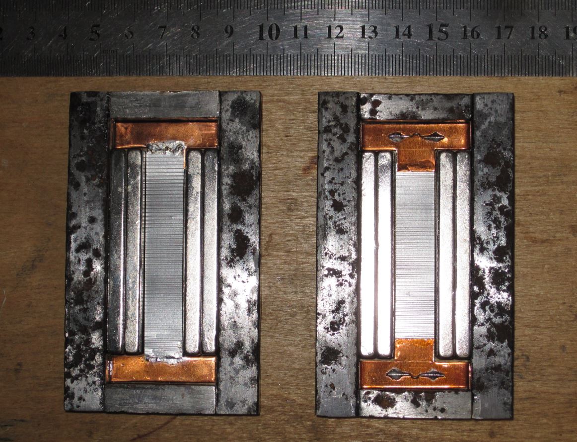

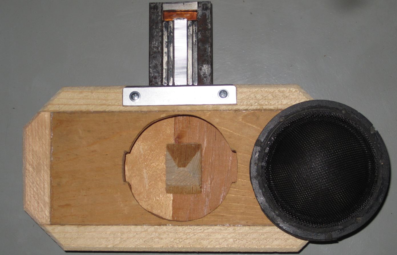

Самодельные ленточные ВЧ выполнены на неодимовых магнитах, установленных в замкнутый магнитопровод, открытый с обеих сторон. Рабочий размер ленты 48х11,5 мм, толщина около 7 микрометров. В местах крепления лента демпфирована тонкими "колбасками" из герлена (на фото ещё без демпферов) без этого она отчаяно дребезжит на частотах ниже 3 КГц.

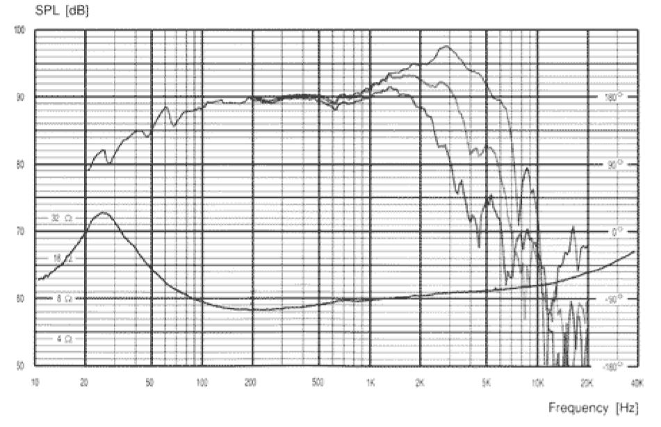

Частота резонанса
23 26,5
Электрическая добротность
0,25 0,38
Механическая добротность
1,7 2,6
Подвижная масса
20,5 г. 23,7 г.
Это ещё учтя то, что новый подвес легче старого почти на 5 грамм.

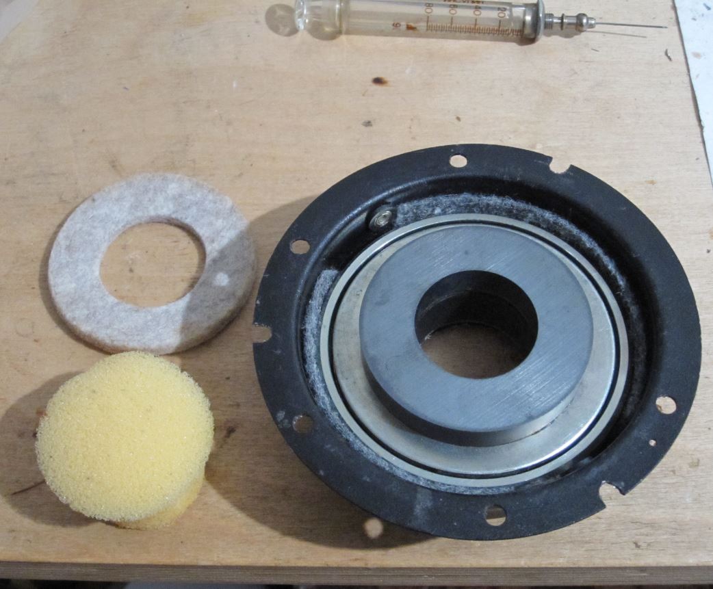

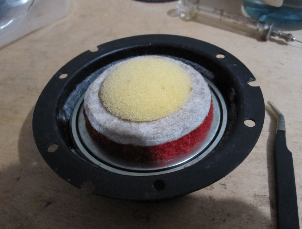

Справедливости ради, если закрыть отверстие в керне, механическая добротность снижается в район даташитной. С этим отверстием связан ещё один казус. Подав на динамик шум, я услышал странный призвук сзади него, это резонируют отверстие и подпыльниковое пространство. Свистулька направлена внутрь корпуса, но вряд ли это озонирует звук. Пробка из воздухопроницаемого поролона решила проблему, мех. добротность после этого не измерял.
Починив их, конечно же, я первым делом полез в Интернет, чтоб посмотреть, как их применяют. Нашёл АС Г. Крылова, где объём всего около 40 литров. Для заводского даташита то, что надо, для моих не подошло, маловато. Забегая вперёд, попробовал его фильтр, тоже не устроило. Слишком сильно средние частоты срезает, не понять, Скан это или 10гд.

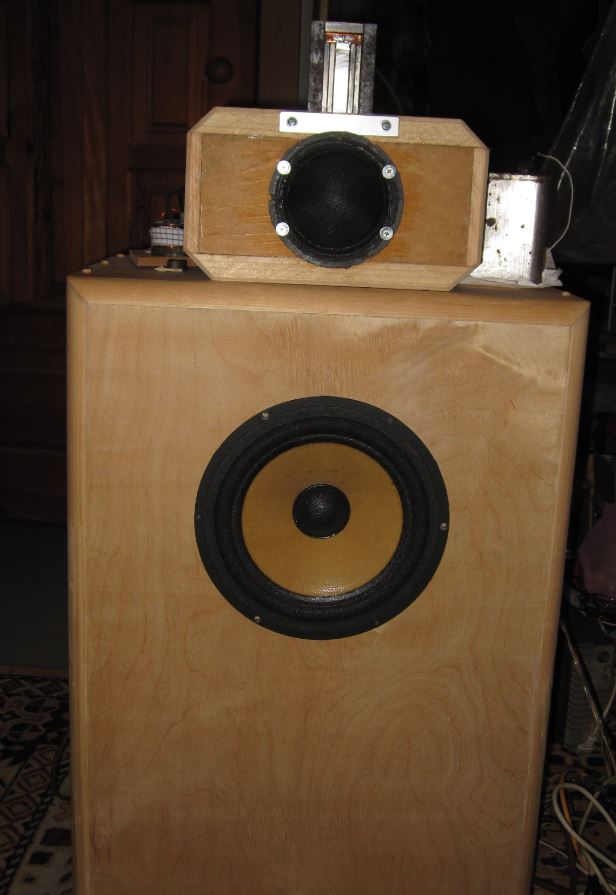

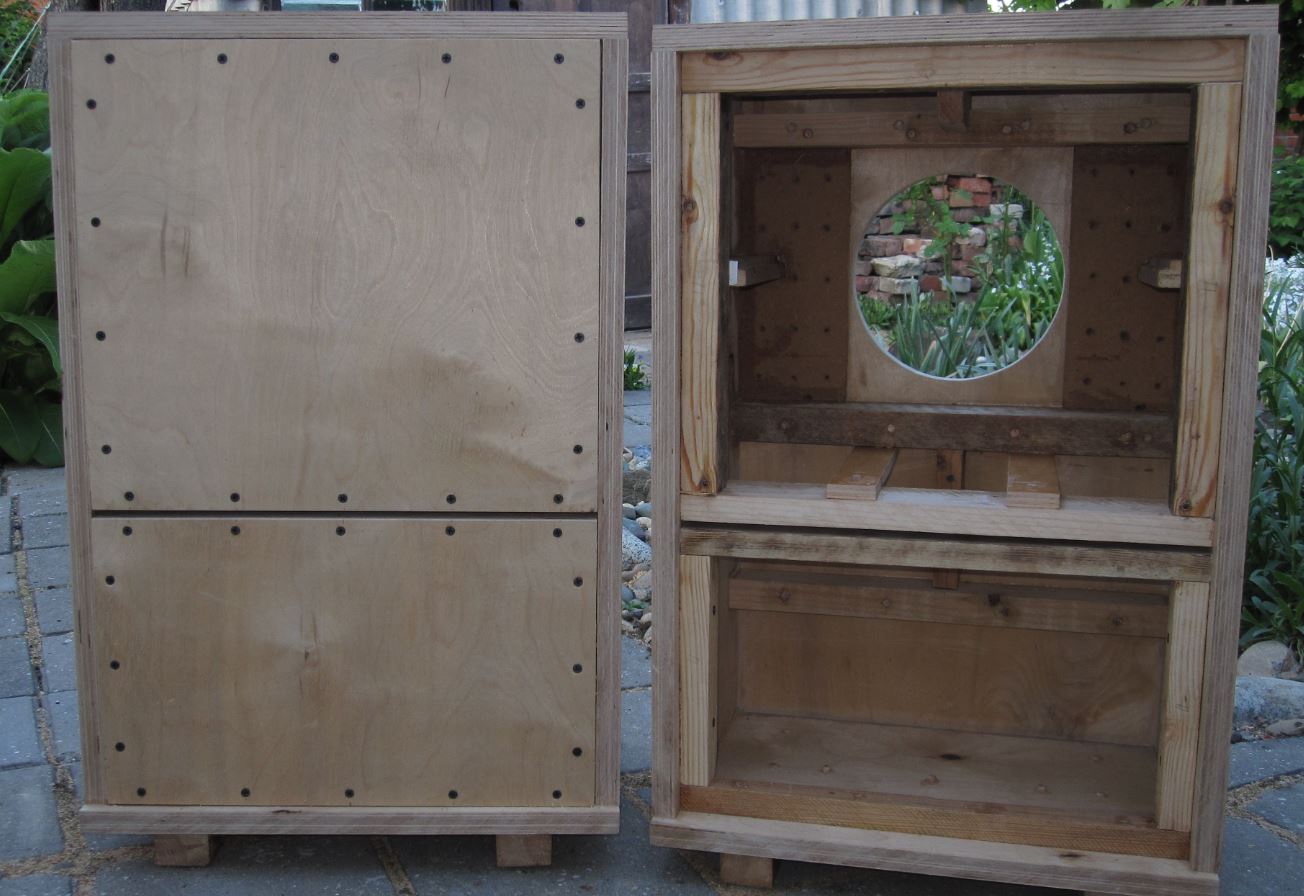

Корпус
Состоит из НЧ и СЧ-ВЧ блоков, изготовлен из фанеры толщиной 20мм. Внутренние размеры 622х410х260 мм, что довольно близко к "золотому сечению". Полезный объём около 60 литров. По стенкам прикреплена минеральная вата, возле задней стенки дополнительно установлена пластина каменной ваты толщиной 50 мм, чтобы ослабить самое вредное отражение от задней стенки. Такая же вата уложена вниз корпуса для ослабления вертикальной стоячей волны. Передняя панель усилена 3 брусками 30х50 мм, а в районе крепления НЧ динамика изнутри наклеено ДВП толщиной около 8 мм. Изнутри корпус местами обклеен автомобильной шумоизоляцией толщиной 4 мм. Толку от неё не много, эффект от 8 мм ДВП гораздо заметнее. После первых опытов пришлось ввести распорку верх/низ, т.к. на частоте стоячей волны (267 Гц) появлялась ощутимая вибрация. Весит каждый НЧ корпус без динамика и фильтров около 24 килограмм.
Сзади чуть выше 1/3 высоты сформирован щелевой фазоинвертор, настроенный на 32 Гц. С его размерами я немного не угадал, он маловат по сечению (примерно 1/10 от площади диффузора) и начинает издавать призвуки при ходе динамика больше +- 2 мм на частоте настройки. Почему такой маленький? Хотелось сделать щель поуже, чтоб снизить добротность ФИ и покороче, чтоб не нарваться на органный резонанс в рабочей полосе частот, и в известных "кубиках" он вообще 1/11 и никто не жалуется. Максимальная эффективность фазоинвертора чуть меньше 4 дБ в районе частоты настройки. Измерялась так: микрофон в метре сбоку от АС, снималась АЧХ на шуме с закрытым, потом с открытым ФИ и из второй вычиталась первая.

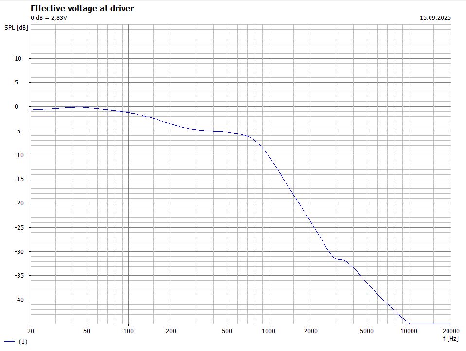

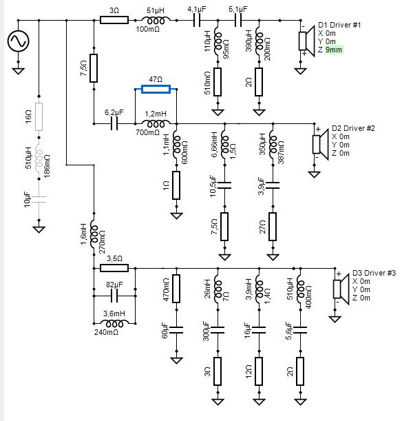

Самое интересное. Фильтр. Кроссовер, как угодно. Может показаться неоправданно сложным, но так уж получилось, поверьте, каждый элемент там на своём месте.
Раздел СЧ-ВЧ происходит на частоте 5600 Гц близко к акустически 2 порядку, ВЧ в противофазе с СЧ. Были опробованы варианты без переполюсовки со сдвигом ВЧ вглубь, нет особой разницы по звуку, я не слышу фазу на таких частотах, только проблемы от отражения сигнала Вч от верхней стенки СЧ блока. Первоначально на ВЧ динамике стоял фильтр 2 порядка с частотой раздела 4700Гц, он звучал прекрасно, но лишь на небольшой громкости. Порядки и частота раздела в результате изысканий выросли. 4 порядок там не совсем стандартный, катушка 390 мГн совместно с резистором 2 Ом формируют в окрестности частоты раздела наклон близкий ко 2 порядку, который на более низких превращается в 4. На картинке ВЧ в противофазе и в фазе с СЧ, расстояние 80 см, микрофон на средней линии между СЧ и ВЧ.
На СЧ, помимо обычных фильтров 2 и первого порядков, применены 2 режектора, первый на частоту резонанса, и второй корректирует область 2-5 КГц. Можно обойтись без него, увеличив последовательную индуктивность, но детали уже были установлены на платы, потому оставил как на схеме. Резистор 47 Ом, шунтирующий катушку, нужен, как ни странно, для коррекции АЧХ в районе 2 КГц, а не для того, чтоб добавить среднику верха. То, что он сдвигает фазу, облегчая сведение, это приятный побочный эффект.

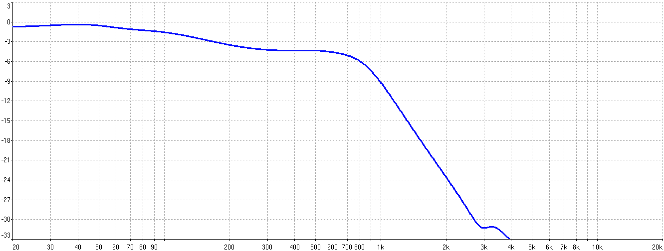

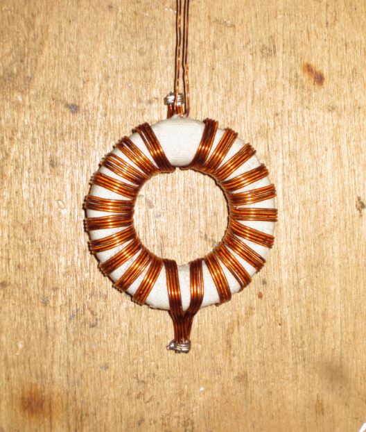

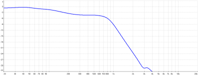

НЧ секция. Включенный последовательно с НЧ динамиком параллельный RCL (3,5 Ом, 82 мкФ, 3,6 МГн) регулирует уровень нижней середины (в районе 300 Гц) и позволяет подстроить АС под комнату. Первый параллельный режектор (26 мГн, 300 мкФ, 3 Ом) убирает "накачку" - взаимодействие НЧ динамика с фильтром, вызывающее подъём АЧХ в районе 100 Гц.) Второй режектор корректирует АЧХ в районе 600 Гц, и третий подавляет "кевларовый" резонанс, по большому счёту, он не очень нужен, его слышно только когда включен один НЧ. Но раз он уже собран, пусть будет.
Все катушки в НЧ секции с сердечниками, кроме последнего режектора.

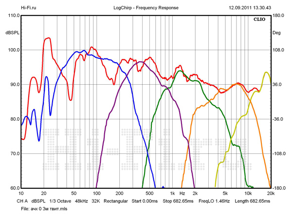

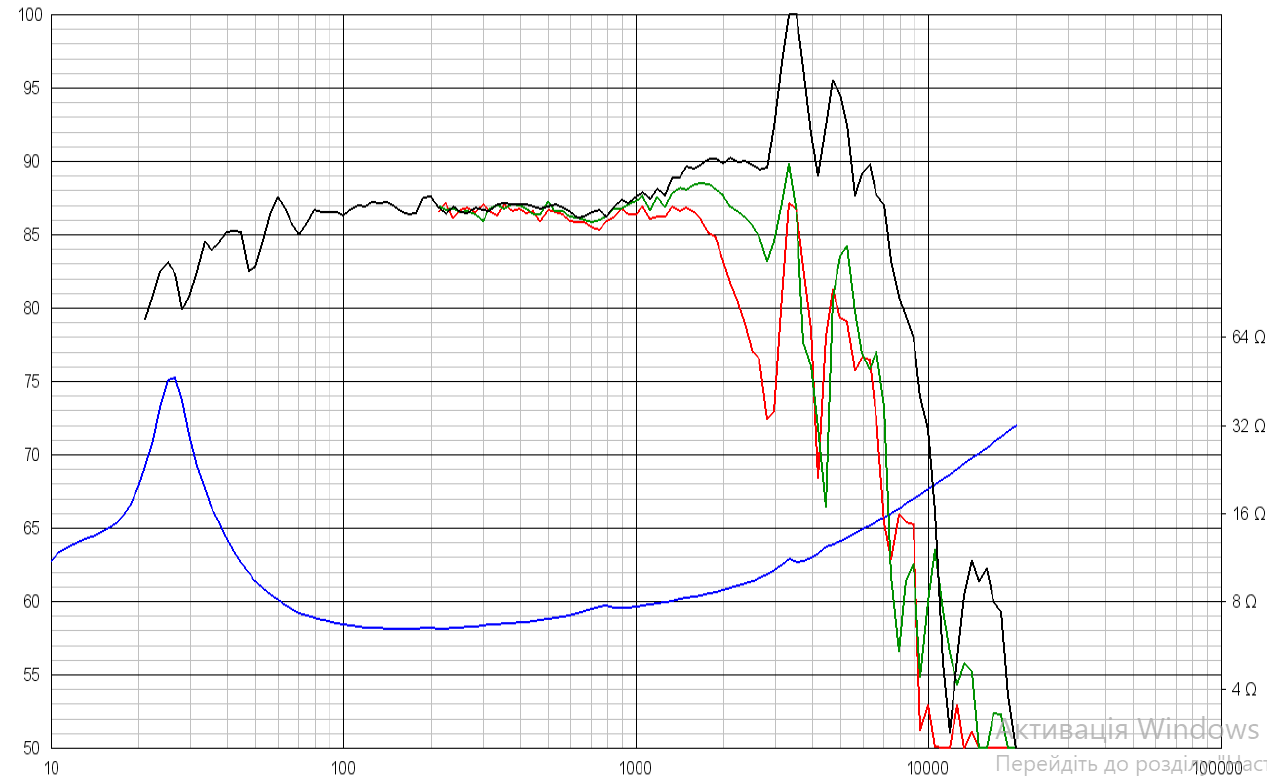

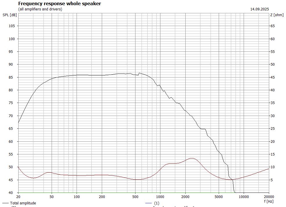

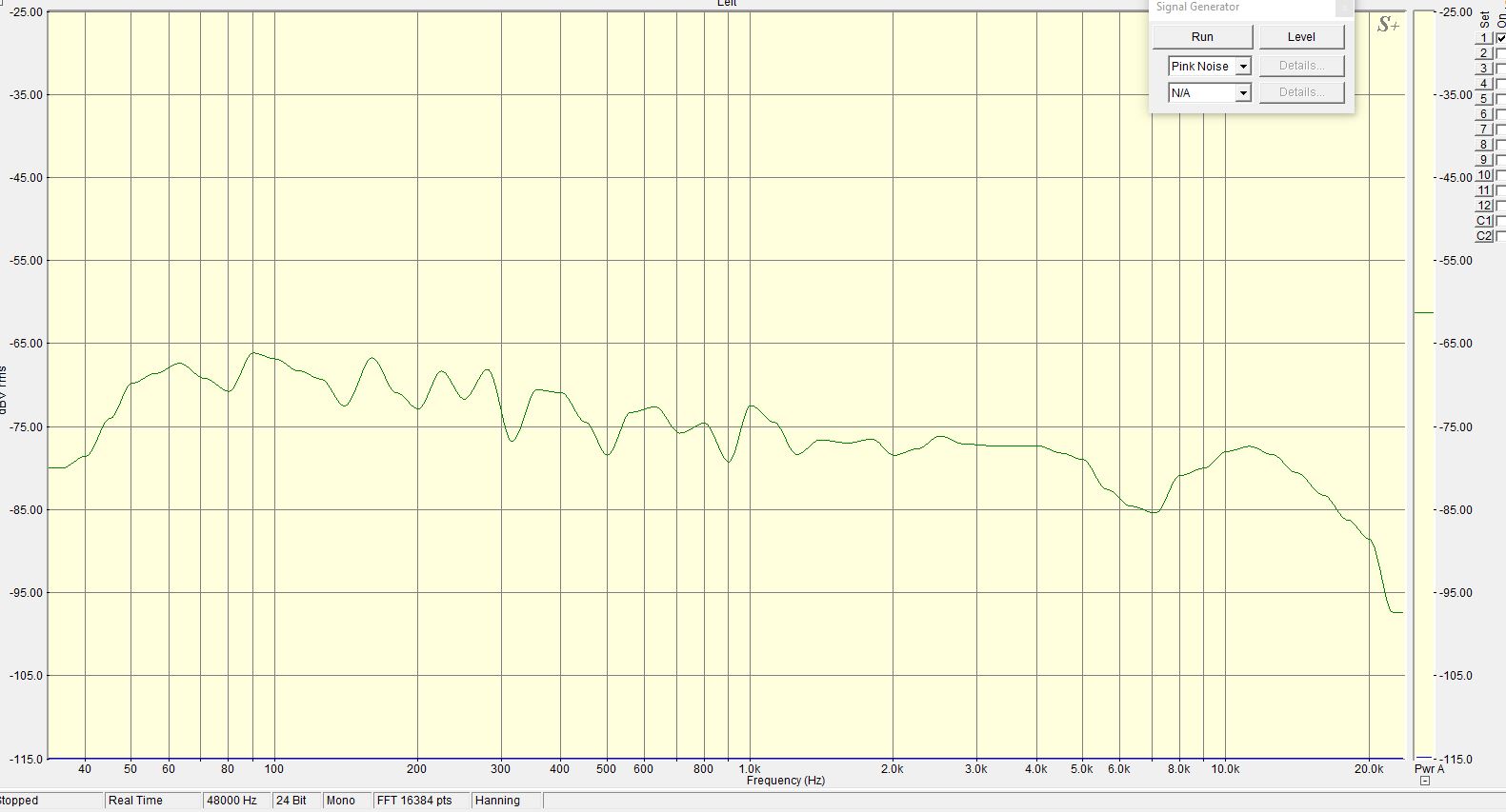

Немного про АЧХ и измерения.

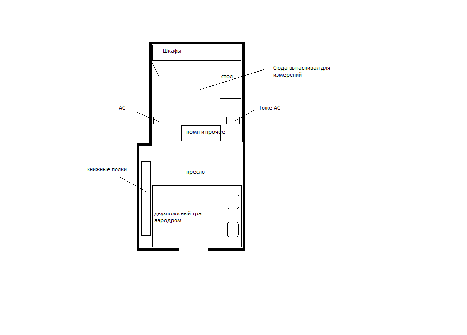

Не было цели сделать монитор для работы в заглушенной студии, была цель сделать АС с красивым звуком. Внеосевым уделено больше внимания, чем АЧХ по оси в метре. Хорошим внеосевым, кстати, способствует разбег 90 градусов между НЧ и СЧ, очень хорошо заполняет комнату. На более высоких частотах этому способствует широкая направленность СЧ купола и дипольность высокочастотника. При прослушивании из соседней комнаты тональный баланс почти не меняется. Провал в районе 450 Гц особо не слышно, если прибавить на эквалайзере, становится хуже. Также ни к чему хорошему не приводят попытки заполнить провал на 7 КГц - звук становится жёстким.
Сейчас использую АС в небольшой, 13 квадратов, комнате, бОльшая часть музыки лучше звучит с закрытым фазоинвертором, 60 литров ЗЯ многовато для этого динамика, но уменьшать не буду :)
Комментарии к измерениям: микрофон валит выше 13 КГц, учтите это. Ниже 400 Гц вдали от АС не покажу, т.к. это не даст полезной информации. Сглаживание везде 1/9. Спектралаб, потому что слышно шум и в реальном времени видно АЧХ, двигая микрофон по разным местам комнаты.
    229.3 KB · Просмотры: 160

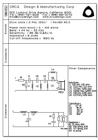

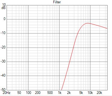

А для чего в фильтре для ВЧ катушка на 51 мкГн последовательно с резистором на 3 Ом? Еще интересно, как вы согласующий транс разместили. По магнитопроводу тоже любопытно-оправдывает ли полновесный магнитный контур свой вес и габариты? Во сколько Дб по чувствительности...
Если вкратце, катушка для формирования нужной АЧХ и звука ) Резистор тоже важный элемент, помимо общего снижения уровня, регулирует добротность, в итоге область 8 КГц "подтянута" относительно того, что выше 10 КГц. У диполя вообще с АЧХ сложно, она восходящая, но в некоторой степени помогает бафл-степ самого ленточника, поэтому он без какой-либо панели, эта катушка тоже вносит свой вклад. Я не одинок в её применении, на картинке фильтр для Raven R2 там, правда, её поставили в другое место и шунтировали резистором. Смотрел, как эту проблему решили RAAL в своём диполе 140-15D - за пару сотен долларов, сущий пустяк, :) дополнят его парой поролоновых клинышков, которые гасят выше 8 Кц. Согласующий транс пока что просто висит на коротких проводах сечением 2,5 квадрата сзади корпуса СЧ блока. Чувствительность не высокая, это проблема ленточников без задней камеры... И опять же, на каких частотах. Вся АС децибелл где-то 85, ленточник +- столько же, ну, он 9 Ом, пусть, 86 тогда.
    33.4 KB · Просмотры: 127

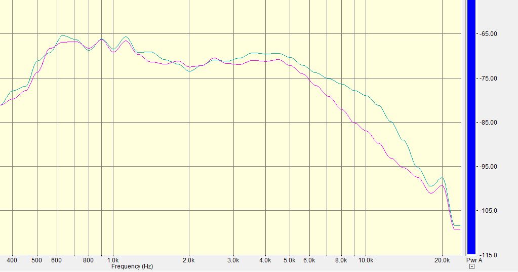

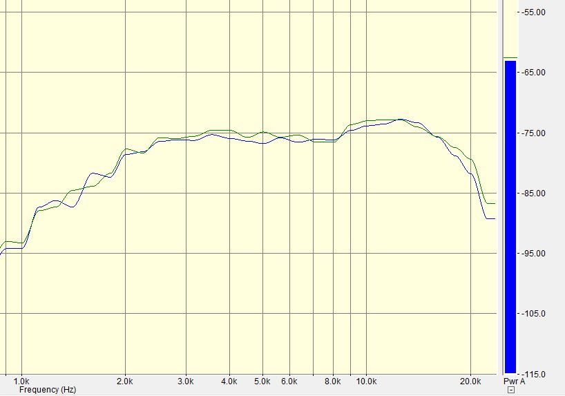

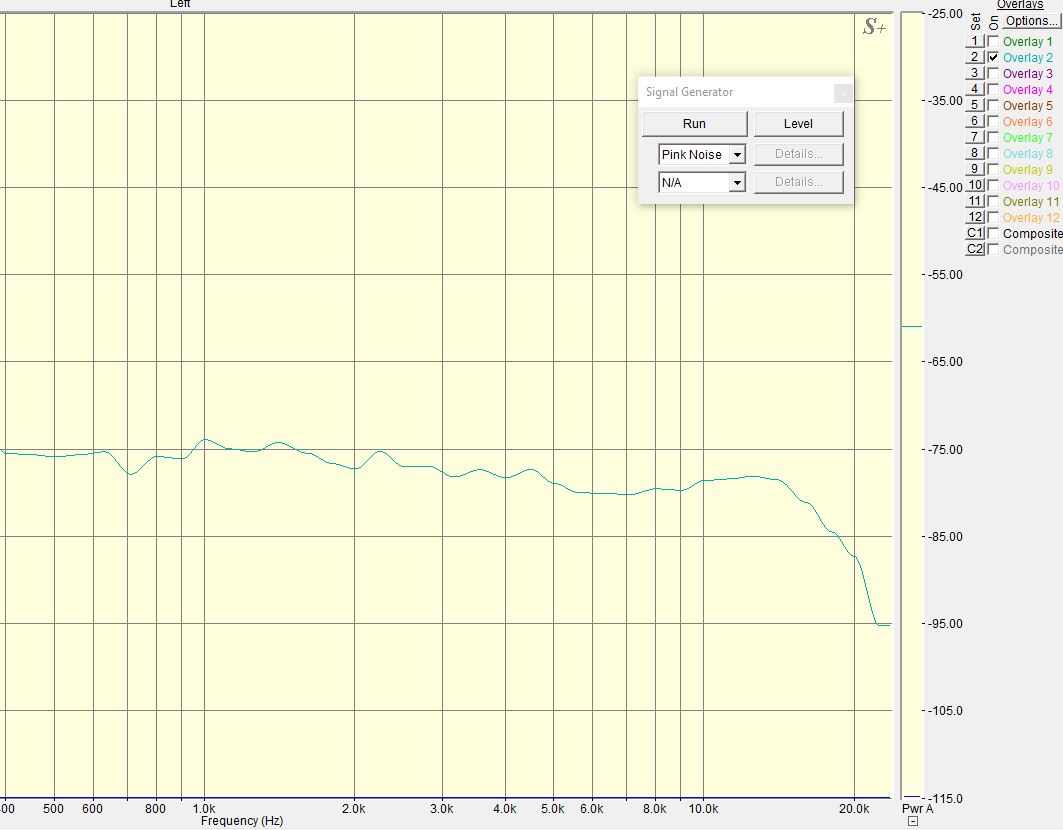

Где? На передаточной фильтра или на АЧХ? На АЧХ там всё в норме и на звук тоже. У ленточника АЧХ своеобразная, мягко говоря, чем выше по частоте, тем громче
Понял, вопрос снят. А есть исходная АЧХ ленточника?
будет позже, если интересно, опять же, с каким фильтром и с какого расстояния? Есть с 30 см без фильтра вообще, на синусе без сглаживания для поиска резонансов
Обычно на шуме смотрю , дистанция полметра примерно. Без экранчика бывает дополнительный обвал внизу.

Вот, через конденсатор 8 мкФ, зелёная линия - по оси, синяя - под 30 градусов. Та, что под 30, даже лучше выглядит. По косвенным данным, от 13 КГц (доступных моему микрофону) до 20 вырастает ещё на 3 дБ.
"Подтянута" за счет спада выше 10 к? Я так "подтягивал" у 2А-12 бас, за счет снижения КПД.
Можно и так сказать, фильтр 4 порядка - непростая штука с колебанием на импульсной характеристике. Играет нормально, как ни странно. Со вторым порядком было лучше, но пролазили дребезги ленты на большой громкости, если есть опыт по её демпфированию без задней камеры, буду благодарен. Индукция... Измерить нечем, могу только пальцем в небо ткнуть, т.к. не знаю достоверно марку магнитов. Пусть будет 0,25-0,3 Тл. Крайние 0,5 см зазора не рабочие, оттуда поле оттягивается на перемычки. Там как раз токоподводы.

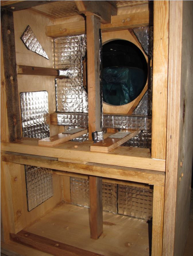

СЧ блок в составе АС имеет объём около 0,7 литра, заполнен минеральной ватой.
Минвата/стекловата оптимальна для получения максимальной гибкости внутреннего объёма при минимальном падении механической добротности. То есть, оптимальна для НЧ, когда нельзя провалить полную добротность. В Вашем случае, КМК, лучше было бы заполнить бокс обычной хлопковой ватой, получив меньшую мех. добротность и лучшую ПХ.

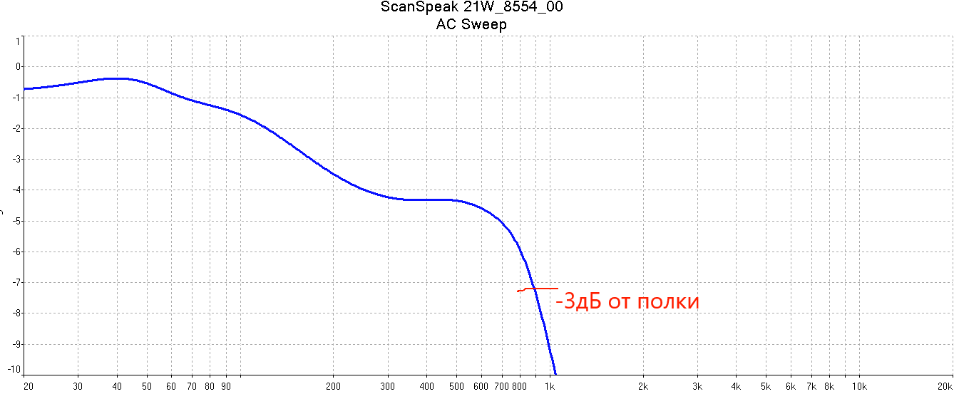

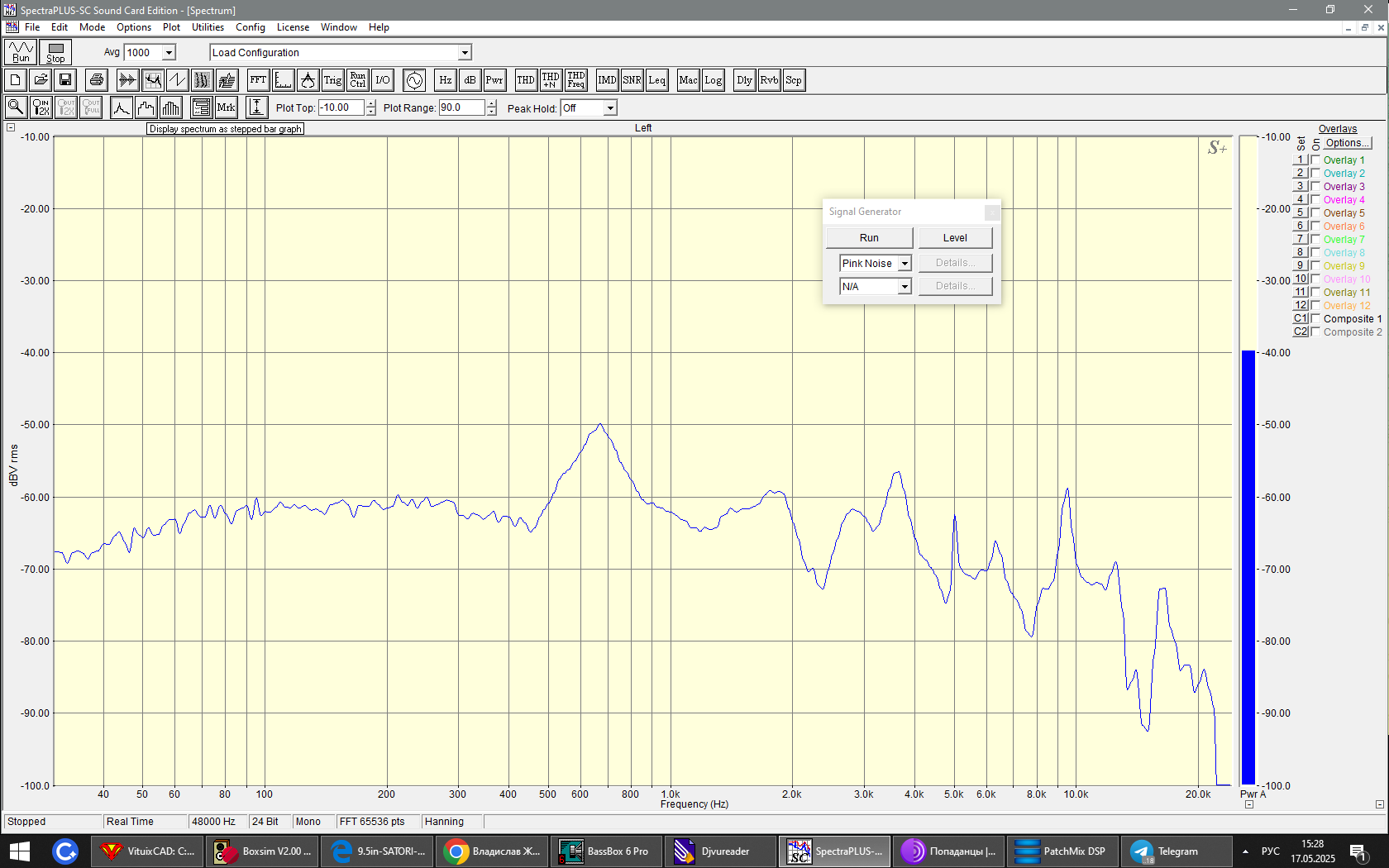

Вы не привели отдельные АЧХ полос...

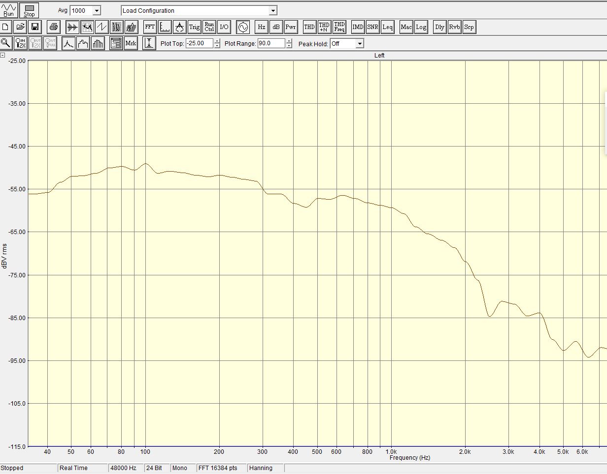

Подвесы поменял, не без проблем, появился провальчик на 450 Гц, которого нет в даташите. Ну, я думаю, решу это со временем пропиткой ПИБ или ещё чем.
Подвесы из какого материала? Есть намёк, что обработка резиновых подвесов восстановителем резины, даже живых, увеличивает затухание в них и уменьшает проблемы, связанные с ними #295 . Точных данных нет.
С одной стороны, уменьшение ширины снижает добротность. С другой стороны, снижение сечения её увеличивает.
Прибить добротность трубы на довольно высокой частоте в несколько сот Гц относительно легко. Лучшее - плавные переходы к задней панели и к фланцу внутри ящика, так как завихрения возникают именно на изломах.
Очень немного. И что, на некоторых композициях ФИ проигрывает? Уменьшите его добротность/эффективность вот так:
Я нарисовал очень толстый слой минваты, а там достаточно такой толщины, чтобы она не шаталась вслед за воздухом. _da Я бы зафиксировал её чем-то относительно задней стенки, а лучще - относительно порта ФИ. Вдруг такой вариант побьёт и ЗЯ, и ФИ без подглушивания.

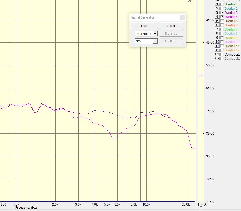

Но ведь ВЧ полка провалена на добрых 3дБ относительно СЧ полки! Линия -73дБ для СЧ и -76дБ для ВЧ полок, не учитывая провальчика 7 кГц. Да, ДН в виде восьмёрки весьма причудливо может работать в точке прослушивания, но без АЧХ в ТП предсказать ничего нельзя, а пока - ВЧ завалены, 3 Ома в ФВЧ надо уменьшать, а добротность регулировать резистором последовательно с первой катушкой 110 мкГн (намотать её более тонким проводом, а то она 0,1 Ома)))

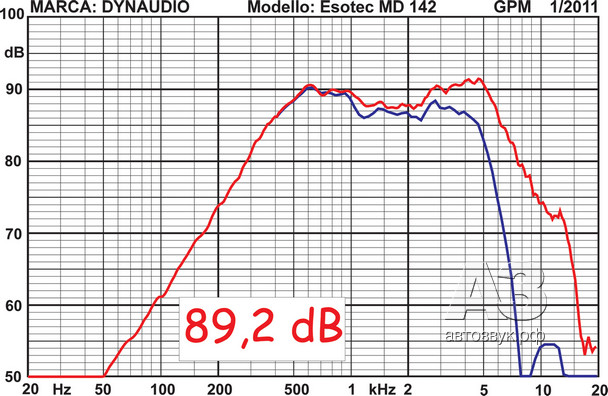

Я так понимаю, что Вы открыли заднюю камеру, которая соединяется с подкупольным пространством отверстием в керне. Поиграйтесь с поглотителем в отверстии и приделайте ватную подушку сзади магнита - один режектор может отпасть. Ибо, судя по активному сопротивлению ЗК (5 Ом) и сопротивлению потерь в этом режекторе (7,5+1,5) = 9 Ом, эффективность режектора весьма невелика, всего 4 дБ.
А что делается непосредственно под куполом? Если там присобачить легко продуваемый, но не бегающий за воздухом ЗПМ, перекрывающий вход в отверстие, то и добротность присадится, и первое отражение от МС уменьшится. Надеюсь, сделали сразу.
На сие намекает номинал резистора в режекторе, равный 27 Ом.
А не было мысли протянуть СЧ по уровню -10дБ выше 6к? Или он там в штопор уходит?

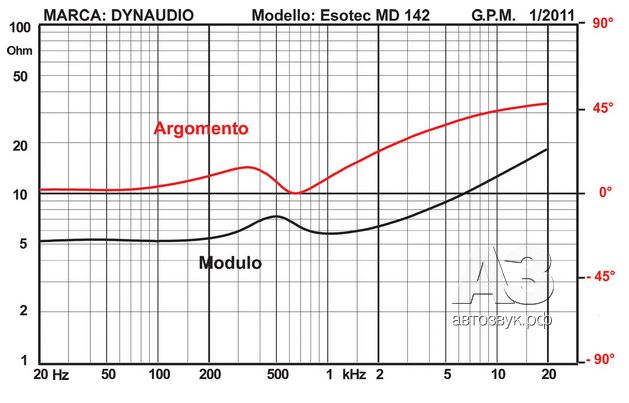

дайте график импеданса Вашего средника! Минимизирую+оптимизирую по импедансу, с сохранением АЧХ (и ФЧХ!)))
+, и немаловажный.

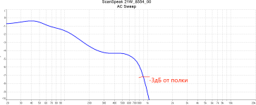

Есть АЧХ в ТП, где эти 300 Гц излишние?
Карамба! Первая, по памяти АС, где кто-то с пассивным фильтром попробовал что-то сказать против папы эффекта накачки! Но, Антон!.. При 8 Ом динамике и номинале катушки ФНЧ 1,6 мГн на те +1дБ начхать и забыть! Не вылез ли эффект именно по причине наличия катушки 3,6 мГн в составе режектора на 300 Гц? Кроме того, "антипомповик" почти вдвое снижает входной импеданс АС на частоте своего резонанса! а он там и так минимальный.
Судя по номиналу 12 Ом в его составе, его эффективность - высокая, но на заводской АЧХ нет к его появлению ни малейших предпосылок...
Нужен! звон препротивнейший
Принципиальная вещь по сведению НЧ и СЧ: динамики включены в фазе с разбегом около 90 градусов в районе частоты раздела 900 Гц. Первоначально я начинал с противофазного включения и спадов близких ко 2 порядку. Сводилось очень легко, но звук не выдерживал сравнения с 2 полоской. Страдала атака фортепиано, рабочего барабана, снижалась разборчивость речи. На этих частотах фаза таки имеет значение.
На АЧХ 120 см 30 градусов он отсутствует.
А Вы заполняли поднимая или НЕ поднимая зону 10к и выше?

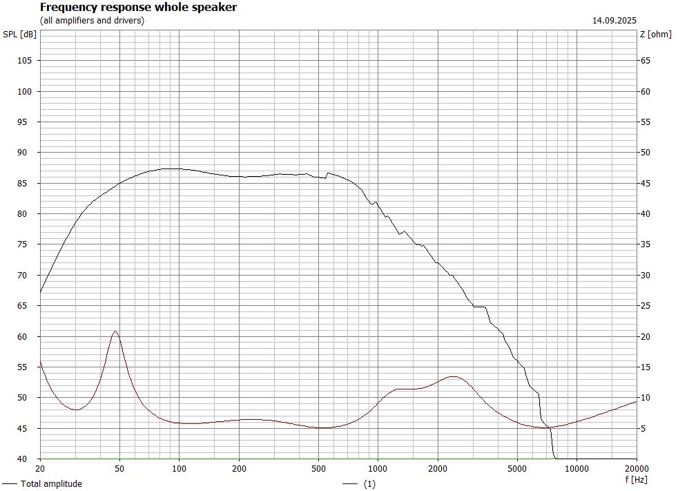

И не надо, сделайте финт ушами с блоком минваты, показанный на рисунке.

Короче, если Вы согласны ещё на один виток, то мне нужны как минимум графики импеданса СЧ динамика (хотя бы родного, до удаления МЖ и задубевания подвеса, но лучше снять реальный), график импеданса ленточника со входа согласующего трансформатора, общая АЧХ и АЧХ полос на её фоне в ТП, а также - верхний стык с 80 см посередине и нижний стык с 80 см посередине. Постараюсь значительно упростить фильтр при повышении его импеданса и минимальном отклонении от нынешних АЧХ полос.
Да! опубликуйте АЧХ НЧ и СЧ динамиков БЕЗ фильтров. ВЧ есть.
Подкинуть катушку на 0,68 мГн навскидку и можно не трогать ничего.
8мкф навевают импеданс Ома 4. Уйти от дребезга я бы попробовал не высоким порядком фильтра,а уходом вверх по частоте.
На СЧ ленте дребезг когда был - кусочек распушенной ваты к месту резонанса сзади прикладывал и затем каплей клея по бокам к основанию зафиксил. Либо подбирать натяг ленты или вообще другую фольгу. Первый способ быстрее и результативнее.
Может Вам тот ФНЧ 4-го звукового порядка сделать по Бесселю? Фильтры Чебышёвы (да и Баттер Ворта тоже) действительно имеют нервно-конвульсивную переходную характеристику. Изодинамик тоже характерно потрескивает при перегрузке при втором порядке. Можно попробовать защиту-ограничитель на встречно-последовательно включëнных стабилитронах параллельно первичной обмотке трансформатора
Вот такой мой аудиофильский вкус :) Несколько недель выслушивал 2,5 и 3 Ом, таки оставил 3.
На одном из фото в первом сообщении видно, что в отверстие вставляется грибообразная поролоновая пробка, она даже не разложилась за 25 лет. Пробка эта, помимо всего прочего, формирует "воздушную пружину" под куполом, он без центрующей шайбы и без такой подпорки потеряет стабильность. На картинке вид средника перед установкой купола. Второй такой же, естественно.

Вот моделирование из бокссима, подключение режектора на лету вполне слышно и подтверждает
Учтите, что бокссим учитывает бафл и настройки включены так, что он даёт АЧХ в пространство, как если бы АС висела в воздухе. В реальности баса столько, что пришлось фазики заткнуть. В ЗЯ влияние режектора не столь сильное, но тоже на пользу. С импедансом если и есть проблемы, то не внизу.
По-сути, это "костыль", он придавливает горб, который появляется от какого-то взаимодействия катушки фильтра, емкости и последовательного режектора.

У Вас на картинке 8555, по сравнению с 8554 это унылая гуделка. 8554 редкий случай "быстрого" и лёгкого Сканспика, просто чужеродный элемент в семействе Classic. Диффузор, даром что кевлар, густо полит сверху демпфером. Хорошо воспроизводит средние частоты. Я даже макетировал на нём двухполоску с бериллиевым ВЧ с разделом чуть ниже 3 КГц. И, как всё хорошее, он быстро кончился. Виден небольшой провальчик на 600 Гц, скорее всего, тоже от подвеса.
Очень интересное и важное наблюдение! Но есть вопрос. При частоте раздела 900Гц ДН СЧ-шника представляет собой полусферу. Неужели этого было недостаточно для наполнения комнаты звуковой энергией на данном частотном отрезке?

Но я нигде в описании не увидел, какие расстояния между передними панелями НЧ и СЧ блоков (или, лучше, какое взаимное положение их акустических центров
На картинке с общим видом АС видно, передняя панель СЧ блока на 20 мм дальше передней панели НЧ, в таком виде оно более-менее хорошо сводится, центры излучения примерно в одной плоскости получаются. С ВЧ блоком тоже всё хорошо, если при неправильной фазировке твиттера провал на оси между СЧ и ВЧ - значит попал. Твиттер не на много двигается, миллиметров на 5 можно задвинуть, со 2 порядком было актуально.
У СЧ выше приблизительно 5500 Гц естественный спад примерно вторым порядком. И это по оси. Потом, 7 КГц таки должен играть ВЧ, нечего там делать кирзовому куполу. Может быть, когда-нибудь я сделаю ленточник с лентой шириной 16-20 мм и вопросы раздела 5,6 КГц и фильтров 4 порядка закроются.
Не поднимая. Есть вариант, что мой микрофон там подвирает буквально на 1-2 дБ, но раньше не замечал. После того как я его сравнивал с нормальным, перепаивал несколько раз, так что...

Кстати, нарисуйте план КДП.
+, но, немного отодвинув СЧ дальше плоскости, получаем более протяжённую зону синфазной работы НЧ динамика, что на слух приближает пару к одному ШП динамику.

Когда ВЧ звено начинается с резистора 3 Ома, а на частоте 7 кГц импеданс убивается до 5 Ом, то на долю ФВЧ остаётся 2 Ома. Понимаю так, что пытались вытянуть 7 кГц.

Схему замещения подобрал #194 .
Первые результаты обработки ФНЧ - обнадёживают smile_1
1. Эффективность режектора на 2,9 кГц равна 3дБ, расчётный уровень на частоте 2,9 кГц, учитывая АЧХ, равен -21дБ, без режектора -18дБ. Частота неприятная, подумаю.
2. Эффективность режектора на 600 Гц равна 2,5 дБ, он занимается тем, что... убирает горбик, оставшийся после провала 300 Гц, сделанного параллельным режектором!
3. Эффективность режектора 70 Гц равна 1,5дБ и соответствует изображённой топикстартером на рисунках в посте #17 .
4. Эффективность режектора 350 Гц равна 6дБ, и он убирает горб 350 Гц, вылезающий из-за особенности НЧ динамика: на этих частотах эффективное значение катушки индуктивности - великО, около 0,8 мГн, а цепочки Цобеля - нет, и перед срезом у ФНЧ второго порядка лезет горб! А на более высоких частотах Цобель не нужен!
5. Без режектора 350 Гц (с замкнутой катушкой 3,6 мГн) эффект накачки... незаметен!
6. В целом ФНЧ представляет собой темброблок с плавным поднятием 40 Гц на 4дБ относительно ровной полки 300...600 Гц. На это идёт 3 режектора по 3 детали. Видимо, это и называется компенсацией баффла? Так это ж функция темброблока или НЧ коррекции ДО усилителя! Три детали: резисторы и конденсатор...
Макро- и микросъёмка АЧХ ФНЧ по напряжению:
Звезда - в нерастворимом осадке _shok_
На основе ФНЧ собран пассивный четырёхполосный эквалайзер, нда... И это мы ещё стыки не видели в полосах!
Судя по графикам, эффективность режектора 1,5дБ. Того же (снижением механической добротности) можно добиться, разместив ЗПМ поближе к магниту динамика и увеличив его количество в ящике. Но более перспективным вижу поднятие уровня частот выше 150 Гц на 1дБ, с последующим увеличением отдачи СЧ и ВЧ полос также на 1дБ.
На 70-80 Гц там даже ближе к 2. Слышно хорошо. Работа режектора не равна уменьшению мех. добротности. Я (в других АС) экспериментировал с заполнением с целью уменьшения добротности и пришёл к выводу, что чрезмерное количество ЗПМ портит звук. Особенно для лёгких динамиков. Скорее всего, механизм явления в том, что частично масса ЗПМ присоединяется к подвижной массе диффузора.

КДП вот такая, бОльший размер 5,75 м, ширины 2,42 и 2,12 м, потолок два сорок с-чем-то Кучи барахла в укромных местах условно не указаны. У изголовья кровати на стене ковёр, процентов 70 пола - ковёр, над столом картина. На стене около правой АС подушка для коррекции отражения, слева как-то не мешает

Ещё немного весёлых картинок, АЧХ купольного средника без фильтра, установленного на его рабочем месте, с полуметра, хотел с метра, но там одни волны. По оси и 30 градусов. Как и у твиттера, внеосевая красивее. Потом АЧХ этого же средника в заводском состоянии снятая известным акустиком. По оси и 45. Сходство налицо :) У моего АЧХ более плавно спадает, может, КЗ кольцо так повлияло. И, смею надеяться, 2 дБ прибавилось к чувствительности за счёт доп. магнита. По ссылке статья с обзором.

Ещё немного весёлых картинок, АЧХ купольного средника без фильтра, установленного на его рабочем месте, с полуметра, хотел с метра, но там одни волны. По оси и 30 градусов. Как и у твиттера, внеосевая красивее. Потом АЧХ этого же средника в заводском состоянии снятая известным акустиком. По оси и 45. Сходство налицо :) У моего АЧХ более плавно спадает, может, КЗ кольцо так повлияло. По ссылке статья с обзором.
Вот ещё какую штуку заметил, у нас немного, не принципиально, но всё же, отличаются результаты симуляции. Вот какую передаточную характеристику рисует бокссим. В нём таки 5 дБ
Дыра на 7 килах суммарной АЧХ вашей трешки- это что?
Это с относительно небольшого, 90 см, расстояния на оси между НЧ и СЧ динамиками. Получается угол за пределами нормальной диаграммы направленности ВЧ, т.к. он на 23 см выше

Вы сейчас конкретно о нарисованной комнате при указанных положениях АС и слушателя на кресле? Не должно быть много суббаса, потому что с точки возбуждения и получения основного продольного резонанса 30 Гц и АС, и слушатель размещены очень невыгодно: около середины по длине. Нужна АЧХ в ТП при штатном положении АС, позарез. Расположение удачное для получения максимального уровня первого кратного резонанса по длине, 60 Гц, но то не суббас.

Я надеялся уменьшить подъём НЧ наполовину и наполовину же сократить количество деталей ФНЧ.
Мне нравится топология фильтра НЧ.
_censor, простите. Он не в своей парафии.
Двигая сердечники в катушках и перепаивая пару резисторов можно добиться любого результата.
Надо добиться нужного результата, двигая мышкой по экрану, после чего решить, что из требуемого сделать аппаратно, а что в железе, и где именно по ходу тракта.
А вот фильтры СЧ и ВЧ вполне обсуждаемы.

ПРо место прослушивания. Это не только кресло, но ещё и кровать, за столом сзади АС и, порой, соседняя комната. И почему-то везде играет нормально, хоть и немного по-разному, несмотря на стоячие волны. Местами (в районе кресла) я видел подъём на 300 Гц больше 10 дБ, провал на 500 такой же, но это не слышно. А лишний подъём на 600 Гц на АЧХ АС - каждый децибелл.
а Сканспик ровный как степь.
Это он в даташите на щите ровный. Попробую его без фильтра завтра измерить.
Я против коррекции НЧ пассивным фильтром. Очень моветон. Требую программной сатисфакции.
А можно подробнее? Это эмоции правоверного аудиофила, желающего сократить путь сигнала, или желание инженера сделать красиво без костылей? Мне всё же кажется, что должна быть возможность подключать АС не только к компьютеру, а и к другому ЦАПу или ещё к чему. Я видел такой (тот, что на 300 Гц) режектор в схемах Танноя, Аудионота, там даже электролит стоял в нём, а у меня полипропилен и металлобумага. Второй параллельный режектор (на 600 Гц) мне самому не нравится с точки зрения красоты решения, можно увеличить резистор, последовательный конденсатору 60 мкФ, уменьшить этот конденсатор, будет что-то похожее, это всё и много ещё чего пробовалось за время с прошлой осени. Но с режектором чем-то больше понравилось. Все варианты отслушивались на шуме, там даже 0,5 дБ слышно, особенно подъём. Третий режектор, как я уже писал, не особо нужен, просто он уже собран и хуже от него не становится. А антинакачка - это святое. Я за бас, но против колбасни. Кстати, на картинке с передаточной х-кой в прошлом сообщении у меня тоже ЗЯ.
Импеданс средника от Матараццо.
Я импедансы не скоро смогу измерить, т.к. в процессе макетирования шнуры для Лимпа пришлось в дело пустить. А у ВЧ импеданс в звуковом диапазоне - полка (с учётом индуктивности первички трансформатора 18 мГн). Полоса трансформатора там далеко за звуковой диапазон, конструкция как у твиттеров Viawave, только они на феррите, а у меня пермаллой.
Не страдайте по Тауэрам от Вестлака. Нечего им в каморке делать. Наша бодрая компашка взялась повторить их на том, что есть. Получилось как в поговорке, похожа свиня на коня, тока имя разное.
У Вестлейка есть куда более достойные изделия, слушал их на выставке, вот там применили уникальные рупоры с расширенной конструктивно направленностью по горизонтали. По памяти-XV-1 звались.
И полочники у них есть. Но фирма очень дорогая, помечтать можно, купить- не шибко.
Тут по мне, так проще укр@сть и не париться. Рупоры осуждаю за высокую степень концентрации звуковой энергии
