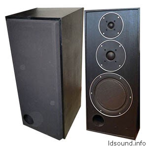

30АС-002 «Эстония»
5,017
3,306
145
Диапазон воспроизводимых частот: 40 – 25000 Гц
Неравномерность АЧХ в диапазоне 100 – 8000 Гц: ±4 дБ
Чувствительность в диапазоне 100–8000 Гц при мощности 1 Вт: 87 дБ
Гармонические искажения при звуковом давлении 90 дБ: 1,5%
Сопротивление: 8 Ом
Шумовая мощность: 75 Вт
Долговременная мощность: 130 Вт
Кратковременная мощность: 200 Вт
Установленные динамиики: 3.843.016-1, 3.843.013, 3.843.012
Рекомендуемая мощность усилителя: 10 – 50 Вт
Размер (ВхШхГ): 655х282х300 мм
Вес одной АС: 18 кг
