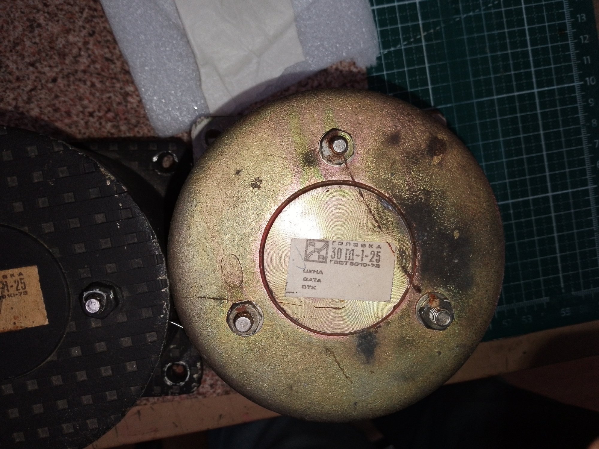

Пока валялись без дела 30ГД-2 и 30ГД-1 - всё время приходилось их переставлять - т.к. место занимают, эргономика у них (впрочем, как и у всех динамиков) неудобная.
Ещё иногда использовал их как груз. Типа так:
CoFMZub0pWTXzuK04G5FMw8eSq3EXlPJzfw4Dou-5aY73WBTSa1l7sD4evut9OeBAxM5rETVpe5ZA7cbL5VqdNMF.jpg
И всегда 30ГД-1 ощущались более массивными, такими, основательными. До поры до времени я думал, что это из-за МС, типа того, что кобальтовый магнит весит больше.
Потом динамики разобрал, часть МС использовал, остальное по частям складировал на работе, в этот момент и заметил, что корзины 30ГД-1 тяжелее чем у 30ГД-2.

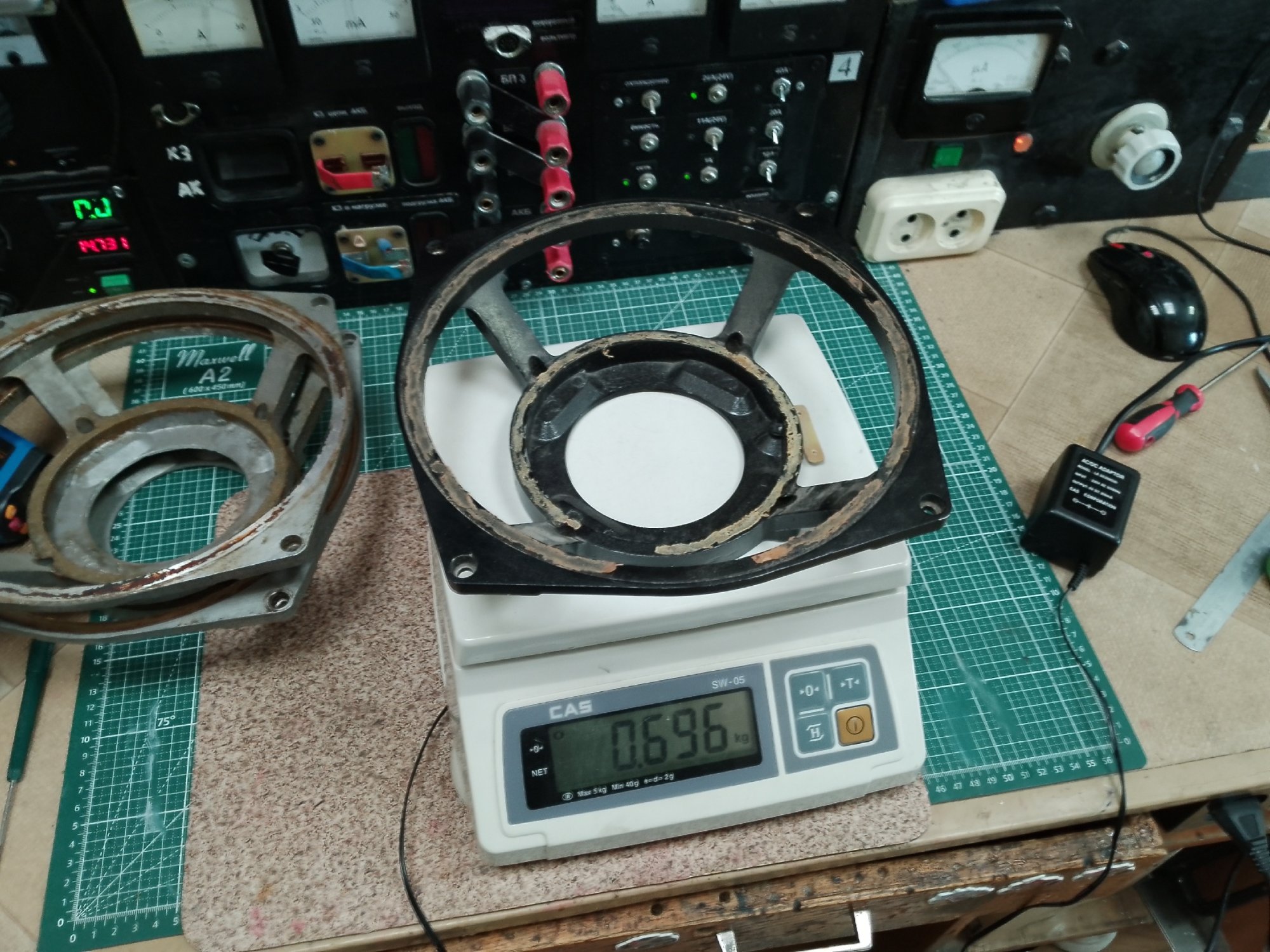

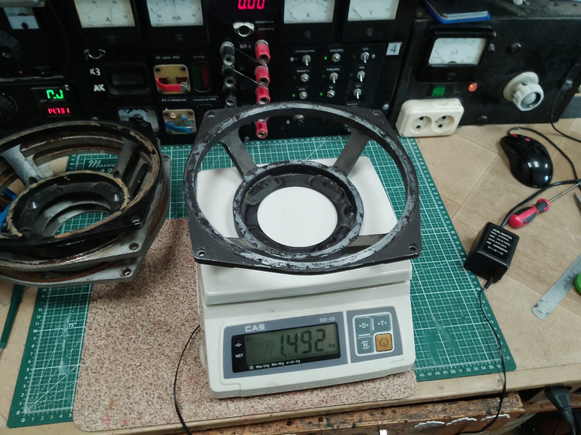

Сегодня, выбирая комплектуху для новых экспериментов и переставляя диффузородержатели, в очередной раз поразился насколько существенна разница.
На сайте для обоих динамиков указано "Корзина изготовлена методом литья под давлением из алюминиевого сплава", но ощущение такое, что один из сплава алюминия,
а другой из чугуна.

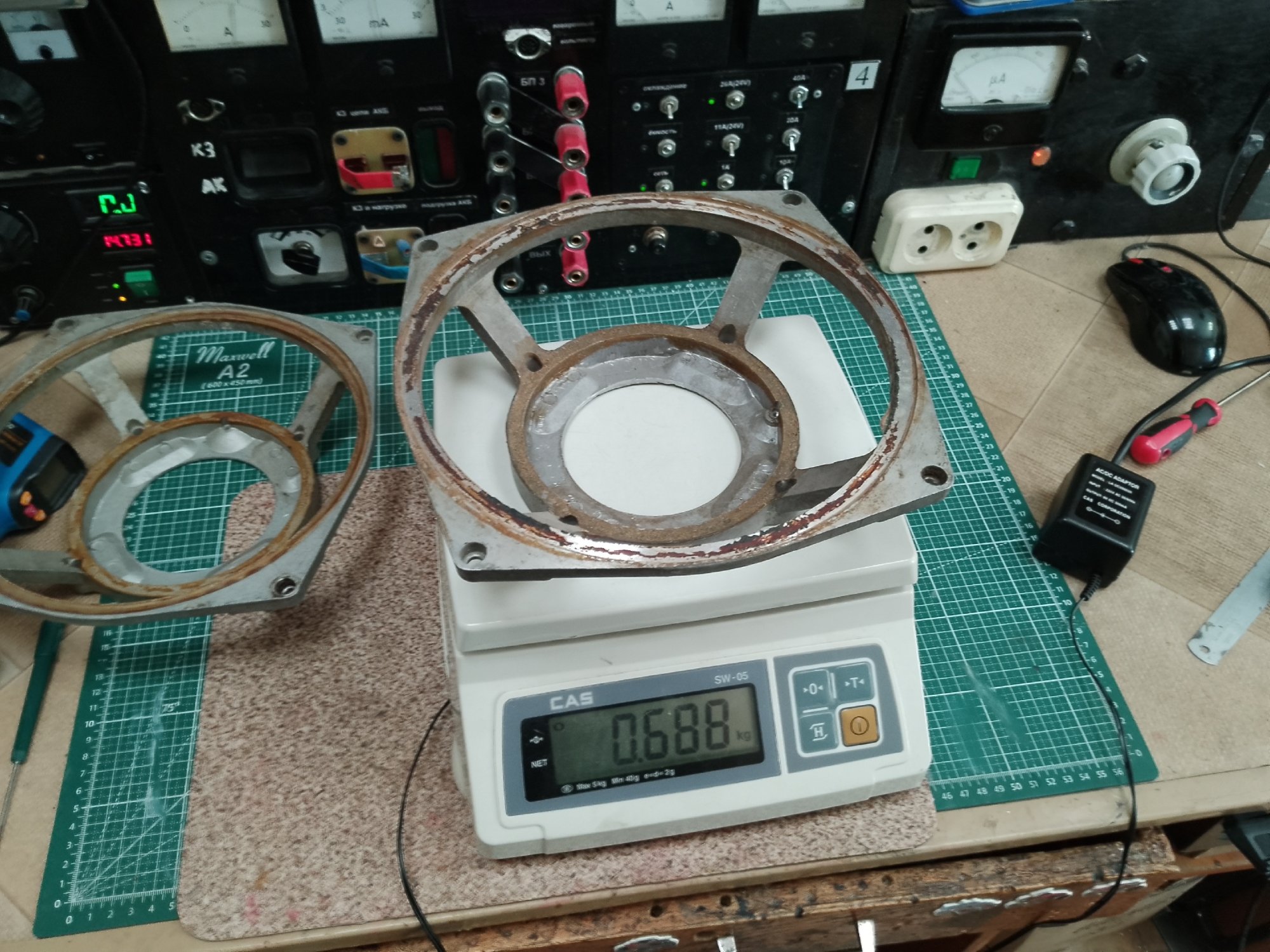

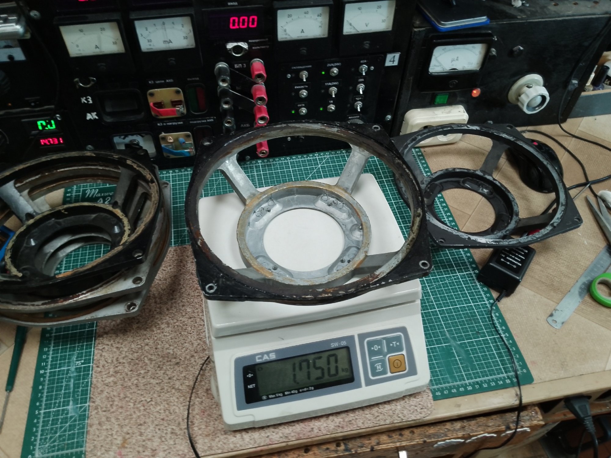

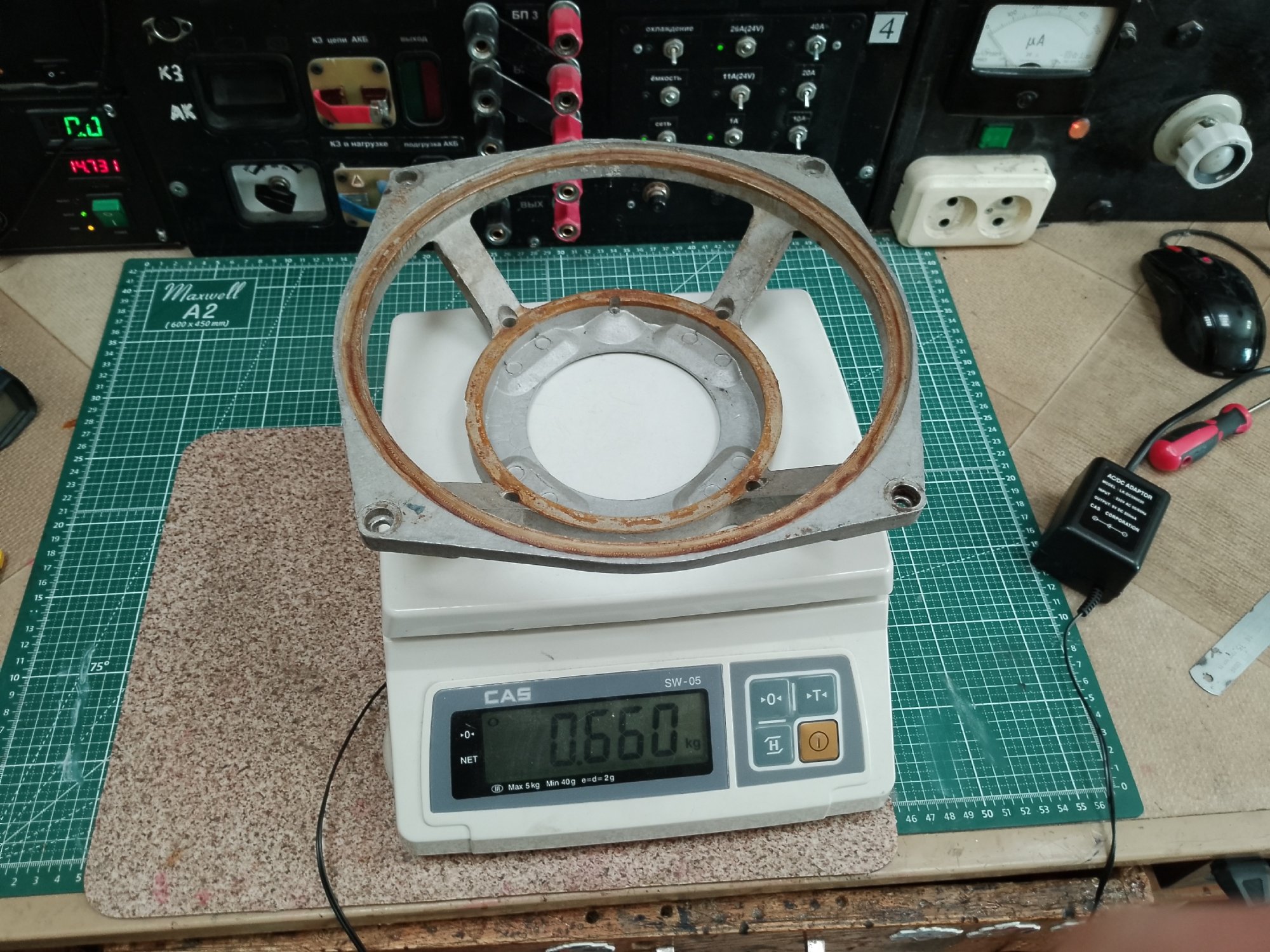

Взял на складе весы, решил померить:
Первые три 30ГД-2 (видно по характерным выступам под крепление мс)
yvHKGL9AbJ-K2YKCDOWJvfn4ttZ8LSnK49E4oCZViuDRJuHaREM4xxlKzRAnn9iia_0JKUtAnt9jnbLVbJpICosw.jpg2kybBSKNOuz0Vl9pP6KRnOAwT_aaVXYrkacN2GSS8nJolRDOxK_UObHFB5H1udvNlRG3XHdrFADYoYlUk4QpM6fU.jpg8hrJ-uGs14e6TTjfhTmuZNIxVKxdECBjCVyngplzOx4Saz_WLjZGy93bb6TbKs-9QLJtnGARUXmXf4KZlT1FKzTK.jpg
Остальная пара - 30ГД-1
Qz098sUDaS6JzRyBTkXXARz3RD0K8LeS0aBvC2DWR9WQAFbwbvGO0tsQCizlNb_IwsahKRTiE-CMvmr0G_lIbFFw.jpgx5UejEFmjhVYPPtJudeFdfpyQClilCuQN8DdDyUDTGCiNWQ_mtjVy8NZd7HNRbVcki4NqU7FqRD_-2dQyEOOwkCe.jpg
Ничего так разница, в 2-2.5 раза. При этом корзины совершенно не магнитятся, по оттенку металла не отличаются.
Дык цветом то и отличаются. Материал более тяжелых рам - цинковый сплав.
Он имеет голубоватый оттенок, по сравнению с чисто белыми сплавами алюминия.
Типа того сплава, что применялся в 8ГД-1-25 RRR.
Плотность цинка 7,13, алюминия 2,7 г/см3.
Разница веса при том же объеме металла рам 7,13/2,7=2,6.
Но єто на чистых металлах, а там сплавы.
А то что завод пишет - это мелочи. Завод всегда оставляет за собой право вносить изменение в конструкцию.

Одни цинкового сплава, другие алюминиевого.
Мазните раствором купороса медного.
Цинк почернеет, алюму по барабану.

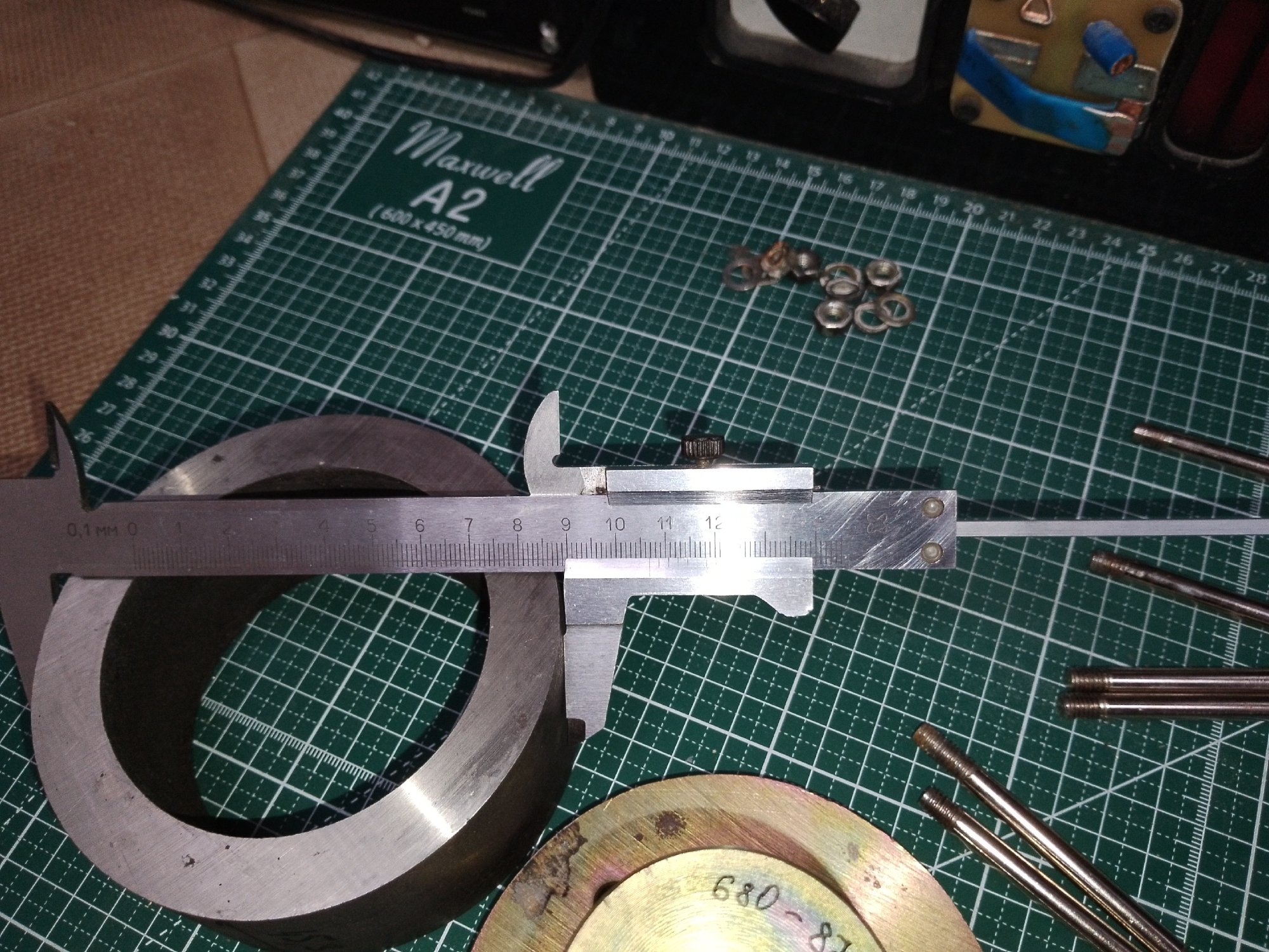

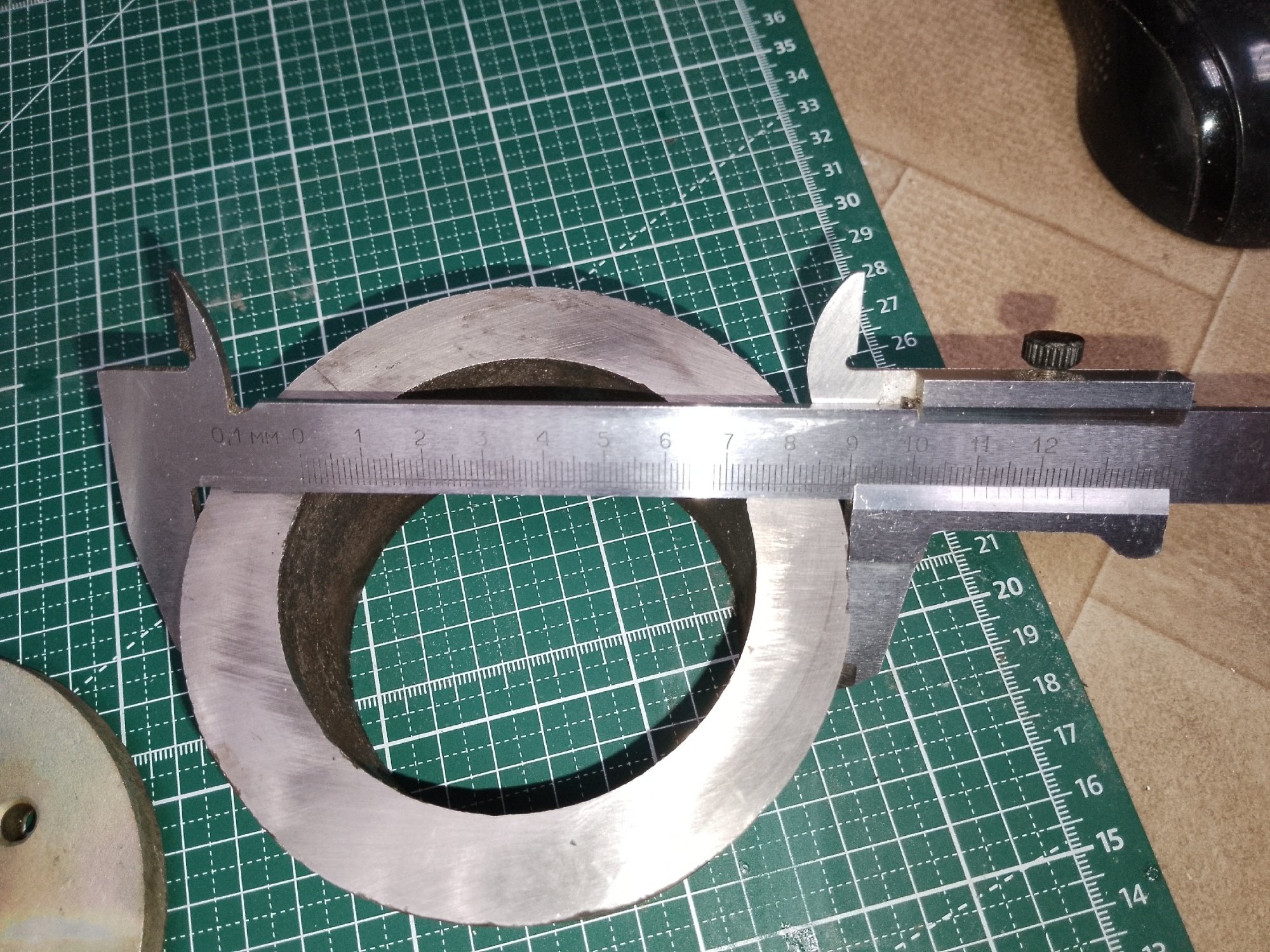

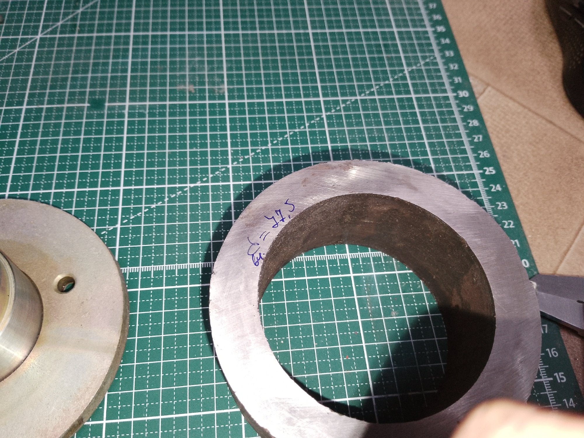

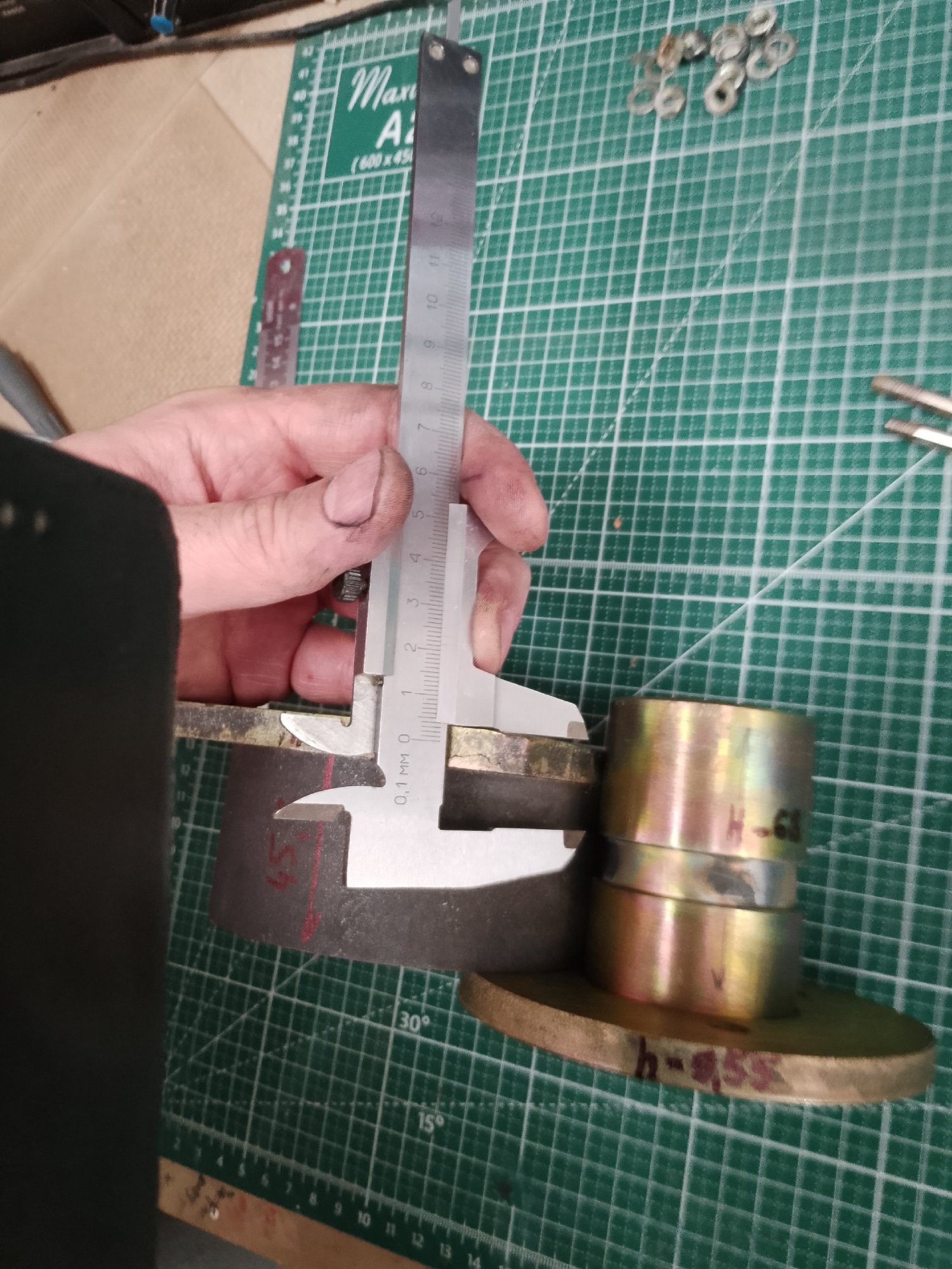

Посмотрел - на сайте нет информации по размерам МС, а у меня появилась возможность снять размеры с двух экземпляров.
mh6SjoLg_X6OTlnQ_Otzz9_iuf6EGNmcBXuzjBgoWyw6ddzbuWqnr1fkvyUfFC1WW1IFgBvV09VK_VtcfqIe90oh.jpg

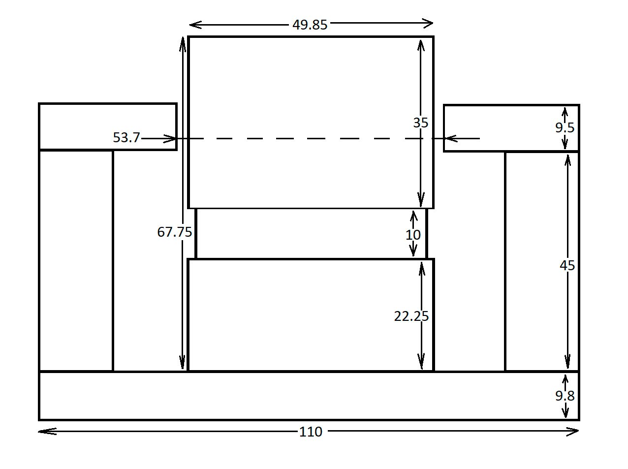

Набросал чертёж с размерами одной МС:
А на фотках размеры обоих экземпляров, наносил маркером.
hUP06lWSgSRIXXcymNUMiBnUuvS1i4lxdfdy_nuUAWl3YmzLfBHKAOMvU0b8Lbp4flLFqhoH6PcO0COrgoc9SWp3.jpg0eWLc5zjWNOljHE99KQTEanje1_u9Lsu5NN6vcorHIavpmd5zmXiEIsxwMXBePD1AoeKDX70RwgaE7fbyPXSVquO.jpgvQyb0yQfbparR3IOU8Eui6uS4hI_ovzUcj46GHO-GH1U2zgz7c-dL52jJekXYVrciKcVWCDF4eDGIZGyJQ7kcySs.jpgoIWEuxogXVdxVRXov49xyvOwLbcvfymen-DEIZs6BtEZhlxC7_bur6W9DRKTnfWQnQpH4qKPZeS_iBYNX6GMNeqd.jpg
luIs6ioykpjUc_-yPV5dxz2DpkFt_ScNRvs7GbpELdlJMHZYECy8INTN_u2iCQmsewTdilx4wWLVh5JB5Yn4thE8.jpgwddSptBh5A63ikOQ5PTOWXIB3NPItn55inG1rA4-lio1wb2AM42YwmClfvxtVxAb5IpzkVIQGPVzqe2ldOubRzyv.jpgaYXCVSxKyaZpsQ1NwOCCfAW_bl1mgAdyKbMEO2HqpexUccpbHqQaNVyKTilC4DEObHvBhRQYmYYpNeGbAE6PP6rA.jpg3PfLFBOIpF-HZhGLOtbZloU7w_v62Q68RcKJkBHPfiI_U1EElVMDfxBtMKiPVJUh8v7R1sCOFL0oCevyosN9Fzrj.jpg
Шпильки латунные (хромированные или никелированные) М6
DhALADns_nyCFRh3c4DzWFOJ_WJ7cqXxW7YYbMlufvpW1bPk_WXL-BTwfquGweDJ0uFrbdHG1MfLjMIWT3lTM-Wk.jpg
Высота намотки катушки больше 21-22мм, видимо будет не оптимальной
U75-azG5Z6aTBd98bl2MW9bRABbYWhsu2p7n59A5wIUZkFRWMlcWsOamuiS10m5Wn6uHC7fSqVJcaxSTDdnWuyGg.jpg
Магниты двух динамиков различаются как по толщине фланцев(у левой тоньше , так и по ширине магнитного зазора (у левой 2.15мм у правой 1.95мм)
А какая по итогу толщина стенки магнита?
Грамотная МС, что тут сказать. Только с реализаций накосячено, сильный разброс в размерах.
Все такие магниты отливались на конус.
~15мм
И в сборке косяки. Фланец с выштампованной решёткой был этой решёткой к кольцу приклеен, а ровной стороной наружу.
Зазор на обеих мс тоже неровно выставлен, что давало перекос в ~0.1Тл
В остальном - хорошее, добротное железо.

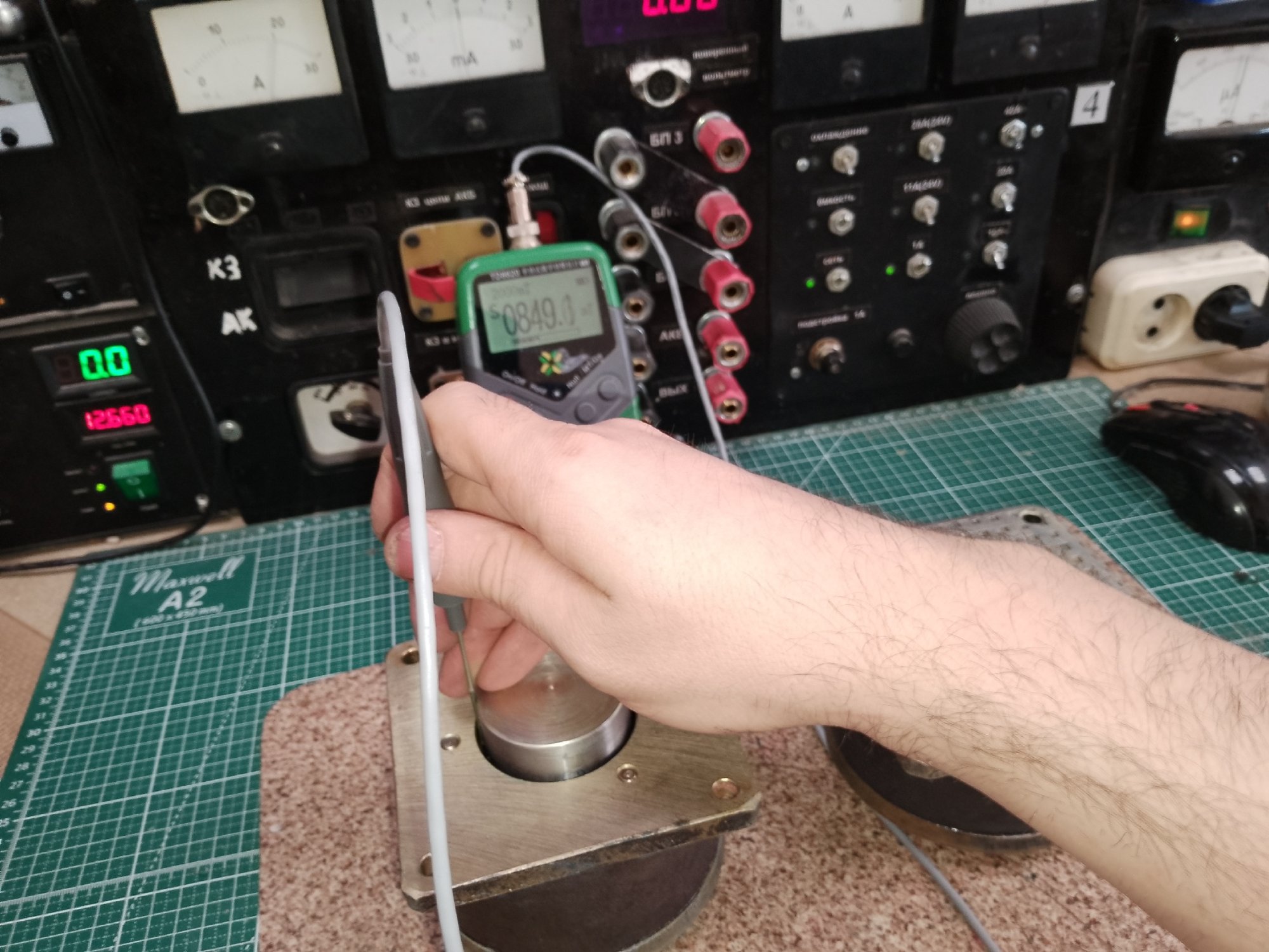

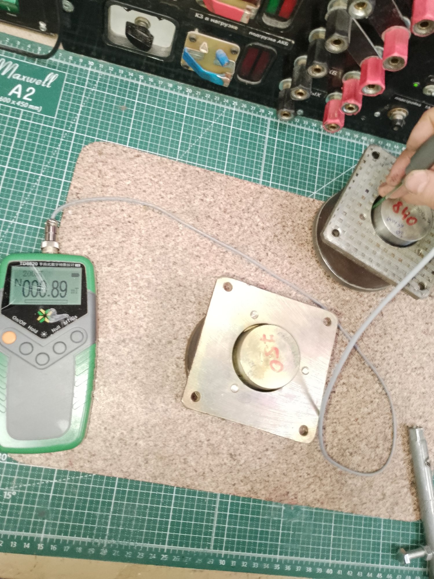

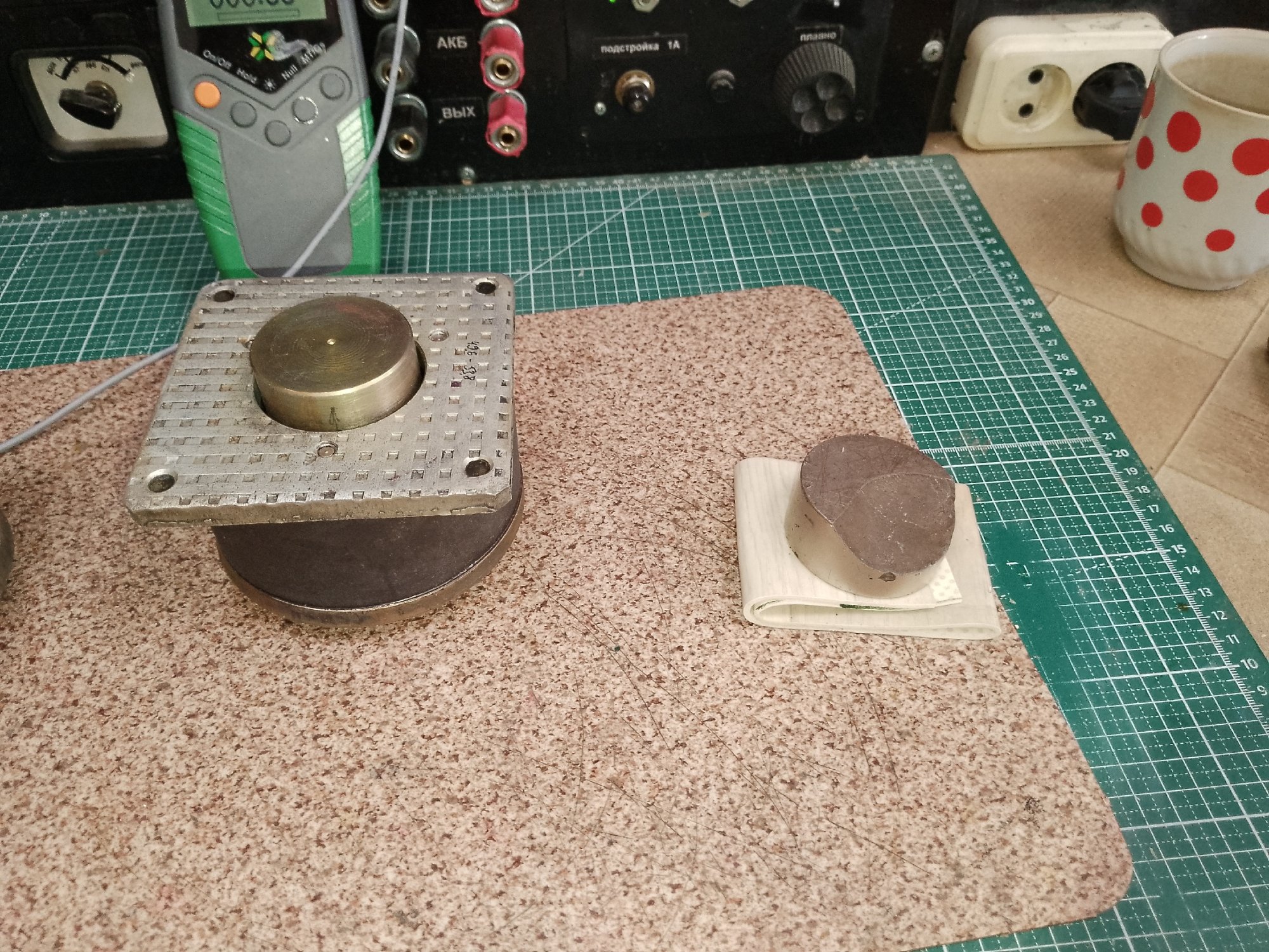

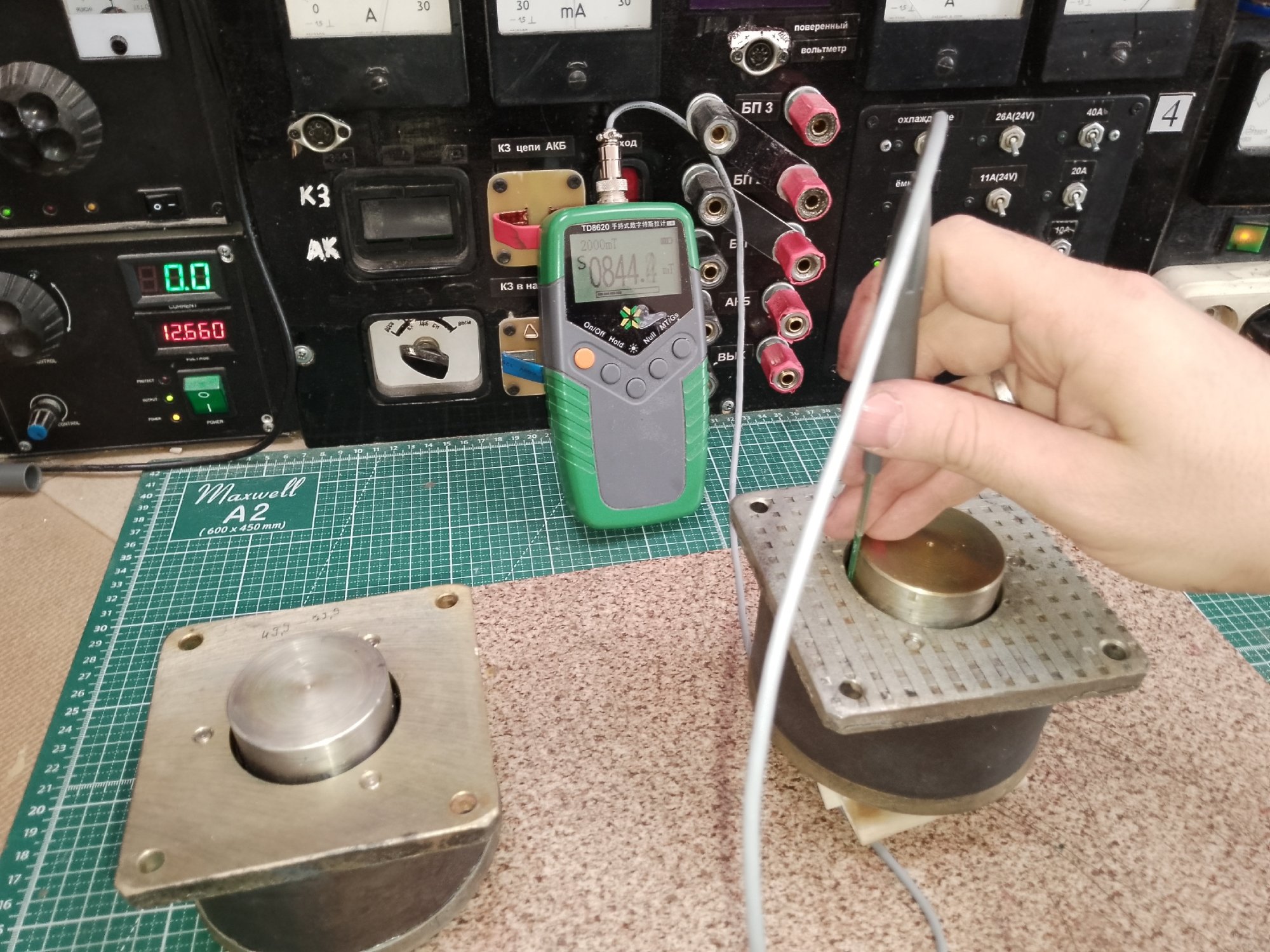

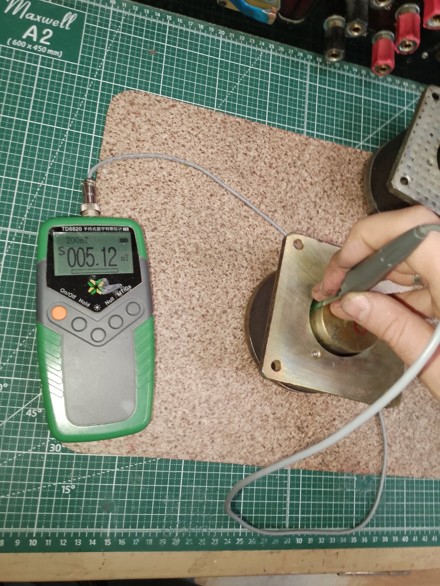

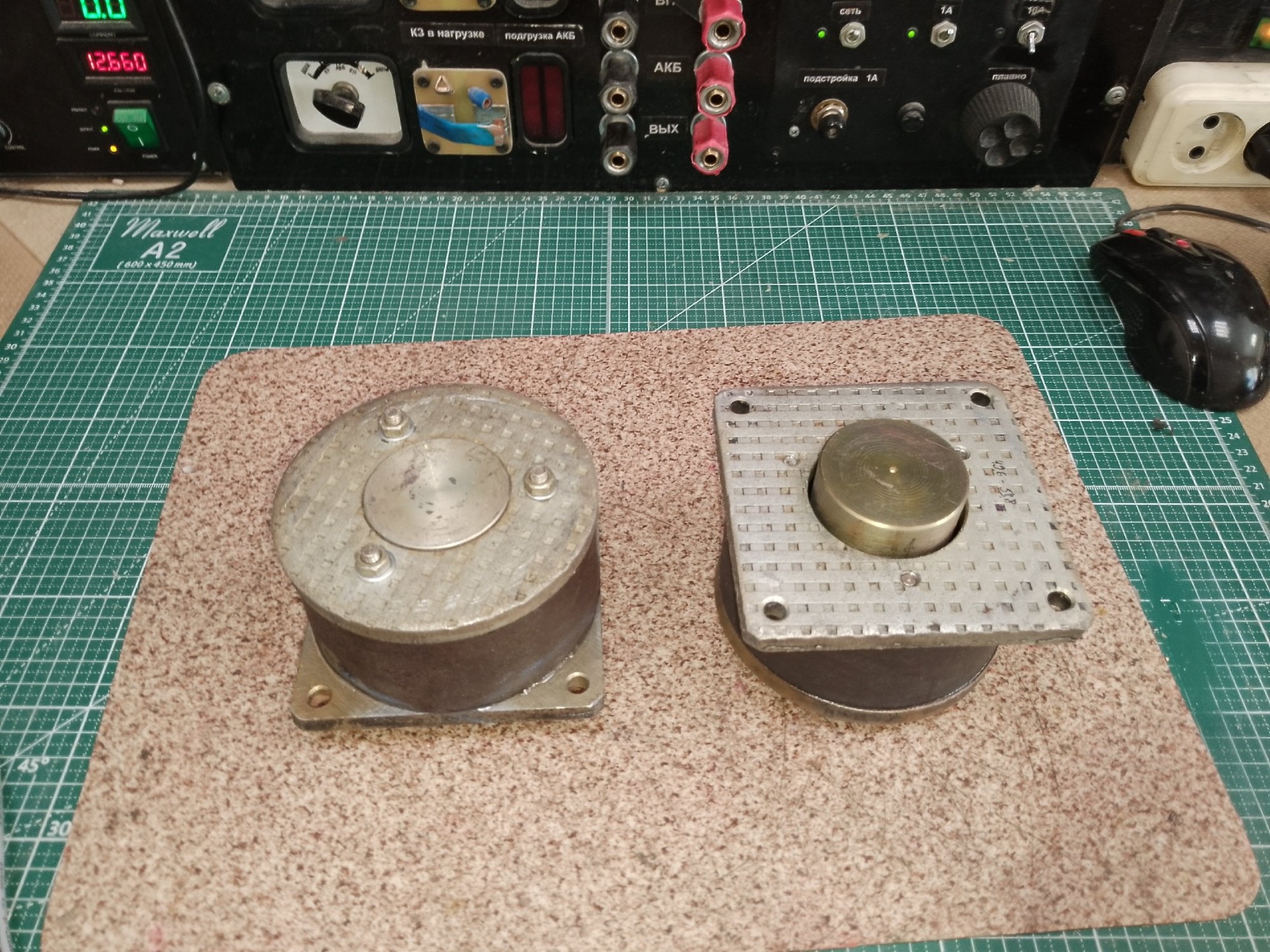

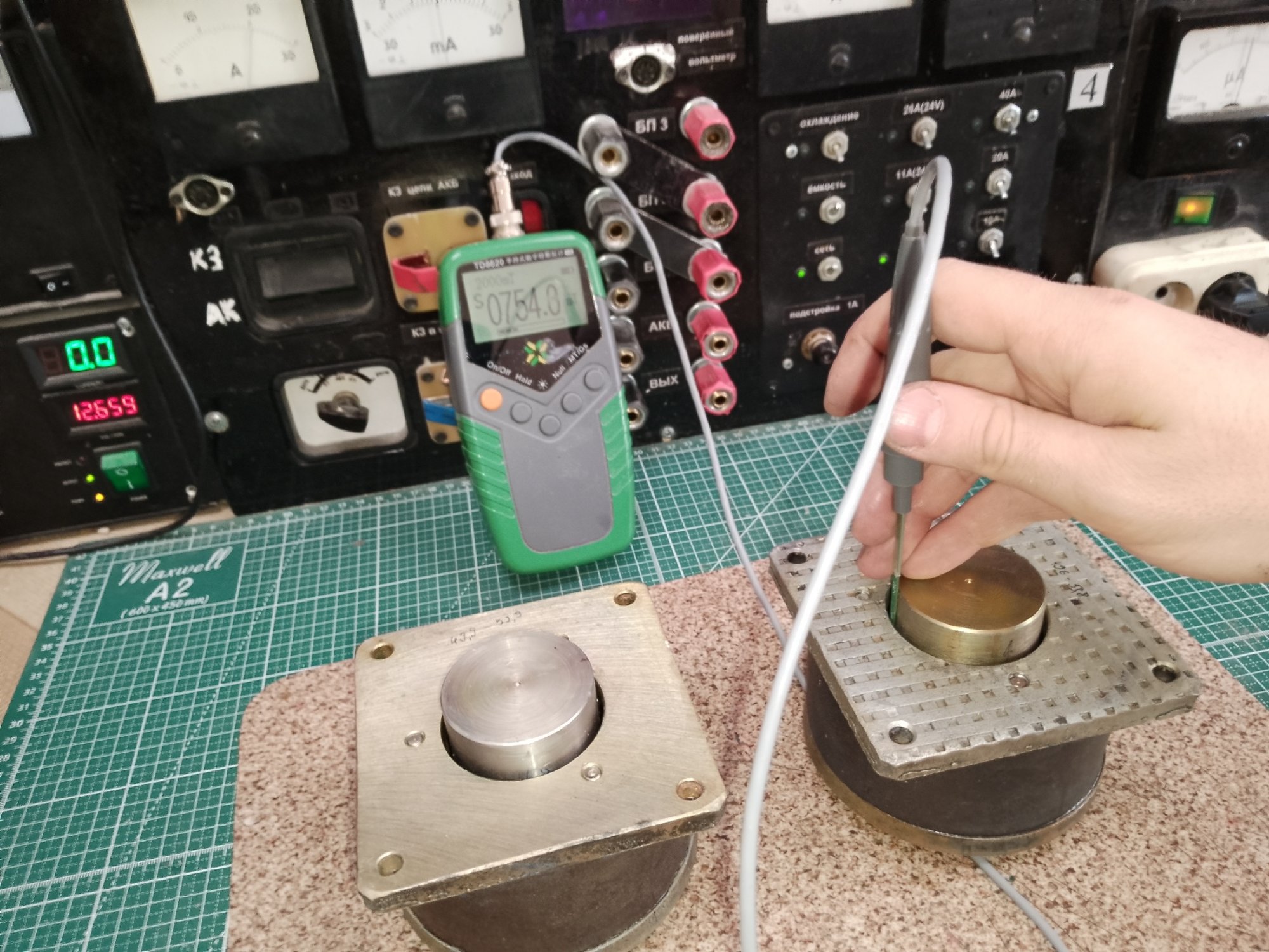

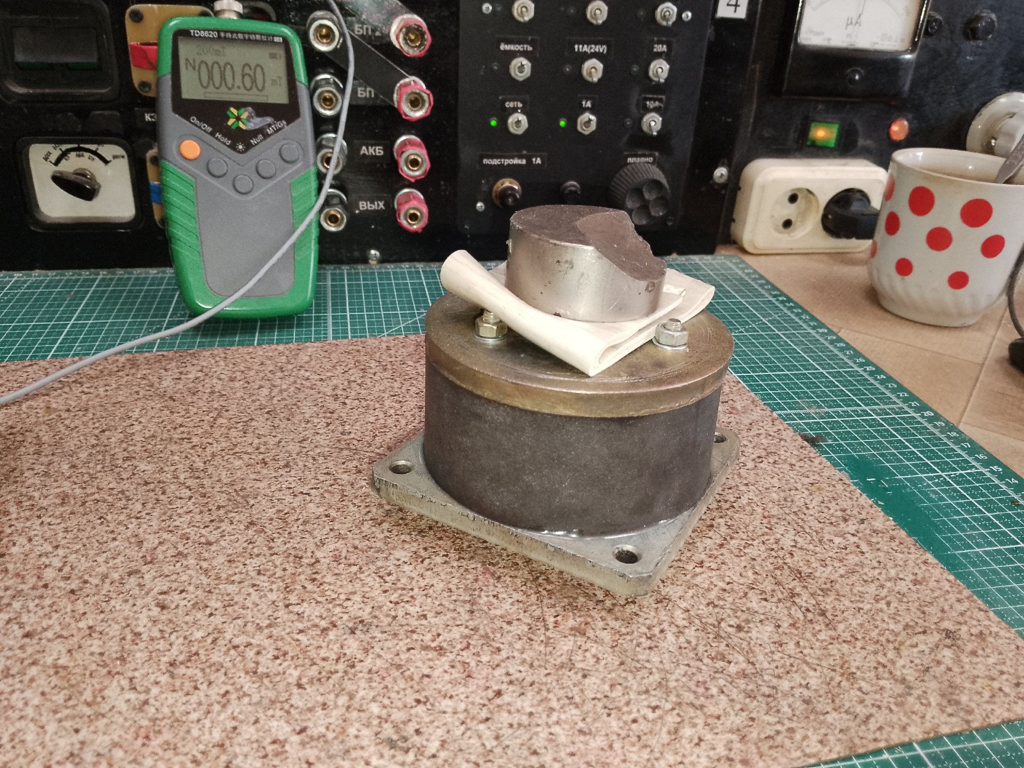

В продолжении темы.

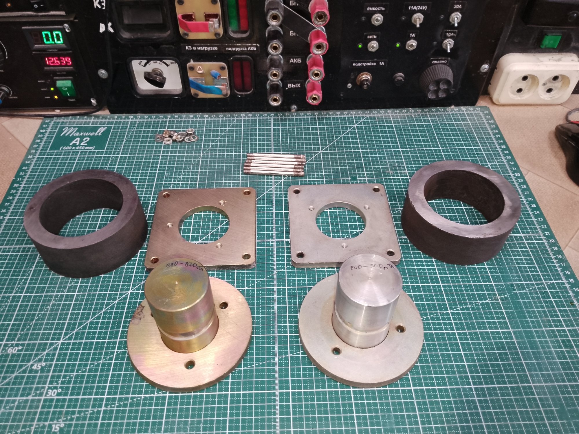

Изначально магниты были собраны с перекосом, для одного данные по индукции были 680-870 мТл,
для второго 800-900 мТл. Так же было подозрение, что они чуть размагничены.
Было желание пересобрать ровно и намагнитить, что собственно говоря я и сделал.
S54KcN-mrKgU3iTQTxK_7SxRoMn4Yq-Pl5_oMKFldp7ox9H86JjT4ComcDY_lJt7qXHN5E3aW831avCwhKrmahsq.jpg
Перед разбором я размагнитил их почти в ноль, чтобы было проще работать. Затем собирал.
Верхний фланец приклеивал последним. В процессе склеивания чуть затянул шпильки, поместил мс
в индуктор и дал слабенький разряд. Индукция в зазоре стала около 300мТл, ориентируясь по её величине,
подстукивая фланец молоточком, добился одинакового значения по периметру, вплоть до единиц мТл.
Затем, когда эпоксидка схватилась - вытащил проволоку, и дал в индукторе уже полный заряд.
Одно намерение я исполнил - индукция по периметру зазора колеблется в одном десятке мТл, т.е. очень ровно.
А вот с величиной индукции вышла осечка, получается МС изначально были намагничены по полной.
Мои значения 750 мТл для той, что с зазором 2.15 мм и 840 мТл для той, что с зазором 1.95 мм.
В принципе среднее значение от того, что было и вышло. Разница в ширине зазора 10% - такая же разница в
уровне магнитной индукции. Результат был предсказуем ещё по замерам железа, что не отменяет некоторого
разочарования.

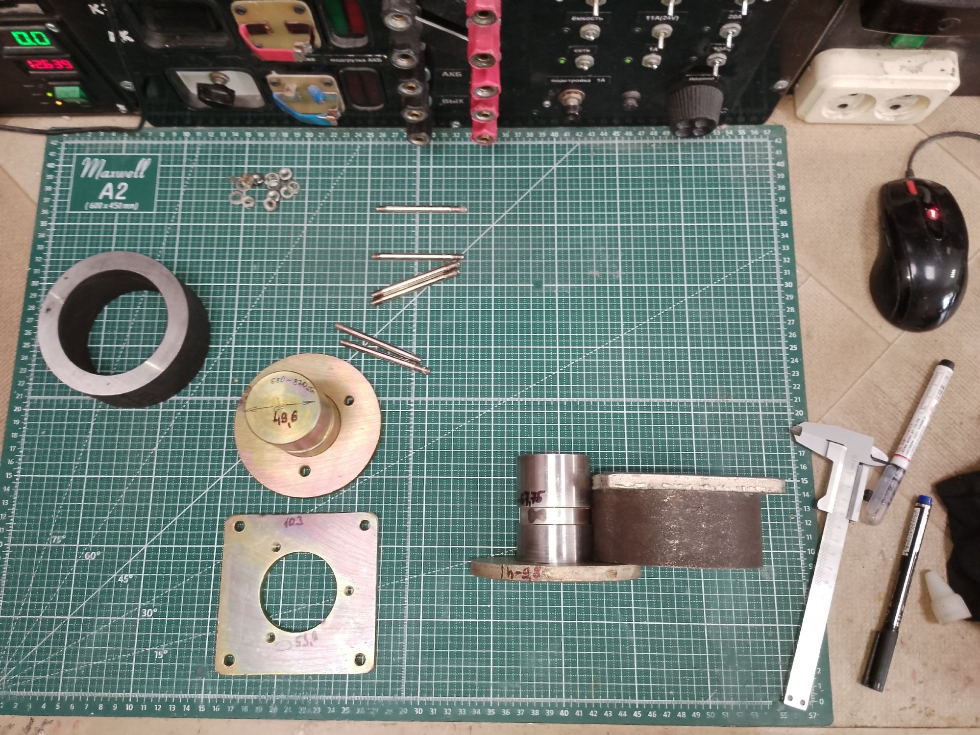

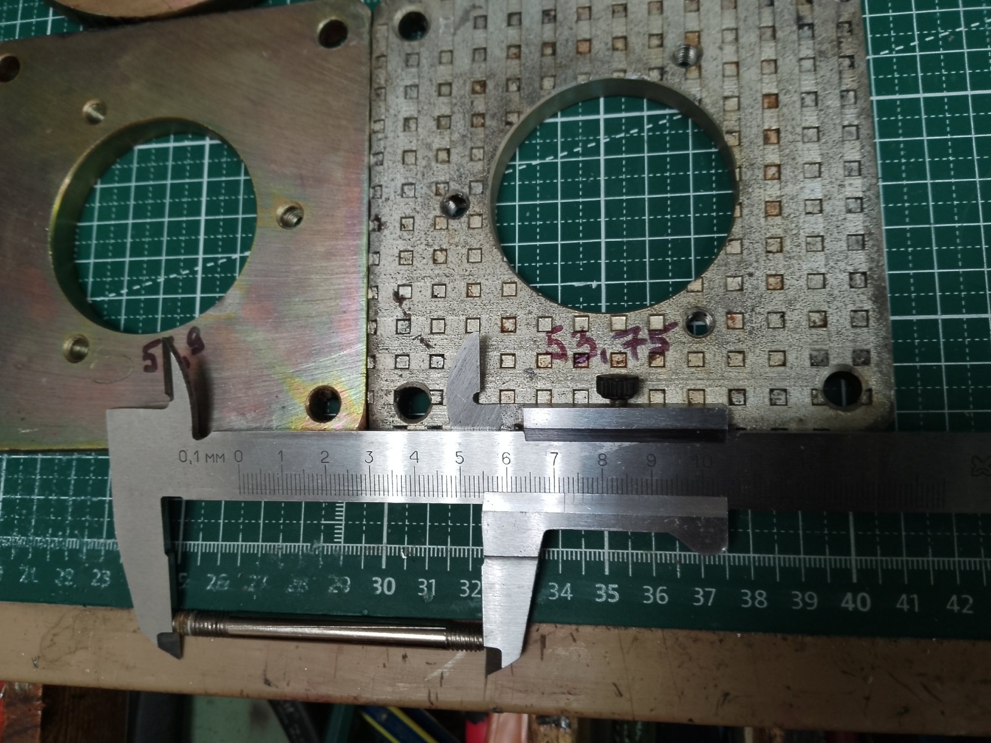

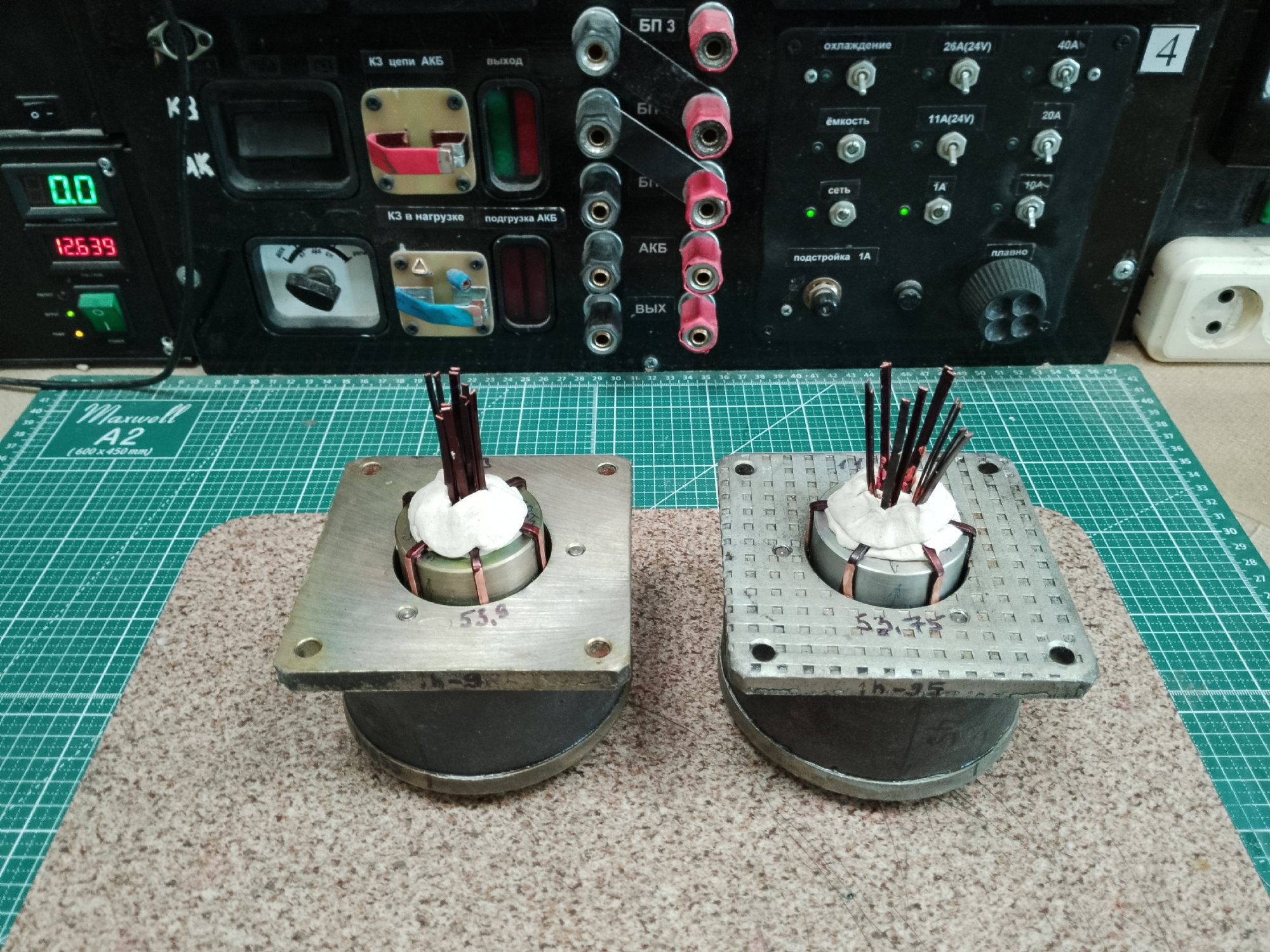

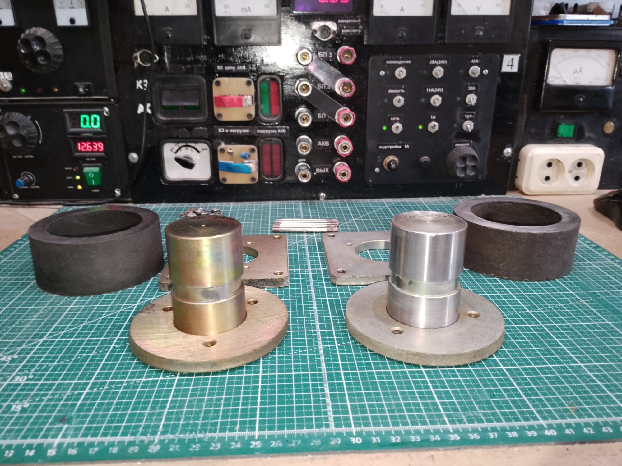

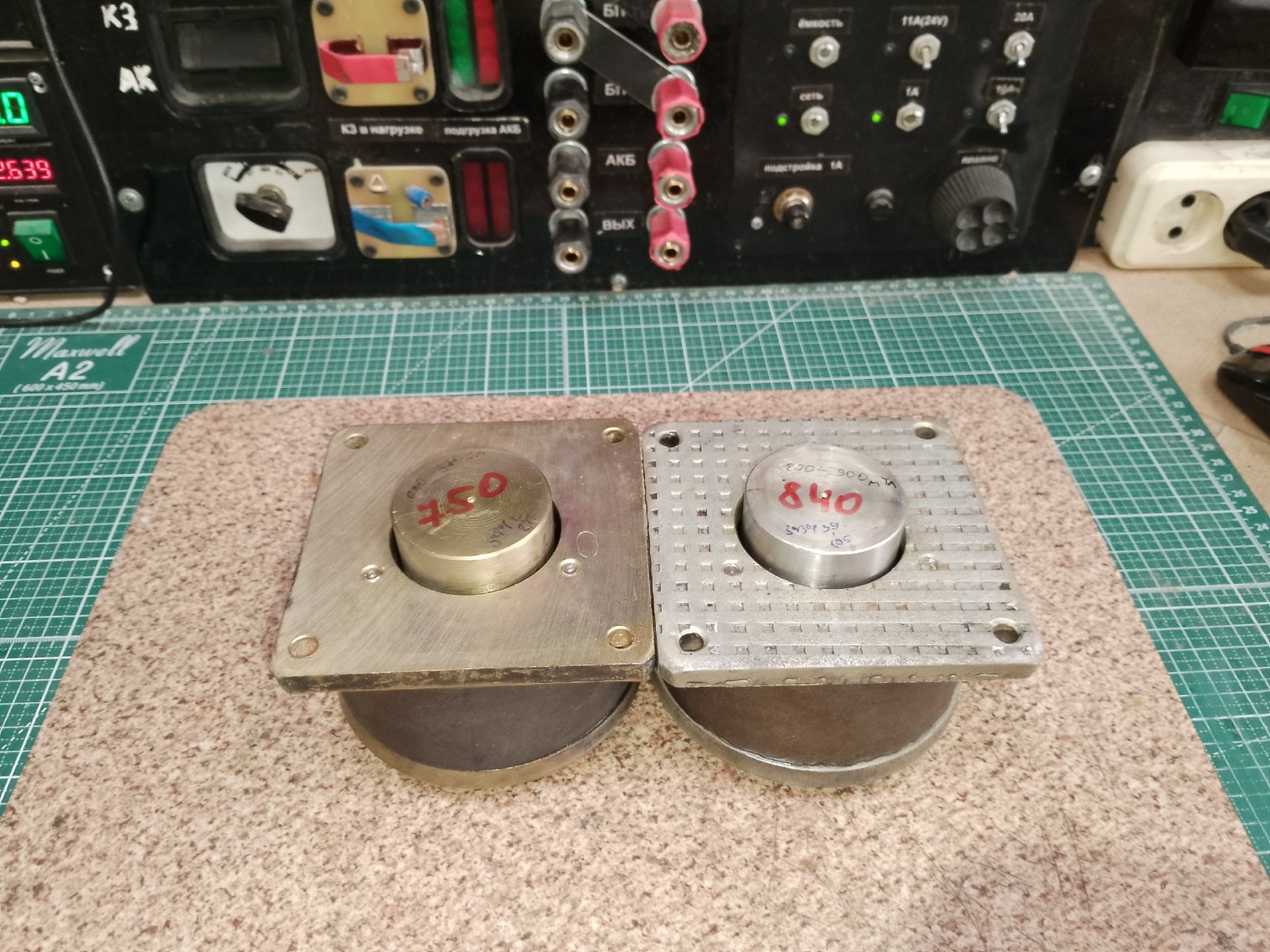

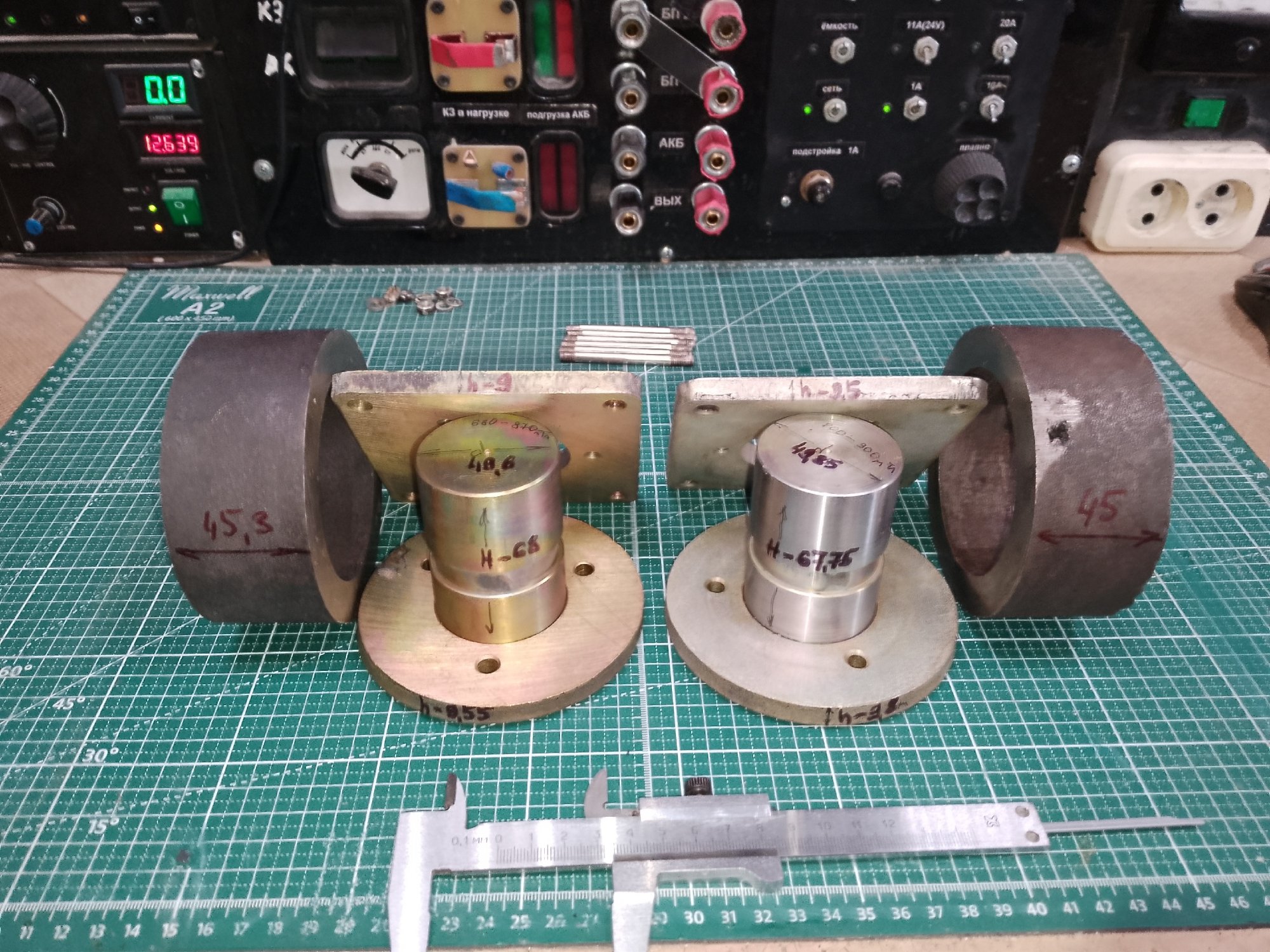

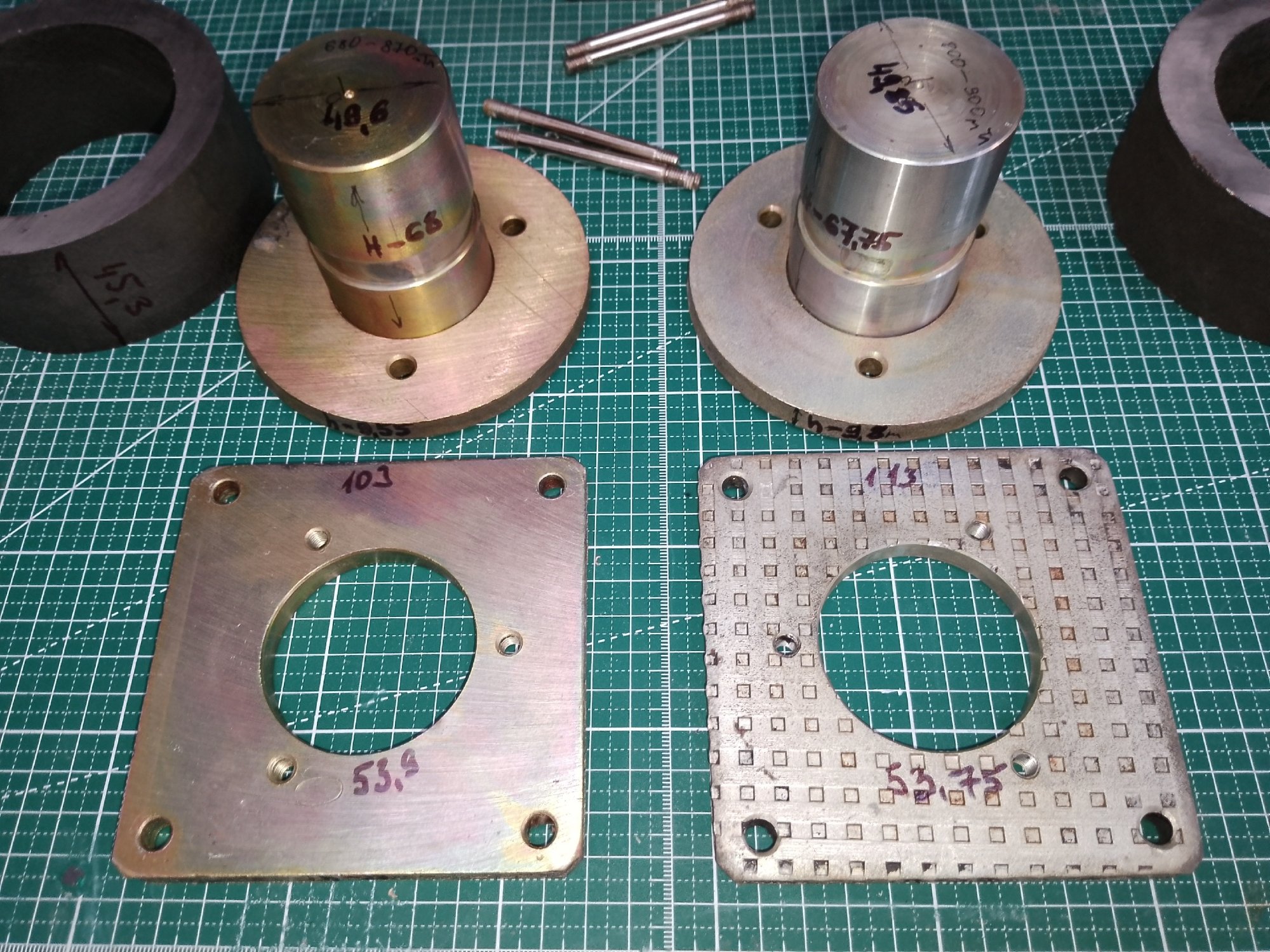

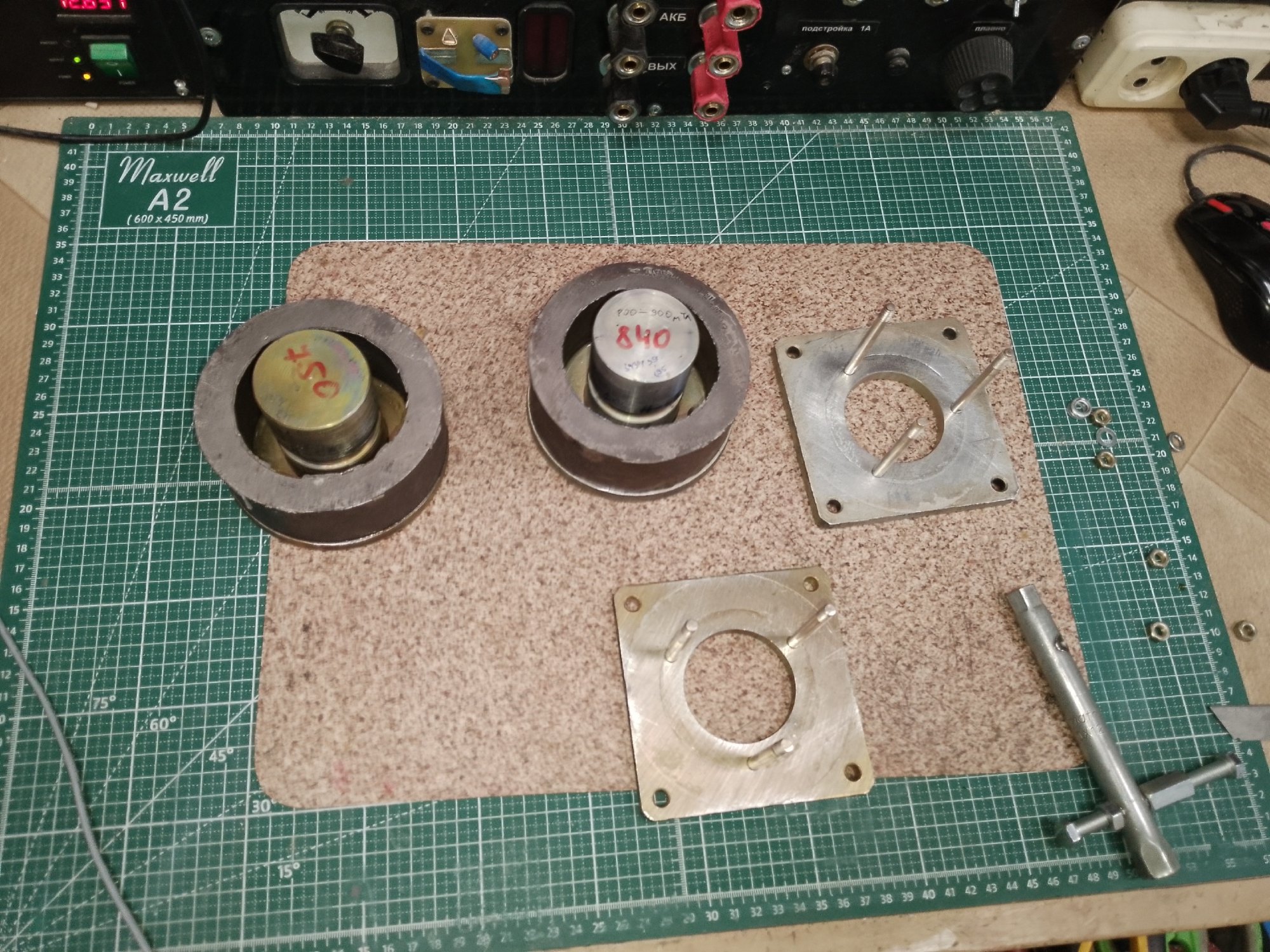

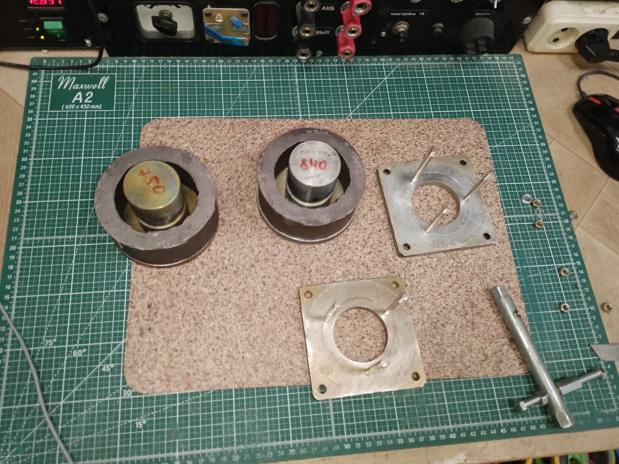

Вечером того же дня уже пришло озарение и досада - у одной мс отверстие фланца больше, керн - меньше, если перекинуть фланцы между мс - получится почти одинаково.
53,9 - 49,6 = 4,3мм двойной зазор у одного динамика, 53,75 - 49,85 = 3,9мм зазор второго, при перекидывании фланцев получаем зазоры 4.15 и 4.05.
Весь вечер себя корил за недальновидность, с утра пришёл, снял фланцы, счистил эпоксидку.
r8w1h3deWGawyn6adgVyvinO64vLp5DkbNKijqk5sNwOkqIkDWB4soyp0AqD0IYeEQVqMjdaMeLG43k08-T1GwK2.jpgrDws-CxXJEUeY0BHqxjWE6DnfFb2b3eHAgWl6YpEYODCqsG2DwtK0X5Q1rJ3JJHK5R_cb8D0enk4KHVWr54SuRnG.jpg
wqclHcYt46eIh6wfPDFg9C-Mi_TxxNU3bNQjW3lz3tRTI2uvruWUK6AHqFwc2LGT2INpIuJ-g7t0aetICbZSfWvr.jpgCW_d-dNFy4JWu81HSwBfSAL6zQDtR-2goYuHRd_OIAuBSVLJQZArkXdpkiGbomtLHCgpWExXds5uJBsjt9CFEDXY.jpg
Перекинул, поставил клеиться, сейчас клей схватился, магниты в индуктор, момент истины...
И ничего не поменялось. Одни всё так же 840 другой 750 мТл.
6ATljXJQ1eJ7WeQeZ-FD8TmqiYpTIStgvMfGe7x7icInuGErR7ssDJ5VDxLfeJQrk2yhfm8JRWY4jzXmyACMySl-.jpgX-rTPFjL6F1wQFAVy3vd-YUEIokXty7G07FMCrkZK2QD0HKsONuiq75UVAgflEk4xzSSfJQ8PTAjN08JSBEM0td3.jpg
Я в какой то момент начал считать, что этот мир мне абсолютно ясен, что в своём понимании я так преисполнился всем этим, что меня уже ничто не сможет поставить в тупик...
В общем - хз, выходит одно кольцо дохлее, мб раньше в насыщение уходит.

Но есть у нас на фирме кусок метеоритного железа прицепленный к стеллажу склада и никем не двигаемый испокон веков. Пошёл, отодрал не без труда.
Std6CTCHhnO0lZ8o9upIOIZ3FX56sk1iEN_J4RIVVnI2Icro8Y-xqTVXa2Pq-wBv-GnsuGrKHiGO8N5-Io60hU4Z.jpg
Диаметр 55мм, высота 25мм, со следами причинения самому себе увечий.
На керн такой не поставишь, но я решил попробовать на отталкивание на фланец.
В четыре слоя свернул кусок линолеума, чтобы не дать металлам навсегда слиться в едином экстазе.
VVPwy9vFAmVuvjOhufF2ULSeyKr_ZUmffkvwJFeTwpwACtQKdk2gP_wtBYGAGFo7_Psp4mSw1VxDsGRacCcBo7md.jpg
Измеряю
TJrybzD0K7EZ6h8aDQchAiUk3RPijRQjidPRs5Ri7TlQY5OOaOJWH5WRFwnjq_kiS-jnRXZ1cHK-nM4g1Fua8osq.jpg
Столько сколько нужно... только меня коробит от способа получения данного результата, какая-то порнография.
Эстетика нервно курит.
Такие результаты на данный момент. Разборку - сборку освоил, подгонку зазора по индукции, размагничивание - намагничивание.
Это главное.
.Такие результаты на данный момент. Разборку - сборку освоил, подгонку зазора по индукции, размагничивание - намагничивание.
Это главное.
Зато зазоры фактически одинаковые. И с катушками мудрить не надо.
Такое встречается. Не намагничивается и всё тут. В моём случае, с Тошибавскими 8" такое случилось. На феррите. Удалось малх-мао подравнять вторыми, тыловыми магнитами.
покупка ещё одного 30ГД-1 и попытка собрать два похожих.
Поспрашиваю вокруг. Может чего и отыщется.
100% не обещаю.
Намагнічувалка бахкала по напрямку намагіченості магнітів? У них однакова полярність намагнічування, чи різна?
А якщо ще кілька разів жахнути по дохлішому?
Я пробовал намагничивать до упора в одну сторону, потом переворачивал, намагничивал до упора в другую, разницы нет, хотя было подозрение что должна быть, надеялся на это.
Тот который хороший магнитится и перемагничивается за один раз, тот который условно дохлый - перемагничивается за два раза - сначала перекидывается полюс и индукция
становится около 650мТл, затем вторым бахом добиваю до 750. Затем - сколько не "бахай" - реакции ноль.
Кстати, когда МС условно размагничена - в зазоре 0, при снятии фланцев кольцо не полностью разряжено, и вполне себе может липнуть к железкам, на поверхности тесламетр
показывает 50-70мТл.
100% не обещаю.
Мож убитый какой-нить вариант.

У меня такие ранние есть, "30гд 1 25" пара за 77й и 3шт за 79й год. Подвес мягкий, ребра жесткости на диффузоре есть. У пары за 77й магниты акуратно приклины, у одного, за 79й, дико криво, смещён в одну сторону. Колпаки у всех шершавые. Ещё была пара "30гд 1 4ом" за 80й год, играли оба тише выше перечисленых и имели значительно более жесткий подвес. Без ребер жестности и с гладким колпаком.
Схоже, ті що старіші, перехідна ланка від 8ГД-1 до 30ГД-2.
На це натякають і ковпаки сіткою назовні, і дифузори з ребрами.
Можливо, там і самі дифузори легші за більш пізні, що у 30ГД-2.
Скоріше за все.Ще рами дуже важкі у ранніх. Не просто так, в 30гд1, 80го року, прибрали частоту резонансу (25) в назві.
