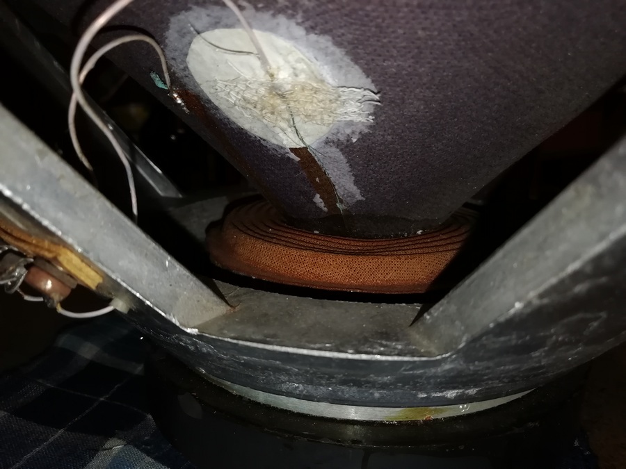

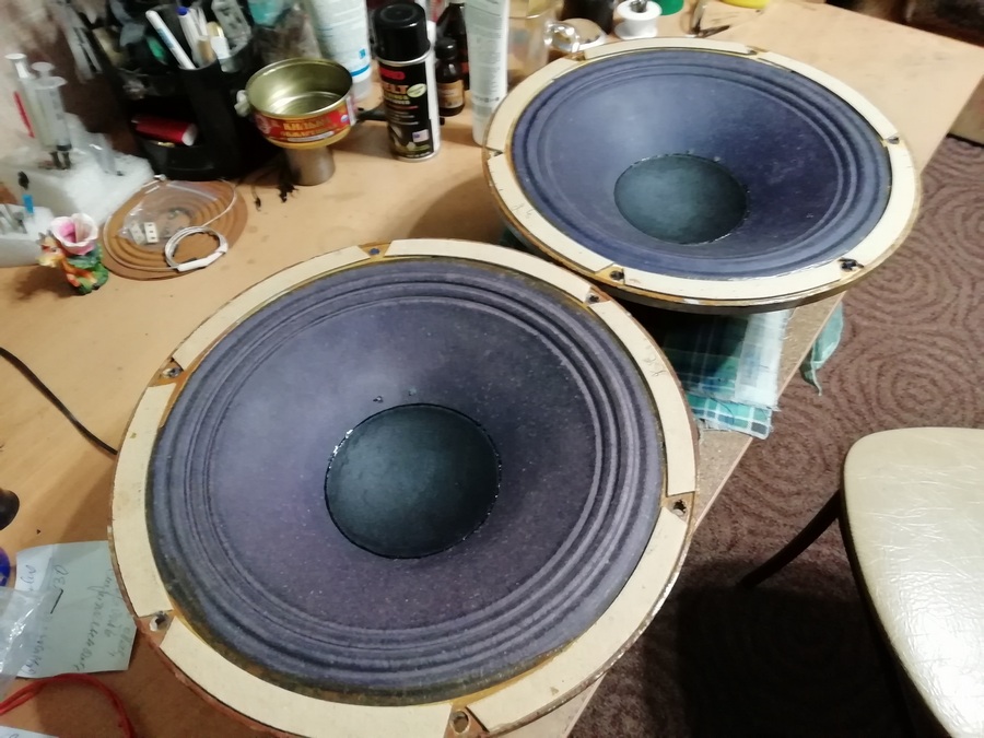

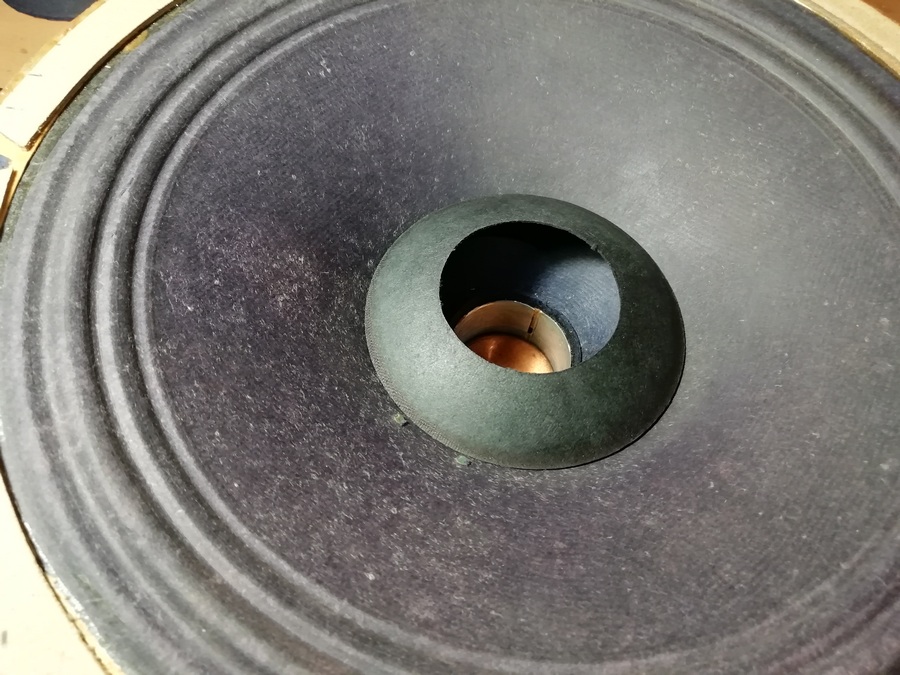

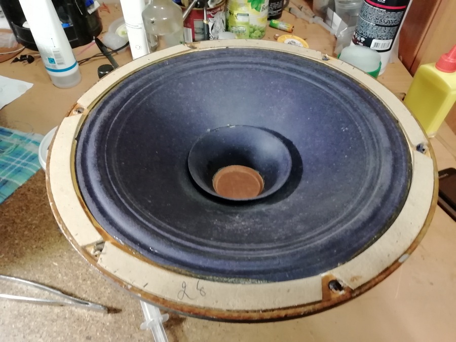

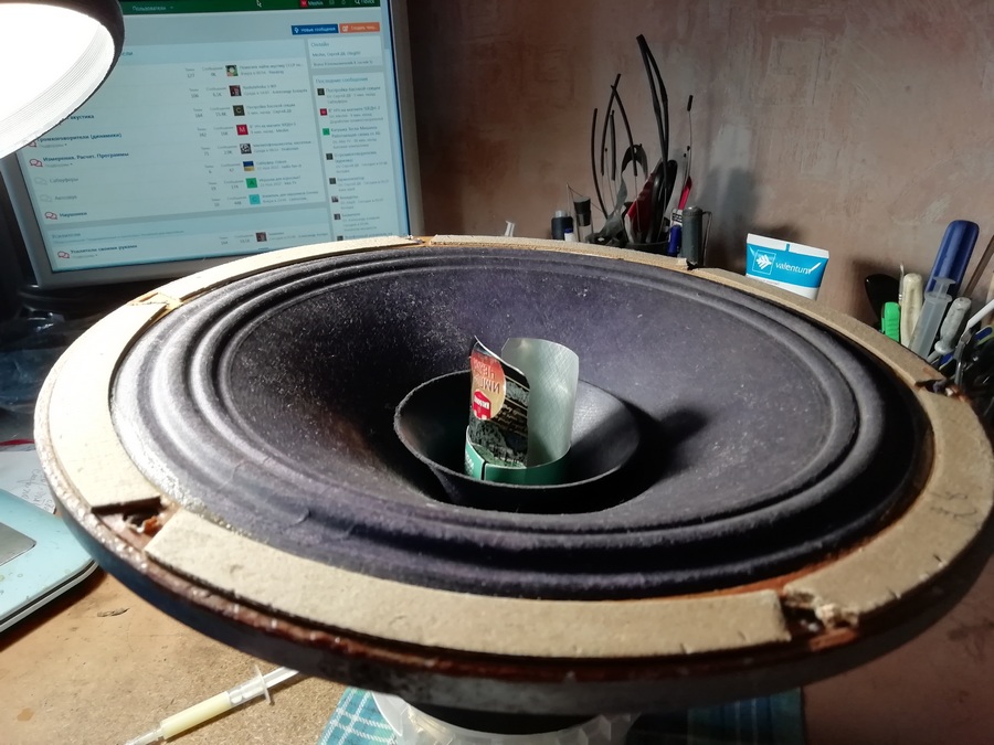

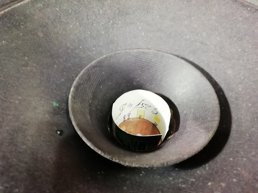

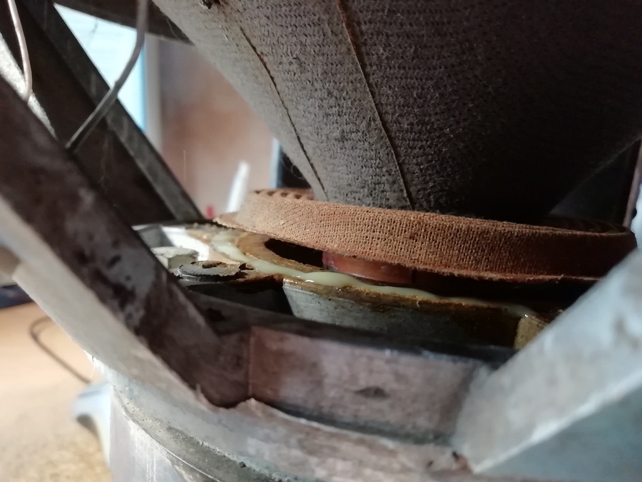

Вот тоже непонятно чей динамик... По корзине и МС похож на некий "аналог" 4А-32. А по диффузору - я если честно, такой вижу впервые. Такие корзины выдел на НАЭМАвских 12" и на подобных отечественных из европейской части России/СССР. Ни одного стикера, наклейки или печати какой на этой паре динамиков нет. МС имеет внешние размеры: Магнит толщиной 18,0 мм и диаметром 134 мм. Оба фланца толщиной 8,0 мм и диаметром 123,0 мм. Внутренние размеры: Керн/зазор/индукция - не знаю. Динамики "ремонтировались без вскрытия.

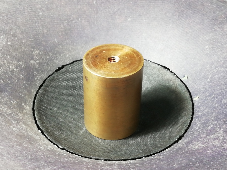

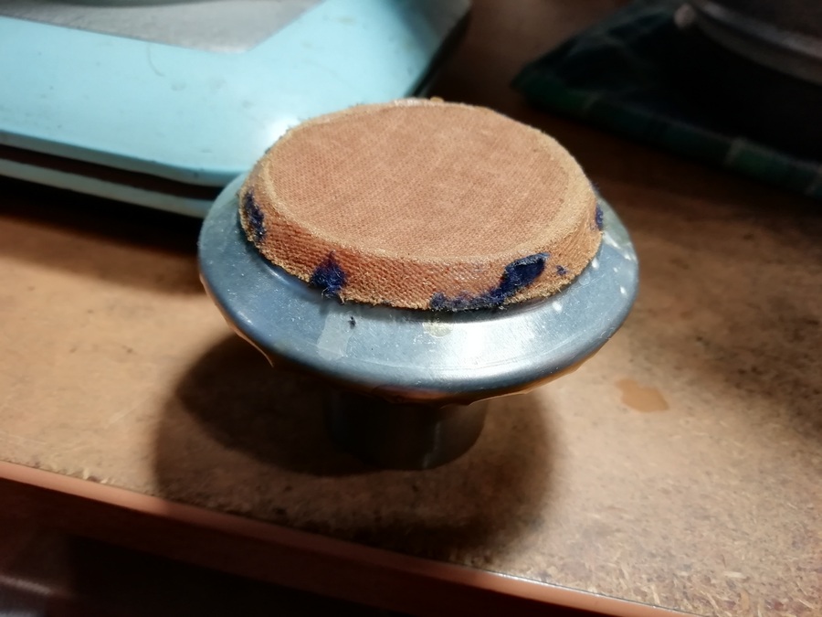

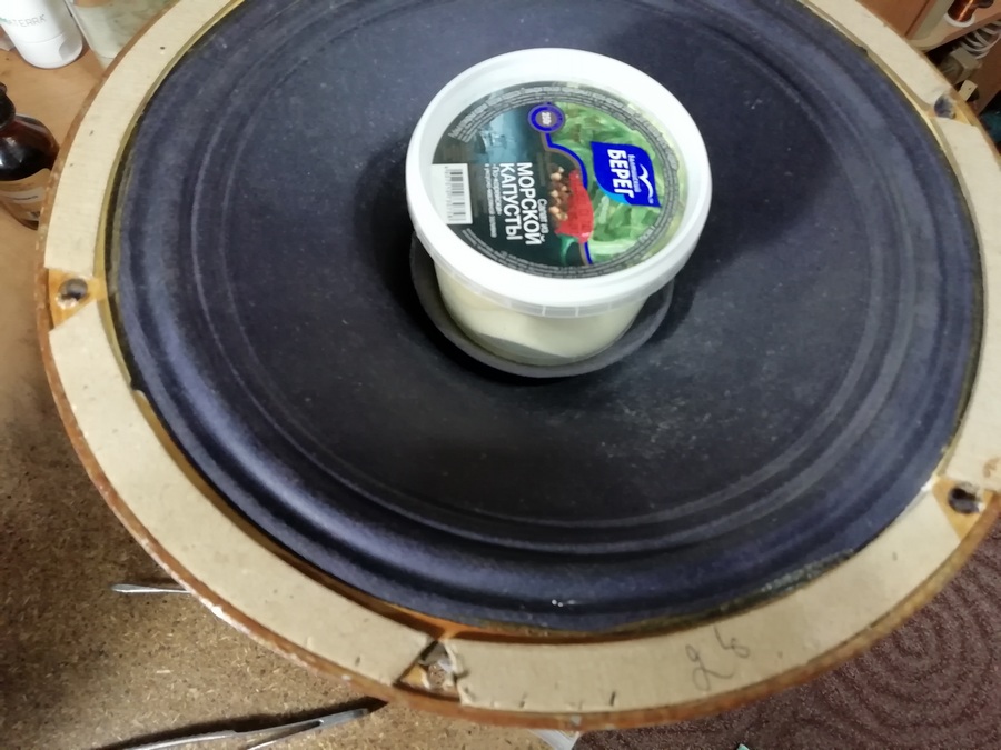

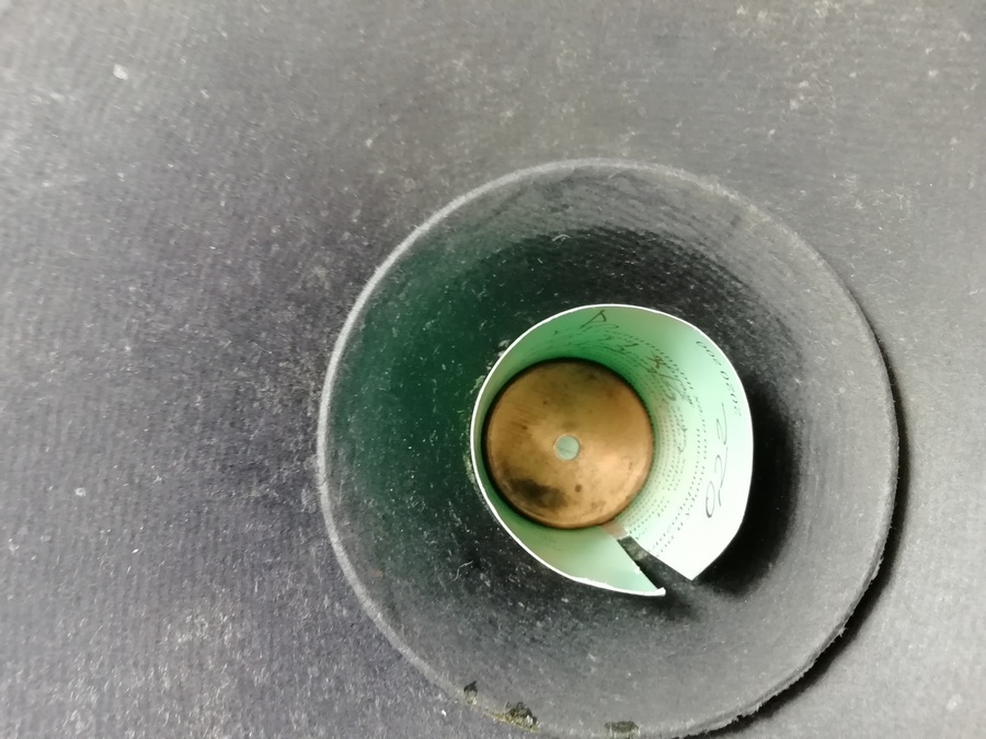

Прислал товарищ для устранение задевания катушки за элементы МС. Отклеил колпачки (спирт/ацетон)
Колпачки слишком мягкие и для сохранения формы, пока ещё сырые, "натянул" их на донышки пивных банок

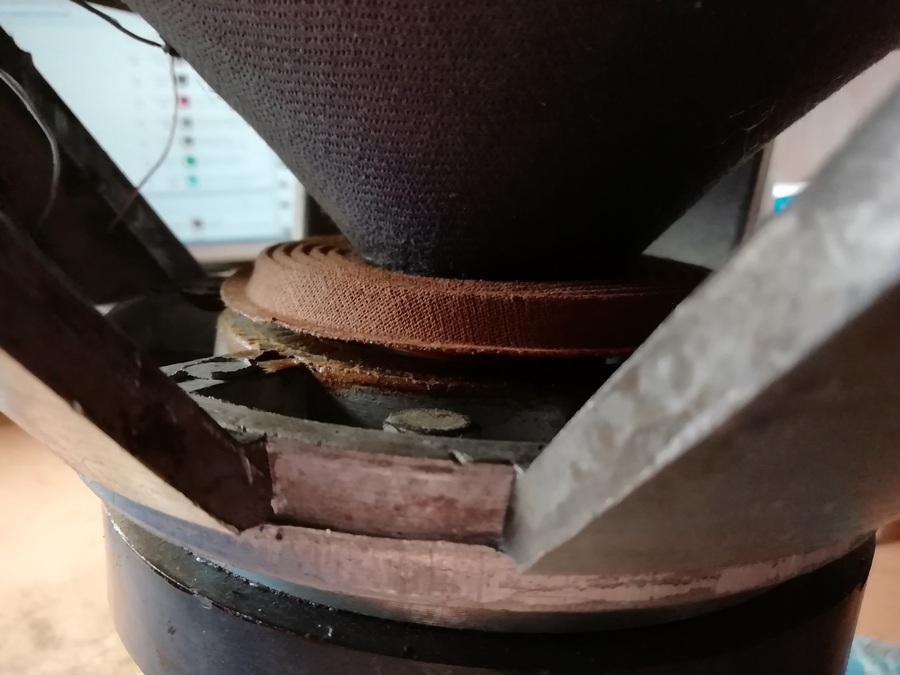

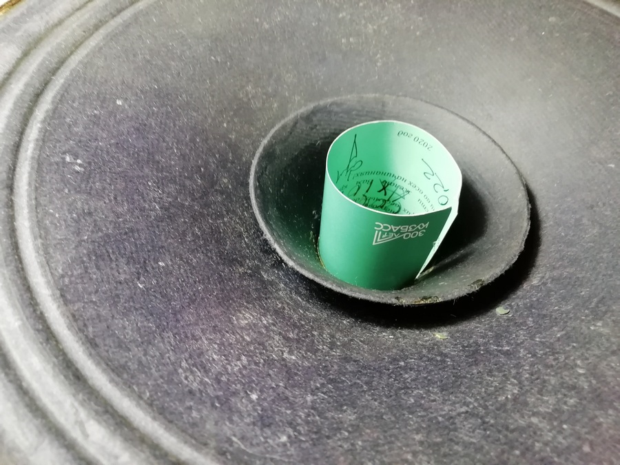

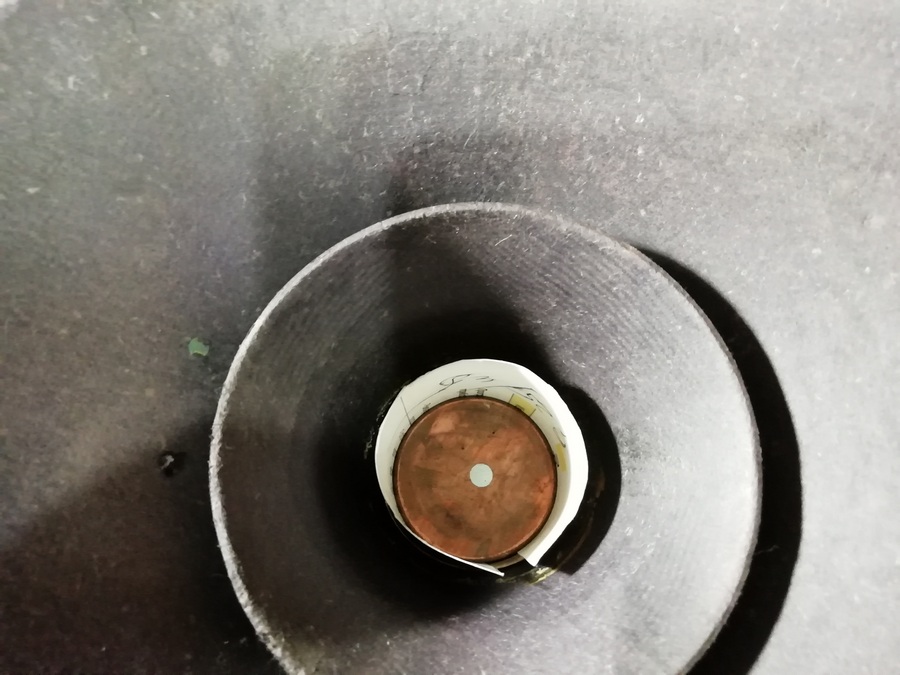

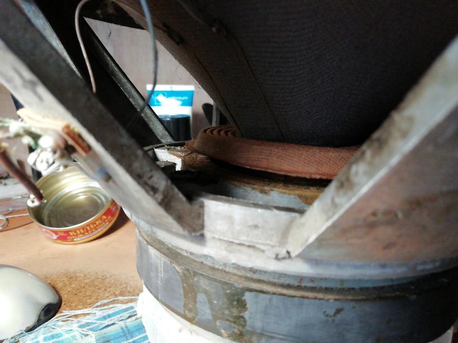

В зазоры обоих динамиков установил проставки

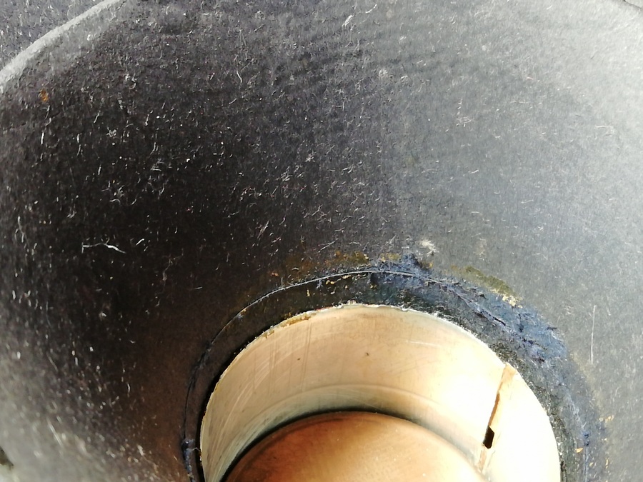

и пролив тем же раствором спирт/ацетон швы на ЦШ
Вставил в зазор ещё по паре отрезков от пивных банок

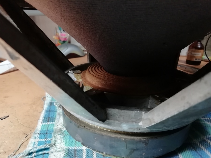

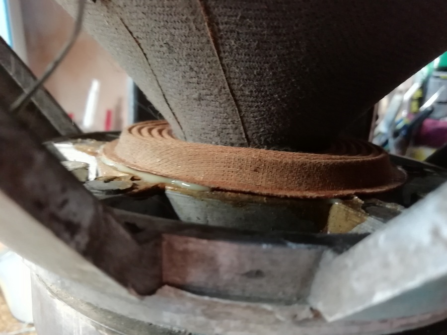

Максимально возможно приподнял подвижки над корзиной, чтобы между ЦШ и корзиной образовался зазор

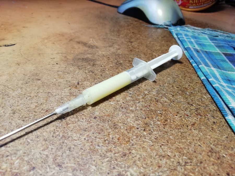

В который при помощи шприца и набранного в него клея Момент-1
этот клей и был "уложен"

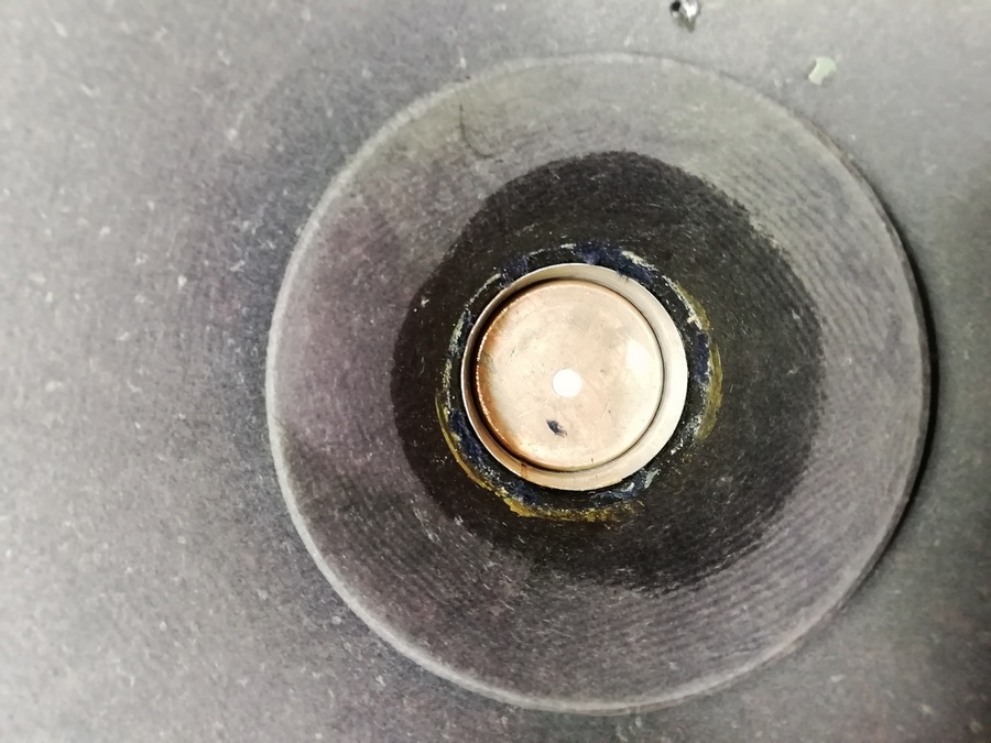

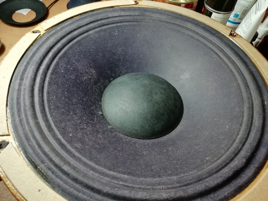

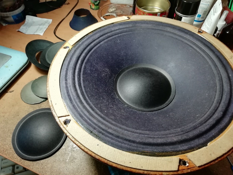

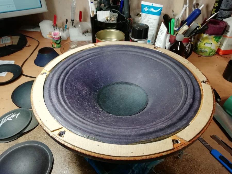

И ЦШ были приклеены уже в другом положении, которое исключало задевание элементов катушки за элементы МС. Об этом было доложено товарищу. Он попросил удалить визеры и приклеить обычные бумажные колпаки.

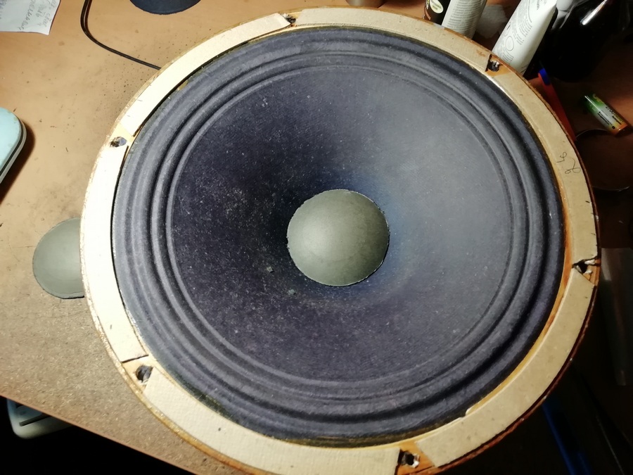

Он собрался делать щиты с 18" на НЧ (динамики едут с Японии). Эти 12" хочет пускать тыщ до двух. Далее 8" или 6,5" и ВЧ. Но пока не точно про четыре полосы. Точно, что будут 18" и 12".
Поэтому он попросил удалить визеры. Хозяин - барин....

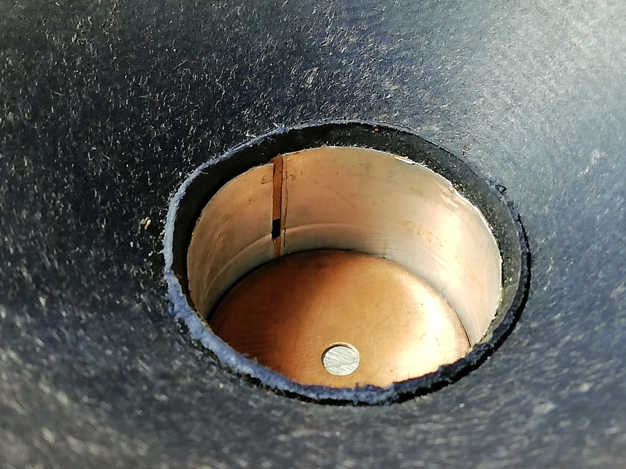

Надрез
Обрезание
Накидал для определения разных колпаков.
Чуть за 60 мм
Колпак для 75ГДН
Ну и на сто миллиметров стандартно
и обратно

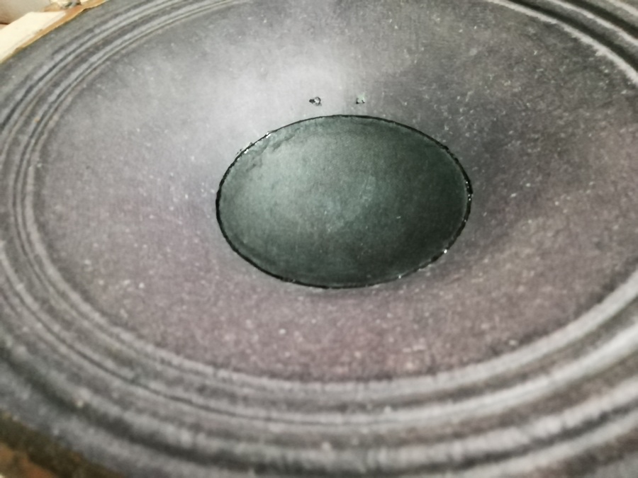

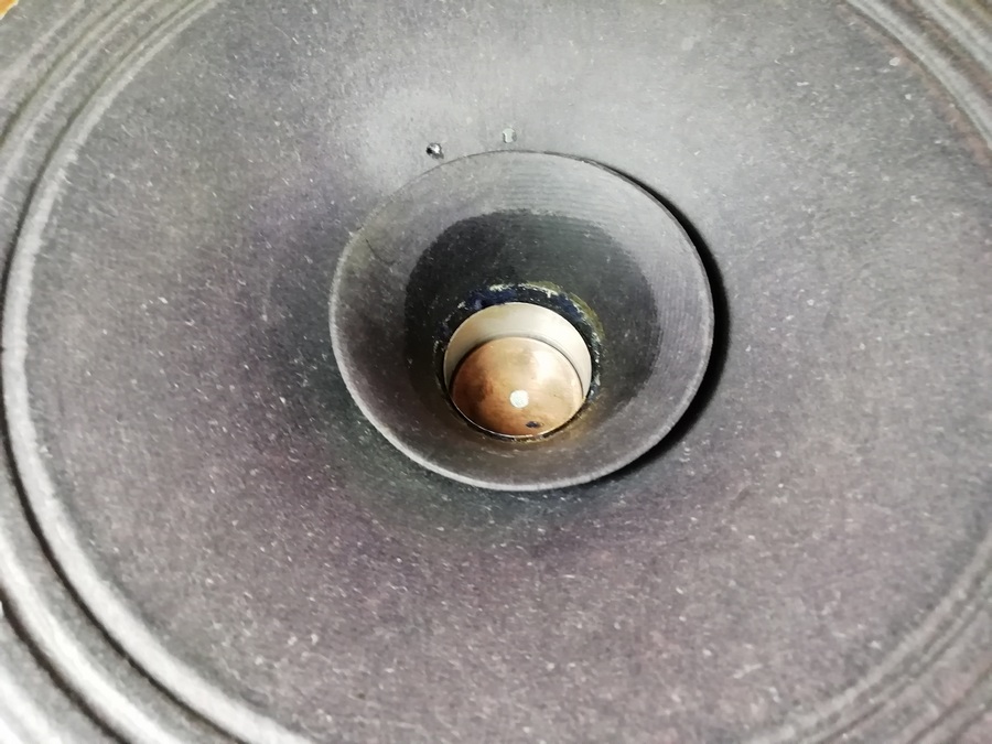

Прикинул "дырявый"

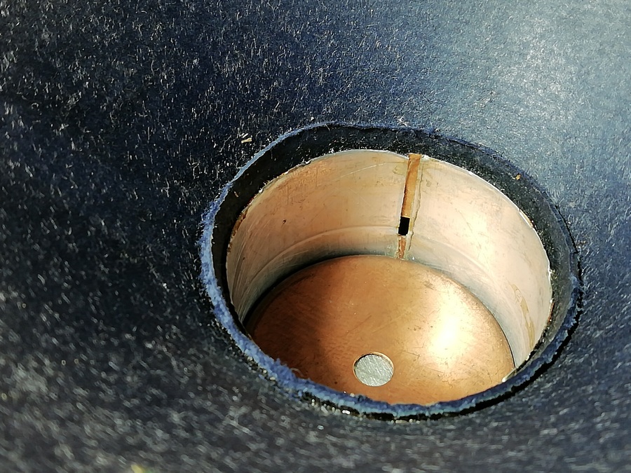

Решили становится на обратном. Что и было содеяно при помощи клея "Т-7000" . Колпаки были придавлены к диффузору латунными оправками и за один проход зафиксированы клеем на диффузоре
Ход диффузора, надо отметить, достаточно большой. Батарейка в четыре вольта смещает его миллиметров на пять в обе стороны. При всей кажущейся грубости и массивности подвеса, он (подвес) достаточно гибкий и мягкий.
