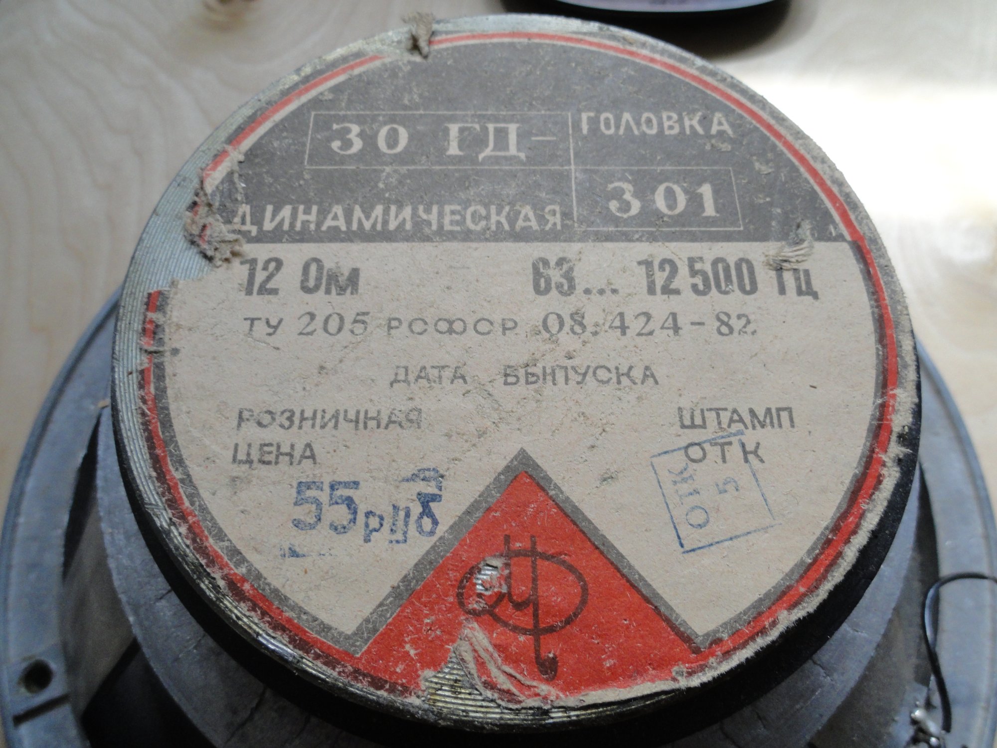

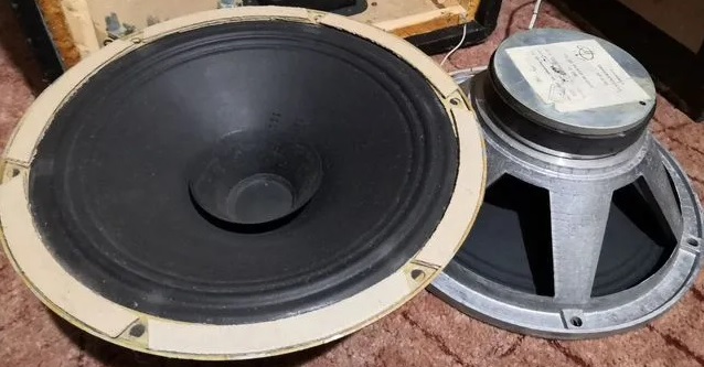

Тульский завод “Мелодия” https://ldsound.info/30-gd-301/
Диапазон воспроизводимых частот: 63 – 12500 Гц
Чувствительность: 95 дБ
Среднее стандартное звуковое давление 0,35 Па
Сопротивление: 12 Ом
Номинальная мощность: 30 Вт
Максимальная (паспортная) мощность: 40 Вт
Резонансная частота: 63 Гц
Габариты в плане: Ø315 мм
Подскажите, кто знает. У этих динамиков присутствует КЗ виток?
У 30ГД-301 и керн и фланец больше диаметром чем у 4А-32. Керн по меди бывает более 44-х мм, а фланец более 46.6. У фланца бывают огромные фаски, и жуткие следы резца на цилиндрической части. Рассчитывайте на 7 мм, может быть будет 7.5.

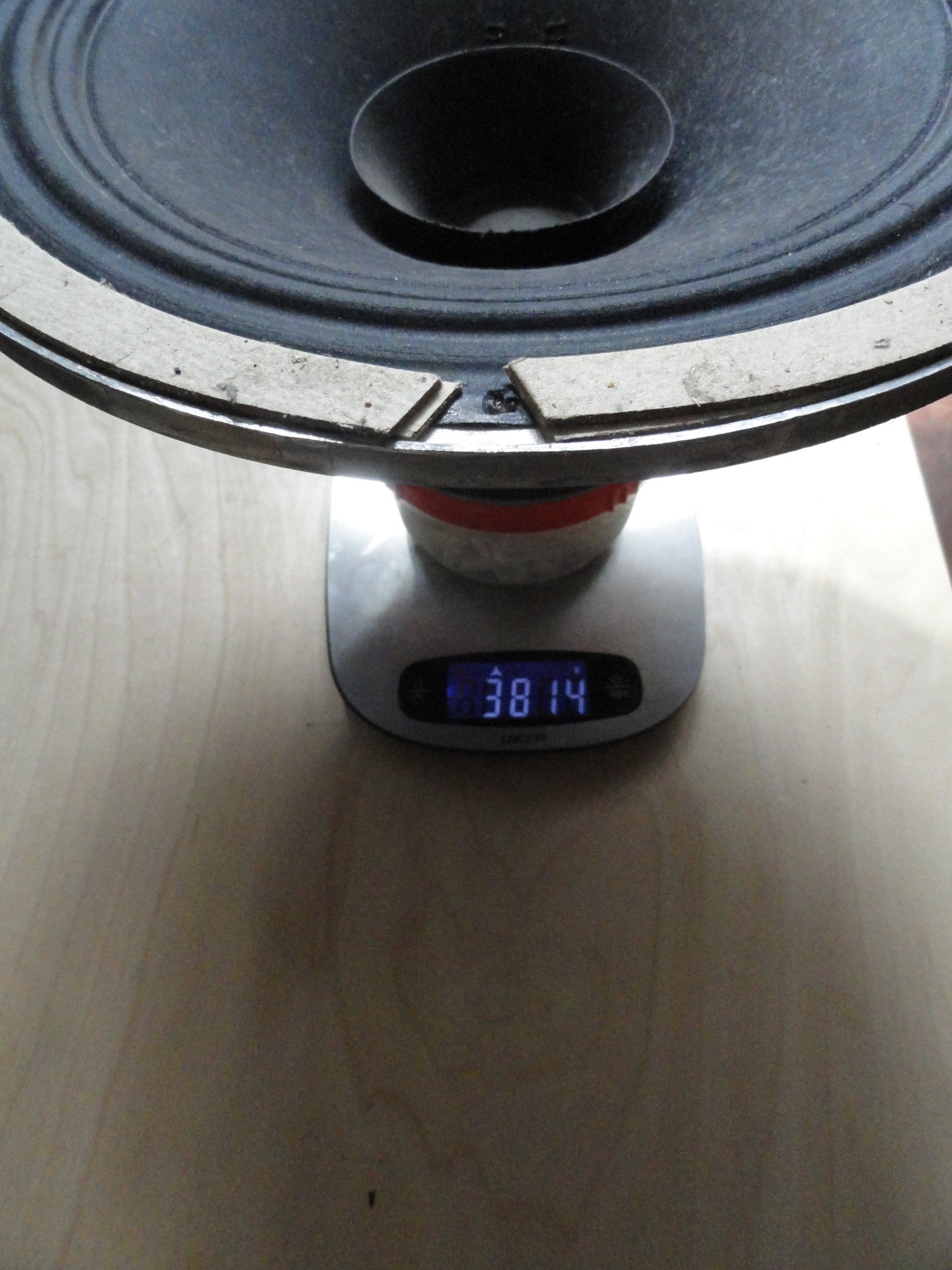

3 814 грамм. КЗ есть. Толщина заднего фланца 7,3мм. Переднего, пока нет возможности измерить точно, закрыт немного диффузородержателем.
