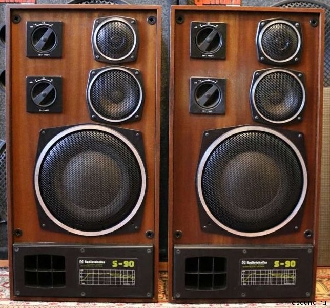

35АС-012 «Radiotehnika S-90». Изготовитель: ПО «Радиотехника», г. Рига.
Характеристики:
Диапазон воспроизводимых частот: 25 (-15 дБ) – 25000 Гц
Неравномерность АЧХ в диапазоне 100 – 8000 Гц: ±4 дБ
Чувствительность: 88 дБ/Вт/м
Сопротивление: 4 Ом
Номинальная мощность: 35 Вт
Предельная (паспортная) мощность: 90 Вт
Установленные динамики: НЧ: 75ГДН-1-4; СЧ: 20ГДС-1-8; ВЧ: 6ГДВ-6-16
Размеры (ВхШхГ): 710х360х285 мм
Вес одной АС: 23 кг

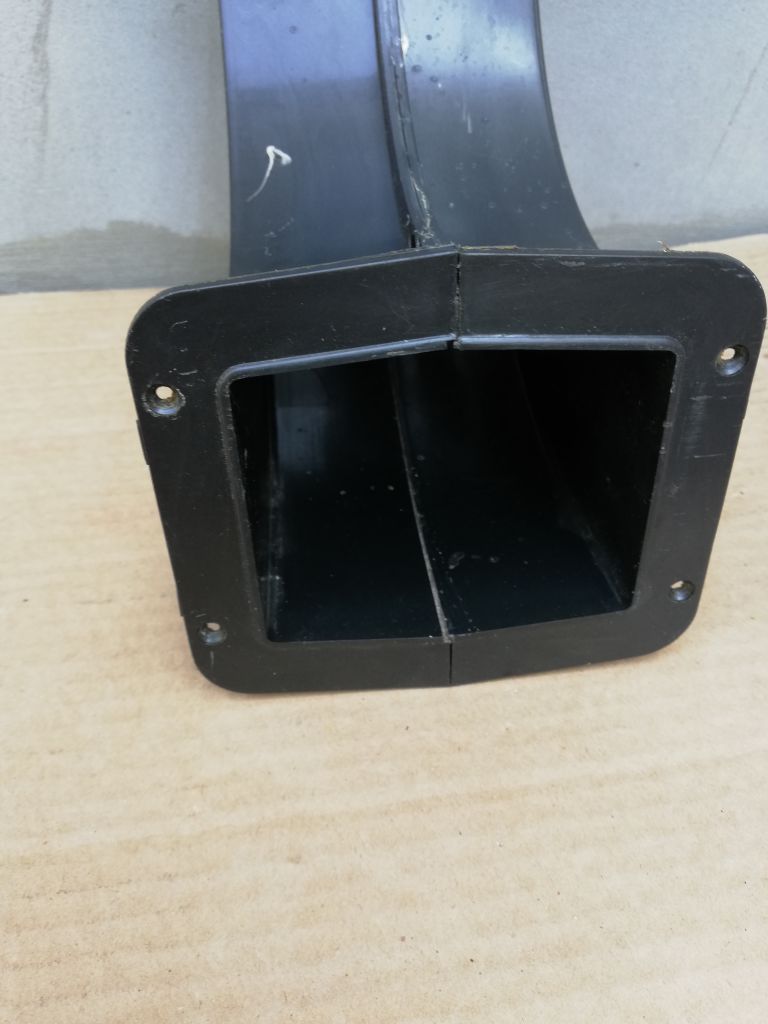

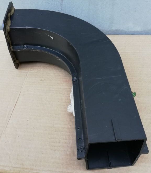

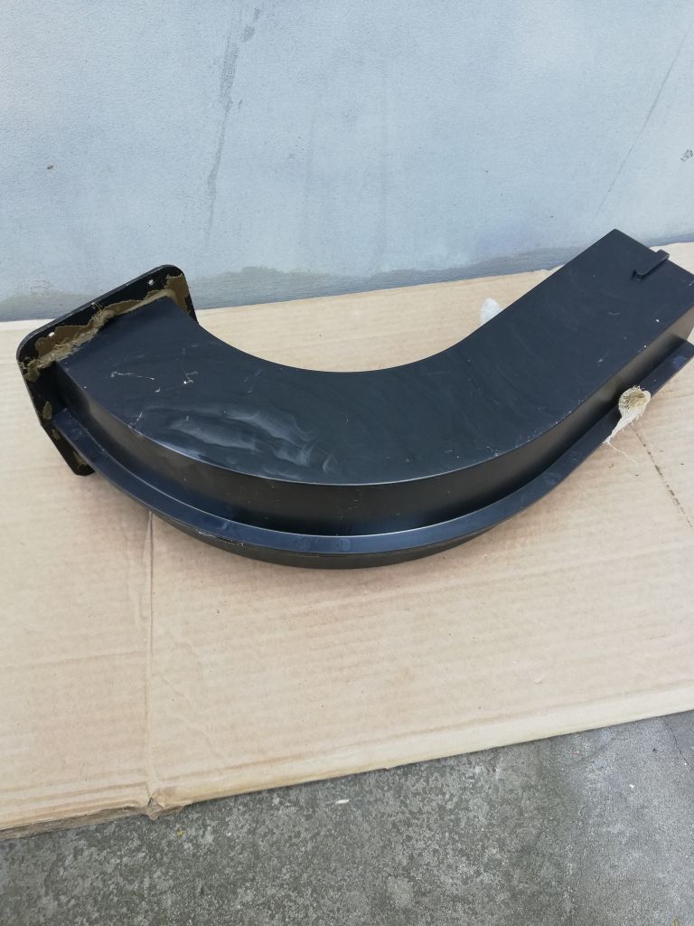

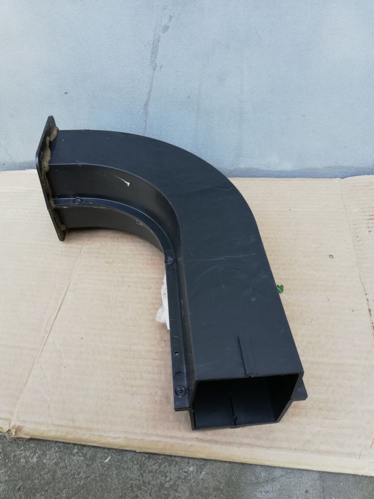

Труба фазоинвертора:
299cf519b80934fde8f73b63dbb7e533.jpg 478b59506e813c9c0361926a67ba805e.jpg 0743b4883ce1b24dbba0aebd1f428339.jpg 35 as 1 fi.jpg

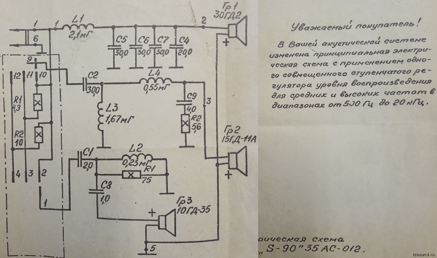

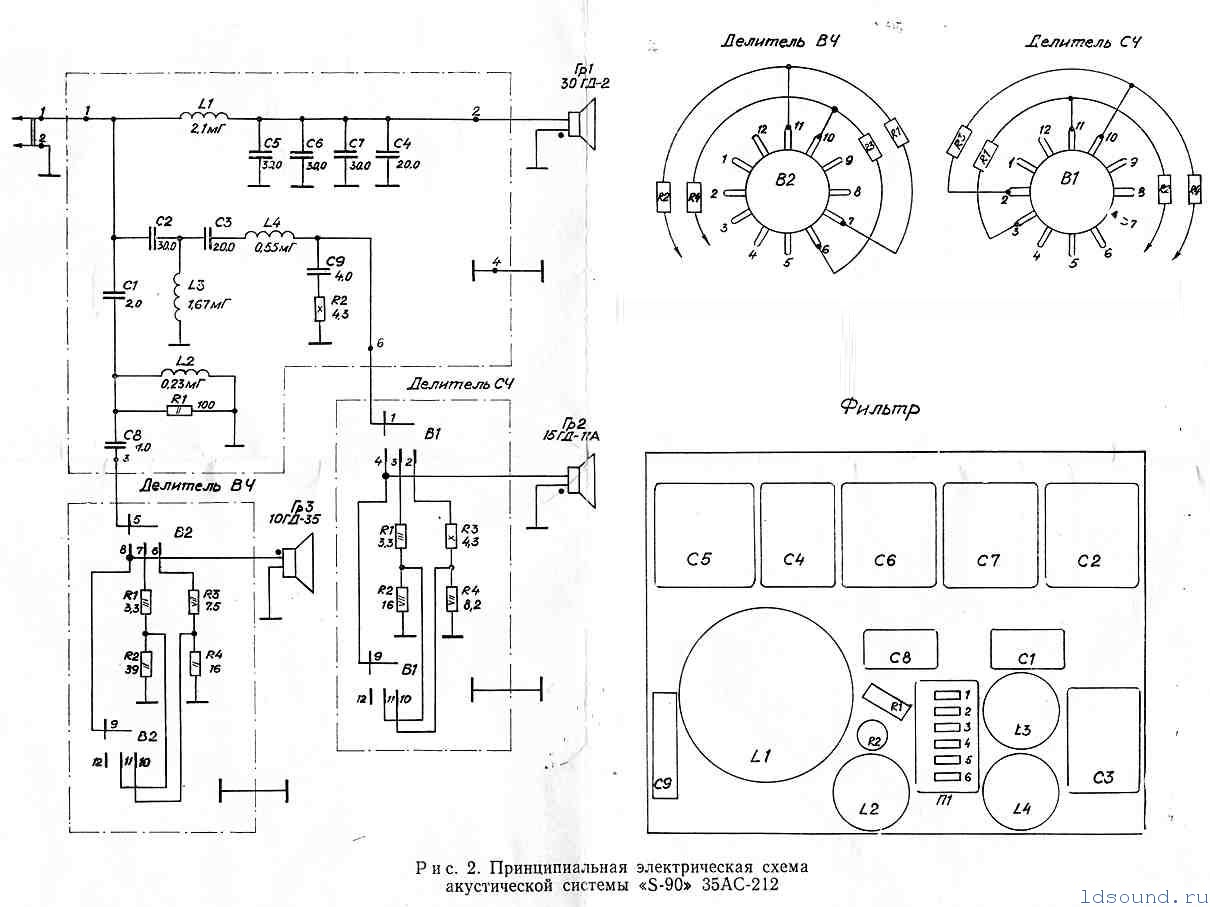

Схемы:

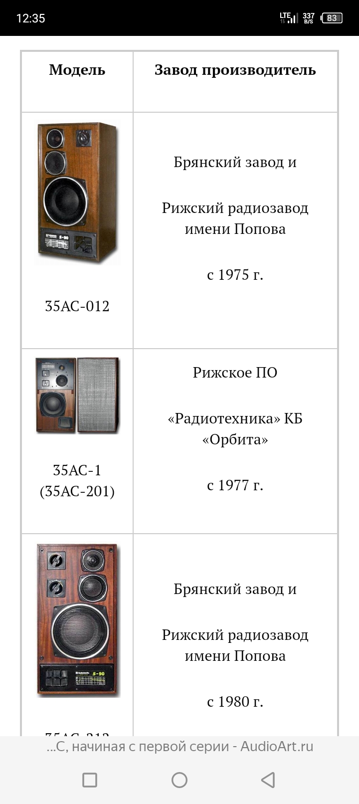

меня сбивает всего лишь одна публикация, по этому поводу!
меня сбивает всего лишь одна публикация, по этому поводу! Посмотреть вложение 92292
35ас-212 позже выпускали чем 35ас-012, это не так. Перевод был со второго класса в нулевой очень многих АС. Какая первая можно догадаться.
ГОСТ 78 года – тогда не было нулевой группы сложности, а для первой группы очень жесткие требования, потому и акустики первой группы тоже не было. С90 тянули на вторую группу. С выходом нового госта 83г появилась нулевая группа, и требования снизились, вот 212 и перескочила в 012.

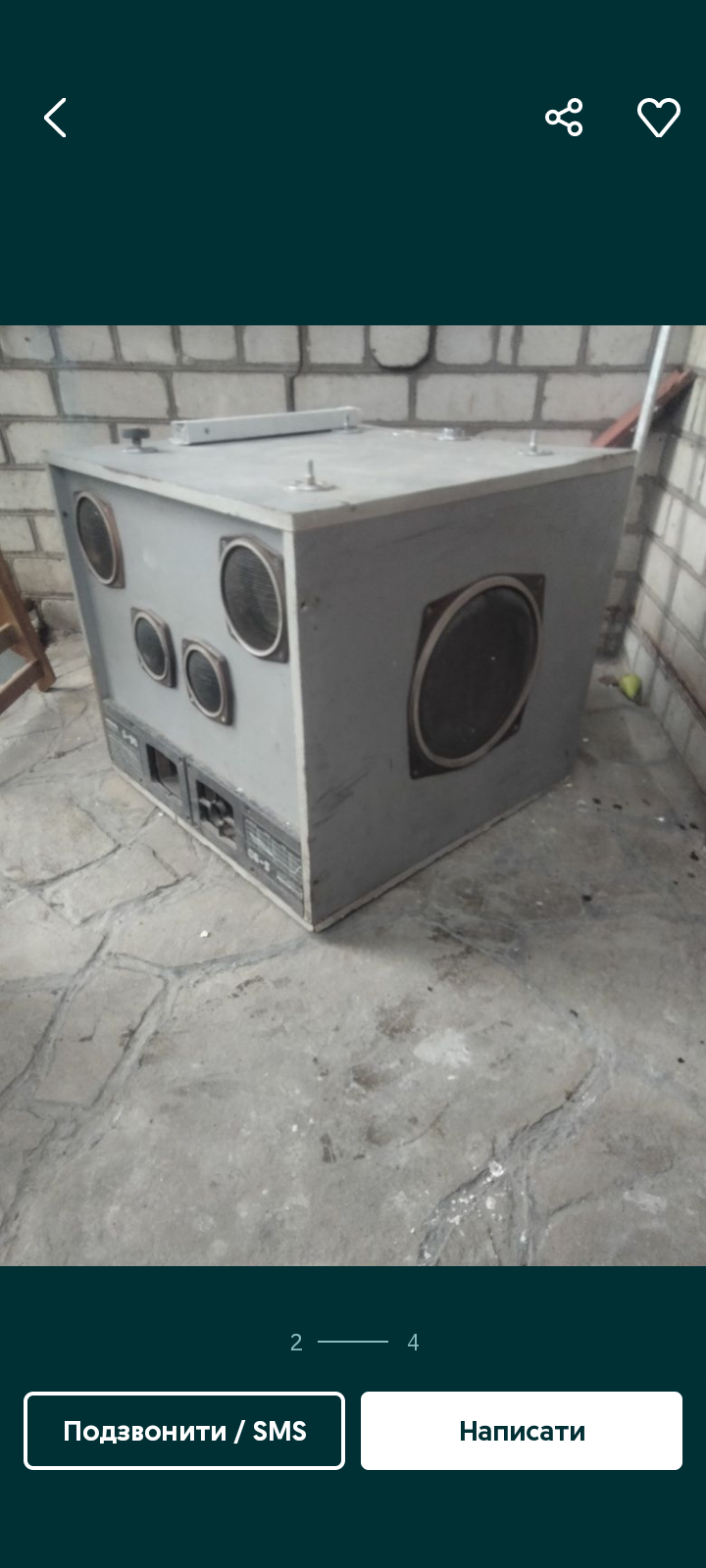

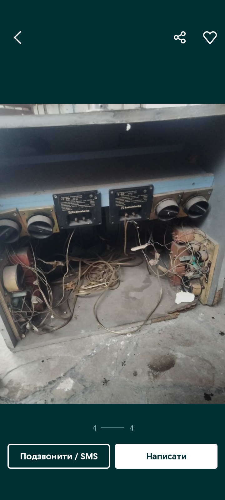

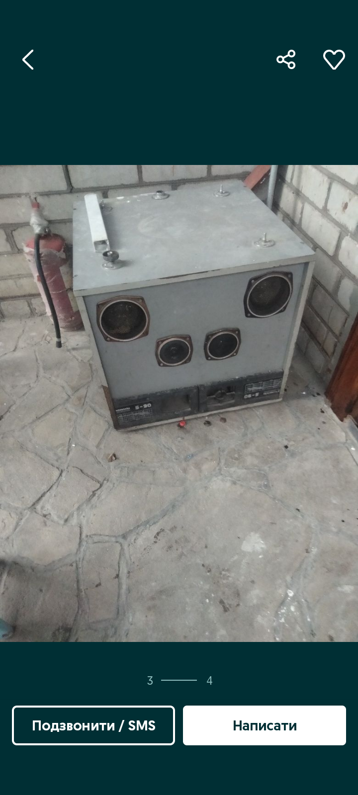

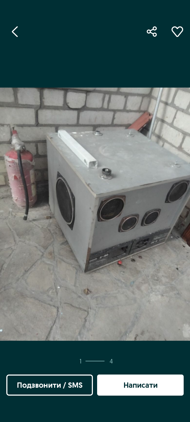

На одной интернет барахолка наткнулся на объявление и завис.
У меня один вопрос зачем ?
Может может кто сможет объяснить, а то продавец стойко молчит
