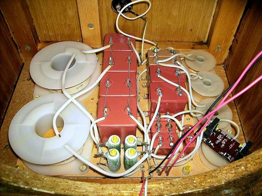

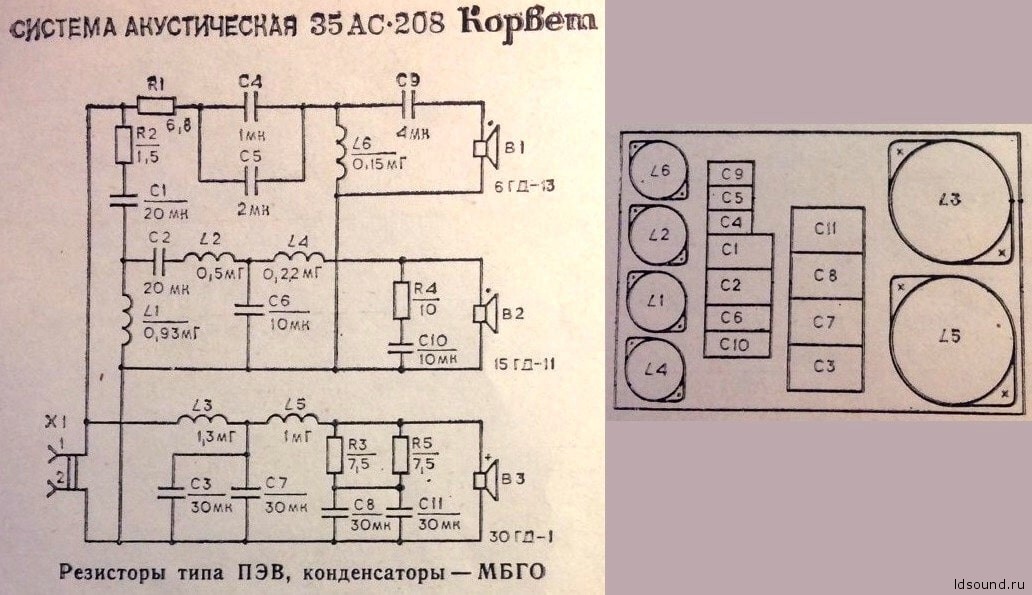

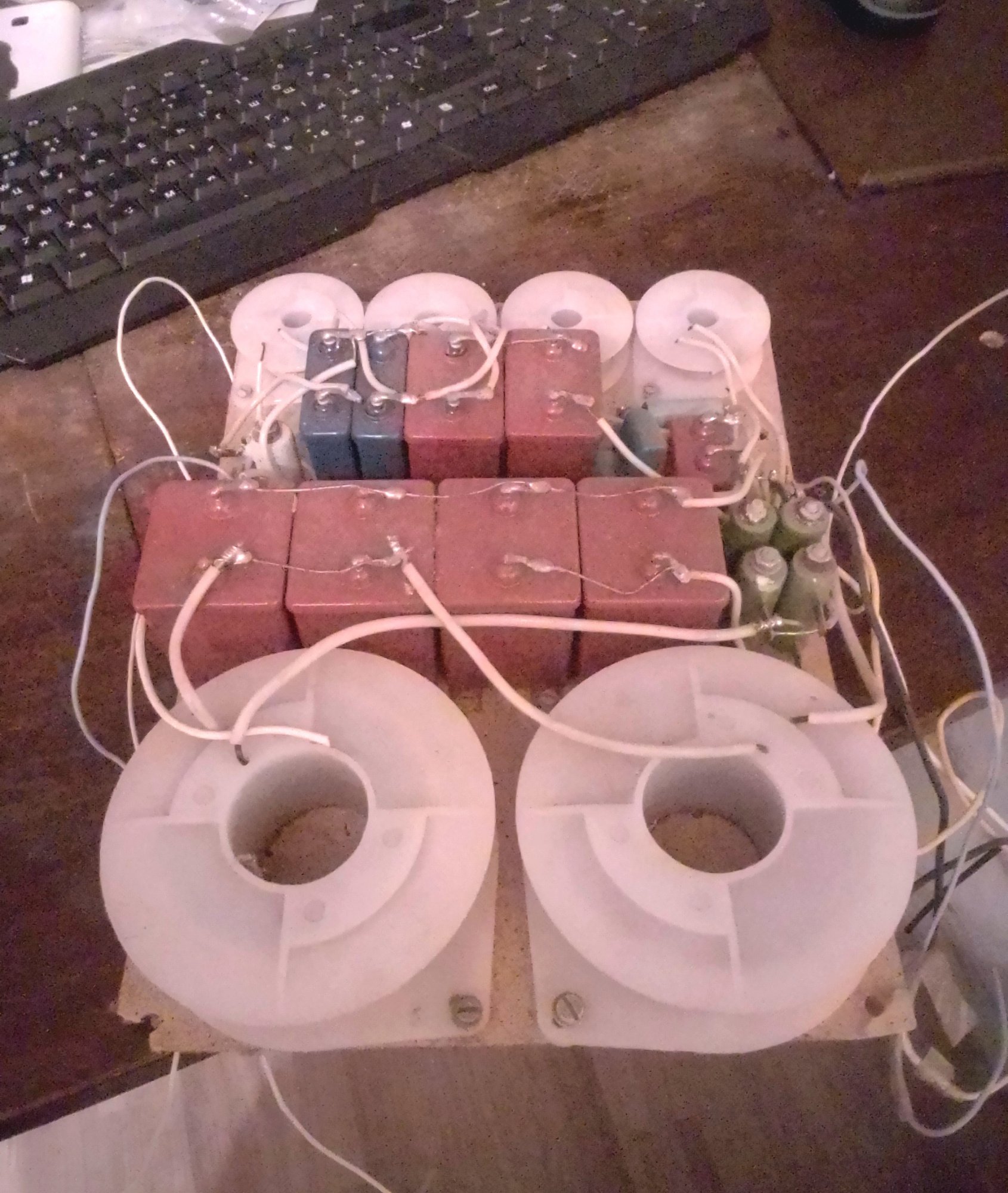

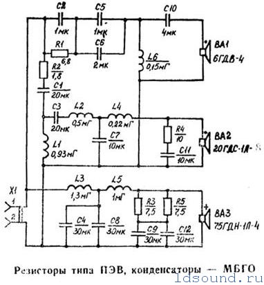

Что за маленькие платы на одном транзисторе стоят в фильтрах.Видно что с завода. Про эти платы нет ни какой информации. Для чего они?
В Ваших Корветах имеется индикация перегрузки? Если да, то это платка от неё.
Мне просто доводилось видеть индикацию на таких АС. Потому и спросил.
Если отследить по проводам, что и куда?
Может какой электронный предохранитель скажем на ВЧ головку. Она в ту пору была одной из лучших отечественных электродинамических ВЧ.
Было бы неплохо фото. Ясное. Может кто и откликнется по делу.

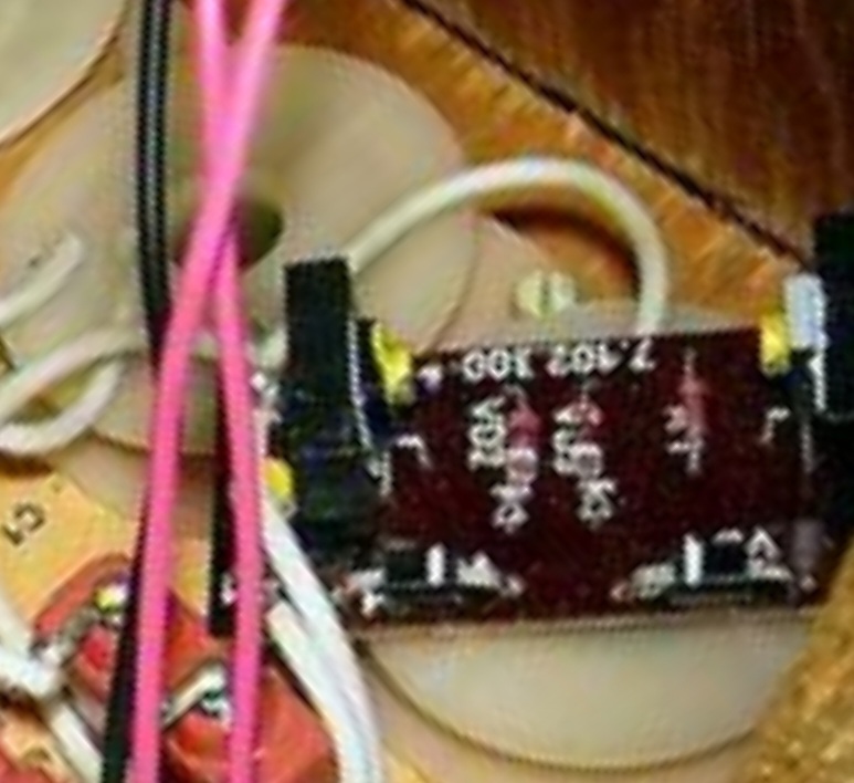

Хорошо!На днях я попробую разобраться с подключением этого модуля. Визуально он находится крайне с левой стороны поверх основных элементов филтра
Извините не слевой а с правой стороны.(под вч и сч динамики)
Скажите пожалуйста вы фото видете которые я отправлял
Какая то плата в углу?
Вот она такая же точно.Я просто забыл. Что она на двух транзисторах.Скажите пожалуйста для чего она нужна?
Вот она.
    113.5 KB · Просмотры: 199
Пока единственный вариант.

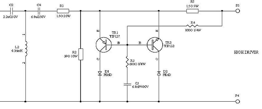

Надо же, утерянные знания предков. Хорошо бы увидеть фото платы сверху и снизу и куда от нее идут провода. Вот единственный вариант, подобный,
smile_15
    29.6 KB · Просмотры: 225
Похоже на "защитный" ограничитель в цепи ВЧ-динамика.
Т
На плате разглядел два диода, два стабилитрона, одно сопротивление и пару транзисторов на радиаторах. Но это могут быть и тиристоры.

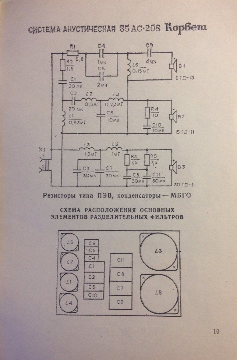

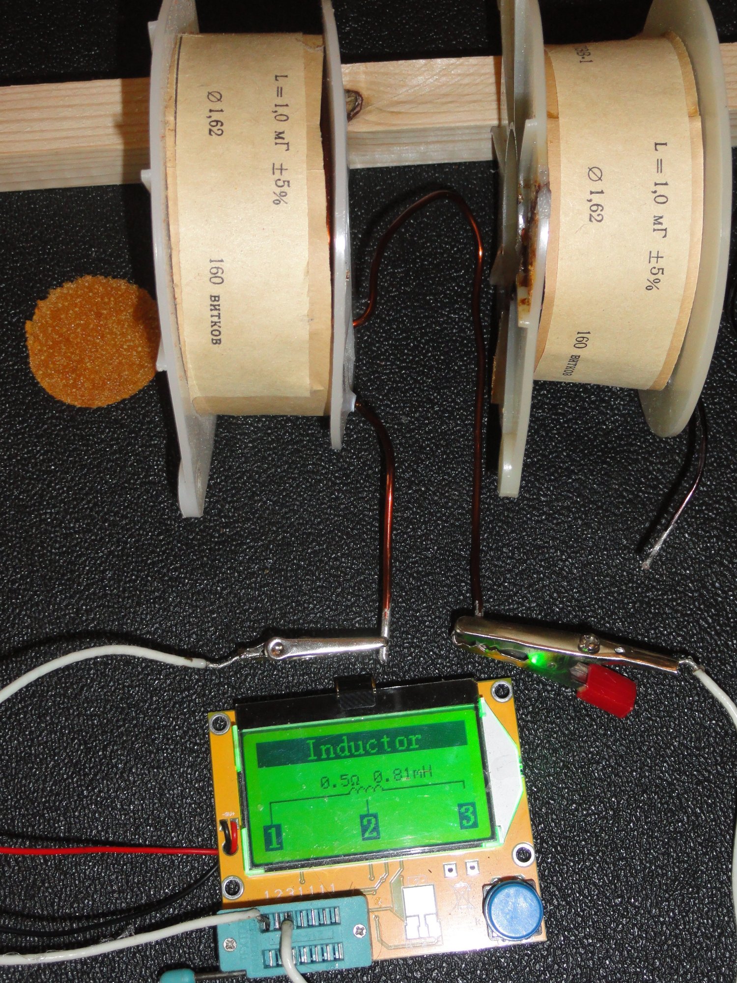

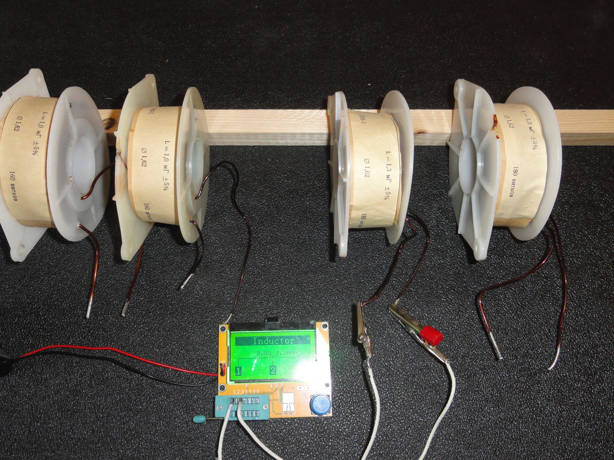

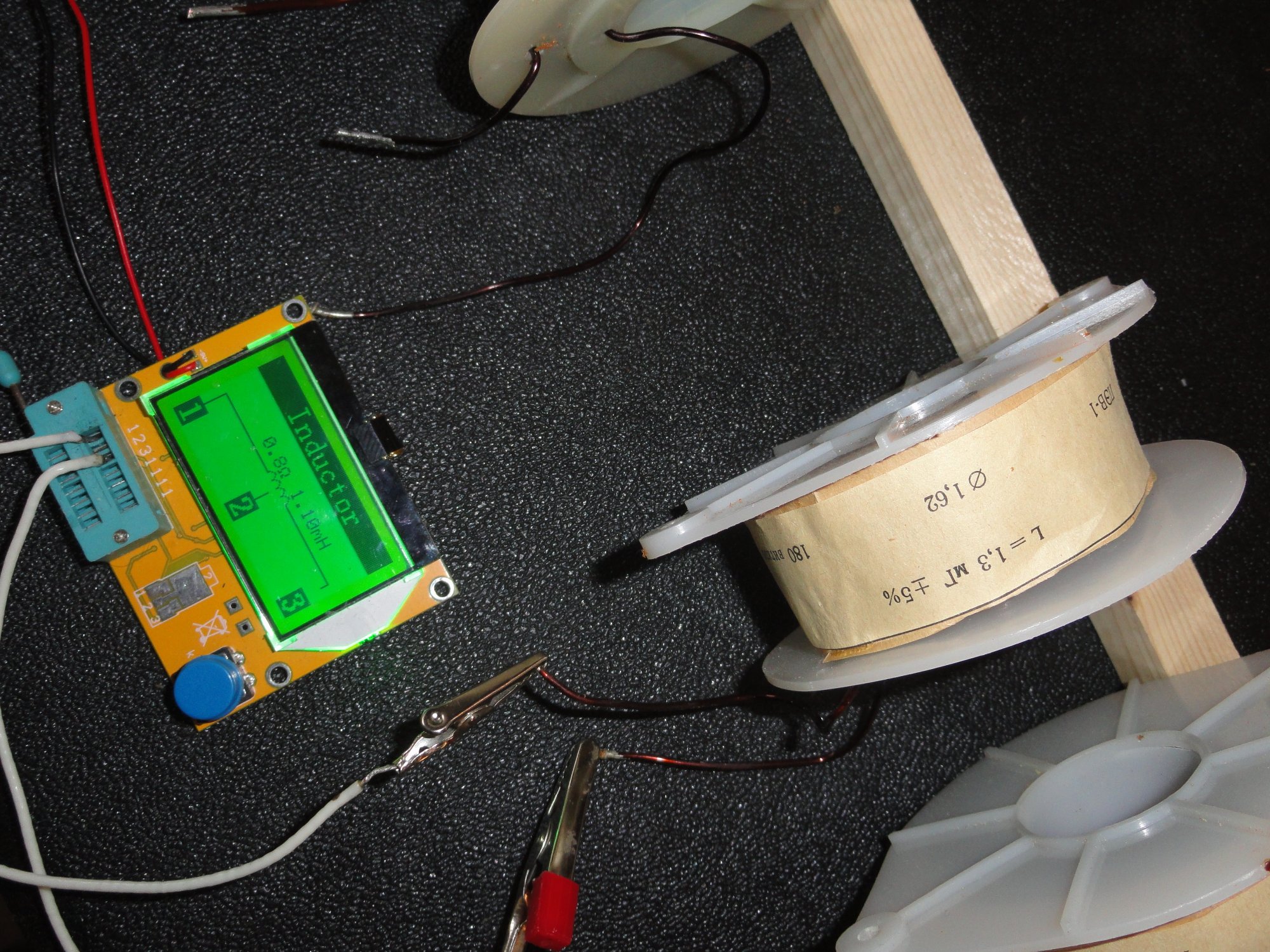

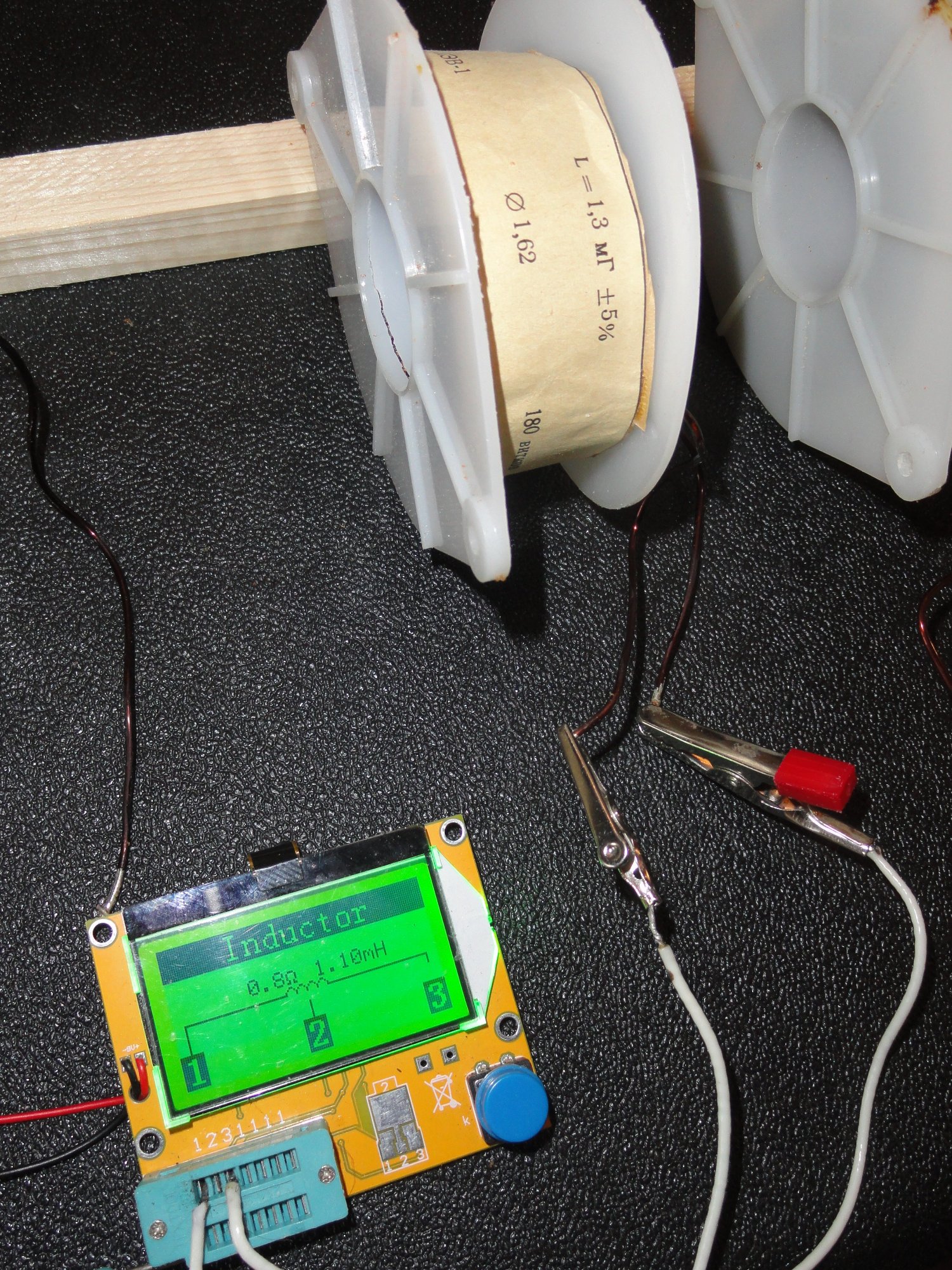

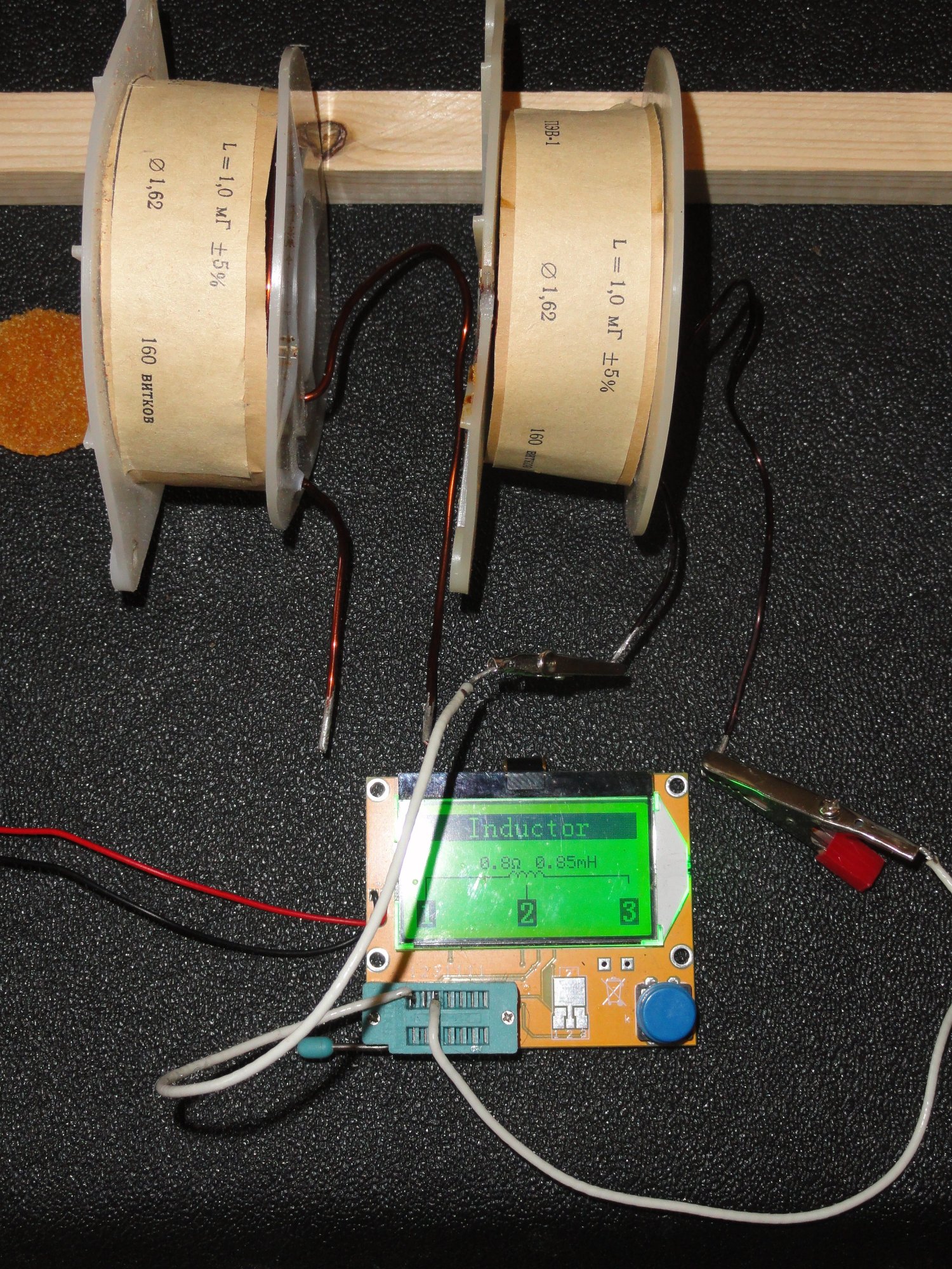

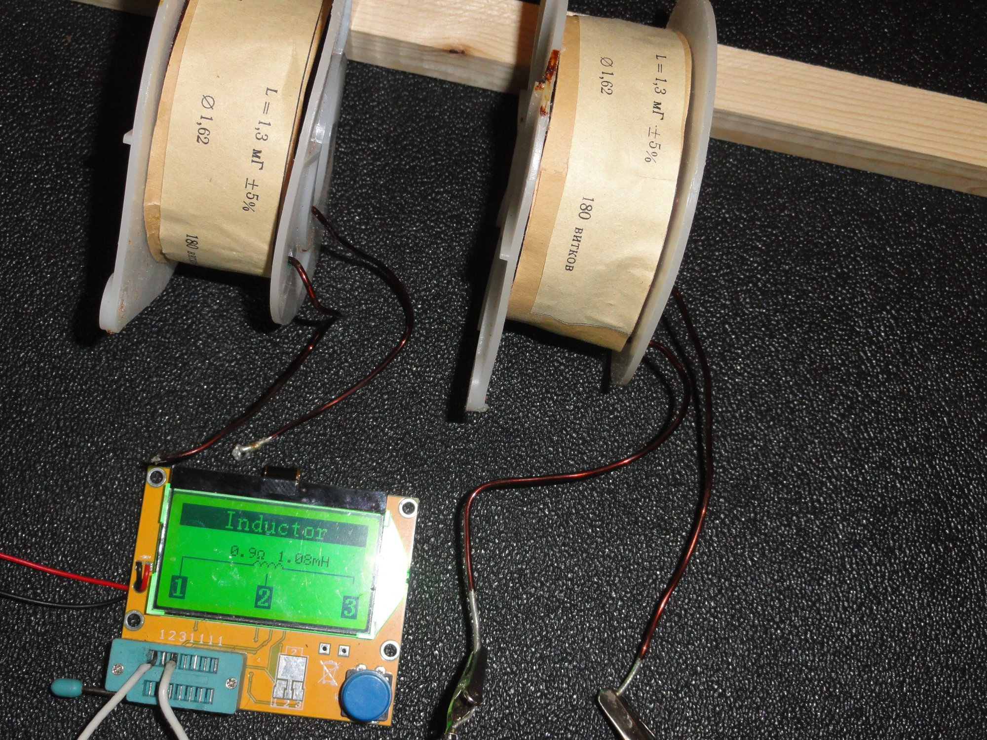

Может, кому надо: индуктивность катушек 35ас-028 "Корвет/Кливер": 1) катушки на 1,3мГн имеют с завода индуктивность 1,1мГн по факту, 2) катушки на 1мГн,- 0,8мГн.
    808 KB · Просмотры: 37
    865.1 KB · Просмотры: 34
    647.1 KB · Просмотры: 38
    864.3 KB · Просмотры: 32
    849.7 KB · Просмотры: 35
    808.6 KB · Просмотры: 31
Рационализаторы или тупо медь воровали (недоматывали)?
Странно...
У меня почему-то такой мысли даже не щёлкнуло.
А не были ли установлены эти катушки на стальном шасси? И их наминалы указаны с учётом установки?
У меня кстати под боком задняя стенка от какой-то отечественной акустики, где фильтр собран как раз на металле. Всё хочу измерить катушки на шасси и вне, и сравнить с надписями маркировки.
Странно...
35ас028/208 фильтры всегда устанавливались на двп 6мм.
