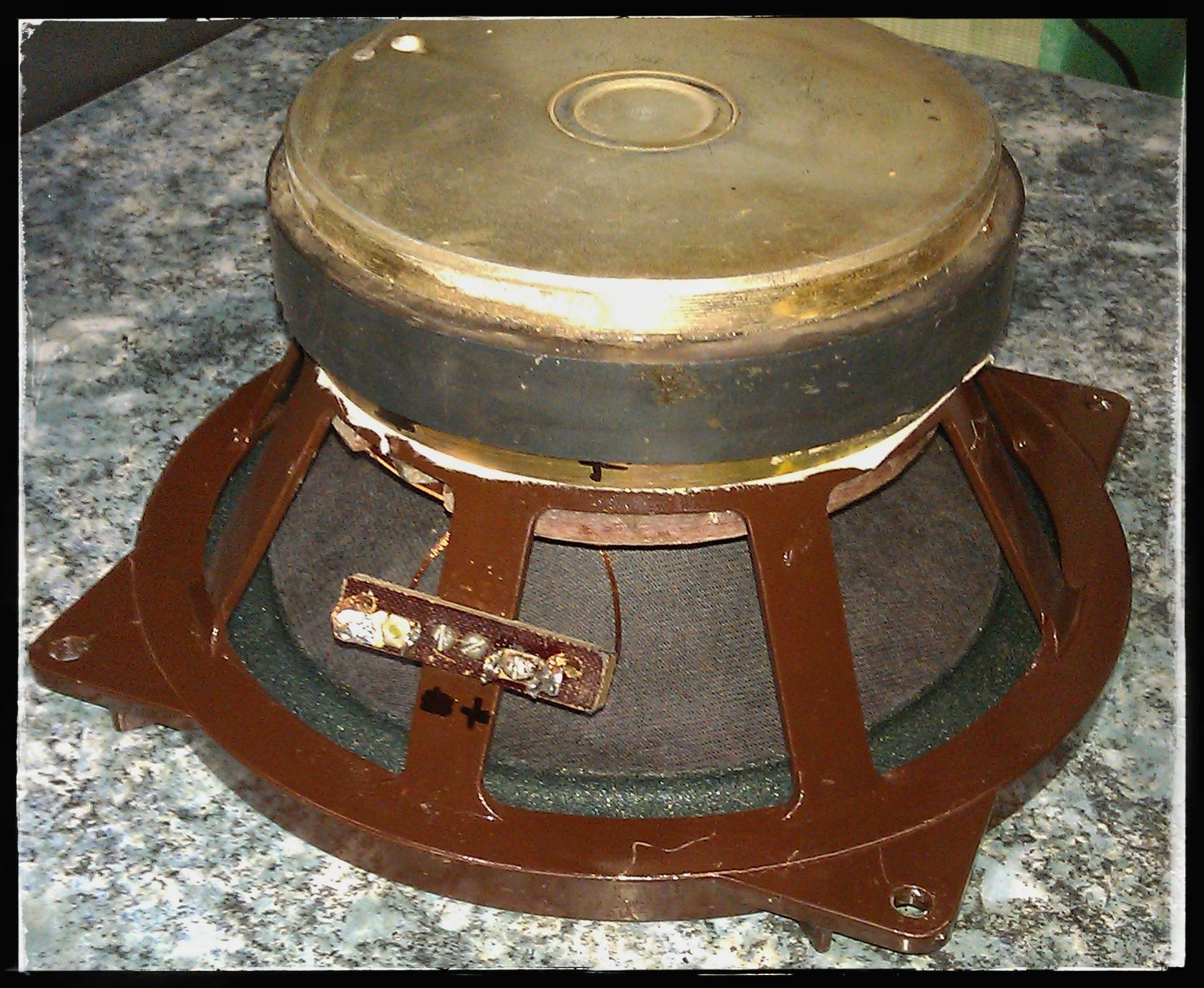

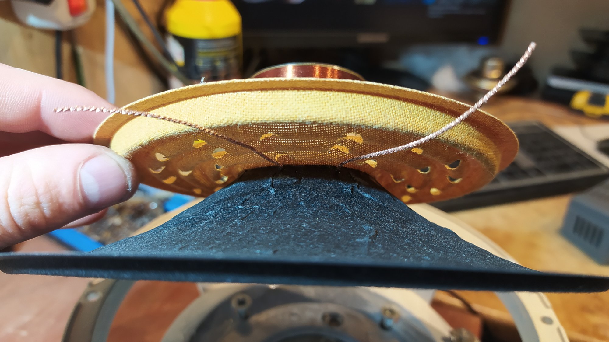

35ГДН (25ГД-26Б) с цепью и катушкой от 75ГДН
  • Автор темы Автор темы aleкs
у этих динов 4а32 и 35ГДН керн почти одного размера 1,5 " смысл переставлять эту МС 4а32 в дины с
Вот только зазор у одного высотой 6 мм (написано 7, но минус фаски), а у другого 8 мм и индукция 0,95 и 1,2 соответственно. Там БЛ будет раза в полтора отличаться в пользу 4а32.

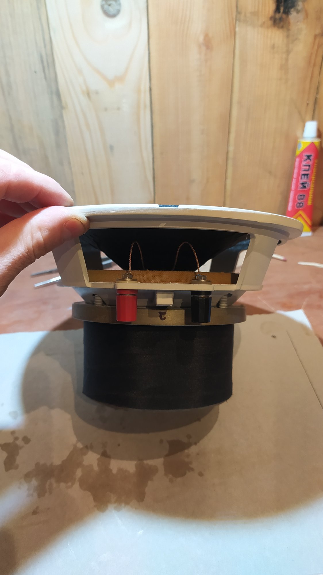

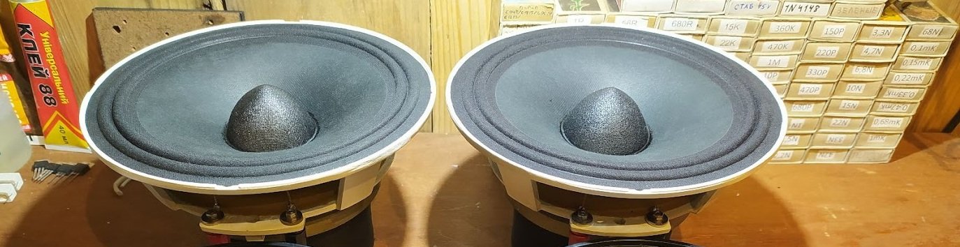

На фото мои 8" с ферритовой МС от 4а32
Ага. Вместо дюймовой катушки вставить катушку на 45 мм. И каким мхом всё это дело покроется?
Было у меня когда-то серьезное желание на корзину и магнит от 30гд-2 прицепить ундерханг катушку и диффузор от 6гд-2. Лень победила, а теперь такое не интересно
вырезать в дифе отверстие большего диаметра говорят проще чем вклеить катушку меньшего диаметра в большое отверстие дифа

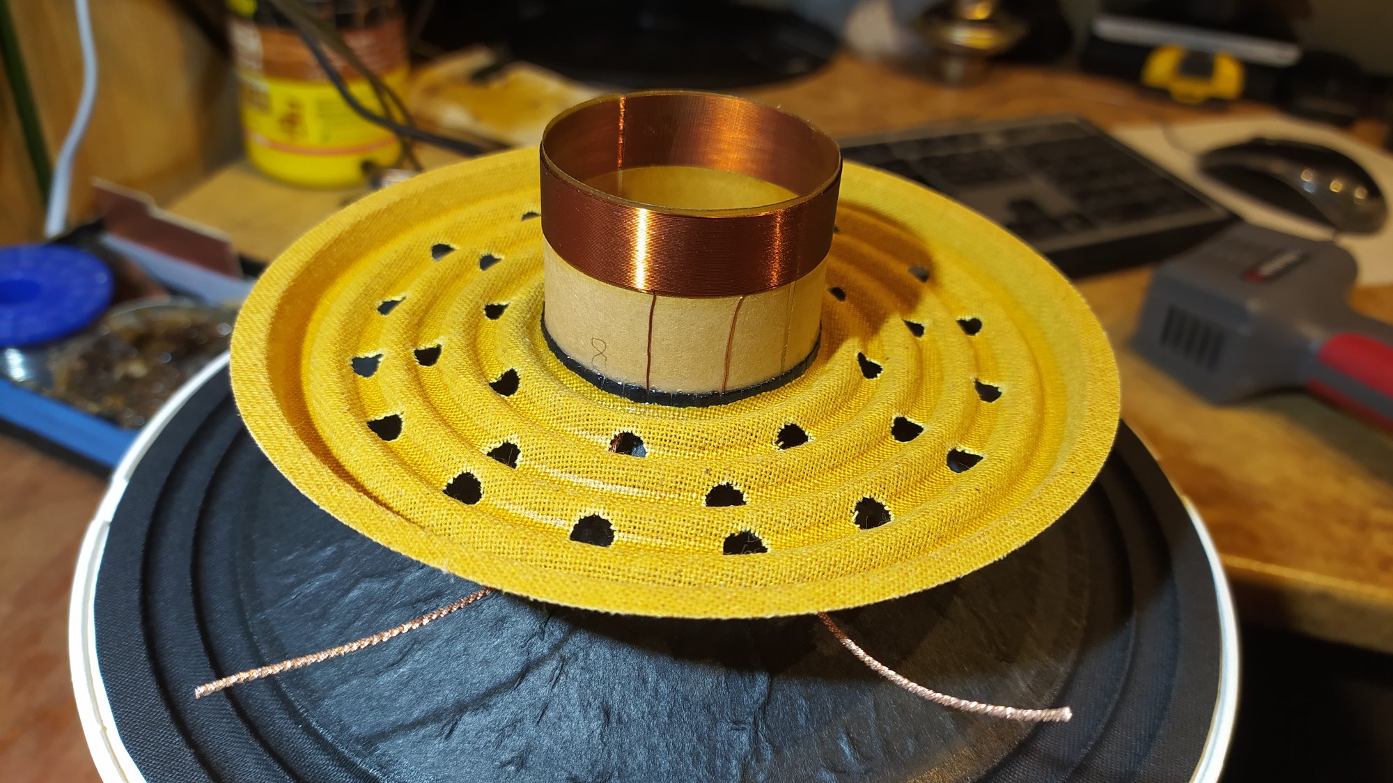

катушки всё одно перематывать
то есть вы сделали как советую, но всё одно наезжаете и считаете нужно на 75 ГДН прилепить такую МС, очень забавно

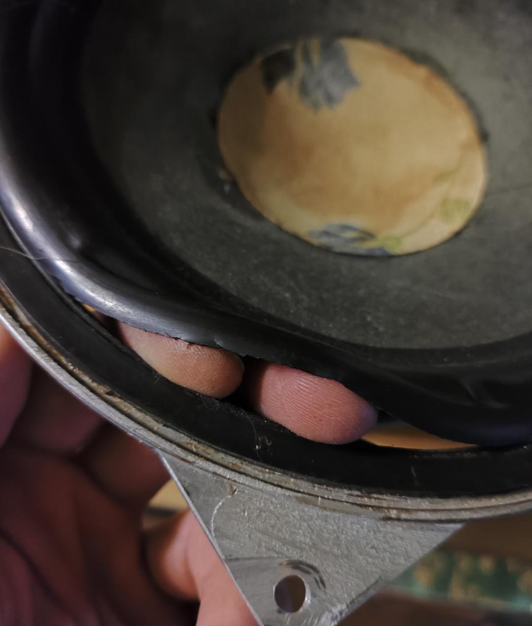

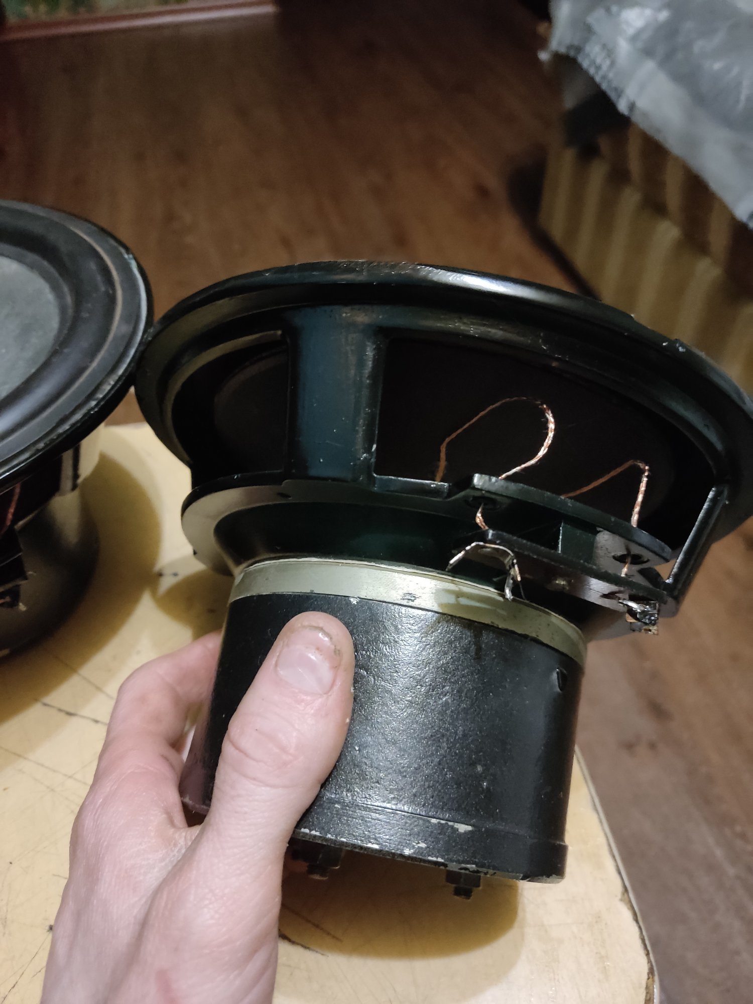

Делал такие же. На корзине 10 гдш приходится расточить отверстие под катушку, для корзины 10гд30 делал новые крепежные отверстия в МС, снимал КЗ колпачек. Зазоры 43,5- 46,5.

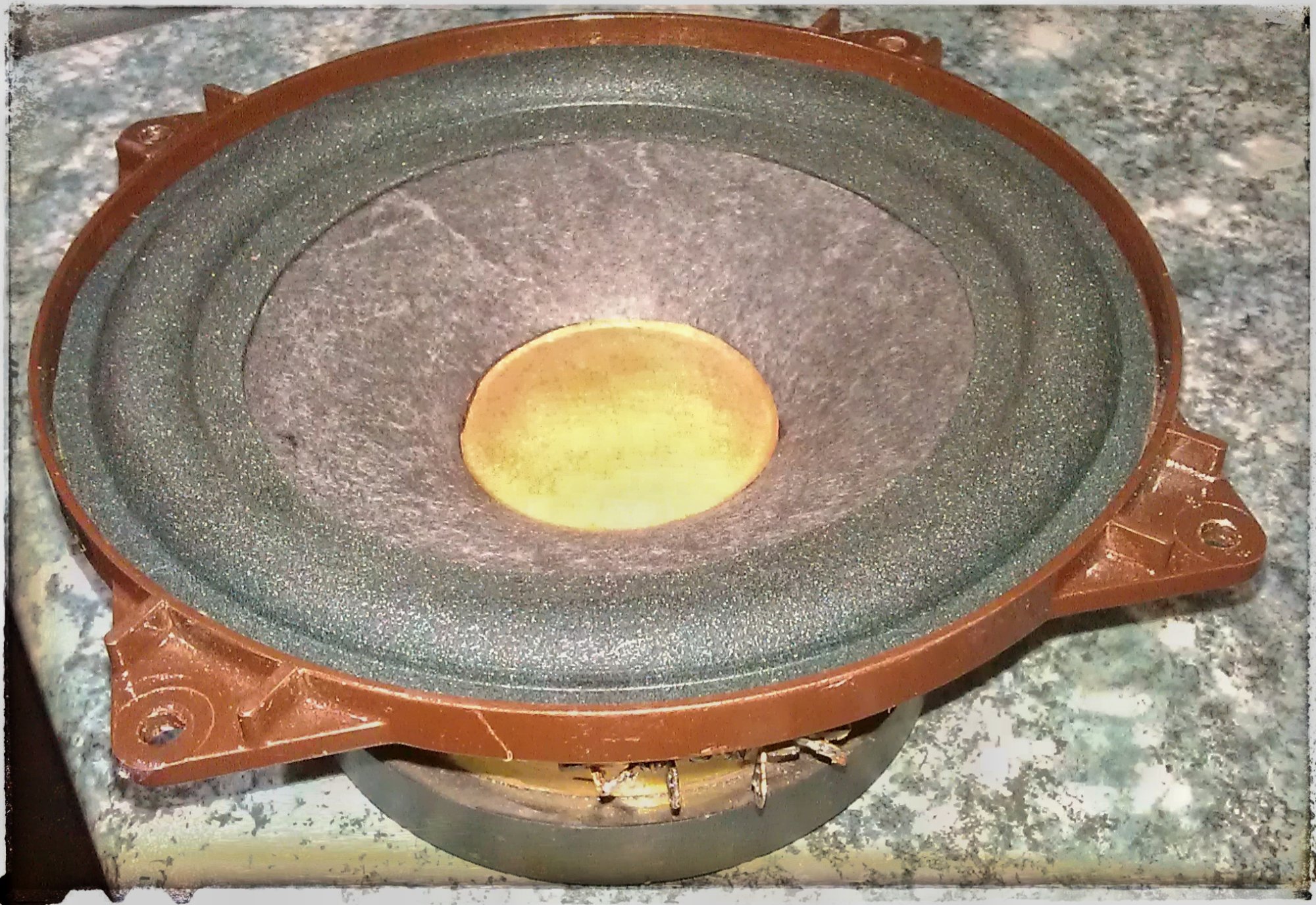

Это понятно, но я имел в виду диффузор от 6ГД-2. Про него же речь шла на тот момент. У этого динамика подвижка с 1" катушкой и так непонятно чем за жизнь держится. И тут, в диффузоре - промокашке, где самое толстое место - горло диффузора, вдруг к хренам это место отрезают и крепят катушку диаметром чуть ли не в два раза большим диаметром.

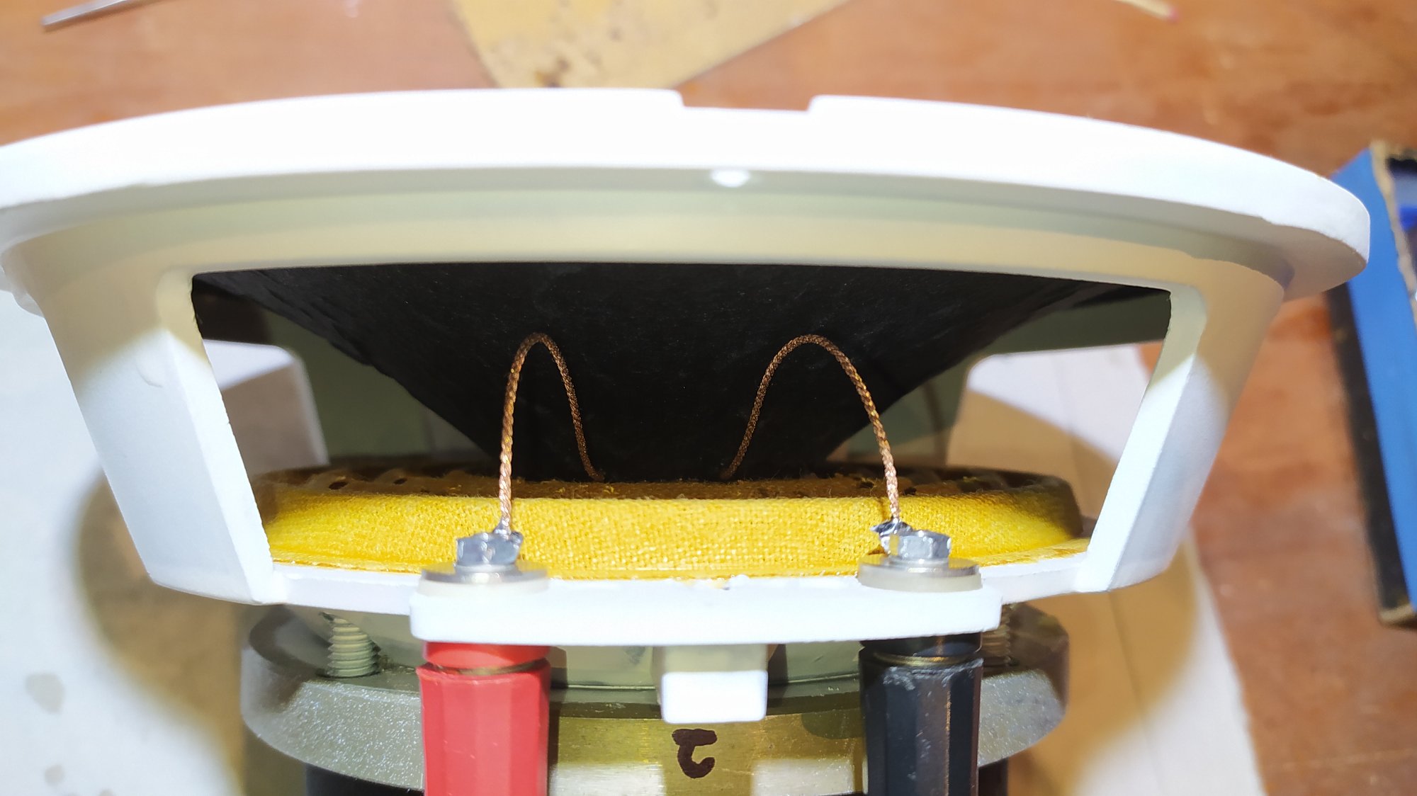

Динамик собран, играет, катушка не цепляет
Время будет попробую хотяб резонанс замерить
резонанса маловато будет
Зашуршало что-то в нём, может стружка в зазоре осталась, а так в корпусе от 35ас105 норм играл, но только с портом закрытым, с открытым порт свистит теперь даже когда хода нет, резкий динамик вышел, как раз для подзвучки
Резонанса норм по идее, подвижка легче, а катушка то тяжелее, вместо 5 грамм 19

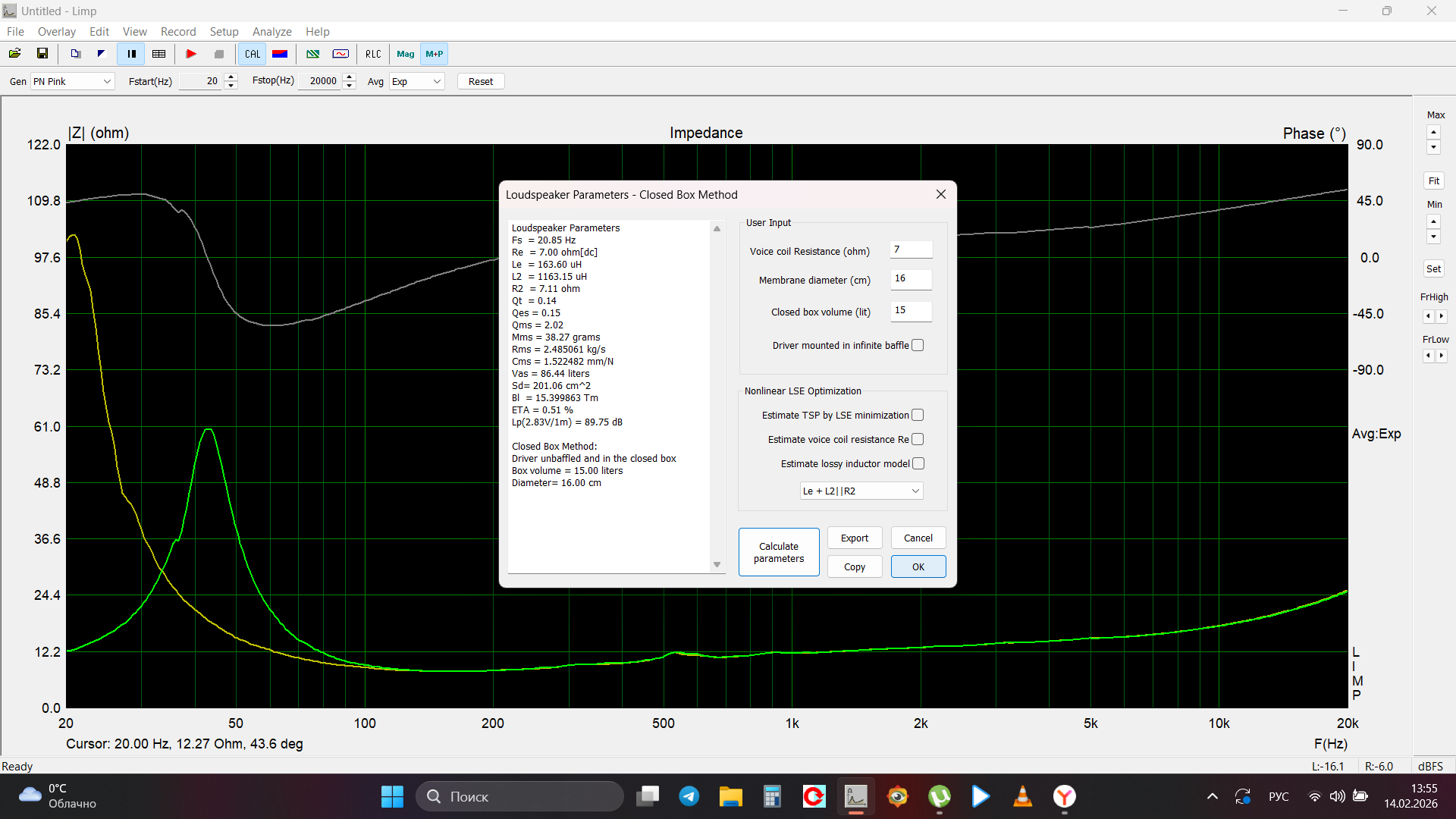

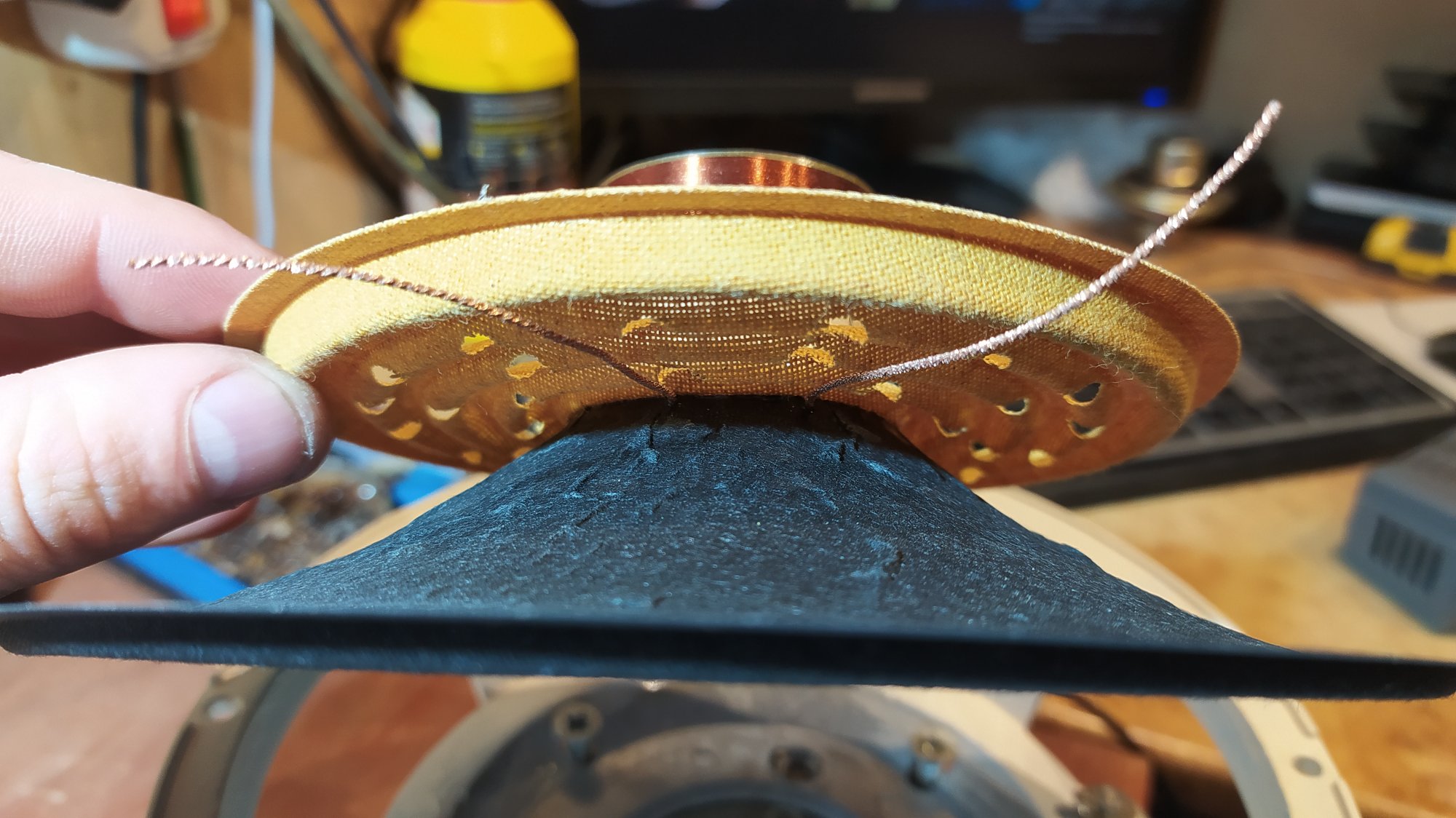

Измерил я сегодня свои 8". Из-за очень мягкого подвеса (что и задумывалось) измерить привычно с помощью грузчиков не получалось, резонанс уходил ниже 20 Гц и подвижка плохо держалась в зазоре. Решил измерить в родных ящиках, в которых слушаю больше двух лет. Увы, с учётом рёбер жёсткости и объёма магнита и прочего прям точный объем не вычислить, но не думаю что это прям важно-важно. Короче принимаем ящик как 15 литров. Почему-то у меня в голове отложилось что там 25 л.
Это измерения одного, у второго резонанс ещё ниже на воздухе и программа не хочет считать. Но в ящике (без полных параметров) Лимп показывает что в ЗЯ динамики становятся близки, поэтому оформление можно считать по одному из них.
Сами параметры вы видите на картинке. В ящике 15 литров резонанс около 45 Герц. По-мне, так отлично. А спад из-за недостатка добротности думаю компенсируется выходным усилителя 4,5 Ома.
Что скажете? Имеет право на жизнь?
Параметры снимались несколько раз, перед этим показания программы проверялись резистором и катушкой. А вычисленные вес подвижки и БЛ близки к взвешенному на весах и посчитанному по длине провода в зазоре. Так что не стоит думать что измерения точно некорректны.

VituixCAD говорит, что с этими параметрами в ЗЯ 15 литров резонанс 54Гц , 134Гц -3дБ, 80Гц -6дБ...
Оптимальное оформление ФИ 7 литров, настройкой порта 58Гц, получаем 67Гц -3дБ, 57Гц -6дБ

А вы добавляли в параметры сопротивление усилителя Ома 4?
Не, эти я точно буду в ЗЯ использовать. Это изначальное желание - закрытый ящик, басовик с воздушным подвесом и средние купольный. Пусть будет не идеально, но хочется так. Оптимальную добротность я усилителем добью. А вот объём ящика возможно по теплу сделаю более оптимальный. Хочется и симпатичнее и не такой тяжеленный.

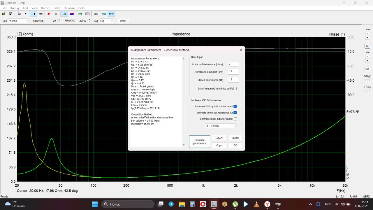

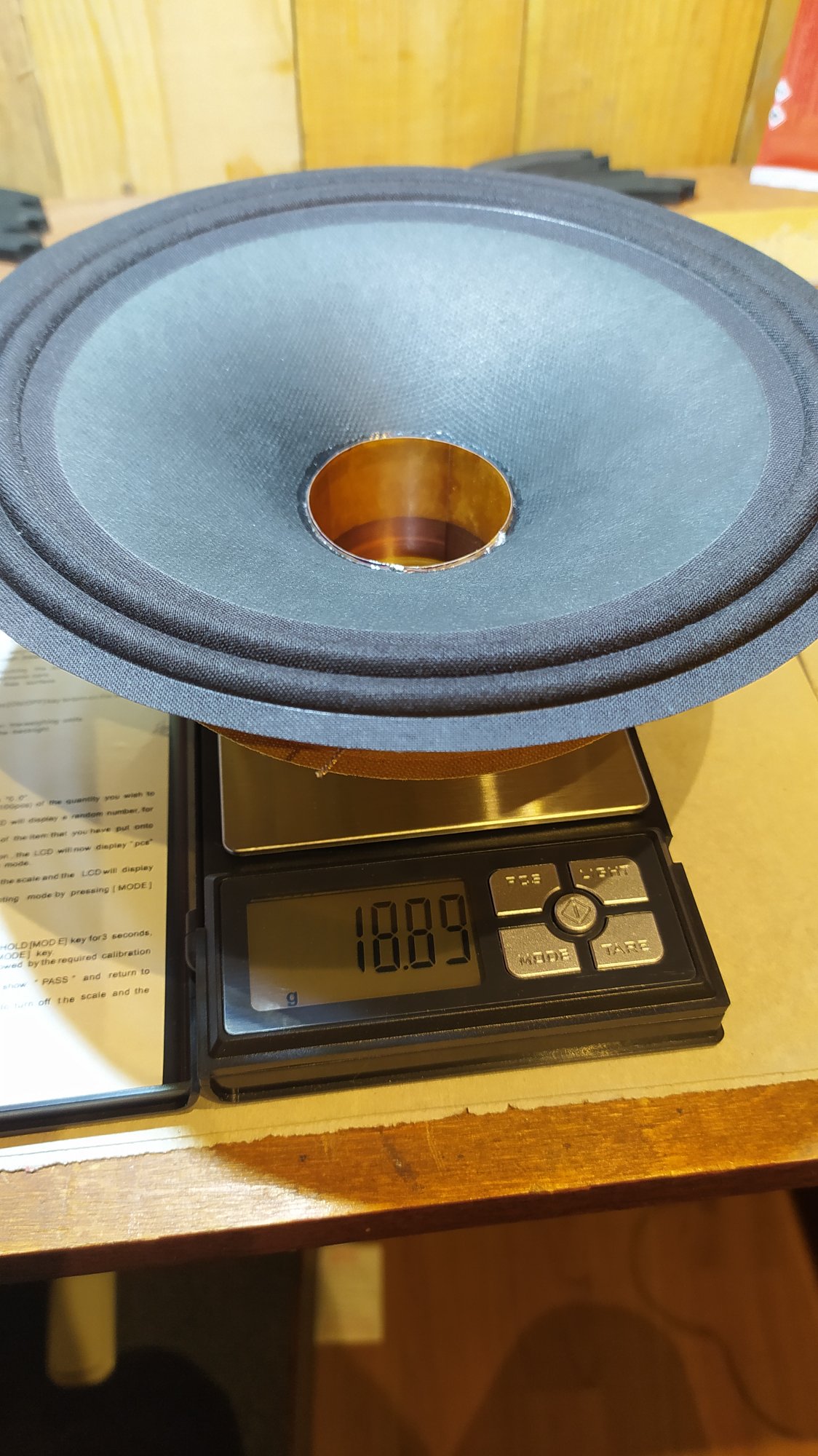

Измерил свои 8" с обрезанным диффузором от 75гдн, МС от него же и катушкой 3 слоя. Полный мутант.
Перед этим измерил обычный 10гд-30б, параметры типичные для оригинала. Так что и эти параметры сняты более-менее точно.
Что я скажу, больше я в гигантомании не участвую. Каждому размеру свой магнит и для 8" родной 10гд-30 самое то. Разве что добавить на керн таблетку.

Ого кирза, Mms 76г
Ого кирза, Mms 76г
Вообще-то я не ожидал такого веса. Вроде должно быть до 50 гр. Но уже пофиг. Чуток послушаю с ними пока на "основные 8" подвесы едут, а потом унесу в гараж. А там или продам, или разберу.
Что интересно, я эти динамики перед майданом ещё брал на Донецком рынке. То есть не было ещё такого распространения среди самодельщиков подобных переделок. Но вот заморочился же кто-то переставить обрезанную подвижку 75гдн в корзину 8". Катушки там правда родные стояли, многослойные это уже я заморочился.
А цель то изначально какая была? Ну просто по параметрам ему вообще места нет нигде.
На тот момент я гораздо менее понимал зависимости в динамиках. Плюс я измерять начал не так давно. Я ожидал что скорее получу в итоге 0,35 добротность. Не ожидал что "мотор" окажется так силён.
Я и сейчас немного "на распутье". Хочу понять какие же параметры будут оптимальные для 8" с воздушным подвесом. Хочу именно компрессионные НЧ. Низкая резонансная увеличивает Vэкв. и понижает добротность. Но вот на сколько она должна быть пониженной чтоб в небольшом ящике всё правильно сложилось?
Я ожидал что скорее получу в итоге 0,35 добротность. Не ожидал что "мотор" окажется так силён..
Ну звучит как то странно, стандартная катушка 30ГД-2 с родной магнитной системой имеет добротность ~0.3 Как тогда можно было ожидать 0.35 от 3-х слойной катушку.

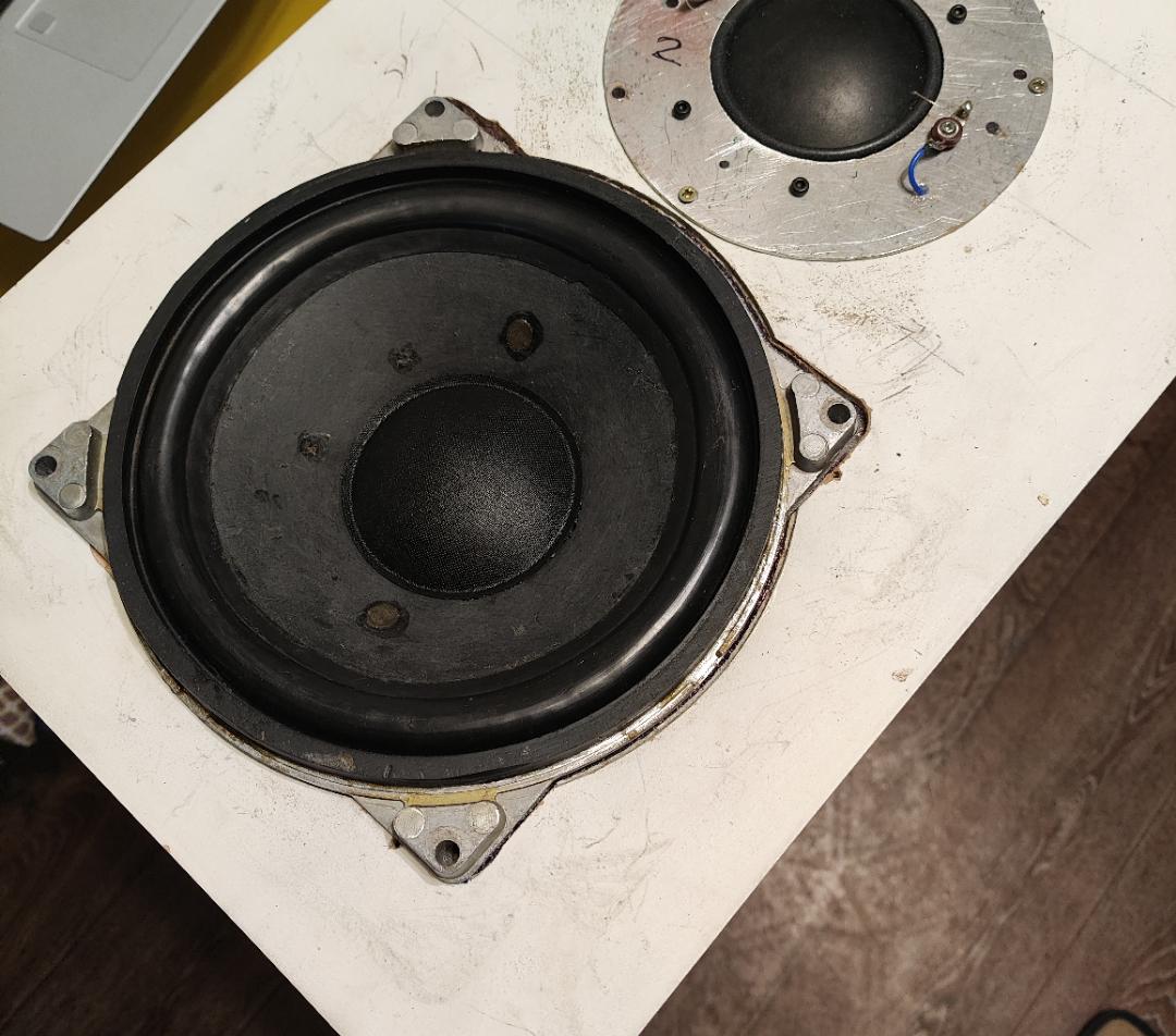

Два диффузора завалялись от таких восьмёрок. У одной катушки нет.
Фото завтра.
Получился агрегат со сверхмощным мотором, полная добротность провалилась под плинтус.
А все из-за трехслойной катушки.
Зато механическая вполне себе человеческая.
Под лампу его, или под ИТУН.
Или катушку фильтра поставить на не толстом проводе, с разделом не выше 700 Гц.
Такая катушка может вытянуть кю-тэ до уровня 0,3.
Уже можно будет посчитать нормальный ФИ.

А может имело бы место использовать родную катушку от 30ГД-2 (с полной добротностью головки итого ~0.3-0.35) и не пытаться вытянуть бегемота из болота.
Концептуально идея получить добротность ~0.15 от 8" очень даже может быть если реально нацелится на идею RRR S400(A400) с 4-ой полосой. Но явно не как подхват 10" головки на частотах выше 250-400Гц. И тем более не с Mms 76г.
Але там вже стоїть інша котушка, трьохшарова.
Моя порада стосується того, що робити з таким динаміком, який вийшов.
Можна для роботи з ним використати ламповий підсилювач з підвищеним вихідним опором.
