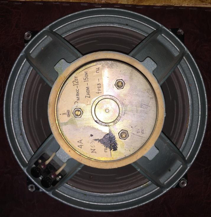

4А-32 «Ломо»
5,033
3,314
145
39
Ленинградское оптико-механическое объединение им. В. И. Ленина.
Эффективный диапазон частот: 40 – 16000 Гц
Среднее стандартное звуковое давление: 0,4 Па
Максимальная мощность: 12 Вт
Неравномерность АЧХ: 12 дБ
Номинальное электрическое сопротивление: 15 Ом
Частота основного резонанса: 40 Гц
Диаметр излучающей поверхности: 247 мм
Вес излучателя: 18,5 г
Индукция в воздушном зазоре: 1,1 Вб/м2 (11000 гс)
Размеры: Ø335х215 мм
Вес: 10 кг

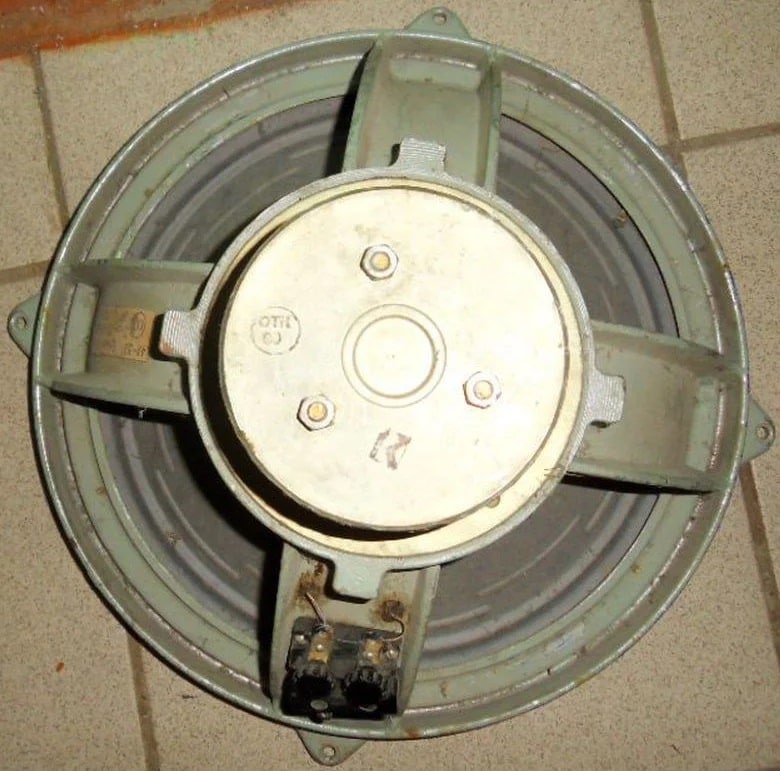

Головка громкоговорителя электродинамического типа, широкополосная, круглая, с неэкранированной магнитной цепью. Рама литая из силумина. Диффузор двухконусный: основной – литой из бумажной массы с криволинейной образующей; дополнительный – жесткий литой бумажный конус. Центрирующая шайба коробчатой формы изготовлена из ткани с пропиткой. Двухзвенный гофр с акустической промазкой.
4А-32 на ферритовом магните - https://ldsound.club/threads/4a-32-lomo.805/page-4#post-241936
Не бывает такой индукции, даже самые хреновые цепи дают немного больше. В основном 1.2÷1.25T. Редко попадаются 1.15. Так же редко попадаются 1.3Т.
С весом вообще ерунда. Что такое излучатель? Только основной диффузор? Или диффузор вместе с рупором? А может катушка тоже, ведь без неё ничего илучить не получится.
Это уникальный случай, единственный в мире, когда указывают вес отдельно диффузора вместе с подвесом. Совершенно бесполезная для пользователя информация.
32-ой хороший динамик для своего назначения.

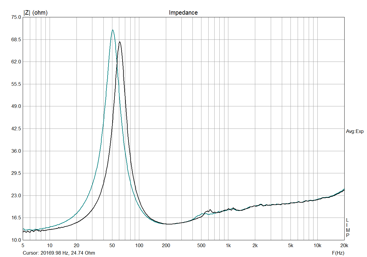

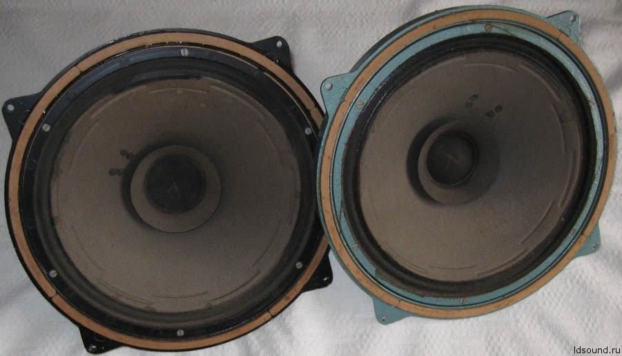

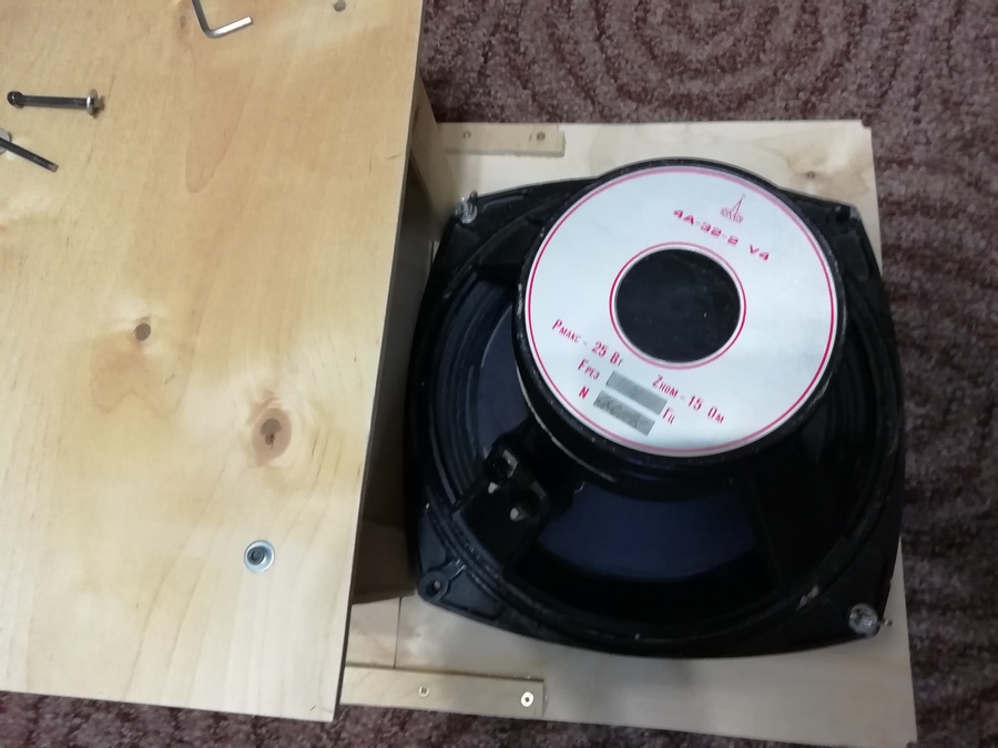

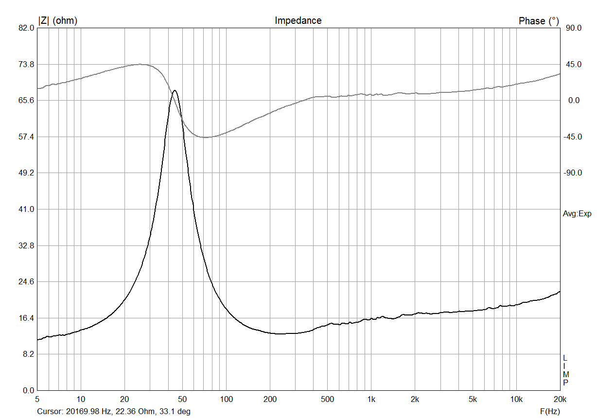

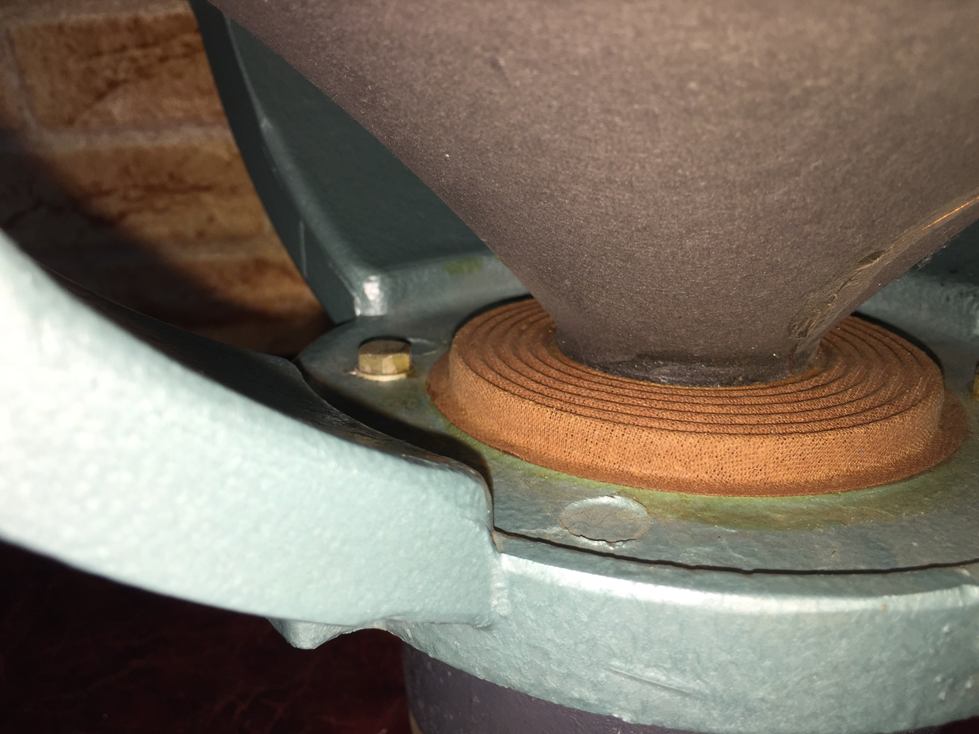

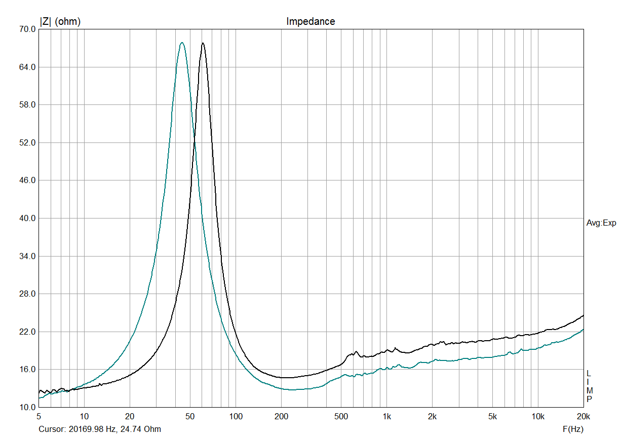

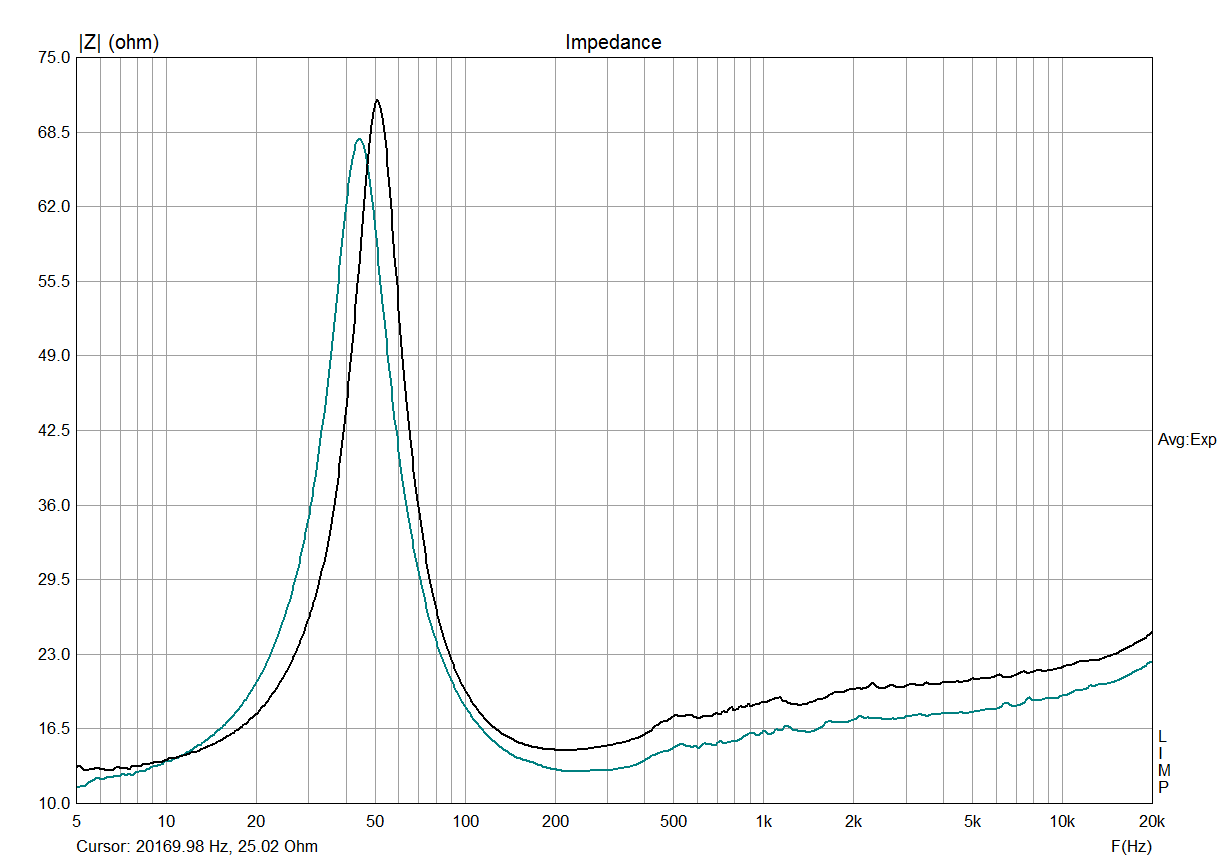

Есть пара 4а-32, внешне рама одного окрашена в бюрюзовый цвет, второй - в черный, заводская краска. Можно их назвать проще, бирюзовый и черный. Здесь они на фотографиях, можно рассмотреть подробнее.
Бирюза:
Fs = 44.05 Hz
Re = 10.80 ohm[dc]
Le = 94.38 uH
L2 = 1229.58 uH
R2 = 7.50 ohm
Qt = 0.35
Qes = 0.42
Qms = 2.21
Черный:

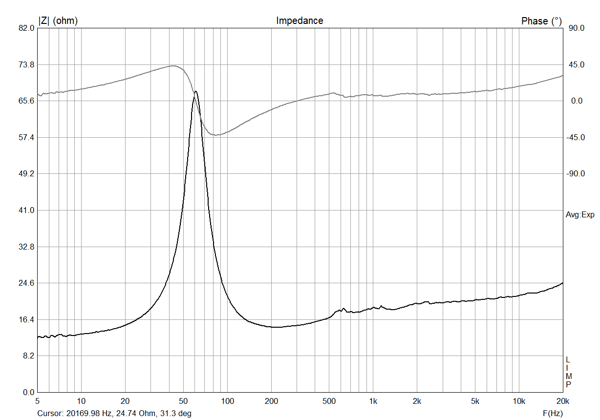

Fs = 60.97 Hz
Re = 12.10 ohm[dc]
Le = 98.51 uH
L2 = 1920.76 uH
R2 = 8.64 ohm
Qt = 0.56
Qes = 0.68
Qms = 3.12

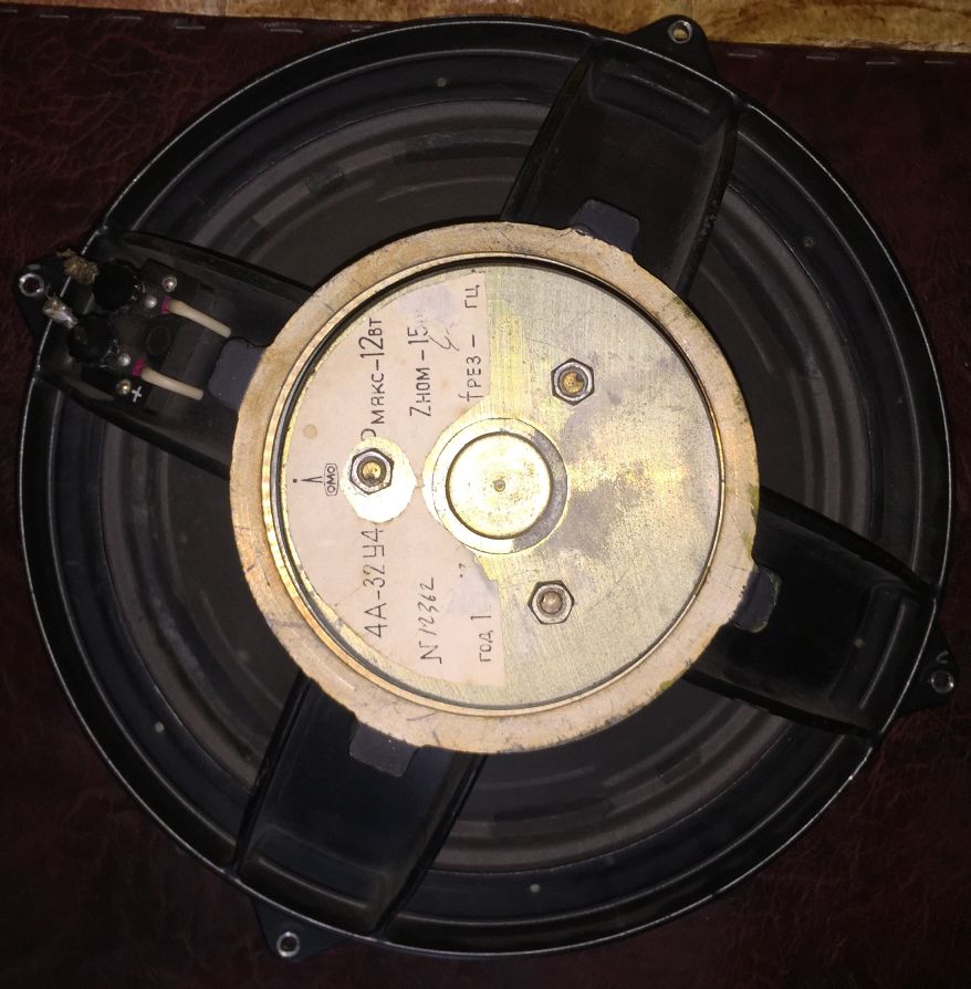

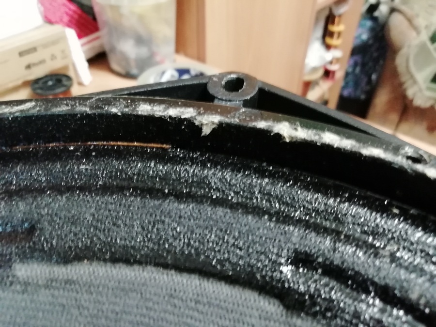

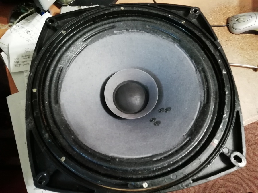

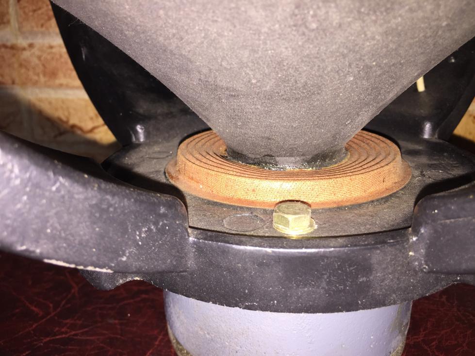

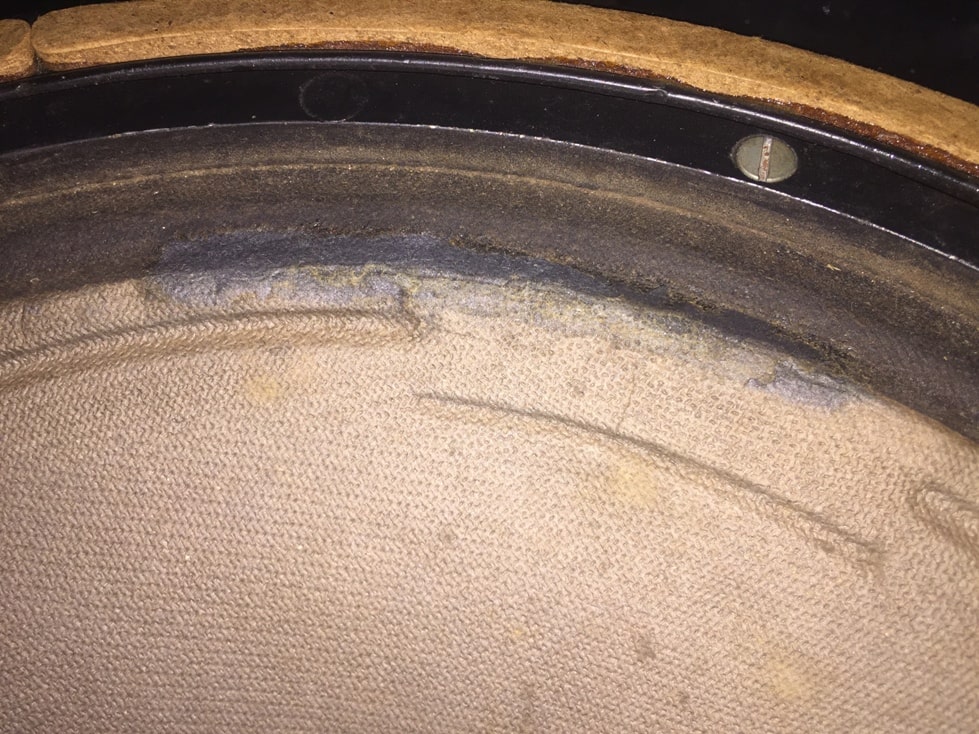

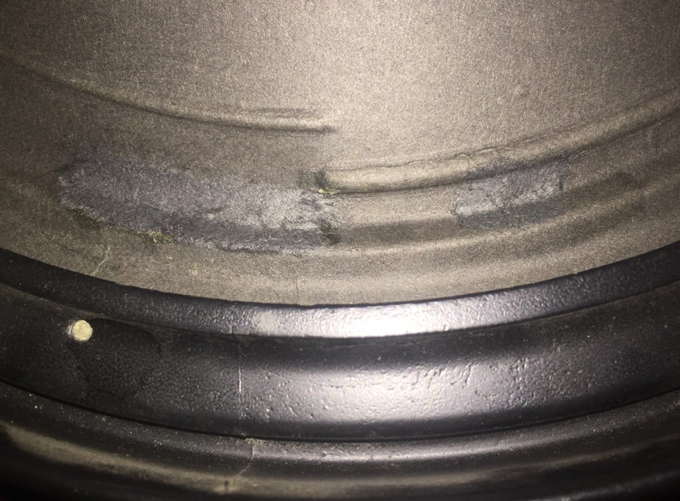

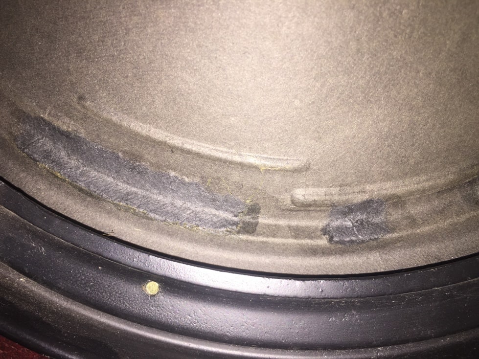

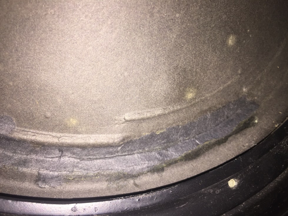

Черный с нюансами. У него очень тугой ход и если присмотрется на ЦШ, то подвижка как бы стоит ниже. В оформлении их не слушал, но без оформления по громоксти звучат одинаково, за исключением отсутствия баса у черного 4а-32. Причина этому подклееные латки с обратной стороны стыка подвеса и диффузора, причем на мой взгляд подклеены они ПВА, буду пробовать водой отмочить. Еще можно к минусу отнести вдавленный пылезащитный колпак.
Ниже привожу импеданс в сравнении, по цвету ясно где какой:
Снял латки, оказалось что приклеены они были не на ПВА, а на момент и ему подобных.
Результат до и после (черный с латками, зеленый - без латок):
Сравнение с рабочим:
бюрюзовый рабочий динамик
черная кривая - черный с снятыми латками.

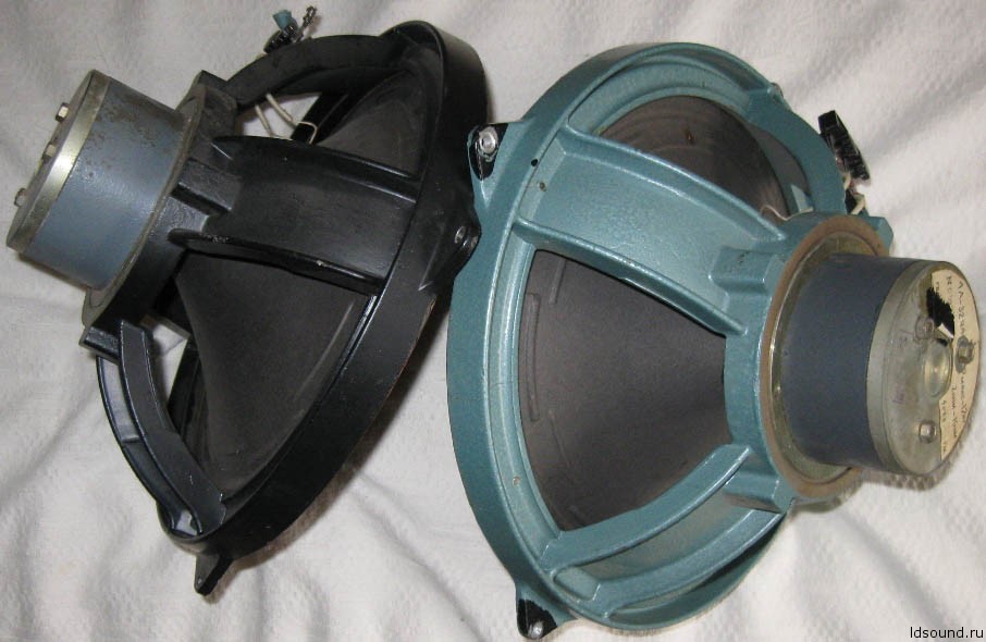

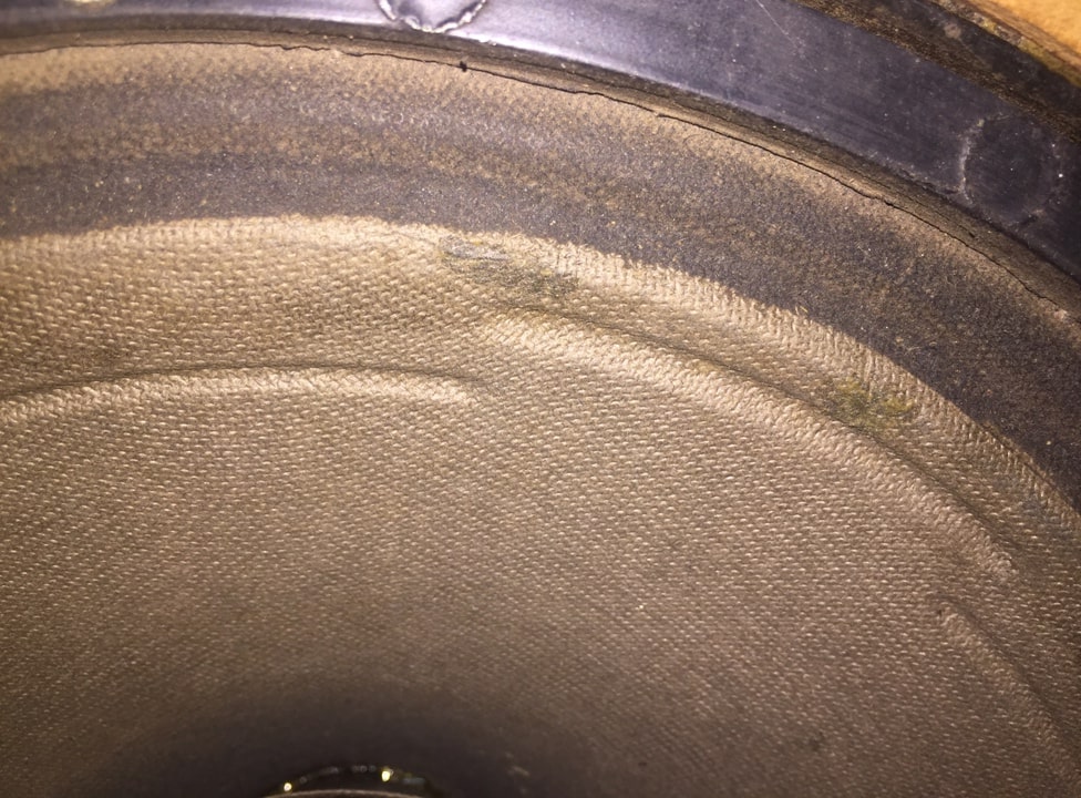

4a32 podves  (1).JPG4a32 podves  (2).JPG4a32 podves  (3).JPG4a32 podves  (4).JPG4a32 podves  (5).JPG4a32 podves  (6).JPG

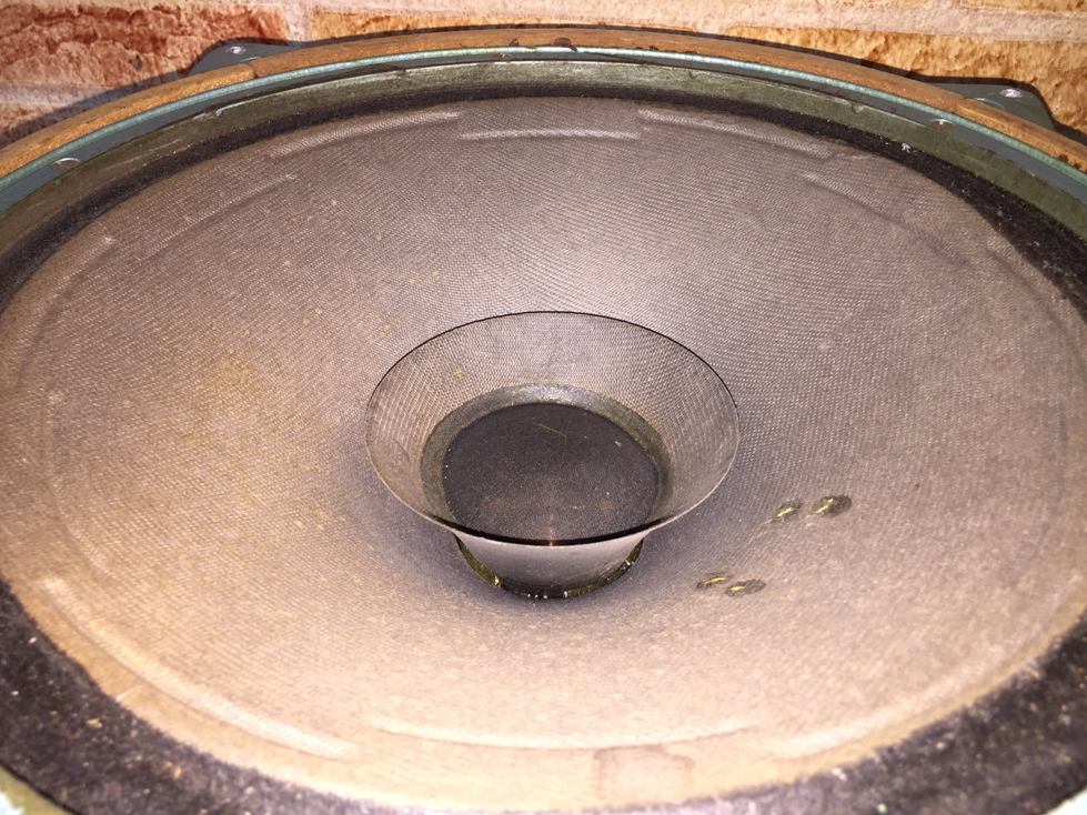

Подвижка стала мягце, но в сравнении с нетронутым динамиком все же жестче.

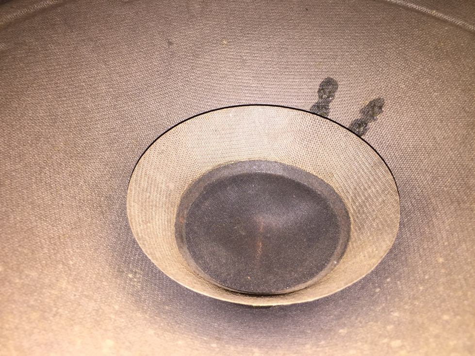

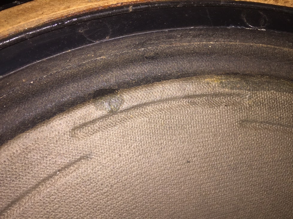

Как остановить разрывы в месте диффузора и подвеса?
Хотел так же узнать, есть ли какие пропитки для подвеса? В магазинах не нашел ничего такого.
я обычно ПВА промазываю проблемное место. Главное аккуратно, без фанатизма.
Еще есть вариаант хитином заклеивать, но у меня как-то не пошло.
У "Диффузора" есть разные.
А зачем пропитывать? С какой целью?
Вот здесь была рекомендация, как Вам? https://ldsound.club/index.php?threads/6-gd-2-rrr.413/page-2#post-50941
Понизить резонанс если это возможно, да и освежить саму пропитку.
Не пробовал. По фото не очень понятно как там у вас.
Можно попробовать наклеить кусочки папиросной бумаги, должна хорошо пойти копонляная бумага для самокруток - она очень тонкая и при этом прочная.
Латекс?
Впрочем я не специалист по бумажным подвесам и и их смягчению...
Да особо портить не очень хочется) Там конечно не папиросная бумага была, но когда снял стал ход намного легче. Я обдумывал вариант чем-то промазать. Условно резиновый клей, как то так.
Я в училище в кабинете химии откопал коробочку с образцами разной резины. Что это за резина я выяснить не смог, была не вся и очень вероятно напутана, без номерков. Она полупрозрачная желтая и это не натуральный каучук. За 40 лет она явно не окислилась и не погрубела. Вот такую стоит развести в бензине и промазать весь подвес. А чтоб не поднять резонанс, сточить его по толщине шкуркой. Но это мои возможности.
Я эту резину развёл, но пока не было повода применить.
Пробовал натуральный каучук, вот он задубел на бумаге, хоть и сильно разведенный был.
При желании можно в школе к учителю химии подкатить с деловым предложением. Могу завтра сфоткать неразведенный кусочек.
Заломы! как рас в том месте что ничего хорошего уже и не выйдет .
Пропитка ничего не решит а промазка лишь спрячет недуги и добавит вес .
Можно зашкурить 200\400\600 весь диф\визер после смешать осыпавшуюся труху с клеем и зашпаклевать но ...
Даже если Вы поставить новый такой же диффузор это все будет не про музыку .
Сделать красиво чтобы эмоции вызывало это можно а чтобы звучало и радовало это на любителя .

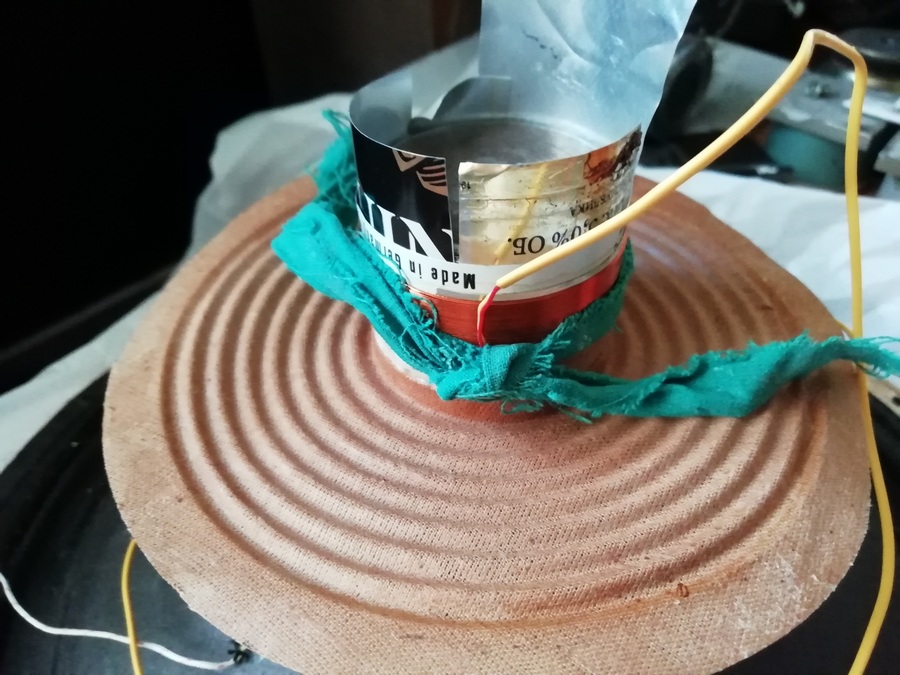

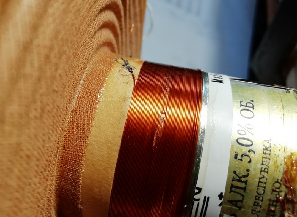

Ещё в июле, прислали из под Москвы на перемотку с 16 на 8 ом такие (уверяют ЛОМО) динамики. До сих пор не распакованы. По согласованию с хозяином конечно. Пока не закончится садово-огородный сезон.
Буду перематывать на низкоиндуктивную катушку, с двумя обратными витками. Это уже вопрос решённый. Пока не решено - оставлять каркас стоковый или переходить на каркас из 10 рублёвой купюры.
Это я так. Вскользь. Но если что, могу данные выложить здесь.
Может лучше такие катушки намотать:
index.php
По меди сигнал пойдёт гораздо лучше чем по бумаге, даже денежной. Да и легче выйдет.
Вопрос на эрудицию: если индуктивность мерить простым тестером на собранном динамике - какие катушки покажут индуктивность меньше?
У нас в продаже намотаны на алюминиевой фольге.
Вы же не алюминий слушаете, а динамик, точнее его подвижку. Подвижка состоит из всяких комплектующих, в т.ч. катушки. Так уж сложилось что тут мало кто об этом подозревает. Поэтому рассказывать что катушка в свою очередь тоже состоит из разных частей не буду. Будем считать что она единое целое и взвешивать целиком. Разница в том, что профессионалы вес определяют весами, а любители мечтами, в крайнем случае компьютером. В принципе никто не мешает. Эти любители придумали оригинальный способ взвешивания, а единицу веса для своего способа придумать типа забыли. Догадываетесь почему? Чтобы на голубом глазу рассказвать про якобы легчайшие подвижки. а если кто положит на весы (рано или поздно это всегда случается), то заявить что только дураки вес весами определяют, продвинутые пацаны компьютерными программами. Про все остальные параметры та же схема. Про добротность надеюсь помните.

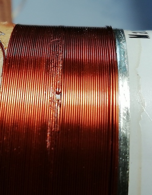

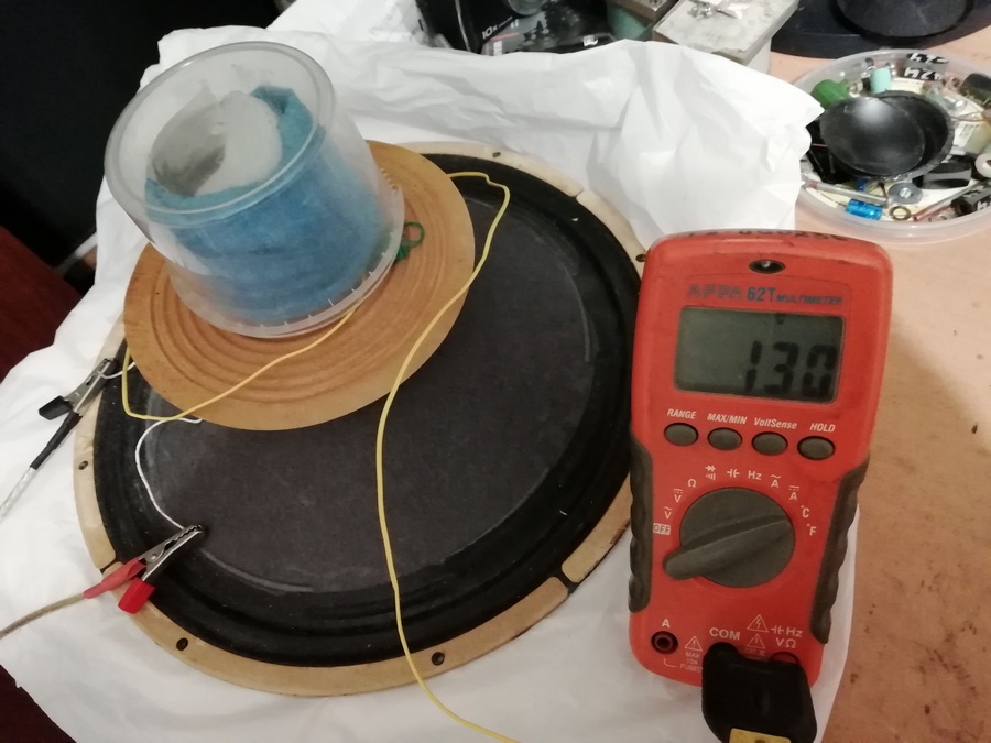

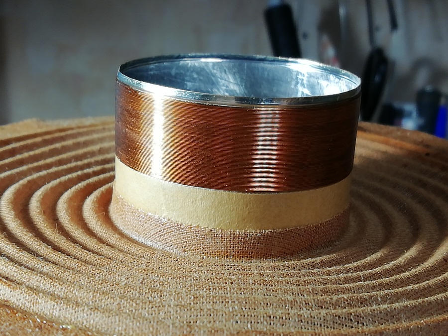

Заводская высота намотки динамиков "моих" 4А-32 ЛОМО, равна 14,0 мм при усреднённом диаметре алюминиевого каркаса в 44,5 мм. Длина витка средняя 0,104 метра.
Провод 0,18. Диаметр по лаку и сопротивление метра провода не измерял.
Динамик №1 имел 65 витков внутреннего слоя и 64 витка наружного. Re=13.0 ом. Вес провода 4,28 грамма.
Динамик №2 имел 65 витков внутреннего слоя и 61 виток наружного. Re=12.6 ом. Вес провода чуть меньше чем 4,28 грамма.
Вес подвижек не указываю, потому как на одной из них, бумажных плуколец было больше чем на другом. Отдирать от корзины или от диффузора полукольцо не стал что бы узнать его вес. А так можно было бы всё вычислить.
На пространство каркаса, отведённое для намотки катушки в 14,0 мм, провода 0,224/0,255/0,429 ом.м
вмещалось 55 витков внутреннего слоя и 53 наружного. По обратному витку в каждом из них ровно на половине высоты намотки. Вес провода 5,45 грамма.
Пока о данных катушек сказать нечего. Катушки зажаты на проставках в зазорах. Каждая в своём. Диффузоры были слегонца приподняты над горизонтом. Отсюда и ЦШ, и катушки чуть выше чем положено. Вортники подвесов установлены на стандартые места и зажаты. Проставками выставил горизонтально ЦШ и пропитал подвесы многократно "Калошей". Часиков в восемь вечера пройдусь бензинчиком по ним ещё раз.
Завтра после работы сниму проставки и погляжу приняли ли волокна/бумага/пропитка новое, заданное положение.
По виткам.
27 витков/фиксация последнего витка суперклеем напротив вывода начала катушки.
Разворот провода и плотное сжатие.
Вращением намоточного в обратную сторону укладка обратного витка до сгиба и такая же фиксация суперклея.
Разворот провода и сжатиепровода.
Два оборота намоточного вперёд. По ходу намотки. 1 оборот - возврат к исходному показанию счётчика (27) и + ещё один оборот - добавление к 27 виткам одного обратного. 27-1=26(счётчик) +1=27Норма счётчика + 1 обратный виток = 28 и + 27 витков до края каркаса = 55 витков
Точно так же поступаем со вторым слоем. Разворот обратного витка устраиваем напротив второго вывода катушки.
55+26=81(счётчик). 81-1 обратный=80(счётчик). +1=81(счётчик) возврат к показаниям+1 оборот на добавку обратного витка=82(счётчик. И его показания совпадают с количеством витков из которых два обратных. +26=108 витков.
Re =6.6 ом, сопротивление обеих катушек при нулевом сопротивлении щупов мультиметра.
К сожалению момент измерения катушек на переменке вне МС бесстыдно прое....! Вспомнил об этом когда динамики уже были собраны.
На 1000 Герцах сопротивление катушек у динамиков 10,53 / 10,58 Ohm.
Индуктивность на той же частоте, соответственно 198 / 219 uH. У которого больше - мягче подвес.
Катушки намотаны на БФ-2 и "запечены" посредством нагрева их постоянным током. Выдержаны при температуре +127...+130 градусов в течение двух часов при медленном доведении до и естественном остывании до комнатной температуры после.
До перемотки
IMG_20211002_094114.jpg IMG_20211002_094456.jpg IMG_20211002_105951.jpg IMG_20211002_093221.jpg IMG_20211002_105307.jpg
Хотел закинуть запись смартфоном работы перемотанных динамиков 4А-32, а технические возможности форума не позволяют...

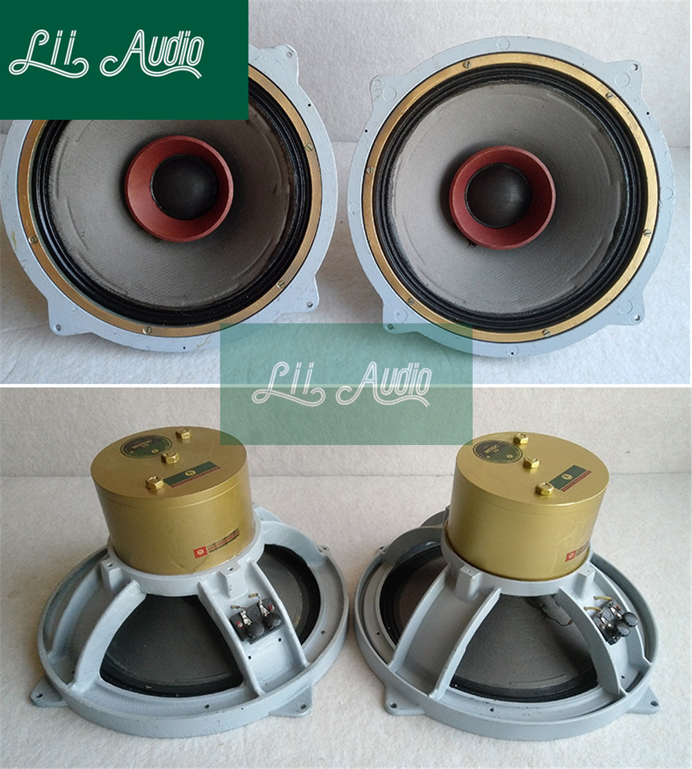

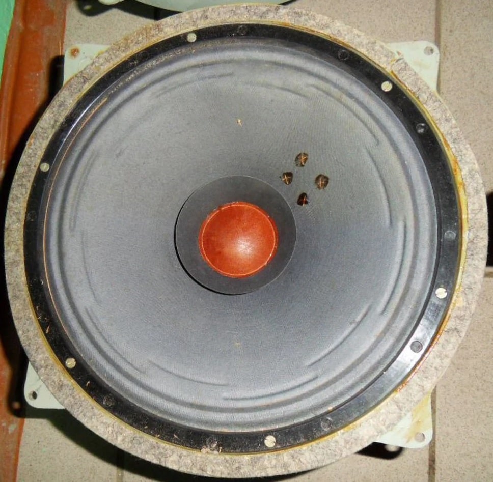

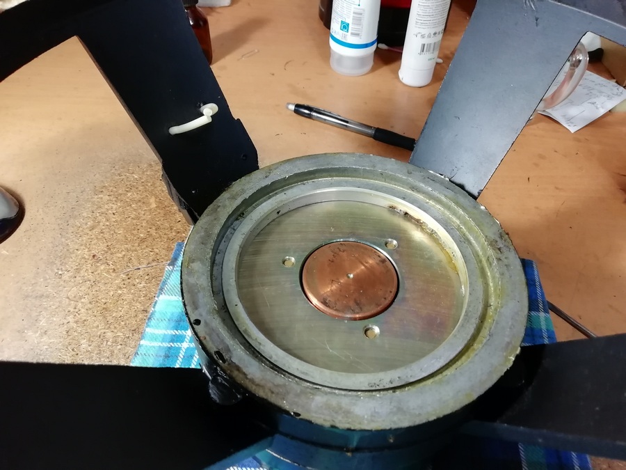

Владельцы 4А32, это для вас! Китёзы заменили магнит и теперь старый добрый 4А32 стал супер динамиком!
Ссылка на "чудо". Кстати стоит это чудо 165 384,67 руб. один штук!
Вы невнимательно смотрели, 165 тыр за пару, один 82.6.
Китайцы как всегда лукавят. Написали что осталось всего 2, когда на самом деле было всего 2.
Как они сделали чувствительность под сотню (99), и добротность 0.67 можно догадаться. Поскольку такого сочетания в реальности получить нельзя, но можно написать для любителей высокой добротности (0.707), типа чуть-чуть до их любимого значения не дотянули.
Ошибся, действительно цена за пару, но всё равно какая-то фантастическая. Меня удивило что рама-то наша! Или это чисто "их" новодел?
Там и рама наша и прижимные колечки с винтиками и разъёмы и диффузоры с косичками. Изоляционные трубочки вокруг косичек тоже оригинальные. Возможно даже колпаки, но это не точно. Есть подозрение что криво намазанная пропитка на подвесах тоже наносилась на ЛОМО.
Мои на родном заводе лучше сделаны. Не идеально, но аккуратнее.
Я понимаю, что магниты дорогие, но с такой ценой покрасить можно лучше.
Так похоже и магнит не меняли!
Вся МЦ родная ЛОМО, первозданная, с керновым магнитом.
Вот покрасить магнитную цепь удосужились и три бумажки наклеили.
Зато конуса поставили новые, так что цену оправдали.
Там кольцевой магнит.
