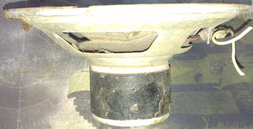

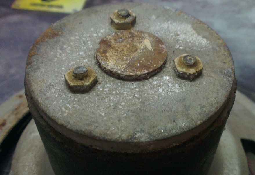

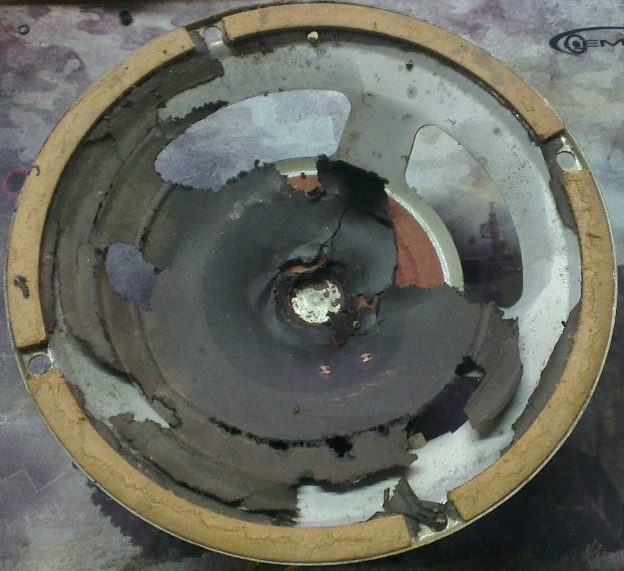

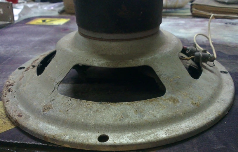

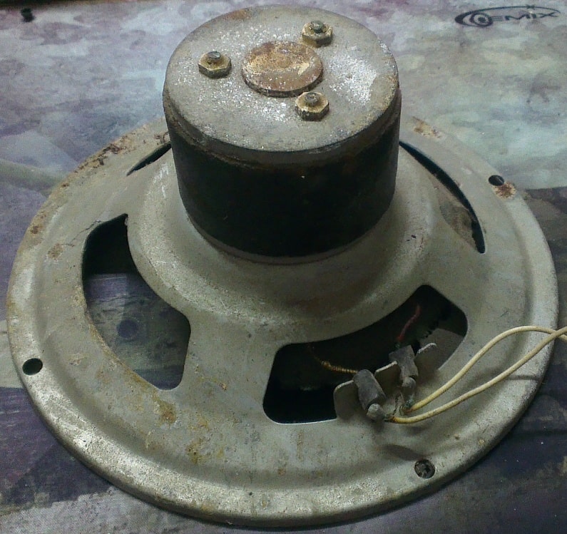

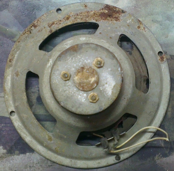

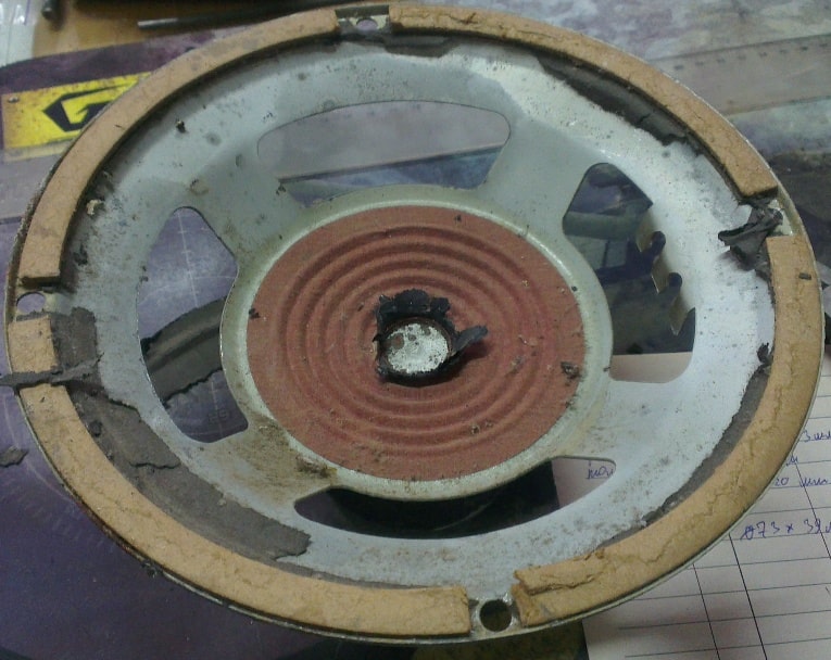

Достался такой динамик в одном экземпляре.
Диффузор в труху. Шайба и катушка в более-менее нормальном состоянии. Разобрал, немного очистил. Что с ним сделать не знаю, таких диффузоров не купить.

Кобальт, к сожалению, размагничивается, придется еще искать установку по намагничиванию. Кстати, а диффузор от 4ГД28 подойдет?
Да, у 4ГД-28 диффузор глубже/выше. Да и толще он там немного.

Обратиться к Рутковскому или Мешину. Да, таких диффузоров больше нет, подозреваю, что "родного" звука уже не получить. Но люди занимающиеся ремонтом и переделкой динамиков по крайней мере объяснят что делать.
звук у 4 очень хорош...но делать заново это 4 т.р.(ценник диффузора) лучше купить новый например аудакс)))

"Диффузор" питерский имеет огромный выбор диффузоров, подвесов, шайб и прочего. Подберут, если нет - просто изготовят.
В 4гд-4 представляет интерес только родной диффузор. Всё остальное там банальное. Корзина тонкая штамповка, магнит слабенький, только что АЛЬНИКО. Ни к чему там с восстановлением возиться.

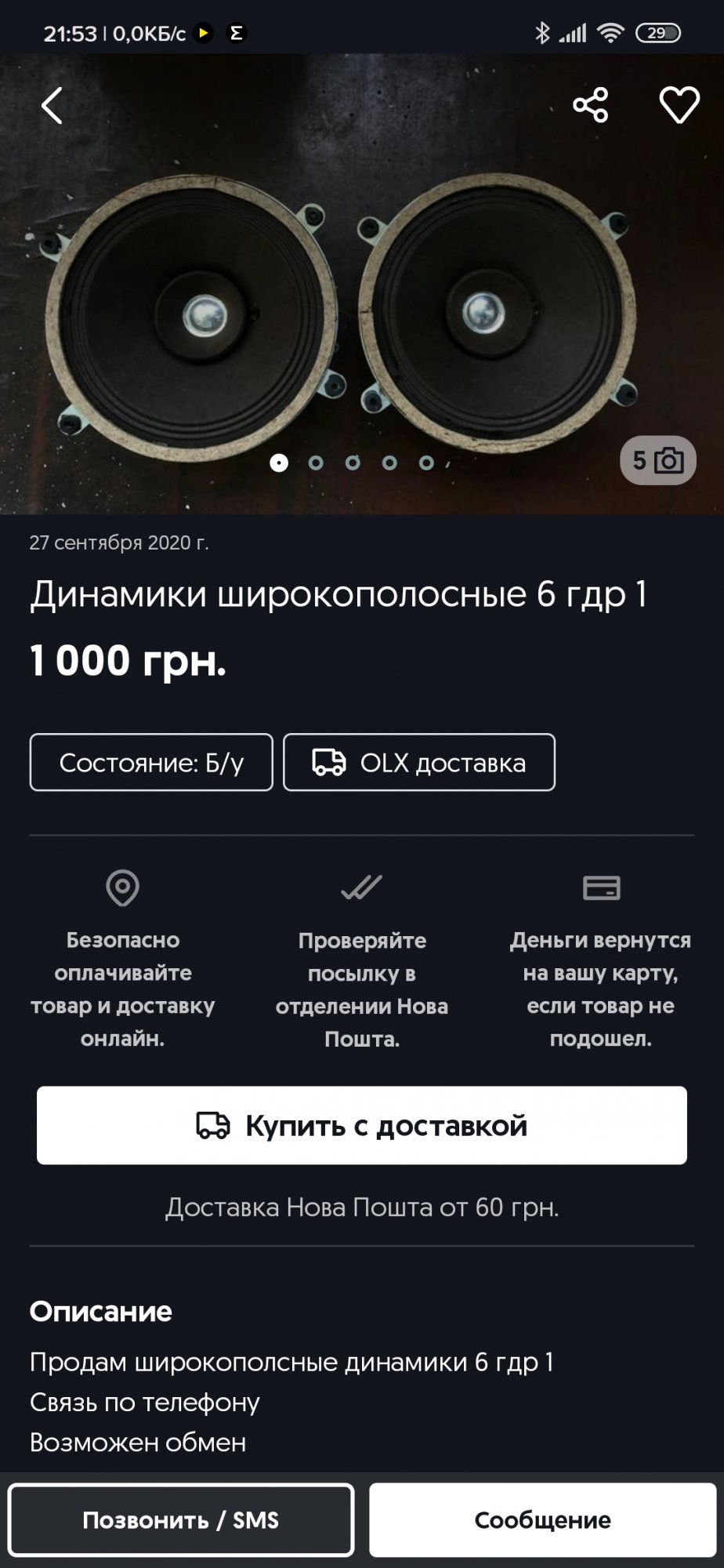

ОФФ. Интересное объявление попалось в нашем городе. Редко такие нетронутые продают
    181.6 KB · Просмотры: 343

Посмотрел сайт. Если все, что написано правда, то вполне можно обратиться. http://www.diffusor.spb.ru/
При этом, я бы не стал заморачиваться с "родным" диффузором. Он не самый лучший для этой корзины.

Не стоит. Для подмагничивания придётся разбирать цепь и она размагнитится. Я бы, если так уж подмагничивания хочется, заказал выточить из низкоуглеродистой стали с нуля МС.

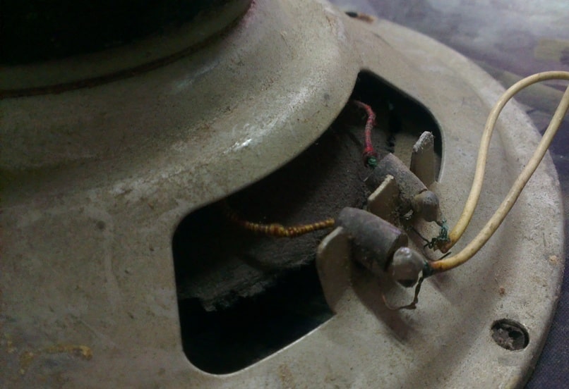

Продолжая ремонт 4гд-4, ничего не нашел у себя. Все предложения под катушку 25 мм как минимум.
И тут обнаружил, что подвижка с 4гд-35 очень похожа. Керн диаметром 19,9 мм. Верхний фланец с отверстием диаметром 21,7 мм. Звуковая катушка, намотанная проводом марки ПЭВЛ диаметром 0,140 мм, высота намотки 3,9 мм, толщина каркаса 0,14 мм. Высота ЗК 16,8 мм, внутренний диаметр 20,3 мм, внешний (вместе с намоткой) 21 мм.

Пробовал их давненько в щитах, звука их не помню, но помню что тогда понравилось. 4гд35 приблизительно так же играли, зато без песочка, за счёт заводской пропитки диффузора. 4гд4 хороший, но распиаренный шп, не более того. Не исключено, что с диффузором от 4гд35 он будет не хуже оригинала. А еще в оригинальном 4гд4 бумажный подвес от работы трескается.
Планирую подвижку из 4гд-35 переставить в этот 4гд-4. Вроде должно все подойти.
