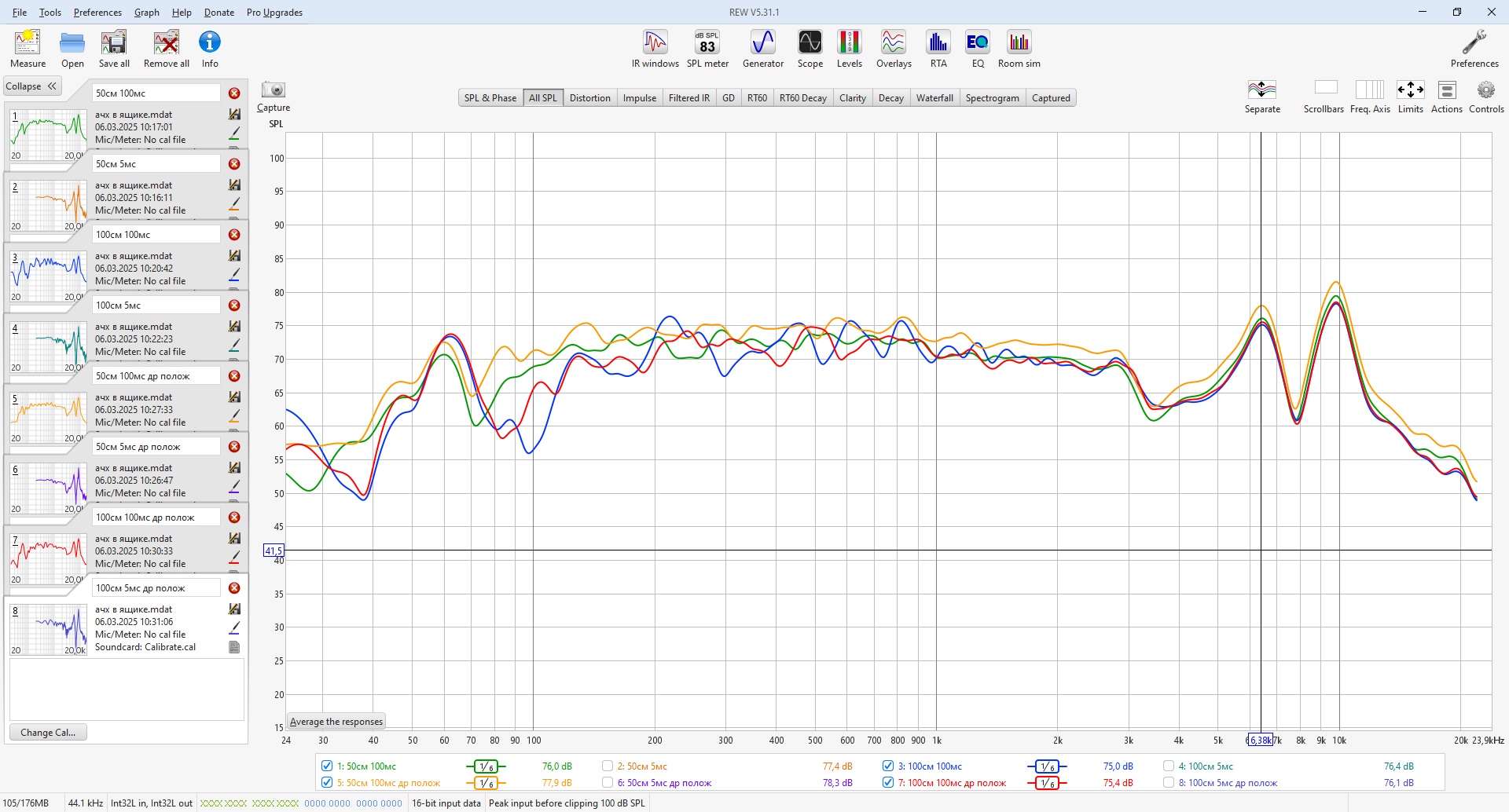

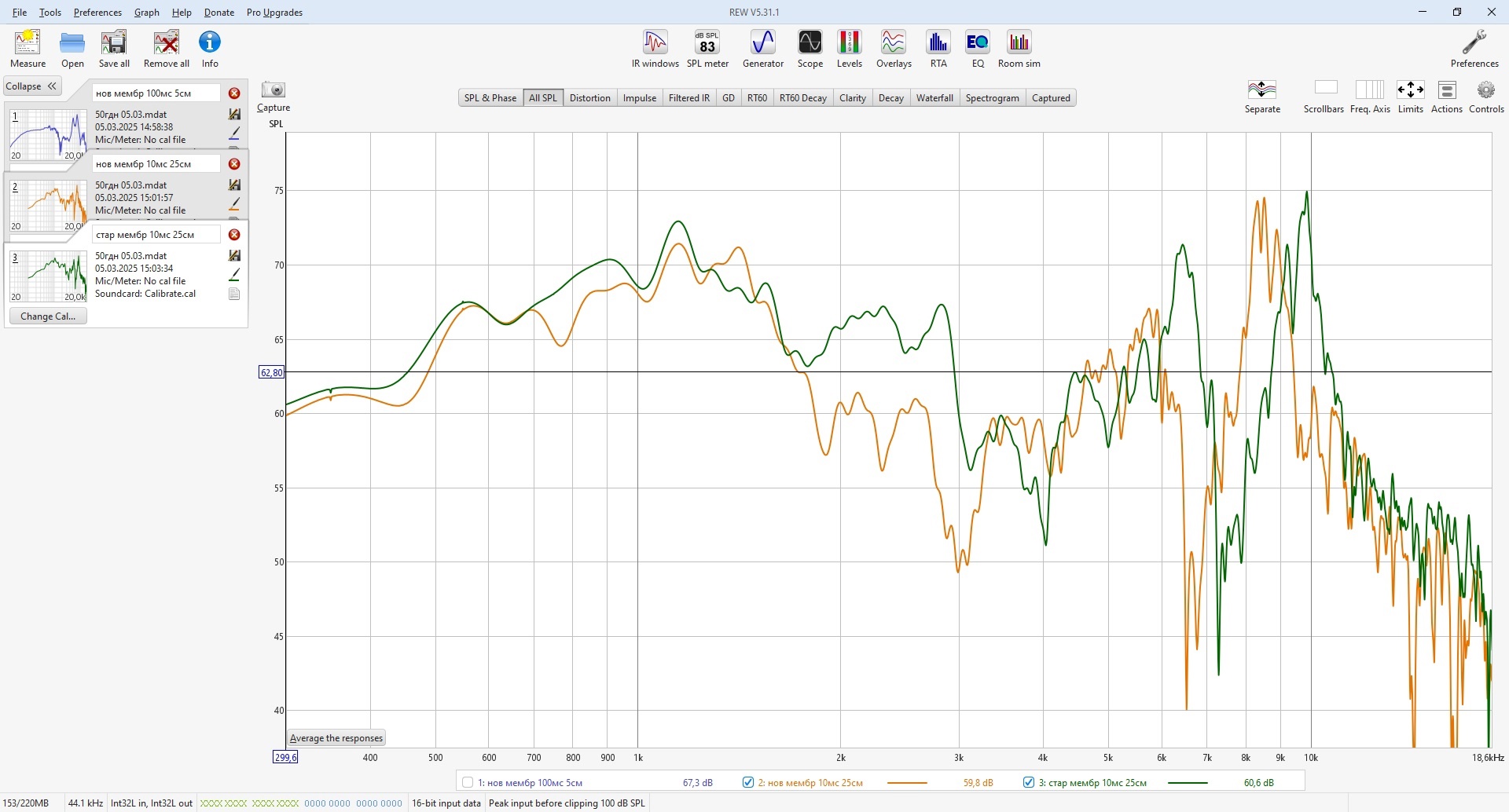

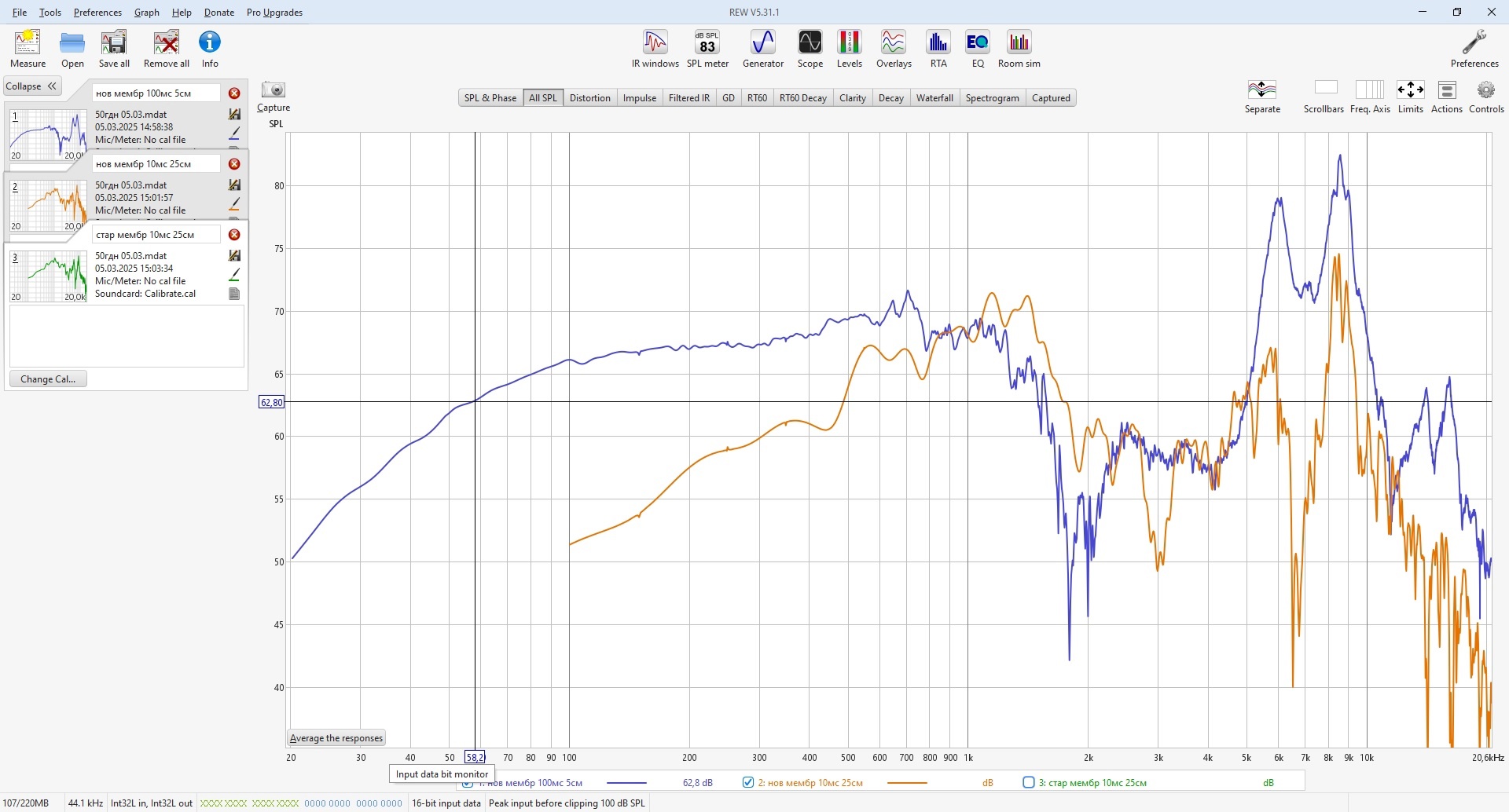

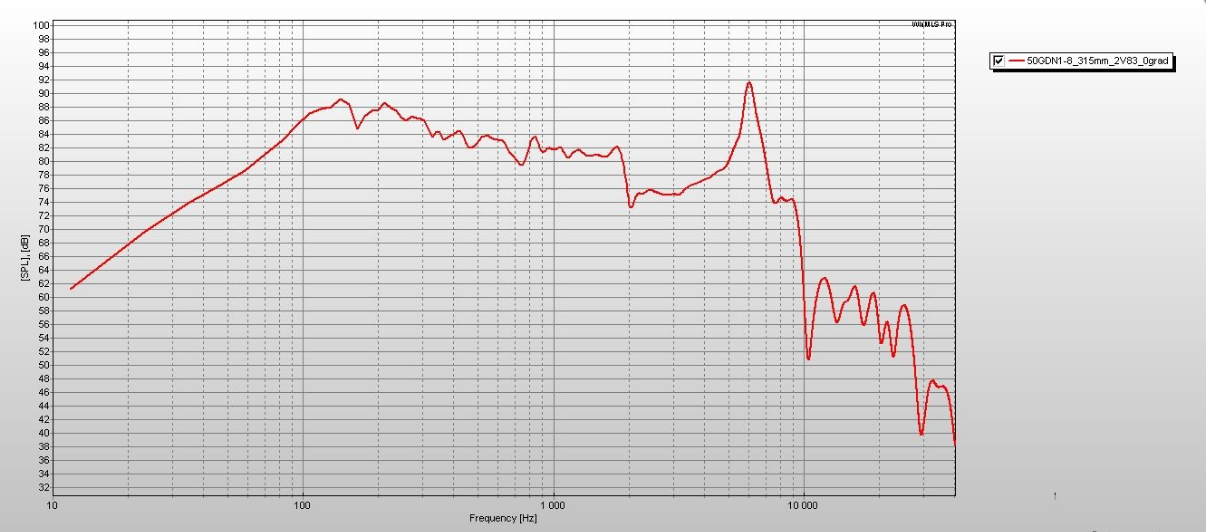

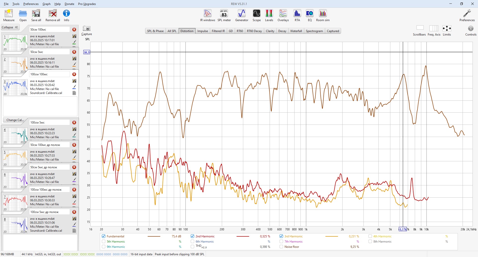

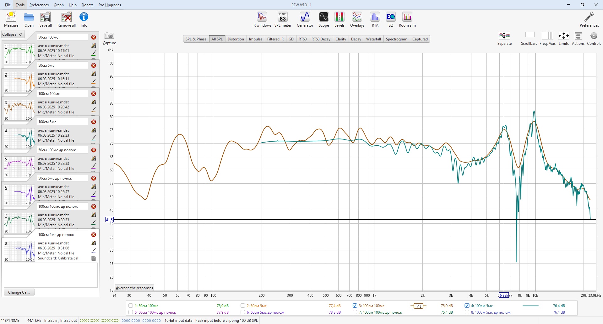

Графики АЧХ
Синий - в ближнем поле, 5см, на небольшой громкости, окно 100мс, оранжевый - 25см, окно 10мс, в обоих случаях динамик лежал на столе, на полотенце 40х40.

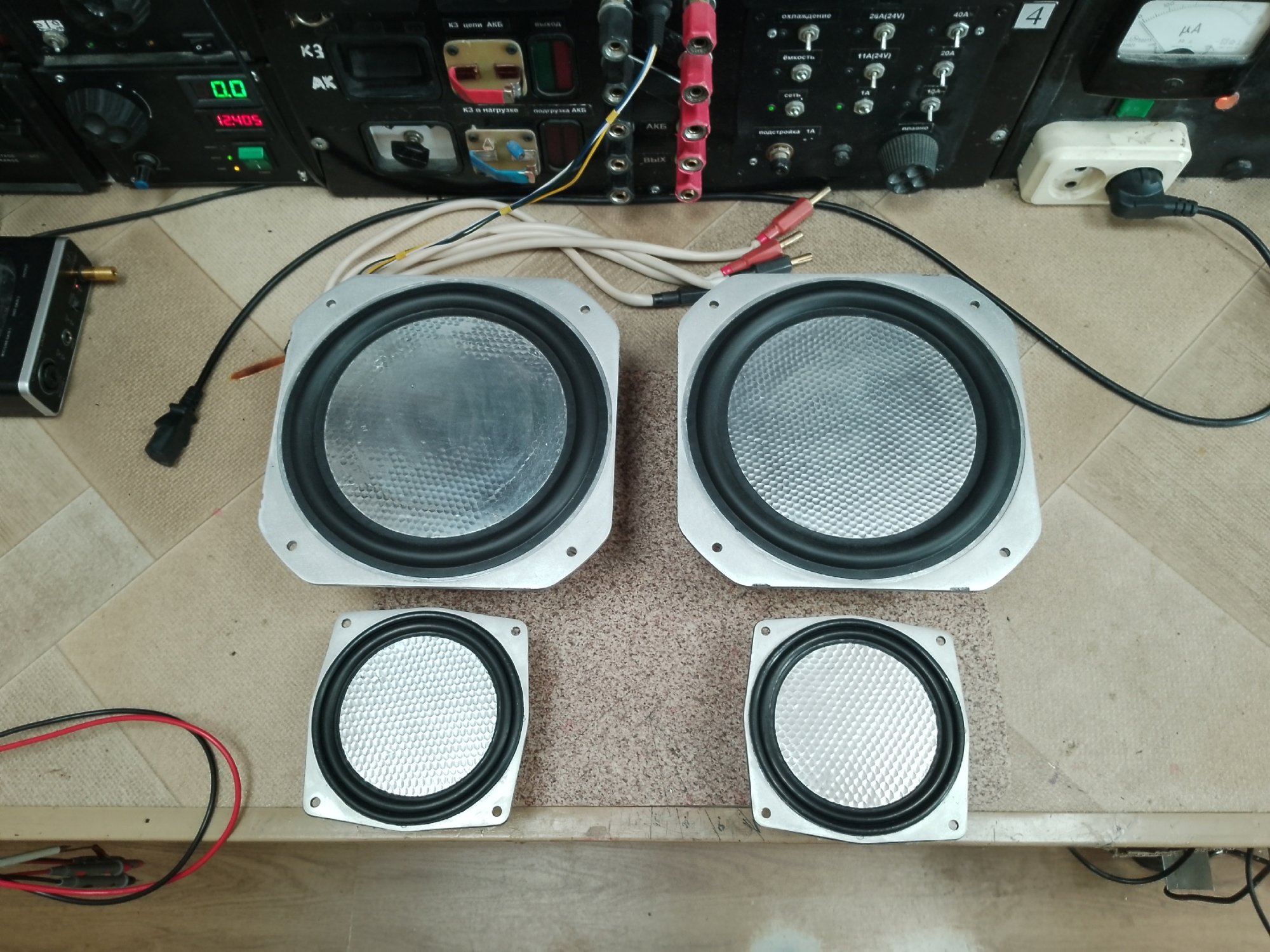

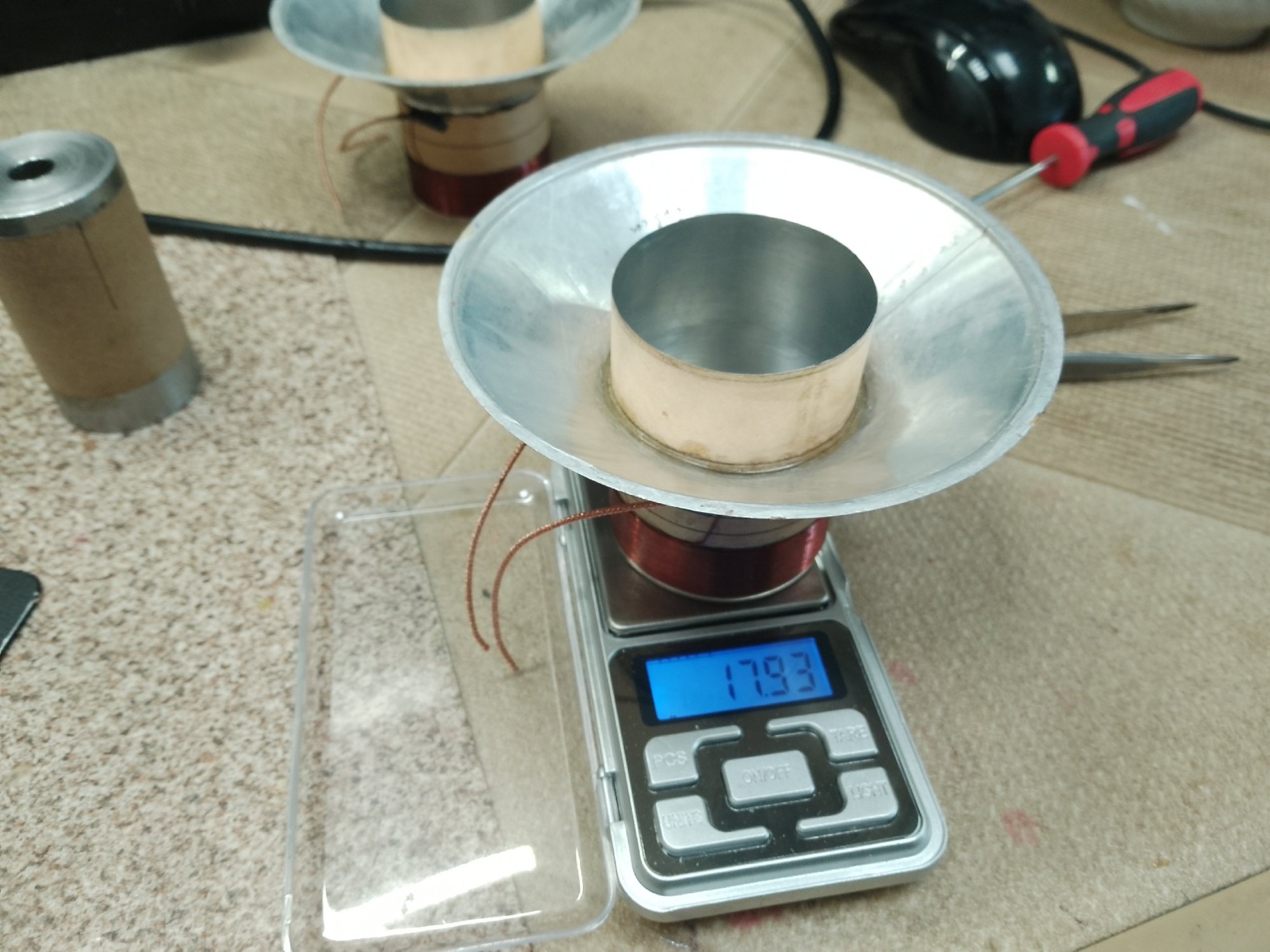

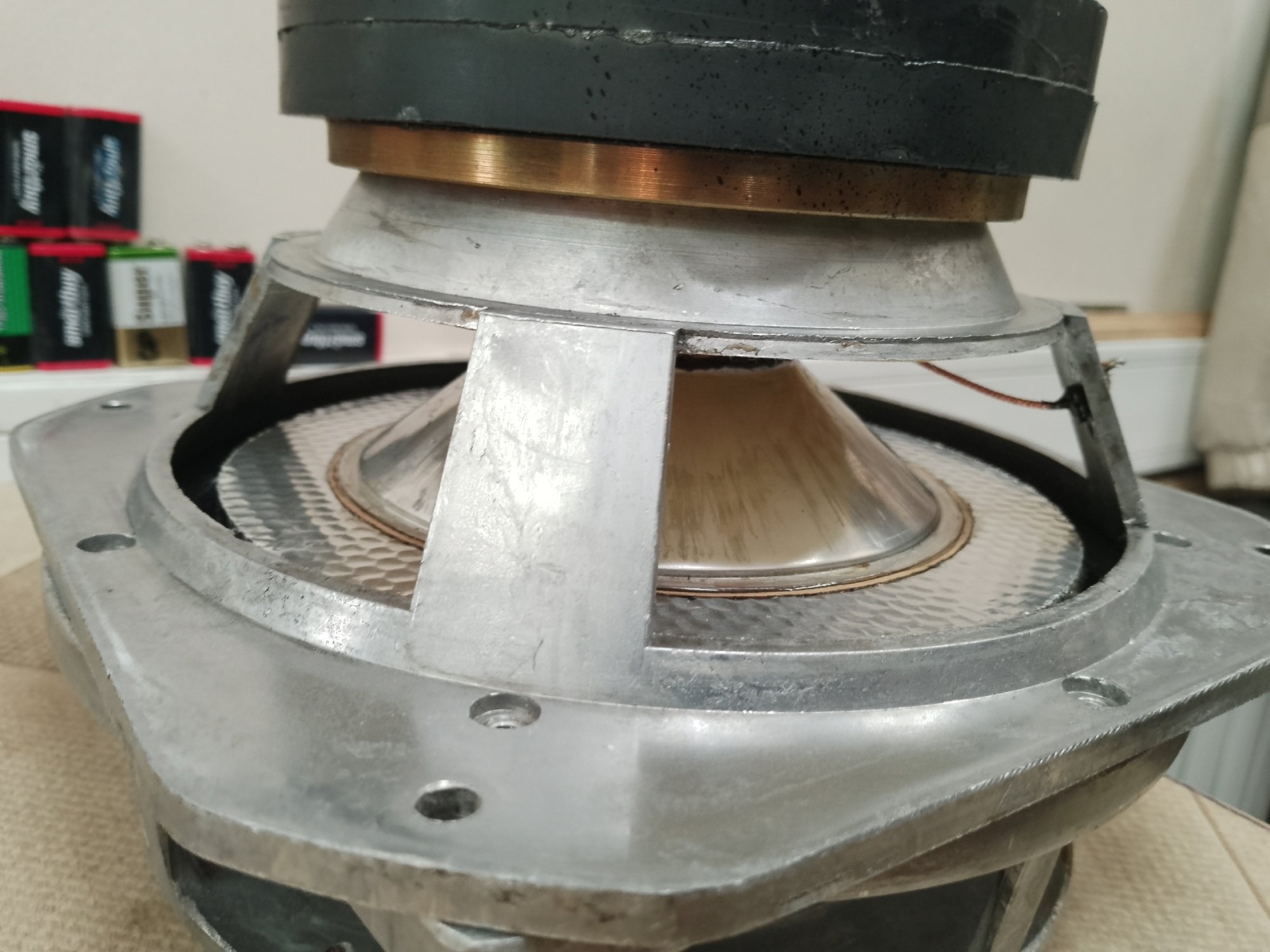

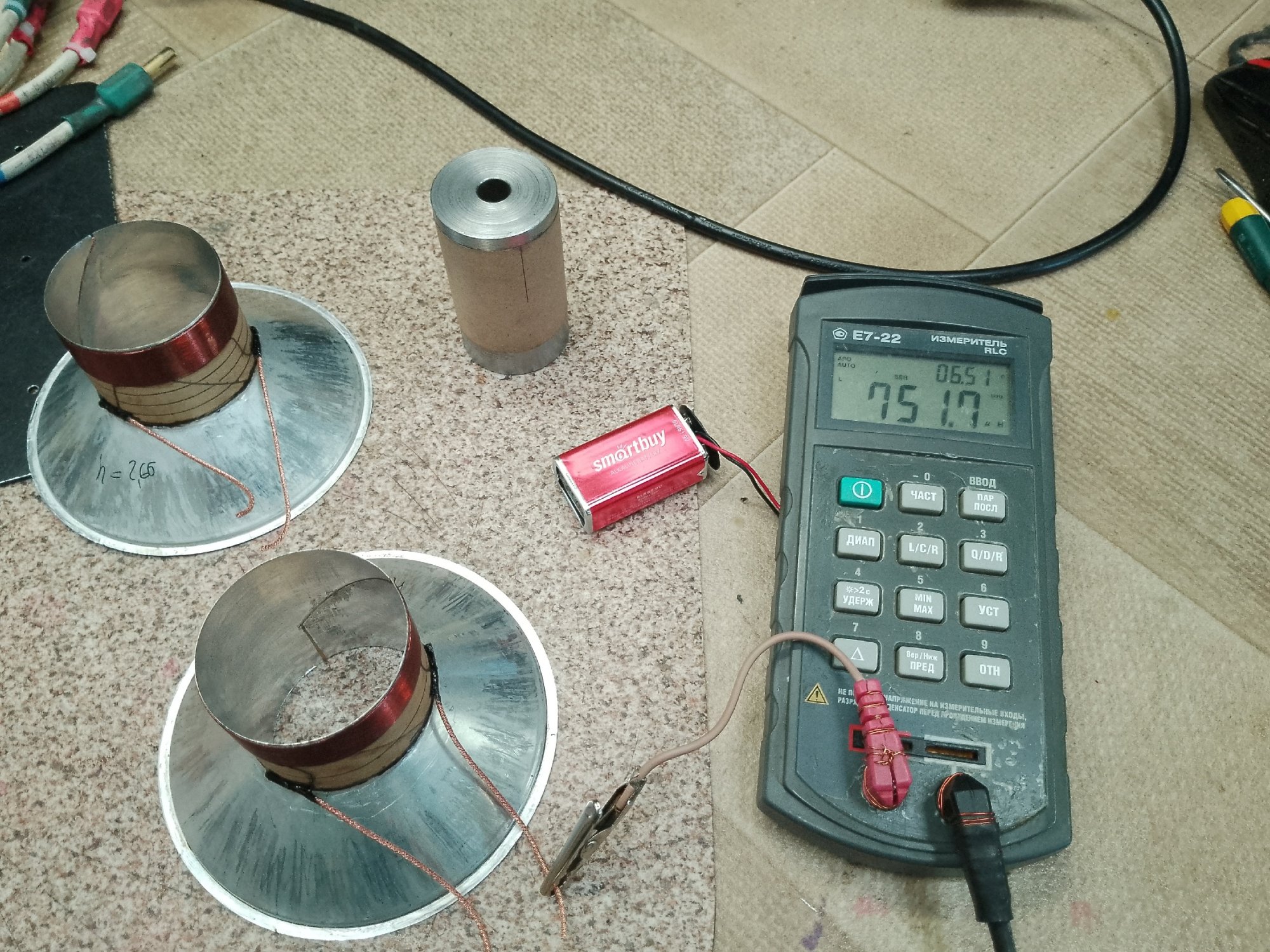

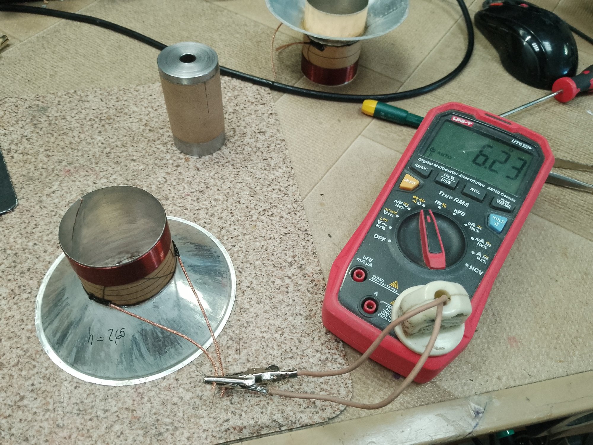

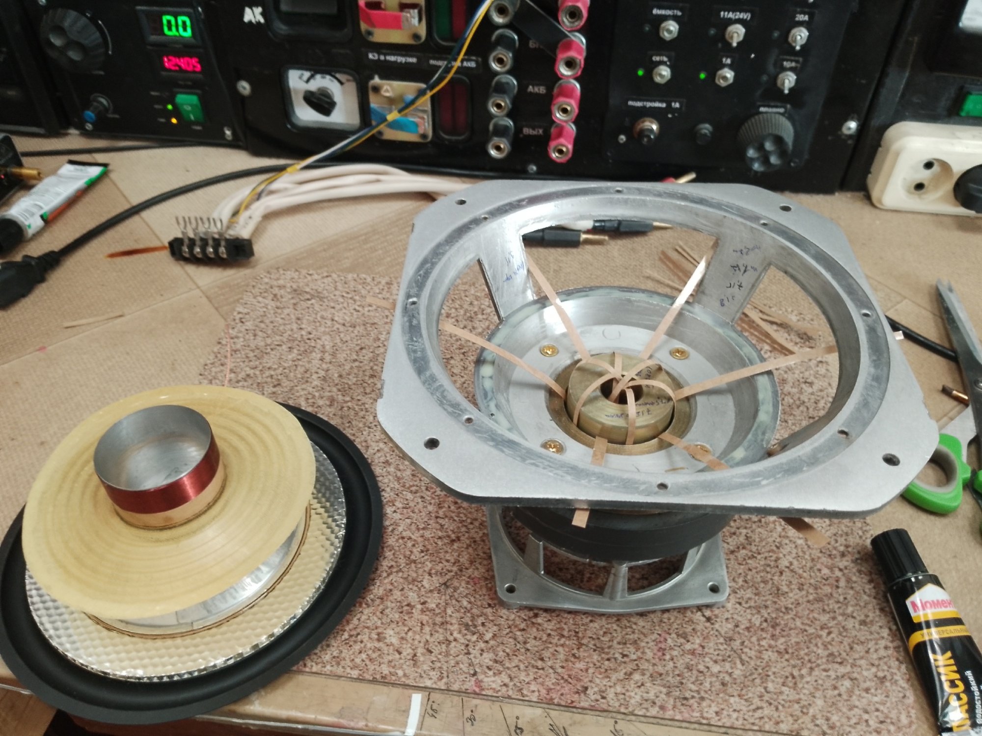

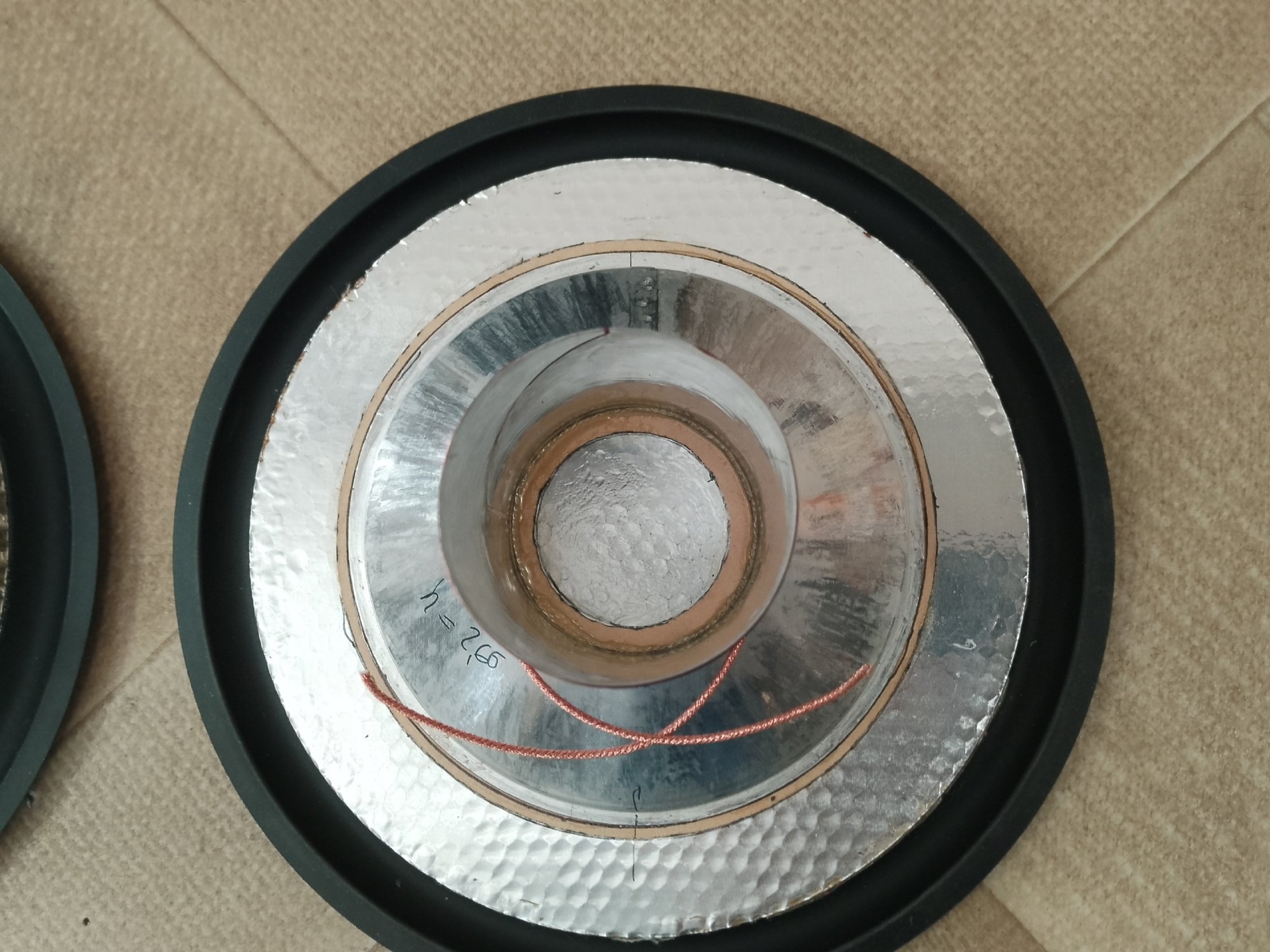

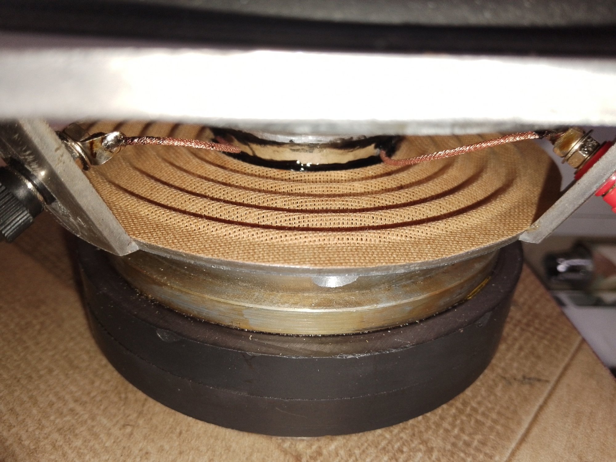

Продолжу.

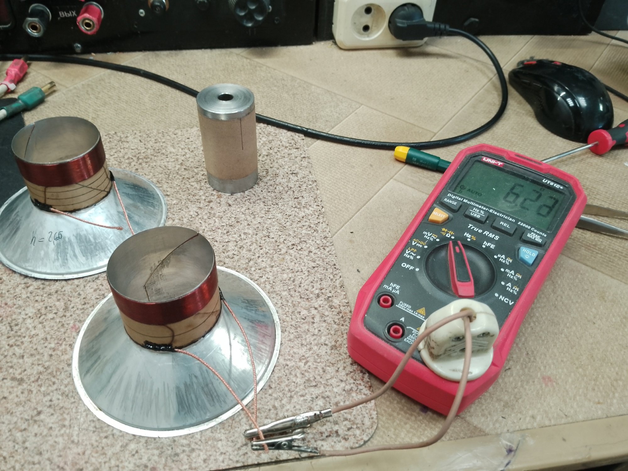

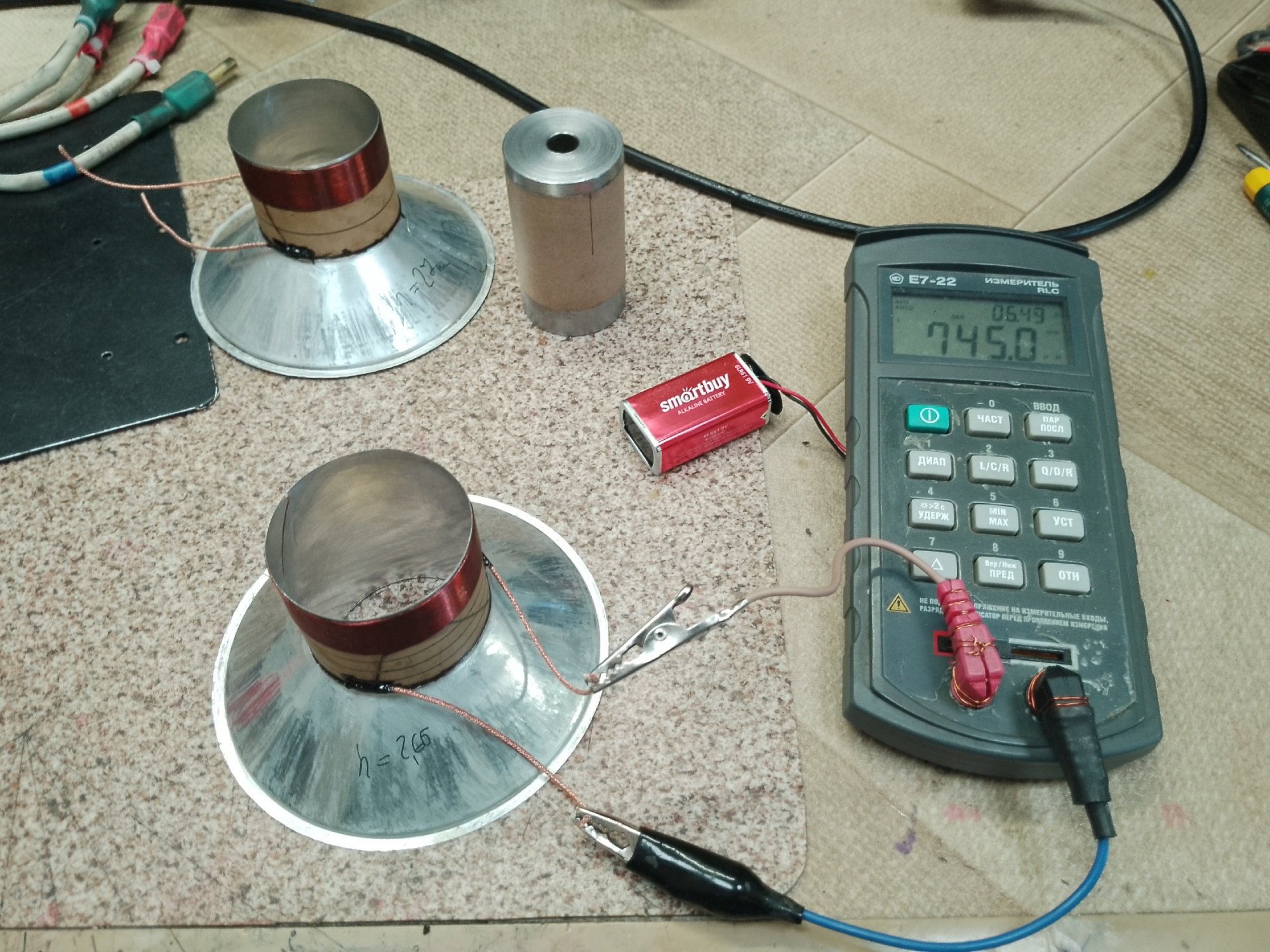

Сопротивление по постоянному току у обеих катушек 6.23ом
Посмотреть вложение 126740Посмотреть вложение 126741
Индуктивность на частоте 1кГц 745 и 751мкГн
Посмотреть вложение 126742Посмотреть вложение 126743

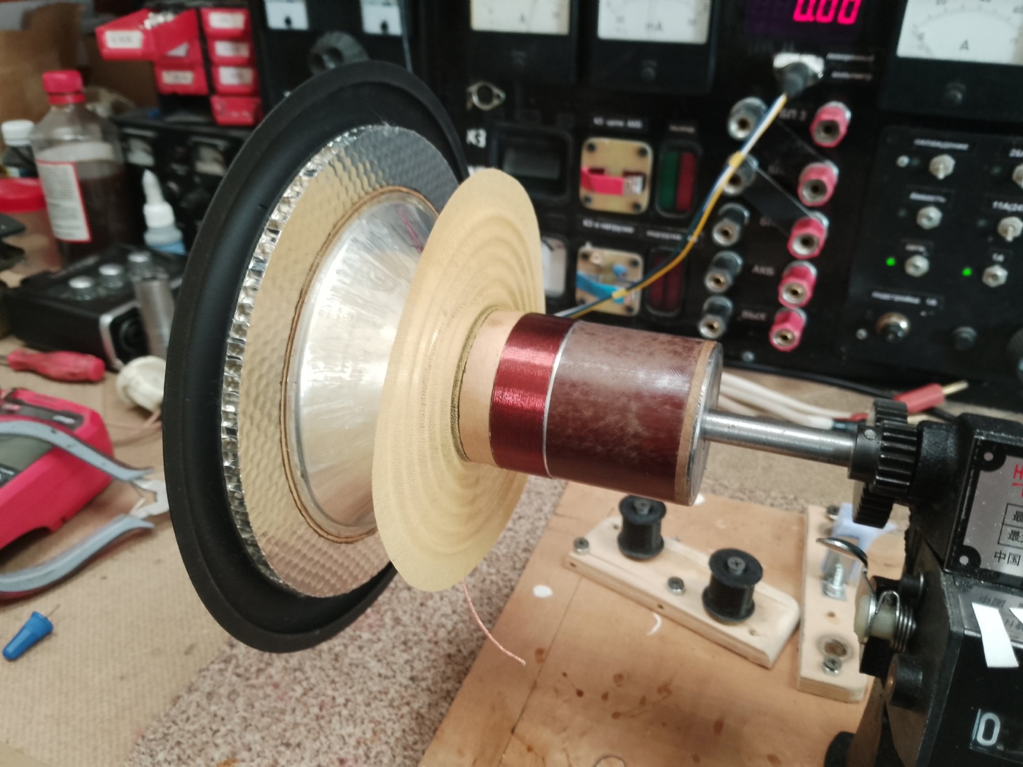

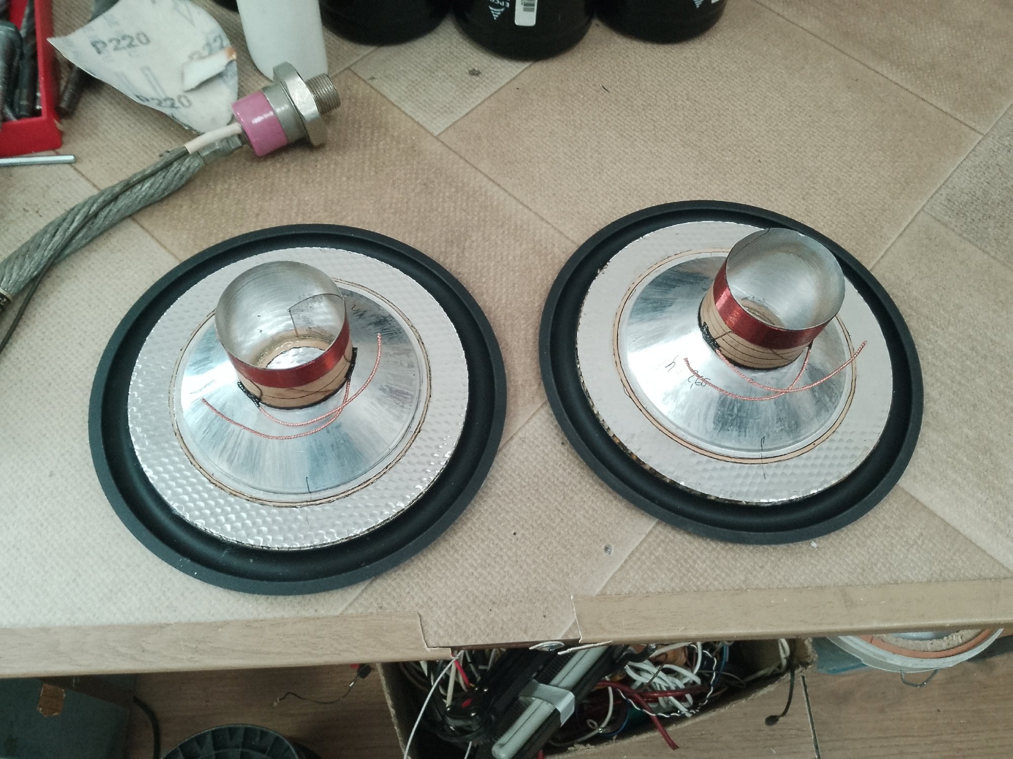

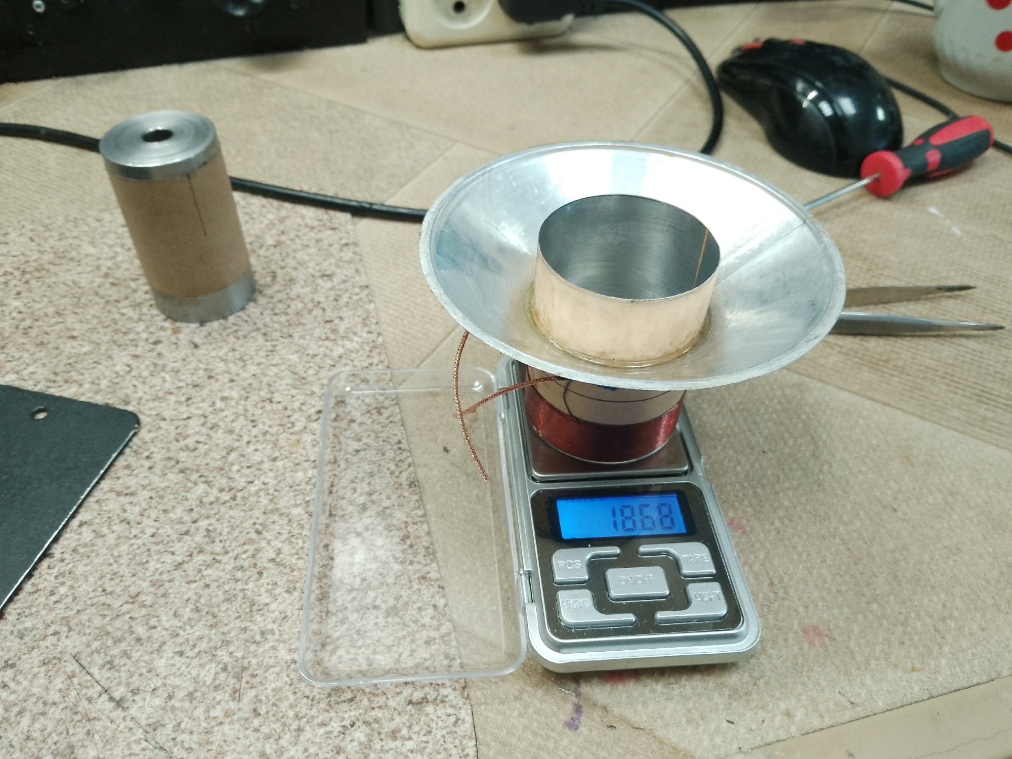

Вес до склеивания с мембранами
Посмотреть вложение 126744Посмотреть вложение 126745
Ту, что весит меньше клею к мембране которая весит больше и наоборот.
Посмотреть вложение 126747Посмотреть вложение 126748Посмотреть вложение 126749

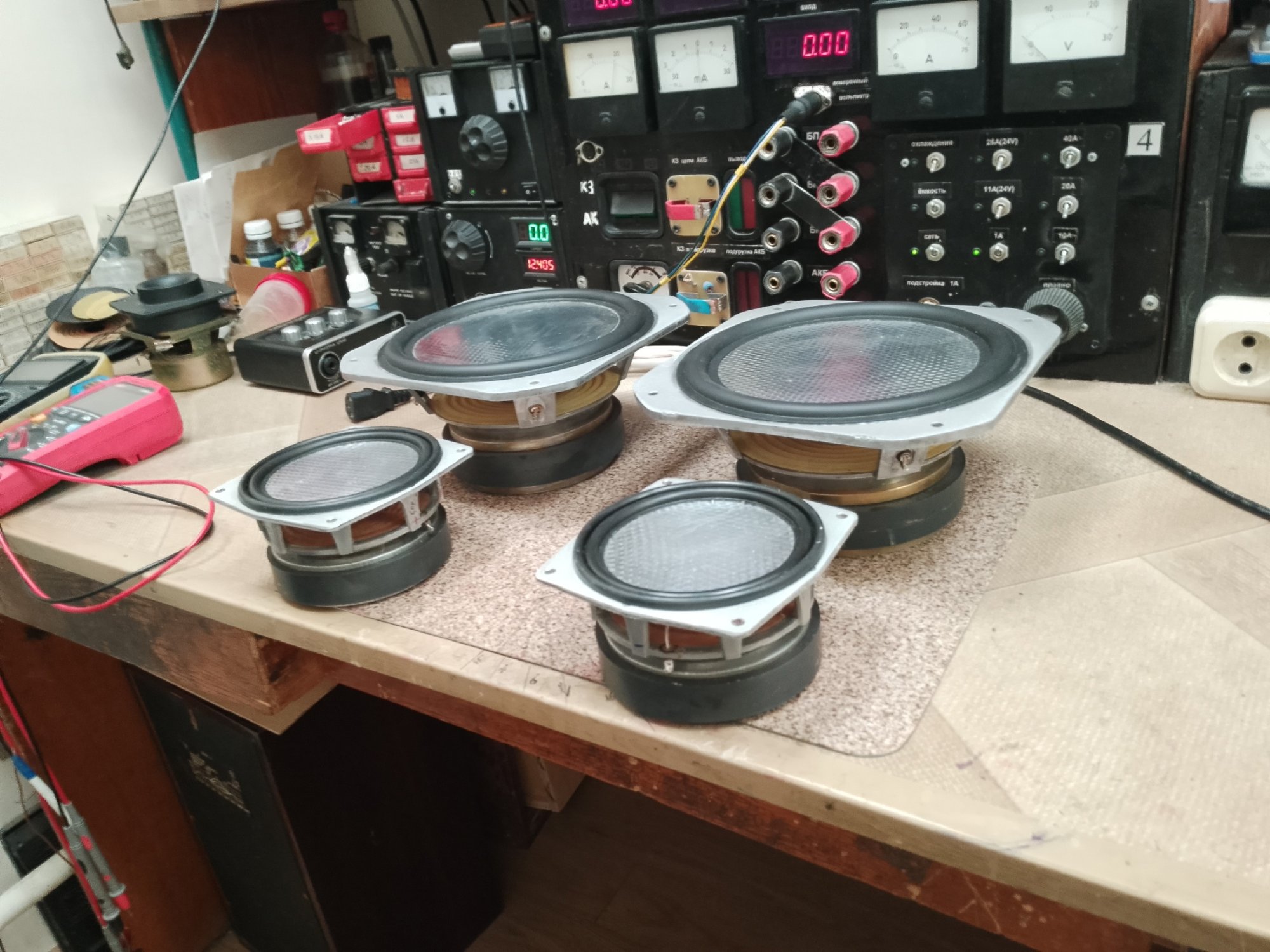

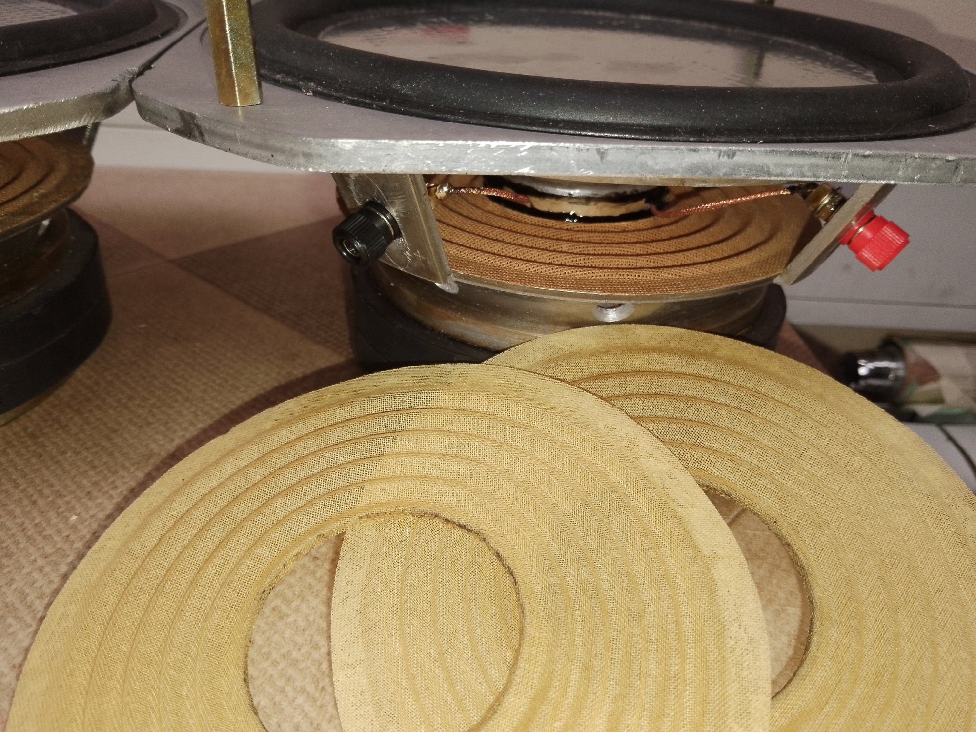

Центрирующие шайбы интересные, почти прозрачные, по мягкости как шайбы с хороших 10гд-30е, по линейности деформации лучше.
Посмотреть вложение 126750Посмотреть вложение 126751Посмотреть вложение 126752

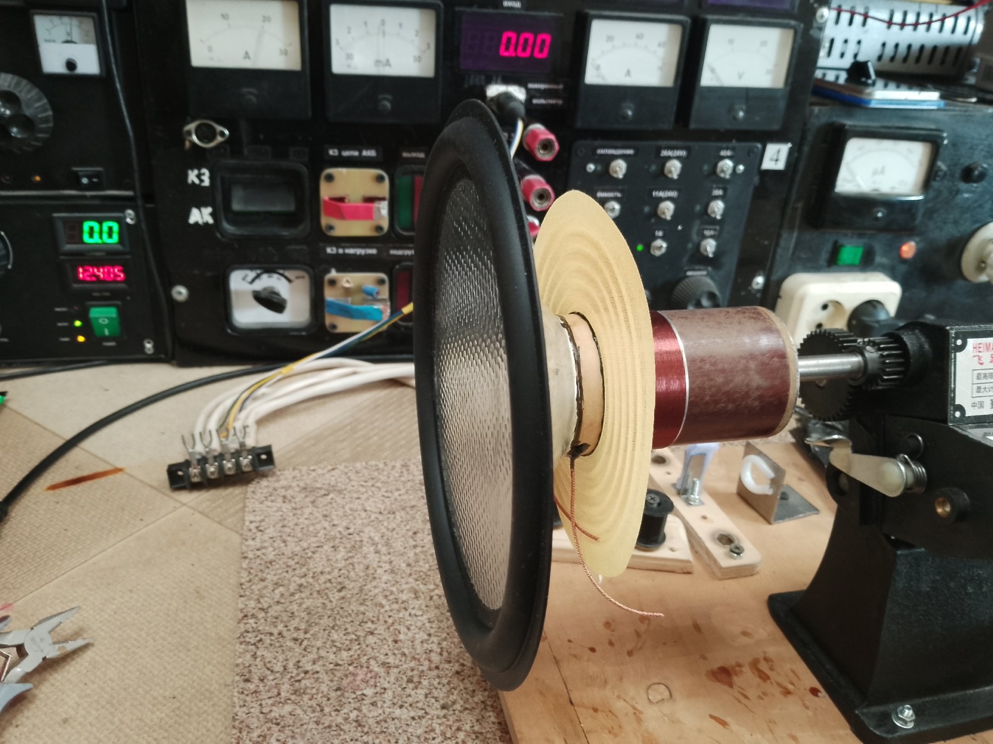

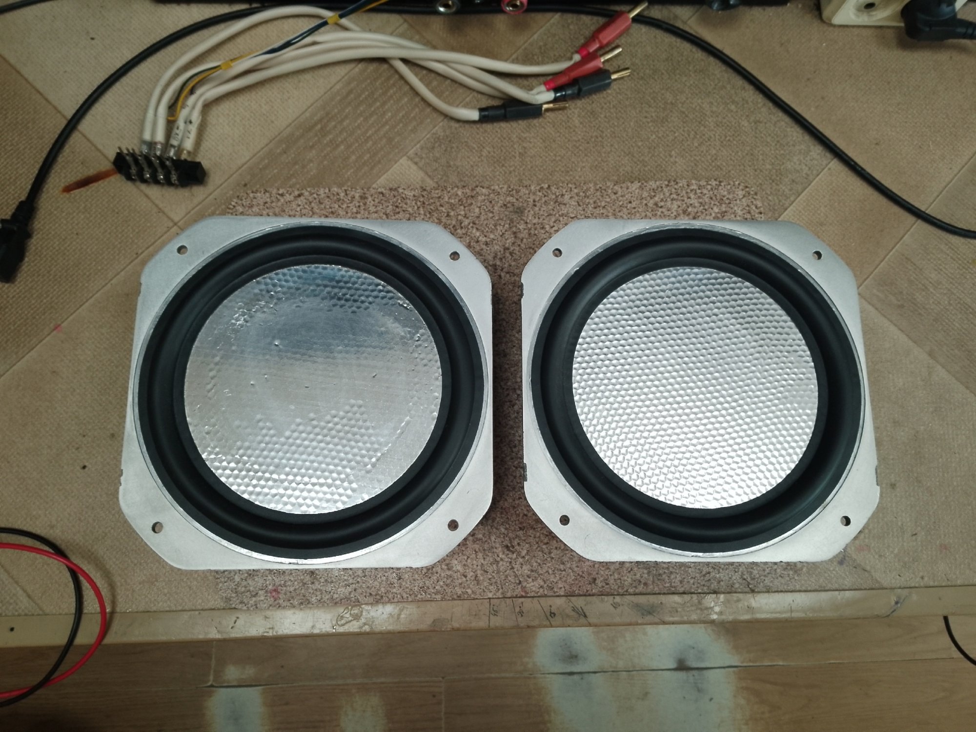

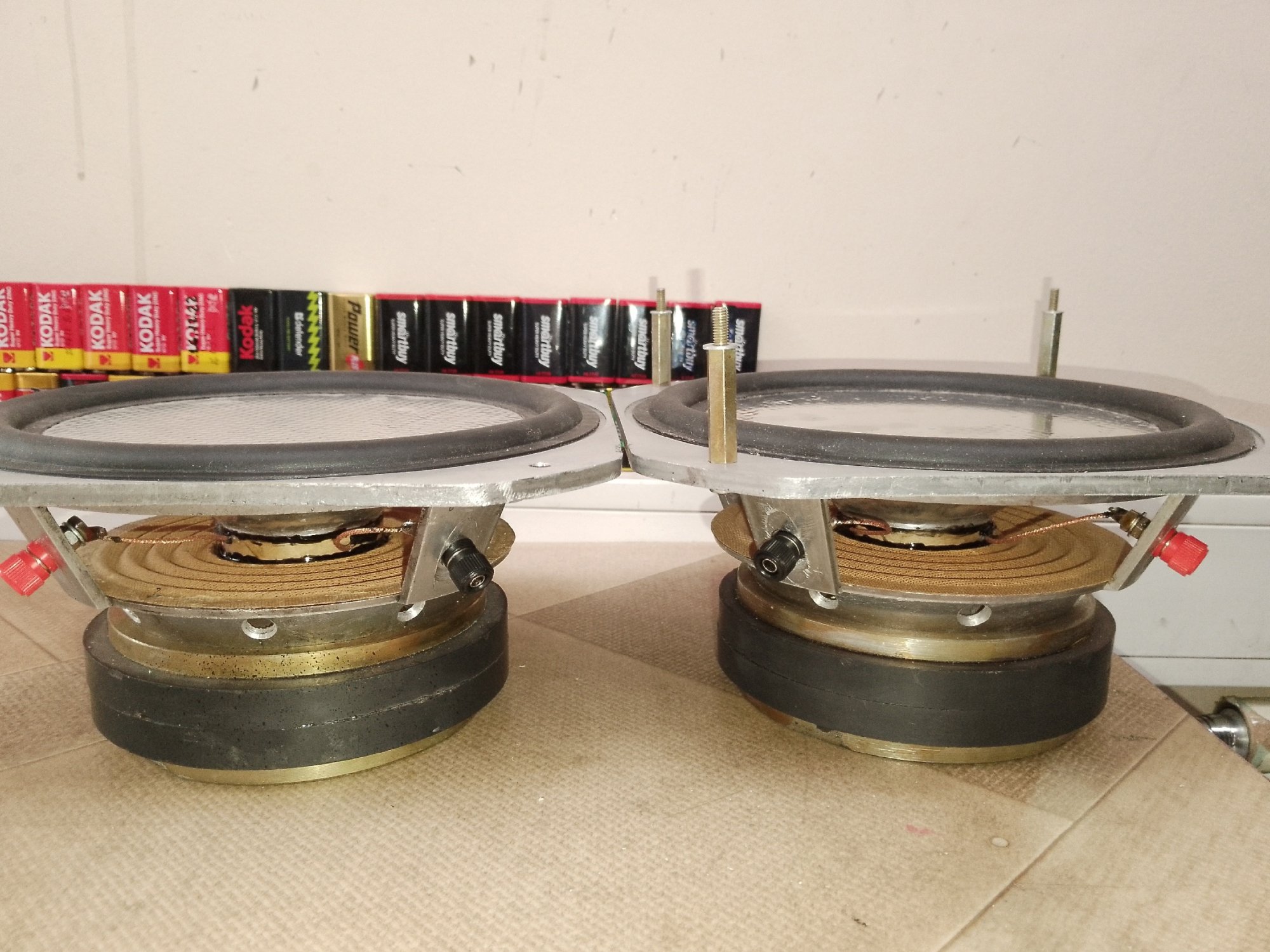

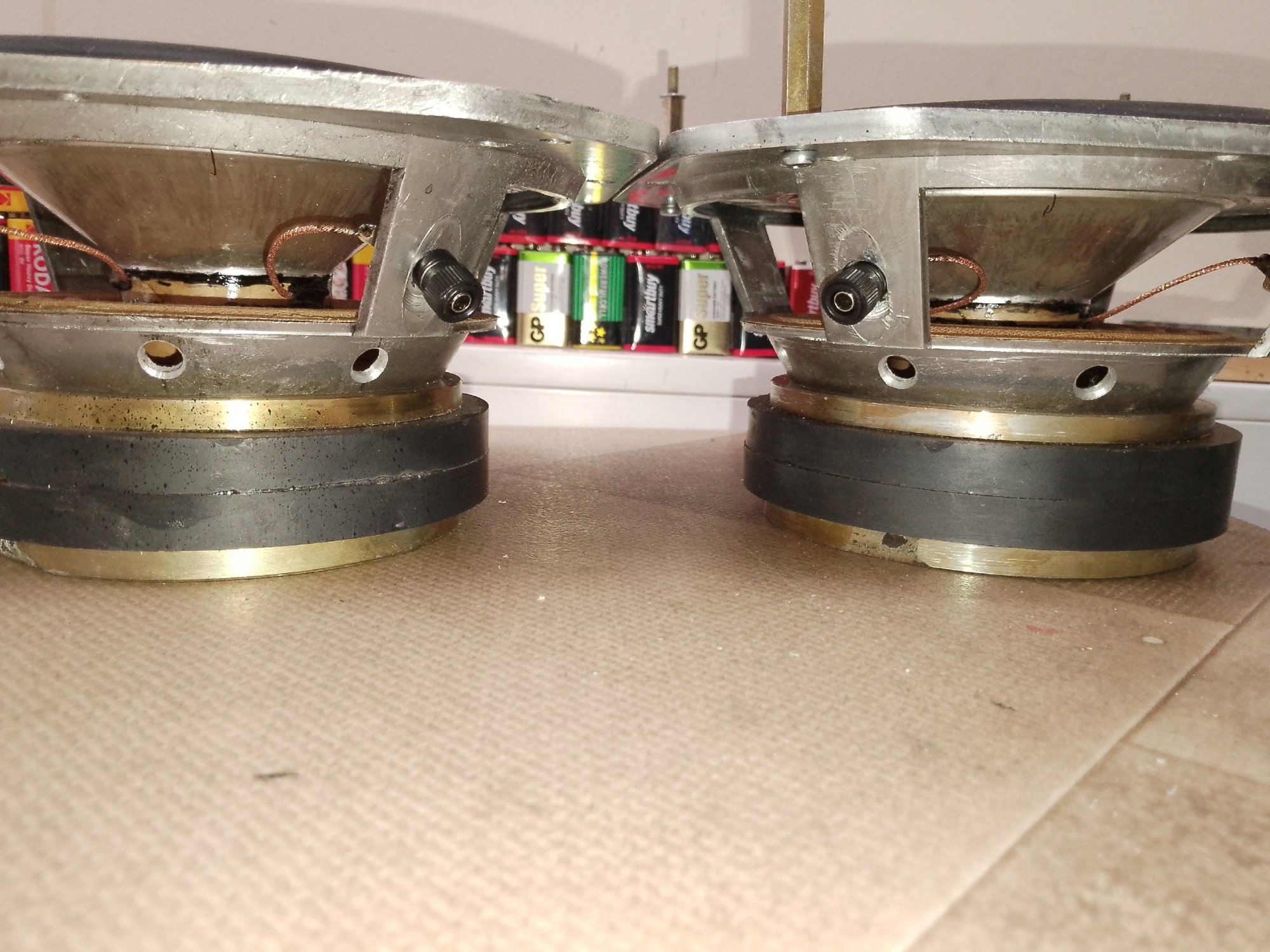

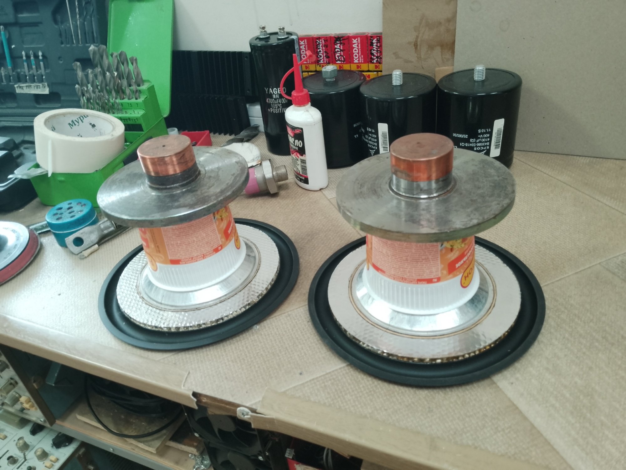

Финальная сборка

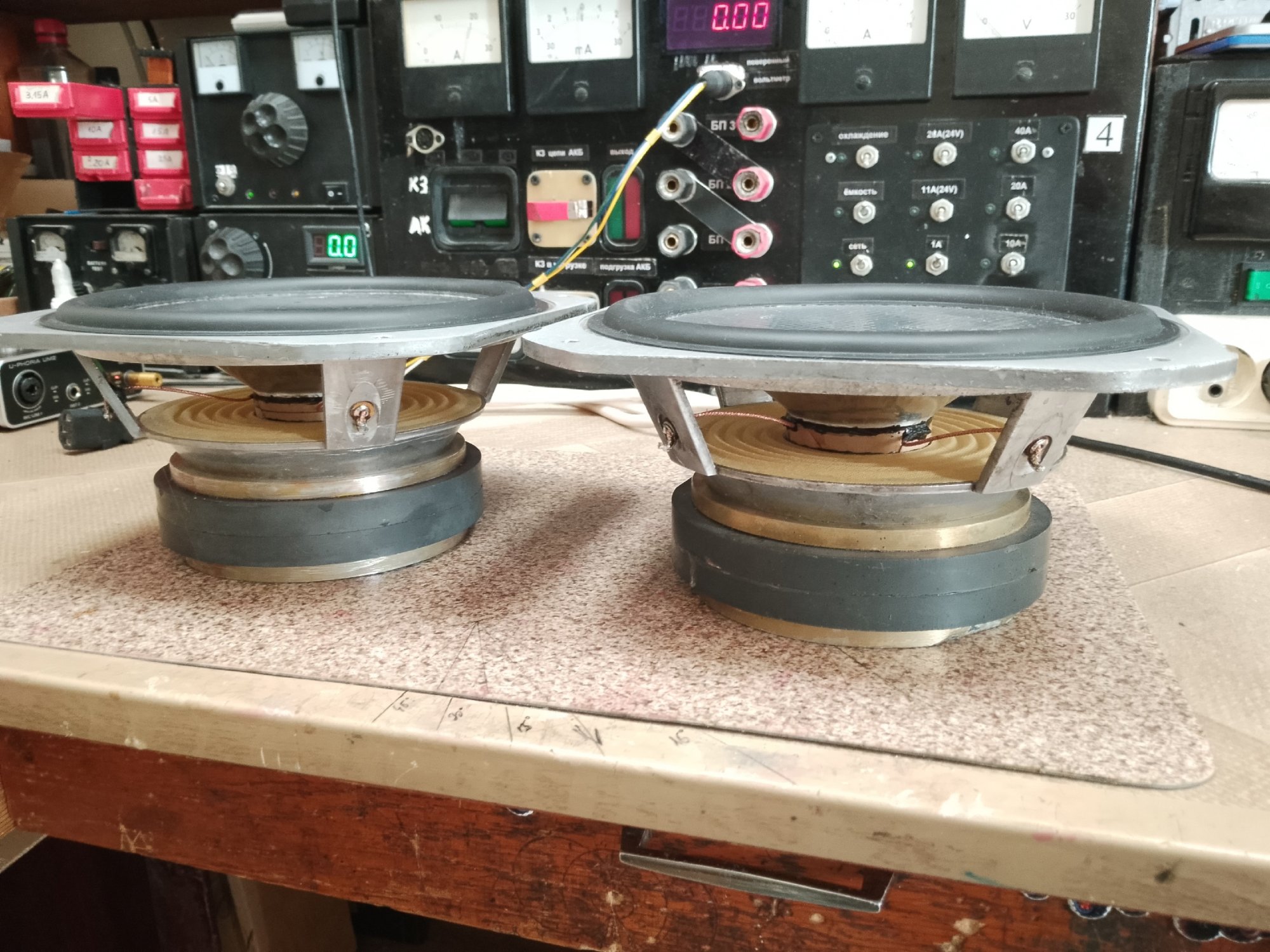

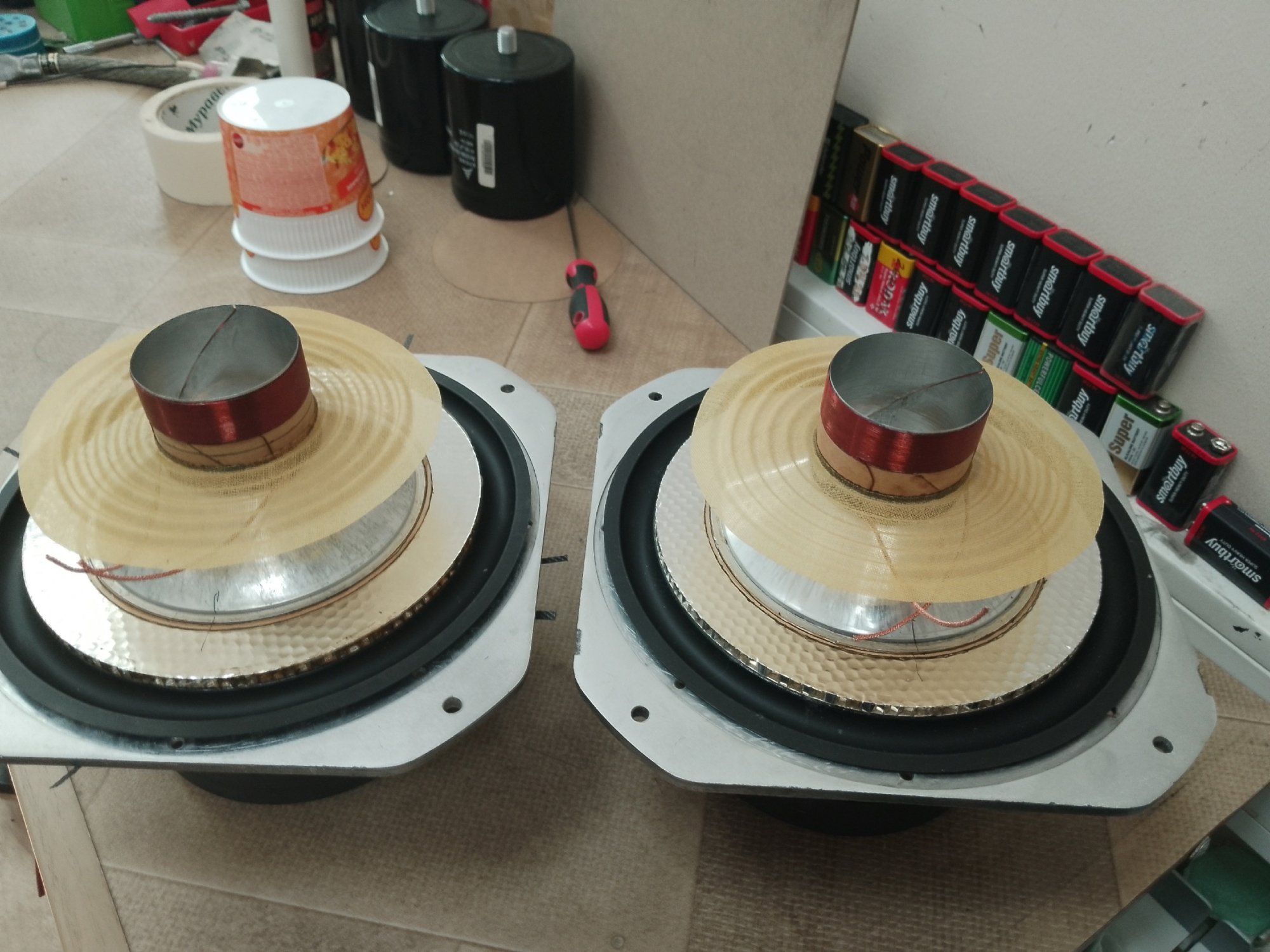

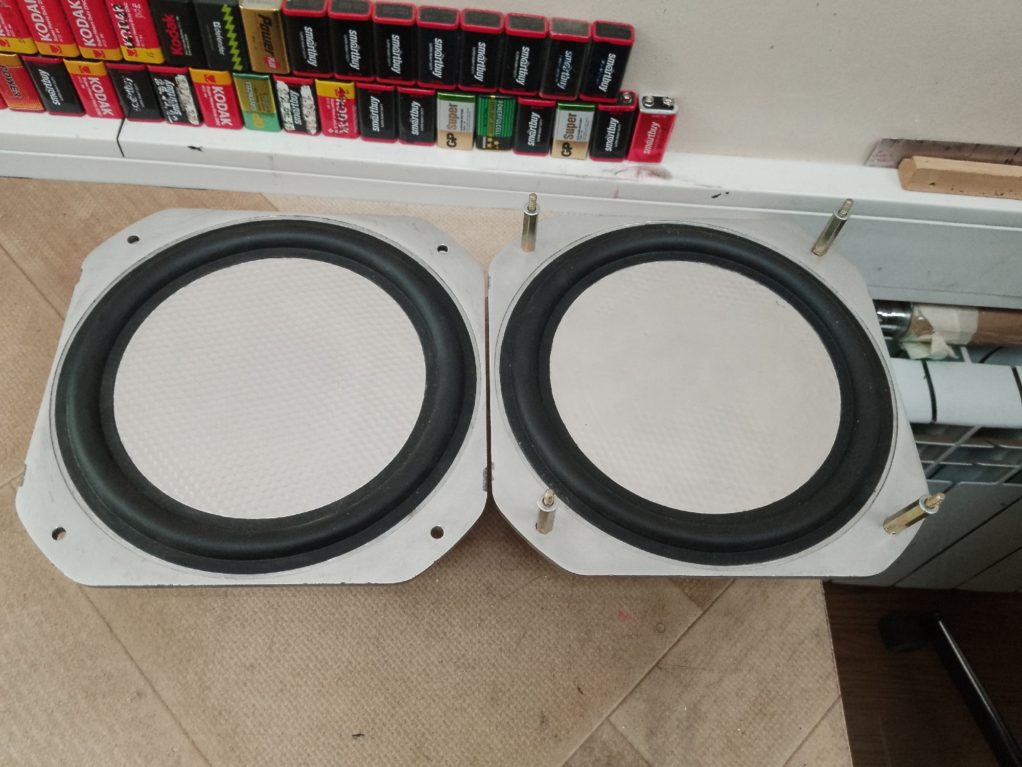

Два динамика готовы
Посмотреть вложение 126754Посмотреть вложение 126755Посмотреть вложение 126756Посмотреть вложение 126757

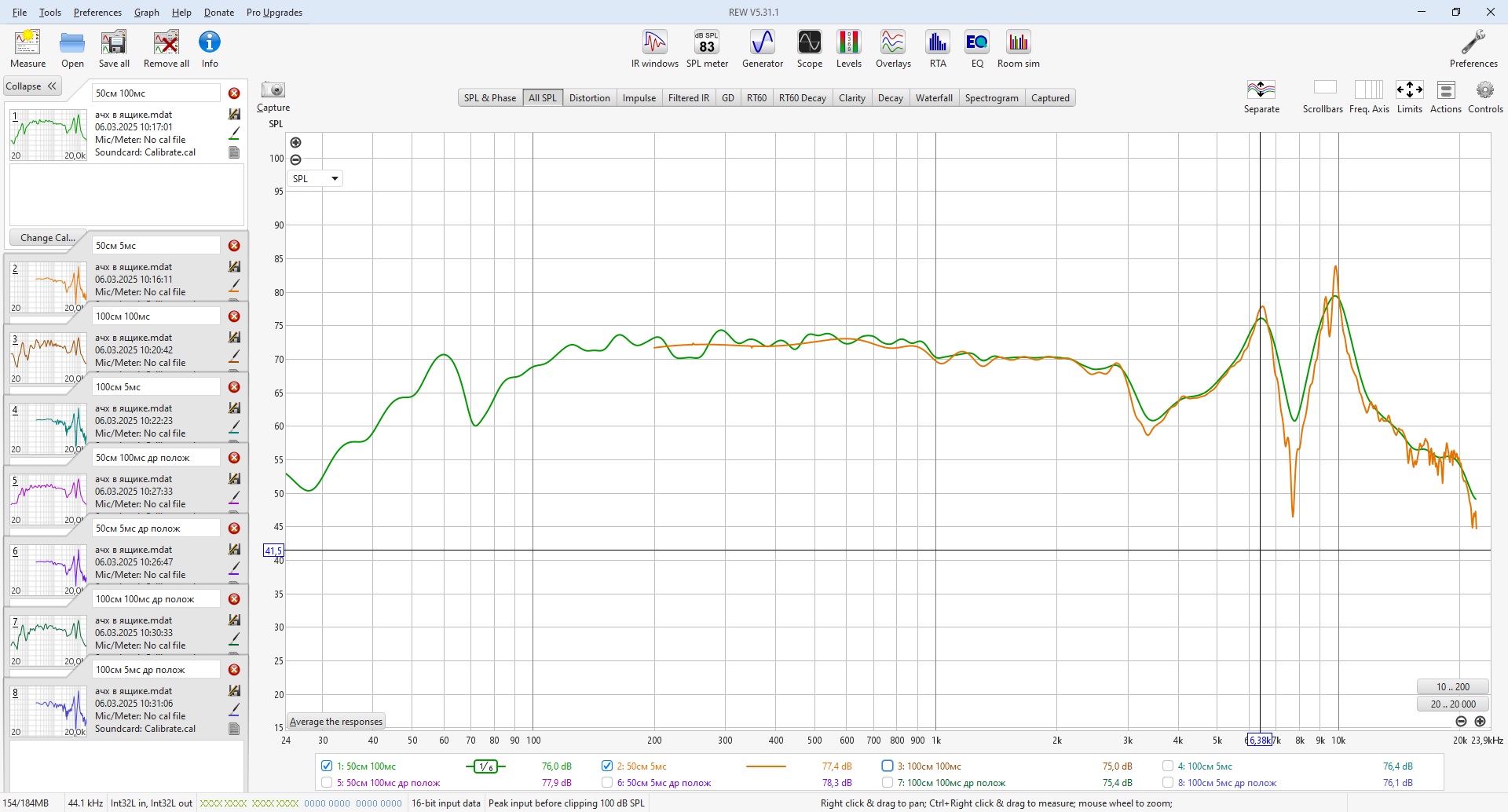

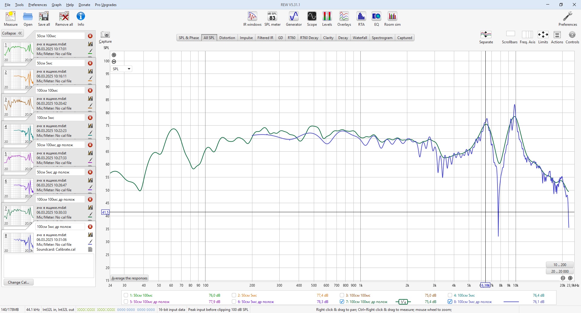

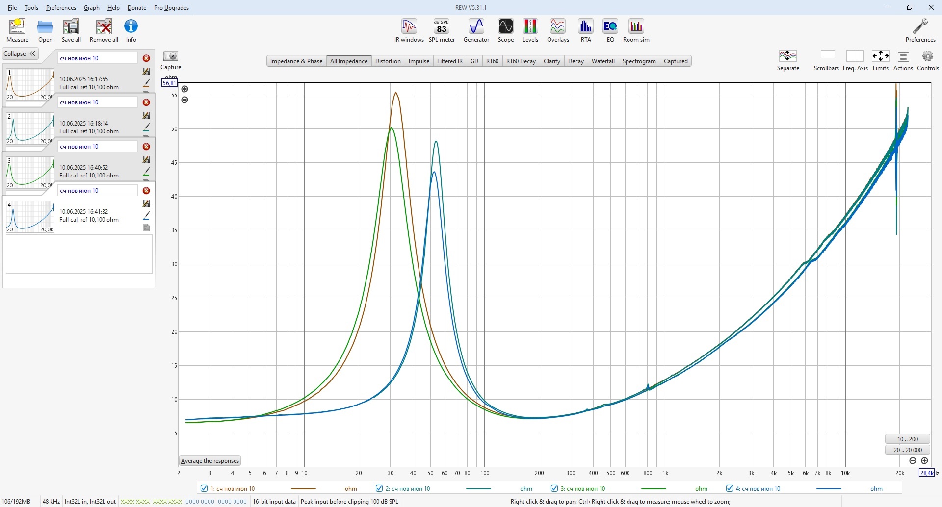

Измерения
Посмотреть вложение 126759Посмотреть вложение 126760

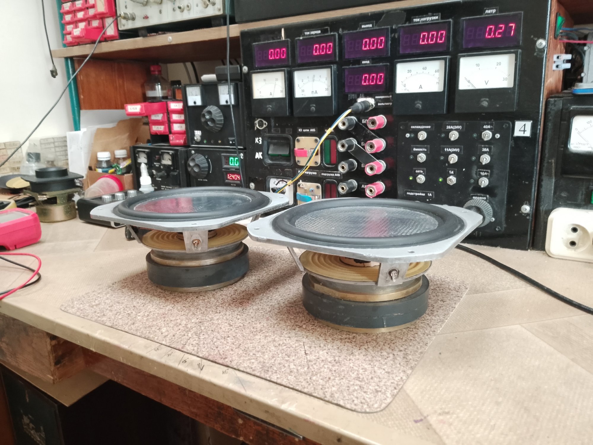

Динамики почти близнецы по ТС
Графики АЧХ
Два динамика на 25см, окно 10мс
С полутора килогерц начинается разброд и шатания, звук окрашен металлом, несколько различается у пары динамиков, видимо мембраны всё таки чем-то отличаются.

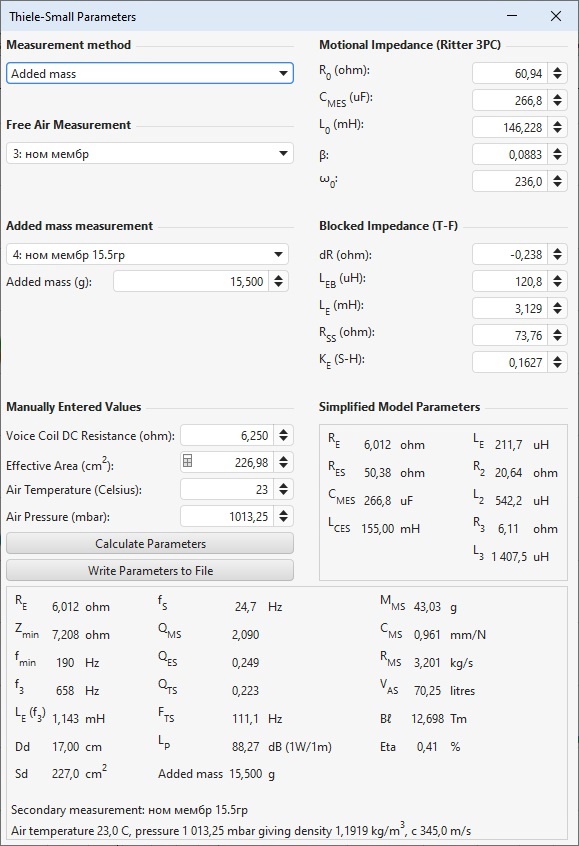

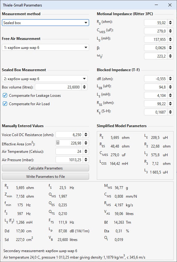

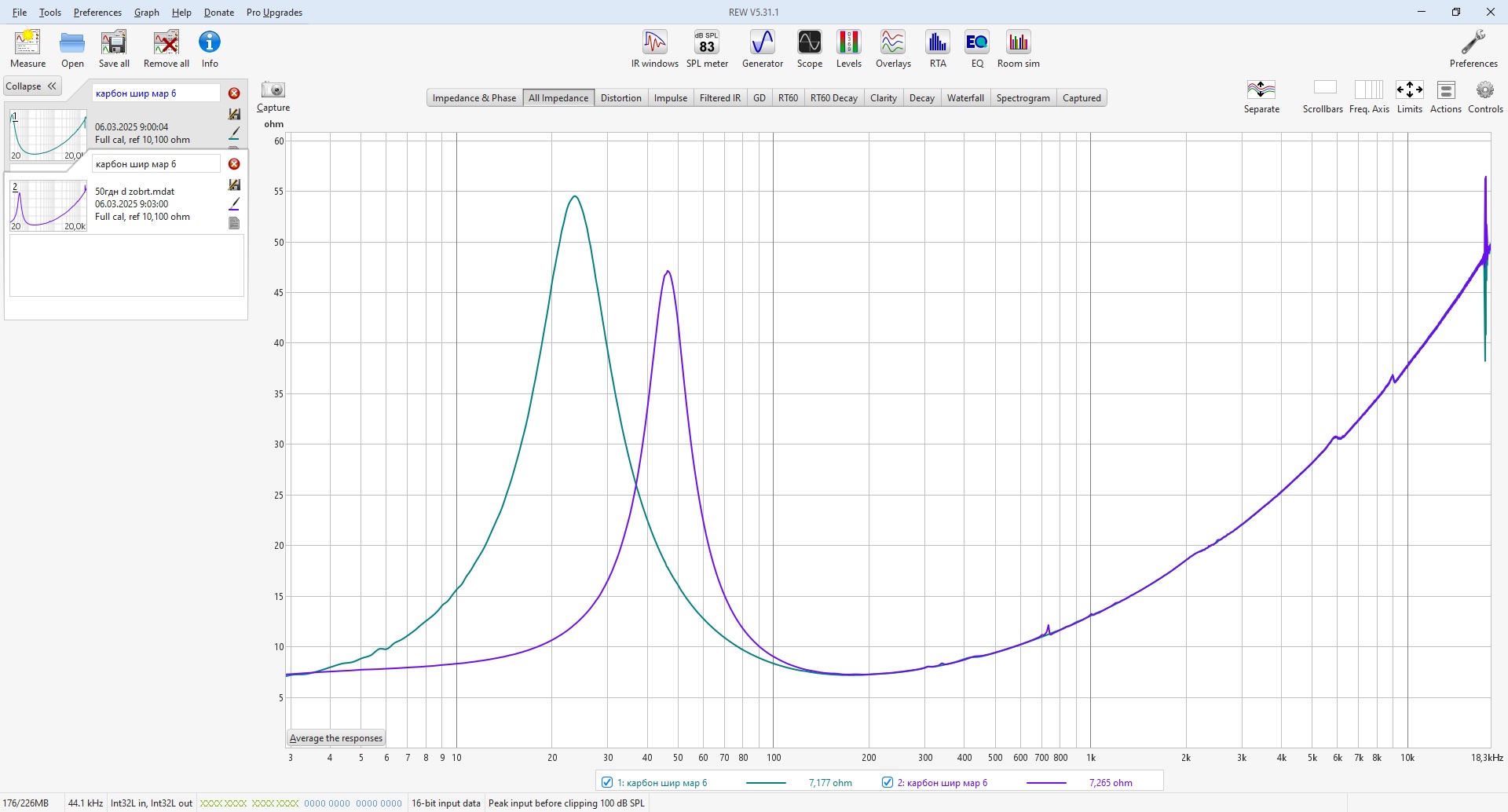

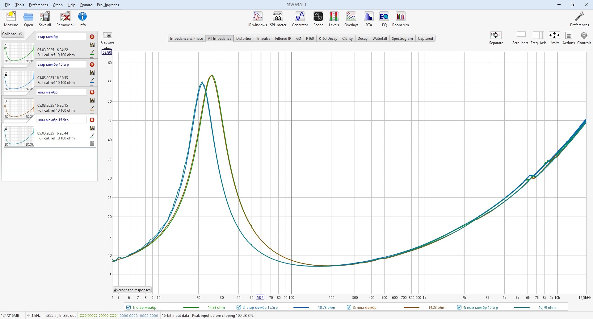

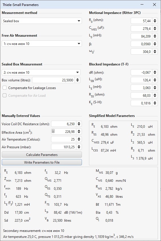

Калькулятор выдаёт 25 литров ФИ с Fb-38Гц, -3дб(41Гц) -6дб(35Гц), насколько правильные данные? И можно ли считать это оформление оптимальным для этих головок?
На 40+ г подвижки добавочная масса 15 грамм!?
Как бы не серьезно.
Перемеряйте правильно.

Насчет металлической окраски звука - стопудово навязчивое самовнушение.
На базе протяженной АЧХ в сторону высоких частот.
Измерения АЧХ оставляют желать лучшего.
У них есть небольшая проблема в каком-то паразитном резонансе в районе 1,8 кГц.
А до полутора кГц - чистый поршень.

А будут какие то более удоваримые замеры, вроде бы были недавно в проекте АС с головками схожих размеров 75АС-128 или что то около

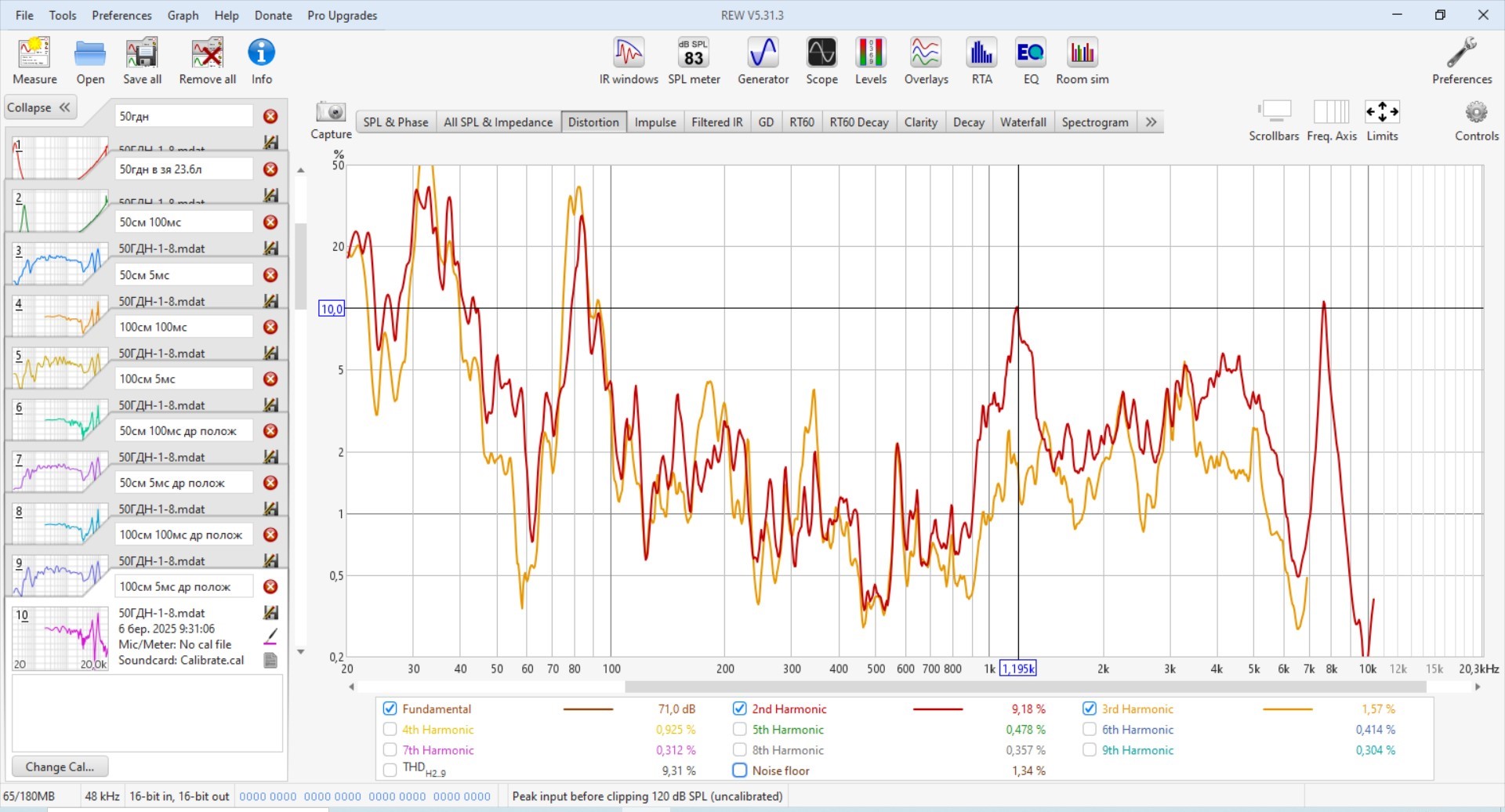

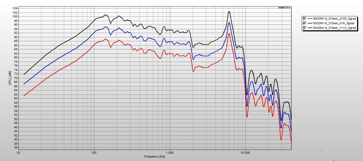

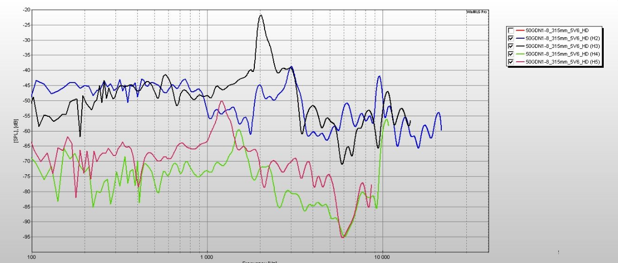

АЧХ и спектр гармоник.
Снималось в ближнем поле.
И чем больше расстояние между микрофоном и динамиком, тем ровнее полка ниже 2 кГц.
Третий график показывает динамическую стабильность АЧХ при разной мощности.
Фактическая полоса апгрейдированного 8" сотового динамика с тяжеленной плоской подвижкой достигает 9 кГц. Ну не чудо ли?
chrome_screenshot_5 бер. 2025 р. 20_51_09 GMT+02_00~2.png chrome_screenshot_5 бер. 2025 р. 20_48_50 GMT+02_00~2.png

З чого ви це взяли?
Приймайте до уваги ціну поділки шкали дБ графіку АЧХ.
До 1,5 кГц при 5,6 В напруги гармоніки на рівні половини відсотка. До 1,8 кГц нерівномірність АЧХ менше ніж +4 дБ, дуже висока динамічна стабільність.
І не забувайте, що динамік розроблено для трьохсмугової акустики, йому зовсім не обов'язково тягнутися до двох кілогерц.

Ну конструкция самой головки, моё почтение, мощный сдвоенный магнитик 134мм, керн 50мм, высота фланца 7мм, ну прям мечта поэта. И да, это всё на 8"-ую раму посажено.
Но реализация на сотовом плоском диффузоре, просто жесть. В каком месте есть линеный участок?

Знімалось з ближнього поля. Чим мікрофон далі, тим рівніше АЧХ на полиці.
З метра вкладеться в +2 дБ до 1,5 кГц.
Поділка графіка 2 дБ.
Как бы не серьезно.

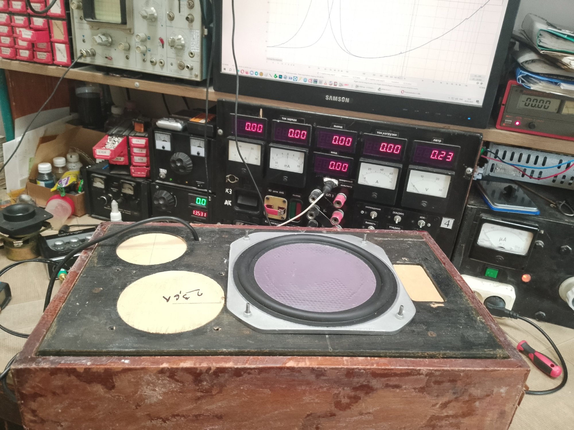

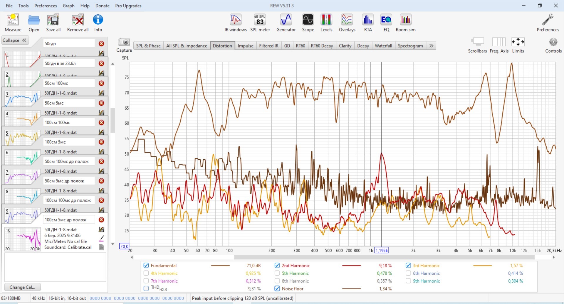

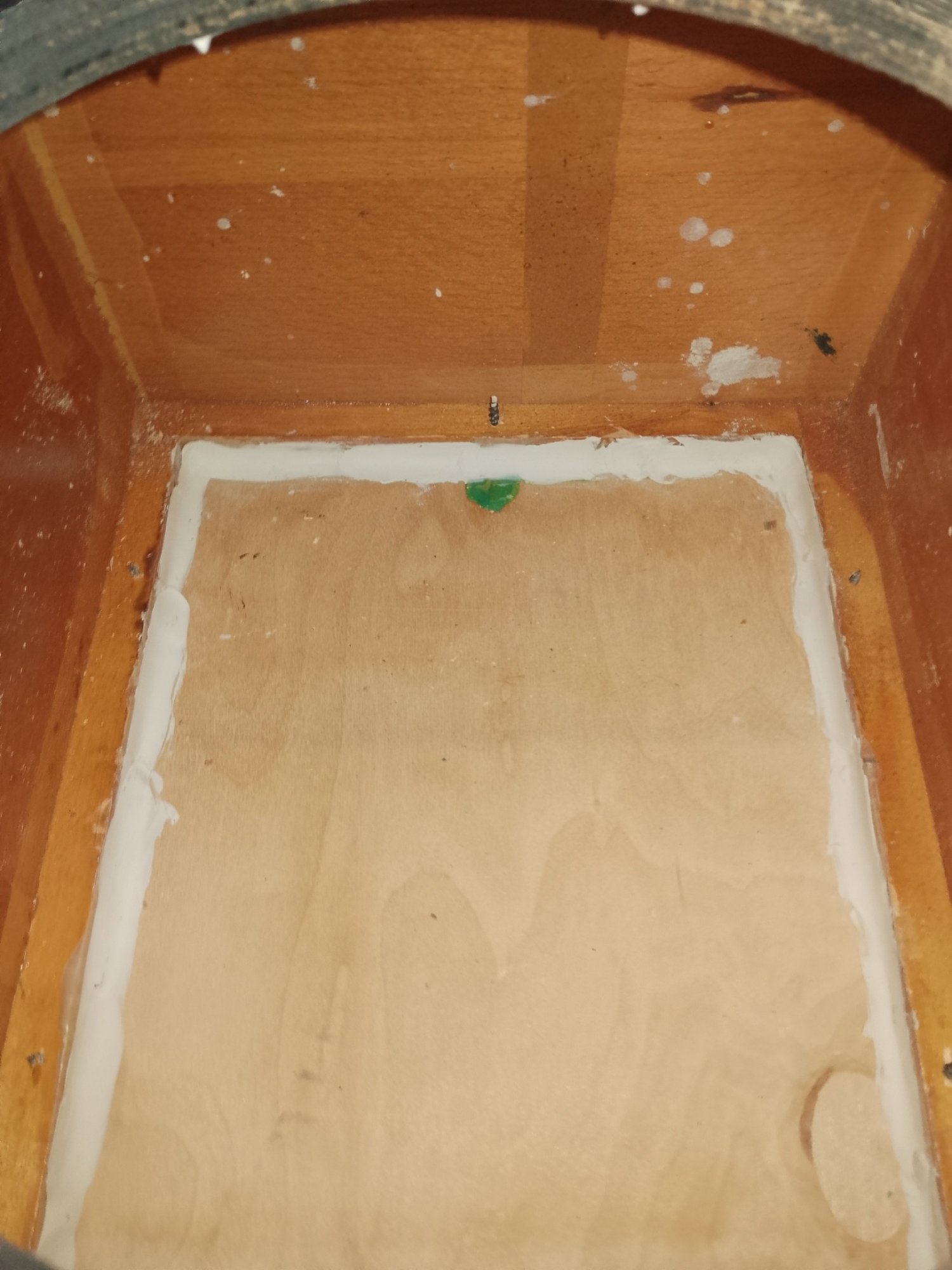

Перемерял "правильно"
Объём 23.6л
По графику видна герметичность

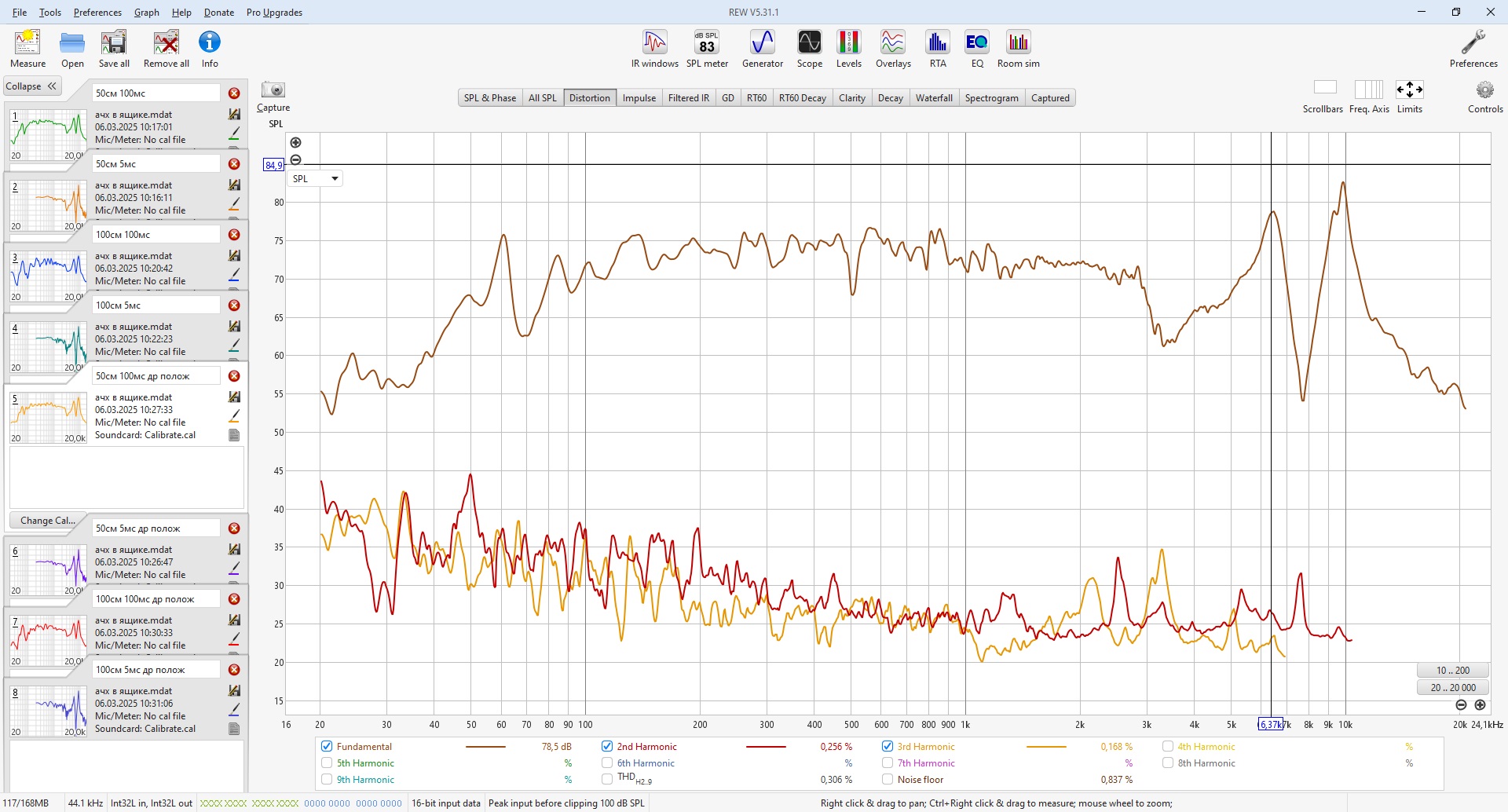

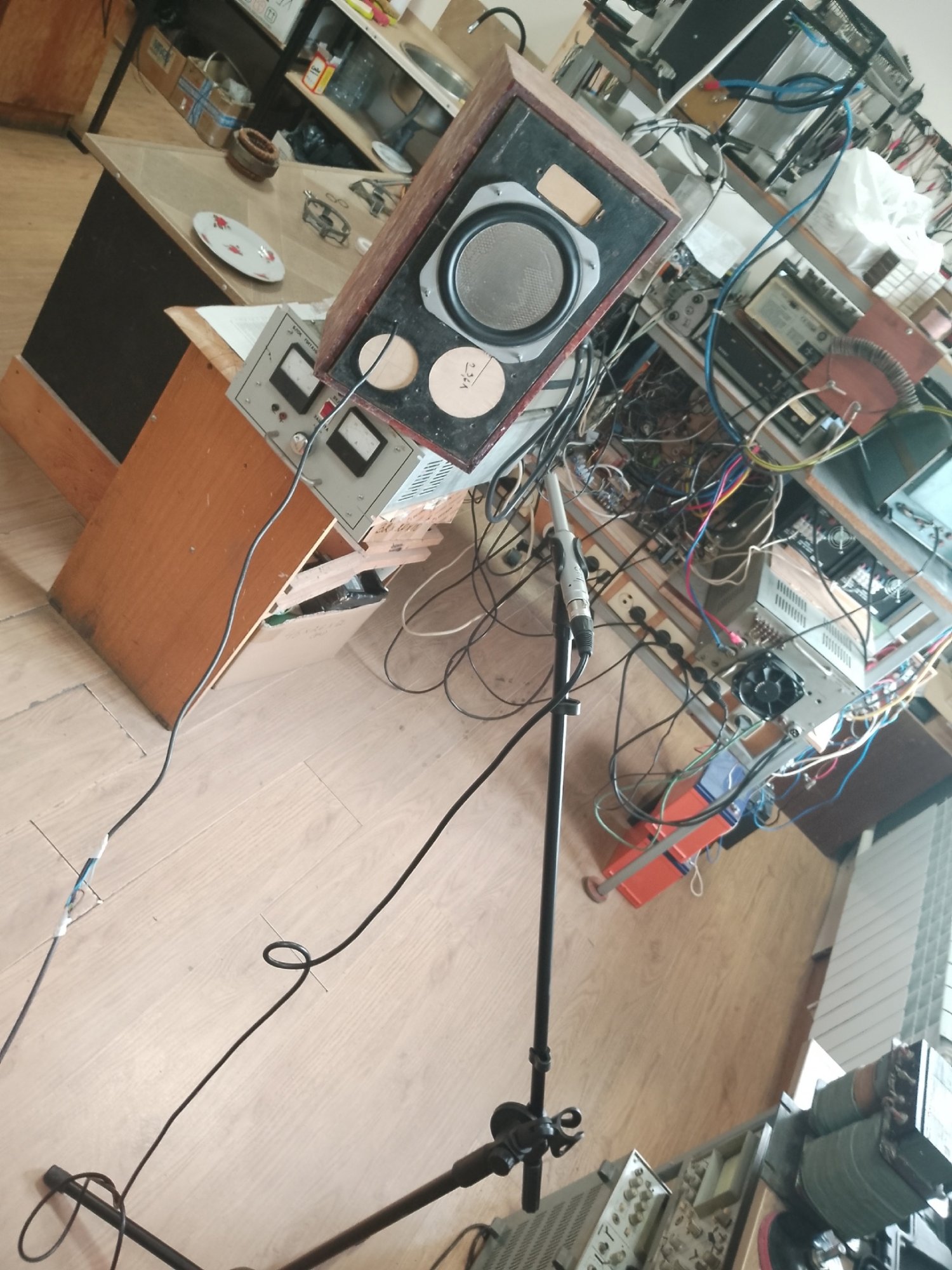

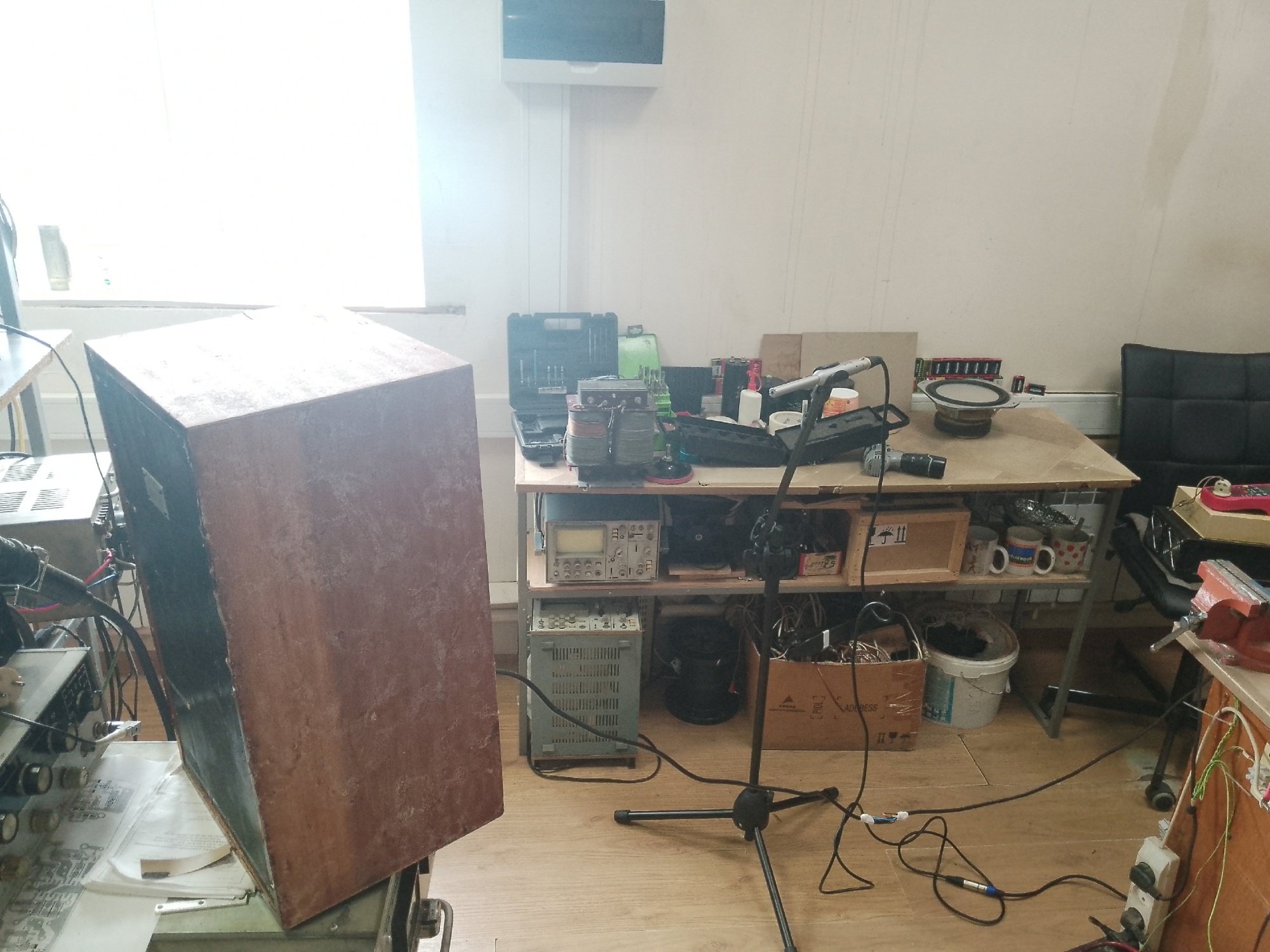

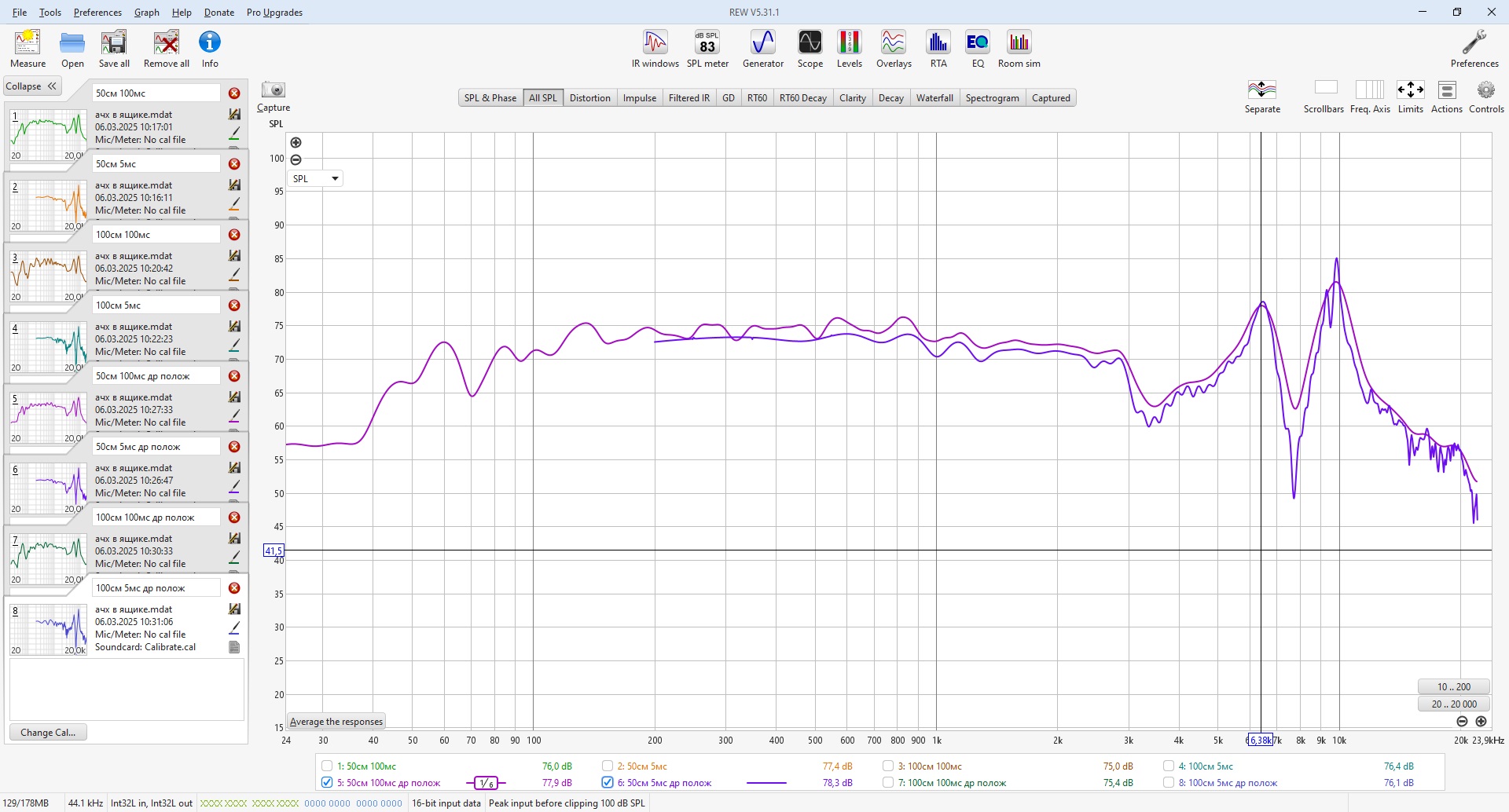

Продолжаем разговор.
Искал какую-нибудь большую плоскую фанерку или дсп-шку, ничего не нашёл, только очень тонкая фанера 3мм.
В общем решил снять ачх прям в ящике для измерений тс, притащил стойку микрофонную.
Условия измерения - захламлённое помещение небольшого объёма в форме Г.
Т.к. звук на НЧ меняется в зависимости от местонахождения - случайно выбрал два положения условной АС с направлениями противоположными друг другу.
Режим измерения с окном в 5 и 100мс, расстояния 50см и 1м, итого - по 4 измерения в каждом из двух положений ас.
На уровень громкости можно не обращать внимания - подкручивал на глаз, когда рью жаловался на слабый уровень сигнала с микрофона.
Первое положение измерения на 50см и 1м
Второе положение 50см и 1м
Сравнение 50-100см в двух положениях с окном 100мс

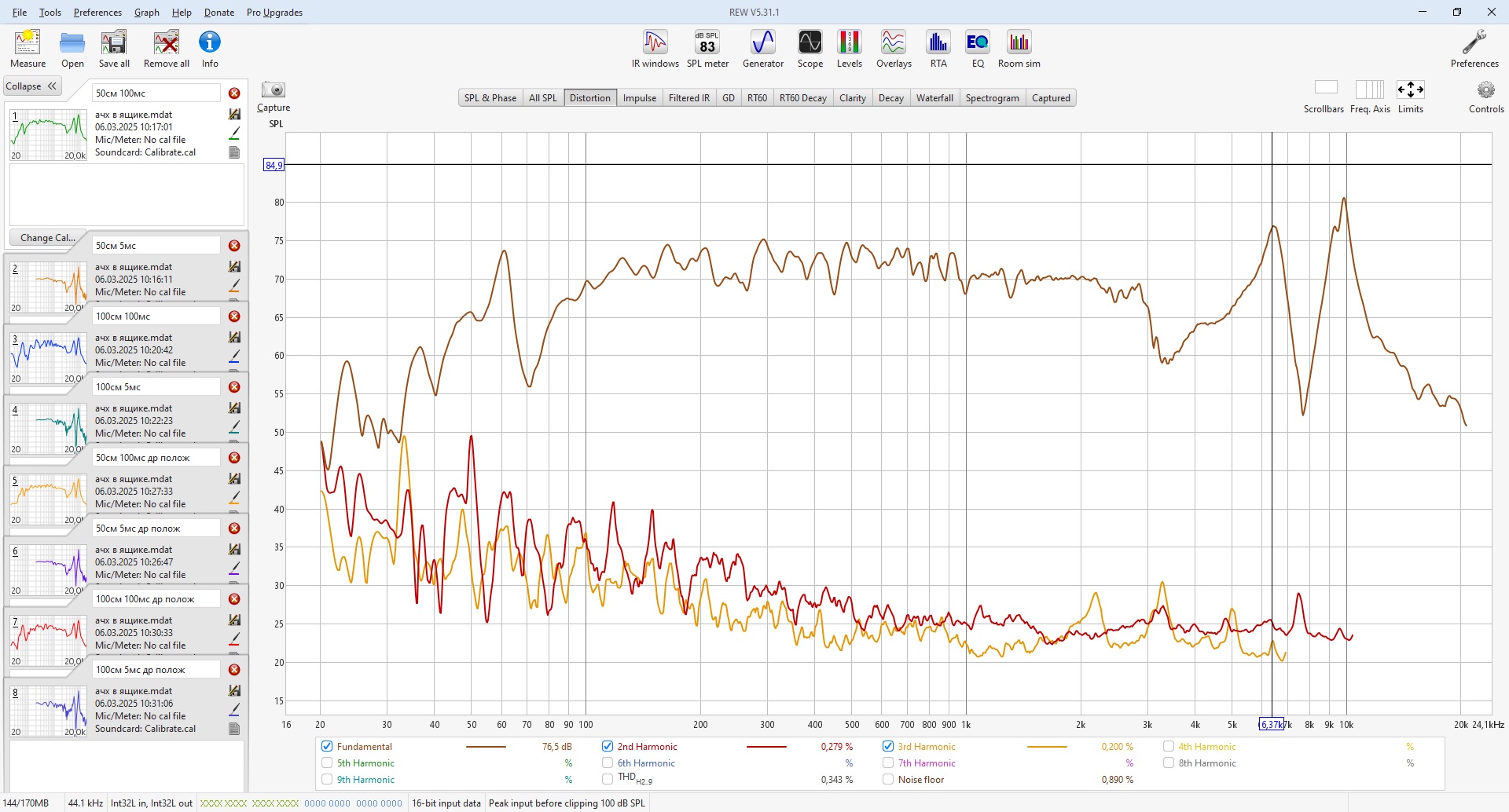

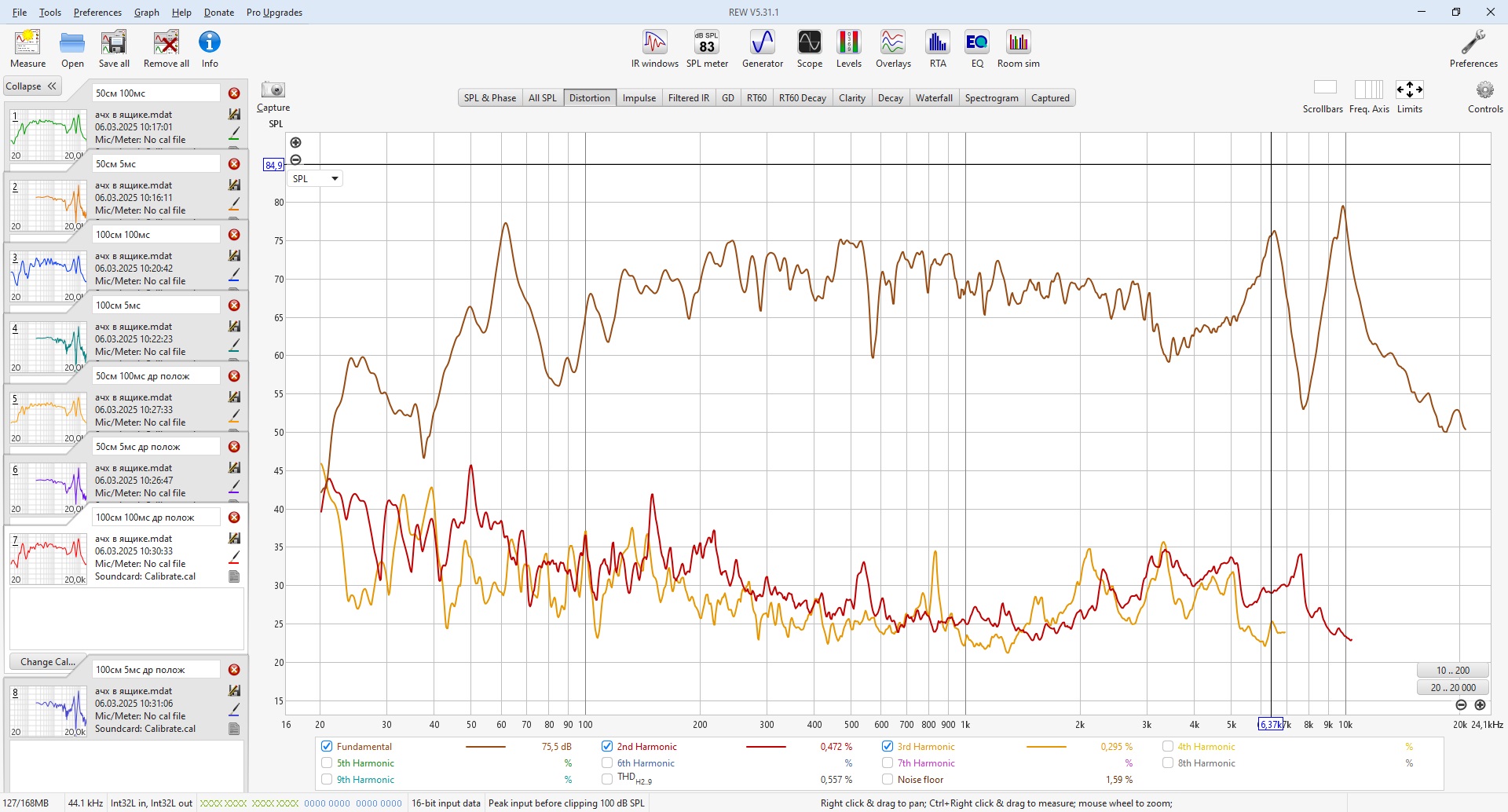

Вторая третья гармоника в разных положениях и расстояниях с окном 100мс
Посмотреть вложение 126830Посмотреть вложение 126832Посмотреть вложение 126833
Объём 23.6л
Посмотреть вложение 126859Посмотреть вложение 126860
Посмотреть вложение 126861Посмотреть вложение 126862
Выложите файлик REW, очень интересно посмотреть на импульс и степ с такой массой подвижки.
6,934
3,421
147
Ну так как теперь по поводу "ужасности" динамика, и неравномерности АЧХ?
От 100 Гц не до 2-х, а уже до 3-х кГц полочка +3 дБ.
Мало того, он пытается, и дотягивает полосу за 10 кГц.
Гармоники выше 300 Гц меньше процента, третья ниже второй.

Из 8-и графиков вы выбрали последний чтобы показать большие гармоники, хотя на 7-и остальных они значительно ниже. Я не верю 8-му графику.
У меня не акустическая лаборатория с безэховой камерой, условия для измерений микрофоном хуже некуда, и с этим ничего не поделать, т.к. это единственное место где у меня бывает время и желание заниматься своими изысканиями.
Т.к. в основном я занимаюсь импульсными источниками у меня под них всё и заточено - несколько лабораторников (импульсных, линейных, гибридных), латры, нагрузки (активные, пассивные), измерительные стенды, пробойники, генераторы, осциллографы, духовой шкаф, холодильник... Три фазы напряжений, каждая со своими тараканами, но ни на одной чистой синусойды естественно нет.
Всё на всё влияет, а уж системник там живёт своей жизнью. Стоит высоко, длинные юсб шнуры, порой подключенное оборудование самопроизвольно отключается, переподключается и т.д. (в том числе и звуковуха) От пробойника у меня измеритель LRC самопроизвольно включается. Гул от оборудования стоит постоянным фоном, 50, 100Гц, и вч порядка 14-30кГц.
Стены гипсокартон, напротив - лакировка, там мощное вытяжное оборудование, + короб вытяжки проходит по потолку всего нашего помещения. Хлопки дверей, разговоры, шумы микроволновки и чайника, сливов раковины, а за стеной в 20 метрах железная дорога. Про захламлённость помещения и неудачную конфигурацию я уже говорил.
Я и так старался подгадать момент прогона свип-тона, чтобы посторонних шумов было по минимуму, но это не всегда получалось, порой накладывались дополнительные помехи.
А задирать уровень громкости я не могу потому, что не в пустыне, со мной люди рядом работают.
Проходной двор, заходят, выходят, подходят, разговаривают, спрашивают, отвлекают.
Некоторые измерения я прогонял по нескольку раз, потому из-за вклинивающихся не зависящих от меня факторов, но т.к. всем этим я занимаюсь в свободное от работы время - то в любой момент может появится работа и придётся всё сворачивать. На последние измерения я забивал уже - как сниматься так снимутся.
В общем я и раньше писал что условия измерений далеки от идеала, зачастую на коленке, потому и большой точности ждать не стоит и чуточку "воображения" включать иногда полезно, чем сразу всё браковать.
Есть одно техническое замечание, какое значение напряжения было на клемах динамической головки во время измерения уровня КНИ?
Не имею ни малейшего представления, я не мерял гармоники, я просто смотрел примерную ачх, гармоники намерял рью - что он намерял и как он это делал, а так же насколько ему можно верить в моих условиях измерений - вопрос.
