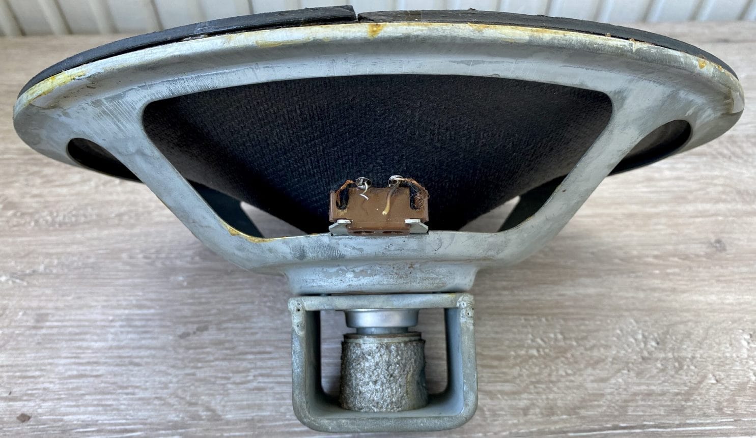

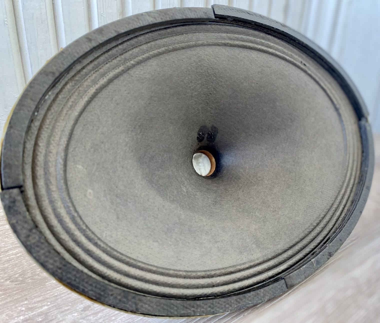

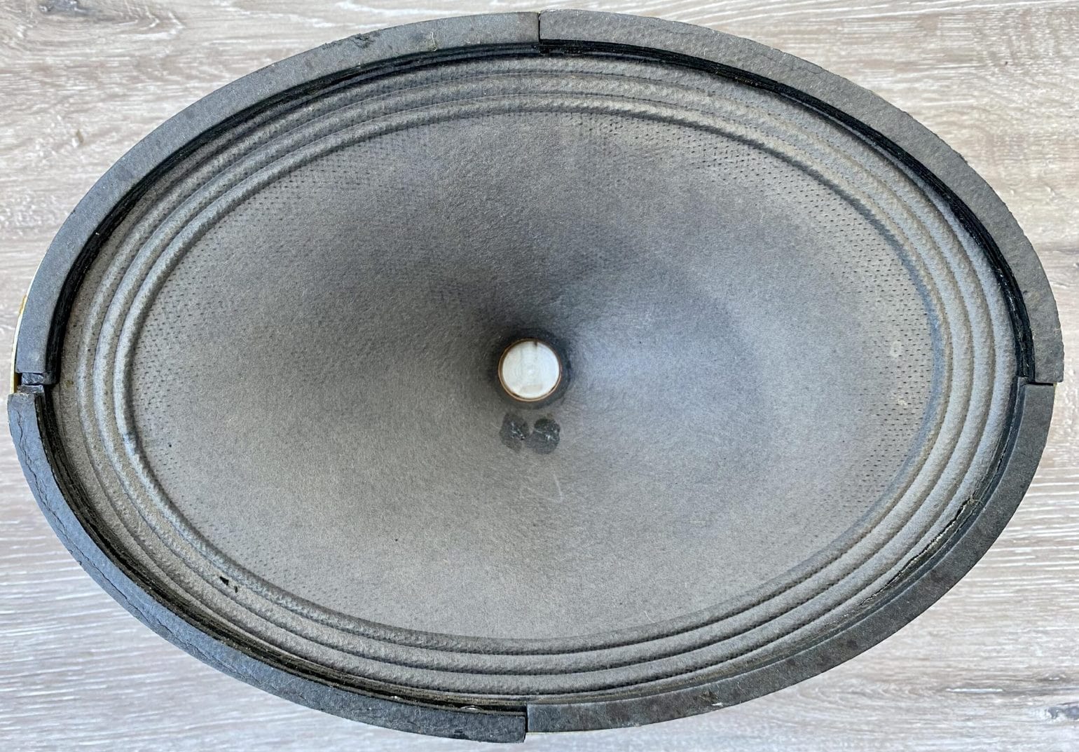

5ГД-1 "RRR"
5,017
3,306
145
Изготовитель: Рижский завод «Radiotehnika»
Эффективный рабочий диапазон частот: 80 – 10000 Гц
Неравномерность частотной характеристики: 15 дБ
Уровень характеристической чувствительности: 96 дБ
Среднее стандартное звуковое давление: 103,8 дБ
Номинальное электрическое сопротивление: 4 Ом (±0,4 Ом)
Номинальная мощность: 5 Вт
Частота основного резонанса: 65 Гц (±10 Гц)
Габаритные размеры: 260х180х108 мм
Вес: 0,75 кг
Автор фото
Когда был школотой на первом курсе, и было первое знакомство с аудио, делали однотранзисторный усилитель (макет) для учения, и попались эти динамики для теста, он басил просто лежа на столе, а если его зажать между дверью стола и столешни стола то баса хватало на всю комнату. Как я только потом понял это был динамик для ОО с очень большой добротностью, около 2-3. У нашего мастера в рабочей лаборатории как оказалось была очень большая гора подобного раритета.
