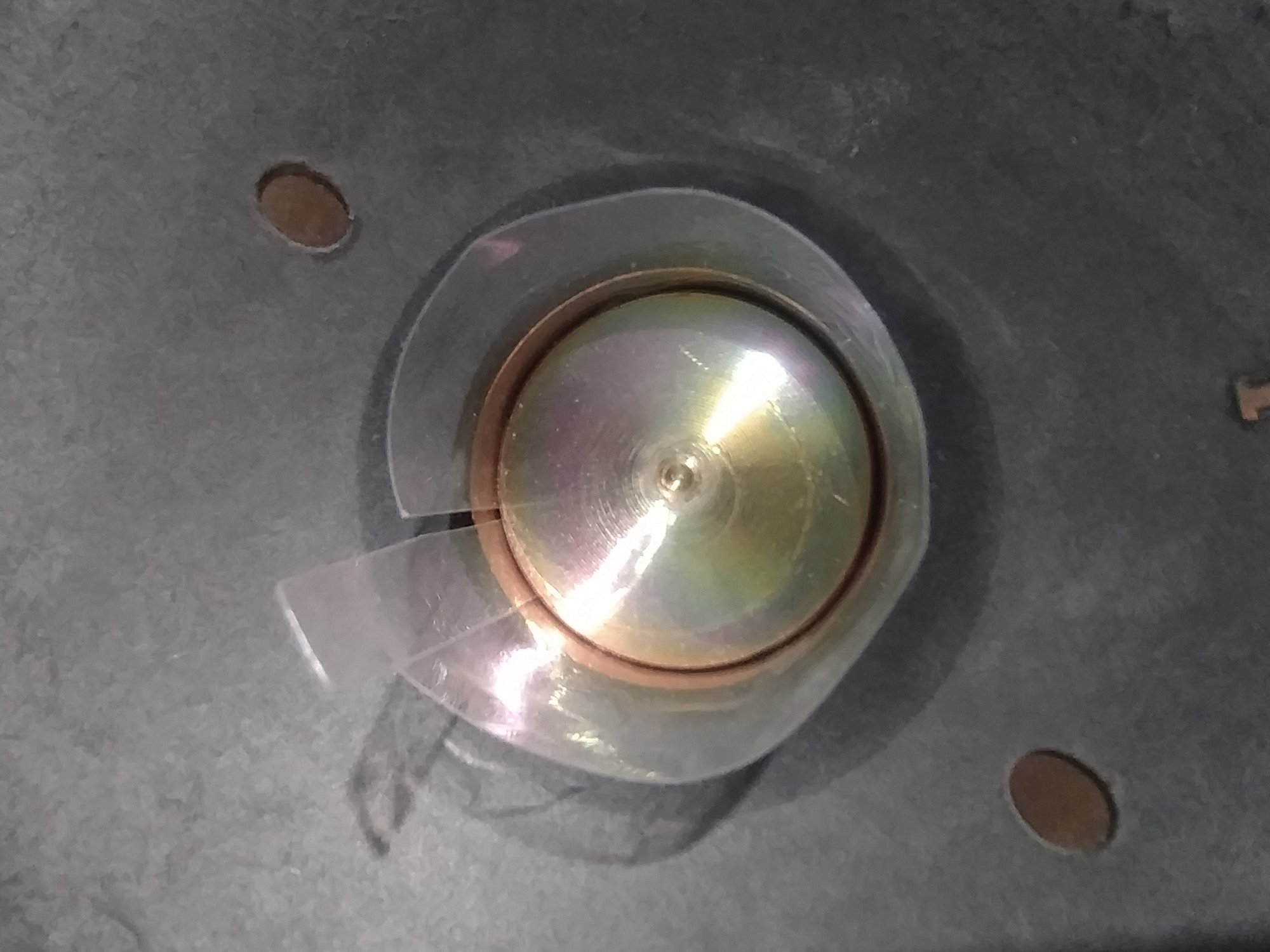

Если есть подвесы для 30гд2 у Вас на местном радиорынке можно пойти пощупать руками, с центровкой накосячить ещё нужно постараться в этом динамике зазоры в нём конские). Или позвоните в магазин торгующий комплектующими и прямо у продавца спросите мягкий элатичный подвес с тонкой резины, а( не кирзового сапога как на стоковом), который подходит по размерам к 30гд-2 (бывает с импортных динамиков в наличии, они могут быть более тонкие и мягкие). Если резонанс нужно поднять и уменьшить vas по какой то причине, беретё клей момент "кристалл" и ним центрирующую шайбу покрываете равномерно в один слой..
Посмотрите видео на ютубе как меняют подвесы,
После демонтажа старого, снимите колпак в зазор отрезанные полоски от пластиковой бутылки равномерно вставьте плотно, обезжирить склеиваемые поверхности, новый приклейте сначала к диффузору, (если опыта нет лучше первый раз клеить полутором/выпуклостью волны наружу, так проще правильно приклеить, так как при приклеивании как по заводу нужно с тыльной стороны стык самое начало волны полутора со шприца с иголочкой промазывать тонко клеем, если наложить толстый слой клея то он вылезет на волну полутора в самом её начале и увеличит жёсткость этой волны что в последствии приведёт к повышению резонансной частоты, а при приклеивании полутором наружу если остатки клея выступят то просто с торца и их проще стереть пока клей не схватился тряпкой не допускать лишнего попадания клея на волну так как от качества резины зависит, её может коробить и она жёстче в этом месте может стать, когда клей схватится, затем к раме/корзине что бы волна полутора подвеса ровно шла визуально выставить прижать выдержать 24часа и всё готово, после колпак приклеить. Колпаки на этих динаиках я отклеиваю без растворителя, ( хотя можно и залить ацетоном либо 646-650) жало паяльника специально затачиваю как отвёртка оно моментально клей разрушает воздействием температуры и колпак отходит, сначала можно нож нагреть и завести между колпаком.

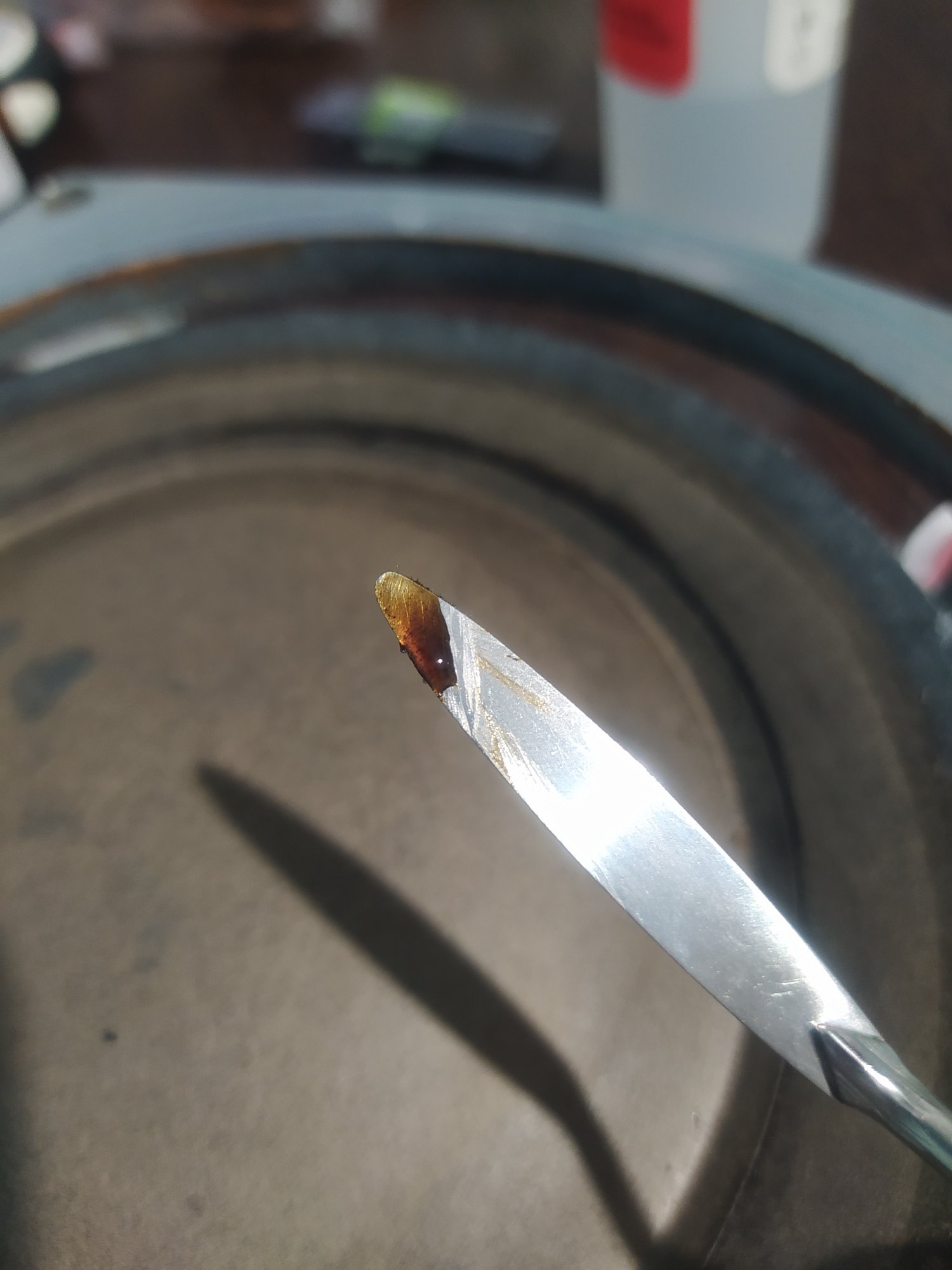

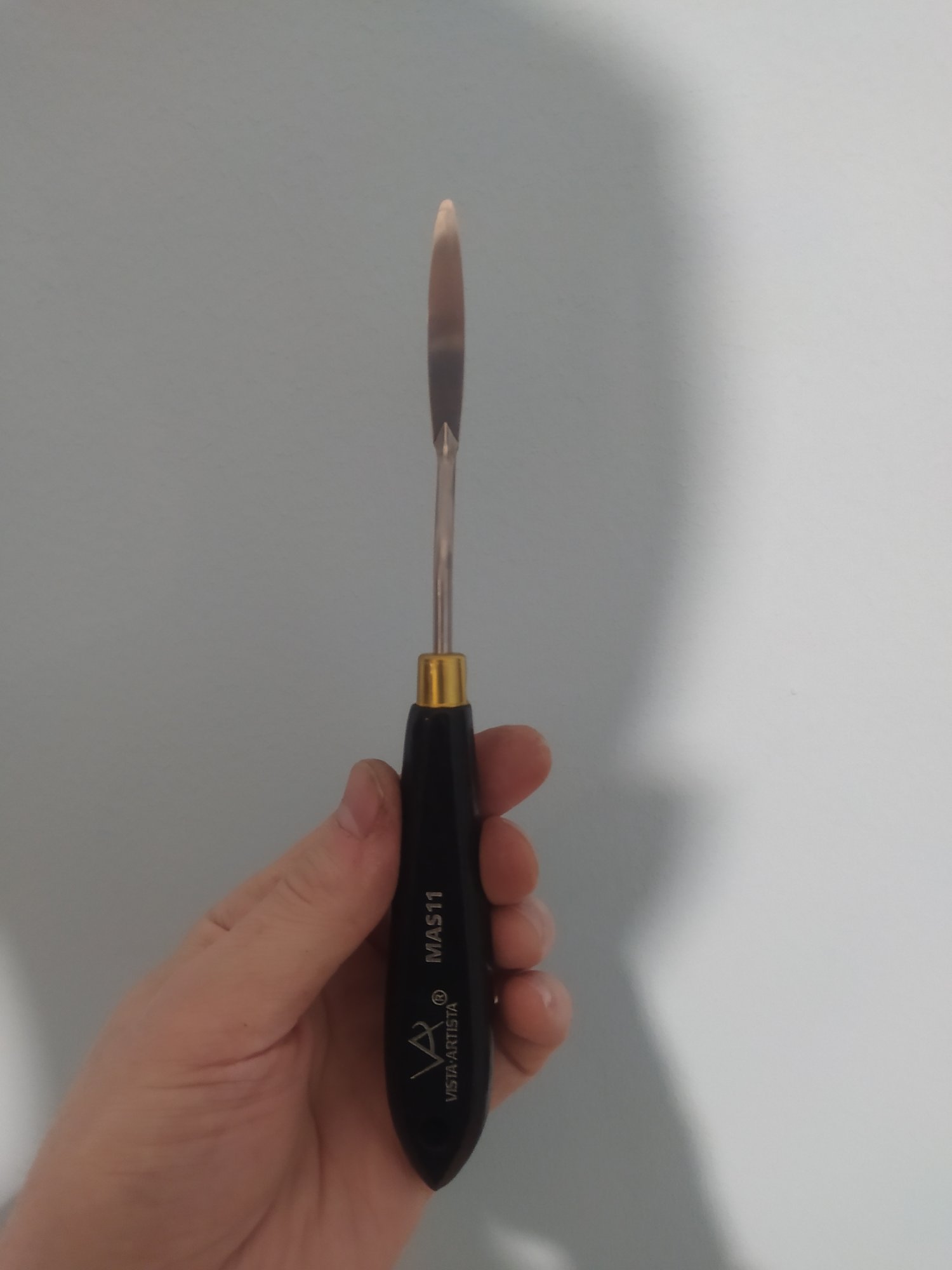

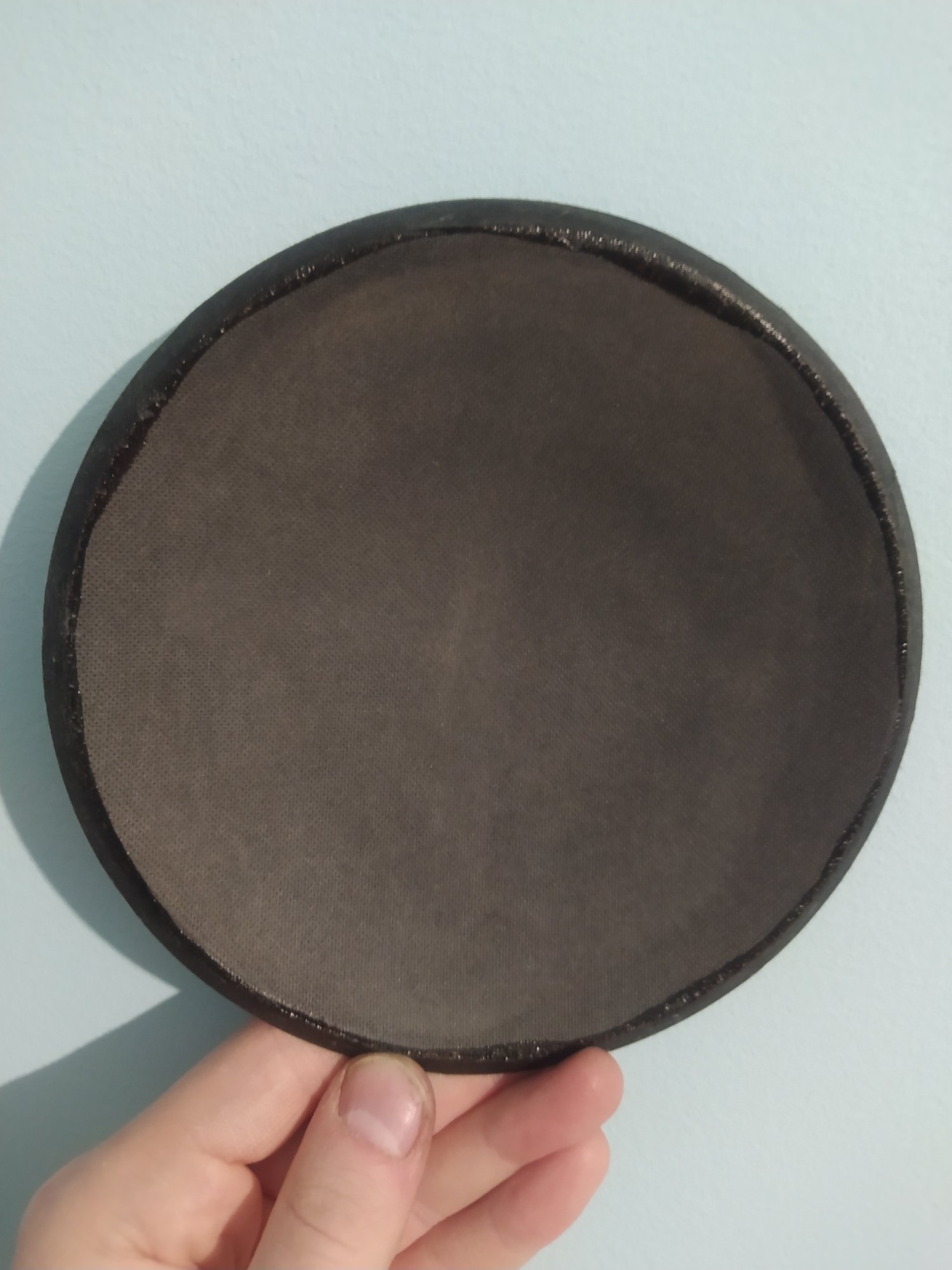

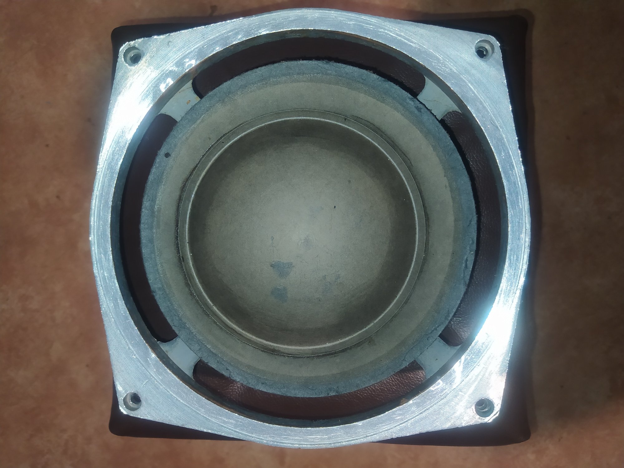

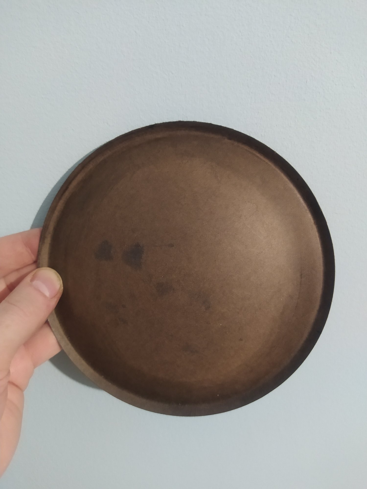

Всем доброго вечера!
Сегодня продолжил работы по демонтажу подвеска и пылезащитного колпачка. Это мой первый опыт.
Очистил корзину от клея и остатков резины.
В процессе работы понравился такой мастихин "рыбка". Он гибкий, тонкий и не острый и очень удобен в работе.
Вот на такой клей приклеен колпак? Что за клей интересно, может БФ?
Снял колпак
Сам колпак остался целеньким. Но с собой оторвал немного тонких слайсов бумаги с диффузора (но только под колпаком), много клея было налито.
Нарезал из бутылки вставки.
Пока на этом все. Возможно что-то было сделать лучше и красивее, но я старался.
