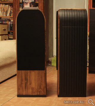

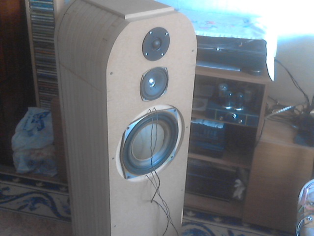

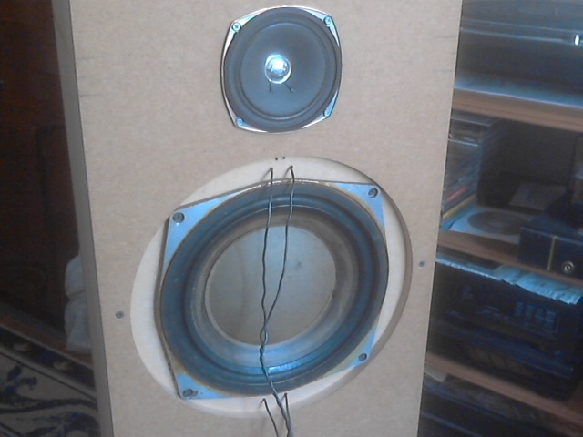

Вот сундук с хорошим звуком на 75ГДН.
Александр, здравствуйте! А могли бы Вы поделиться чертежем и схемой фильтров этих колонок, что на фото? С большим удовольствием собрал бы себе такие сундуки. :)
26,847
12,566
Попробую собрать осколки проекта.Чертежами не богат, привезли ящик, с родными фильтрами, включили измерилку, глянули, упали в ужас, поехали на радиорынок за динамиками, привезли, подкинули, полярность выправили, послушали- удивились новому звуку.
За эти годы, в течение которых автор этих колонок, парниша из Таганрога, слушает их и доволен, вы первый, кто просто захотел себе такое же сделать .Прочие молчат либо несут несусветину. Но - ничего в ответ , своего. Потому что его нет и не будет.

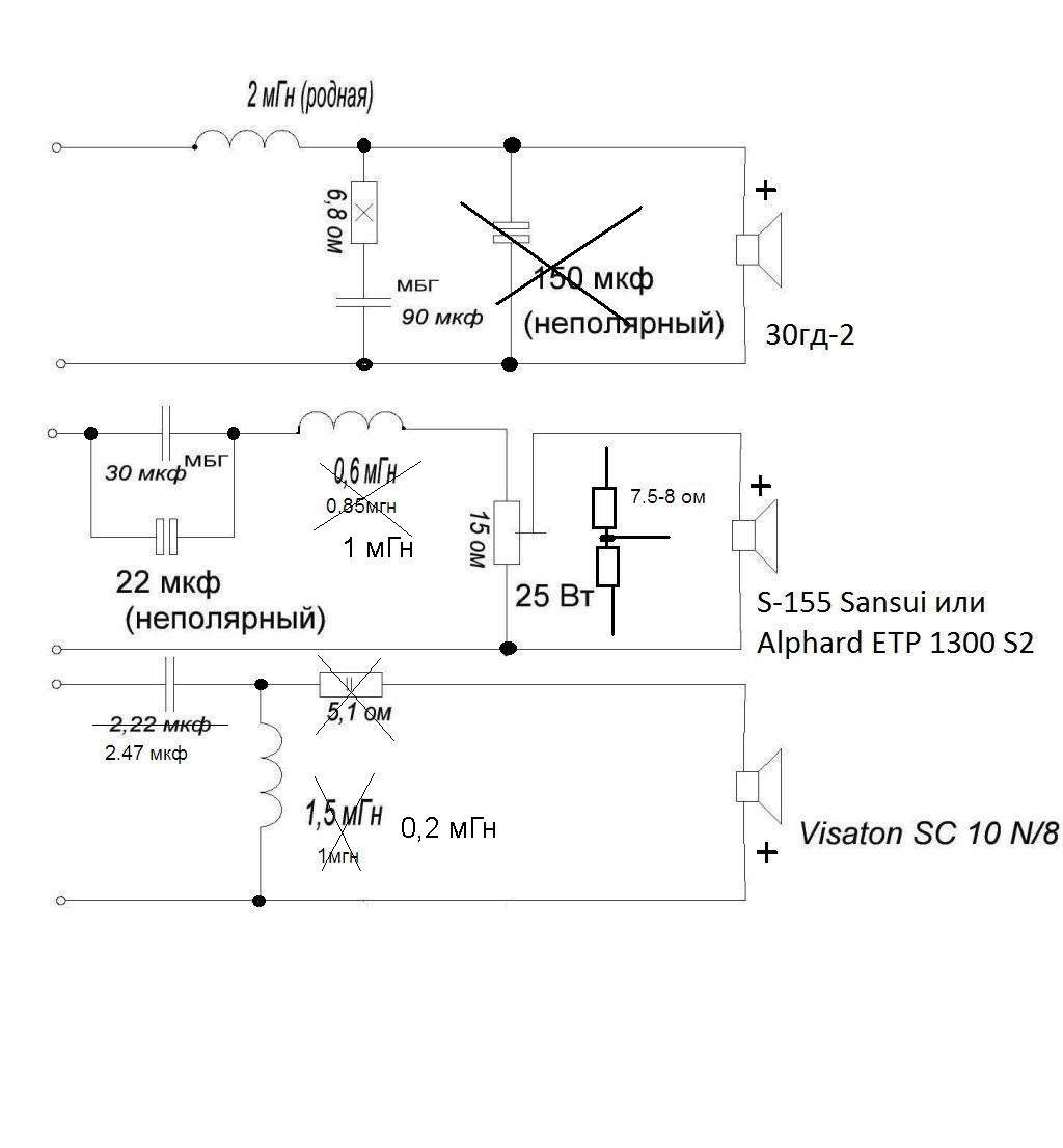

Я просто почитал ваши комментарии касательно работы 30-гд2 в закрытом ящике, хотелось бы попробовать собрать. Есть в хозяйстве пара 35 АС-212, заменил в них средник и пищалку на visaton sc 13/8 и sc 10 n/8 соответственно, схему фильтра взял на просторах интернета. На мой скромный слух все неплохо, за исключением баса. Хотелось бы повторить конструкцию на фото, я подумал, что они самодельные. К сожалению не обладаю измерительной аппаратурой и знания мои весьма скромные. Можно ли поинтересоваться несколькими моментами касательно сборки подобной АС?
26,847
12,566
Вот реальная схема, работающая в реальной колонке на базе 30ГД-2 , Альфарде 1300s2 и Визатоне SC10N
