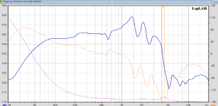

75ГДН-1-4 (30ГД-2)
Автофильтация. Не? Запрещена?
Размером колпака чу-чуть можно подрезать верх не более, если например при выходе с поршневого режима выброс СЧ, то не нужно наклеивать колпак больше, пытаться скрыть проблему, нужно ее решать, или резать ниже фильтром или использовать колпаки с ребрами жесткости, вот по этому иногда:
Кто запрещает, собственно? Если по делу, и по месту?
А здесь как раз такой случай.
динамику типа 75ГДН-1 (с большим колпаком) полезно каркас в пыльник в упор, сделать жесткость, ибо динамик кривой и его АЧХ без фильтра на картинке (взял отсюда) и по этому инженеры попытались скрыть проблему большим колпаком. Но это не правильно.
    213.1 KB · Просмотры: 293
Большие сомнения насчет вашей (или не вашей?)- АЧХ 75ГДН-1. Мои замеры и прослухи как бы говорят сильно другое. Динамик откровенно звучный и хрен такого найти за наши скорбные пиастры.
Большой колпак приближает к идеалу излучающего поршня - плоскому диску.
Еще сделаю такой опыт. Но простое щедрое демпфирование колпака пропитками уже уверенно показало улучшение качества.
Сам по себе 75ГДН-1 отменно звучащий в компактном корпусе динамик. И пытаться его улучшить значит огрести по дороге новых проблем вместо включить как надо и радоваться.

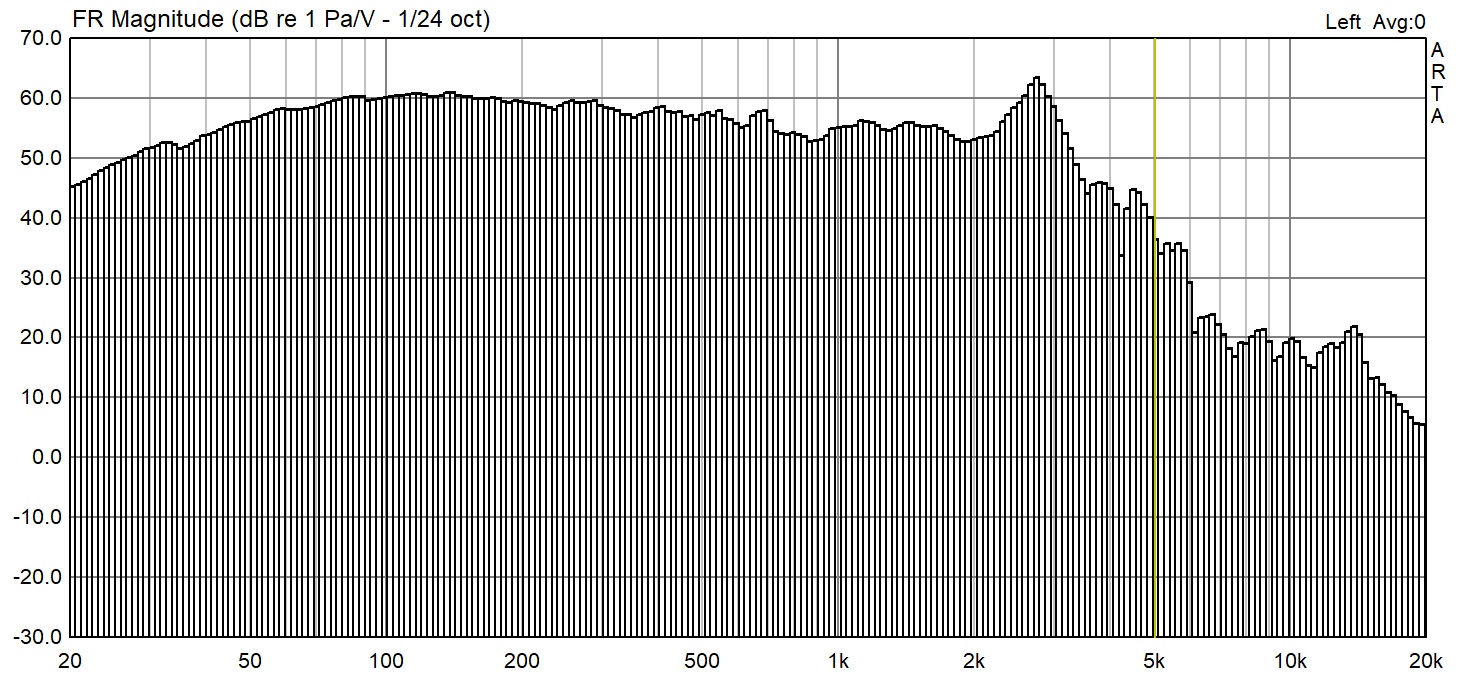

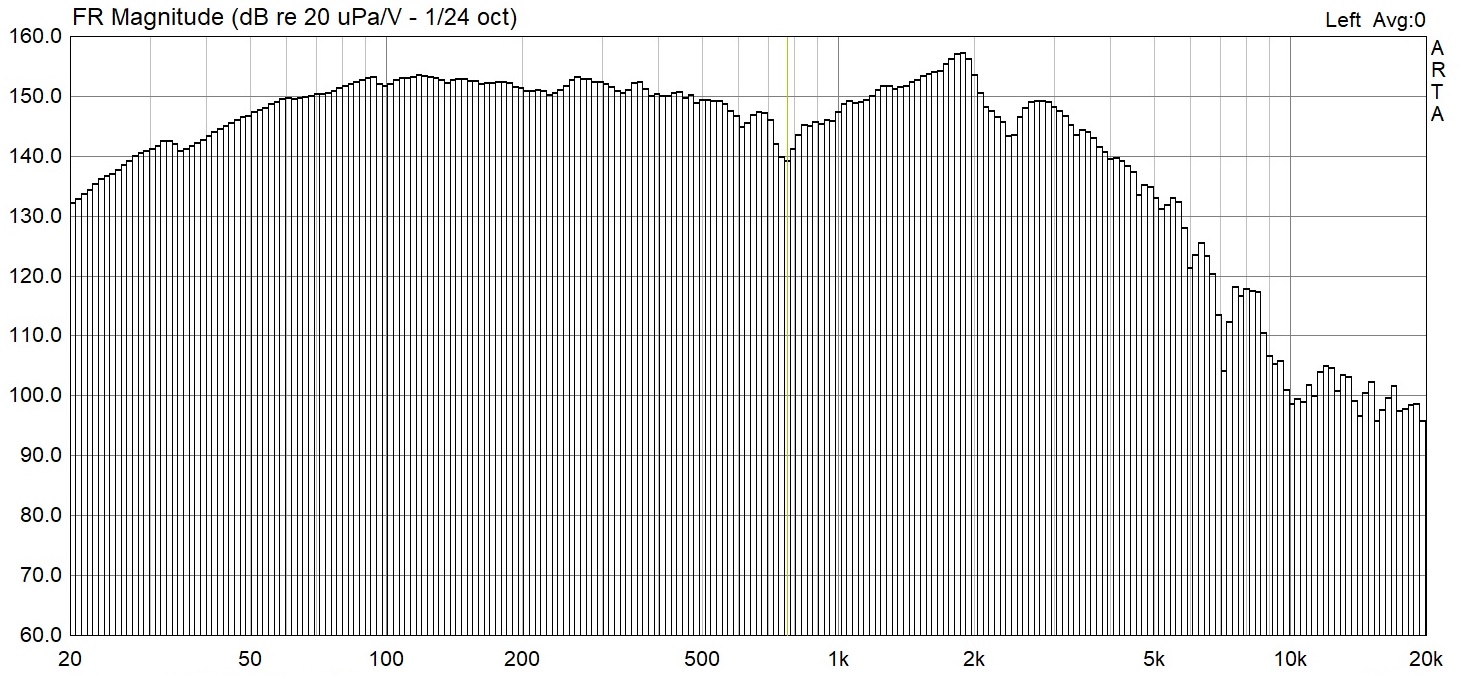

Два 75Гдн-3-4, но с разными колпаками:
1. Родной бумажный пыльник 100мм:
2. Тканевый пыльник 100мм:
Разница в пыльниках очевидна...

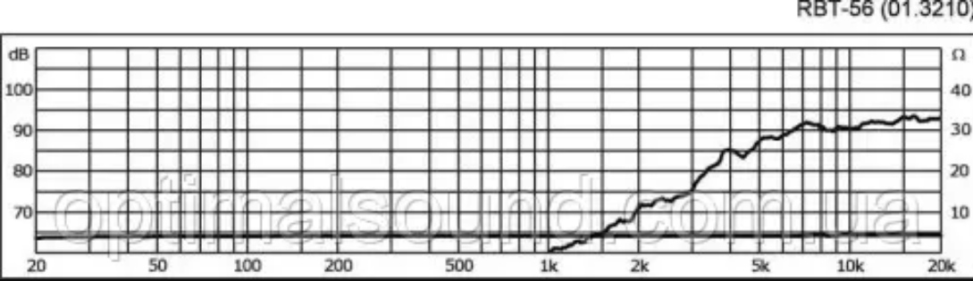

Сразу к слову Александр через Вас не проходили пищалки такие, наверно китайские? Хочу купить на пробу.
Характеристики Monacor RBT-56:
Импеданс, Ω4
Резонансная частота, Гц-
Максимальный диапазон частот, Гц5000 - 40000
Рекомендуемая частота среза, Гц5000
Максимальная мощность, Вт20
Номинальная мощность, Вт10
Чувствительность, дБ90
Диаметр катушки, мм-
Диаметр магнита, мм-
Диаметр установочного отверстия, мм40
Глубина установки, мм10
Диаметр фланца, мм56,5
Вес, г46
Нет резонанса, значит изодинамка. Там просто ровная линия . Грусть в том. что полка от 5 и выше. супертвиттер.
