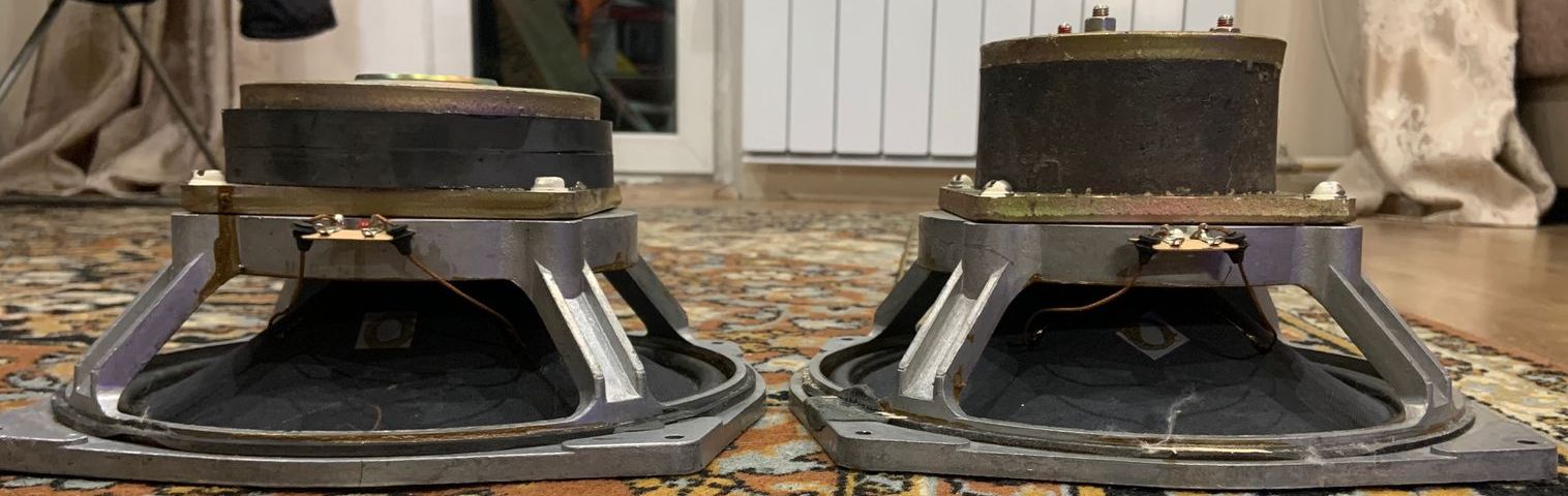

Я бы не торопился. Прежде надо посчупать и понюхать динамики, оценить их состояние. Жаль, что катушку нельзя увидеть.
Могу в порядке шефской помощи взять (с отдачей в другой день) оба динамика, малость промерить их, может если надо, гофр намазать.
Чтобы прикинуть их состояние. Главное - не усохли ли и какой ящик они требуют, а так же парность динамиков.
Оценить звук и АЧХ не смогу - нужен штатный корпус, но для НЧ динамика это и не особо важно.

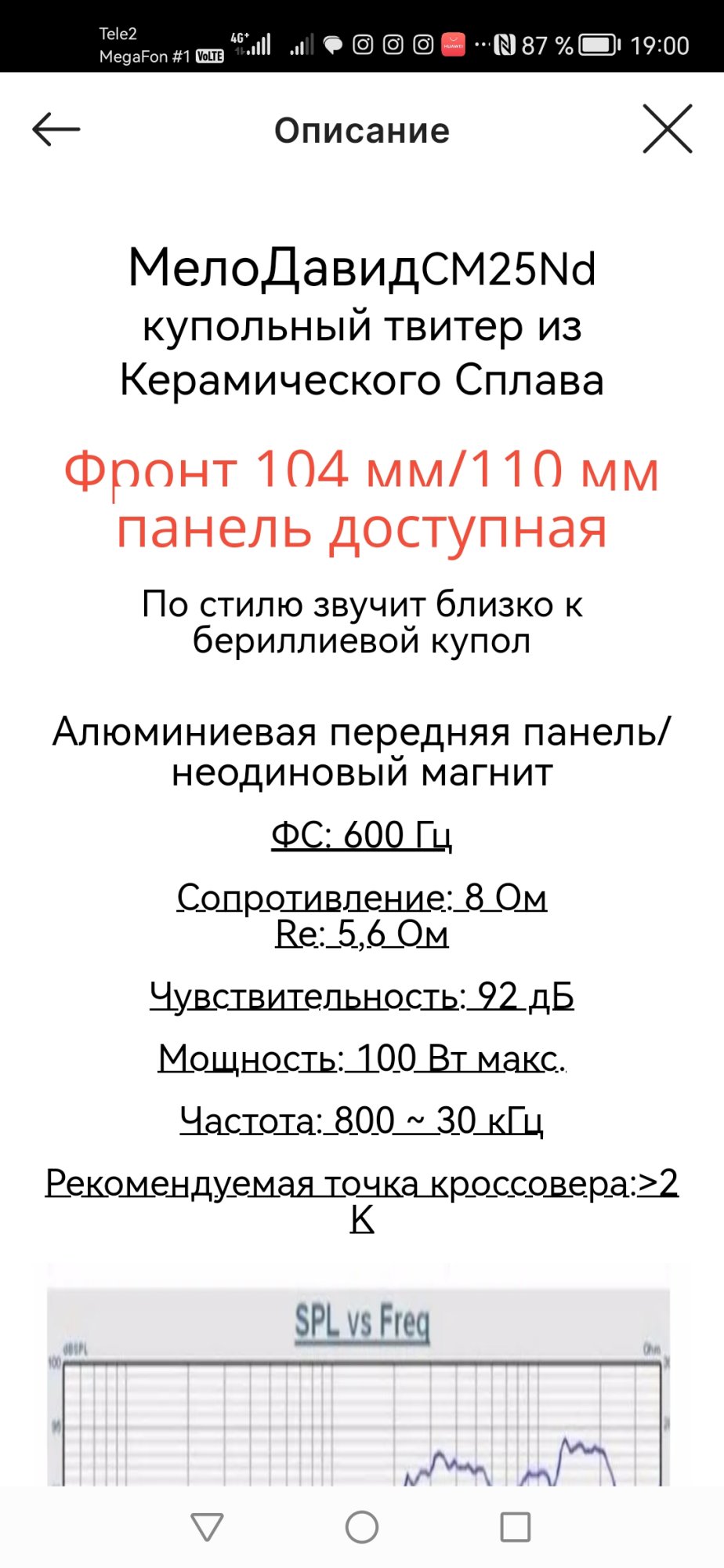

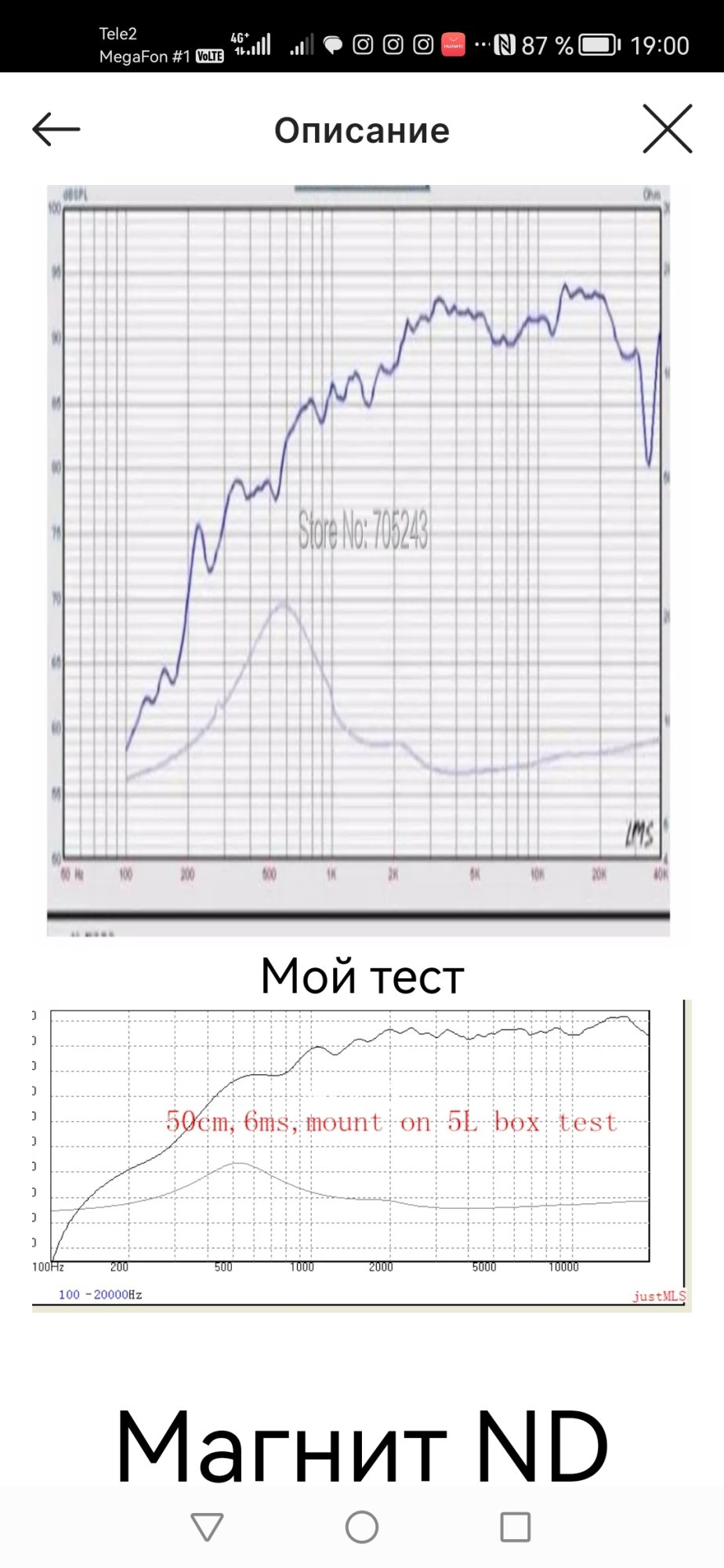

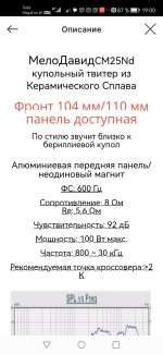

Сейчас много ВЧ купольников, готовых звучать от 1500 кгц

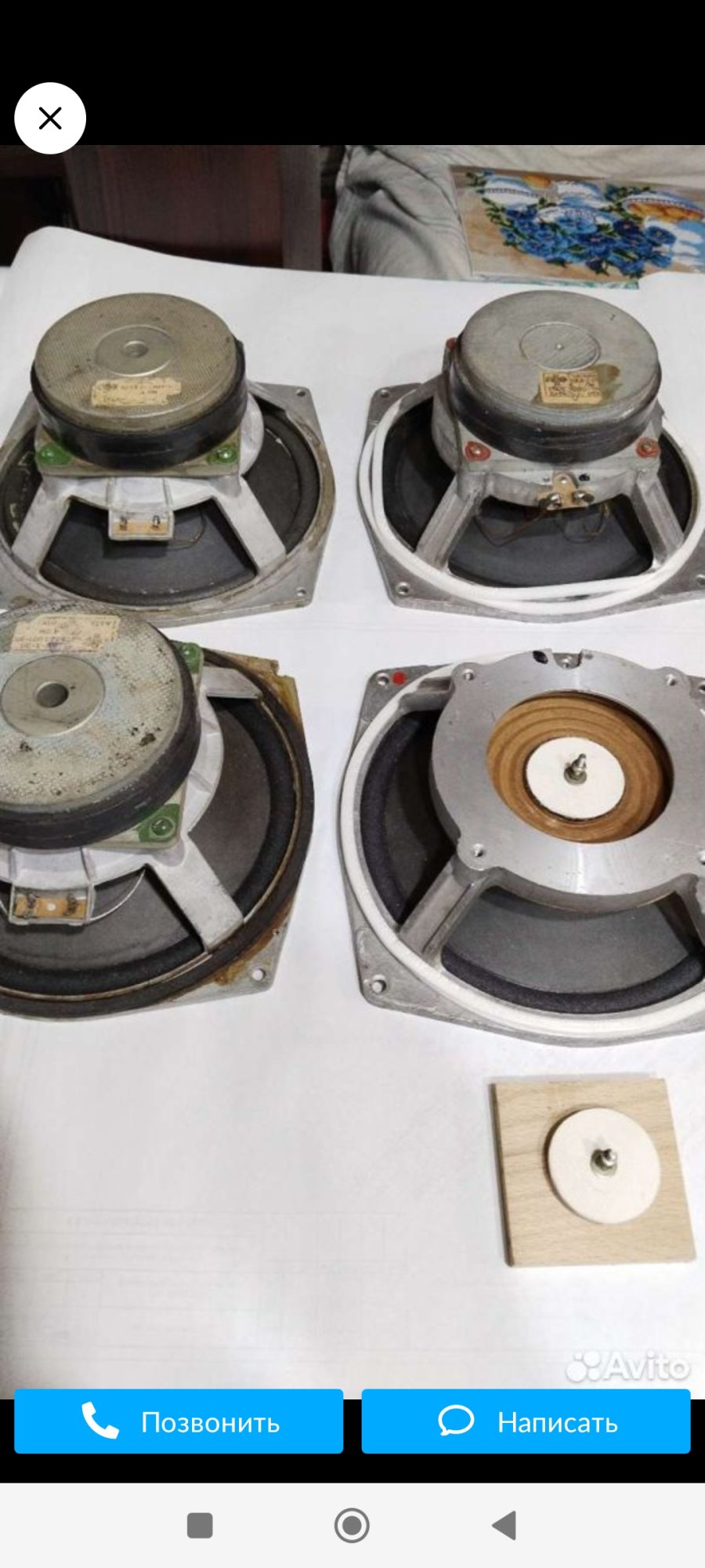

Есть Baltic 90 1991 года, но я не тороплюсь с ними. Курочить их жалко. Лучше наверное продать страждущему поклоннику советских АС. Я, как в прошлом человек, закончивший исторический ВУЗ трепетно отношусь к историческим источникам и к их сохранению для потомков. Поэтому попробую временно взять из них 75ГДН - 1-8 и сделать свою акустику в отдельных корпусах и из совершенно других деталей. Сравнить как говорится "лоб в лоб" слепым тестом и понять что лучше - СССР или самодельщина. И по результату решать.
Спасибо, Сергей. С удовольствием приму предложение.

А кто говорит о 10ГД?)))) Это в прошлом. Есть же хорошие купольники, способные подхватить от 1500кгц. Например Melo-David CM25ND. Купол керамика. Работа от 1500кгц

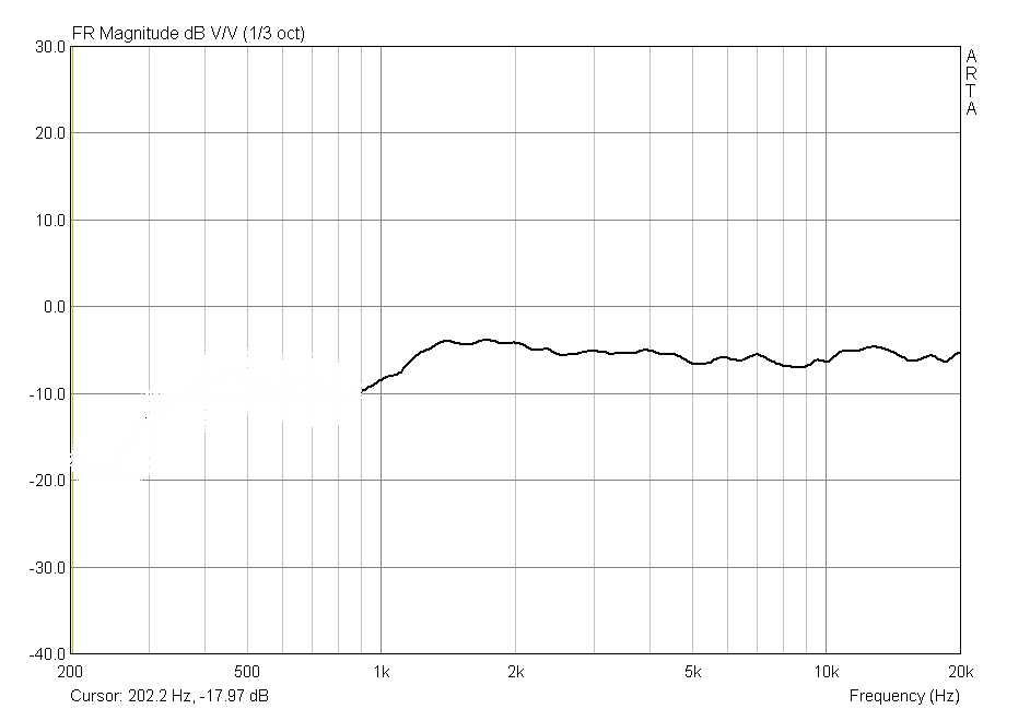

Свожу каждый стык в своей точке. Вот был расчёт положений микрофона от пола на расстоянии 70 см от передницы, чтобы сошлось для слушателя. находящегося на расстоянии 2,5 м и на высоте 1 м от пола, то есть, выше оси ВЧ динамика: #55 .
На проверку оказалось, что классный стык получается только тогда, когда пустить СЧ подпевать до 10 кГц, уменьшив крутизну ската ФСЧ сверху - включали резистор 50...100 Ом в параллель катушке 1,56 мГн #77 . СЧ отставал от ВЧ по фазе примерно на 60 градусов или на 17 мм на частоте раздела 3,5 кГц. Однако, сводить приходилось в точке на 10 см выше оси ВЧ, где АЧХ СЧ динамика НЕ соответствовала той, что была бы в искомых 2,5 метрах, он ведь сильно направлен. Кроме того, ДН собственно СЧ была бы нестабильна даже с 2,5 метра. Поэтому в процессе приняли решение перейти на сведЕние для слушателя с 2,5 метра по оси ВЧ динамика, что приятно упростило задачу. Теперь с расстояния 70 см точки для микрофона получились: на 2 см выше середины отрезка между центрами СЧ-ВЧ - для верхнего стыка и на 6 см выше середины между центрами НЧ-СЧ - для нижнего. Результат отличный #78 Но надо либо поднять "Вегу" на 50 см, что лучше: по всей комнате оптимальная высота 1 метр, либо наклонить её на 11 градусов назад, что хуже: оптимальная высота 2 метр на расстоянии 2,5 метра, ближе - ниже, а дальше - выше.

Почитал. Ну, я бы не сказал что про эти пищалки плохо отзываются. Скорее пока не доверяют неизвестному товару от неизвестно кого. Сомневаются что "хайэнд" может стоить 3000р, будучи не хуже Динаудио или Мореля. Но кто применял вроде доволен. Надо пробовать, но это риск выбросить на ветер 6000р за пару.
Другое дело что современные пищалки эти очень лёгкие и быстрые. А 75ГДН тяжёлый и медленный. И возможно не споются с ним.

Современные пищалки могут от 1500 играть.
А тут тоже не просто. Я уже много раз писал, кто меня читает, сейчас их будет тошнить. Сложилось впечатление что есть сч-ВЧ динамики а есть СЧ-вч динамики. Может и есть СЧ-ВЧ но среди редких и дорогих. Если динамики отлично играют одно, то другое - похуже.
И, наверное, не играть от 1500 а резонанс на 1500. Это очень разные вещи. Желательно уйти на октаву вверх т. е. играть от 3000.
И это ТО ЧТО НАДО для двухполоски, но для НЧ динамика от трехполоски - мало. Если динамик от 10 дюймов и способен играть БАС, то до 3 кГц он не дотянется никак. Может есть исключения, но их мало. Обычно такие басовики выше 1 кГц лучше не пускать.

Корпуса разбухли местами, помятые колпаки на 75ГДН и отсутствовали пищалки. Пищалки купил на Авито.
Логично, но начало - помои.
Беда в том что пока не женишься (купишь), не узнаешь. Поэтому я ценю рекомендации Бокарёва по динамикам - он их щупал и слушал.
Я консерватор и перестраховщик, я за постепенность, а не за нарывы и прорывы. Сделайте на том что есть, а там видно будет. Даже при повторении будет получен опыт и всплывут ошибки.

Фото прикрепил. Если китайцы не врут, то ГДН идёт от 40 до 700, СЧ от 700 до 2500, а дальше спокойно вот эта пищалка. У них рекомендуемая частота включения пищалки от 2000.

Именно ЕСЛИ. Прикрепилось фото только пищалки. АЧХ не выдающаяся, поэтому правдоподобная, но дело опять в деталях.
Попробую сам проанализировать график и понять что там с ними не так. Во первых там 2 графика - от производителя и от продавца. Они отличаются и график продавца почти идеален, а график производителя выглядит хуже.
1. Там нет никаких 30кгц как они заявляют. Спад, причём обвальный начинается ровно от 20кгц. Ну ладно, это не беда - этого и не услышит никто кроме совсем маленьких детей.
2.Производитель рекомендует частоту раздела от 2кгц. Но это нереально, так как рабочая полка там идёт от примерно 3кгц.
3.Провал на 7 - 8 кГц. Не знаю за что отвечают эти частоты, но думаю, если не выровнять фильтром, то звук будет кривоватый как от скрученного эквалайзера. Потому как провал большой как мне кажется.
4.Маленький провальчик на 11 - 12кгц. Наверное некритично, но эта область вроде как даёт яркость звону тарелок.
5.Всплеск широкой полкой на 16 - 20 кгц. Если не обвалится фильтром, то предположу, что возможен неприятный ультразвуковой фон. Но это мои предположения.
В любом случае думаю АЧХ если и не идеальная, но не критичная. Скорее всего кривизна типовая и так у многих пищалок средне низкого ценового сегмента. Другое дело насколько можно справиться с этими шероховатостями фильтром.
Оба графика достаточно условны потому что:
- у одного масштаб 50 дБ, у другого 100 дБ,
- сняты разными программами при разных настройках,
- непонятно КАК ИМЕННО они измерялись, а это важно и т. д.
Поэтому анализ просто теоретический. Практический он будет на имеющихся в руках динамиках и измеренных хотя бы на картонке, какой-никакой щиток нужен. Понятно, что продавец заинтересован в красивых картинках больше.
Понимаете, тут начинается шельмование и жонглирование цифрами, сознательно не пишут при каком спаде будут эти 30 кГц. И покупательская масса считает: из двух динамиков лучше тот у которого верхняя частота выше. Хорошо что вы понимаете что это не совсем так. Вообще-то достаточно 15 кГц без большого завала.
Пускай рекомендует. Это показывет возможность работать в двухполоске. В трехполосках на 2 кГц должен работать СЧ динамик. Выбор частот раздела во многом зависит от опыта и слуха изготовителя колонок, Бокарёв чуть выше вскользь об этом написал. Частота зависит от двух соседних динамиков.
Бокарёв чуть выше написал - разница в звуке свистящих.
Возможно вы думаете что фильтр способен где-то поднять, где-то опустить.
НЕТ!!! Он только режет (есть малые исключения, о них не будем). Это как у парикмахера. Если он где-то срезал лишний клок волос, чтобы выровнять, придётся стричь всё остальное. Фильтры, как правило используются только для стыковки соседних динамиков, для передачи эстафетной палочки и не влияют на то как каждый бегут бежит свою дистанцию.
Большой-не большой, трудно сказать, это чужие измерения. Слушать надо.
Тут свободный секс без обязательств не проходит, жениться надо чтобы узнать.
Ради своего удовольствия можно так анал и зировать. Как будет в натуре - неизвестно. Можно почитать тех кто купил, сделал, послушал, но и то не полностью доверяя.
ПОЧТИ УВЕРЕН, что всё там нормально.

Хотите хорошие и недорогие пищалки?
Покупайте SEAS1149 вот что я "намерил" дома на грязной картонке кое-как в антисанитарных условиях.
Устраивает? Динамик без фильтров, измерено давно, с пол или метра, не помню.
SEAS не врёт в своих справочных листках, ради интереса можете полистать их динамики в интернете. Это один из дешёвых. Куплен очень давно, может их уже в Китае штампуют, Эуропа брезгливо избавляется от производства, зелёной становится.

А вот и не одно и тоже! Я покупал 6гдв6-25 на Авито. И один динамик был родной Рижского радиозавода. А другой точно такой же, но он оказался Северодонецкого завода сопротивлений и уже постсоветский 1996 года.
Я не пишу - идентичны. Вы же сами написали - разные заводы и годы, ежу понятно, покупать надо парами.
И вот они оба исправны и играют оба хорошо, но когда колонки включишь, то заметно что тональность в них разная. Один холоднее звучит, другой теплее по тембральной окраске.
Было бы удивительно, если бы разные заводы выпускали многие годы идентичную продукцию. Советские детали печально знамениты своим разбросом. Часто двух одинаковых мало, надо ведро перебрать для поиска пары.

А,что такое " пасивник с настройкой резонанса..." из 30ГД-2Б!?
С дополнительной массой (кружок из пресс-шпана).
По диммеру-давно использую выпрямительный (высоковольтный) диод малой мощности с закорачивающим тумблером. Результат положительный (для перекальных паяльников))).
Кружок из пресс-шпана не снизит резонанс подвижки настолько, чтобы динамик без магнита стал пассивником. Кружевная иллюзия. ЦШ тоже удалить надоть.
Унитровский пассивник устроен именно так.
Может, там еще какой дополнительный грузик есть.
У "Электроник""-просто пластина на подвесе.
