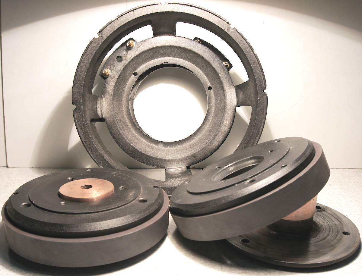

В этот раз собираем 8" мидбас взяв за основу лёгкий басовик.
Это быстрый басовик, который будет работать в качестве мидбаса в проф. 2-х полоске.

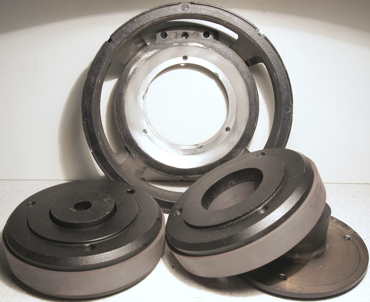

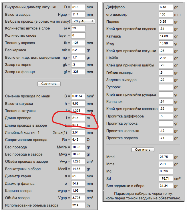

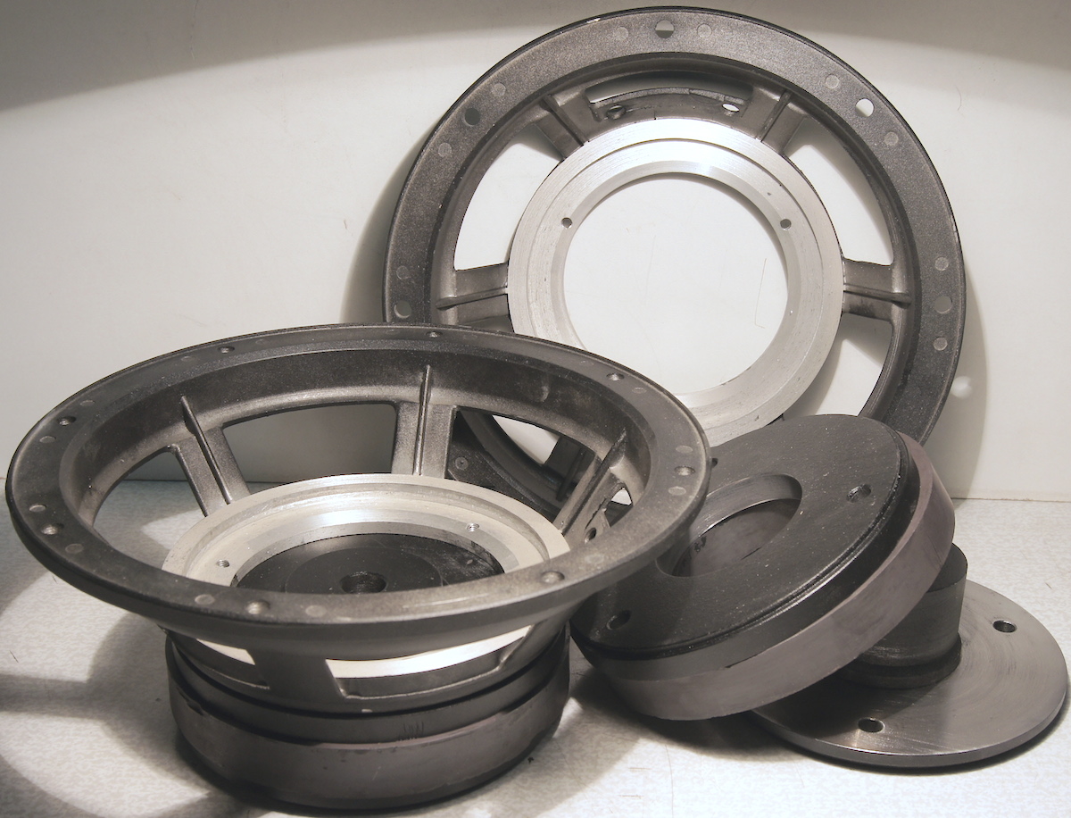

Предыдущая версия мидбасов на цепях 4А-32 зарекомендовала себя хорошо. Поэтому делаем сразу 2 пары.
Эта точно такая. Ещё будет пара на проф. рамах, её уже собираем. Все подвижки одинаковые.

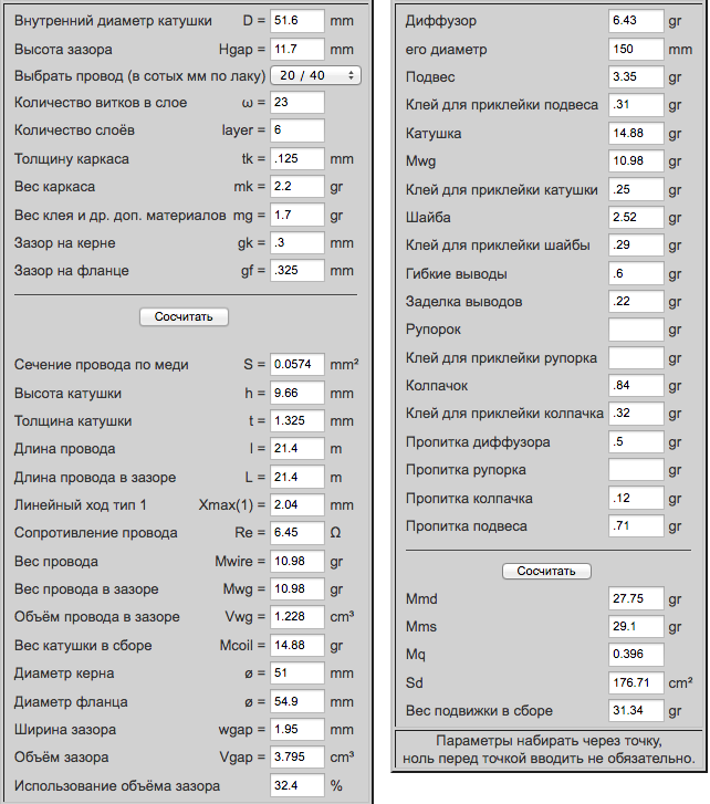

Высота зазора 11.7мм
Высота катушки 9.66мм.
Максимальный рабочий ход диффузора +/-1мм. Линейный наверное еще меньше.

С частотой резонанса 125Гц и высоте фланца 5.8мм, зачем тогда такая высокая намотка катушки 12.4мм
И хватило же наглости продать кому-то.

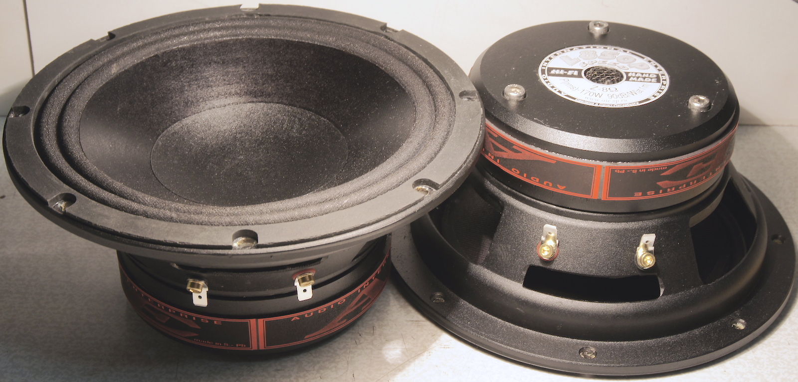

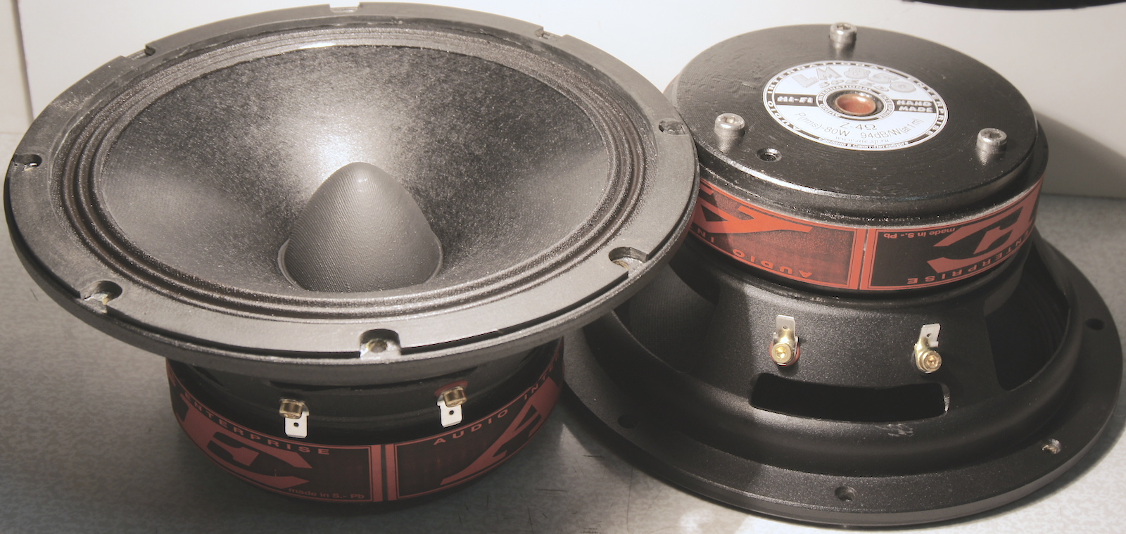

Приступили к мидбасам в автомобильную 3-х полоску.
Это такой же быстрый басовик, как представлен выше, только на бытовых рамах.
Идёт в комплекте с 15" басовиком.

Заказчик измерил вот эти динамики:
dsc02278-jpg.161791
Re 6.4, Qm 5.2, Qe 0.25, Fs 50, Vas 23.
В процессе эксплуатации шайба и подвес размнутся, резонанс снизится герц на 5, Vas увеличится.
Удалил предыдущий пост, допустил ошибку!
Дано:
[math]c=343(м/с)[/math]
[math]\rho_0=1.2(кг/м^3)[/math]
[math]S_D=176.71\cdot10^{-4}(м^2)[/math]
[math]C_{MS}=\frac{V_{AS}}{c^2\cdot\rho_0\cdot S_D^2}=\frac{23\cdot10^{-3}}{343^2\cdot 1.2\cdot (176.71\cdot10^{-4})^2}=0.52\cdot10^{-3}(м/Н)[/math]
[math]M_{MS}=\frac{1}{(2\cdot\pi\cdot F_S)^2\cdot C_{MS}}=\frac{1}{(2\cdot\pi\cdot50)^2\cdot0.52\cdot10^{-3}}=19.4\cdot10^{-3}(кг)\space или \space(19.4г)[/math]

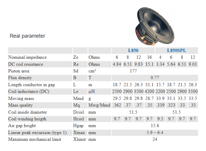

Если учесть что магнитная система скорее всего взяла с индукцией 0.77 Тл, так как высота намотки катушки 9.66мм получается такой результат:
[math]BL=\bigg(\frac{2\cdot\pi\cdot F_S\cdot R_E\cdot M_{MS }}{Q_{ES}}\bigg)^{0.5}=\bigg(\frac{2\cdot\pi\cdot 50\cdot 6.4\cdot 19.4\cdot10^{-3}}{0.25}\bigg)^{0.5}= 12.49 (Тл\cdotм)[/math]
А производитель заявляет (в мечтах):
[math]B=0.77\spaceТл[/math]
[math]L=21.4\space м[/math]
[math]BL = B\cdot L=16.478(Тл\cdotм)[/math]
А фактическое значение 12.49 Тл*м
Не доложили при производстве чуток.
