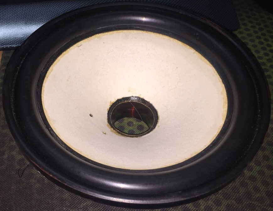

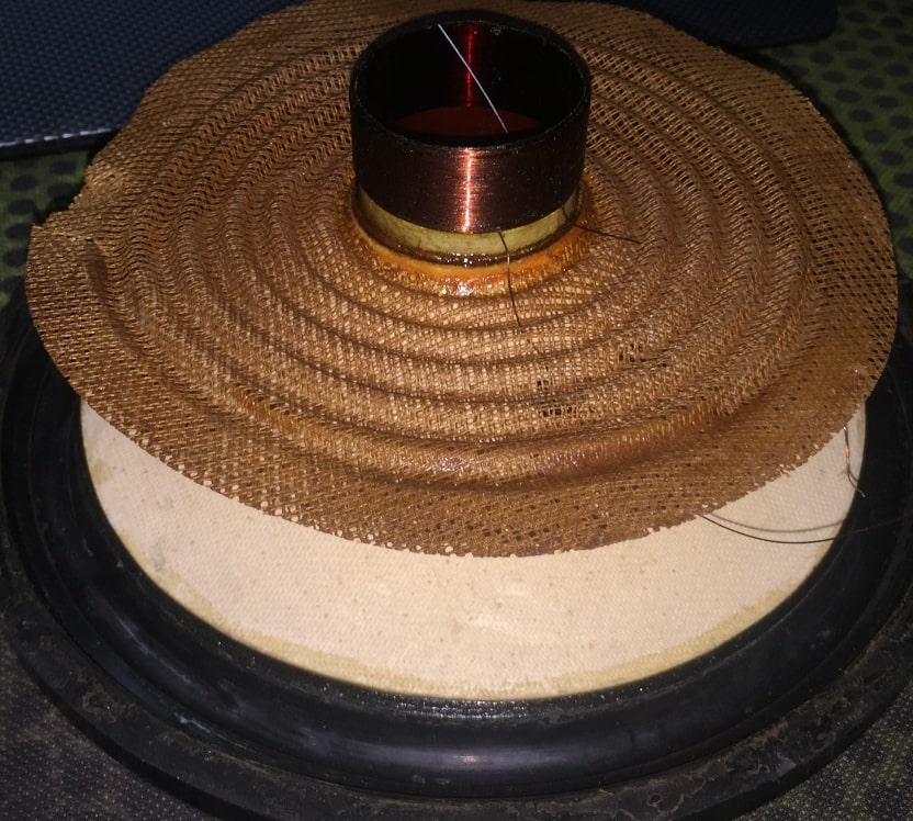

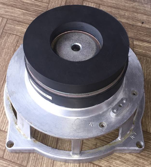

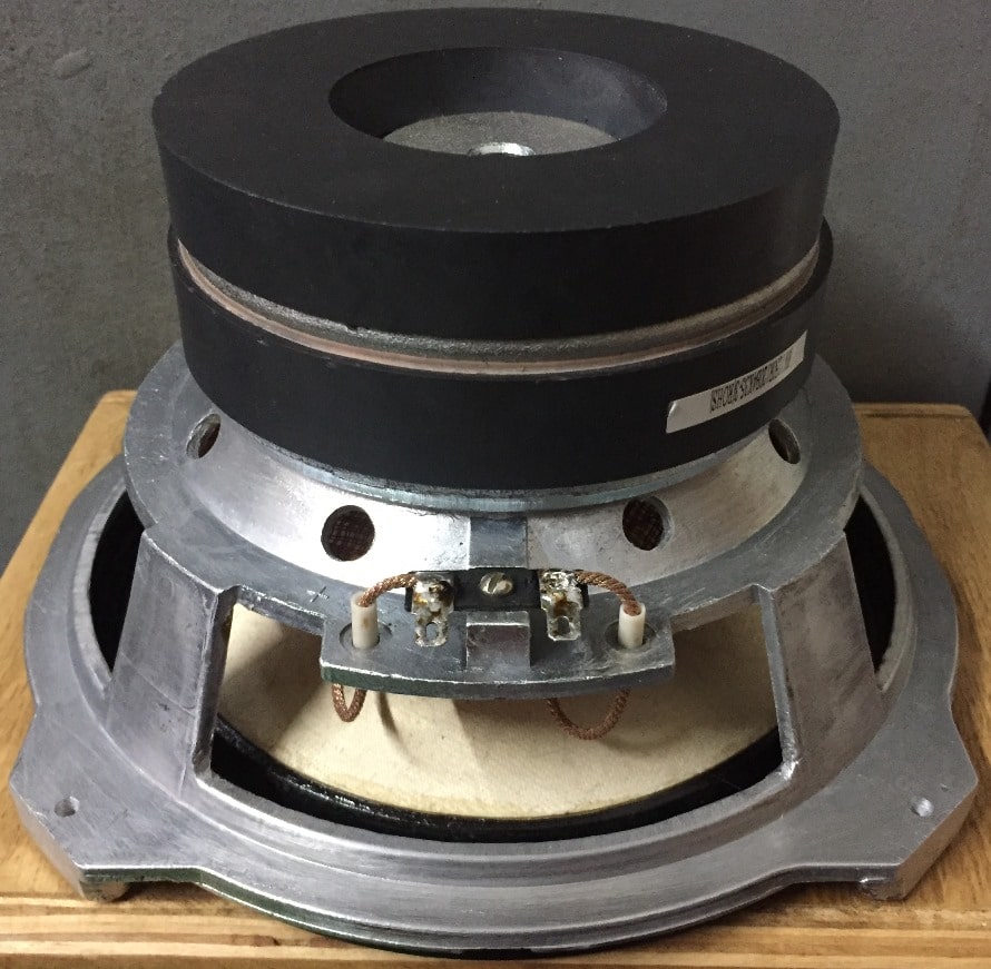

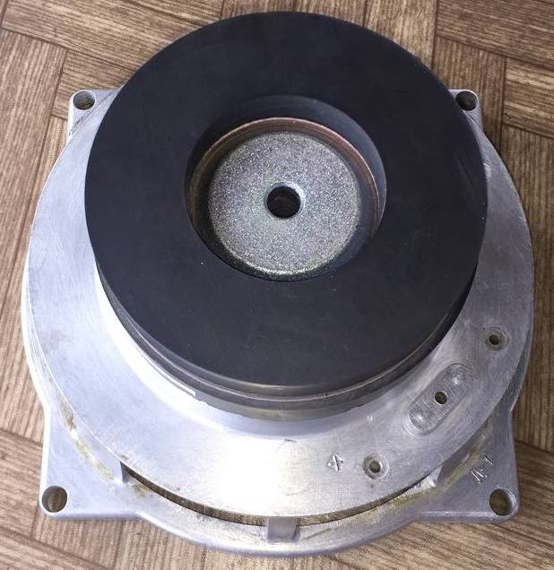

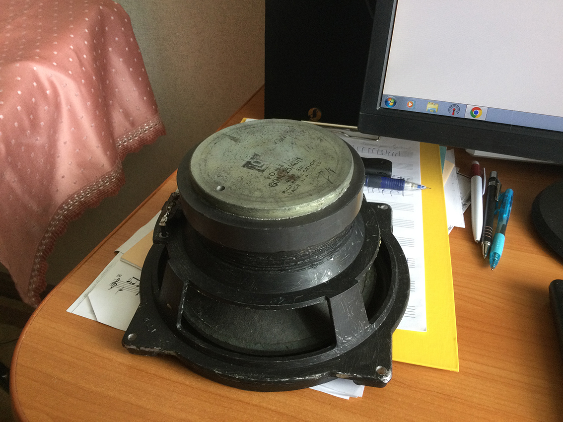

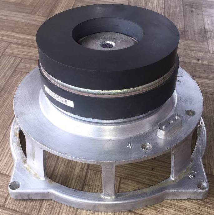

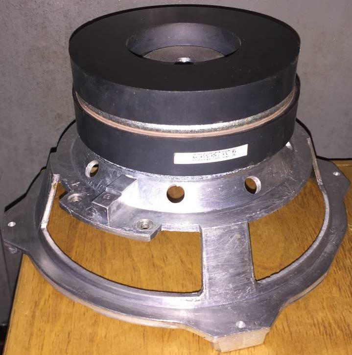

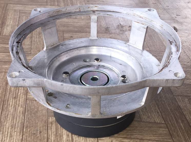

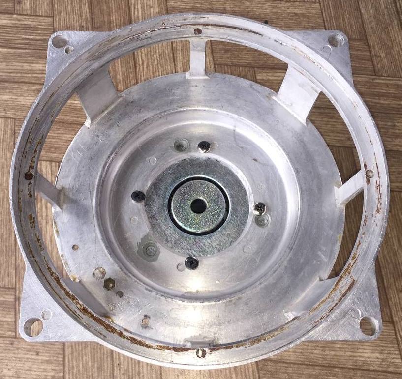

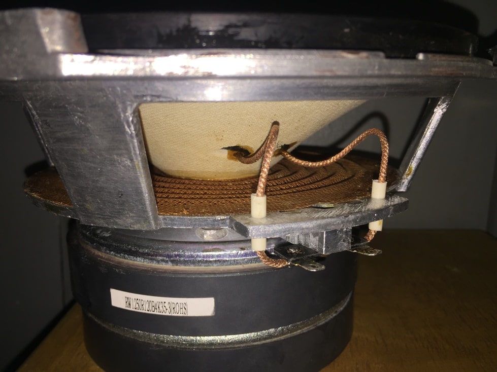

От 10гд-30 будет использована только рама, ЦШ и возможно пыльник. Магнит от сабвуферной головки Teufel: https://ldsound.club/index.php?threads/nch-ot-sabvufera-teufel.1517/
Родная звуковая катушка диаметром 35 мм, 4 слоя
Керн 34,8 мм
Верхний фланец 38,8 мм
Высота воздушного зазора 8 мм
Зазор МЦ 2 мм
Новая так же будет 4 слоя, но жилой меньшего диаметра

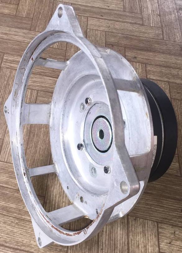

Раму почистил. Под крепления новой МС добавил отверстий, здесь ничего пилить и подкладывать не нужно, верхний фланец отлично стыкуется с рамой. Немного клея + винты отлично держат раму с магнитом.

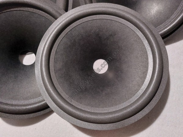

По параметрам пока не подскажу, еще не делал точного расчета. Зазор 2 мм, около того. 4 слоя влезет с запасом, 6 слоев не влезит. 2 слоя делать нет смысла. Дело в том, что мне могут намотать жилой минимум 0,224 по меди, от этого отталкиваюсь. При меньшем диаметре можно попробовать было и 6 слоев.

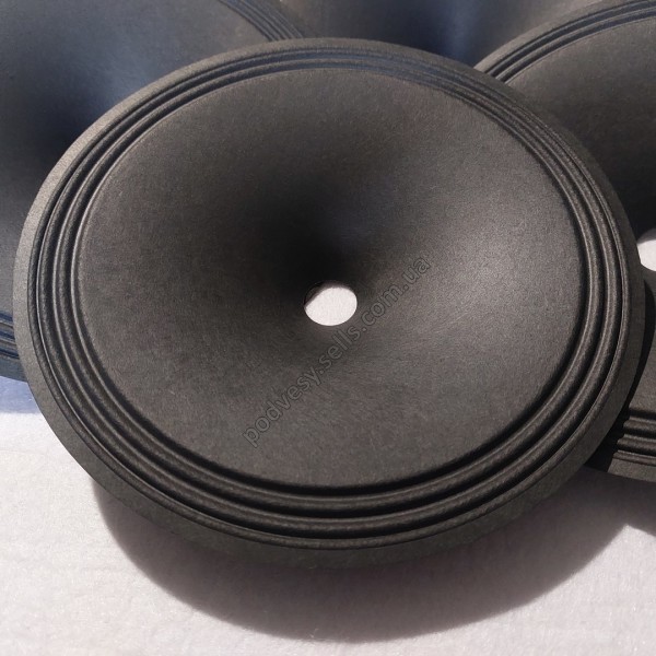

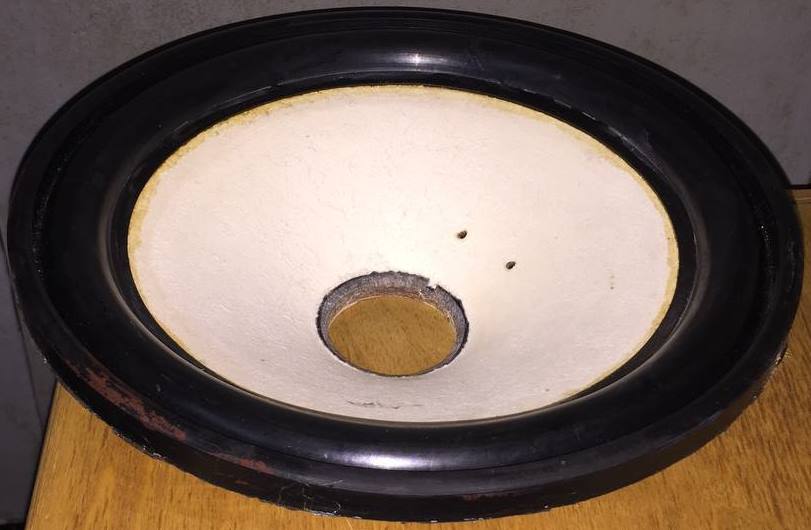

Высота по раме от подвеса до полки с ЦШ = 38 мм, зазор еще ниже на 15 мм. Диффузоры высотой 38 мм, 40 мм и 45 мм. Т.е. придется ЦШ и дуффузор клеить в разных местах по высоте каркаса катушки.
Есть вариант диффузора с бумажным подвесом весом 3 г. Его еще не тестировал, что оно такое без понятия, но вариант с тканевым отпадает точно, они очень жесткие.
И с подвесом ППУ весом 11 г:

Бумагу не знаю нужна ли для подвеса пропитка.
Ход будет небольшой, 1 обмотка, чтобы по-больше L. По концепции ДР, нужно же попробовать когда-то.
Зазор высотой 8,6 мм. Керн вровень с фланцем.
Чистое Имхо (все равно "профи" никогда не давали подробных советов, а ..............), 3 гр. это же весь диффузор вместе с гофром (бумажным подвесом)? При малом ходе можно было бы оставить и бумажный подвес, но пропитать его демпфирующей пропиткой ( как 5гдш "мучили").
На такой легкий диф нужен, соотвественно мягкий и легкий подвес (жесткая ткань, точно не подходит).......

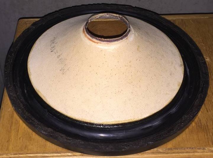

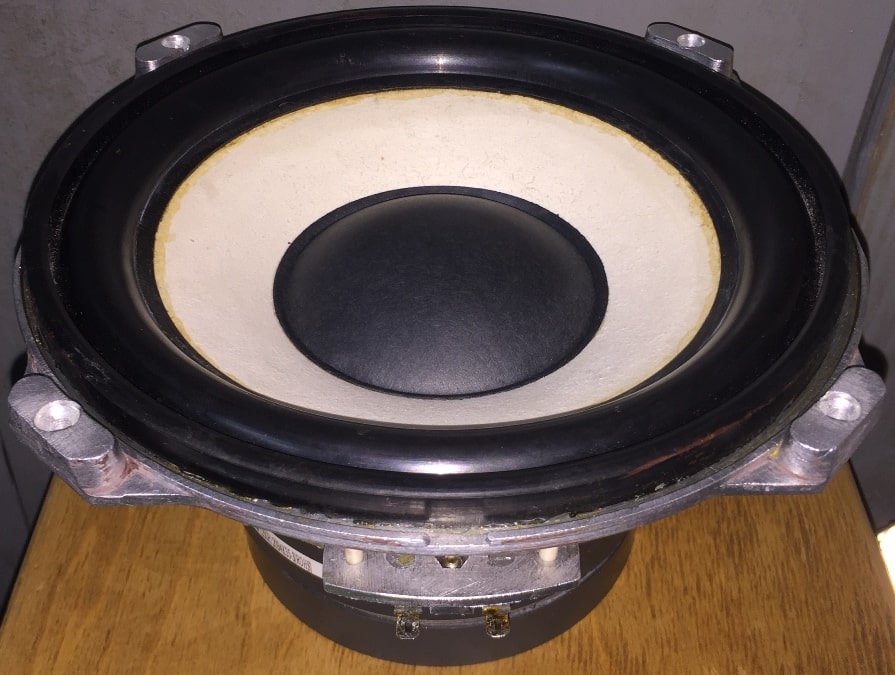

Подвес будет использоваться от 35гдн и как выяснилось, рама 10гд-30 на пару мм больше под посадку подвеса. Пришлось брать раму 35гдн, ее доработал напильником.
Подвес = 52,7 г
Диффузор = 18,74 г
Клей (БФ-2) = 71,75-52,7=19,05-18,74=0,31 г клея
Вес старой 12,1 г, новой с не подрезанным каркасом 11,3 г (вес после укорочения каркаса - 10,6 г). Провод - 0,27 мм по лаку. Каркас - каптон. Сопротивление 7,4 Ом. Диаметр внутри 35,5 мм, внешний с намоткой 38 мм. Высота намотки 14,9 мм.
По таблице сходится с довольно не плохой точностью.

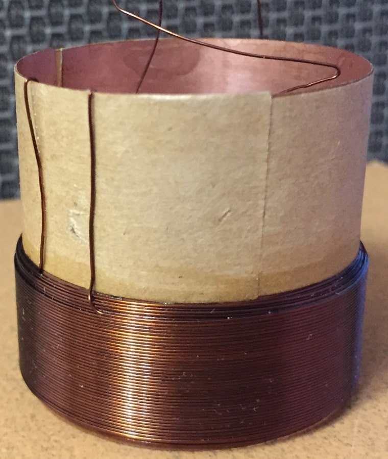

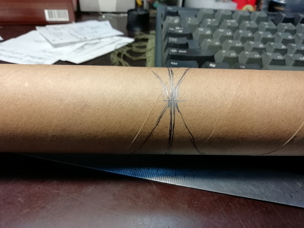

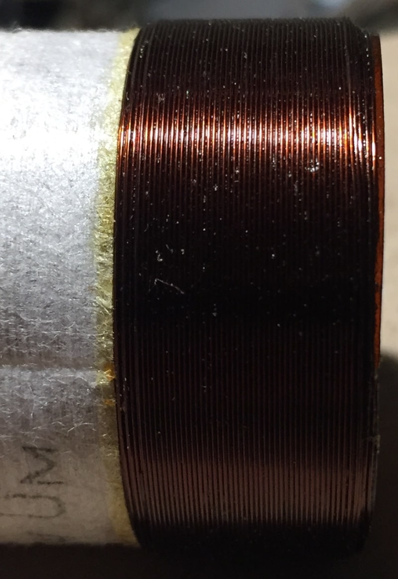

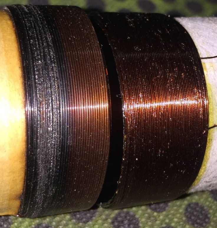

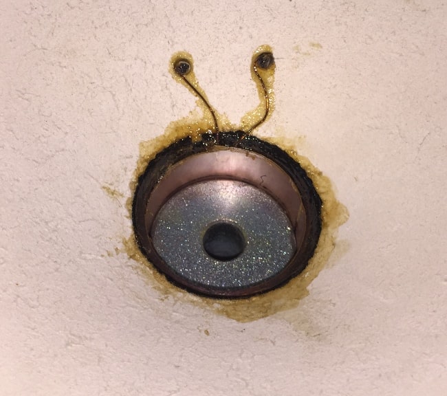

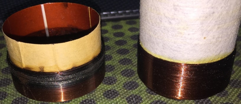

Параметры выше это катушка с проводом 0,27 мм по лаку. Пришла новая катушка, как и рассчитывал с проводом 0,32 мм по лаку. Она и будет установлена окончательно. Каркас медь, интересно будет посмотреть на влияние медного каркаса вместо каптона.
Re=5,5 Ом
Высота намотки 15,2 мм
Диаметр снаружи 38,5 мм
Вес 13,3 г (укороченная 12,8 г)
Параметры новой и старой катушки привожу в таблице ниже
ггRe (Ом)Ø провода (мм)Ø провода по лаку (мм)плотность намоткиØ керна (мм)Ø отверстия верхнего фланца (мм)h высота зазора (мм)B индукция в зазоре (Тл)зазор цепи (мм)Δн толщина намотки (мм)Δк толщина намотки с каркасом (мм)люфт катушка-керн (мм)люфт катушка-фланец (мм)толщина каркаса (мм)высота каркаса (мм)Ø катушки внутри (мм)Ø катушки снаружи (мм)h намотки (мм)L всей катушки (м)всего витковчисло слоеввитков на слойLg в зазоре (м)Le №1 (мкГн)Le №2 (мкГн)Mсg масса меди в зазоре (г)Vg объем зазора (мм³)Vсg объем меди в зазоре (мм³)Cg/Vg отношение меди в зазоре к его объему (%)Cc/Vg отношение катушки в зазоре к его объему (%)Mwg масса провода в зазоре (г)Mvc общая масса катушки (г)Pe мощность до нагрева катушки (Вт)
каптон7,40,2400,271,135398,60,9421,031,160,250,540,134535,5038,1412,4219,1817244313,28136924135,38199860030,0544,275,4911,1939,6
медь5,50,280,321,135398,60,9421,251,380,250,340,133535.538,5814,919,417444311,2128023436.18199869035516.3113,335,7

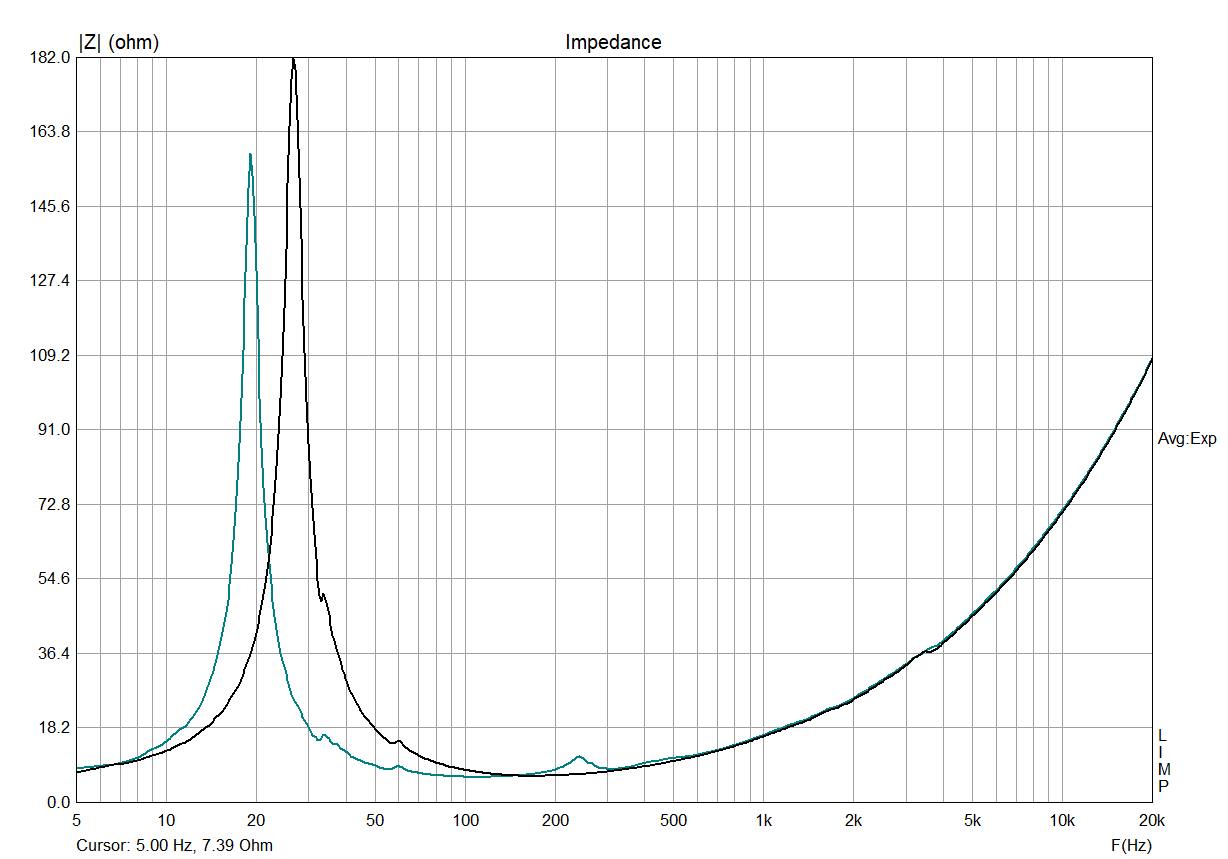

Измерение на прищепках. Здесь резонанс стал ниже, но подвижка та же. Думаю само крепление играет роль
каптон
медь
Fs = 28.36 Hz
Re = 7.01 ohm[dc]
Le = 965.81 uH
L2 = 1182.79 uH
R2 = 31.75 ohm
Qt = 0.25
Qes = 0.26
Qms = 9.22
Mms = 34.55 grams
Rms = 0.638138 kg/s
Cms = 0.911514 mm/N
Vas = 36.88 liters
Sd= 169.72 cm^2
Bl = 13.011547 Tm
ETA = 0.32 %
Lp(2.83V/1m) = 87.69 dB
Added Mass - Constant Cms Method:
Driver unbaffled
Added mass = 28.19 grams
Membrane Diameter= 14.70 cm
Fs = 25.80 Hz
Re = 5.86 ohm[dc]
Le = 769.84 uH
L2 = 1215.36 uH
R2 = 30.88 ohm
Qt = 0.22
Qes = 0.23
Qms = 7.01
Mms = 37.50 grams
Rms = 0.870997 kg/s
Cms = 1.015183 mm/N
Vas = 41.07 liters
Sd= 169.72 cm^2
Bl = 12.497377 Tm
ETA = 0.30 %
Lp(2.83V/1m) = 88.19 dB
Driver unbaffled
Added mass = 29.38 grams

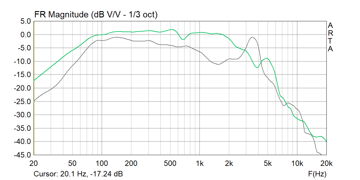

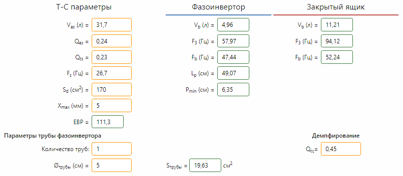

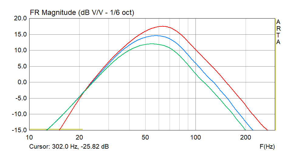

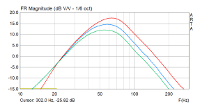

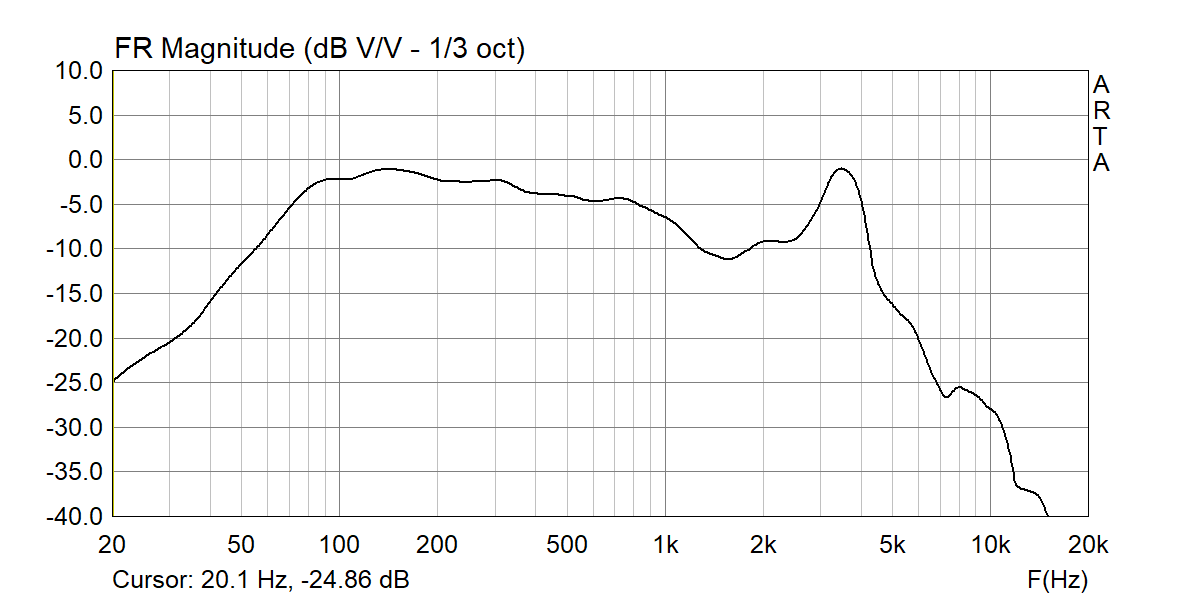

Поставил динамик в закрытый ящик от маяковских колонок https://ldsound.info/15-as-222-1-mayak/, там примерно 11 л. Обивка по стенкам. Сабвуферный усилитель имеет регулируемый срез. Микрофон 5 см от динамика, окно 45 мс.

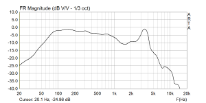

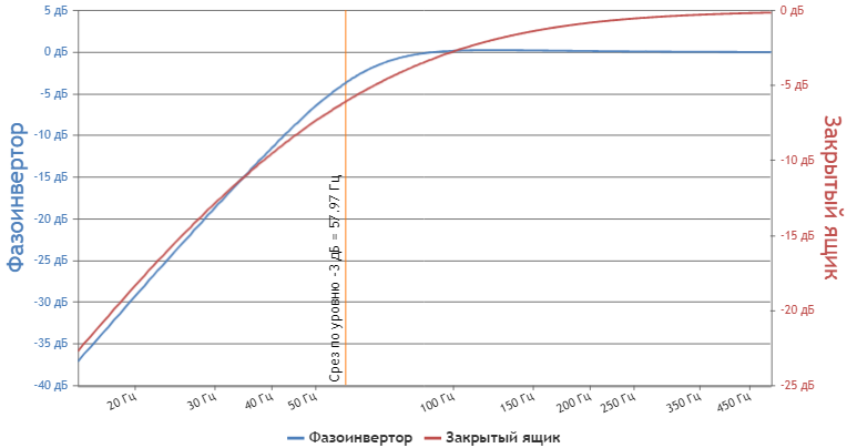

Красный - половина среза по высоким, синий - еще меньше, зеленый - максимальный срез по высоким.
Расчет рисует такое:
Полная добротность 0,45. Но с сабвуферным усилителем это можно слушать.
Получился регулятор уровня, а не регулировка частоты среза. -3дБ на частоте 93Гц, а фильтр "самбухера" режет еще ниже.
Хорошая головка получилась, даже в таком маленьком корпусе "может" но маяковская колонка по толщине стенок не выдержит, но результат хороший. Труба впритык поместится, чтоб не фыркало нужен раскрыв.
Да, он срезает вместе с громкостью, но со срезом можно слушать, без - никак)

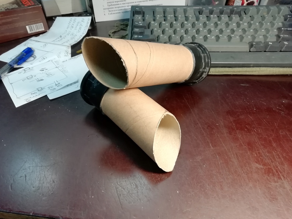

Думаешь с ФИ будет ниже забираться?

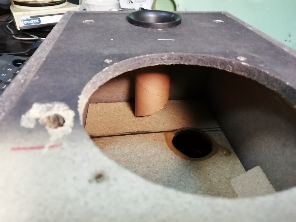

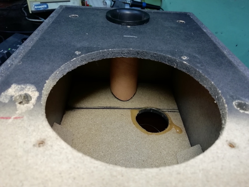

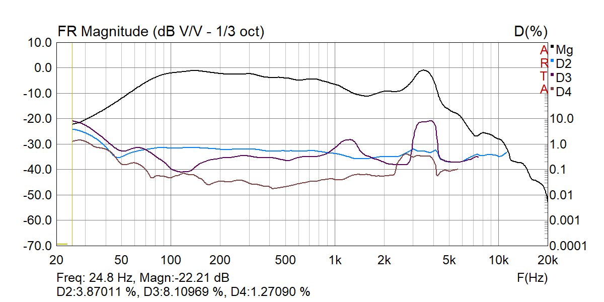

Корпус кубикот маяковски колонок, условно ЗЯ, так как задняя стенка 3 мм, но на ней корпус лежал при измерении.
5 см, 80 мс:

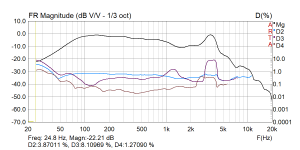

Искажения:
А это в сравнении с динамиком 8" подвижкой от 10гд-30 а цепь и катушка от 50гдн-3. Только корпус под этот НЧ имеет объем литров на 5 больше и чуть другую панель корпуса (немного больше). В остальном условия те же.
Серая - динамик из данной темы, зеленый - с катушкой от 50ГДН

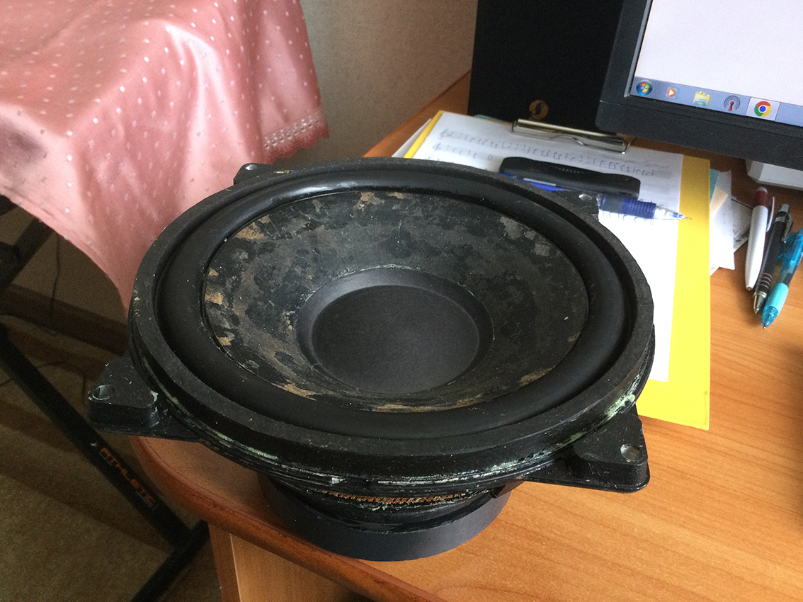

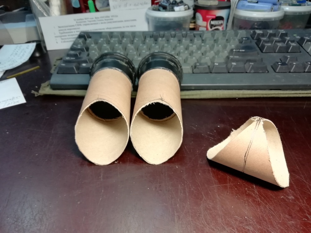

Скрестил польские tonsil и 10 гд 30. Корзина, повес и шайба от 10 гд 30. Диффузор, катушка и магнит от тонсила. Измеренные параметры: резон. - 35 гц Qms-4,108 Qes-0,564 Qts-0,495 Vas-44,5 Sd-20105,6 mm2. Мерил старинным способом: усилитель, генератор, тестер и резистор на 1кОм.

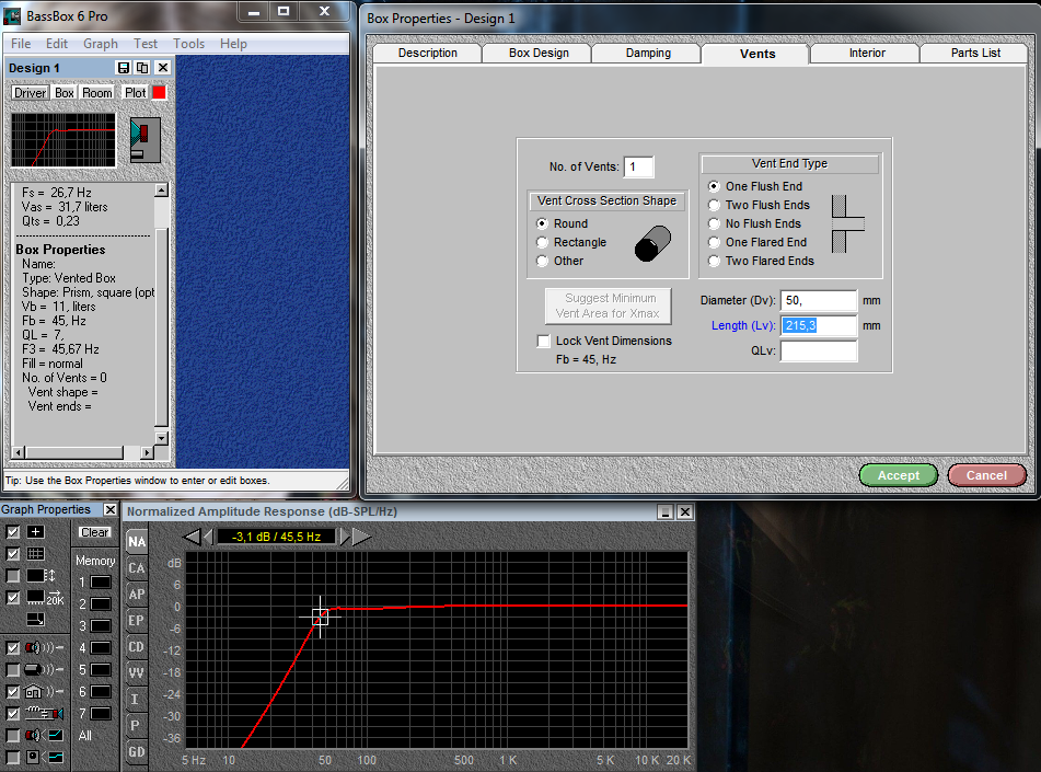

44 литра ящик, резонанс убежит от 35 Герц в корень из 2. 35 +14 =49 Гц.
Уже классно. Ватки кинули, минус 3 Герца. 46Гц- золотая цифра для комнаты. Вы победили!!
Я его и планировал для саб ЗЯ. Страшненький на вид правда.

Кривую импеданса выложишь или нет?, того динамика о котором речь ведешь или и дальше будет игра в "Угадай мелодию"

Для низкодобротного динамика нужна корректирующая цепочка. Что это такое?
Fs = 27.10 Hz
Re = 5.62 ohm[dc]
Qt = 0.25
Qes = 0.26
Qms = 7.71
Mms = 44.88 grams
Rms = 1.001413 kg/s
Cms = 0.768479 mm/N
Vas = 47.00 liters
Sd= 208.67 cm^2
Bl = 12.769099 Tm
ETA = 0.34 %
Lp(2.83V/1m) = 88.96 dB

Не прокатит вариант сохранить низ в районе 27 гц с такой куриной добротностью.
Пробуем варианты. Ящик 16 литров, 47 на 16=3, плюс 1 =4, корень 2. В два раза вырастет добротность и резонанс. Срез 54 герца с добротностью 0,5. Уже что-то.
Можно замутить инвертор по Бесселю, довести доп сопротивлением полную добротность до 0,33, взять объем половину от 47 литров, дальше по таблице. Там по памяти, настраивается инвертор чуть ниже резонанса динамика на пару проц, срез получается в 1, 5 раза выше резонанса динамика, в районе 40 Гц.
