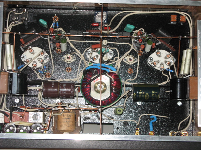

Я делаю как наши деды еще, максимум выводами деталей, громозкие креплю хомутами к шасси. Накал скруткой, ср. точка заземлена или на потенциал. Питание одножильным проводам, земля проводом диаметр 0,5-2,0 мм, соединяется с шасси в одной точке.

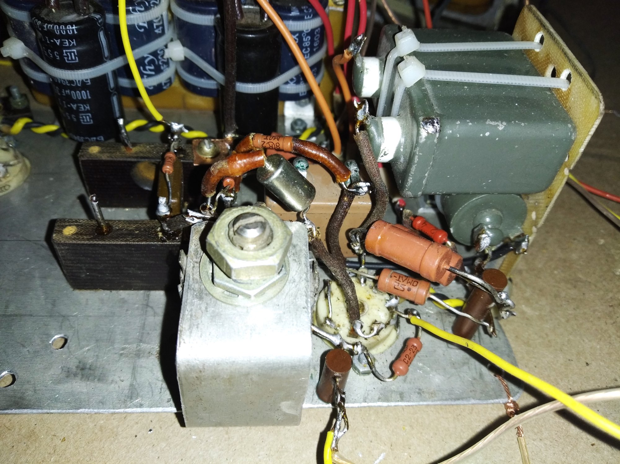

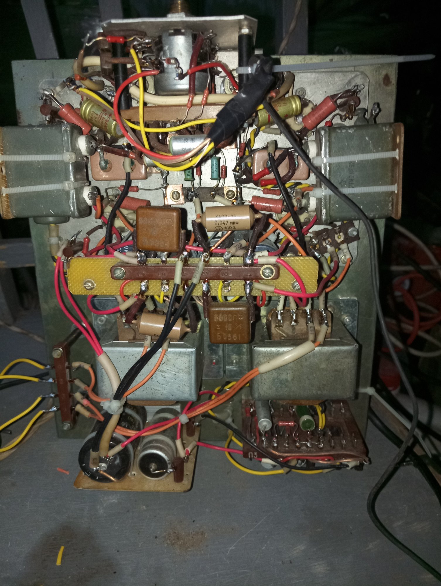

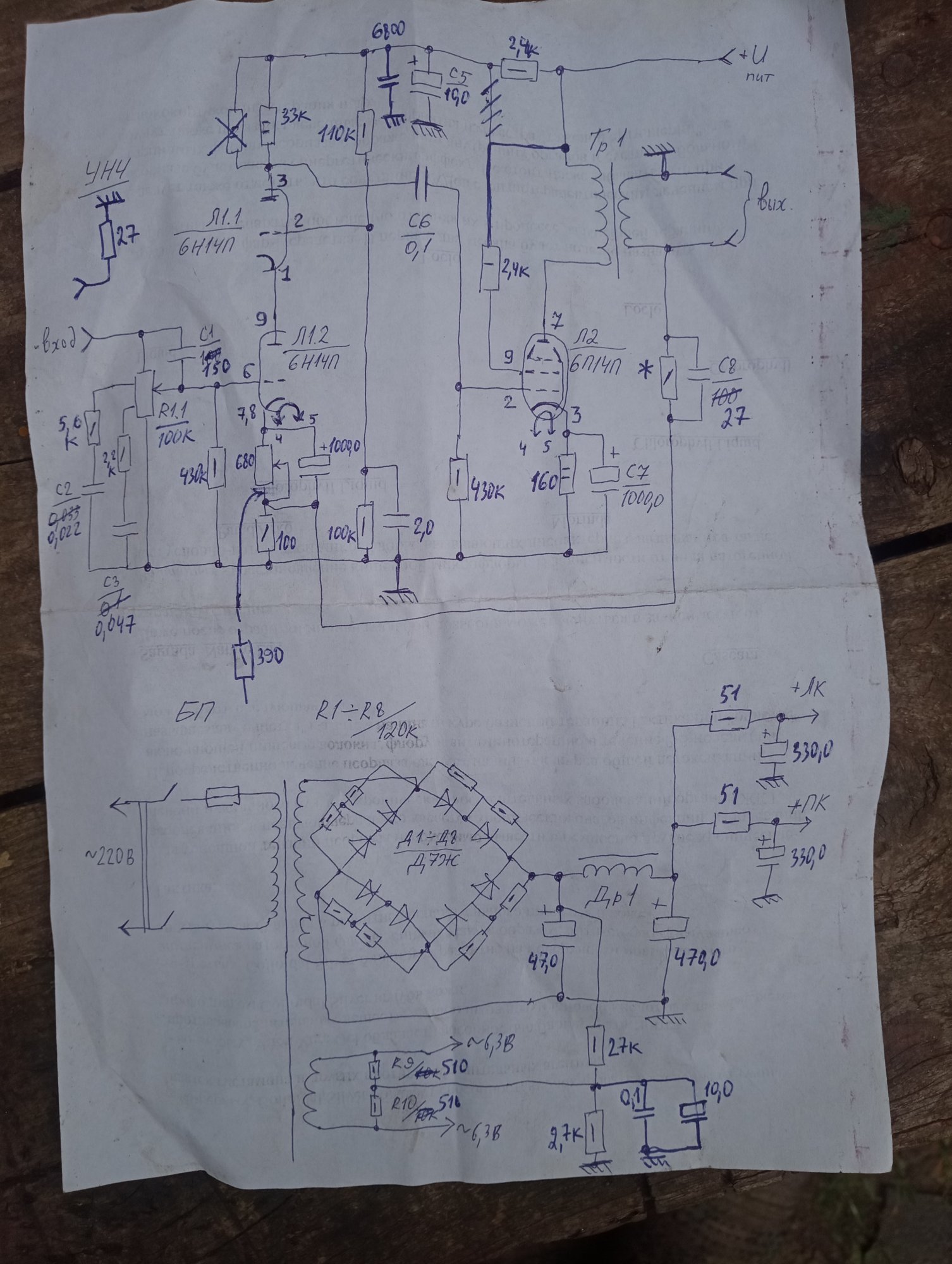

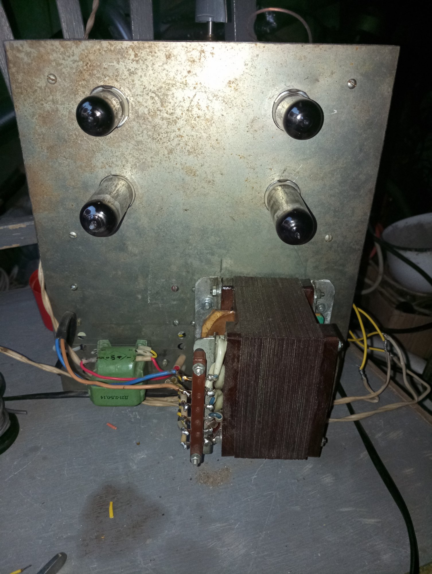

Ни кто позорится не желает), а я как есть.
схема на ваш покемон очень похожа

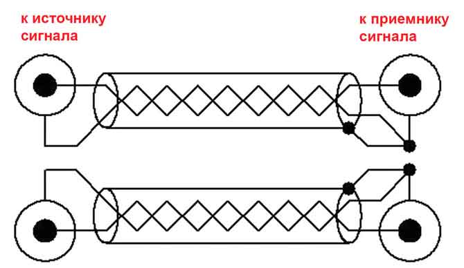

НЕ стал бы вх. провода экраном, сделал скуткой из пары UTP, даже в ММ корректоре 5мВ нет наводок.
Парой из UTP развожу и накал, чистая медь, запасы еще 2007г, метров 100 было. Только на 6с4с поставил в параллель две пары, везде хватало одной.
Провода от входов паяю так
Экрана НЕТ, поспешил

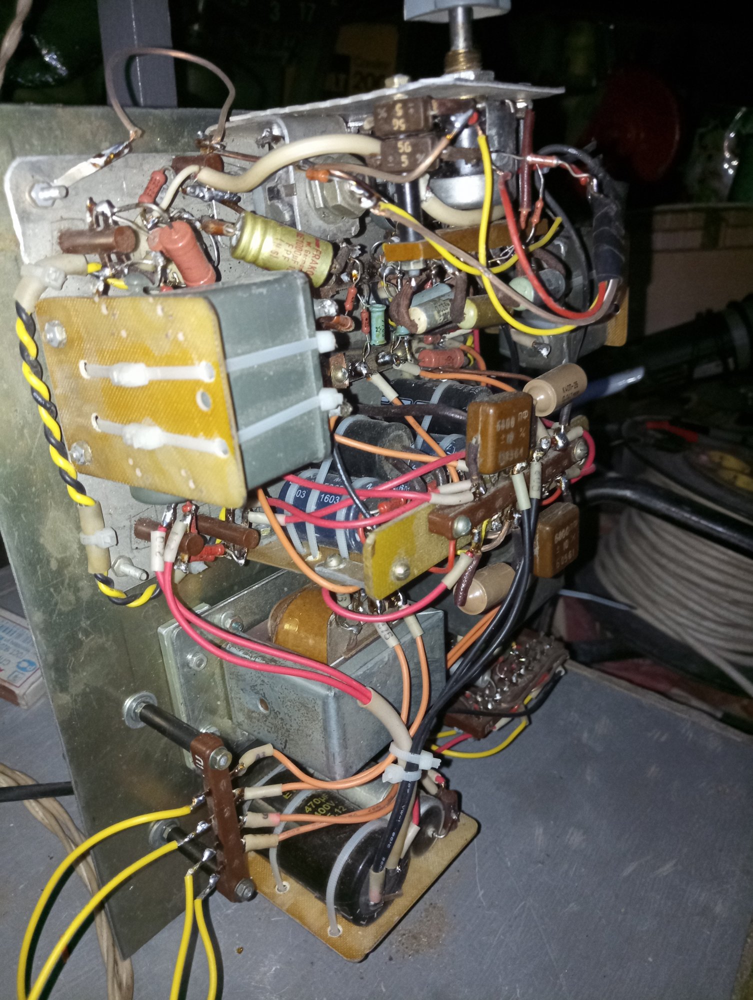

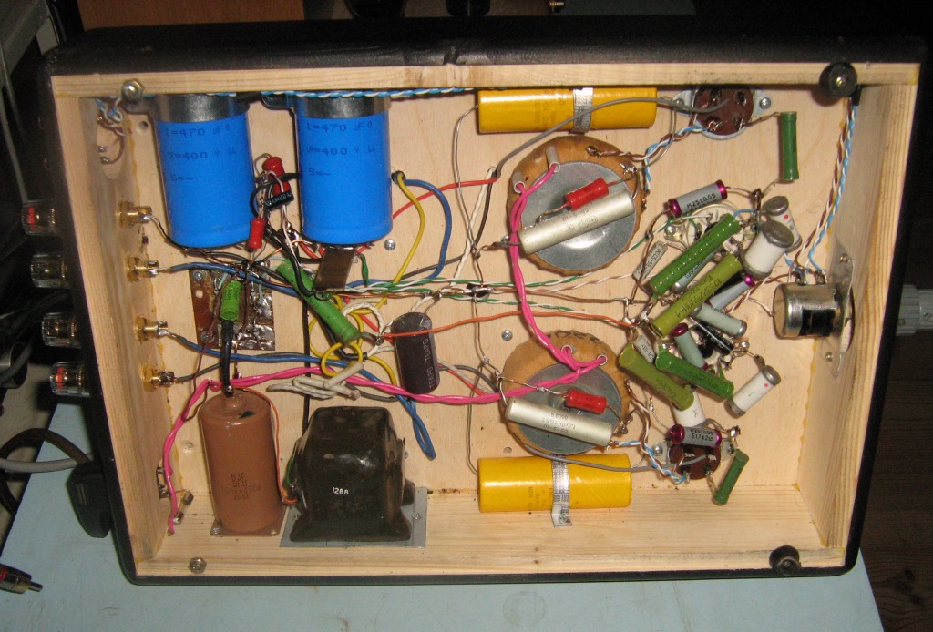

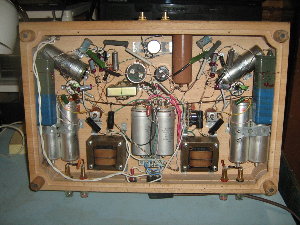

СЕ на 6н8с и 6с4с, нашел фото

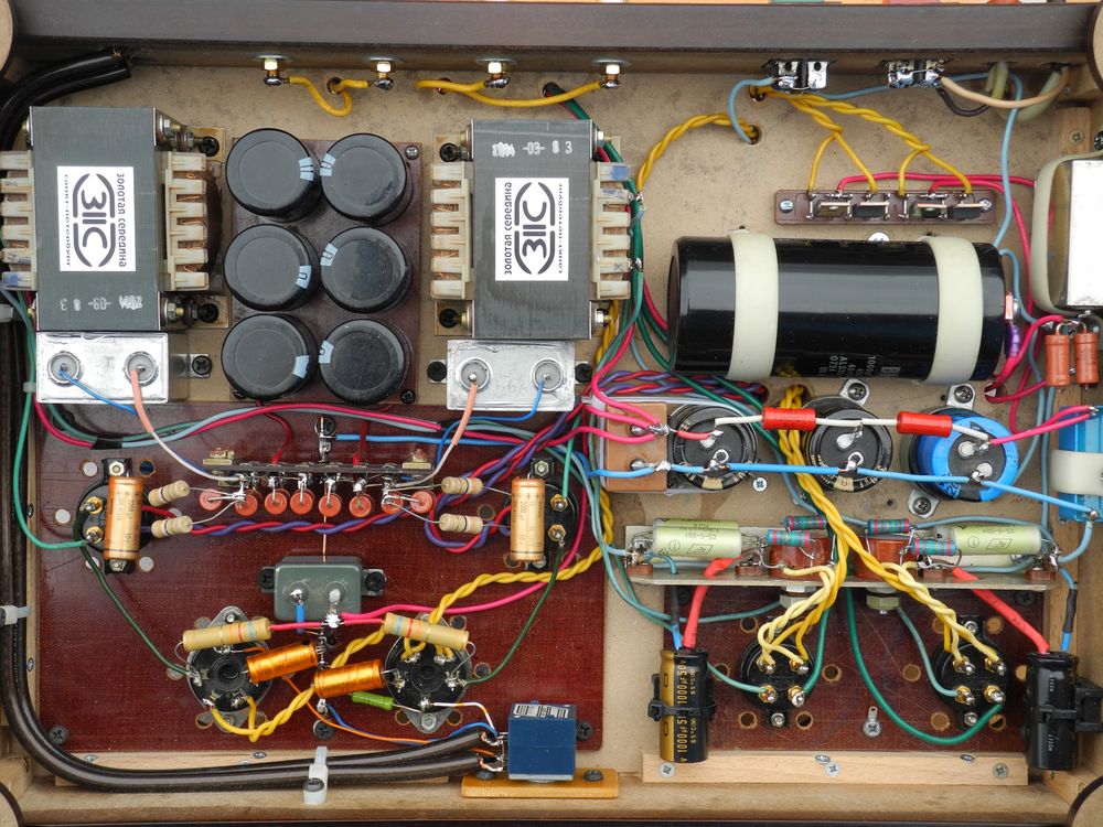

Еще старые фото, два моноблока на 6н7с и РР на 6ф6с. И СЕ на 6н8с и 45 триоде

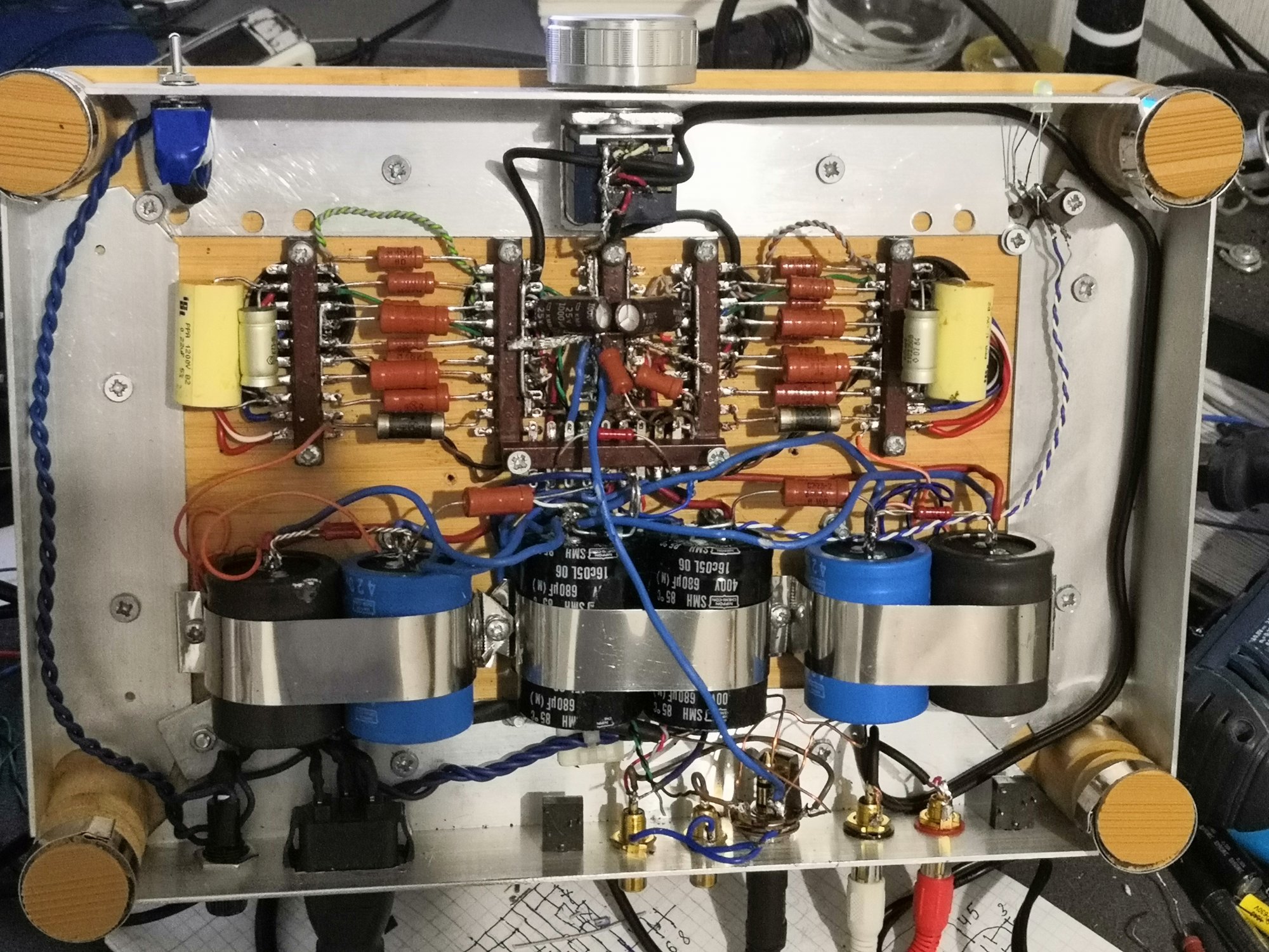

Доделал второй канал. Сверху, естественно, планируется фальшпанель

Вроде бы монтаж окончен, из временного сетевой шнур, вход и провода к динамикам. Остался корпус, экран для трансформатора, покраска фальшпанели.

Я не ламповик, но заметил в этих картинках несколько ошибок. Может на лампе это и не отразиться, но...
С лева синий провод скрученн в витую пару и с права сине-белый. Витую пару так сильно скручивать не надо. На 5см 2-3 обората достаточно, иначе эфективность витой пары снижается. Посмотрите для примера любую витую пару, как она скручена.
Самое верное решение.smile_6Только где сейчас найти качественные экранированные провода... Я весь свой запас СССР уже закончил...а у китая три тонких проводка тоньше волоса, навитые на такие же тонкие провода, это назывется "экран по китайски". (((
Витая пара с телефонного кабеля, не лучьшее решение для монтажа любых усилителей, хоть и медный одножильный провод...да и изоляция у нее не лучьшая... Надо сечение по толше. Как вариант, одножильный эмалерованный обмоточный провод 0,3-0,5-1мм закатать в термоусадку и делать монтаж. Провод (разного цвета термоусадки) можно красиво уложить внутри шасси без всяких стяжек, крепежей и бондажа. И прочно, и красиво, и надежно. Нельзя плотно стягивать провода между собой в плотный пучек, хоть и красиво смотриться.
На старых телевизорал и радиолах так и делался монтаж толстым одножильным проводом, только без термоусадки. ...и за место пайки применяли сварку, очень хорошая штука., никакой холодной пайки. До сих пор пользуюсь сваркой для стыковки толстых силовых проводов.

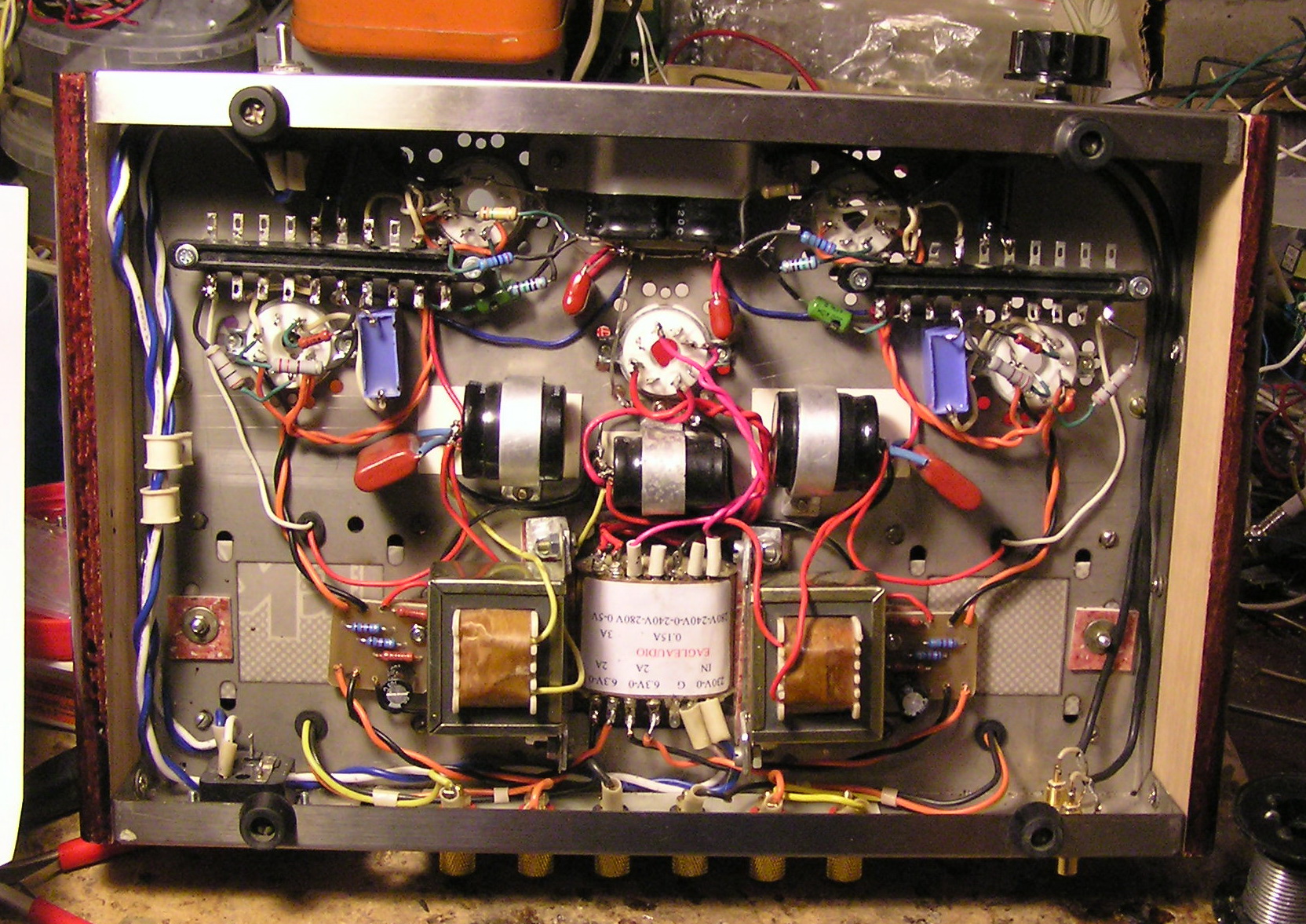

Однотакт 6п7с с 5ц3с и TW6SE
На старых телевизорах был чудесный провод одножильный в виниловой изоляции с обмоткой хб нитью, где бы такой надыбать. smile_15

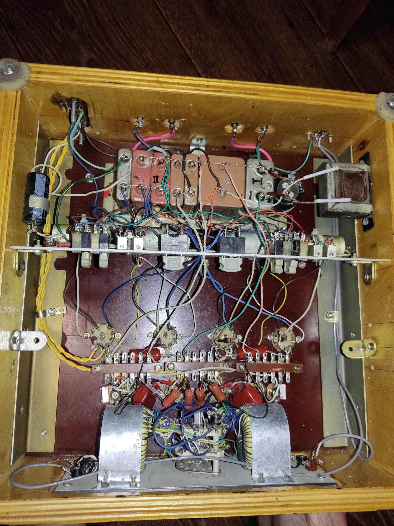

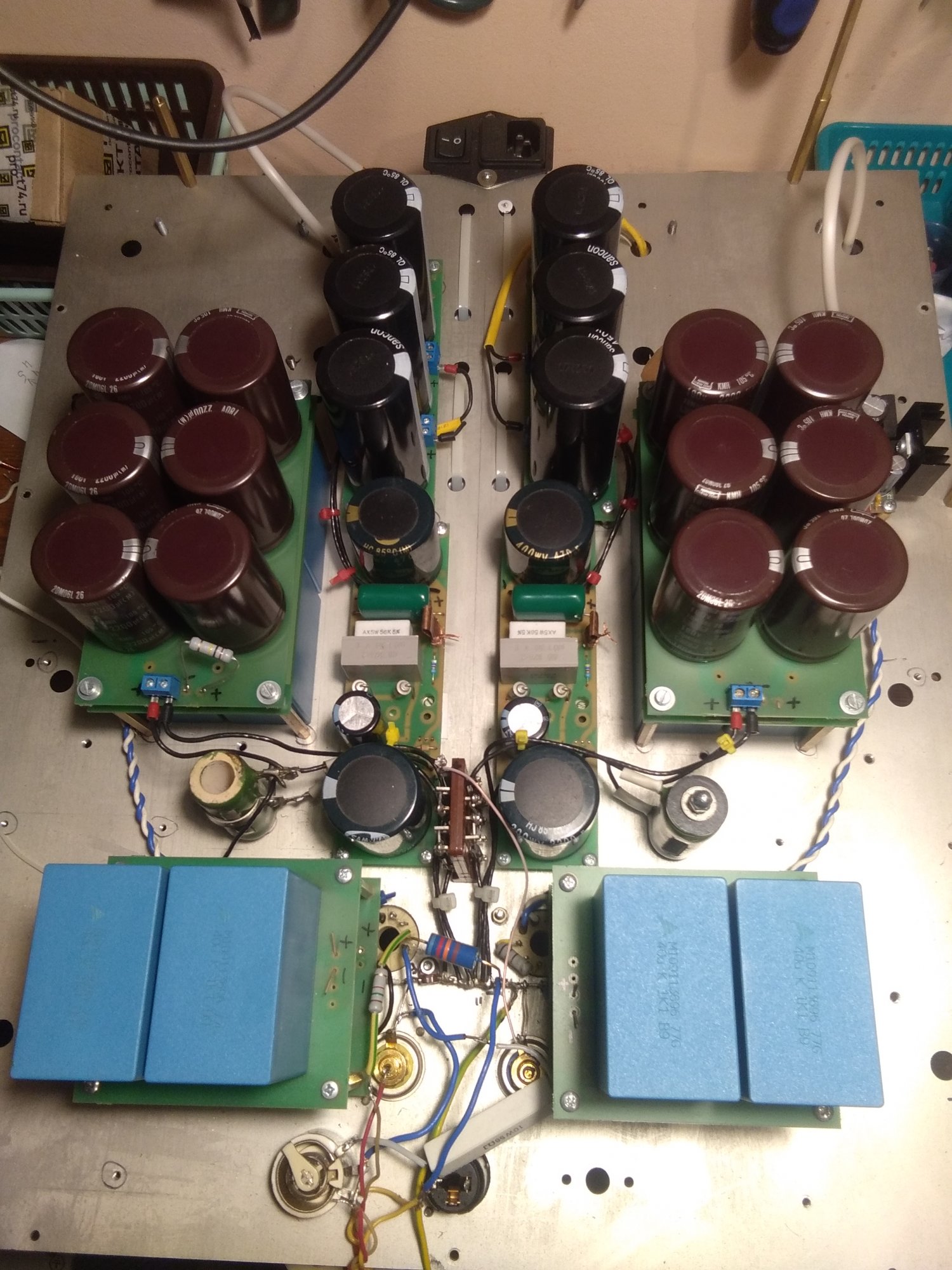

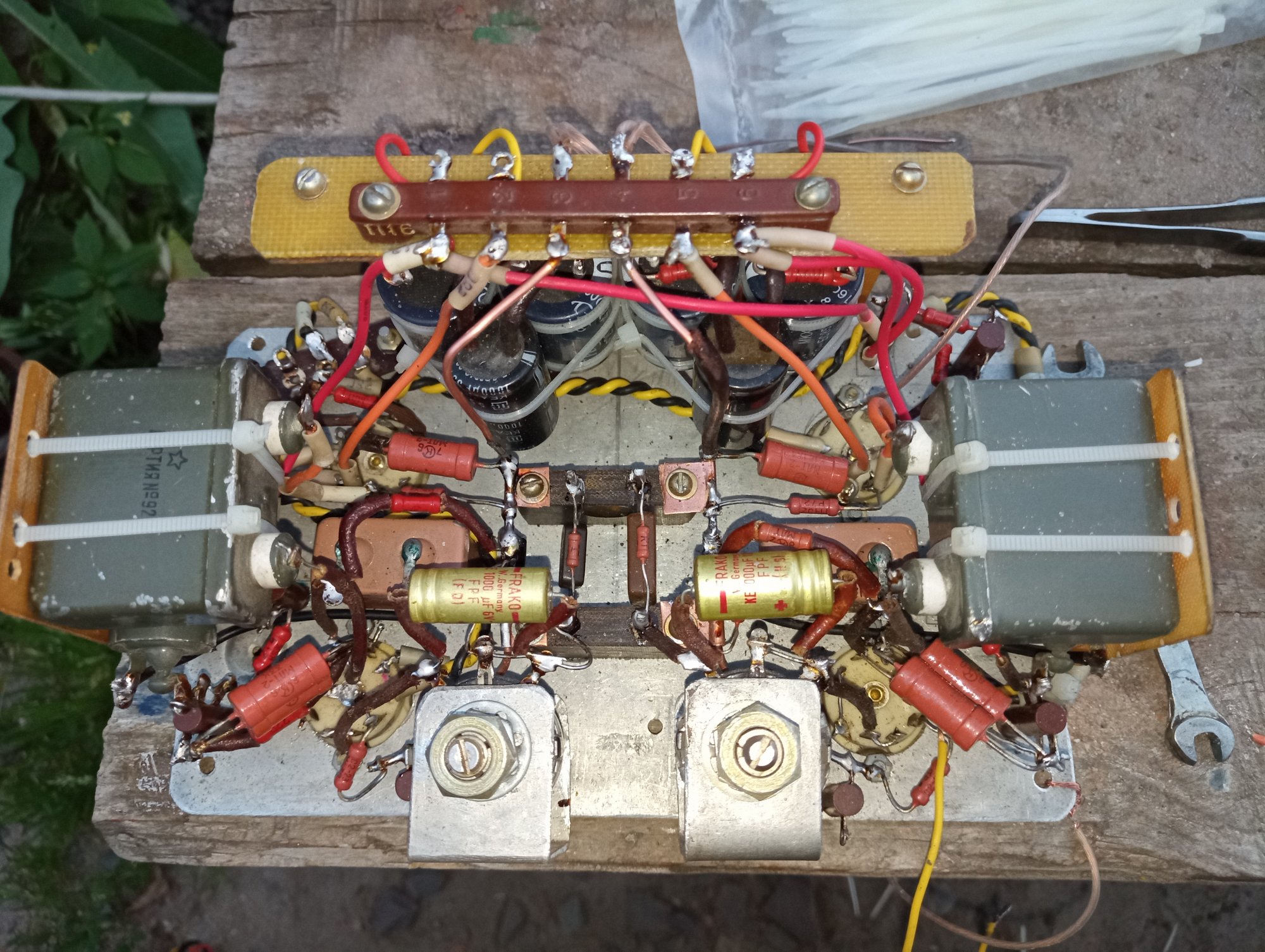

Протирал от пыли, решил свой РР сфоткать внутри. Блок питания отдельный ящик, в усилителе только часть конденсаторов.
На поперечной пластине регуляторы смещения раздельные и переключатели пентод/УЛ. И разъёмы подключения амперметра настройки тока покоя. Взяты из аппаратуры связи, кажется ИКМ. Удобно, вытащил перемычку, поставил амперметр, измерил, поставил перемычку обратно. В переключении пентод/УЛ такие же, только перемычка ставится в нужное гнездо.
Спереди входные пермаллоевые колечки с отводками и повышением 1:3. Избавили меня от лишнего каскада.
Конденсаторы межкаскадные аналоги к-78 на 1 мкФ.
В питании 3 этажа плюс смещение, потому столько кондесаторов в питании. На входной "лонг-тейл" добавляется к выходному анодному около 200 вольт и 150 в подвал для ИТ.

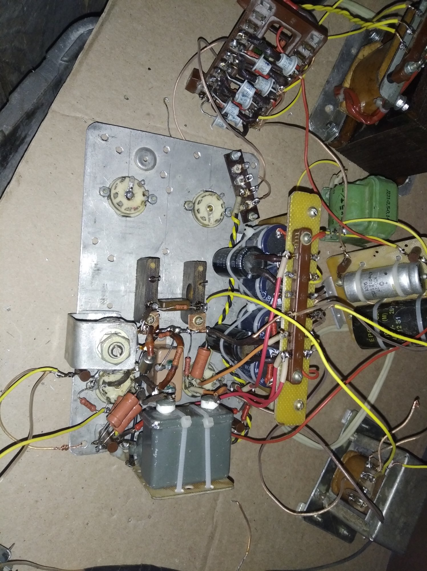

Ушниковый усилитель на Е55L в настройке пока без корпуса.

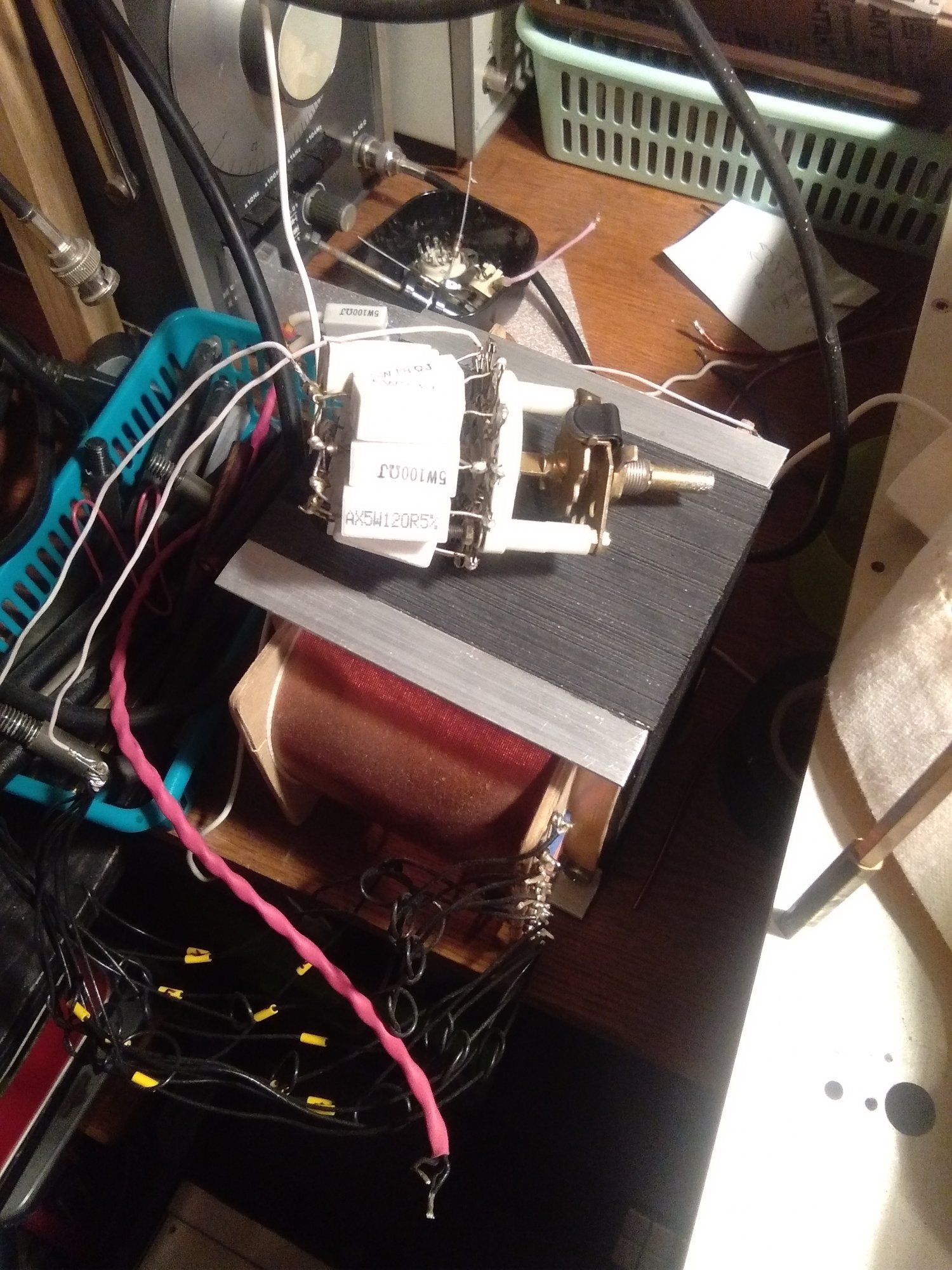

Он снизу будет т.е. сверху... с переключателем нагрузок от 8 ом до 600. Шесть положений.
Слева выключатель сети, справа светодиод индикатор питания. И любая качественная, витая пара скручена примерно так же. "Эффективность витой пары" Это на какой частоте ??? (smile_15

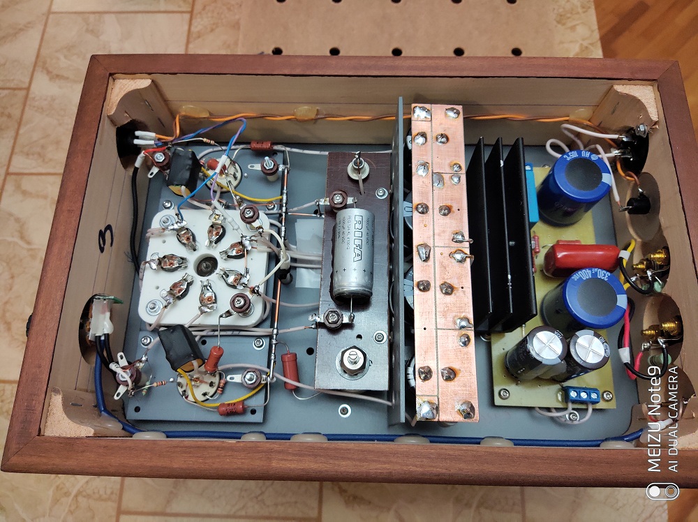

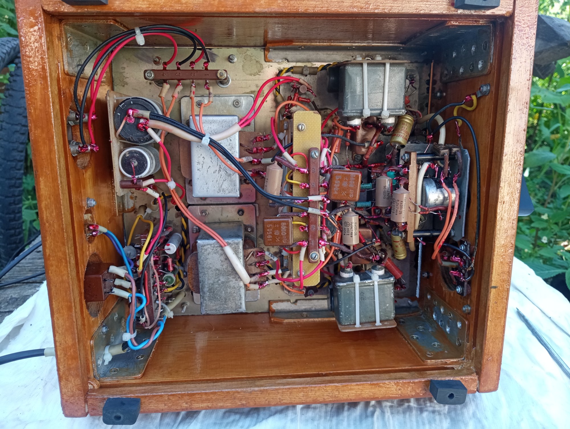

Готовая конструкция

а зачем провода от выходных трансов , завели на колодку и только потом на разьемы ? почему не напрямик ?

Крепко, навсегда. Как правило, без схемы. При поломке выкинуть проще. чем починить.
Как же можно без схемы? Схема, естественно, есть. Чтобы извлечь металлическое шасси из деревянного корпуса, надо открутить три винта М3 и отпаять несколько проводов, точки пайки находятся в доступных местах. После этого заменить можно что угодно, сделать замеры в любых точках.
Чтобы на этапе настройки, когда не было деревянного корпуса, и впоследствии, если понадобятся изменения ( ремонт) не подвергать нагрузкам лепестки на картонных каркасах трансформаторов. Они от Яузы, с механической прочностью у них не очень

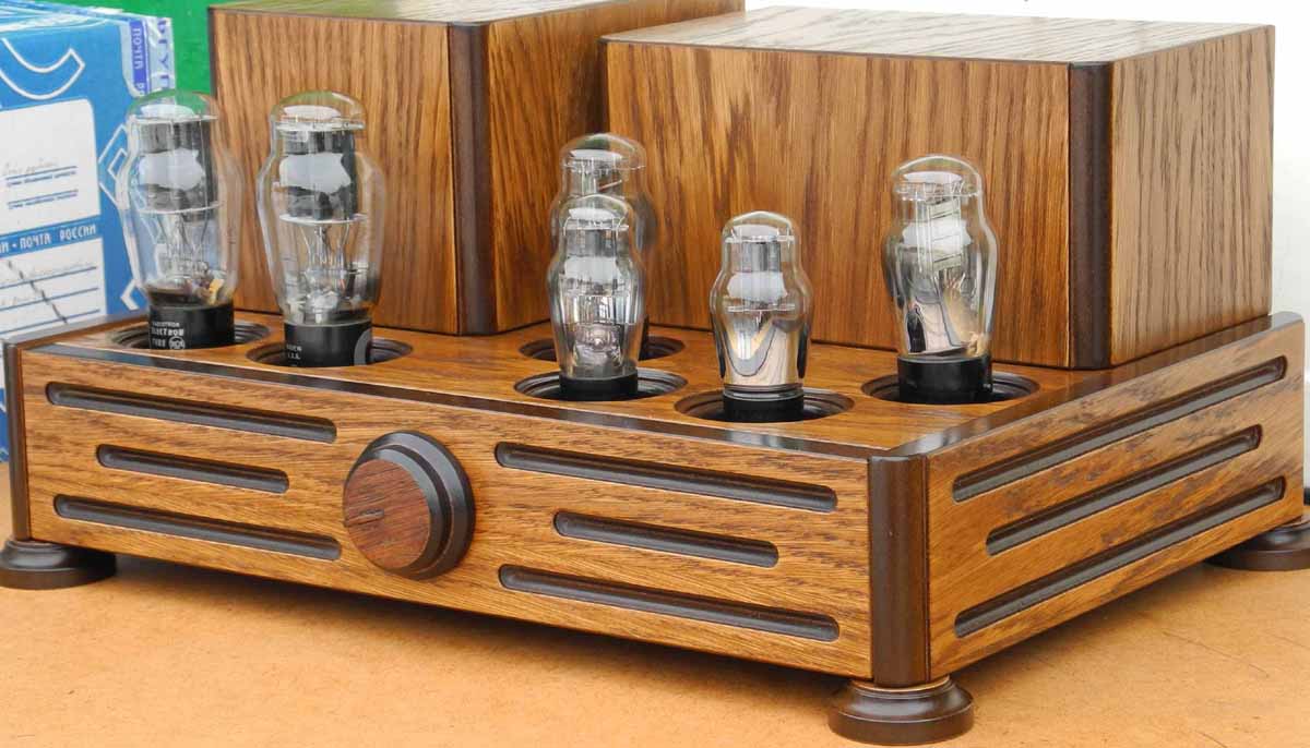

Один из промежуточных вариантов (после нескольких доработок) усилителя на 2А3 (год уже не помню, судя по маркировке МКТ - 2014-15)
