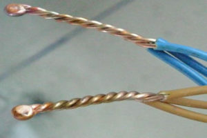

Грубо говоря, на лепесток ламповой панели на запаиваем ёмкость, резистор и провод, а зачищаем все выводы до меди и скручиваем утконосами. Сверху можно ещё одножильным проводком сделать бандаж внатяг.
Собственно только такие скрутки я и делаю, когда провожу первичную электрику в домах. Такое соединение наиболее надёжное, несгораемое в принципе, да ещё и разборное. Куда там винтовым соединениям, пайка, сваркам клеммам Ваго и другой дребидени.
Кто скажет, что это хреновый контакт и можно сделать лучше, тот редиска!

Я скажу. Надо было не скручивать, а ровно всё просунуть в трубку и обжать клещами. При правильном обжатии соединение качественнее и надёжнее простой скрутки. Тем более что провод многожильный.

Не! Припой со временем окисляется, это же квартира, и там то влажно, то холодно. Длина скрутки не меньше 5 мм, там 6, и ещё бандаж одножильным проводом сверху. Способ самый правильный, самый надёжный и разборной, в отличие от пайки.
Но в жизни конечно приходилось и медь/люмуний скручивать и они потом многие годы работают.
Не было у меня с собой таких клещей и таких трубок. Где их взять? Это только гидравлическими клещами для наконечников аккумуляторов можно сделать. Там диаметр 8-9 мм, по 6-9 проводов сеченьем 2,5 кв.мм.

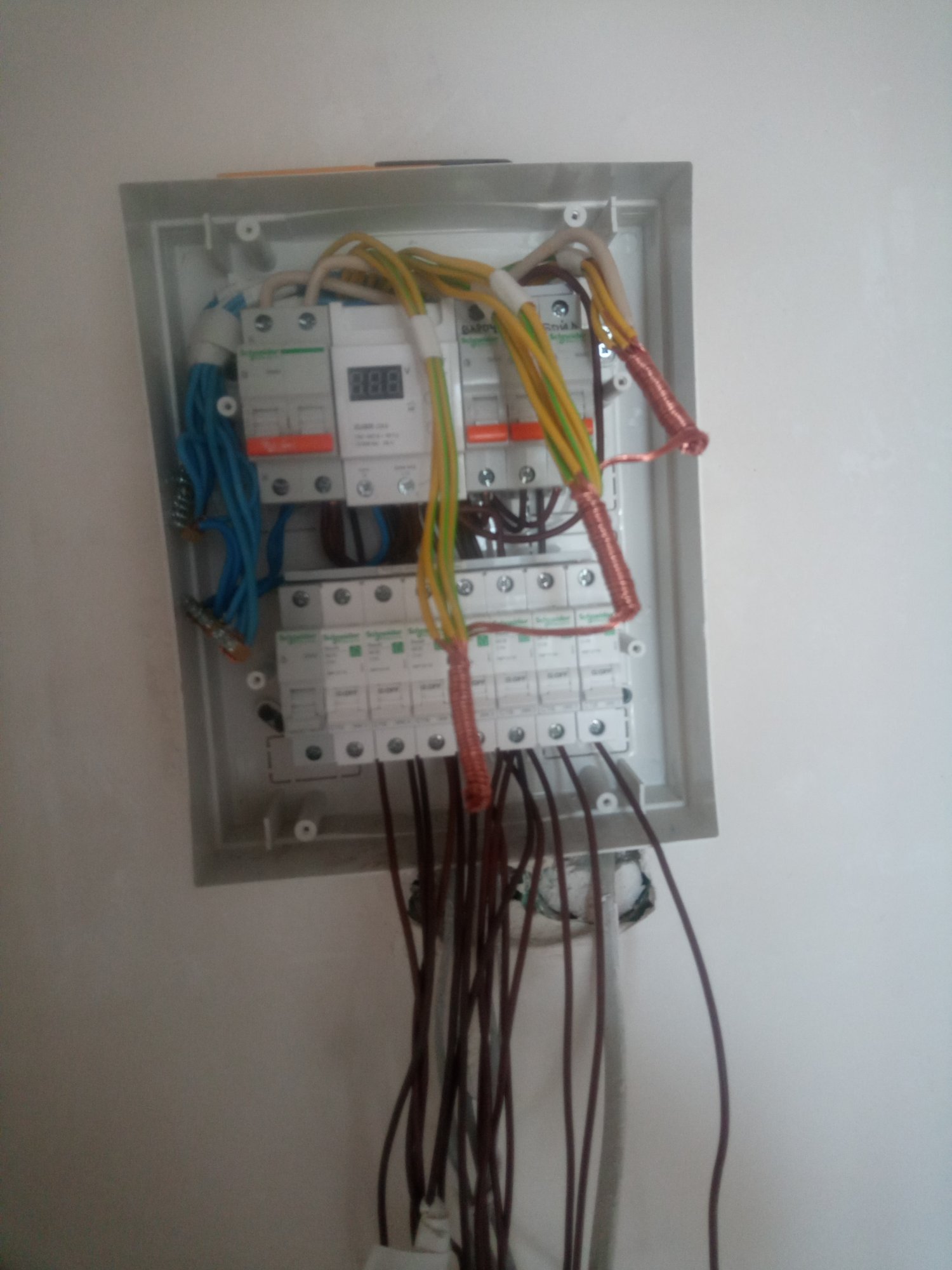

Я про электрические скрутки сейчас говорю. Если их делать длинными по 3-5 см, и скручивать плоскогубцами. А для надёжности сверху делать бандаж голым медным одножильным проводом, держа при этом основание теми же плоскогубцами, после чего замотать нормальной изолентой типа 3-м... Ничего в жизни не окислиться. Я такую историю неоднократно делал не только в квартирах но и в подъездах и во дворах. Это однозначно надёжнее пайки и сварки, которые популяризируют матёрые электрики, чтобы слупить побольше денег за такие соединения. Для пущей важности, можно покрыть скрутки клеем или лаком, но я такого не делал.

1. Скрутка, при длине 4-6 см хотя бы из 3-4 проводов сечением 2,5 мм.кв имеет площадь контакта между проводниками в разы большую, чем капля,
2. Соединение получается разборным (в электо монтаже частенько приходится добавлять провода),
3. Бандаж монолитной голой медью поверх скрутки механически ее стягивает и увеличивает площадь контакта раза в 2-3,
4. Не нужно таскать с собой тяжёлый сварочный аппарат и поднимать его под потолок раз двадцать т.к. все скрутки в распред коробках, а все распред коробки под натяжным потолком)))

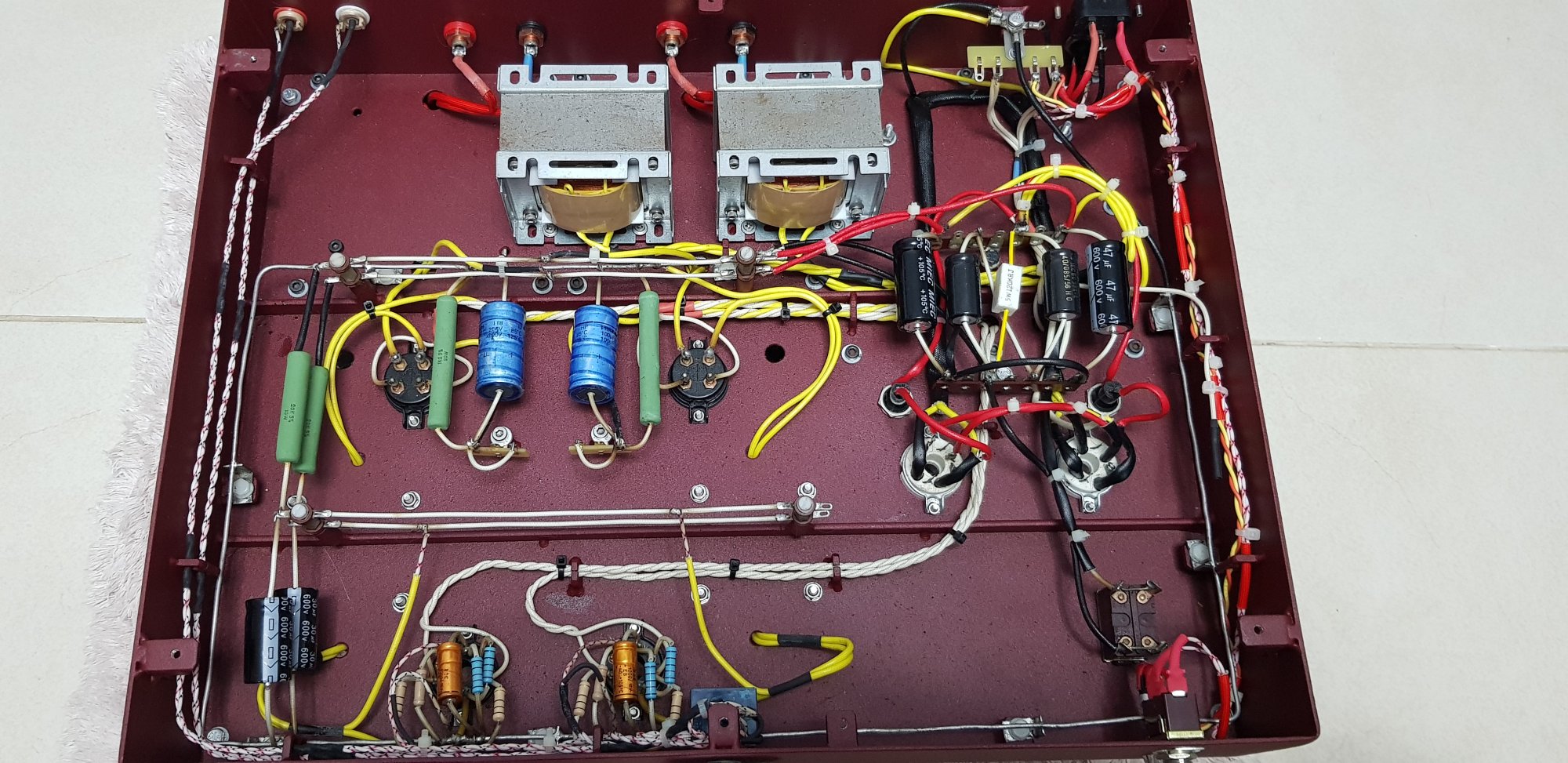

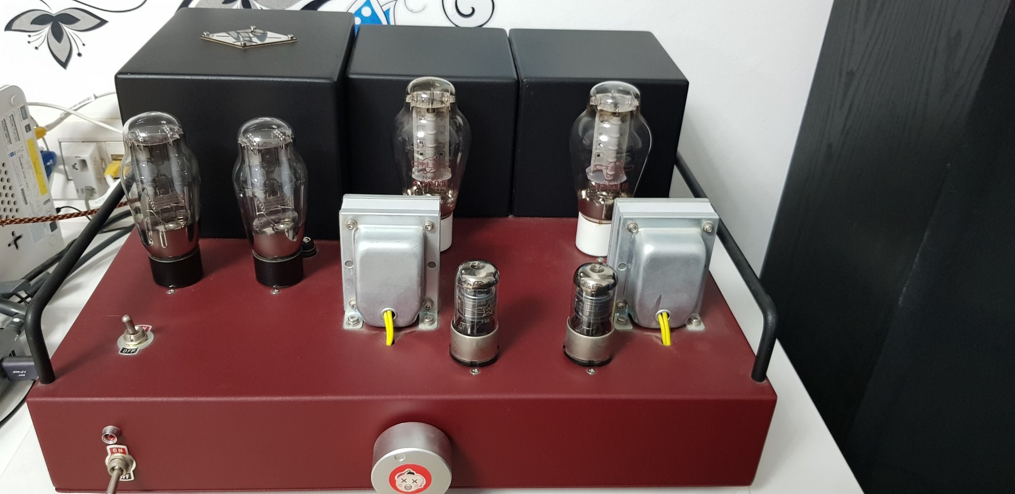

Простой, однотактный усилитель 6Ж4 и 300B.
    220.7 KB · Просмотры: 156
    435.7 KB · Просмотры: 158

Там же на баллоне 6J4. Aмериканский ленд-лиз.

У меня такие были, именно китайские, со звездой)

Да . Из КНР. Включены триодами на межкаскадники 1:1:)

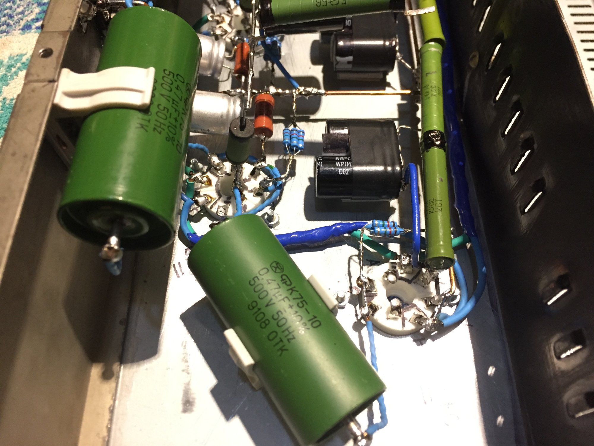

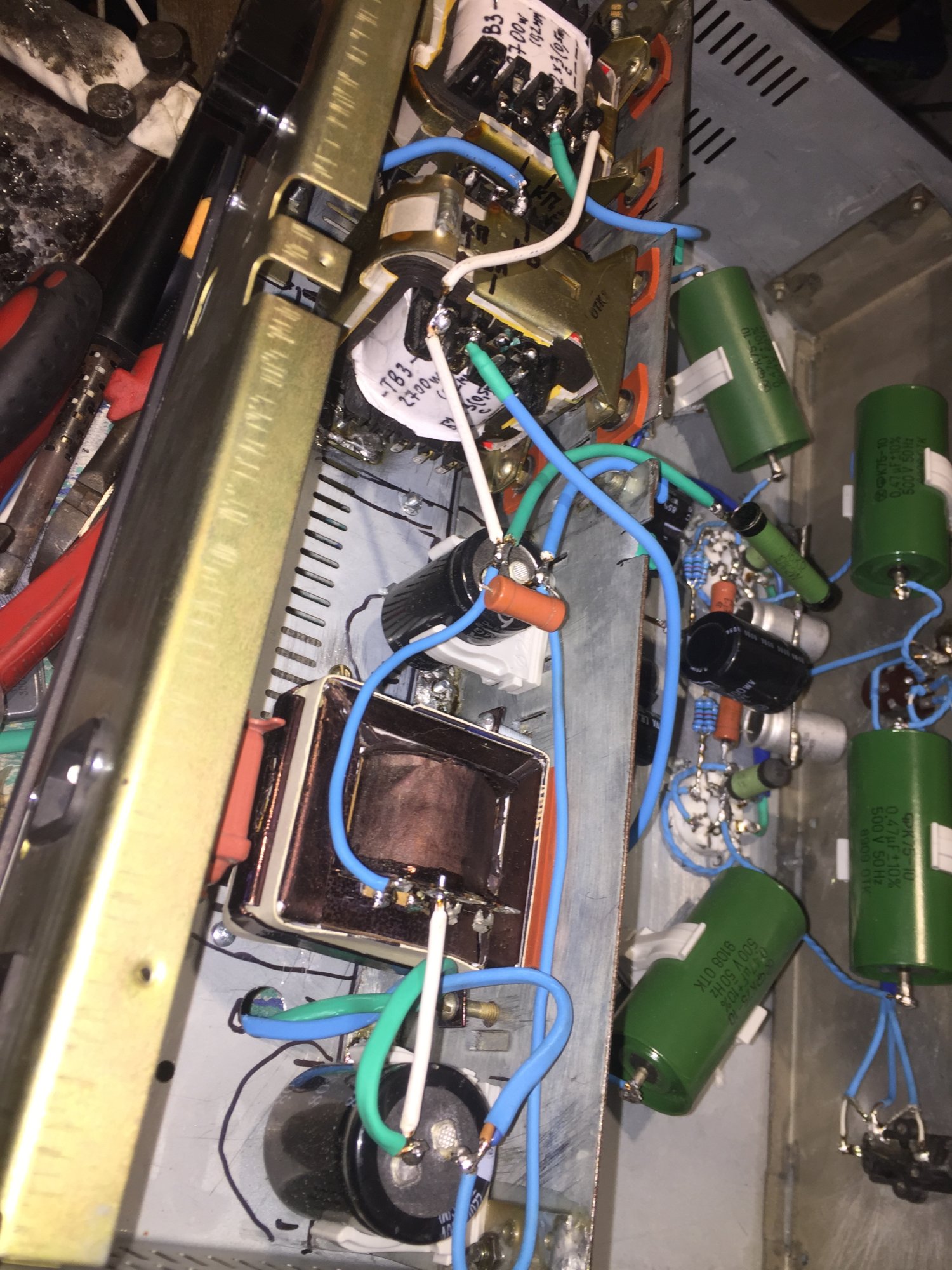

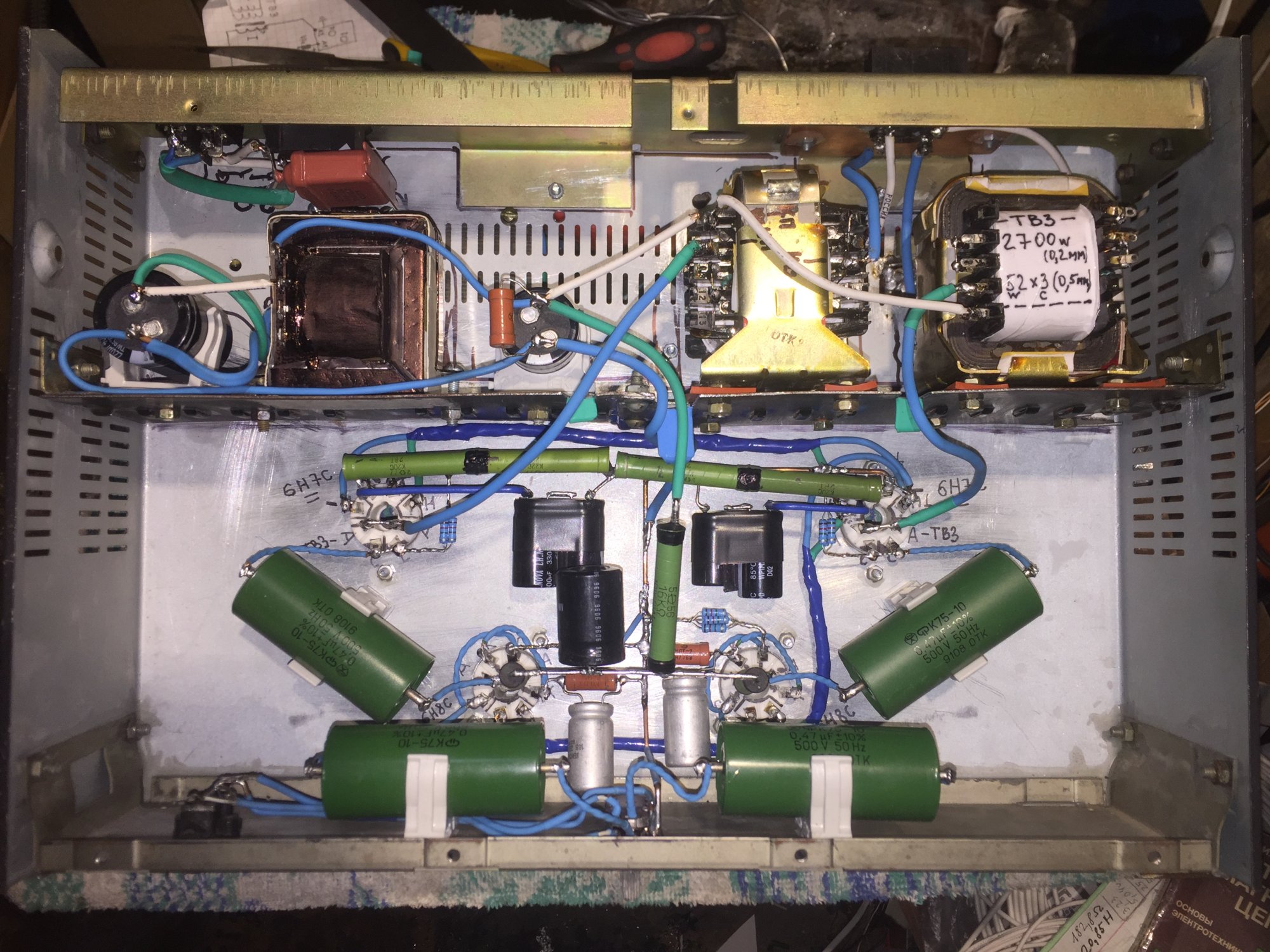

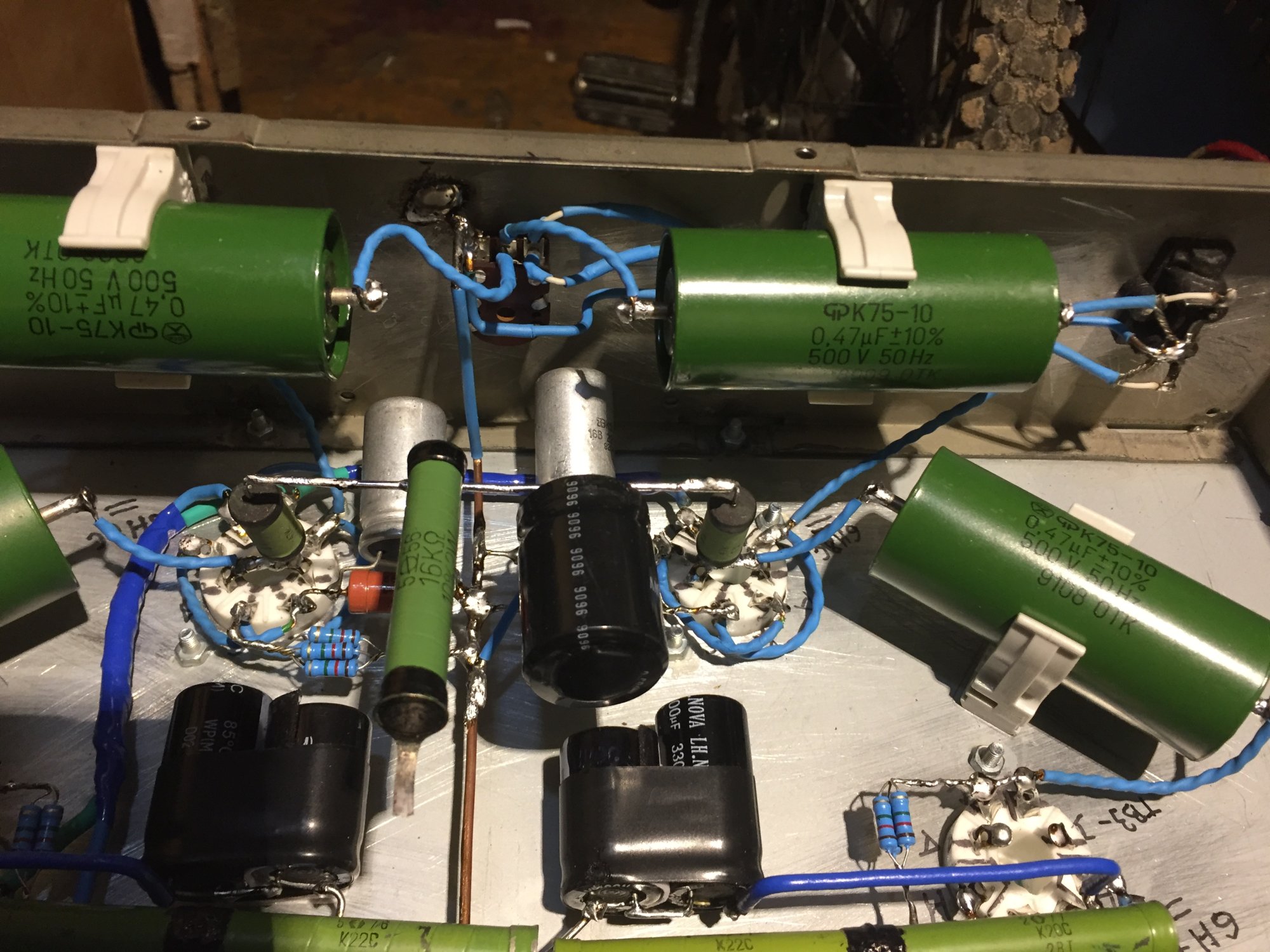

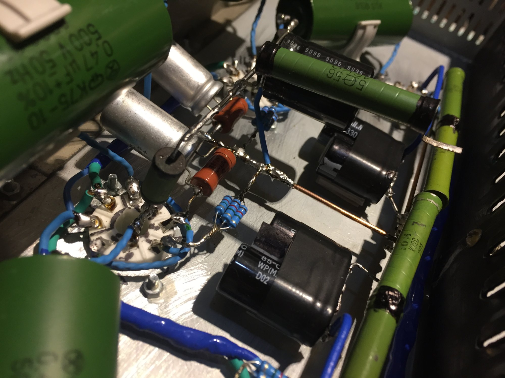

Я по методу Василича монтаж делал для подвального усилителя, фона нет вообще.
    469.3 KB · Просмотры: 117
    522.3 KB · Просмотры: 132
    536.8 KB · Просмотры: 138
    423.2 KB · Просмотры: 128
    341.4 KB · Просмотры: 115
    373.8 KB · Просмотры: 110
    295.2 KB · Просмотры: 109
