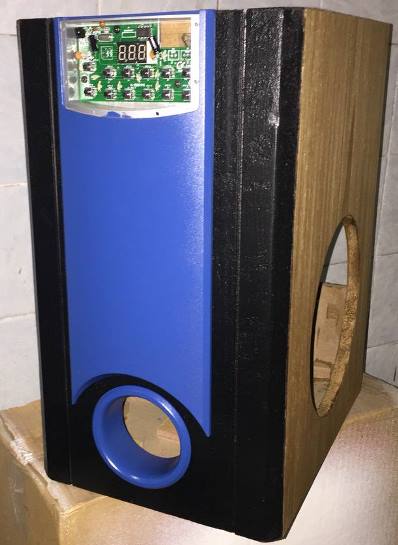

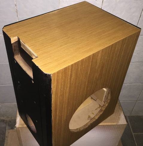

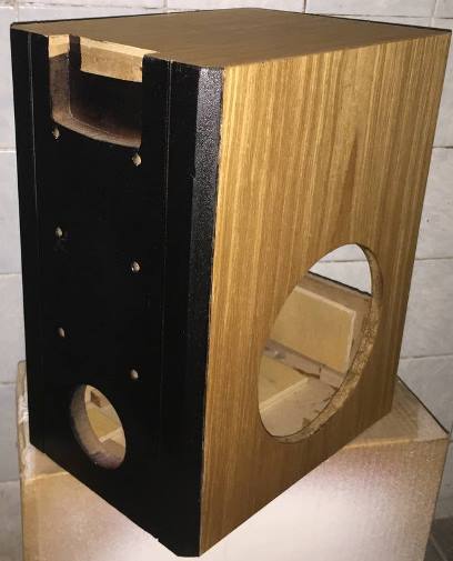

Собрал из того что было. Подбор цвета = наличие краски. Дерево это шпон с покрытием маслом. Остальное краска, аэрозоль.
photo_2_2023-06-28_12-49-36.jpg photo_4_2023-06-28_12-49-36.jpg photo_5_2023-06-28_12-49-36.jpg

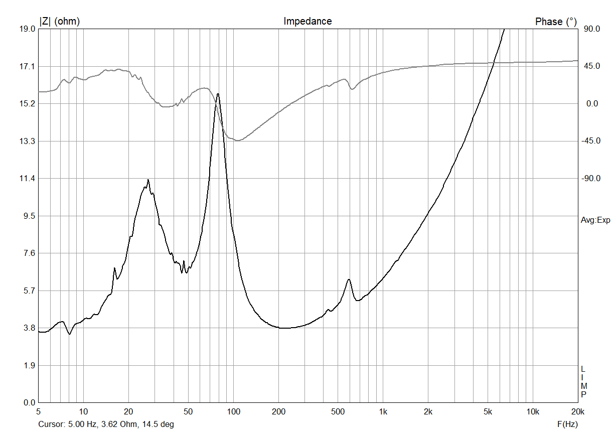

Собрал, поставил трубу ФИ с запасом. Пока получается такое:
Укорачивать, добиваясь 2-х одинаковых горбов?
Провал между пиками имеет большое значение импеданса, и есть штычки. Низкая добротность корпуса, есть щели. КСВ только-только показывал в другой теме.
#806 . Добиваться одинаковости горбов по высоте не надо.

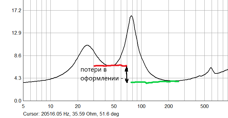

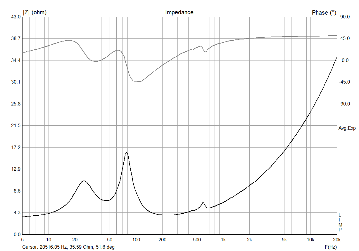

Укоротил трубу. Корпус без наполнителя. Шаговым такое получается:
Большие потери на частоте настройки ФИ
С одной стороны - плохо, эффективность ФИ далека от максимальной.
С другой - хорошо, малая добротность ФИ = мало заметно, что он работает.
С третьей - интересно, что всё-таки вносит потери. Геометрия ФИ??
Он круглый из трубы 50 мм, есть 1 колено 90 градусов. И на выход труба 50 мм в большой трубе 80 мм, длинна которой примерно 30 мм.
Играет скажем так - пойдет, запас по мощности хороший, но хотелось бы лучше. Могу и ЗЯ попробовать. Этот сабвуфер сделал для теста, чтобы усилитель определить.
Закрытый ящик лучше и намного.
