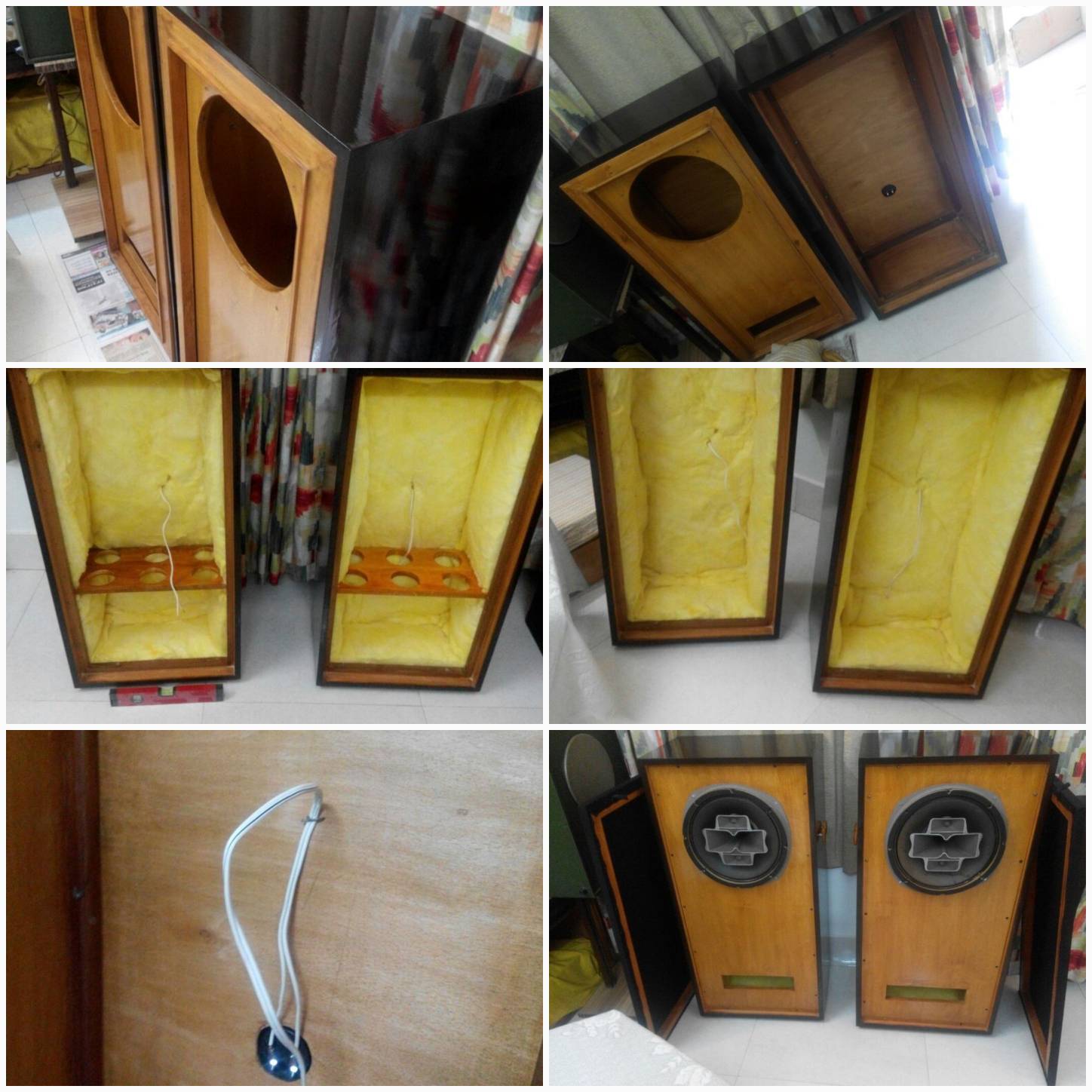

Вот фото с простым и частым оформлением на Востоке

Это ФИ с несколько прибитой добротностью, среднее между ФИ и ЗЯ. Вы бы его измерили что ли...

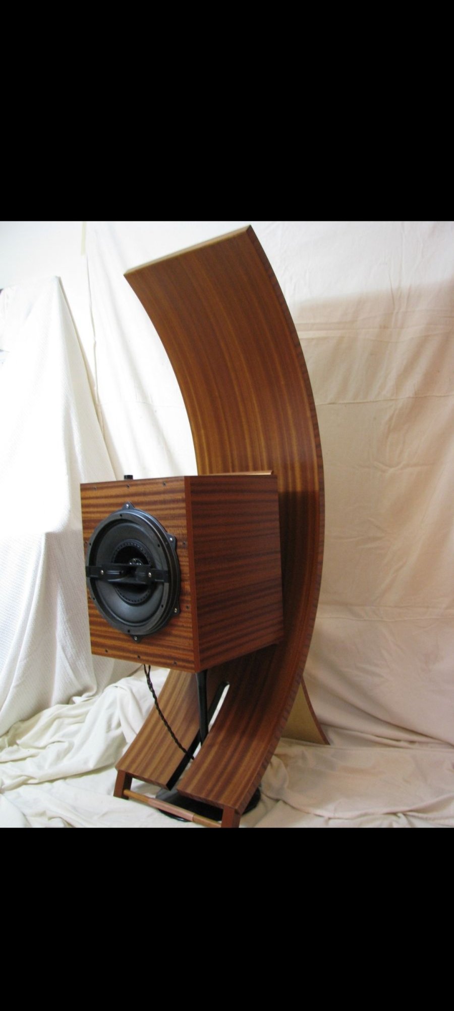

Вот это в штатах "изгаляются" - и вроде интересное решение- ящик без задней стенки и переотражающая изогнутая панель , ящик можно двигать вперед/ назад регулируя это отражение
Возможно в таком офомлении будет добавка " свободы/ воздуха") все таки- открытый ящик ....
Прикольно, но больно! Представляете себе сконцентрированную волну с частотой Гц эдак 600 (резонанс ОЯ), пришедшую ПОСЛЕ прямой волны, но с уровнем на 10дБ выше неё?

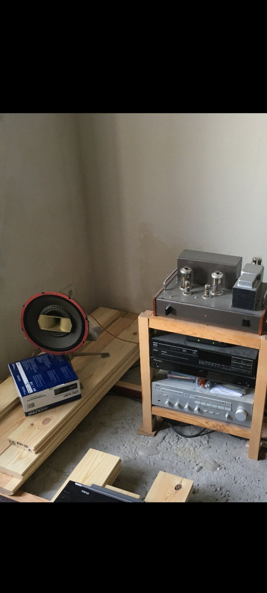

Вот так я часа 3- 4 слушал и хочется слушать, но НЧ нет(((
Это фото любителя который тоже так слушает)))

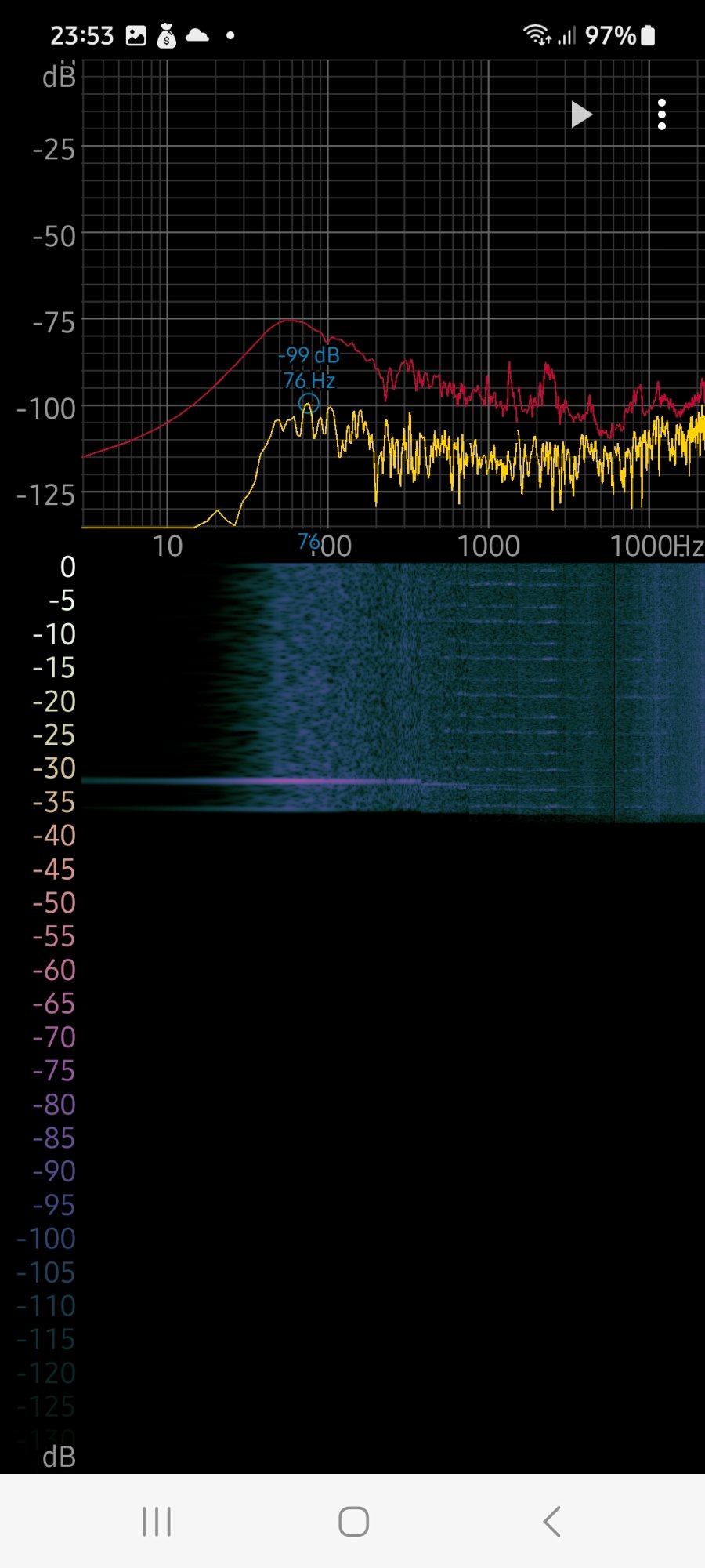

И еще скачал на телефон програмку снимающую АЧХ Spectroid насколько достоверно - хз... кто что скажет?
Вот в пустой комнате- настенные часы тикают( механика с боем) и кошка на полу мурлычет иногда)))
Правдоподобно?

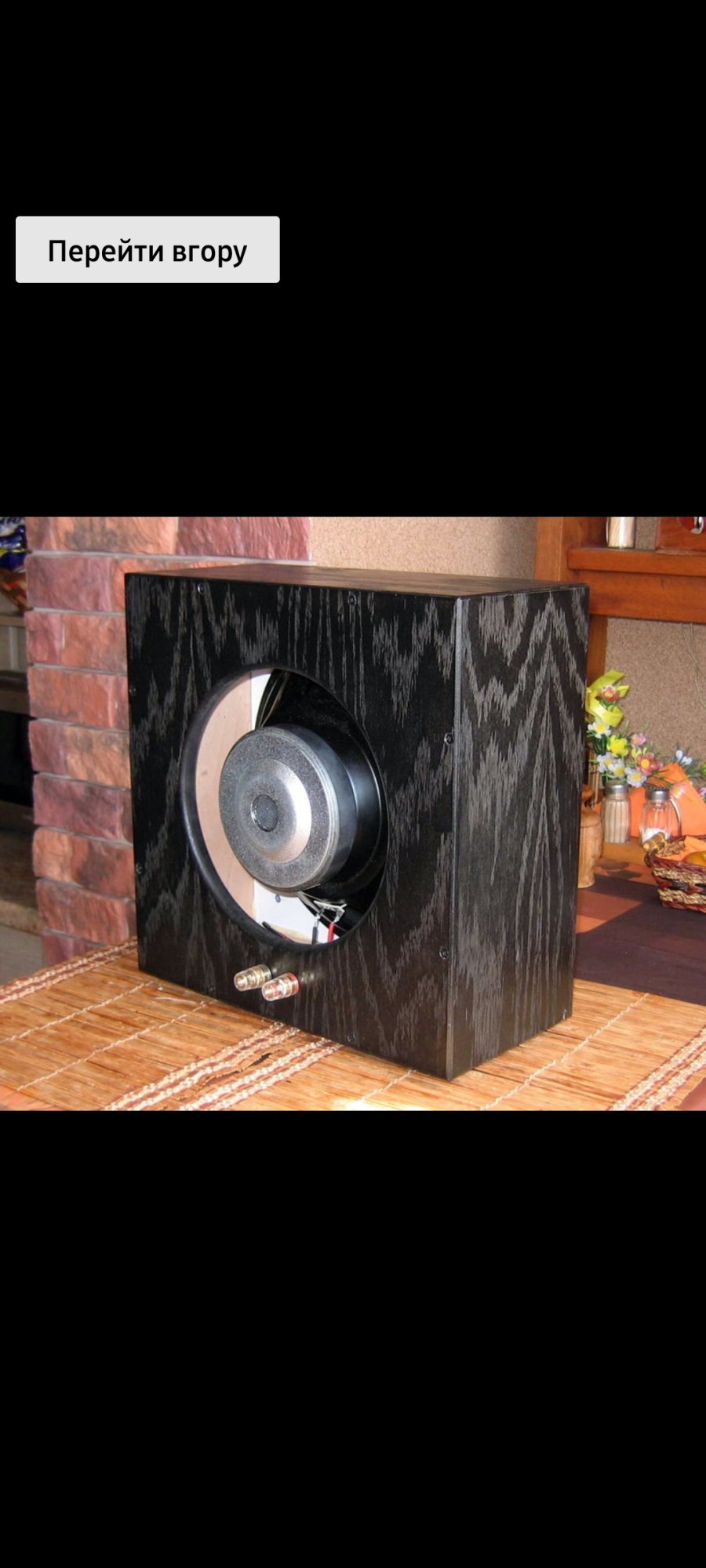

Я мельком видел подобное на каком-то западном форуме десяток лет назад, примерно такая же коробка с шириком на 8-10, но диффузором вперёд. Аффтар обсуждал как делать просвет. У него динамик стоял позади передней стенки с просветом на четверть дюйма.. дискуссия была вялая. Имеющийся вариант полностью забраковали. Предложили либо а) (предпочтительно) расширить диаметр отверстия на полдюма от внешнего размера динамика (т.е. по окружности 6 мм просвет), и дин крепить за МС вровень с передней стенкой, или б) если не хочется расширять, то динамик выдвинуть наоборот вперёд и на него надеть короткий широкий отрезок из водопроводной трубЫ. Так, чтобы из корзины не дуло напрямую в просвет. Подробностей сколько см длина/ширина категорически не помню, может 2-3" было высота трубы.
Исход ситуации не помню, кажется б) не понравилось, и было таки сделано а).

Похоже на оформление низкочастотного динамика - риполь. Вариант конструкции описывается у Visatonа, Petit Orgue.
Да это диполь Петрушевского - Петренко они его назвали ППД.

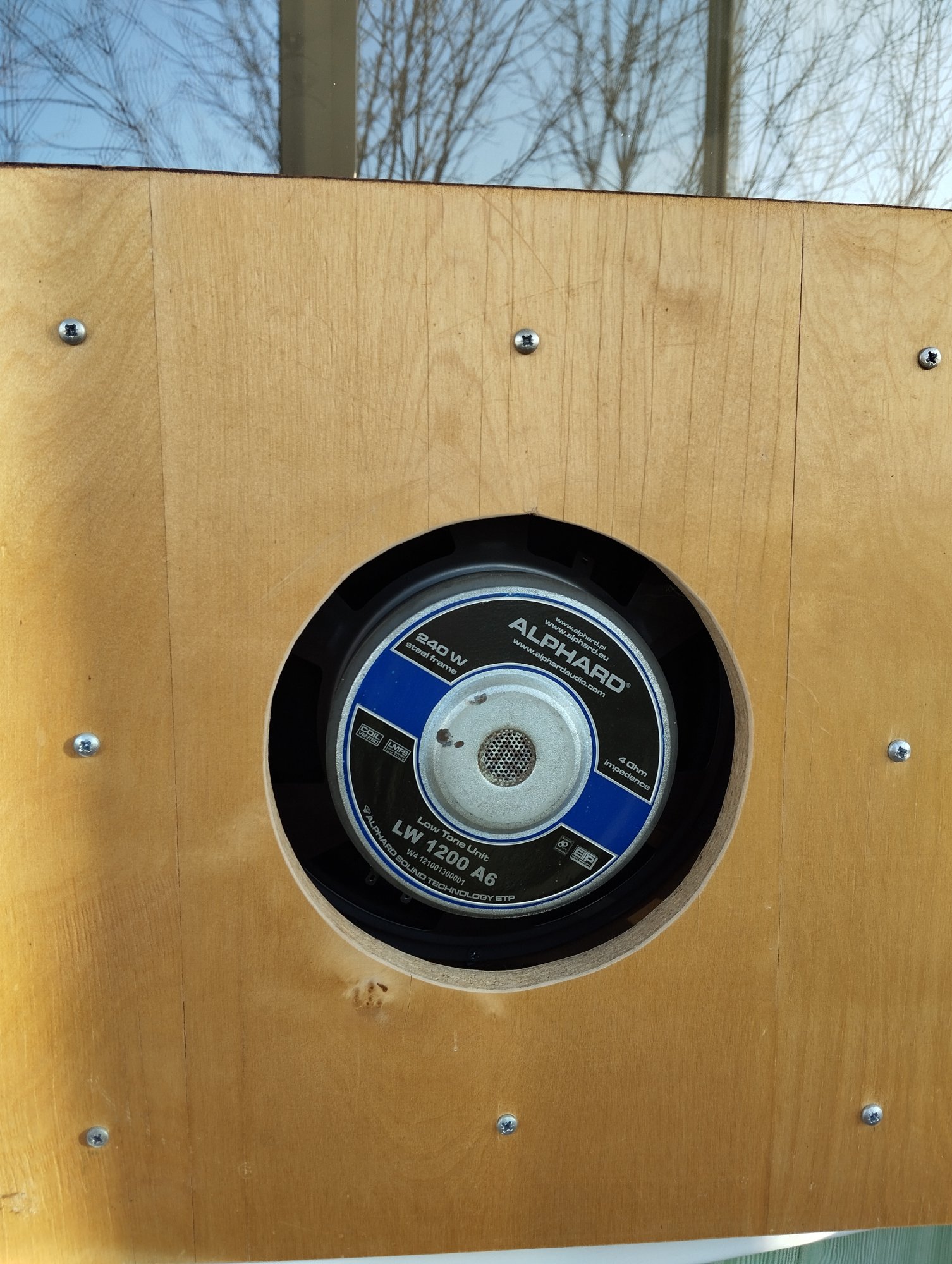

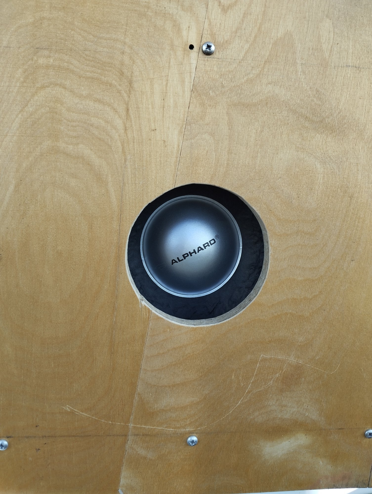

Делал. Слышал. Стоит на балконе, как памятник глупости... Не стоит проверять в материале, когда достаточно почитать учебник.
    583.7 KB · Просмотры: 153
    497.4 KB · Просмотры: 165
