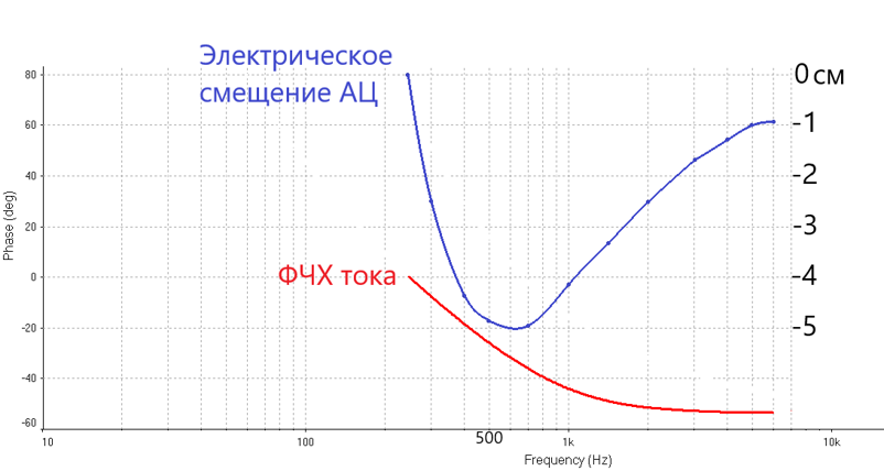

Рассмотрим электрическую составляющую сдвига фазы. Ток, протекающий через ЗК, на частотах выше электромеханического резонанса ГД отстаёт по фазе от приложенного напряжения. Используя https://ldsound.club/threads/skhemy-zameshcheniya-dinamikov.475/post-26297 получим график ФЧХ тока в ГД 35ГДН-1-4 и переведём дельта ФИ в дельта Эль:
Рис. 2. Электрическая составляющая смещения АЦ 35ГДН-1-4 в зависимости от частоты.

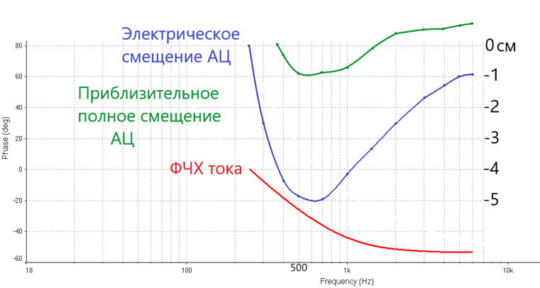

Оценим полное смещение АЦ относительно края ЗК. Допустим, что до частоты 500 Гц 35ГДН-1-4 работает поршнем (судя по его АЧХ), а положение точки АЦ1 = +4 см от края ЗК. Дальше, пусть будет следующая миграция АЦ: +3,5 см/1кГц; +3 см/2кГц; +2,5 см/3кГц; +2 см/4кГц. Тогда получаем картину на рис. 3. Конечно, результат неточен, но в целом становится понятно: в первом приближении у этого ГД положение АЦ пляшет у края ЗК.
Для чего всё это? ФЧХ ГД, ФЧХ фильтра и глубина установки ГД на передней панели – взаимосвязаны, ими нельзя жонглировать произвольно. Из этой троицы ФЧХ ГД нельзя изменить, но её необходимо знать и учитывать. Если есть возможность напрямую получить достоверную ФЧХ ГД используя программу на ПК, то вопрос снят, а неизвестных стало на одного меньше. Если есть возможность получить только график импеданса нужного ГД, то электрическая составляющая смещения АЦ – в кармане, а пространственную придётся оценивать по месту.
Рис.3. Приблизительное полное смещение АЦ 35ГДН-1-4
