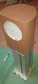

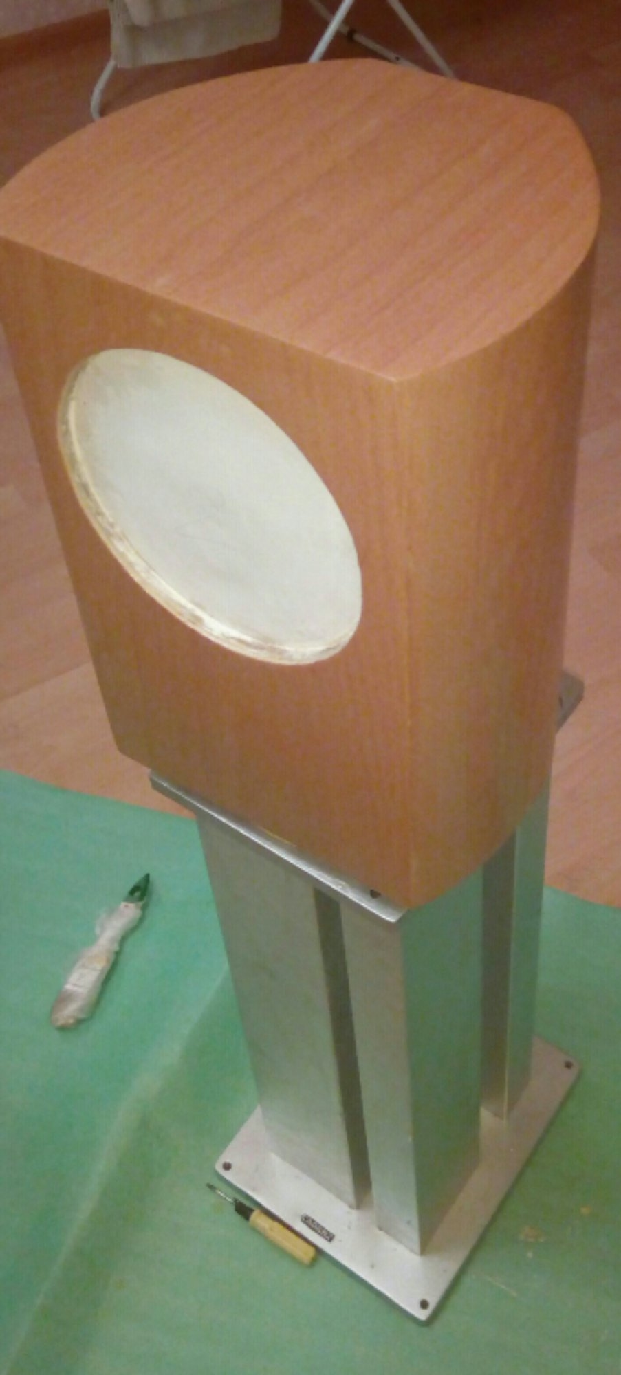

Комрады....
Полагаю, что у многих накопились наблюдения и опыт в постройке и эксплуатации акустики с ПИ и ПР.
На фото "Медвежата". ПИ установленными в нижней стенке. ГГ - 6", ПИ - 8". Полезный объём около 14 л. Внутри оклеены мехом. Вес каждого корпуса без динамиков и подставок около 14 кг.

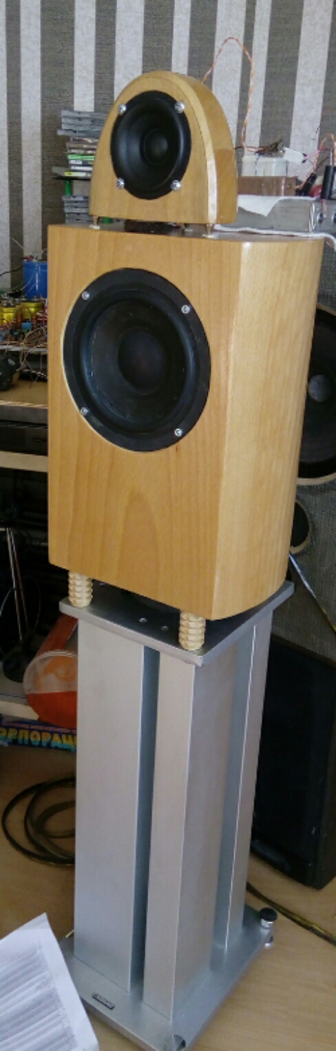

Следующая АС была сделана на 8" динамике от Pioneer. 4" динамике от какой-то Веги типа магнитола. И отремонтированной пищалке от акустики ВВК.
В качестве ПИ был использован диффузор от НЧ динамика Morel H10.1
На НЧ везде пластик. СЧ бумага тканевый подвес. ВЧ ткань.
Корпус был использован от акустики S90. Фронтальная панель которой была выбита и на её место была установлена новая с так нелюбимым А. Бокарёвым расположением ВЧ буквой "Г".

На подвиг с Пионеровской восьмёркой меня сподвигли, бывшие у меня в употреблении "Sony SS-L2" с ПИ. Причем площадь ПИ была совсем чуть больше площади НЧ динамика.
Я всегда применяю ПИ площадью как минимум в два раза большей чем площадь активного динамика. Собственно так и случилось в этой конструкции. Так получилось ещё в одной и ещё в одно, так будет в последней.
Собственно в конструкции ничего особенного нет. СЧ динамик был спрятан в звукоизолирующий колпак от тех же S90.
Разделительный фильтр последовательный. Квазивторого порядка.
Ваты отечественной совсем немного в верхней части корпуса
Конечный вид как и звучание, получились очень даже нормальными.
