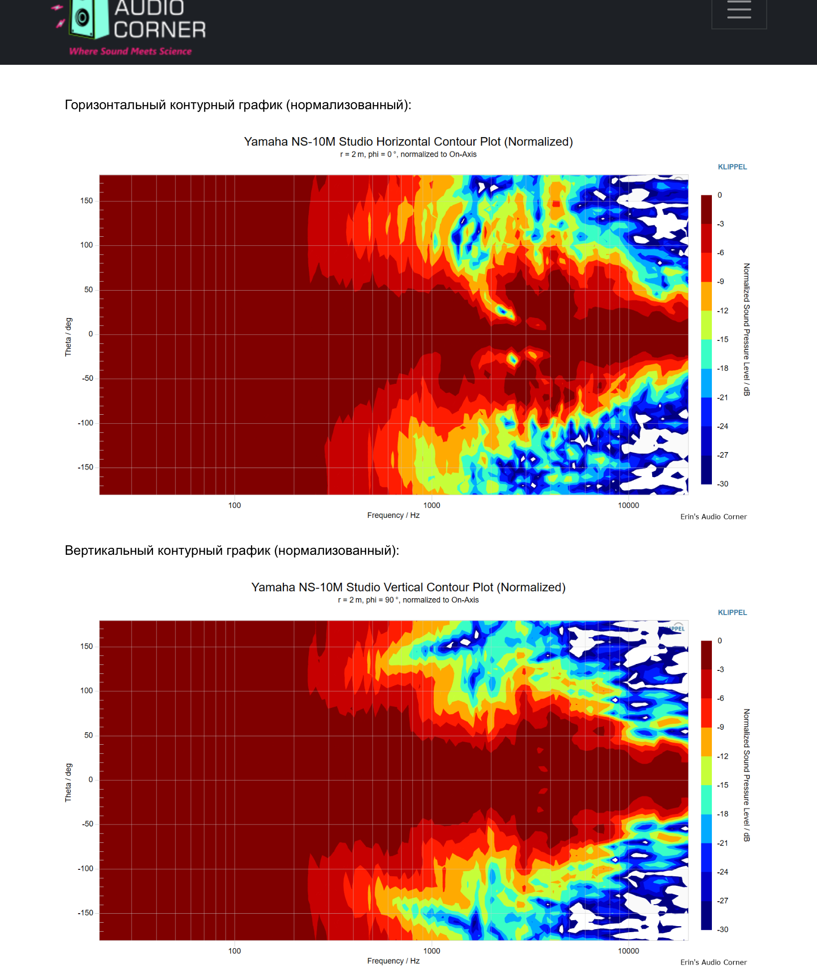

Эти мониторы стоят у самого лица звукорежопера, получается ближнее поле, фактически наушники открытого типа.
И так думаю, что не зря их все время вижу лежащими на боку. Из-за острой направленности по вертикали можно прицелиться каждой колонкой строго в ухи без перемешивания звука между колонками. Стереокартинка острее и четче!
Надо будет как-нибудь соньки APM-500 послушать и в горизонтальном, и в вертикальном положении. И одну так, а другую этак.

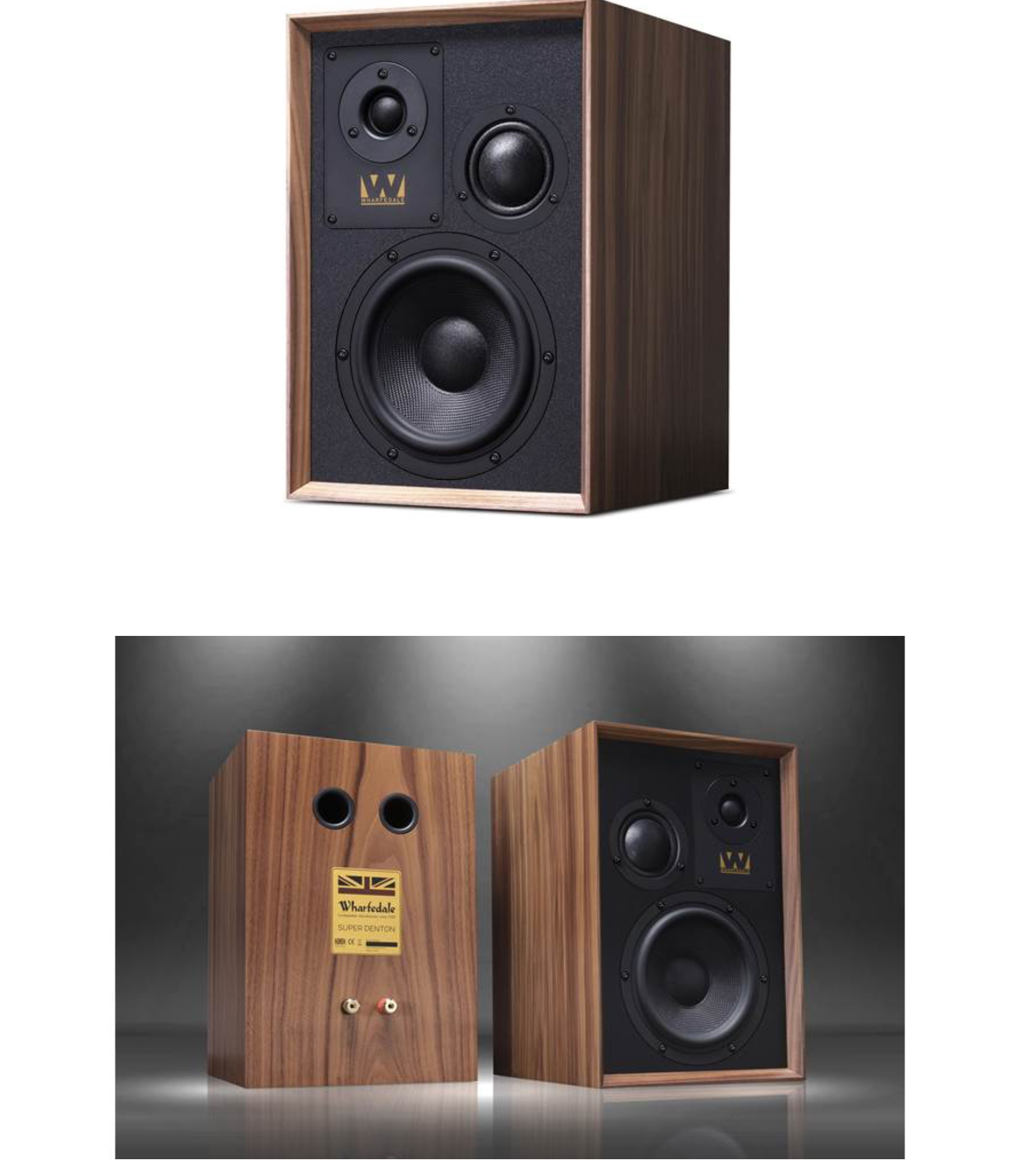

Дайте розовый шум в колонки и ухами подвигайте вверх-вниз и влево-право. По изменению шума все поймете на раз.
Естественно,особенно в Селейшн серии Диттон.

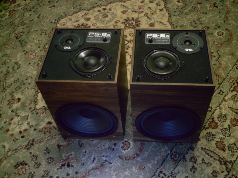

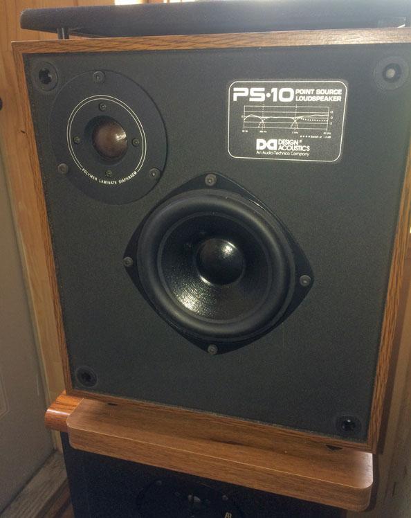

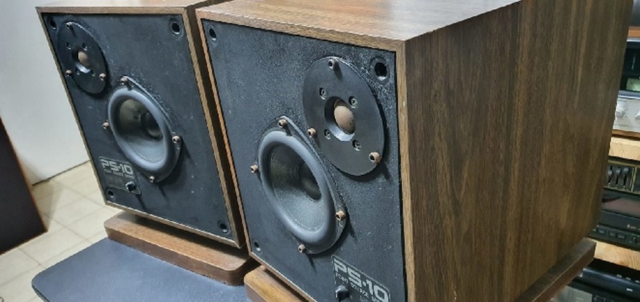

Нечто подобное есть в проекте на будущее. "DA PS-10A"
IMG-20201211-WA0011.jpg DA_001.jpg PS-10_2.JPG.18395c82adff8c8d463faf1ebeaa4051.jpg
И опять расположение СЧ/ВЧ близко к "Г"-образности.

Нет. Это НЧ динамик. https://by.ebay.com/b/Design-Acoustics/bn_7006316356
Продавалась и у нас.
Где-то скопировал:
""Винтажный дизайн акустика PS-10 Колонки в целом в отличном состоянии !! Все драйверы работают, но низкочастотные динамики необходимо заменить Частотная характеристика: 48 Гц - 22000 Гц Чувствительность: 90 дБ / 1 метр / ватт при 8 Ом Комплект драйверов: 1 х 10-дюймовый НЧ-динамик, 1 x 5-дюймовый средний, 1 x 1 1/8 Поликупольный твитер. Тип корпуса: Книжная полка. Размеры / Вес: 14 дюймов (355,6) x 11 дюймов (279,4) x 13,75 дюймов (349,25) 23,75 фунта Прейскурантная цена: 500 долларов США за человека. Частоты кроссовера: 190 Гц, 2400 Гц.
Design Acoustic PS-10A - это компактная 3-полосная акустическая система с интересной изюминкой - это почти куб, и спереди вы видите только 5-дюймовый средний и 1 1/8 дюймовый твитер. 10-дюймовый вуфер срабатывает и скрывается над поднятым основанием. Удивительно, но габариты корпуса дают динамику достаточно внутреннего объема, чтобы он мог достигать 48 Гц в герметичном корпусе.""

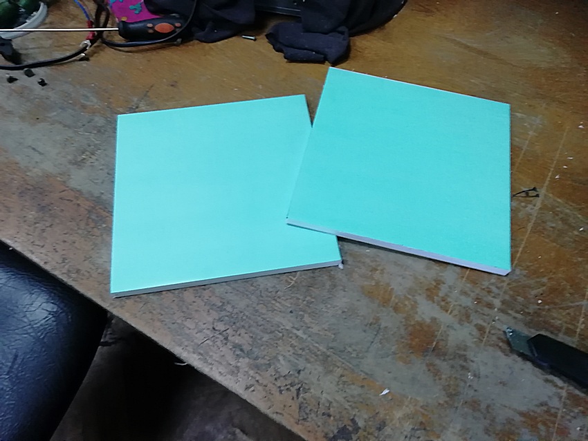

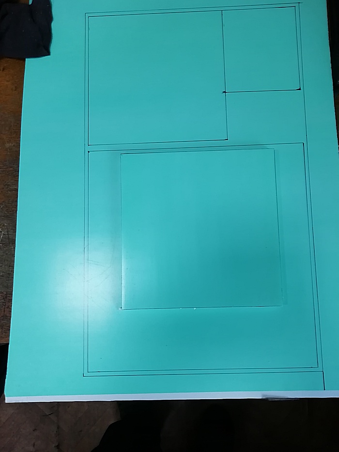

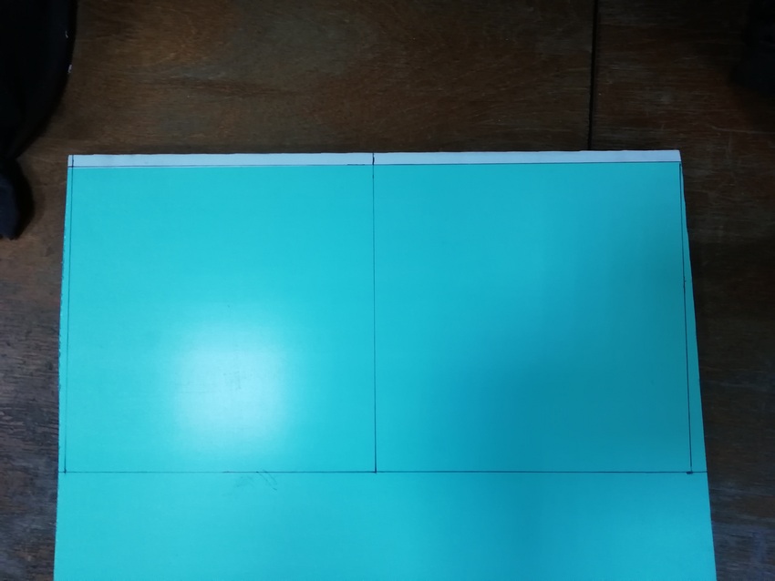

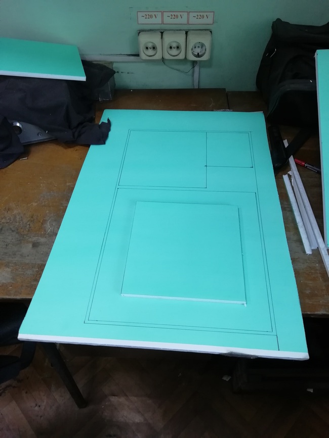

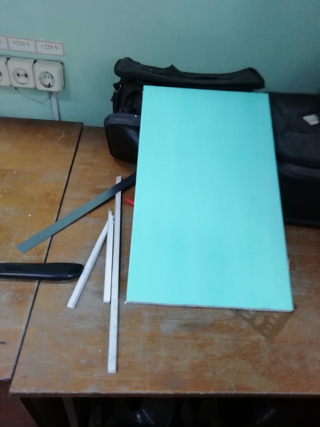

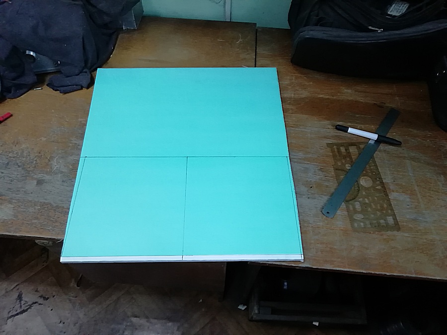

Нашёл подходящий "холст" для разметки и хотя бы общего вида расположения объектов на фронтальной панели будущей АС.

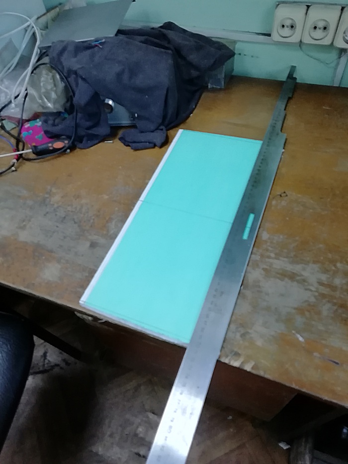

Из этого "холста" вырезал сегодня пару квадратов со стороной 200 х 200 мм. Как раз вписывается в купленные подвесы. Нужно только углы у пластин закруглить

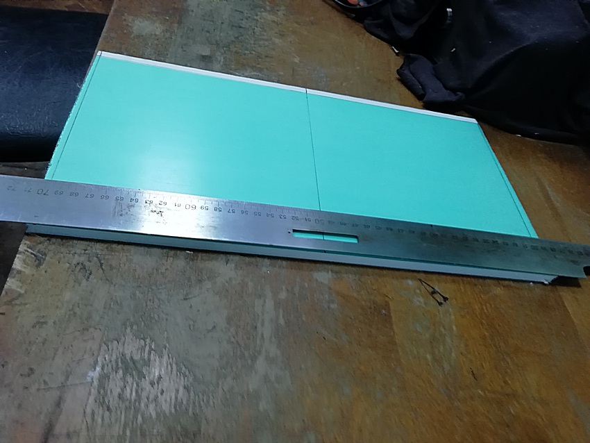

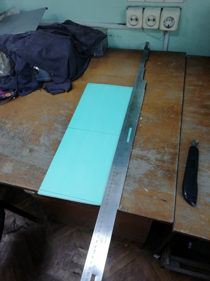

Обрезал с нежным, многократным заходом убирая всё лишнее. Проверяя каждый рез по линейке уже кончиком ножа

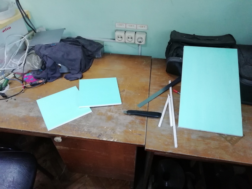

В итоге две пластины с идеальным прямым углом и размером сторон в 200 мм.
"Остатки сладки"(с)
А так-то, могу хоть ещё штук 18 подобных вырезать. Материал прикурковал ещё в прошлом году.
Примерил как будет смотреться. По центру
И поджатыми друг к другу

Не могу по фото разобрать, что за материал?
Я из него делал ПИ для: https://ldsound.club/threads/25asa-ii-nadezhdy-i-chajanja.2708/page-3 #66
Здесь #354 стр.12
Материал похож на плотный пенопласт. Достаточно легкий. И он легче чем тот #112, который я применял для кольцевого ПИ. В этой же теме.
Пластина 200 х 200 мм = 400 см.кв. и без всяких обрезаний, так как есть имеет вес76,6 грамма. Можно обрезать с краёв к центру изображая плоскую пирамиду. Облегчая её.
Вспененный ПВХ наверное.
Угу, по фотке оно под защитной плёнкой. Беру обрезки такого у рекламщиков, или большим куском на Аверсʼе. Композит из пластин S3-4-5мм + 3-4-5мм соты, задутые строй.пенкой –> для небольших АС-ящичков+like (песочек в соты засыпать не пробовал, увы... А надобно...) Клеяю дешёвеньким 505/502 цианом из "Авроры"/"Копійочки".

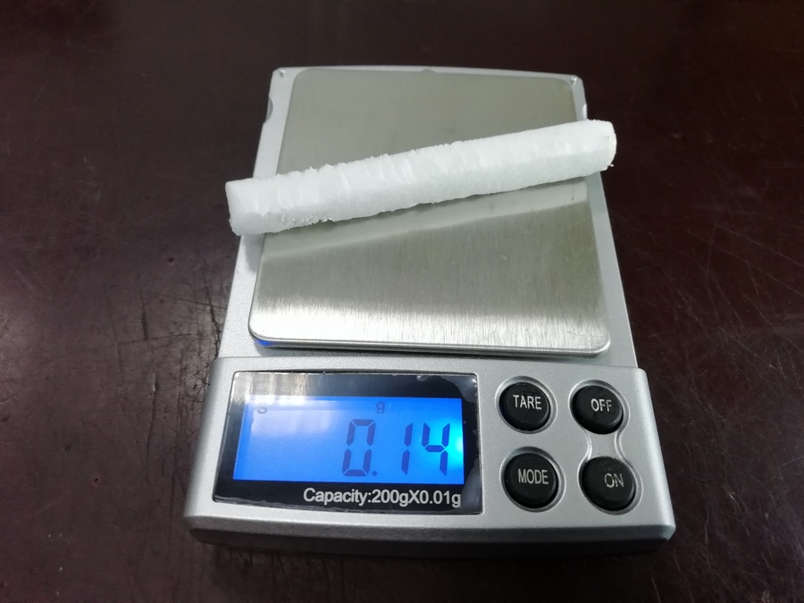

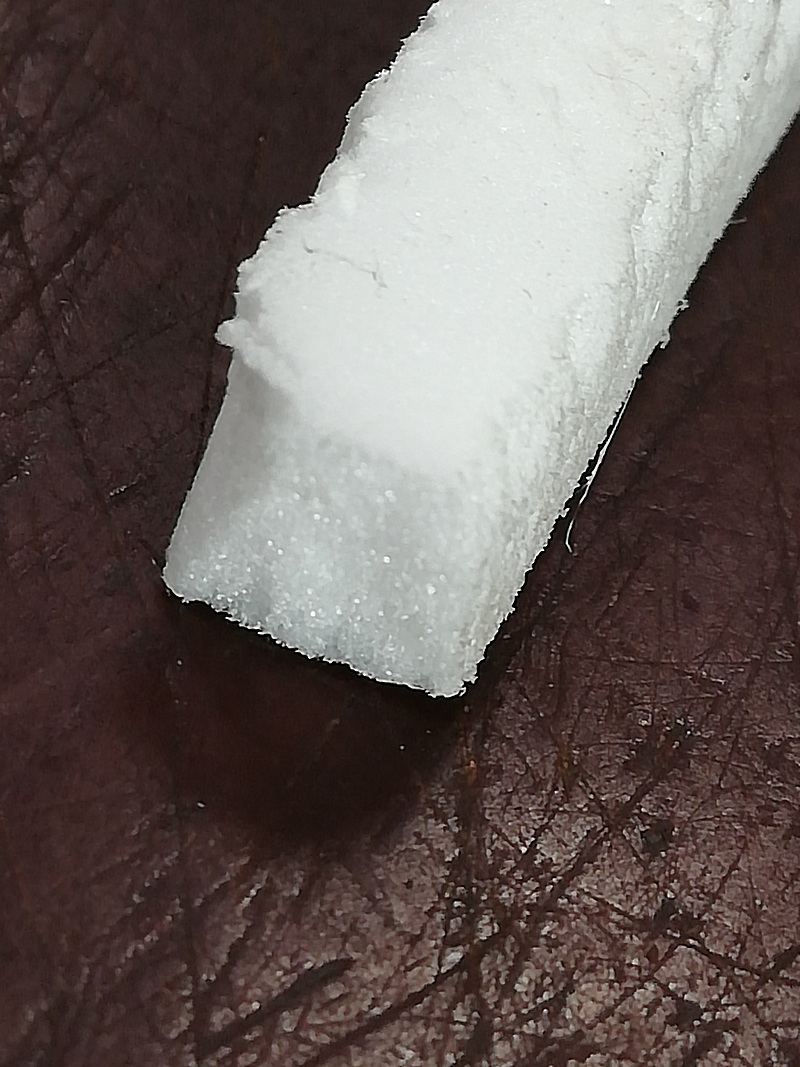

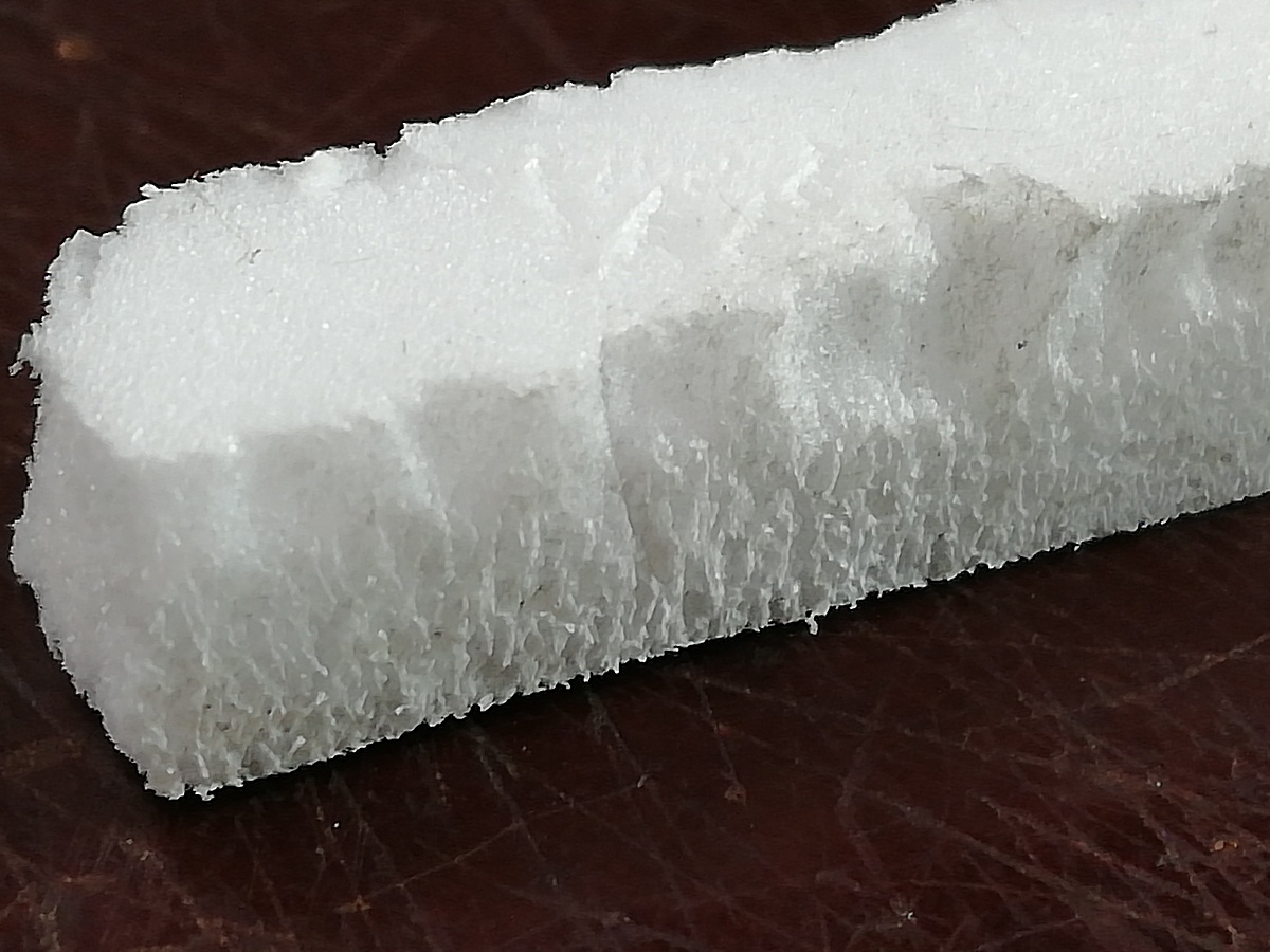

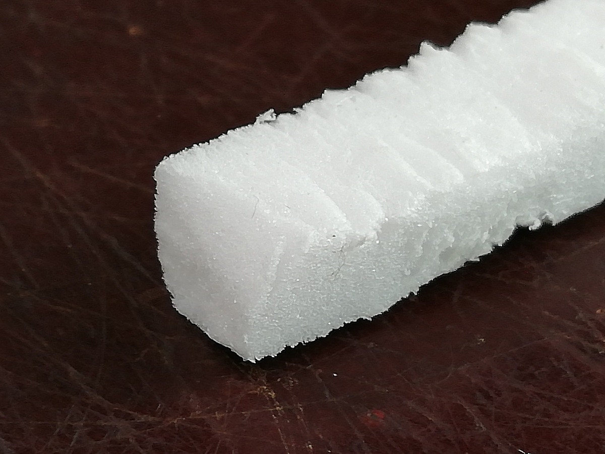

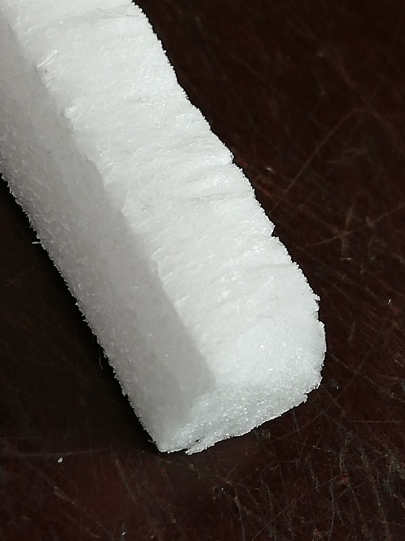

Чё-то я весь в сомнениях. Взял кусочек, удалил боковые, упрочняющие пластинки и взвесил получившийся кусочек с размерами 8,8 х 8,0 х78 мм. Весы показали 0,14 грамма.
Сделал фото поближе
IMG_20250522_075810.jpg IMG_20250522_075818.jpg IMG_20250522_075842.jpg IMG_20250522_075853.jpg
При грубой резке деформируется так же как и пенопласт. Не могу ума дать, что за материал. Да и не столь важно.
С пластинами на плоскостях очень прочный
И с ними вес нужной площади равен 76,6 грамма.
Если без пластин, то вес ПИ получится 8,97 грамма. Пересчитал и от площади, и от объёма.
На пластины приходится 67,63 грамма. Если убрать одну, то вес ПИ упадёт почти в два раза 67,63 / 2 + 8,97 = 42,785 грамма.
Вполне себе. Надо попробовать прикинуть по таблице или посчитать. Если получится.
Это сэндвич панель для оконных систем.
Снаружи пластик 0.5 мм ПВХ а внутри вспененный пенополистирол. Тот из которого я делал диффузоры.
