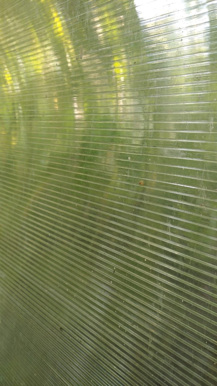

Вот фото.Но 4 мм будет чуток тяжеловат.лучше самому в руках повертеть,рассчитать площадь и примерный вес.Посмотреть подходящую толщину.Хотя я не знаю,какое давление будет.Так то он прочный,но резать надо аккуратно,неторопясь,ровные линии без проблем.Криволинейные руками сложнее,нож легко зарывается.Лучше с запасом и обточить,точиться легко очень.Или фрезер,если надо очень ровно .
А прозрачная,это и есть тот что для крыш разных используют.Он вообще не весит ничего.Но будут характерные полоски по внешки от структуры.Хотя можно обыграть конечно.Он разных окрасов есть.

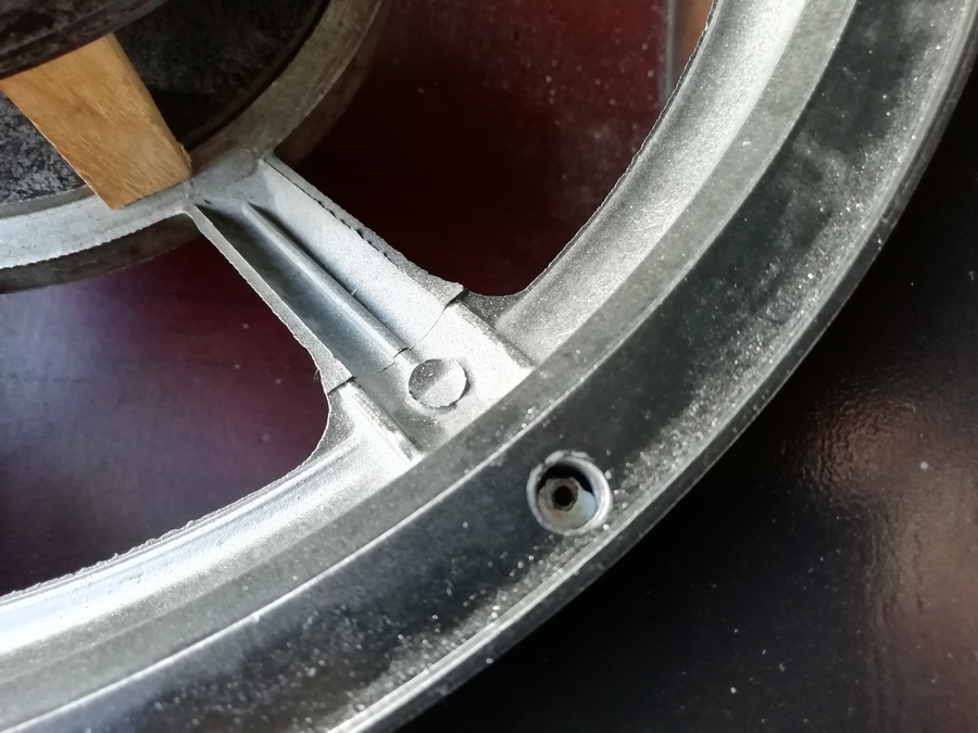

Вчера съездил к товарищу, который набрал комплект необходимых шурупов для крепления самой конструкции к корпусу АС и крепления коаксиала к корзине с ПИ.
Так же проверил совпадение установочного отверстия и крепёжных отверстий на резервном (а может и основном) динамике от Hertz.

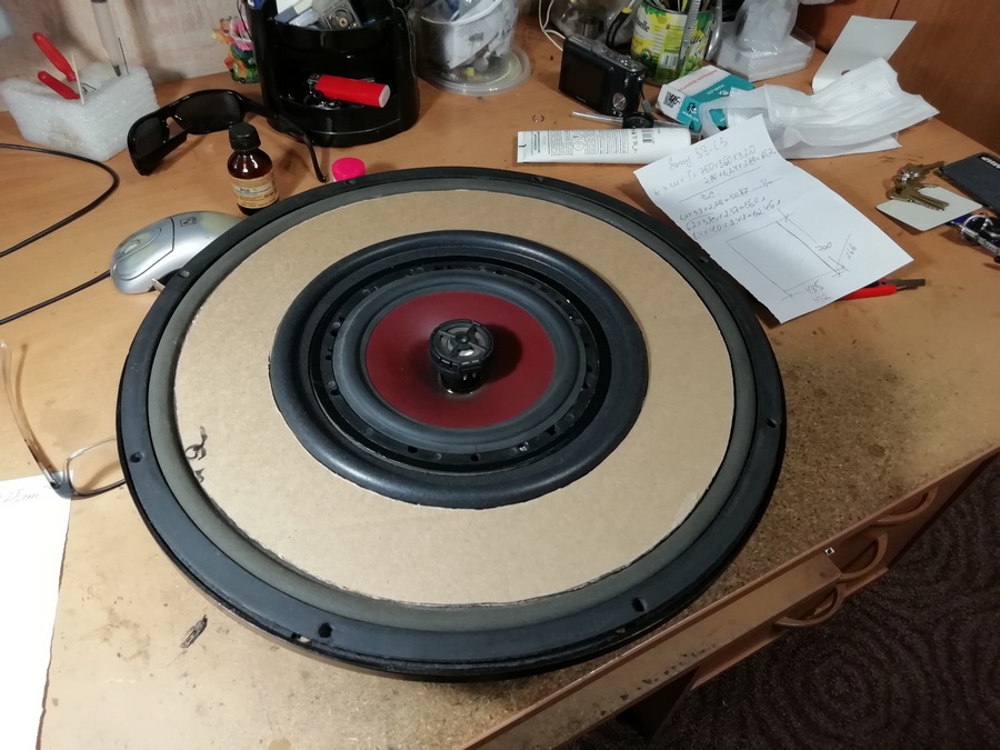

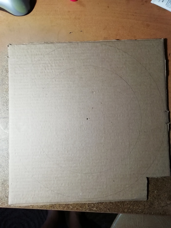

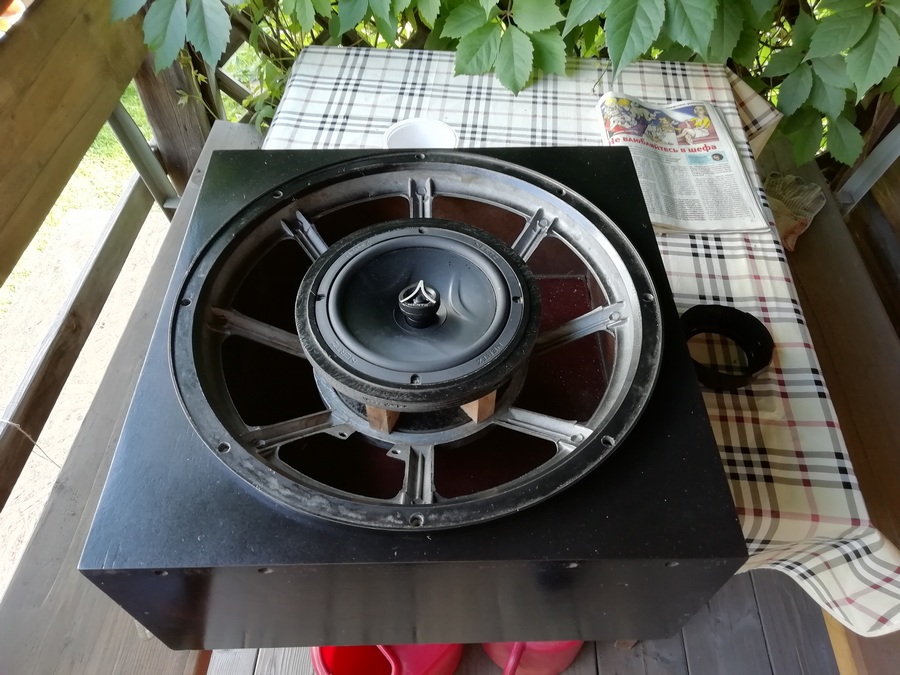

Разметил кольца ПИ на картоне. Если сегодня будет время - кольца вырежу и склею. Со вспененным пластиком пока глухо!
Сотовый поликарбонат.
Весит, кстати вполне. Да еще "звенит".... И хрупкий.
Не-не, -> многослойный полипропилен. Есть сотовый и пузырьковый (S - 2-5 мм). Не хрупкий и много твёрже, не звенит. Пузырьковый Triaprint -- ОК!
Ну, то что упоминалось в виде фото в #131
Таки поликарбонат.
А вот полипропилен пузырьковый - для меня новое явление, похоже интересный материал.

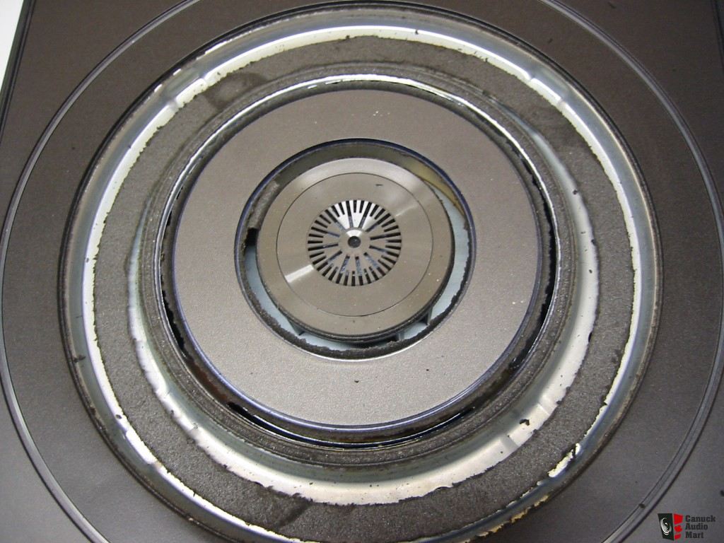

Technics SB-10 к примеру. У него катушка 165 мм при 12" корзине. Сделано на обычном феррите. Пара хитростей и всё. Не очень технологично, но для себя завсегда возможно.
Пару раз в ремонте были. Есть фото. Надумаешь если вдруг, всё что знаю о нём, расскажу.

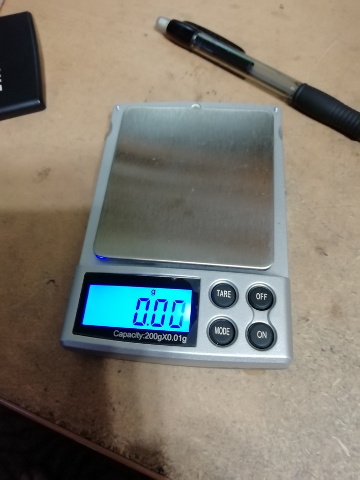

Игорь, взвесь пожалуйста из отрезков квадратик скажем 1*1 см чтоб понять удельный вес.
По картону повтор. Множество сообщений было удалено по понятным причинам.

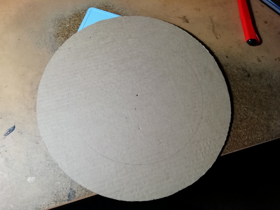

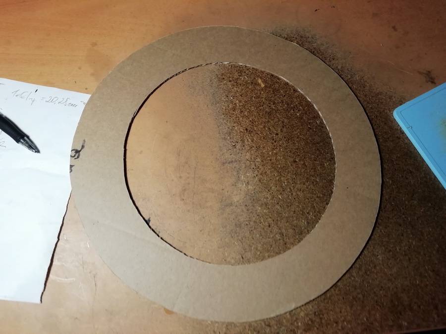

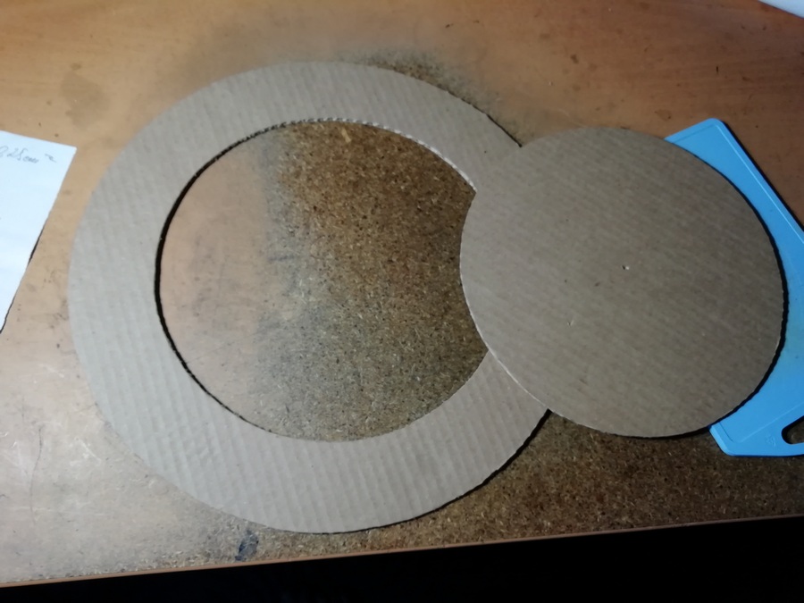

И так. Однослойный, гнущийся в одном и жесткий в другом направлениях однослойный картон. Вес его кусочка с площадью в 20,25 см. кв равен 1,01 грамма.
Кольцо с диаметрами 225/325 мм из такого картона, которое я планировал использовать в качестве ПИ имеет площадь 432 см. кв. В нём помещается 21,4 штуки упомянутых выше кусочков 4,5х4,5 см. Соответственно вес кольца будет составлять 21,6 грамма. Так как картонки с размеченными кольцами прямо передо мной. То я решил проверить заодно и совпадение диаметров по подвесам.
IMG_20210805_200630.jpg правый нижний уголок был отрезан для определения удельного веса данного картона.

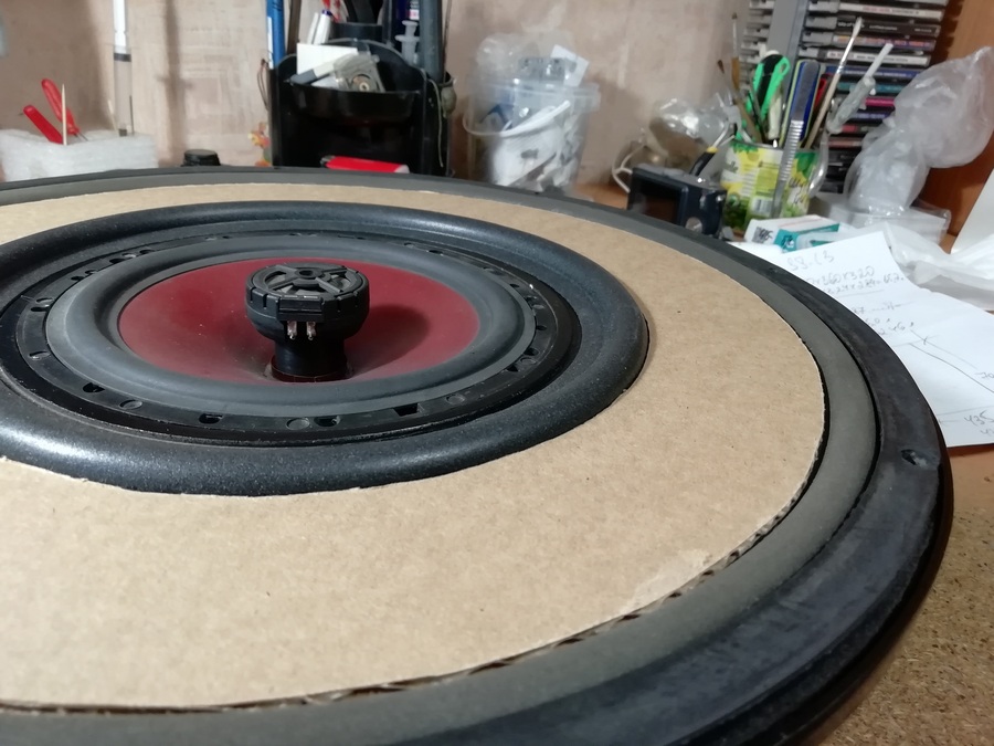

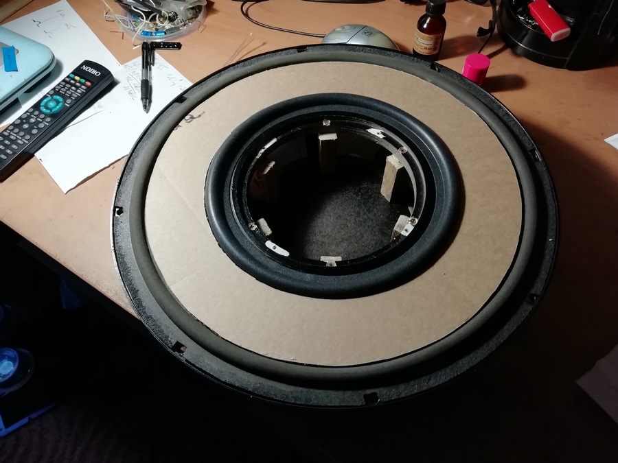

Кольцо готово. Делаем примерку....
IMG_20210805_202007.jpg IMG_20210805_202148.jpg IMG_20210805_202308.jpg IMG_20210805_202315.jpg

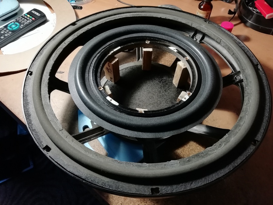

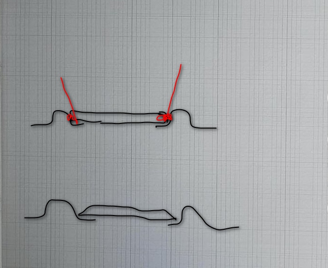

Интересно ,а подвесы будут равномерно работать на кольце? У них одинаковая или разная жёсткость?А то может получится работа,как бы конусом.Или внутри жёстче,снаружи мягче,чтобы компенсировать разницу в сопротивлении материала давлению? Или вообще не страшно и всё будет двигаться в унисон...
Тут не до жиру. Что нашлось, то и установлю.

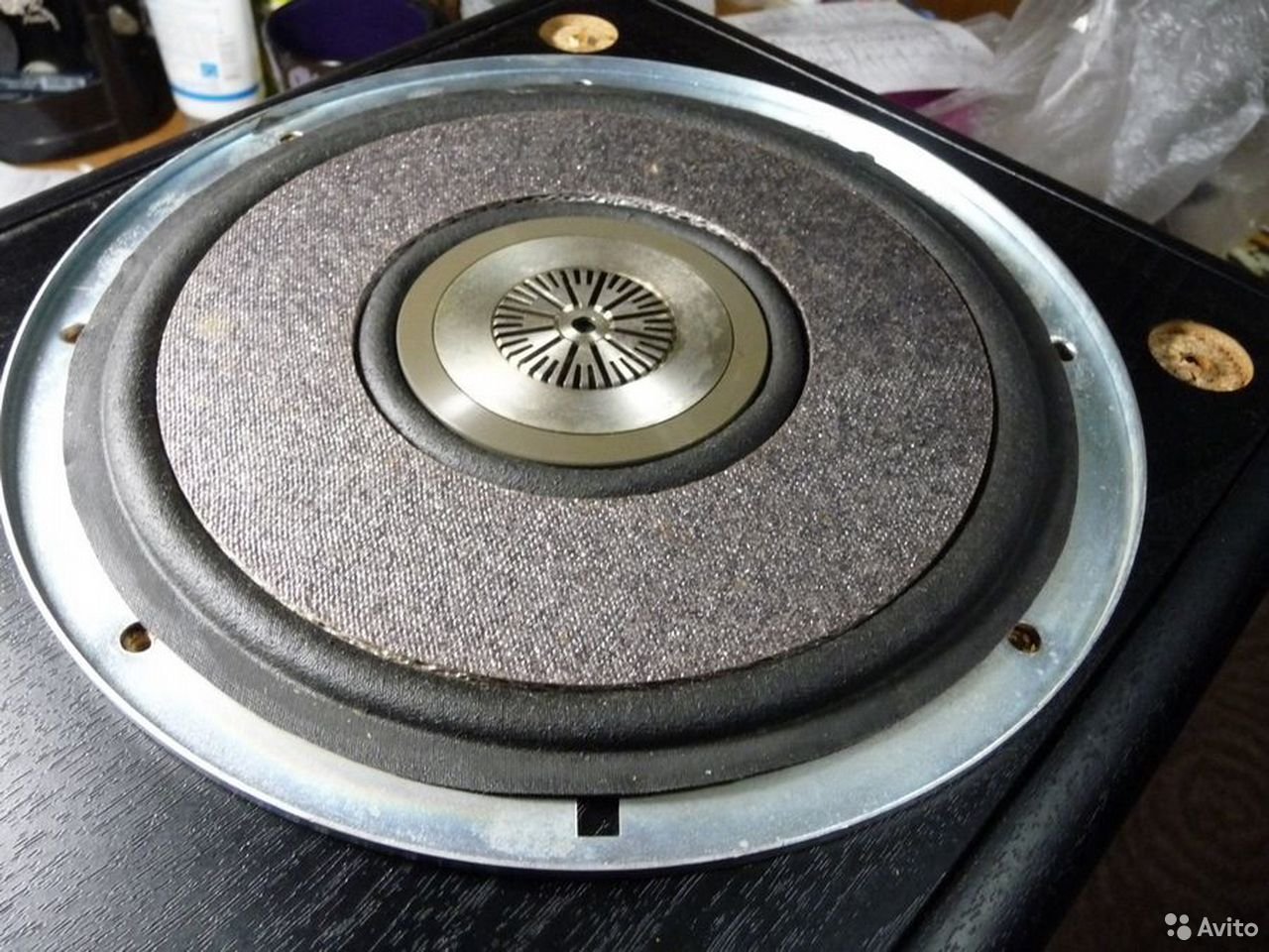

Менял подвесы на "Technics SB-RX30". Подвесы от Петра Зодниева. Ткань, полутор, пропитка всё один в один у подвесов. Различия в диаметрах у них чуть более чем в два раза. Маленький имеет диаметры полутора 74/89 мм, а у большого 163/182 мм. Соответственно ширина полутора малого 7,5 мм, большого 9,5 мм.
При всём при том (одинаковая геометрия полуторов/ткань/пропитка), в собранном состоянии меньший подвес по любому должен получиться жестче. При одинаковых возможностях хода. Японцы не парились и устанавливали сюда ППУ подвесы одинаковые. Правда и кольцо излучателя приводилось в движение конусом приклеенным в геометрическом центре (среднем диаметре) кольца.
У динамика АС "Technics SB-R100", который послужил прототипом для "моих колонок", аж четыре подвеса
04ad781c76bc952ef18d4bdeffa6e459.jpeg вот фото без подвесов 217323-3b27b17e-technics_sbr100_rare_honeycomb_speakers_.jpg
И у него вероятней всего подвесы из одинакового ППУ. Так что я как и японцы не особо парюсь. Хотя "мои" подвесы имеют незначительные на глаз различия. Кольцо ПИ будет жёстким и никакого отставания/опережения его диаметров друг от друга не будет.

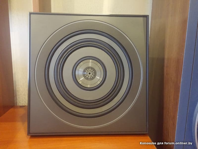

Может чего пропустил, но почему не V-образный диффузор? (как в некоторых ВЧ).
Вы про динамики, что на фото? В сети можно найти описание преимуществ плоских излучателей перед купольными и конусными. Тем более когда ВЧ и Мид в одной плоскости.
Жесткость плоского кольца смущает. А V-образный можно не глубокий

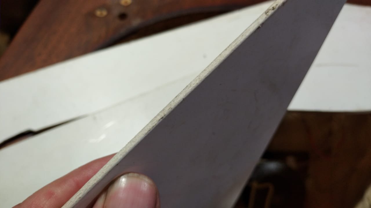

Нужный по размерам кусок пластика. Пластика не в прямом понимании слова. Это вспененный полиэтилен. Структуру выдать не могу. Разрешение "аппаратов" не то.
Посмотреть вложение 19523 с защитной плёнкой Посмотреть вложение 19524 толщина Посмотреть вложение 19525
Это коматекс вспененный ПВХ, не сильно лёгкий(400-600кг на м. куб) , очень мягкий и эластичный для ПИ.
Я делал плоские квадратные пи из коматекс, самым лёгким вариантом был из 1.5мм с рёбрами жесткости, найду фото, скину

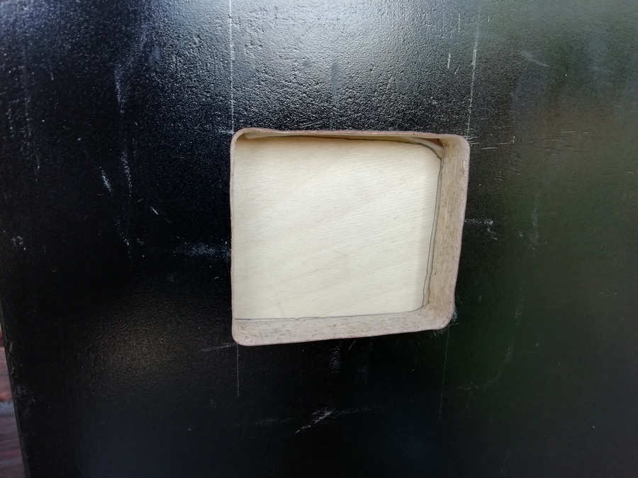

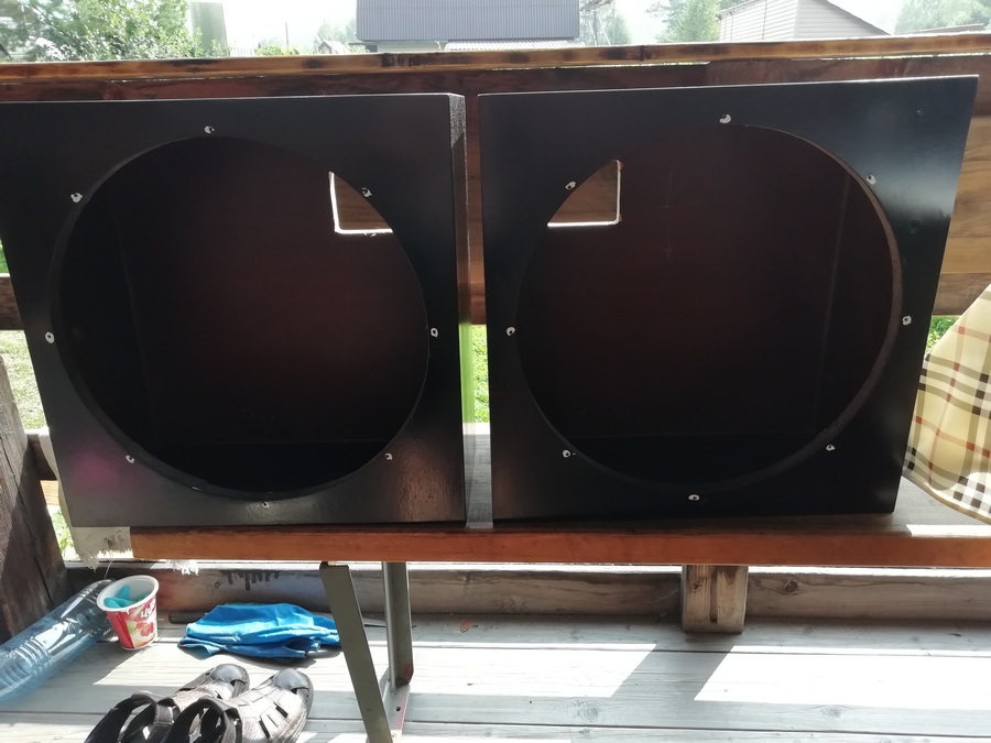

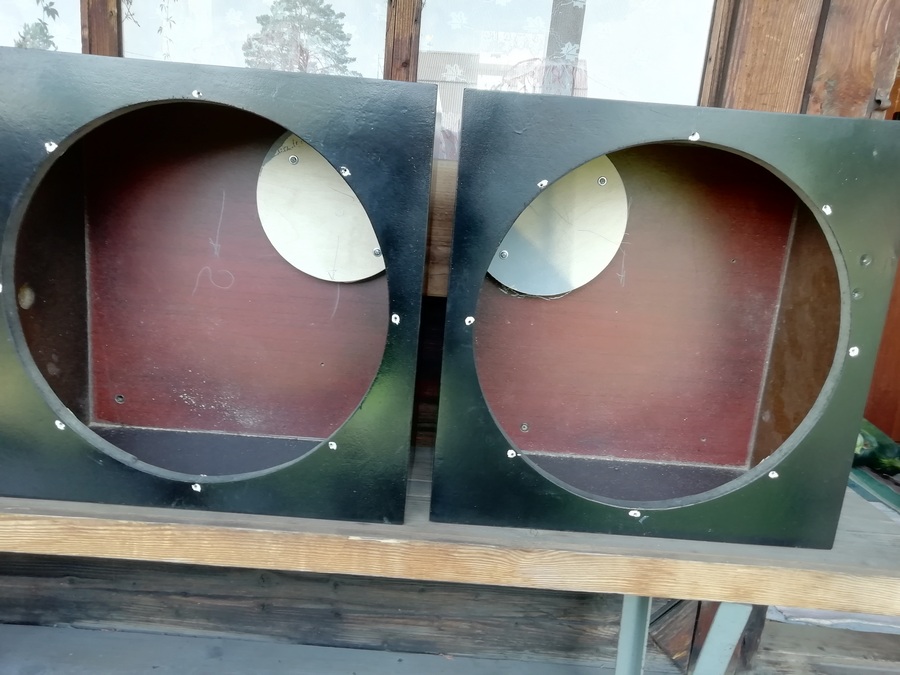

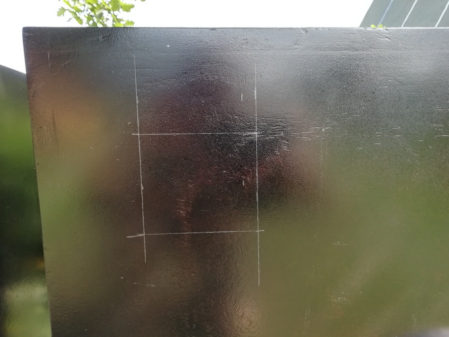

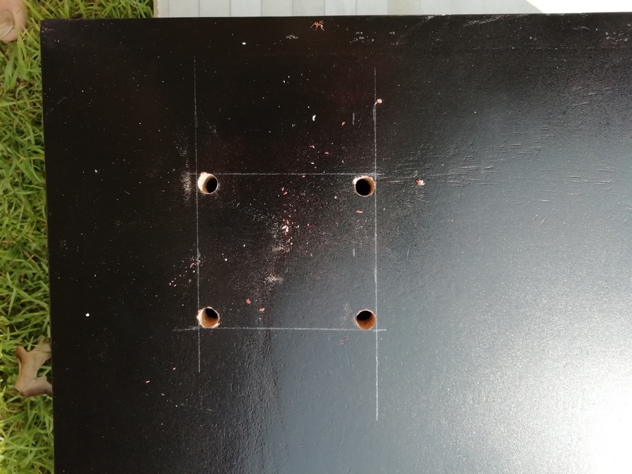

Сегодня удалось лишь вырезать отверстия под терминалы

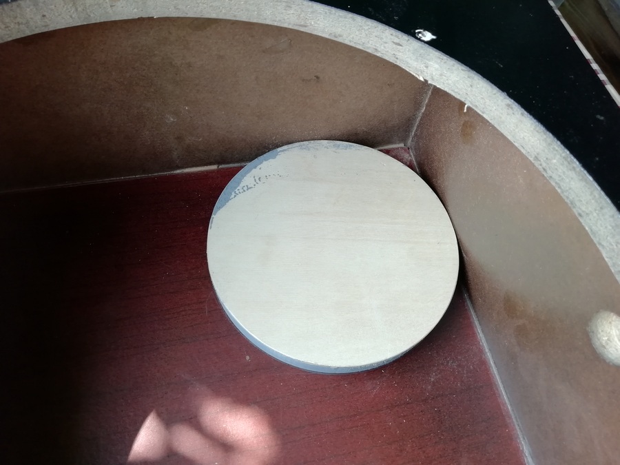

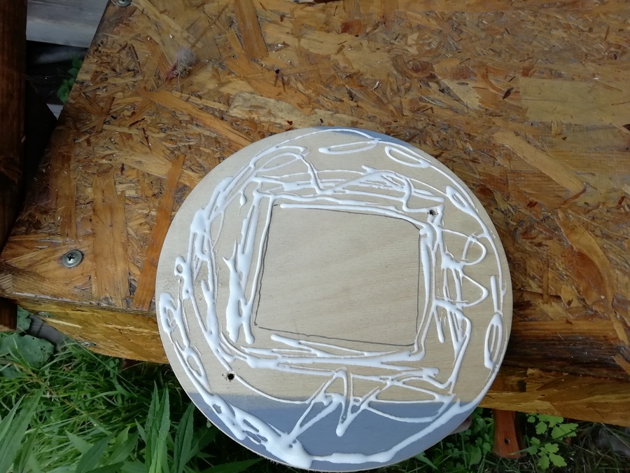

Из фанерных дисков в 20,0 мм толщиной сделал заглушки этих отверстий
IMG_20210808_114533.jpg IMG_20210808_161553.jpg IMG_20210808_161602.jpg IMG_20210808_162332.jpg IMG_20210808_162411.jpg
Покрашу перед сборкой.
Нашёл в гараже старый антигравий. Черный. Большой и почти полный аэрозольный баллон. Когда-то покупал на устранение вибрации и утяжеление стеклотекстолитового диска ПИ для 75ГДН.
Залью к хренам все стенки. А может нет. И только заднюю....

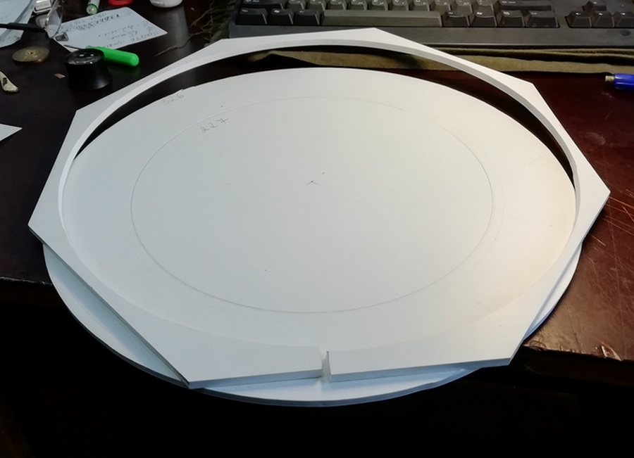

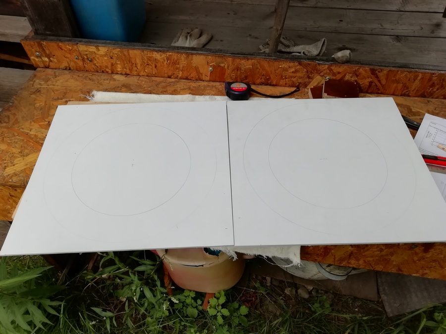

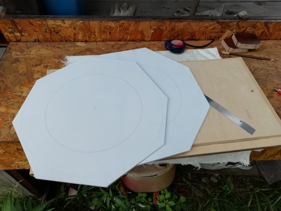

Пока суть да дело, обговариваю с токарем по поводу изготовления кольца ПИ для описываемых выше АС, да то-сё, да пятое-десятое... Прикупил оригинальные разделительные фильтры вместе с терминалами и L-pad от акустики "Sony SS-L3". НЧ динамики от этой двухполосной акустики есть. Пищалки с частотой раздела в районе 2500...3000 найти в ящиках загашников не проблема. Даже из самодельных отыскать можно.
Есть уже раскроенные морды из 20,0 мм фанеры с размером под золотое сечение. При установке задней части корпуса при внешних 700х435х267 внутри получим чуть больше чем за 60 литров. Что и требуется для данного НЧ динамика в оформлении ПИ. smile_8
Так как "пластик" всё же имеет толщину в 5,0 мм, и высота граней кольца будет соприкасаться с подвесами как с внутренней, так и с наружной сторон ( подвесы будут приклеиваться с внутренней стороны кольца). То решили с токарем, что он просто треугольным резцом углубится миллиметра на 3,0....3,5 в нужных диаметрах и всё. Остатки я прорежу сам аккуратнейшим образом. Таким образом исключится соприкосновение ПИ с подвесами.

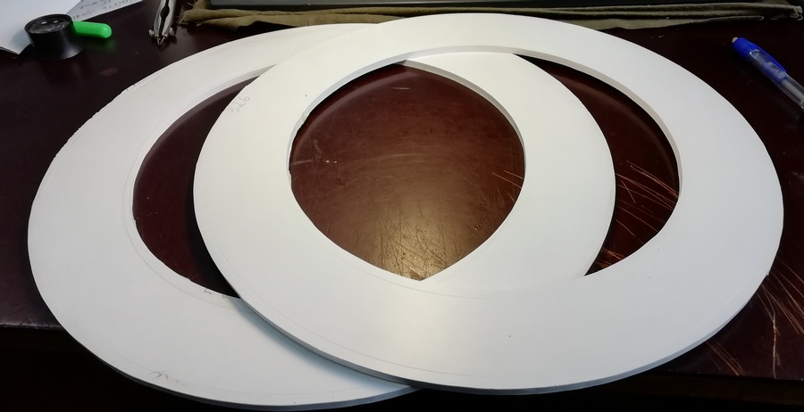

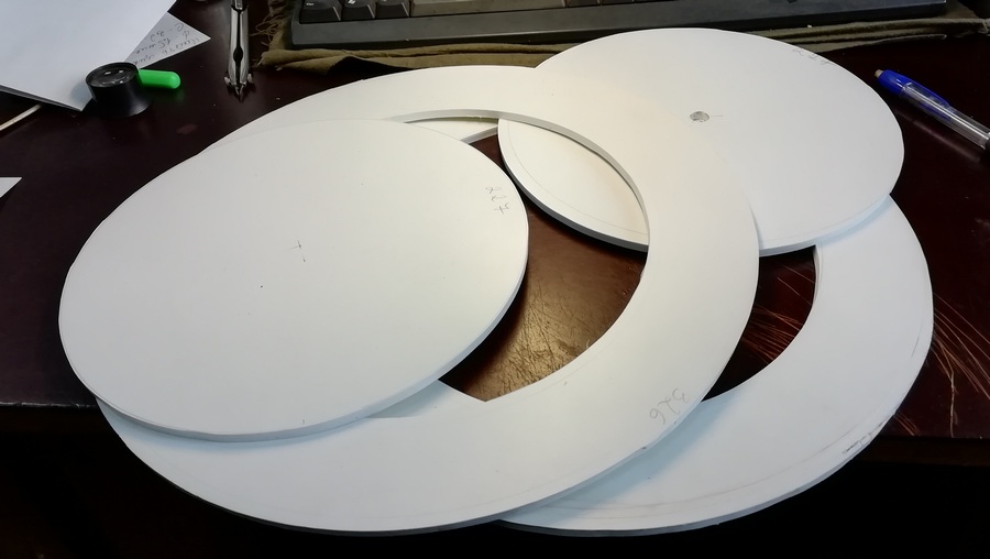

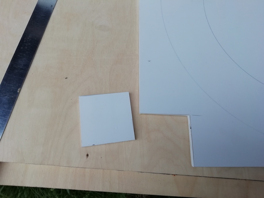

Сегодня удалось разметить и подготовить для токаря оба куска пластика для изготовления колец

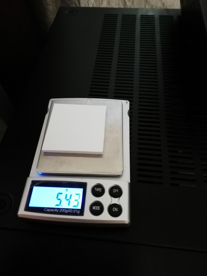

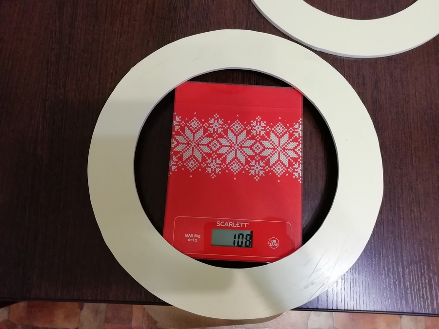

Был вырезан и кусочек с размерами сторон 45х45 мм. Чтобы сравнить его по весу с кусочком картона такой же площади. Ну и вычислить какой вес будет у кольца ПИ.
Его вес
С пересчётом на кольцо, получается 116,2 грамма! Ну чЁ?! Раз в десять больше предполагаемого веса подвижки. Буду пробовать.
Хотя, если не торопить события и прикупить такой же пластик толщиной 3,0 мм, то пересчитав от объёма, получим 69,7 грамма на кольцо.
Два картонных кольца склеенных в поперёк потянут приблизительно на 43 грамма.

Я видимо замкнулся на мысли о фасках #165. Которые можно аккуратно сделать на токарном.
Вырезать можно было и канцелярским ножом следуя им по карандашной риске. Всё равно красить и на тёмном косяков было бы не видно.
На а теперь уж как есть.

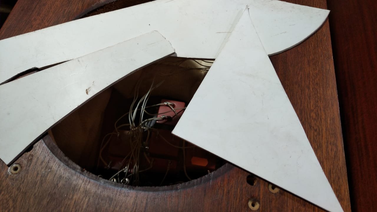

Итак... Фиаско! Непереводимая игра слов....
Токарь оценив последствия, отказался заниматься этой х...й!
Пришлось мне самому браться за нож. Без рейки и гвоздика. Глаз зорок, рука верна

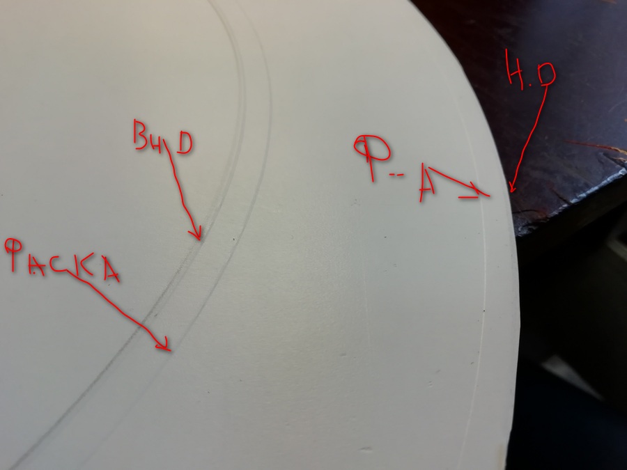

Заранее, пока есть центр, разметил и фаски
Ну, а так первый блин не комом, то достаточно легко было вырезано и остальное
Примерю на подвесы (фото будут). Для фортецелы взвешу. И при нужном стечение обстоятельств сниму фаски и под покраску и может наконец-то и сборку.

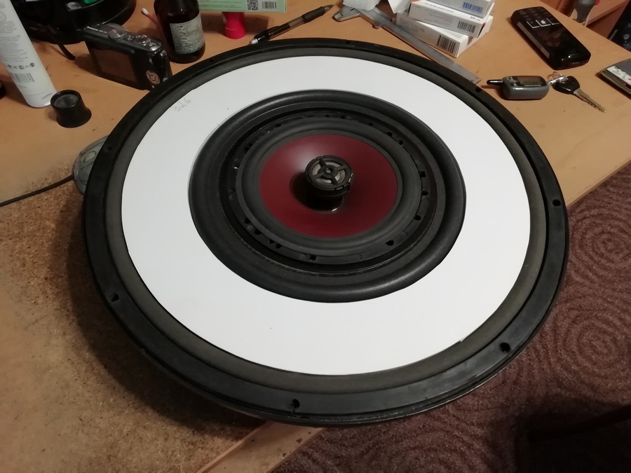

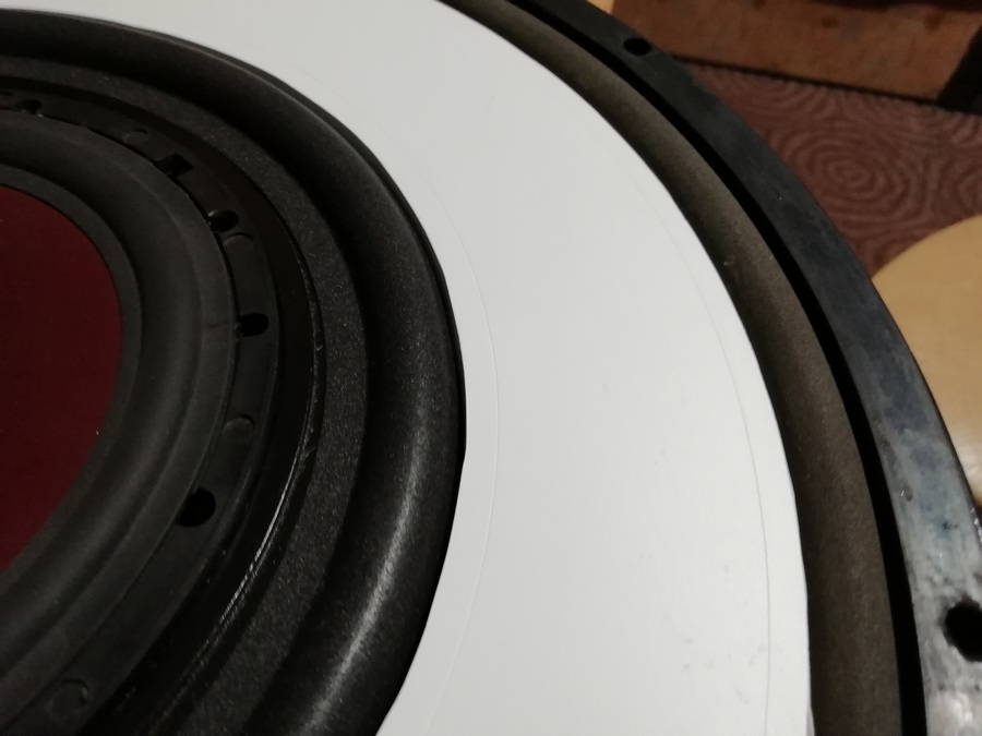

Кольцо встало в подвесы как влитое
Теперь осталось довести до ума торцы и грани под покраску.

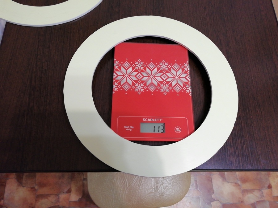

Или ошибка в расчётах, или чуток в размерах. Вес получился меньше 116 грамм. Например кольцо, с которого начинал токарь, получилось весом 108 грамм. Проверял трижды меняя положение на весах
Второе кольцо, с которого начинал я, получилось 113 грамм
Поди снимая фаски к сотне выйду, а может и к меньшему. Что в общем-то, как мне мститься, не критично. +/- трамвайная остановка - 100 или 116 грамм. :unsure:
