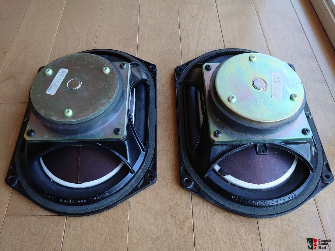

  • 3039918-93b6929c-vintage-kef-b139-sp1044-8-ohm-bass-drivers-oval-speaker-pair.jpg
    150.3 KB · Просмотры: 137
Они и в виде ПР выпускались. В первых Сонусах стояли, без МС, но с катушкой и резистором. Басили знатно.
Ой, ли! Сумлеваюсь. Что толку от катушки БЕЗ МАГНИТА? Вся суть в том что при перемещении катушки С магнитом создается ЭДС, если цепь замкнуть - протекает ток, создающий силу, которая тормозит движение.
А без магнитной системы можно сколь угодно махать катушкой - результата ноль (разве что-то будет от магнитного поля Земли).
Вот ЦШ надо удалять, чтобы "не тормозила" и резонанс понизить, но почему-то обычно это не делают, может потому что катушка теряет центровку и начинает шкрябать.
ЦШ не удаляют, наверное, по другой причине. Нужно, чтобы и поршень пассивного отражателя смещался линейно, по оси. А не кувыркался, как г в проруби.

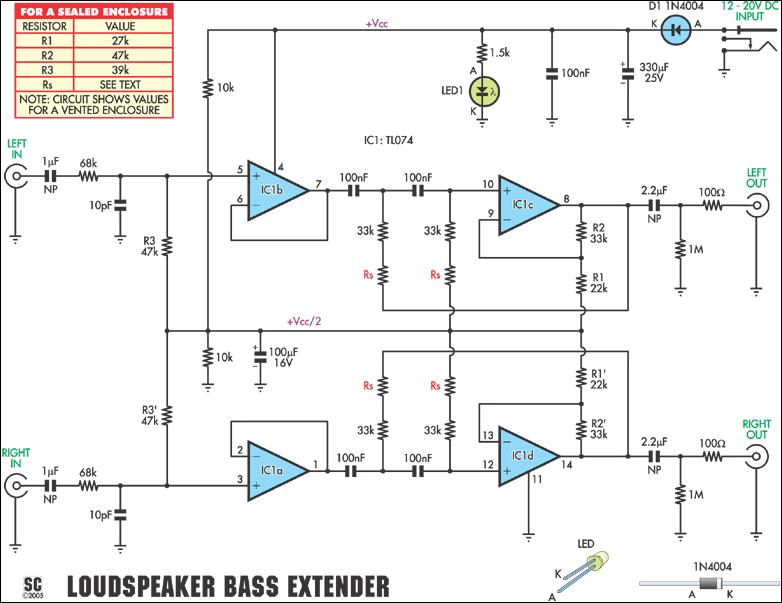

Думаю, для расширения частотного диапазона в ЗЯ вниз перспективнее что-то типа корректора Линквица.
Понимаю, там свои бяки, но попробовать интересно.
Ведь главный и почти единственный недостаток ЗЯ - это нижняя частота среза, как правило, 60...80 Гц.
Подобный корректор позволяет её снизить до 40 Гц, а ниже полочнику и не надо.
Снизить частоту на 0,5...1 октаву, вполне реально, и увеличение мощности будет весьма умеренным.
Настройка же гораздо проще, чем ПИ.

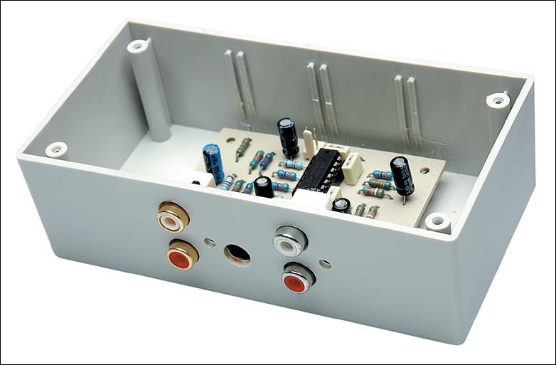

Можно даже сделать для такой платки релейный режим "обход".
Как раз потихоньку рисую печатную плату, попробовать можно будет даже без корпуса, используя готовый усилитель.

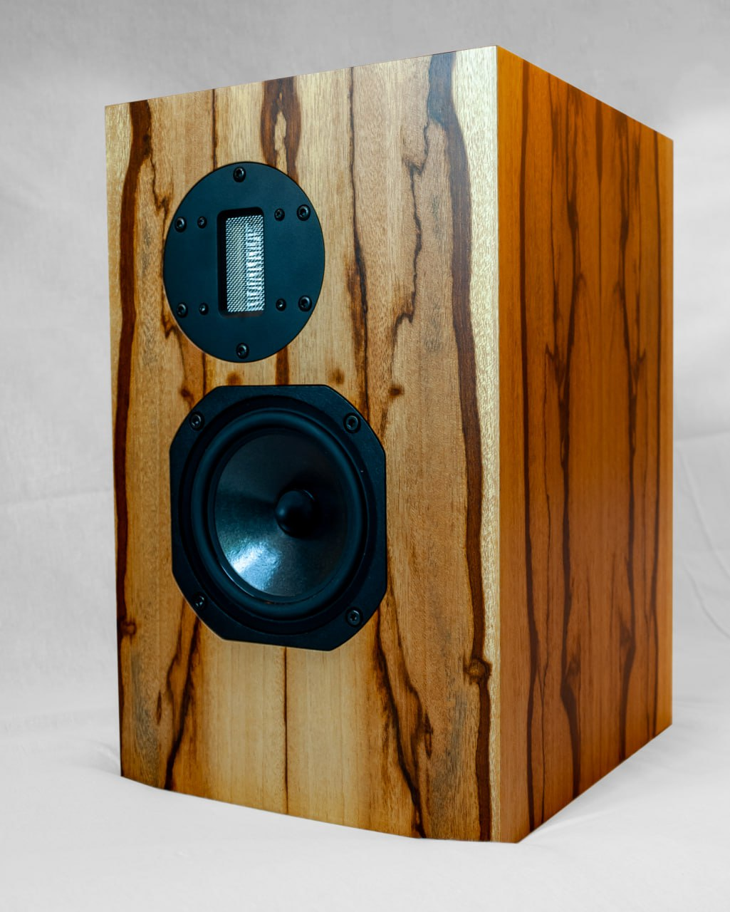

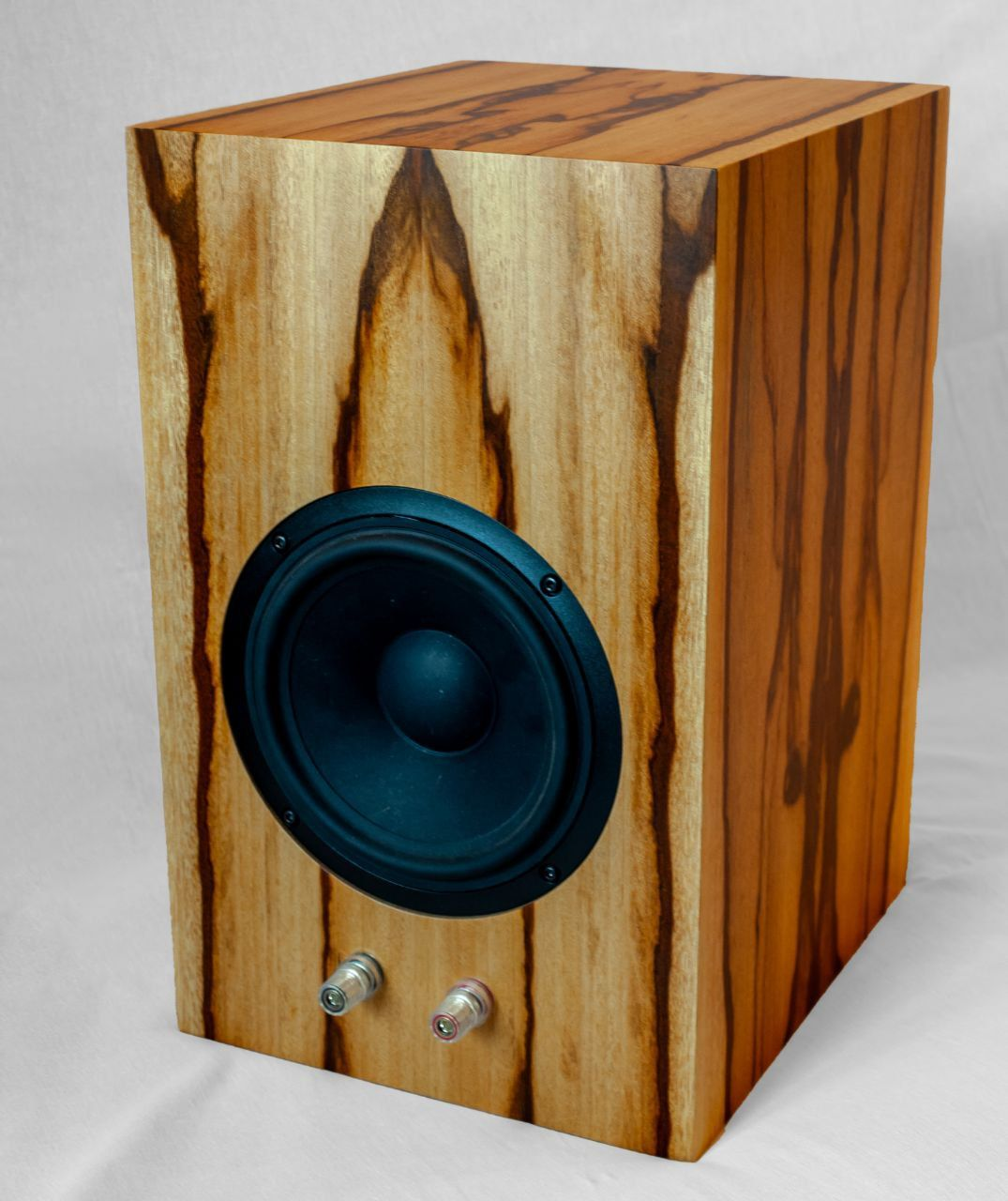

Это 13 см вариант. НЧ и 16 см ПР сзади.
Не, там пенопласт и фольга.
"Как правило" в нашем случае не работает, наши полочники широкие
Почему не работает? Работает. Цифр и лица нет, но думаю что объем нужен побольше, тогда и настройка будет легче.

"Не работает", в смысле, что морда широкая.
