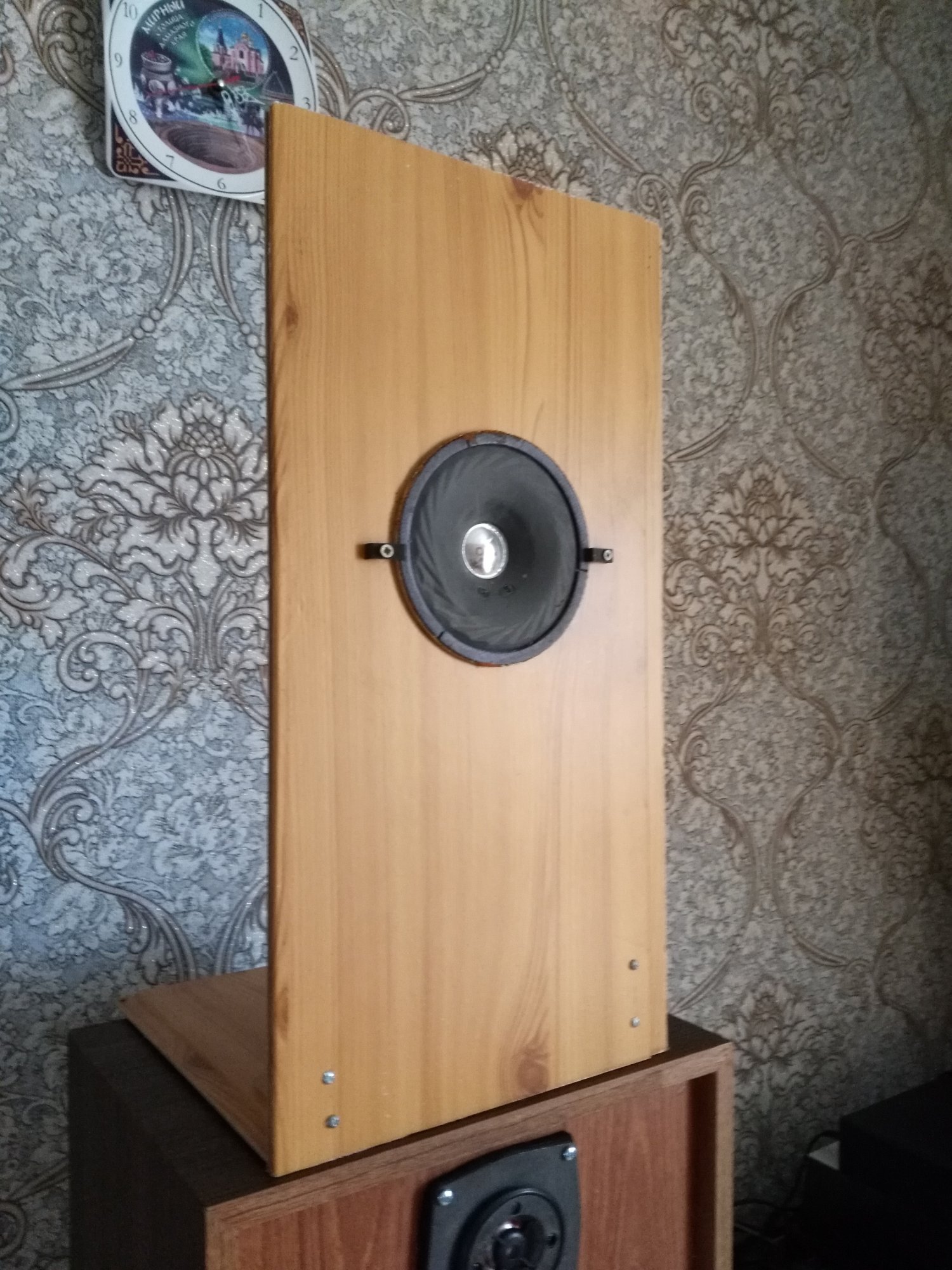

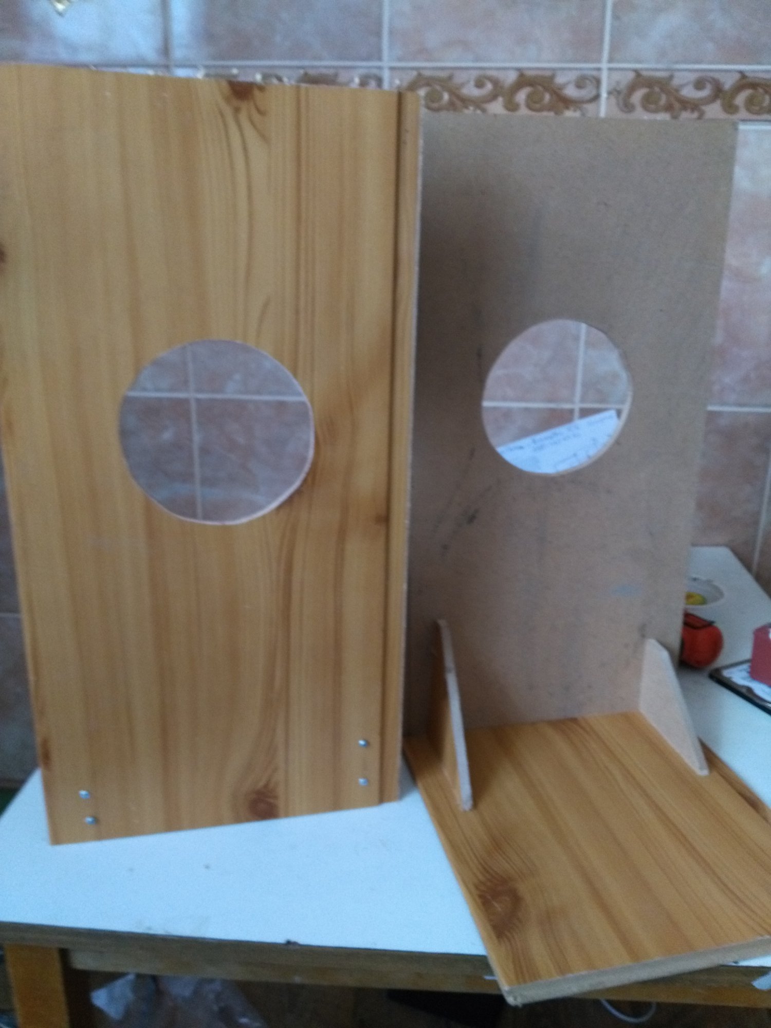

Сделал я вот такие щиты для начала и убрал ширики из коробок, в прежних коробках звук был лучше, более собранным. фото прежних коробок(корпусов) у них задней стенки и боковых практически не было. Теперь планирую сбоку к щитам приделать вдоль по по щиту т.сказать , уши или изогнутые во внутрь полосы из картона шириной 5-7 см.
Кто то может усмехнется, дуркует на старости. Это не затратно попробуйте , это даже интересно. Меня устраивает звук, вчера слушал весь день и сейчас слушаю и не утомляет, и не мешает звучание.
размеры щита 50х30

вы врезали в щиты нещитовые динамики, получили лажу в звуке и разочарование. Кто в этом виноват, если я вам орал ранее, что динамики от Веги - закрытоящичные, не для щита. Ваша задача-ящик сделать не позорный, из жуткого пластика, а хотя бы из ДСП.
То, что ваш друг вернул ваши колонки с мрачным приговором "не звучат" к вашему мироощущению никаким образом не касается. Мало ли, каких балбесов ко мне судьба занесет, так всем верить ? Не дождутся. Включая разных, считающих себя друзьями, на деле глухих и равнодушных к музыке. И вы так же делайте. себе верьте больше.

Вы понимаете, чтоб слушать басы надо увеличить громкость, тогда и будет бас. Да послушал на эти динамики СуперМакс и Еллоу, на них слушать не комфортно,своебразно, но я говорил, я слушаю не громко музыку и в основном легкую, инструментал, блюз, легкий джаз, релакс. Мне комфортно и не утомляет. Вы извините Александр, но эти кубики 10АС-225, вами описанные, я собрал точно как у вас по схеме. Включил послушал и убрал на веранду, но не впечатлили они меня, но не звучат.Только не обижайтесь, ни сколько не хочу вас обидеть. Тут как говорят на вкус и цвет. А эти динамики я весь день слушаю, с перерывом на обед.

подождите , ни кипятитесь. Я же сказал, зимой я займусь с кубиками. Вы сказали , что динамики ВЧ там плохие, 6ГДВ-2, значит надо будет заменить. У меня в наличии есть 15ГДВ-92 16 Ом. Я только сейчас сел писать Маркову Николаю с просьбой в мультисиме проверить работу НЧ головки в данной колонке с ВЧ головкой 15ГДВ-92. В прошлом году я обращался к вам с просьбой пересмотреть фильтр на Амфитоне 50АС-022, где у меня стояла 15ГДВ-92 вы отказали сославшись , что вы не знаете такой ВЧ головки. Я установил Визатоны в Амфитон, а высвободившиеся лежат. Поэтому прошу Николая Маркова посмотреть в мультисиме работу с этой ВЧ головой. Все данные по этой головки у меня есть.
Ну нет там, в кубиках, средних, значит НЧ и ВЧ не состыкованы, не сведены и я это понял. Значит надо дорабатывать. Что вы так кипятитесь, мои колонки и я говорю как они звучат, не надо меня трогать, я ваше реноме ни каким образом не .. черню. Зачем моих друзей и знакомых называть балбесами, он высказал свое мнение. Это его мнение и я ему его не навязывал. Хватит об этом.
Теперь по Веговскому динамику, честно сказать я не понял про какой вы динамик говорили. Извините. Я сам послушал и понял, ну не звучит он в щите. Я только давеча вспоминал о вас и вашем предложении поставить в ящик, деревянный и собирался этим заняться. Хотел обратиться к вам с просьбой каких размеров нужен будет ящик и конструкции.
