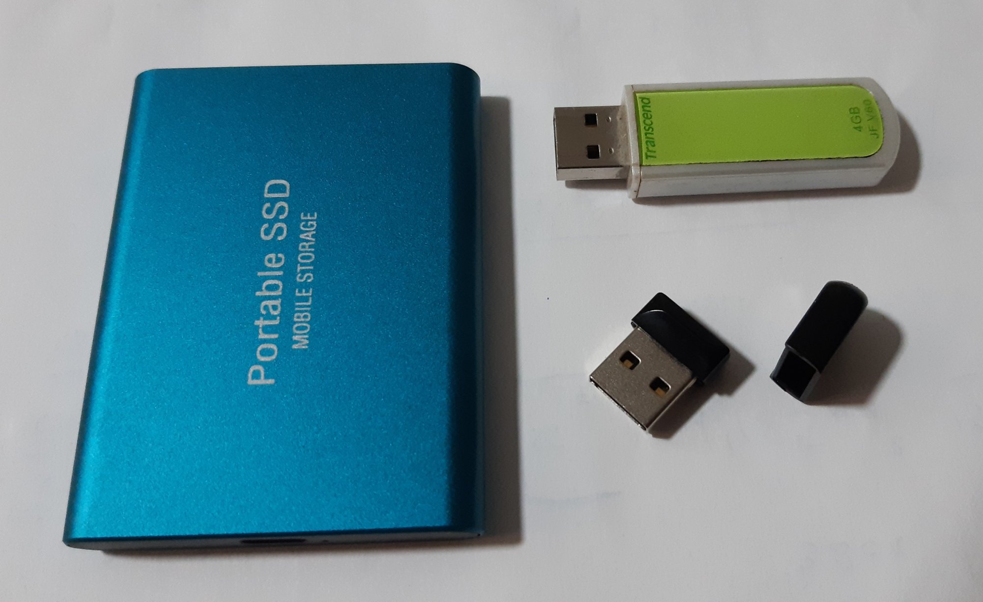

Не ожидал от китайцев такого подвоха
Заказал
Посмотреть вложение 129951Зеленая для сравнения
Вместо 1ТБ 100ГБ, записьівалась часов сорок, дваждьі нажимал пропуски зависших файлов
Далее ничего не впихивается
Определяется как 1ТБ
Маленькая после получаса записи перестала определяться
Транзисторьі не DN2540, похоже какие-то обьічньіе мосфетьі, открьіваются плюсом
Хочу открьіть спор, но никогда єтого еще не делал

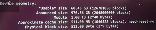

Это картинка из первого попавшеґося однозвёздного.
Разберёте тот так называемый SSD – очень сильно удивитесь.
За то, коробочка хорошая и красивая, под люминь. Напихаете в неё десяток флех с/через RAID-контроллер – будет Вам 100500ТБ;)
Любую флешку, её контроллер, зашью хоть на 100500 ПТБ. Ага.

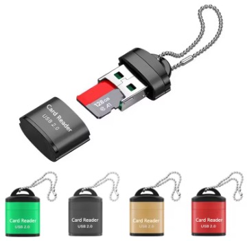

Возьмите за 50 амерцентов такой штуцер
+ у местных продаванов флеху, и забавляйтесь.

Возьмите за 50 амерцентов такой адаптер

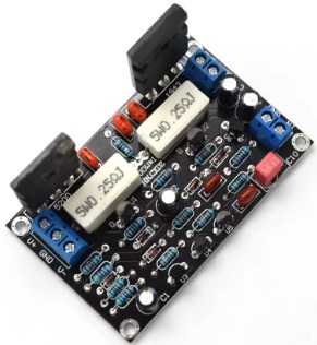

Нужно было две пары 2SC5200+2SA1943. Пришлось ради транзюков взять за 300грн пару отакэ:
Продаван (хороший магазин) клятвенно уверяет, что 2SC5200/2SA1943 с разборок пром. аппаратуры, как и отзывы подтверждают.
Приехало, проверил – транзюки они самые, не фуфлыжные.
*) Хи-хи, можэ этот веселитель ещё и заработает??? Ото будет хохма (схемотехника тупо деревянная, со времён паровоза. Ступенька без доделок 100% будет, как и пр. Хэ-Фэ гармошки).

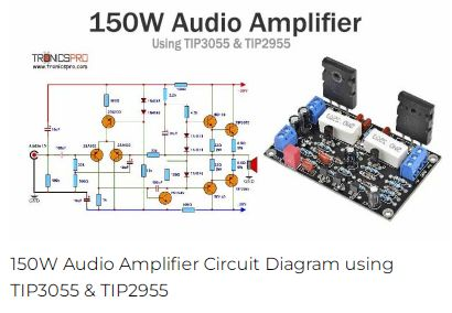

Чудесато. "Отакэ" плата, что на фото, в оригинале имеет на выходе дарлингтоны TIP, а предрайверы в ТО92 на это прозрачно намекают, какбэ. Как 2SC5200/2SA1943 из нее добыли - сие тайна великая. Кудесники китайские, понимаешь.

Это обычные? 2955\3055 в корпусах ТО-64 с В=90...
Те что на картинке - не дарлингтоны, естесственно. Схема просто для справки. Как думаете, транзистор в ТО92 сможет нормально раскачать TO-3PL до 150W на выходе с его Forward Current Transfer Ratio (hFE), MIN: 20?

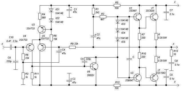

А ХЗ, чеґо там кетацы навыдумывали. Чес-слово, даже не разбирался и вряд-ли ради интереса подключу. Интересовали лишь две пары выходных. У нас за тот прайс, 7шша-дол за две пары, оригиналы не взять. Минимум больше десятки за две пары, + ещё чуток за почтовые.
*) Наши приличные ответственные продаваны указывают, что "клон", max 4.5-5A, соответственно, и прайс мизер.
Как, как... А вот так;)
_shok_ _scare

Вот и говорю - кудесники. Двойка на выходе, b647/d667 раскачивают c5200/a1943. Шайтан-арба... На телефонник с BD139/140 потянет. _pechatka_rubanok
