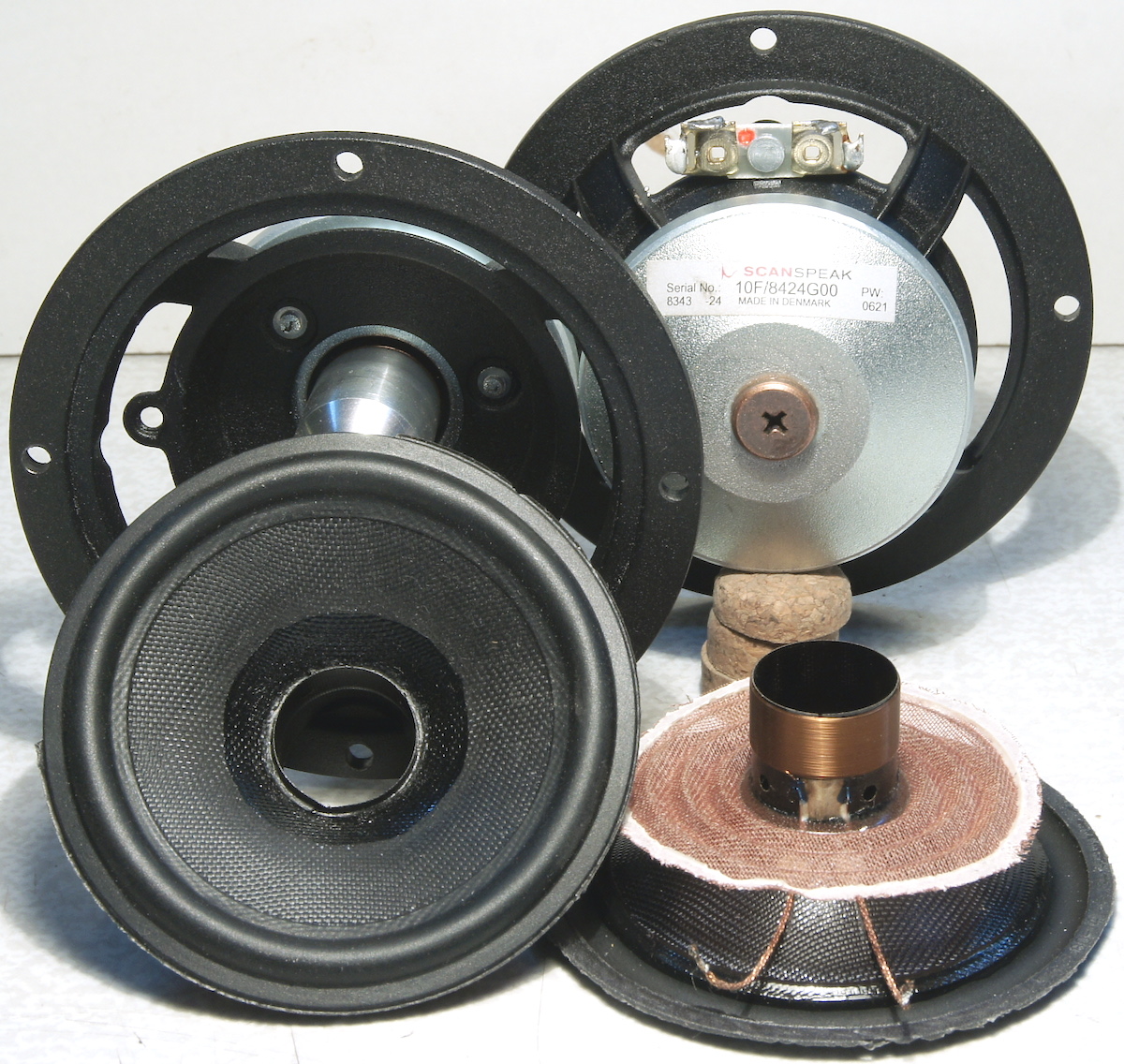

Очередной апгрейд 3.5" среднечастотников от Scan-Speak.
Масса подвижки в сборе 4.04 гр., тороидальный резино-пластиковый подвес (отдельно весит 1.59 гр.), диффузор из стеклоткани диаметром 62 мм. Цепь с неодимовым магнитом, фланец толщиной 4 мм., сделан из обычной шайбы из магазина крепежа, фаски небольшие, керн над фланцем не выступает, к нему прикручена длинная алюминиевая пуля, есть медный КЗ виток выполненный путём накатки фольги, индукция 1.31Т. Катушка внутренним Ø 19.3 мм, намотана круглым проводом в два слоя снаружи стеклотканевого каркаса толщиной 0.15 мм, длина намотки 10.5 мм, общая толщина катушки 0.53÷0.56 мм., первый слой 44 витков, второй 42, диаметр провода с изоляцией 0.225 мм., вместе с неплотностями 0.238, L - 2.09 м., B*L - 2.74, Re - 5.7 Ω.
Подвес будет заменён на шёлковый, катушка заменена на 4-х слойную. Ожидается увеличение L раза в 2 и некоторое снижение общей массы подвижки.

Какая планируется толщина фланца и высота (длина) намотки?

Дмитрий, вы замеряли высоту намотки провода и высоту фланца ?
Хотелось бы знать соответствуют ли они заявленным производителем.
Вчера глянул на параметры , заявлены xmax +-7 mm . Интересно стало ,-куда делись 0,8 мм (pp)

Так все-таки, какая высота намотки четырехслойной катушки планируется. Вы так и не ответили.
Намотали верхний вариант. Такое сопротивление попросил заказчик, т.к. ранее уже имел возможность познакомиться с результатами наших апгрейдов и испытал некоторые трудности с согласованием с остальными динамиками: их плохо слышно потому что при маленьком BL добротность выше и потерь меньше больше, а увеличивая BL добротность снижается и потери растут снижаются.
Добавил расчёт 6-ти Омного варианта, чисто для актуальности сравнения.
Цифр много. Предлагаете догадаться, что они значат? Мне пока сложновато без пояснений. Но тем не менее попробую. Высота намотки 5мм? Правильно? Или все-таки 6,68? А может 10,33?

Можете посчитать BL (×) исходя из вами измеренных величин.

Производитель заявляет BL 4.8 Tm.
Вы рассчитали x=1.75
Разобрали динамики , всё замеряли .
Какой х= ? получается у вас исходя из ваших измерений ? Вот о чем я спрашиваю .
Так 1.75 и получается. BL = B * L * x - что тут может быть непонятного.

Было / стало / процент изменений.
Подвижка в сборе: 4.04 / 3.06 / 75.7.
L : 2.09 / 5.6 / 269. Так много потому что Re стало больше (11.1)
Если Re не менять - L будет 3.98, процент 190.
