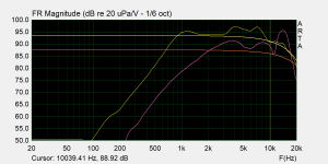

Не путайте: розовым было раньше, теперь на 7 кГц давление выше. На 8-9-10 кГц тоже.

Вот это колодец вышел. Иногда я даже понимаю почему нет АЧХ.
АЧХ до и после:
Это АЧХ динамика из данной темы? Если нет, то какой смысл от этой публикации?
Т.е. на мною выложенных АЧХ всё понятно?
Вот к этому вопросы о смысле почему не вопрошаются? Это другое?
